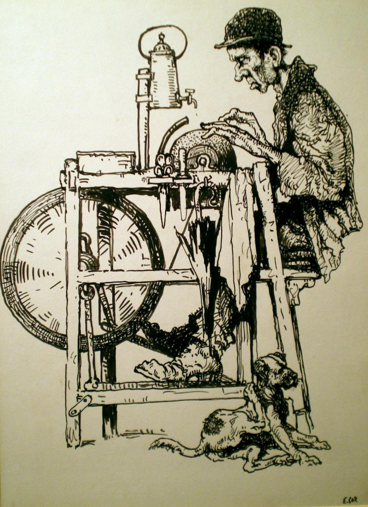

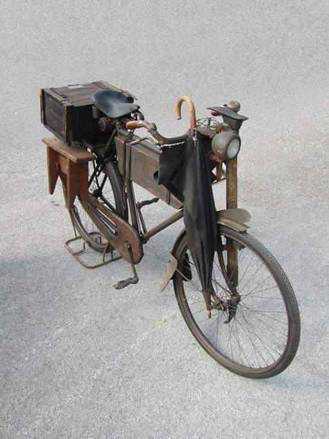

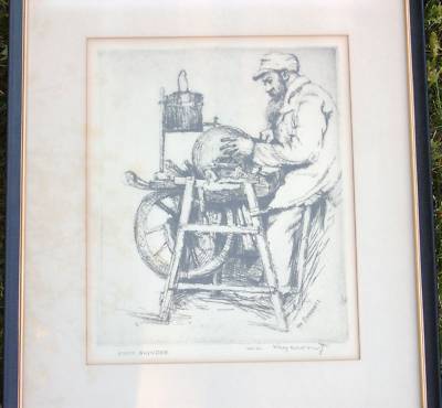

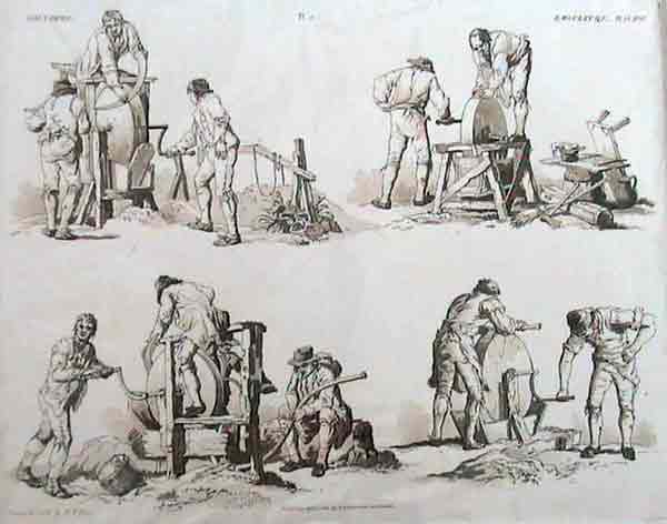

Truputis retrospektyvos:
c450bc23c4df07f8_large.jpg 50018b9_27.jpeg cgfa_puga1.jpg Carrick,_Knife-grinder.jpg 635calzolaio.jpg 2319873.jpg bradfordknifegrindersm.jpg 4462636431_c4fd1febc7.jpg 2758547_5b809adbac8cd32d7cfd08634ceae208_m.jpg c09db329a0e2428e_large.jpg fig211.jpg fisher_alfred_hugh_knifegrinder.jpg grinder (1).jpg grinder.jpg IMGP1849.JPG itinerant-knife-grinder-sharpening-a-blade-by-turning-a-grindwheel-with-a-treadle-c1867_1230445.jpg Knife Grinder LL63.jpg Knife Grinder.jpg knife sharpener services.jpg knife_grinder_thomson.jpg knife-grinder (1).jpg Knife-Grinder,-From-Costume-Of-Great-Britain,-Published-By-William-Miller,-1805.jpg knife-grinder.jpg Knife-Grinder-Gillray.jpeg KnifeGrinders.sized_.jpg knife-sharpener.jpg Landport_MR HARRY CURTIS_712-1997.jpg motorized_trailer.jpg nardini-sandro-the-knife-grinder.jpg N-G0002-292-el-afilador-knife-grinder.jpg scherenschleifer-g-f-cipper.jpg The-Knife-Grinder-1890.jpg tradebike_museum.jpg
Įdomu, kad visais laikais pagrindinės galandimo ypatybės iš esmės buvo tos pačios. Aktualios jos ir dabar. Galėtumėt įvardinti kokios? Wink
