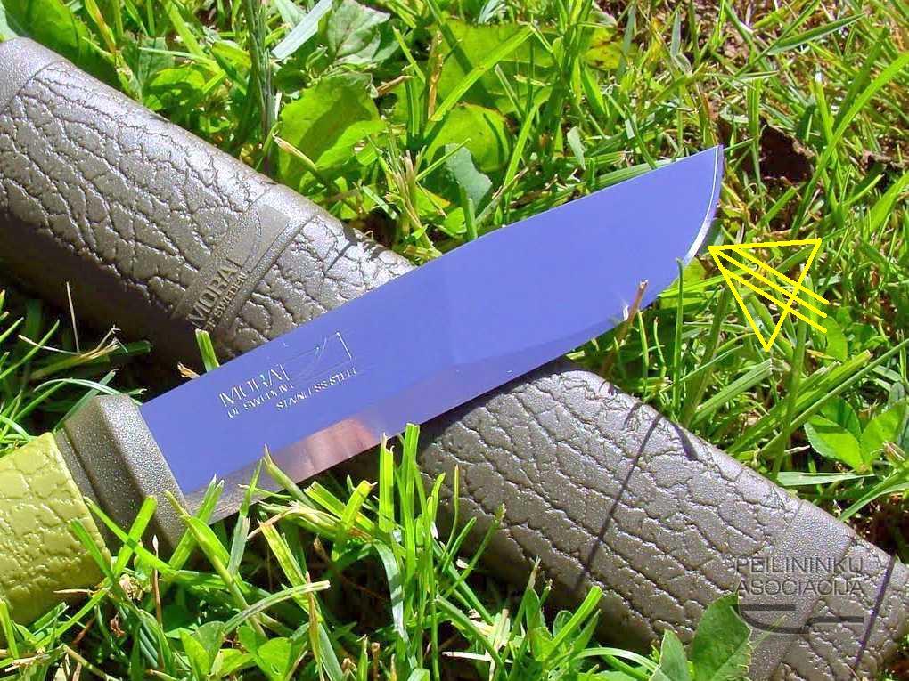

Sveiki, arba blogai ieškojau arba neradau, kaip visgi teisingai pagaląsti Mora 2000? Nes, pagal skaitytas nuomones, supratau, kad 2000 modeliui reikia skirti daugiau dėmesio (?)
Galandant Mora 2000 skirtumas tik tame, kad prie jos smaigalio ašmenų nuolydis gan siauras nes geležtė ten paploninta, todėl tą vietą reikia galąsti įdėmiau ir pasistengti išlaikyti vienodą kampą.
