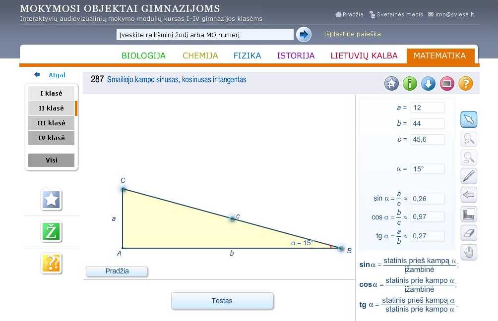

Ja naudotis labai paprasta:
kairiuoju pelės klavišu užfiksavę trikampio viršutinį kampą taške "C" slankiojate pele aukštyn-žemyn, kol reikšmė "alfa" (langelis dešinėje pusėje) atitiks norimą pusinį galandimo kampą, t.y. jeigu norit galąsti 30* kampu, pusinis kampas = 15*.
Tuomet kairiuoju pelės klavišu užfiksavę tašką "c" (esantį kraštinės B-C viduryje) slankiojate aukštyn-žemyn, kol reikšmė "c" (langelis dešinėje pusėje) atitiks galandamo peilio plotį.
Prie reikšmės "a" (langelis dešinėje pusėje) pripliusuojat puse geležtės storio pentyje ir gaunate atstumą milimentrais, kiek peilio pentis turi būti pakelta nuo galastuvo, kad gautųsi norimas galandimo kampas.
Žinant atstumą, kaip kontrolinę kampo išlaikymo priemonę galima naudoti kelias monetas, sudėtas viena ant kitos. Pvz. 1 Lt monetos storis - 2 mm, 2 ct monetos stroris - 1,5 mm. Taigi jeigu atstumas pvz. 10 mm - imate 5 monetas po 1 Lt ir galandimo eigoje lengvai pasitikrinate, ar išlaikote užduotą kampą.
Programėlė turi vieną apribojimą: peilio plotis neturi viršyti ~45 mm. Bet tokie platūs būna nebent kai kurie virtuviniai, tad su visais kitais problemu nebus.
Beje, jeigu ašmenų nuolydis plokščias ir pakankamai platus, kad jį fiksuoti priglaudžiant peilį ant plokštumos, pamatavę atstumą nuo penties iki stalo ir pasimatavę geležtės plotį - su šios programėlės pagalba galite sužinoti, kokiu kampu yra užgaląstas peilis.
