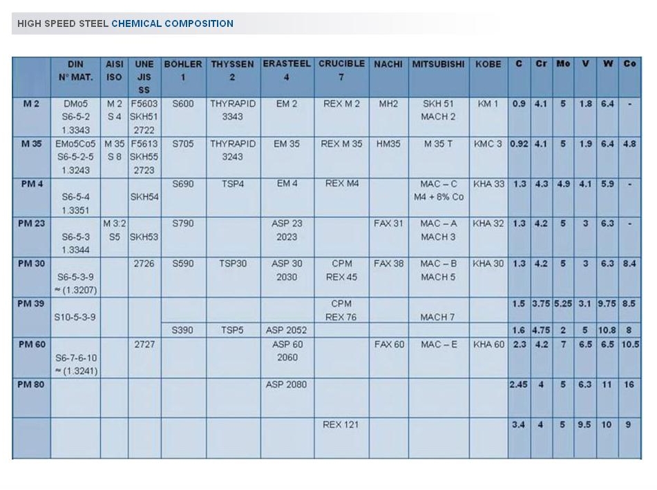

Gal kas kas galėtų duoti nuorodą į plienų palyginimą, bent bendram supratimui - kažkada mačiau tokį kur nurodytas kietumas, stiprumas, atsparumas korozijai ir t.t. bet dabar niekur nerandu.
Tų palyginimų įvairių yra:
Ar tai turėjai minty?

o gal kurnors yra daugia? labai įdomu kur atsistotų visokie O1, A2, rwl-34
Čia dar keletas diagramų (su D2, O1, A2 tech. duomenų lapais).
