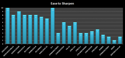

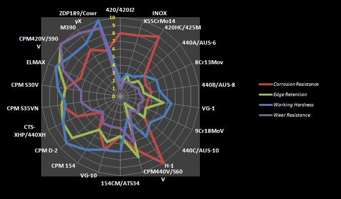

O ši Vlado diagrama rodo
O ši Vlado diagrama rodo atbulai: http://knives.lt/sites/default/files/images/steele...
Аватар пользователя _Vladas_
Зарегистрирован: 2009-11-03
Сообщения:
pyfpafz rašė: O ši Vlado
1. Tai ne mano diagrama. Wink
2. Bet kokia diagrama rodo tik tai, kaip savybes sudėliojo jos autorius.
3. Jokia diagrama neatspindi faktinės padėties. Apie ką jau ne kartą sakiau.

Tai M390 ir turi lengviau
Tai M390 ir turi lengviau galąstis, nes ir anglies mažiau, ir vanadžio mažiau, ir plienas švaresnis (trečios kartos technologija, o S90V - pirmos).
Аватар пользователя pyfpafz
Зарегистрирован: 2012-01-31
Сообщения:
O man kažkaip susidarė
O man kažkaip susidarė įspūdis, kad M390 galandasi lengviau už S90V, aišku įtakos gali turėti ir skirtingų gamintojų TA.
Зарегистрирован: 2009-12-07
Сообщения:

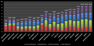

Man užkliuvo, kad CPM S30
Man užkliuvo, kad CPM S30 galandasi lengviau nei S35. Aš maniau, kad yra priešingai. Aišku, tas skirtumas ten 8 grafike nėra didelis, bet.. Gal klydau?
Аватар пользователя ek
Зарегистрирован: 2010-01-28
Сообщения:
O.Benderis rašė: Man
Aha, o XHP sunkiau už juos abu Wallbash
Jau iki tol keli momentai rėžė akį ir smarkiai disonavo su asmenine patirtim (pvz INOX santykis su H1), bet po šio "fakto", tiesą sakant, toliau ir neskaičiau Smile

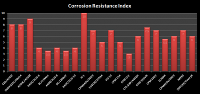

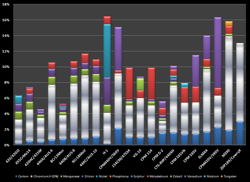

Cheminės sudėties grafike
Cheminės sudėties grafike M390 stulpelis keistokas - chromo 24%. Kiti šaltiniai nurodo, kad chromo yra 20% ir dar 4% vanadžio. Pasitikėk, bet tikrink Smile Kitų plienų sudėčių netikrinau, M390 kažkaip šiaip užkliuvo.

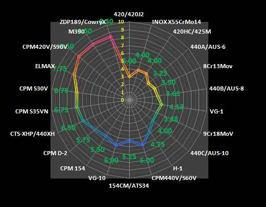

Сообщения:
Mėgstantiems grafika:
Mėgstantiems grafika: Smile
Šaltinis: bladeforums.com

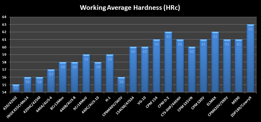

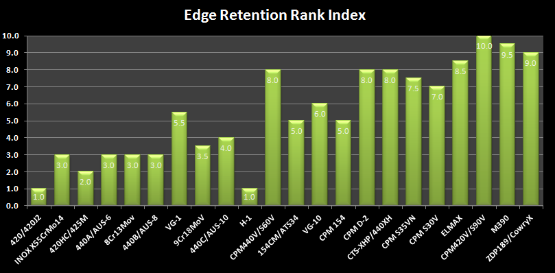

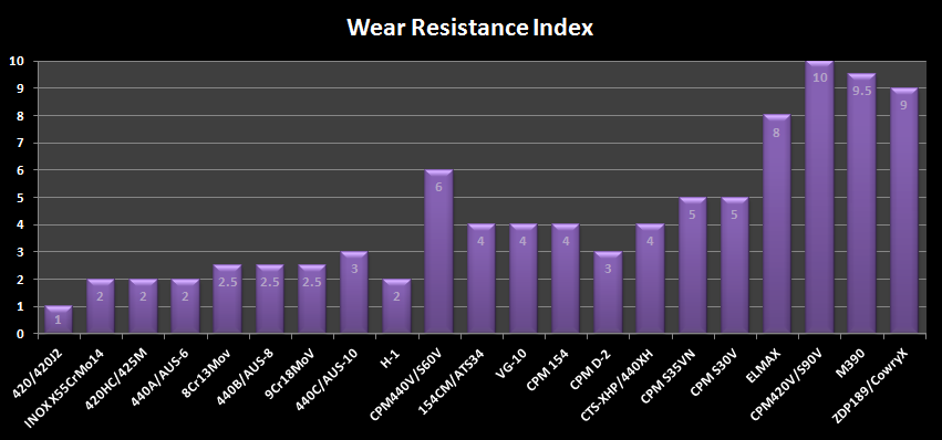

pyfpafz rašė: Radau vaizdingą
pyfpafz wrote:
Radau vaizdingą plienų palyginimą:
Vaizdingas. Tik reikia turėt minty, kad šis palyginimas gan sąlyginis, nes tie patys plienai pas kitus gamintojus su jų atliekamu TA parodytų kiek kitokius rezultatus. Wink
