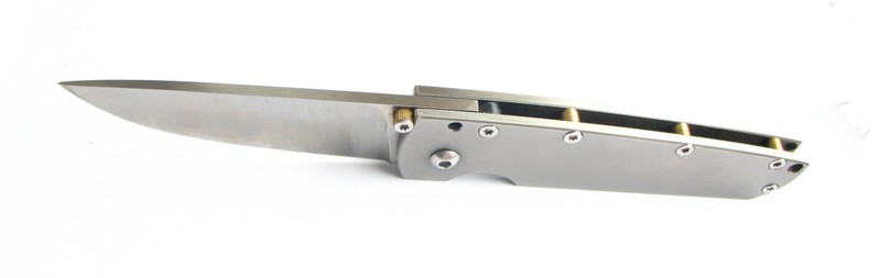

Padariau lenktinuką
Geležtė RWL 34 , grūdino Tomas
Ilgis 95 mm
Storis 3,7 mm
Galtuota
Rankena titanas 6Al4V , stikluota , galtuota , anoduota
Ilgis 125 mm
Tarpinės bronza , ,, flipuoja ,, neblogai Smile
Užrakte grūdintas įtarpas
Tai tiek
