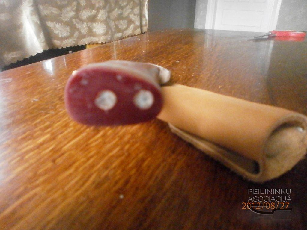

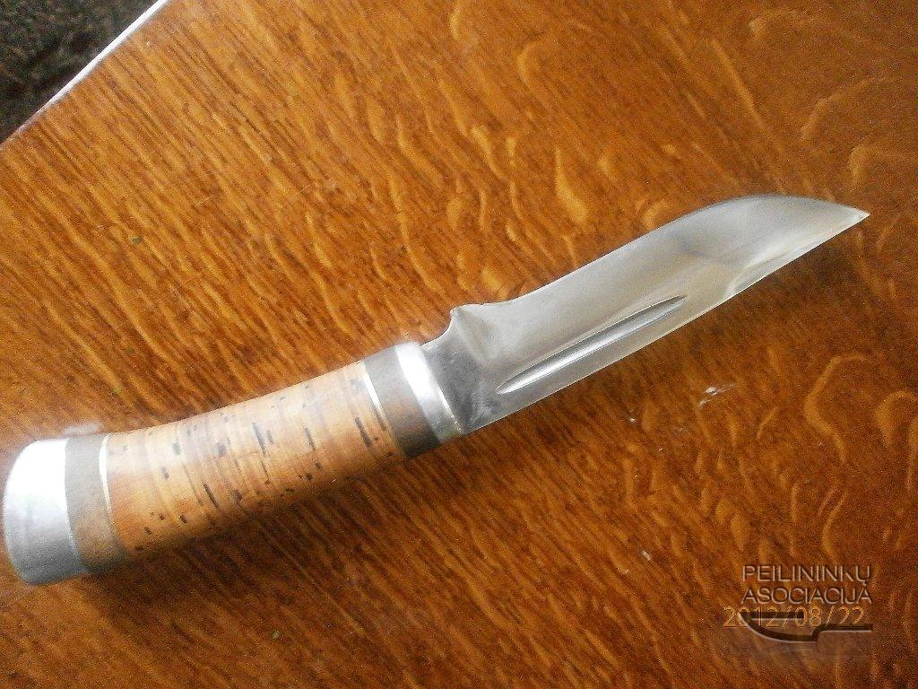

Labuka , pribrendo toks reikalas, taigi žiūrėkit , vertinkit ir baisėkitės Smile

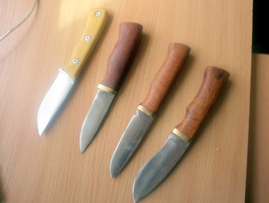

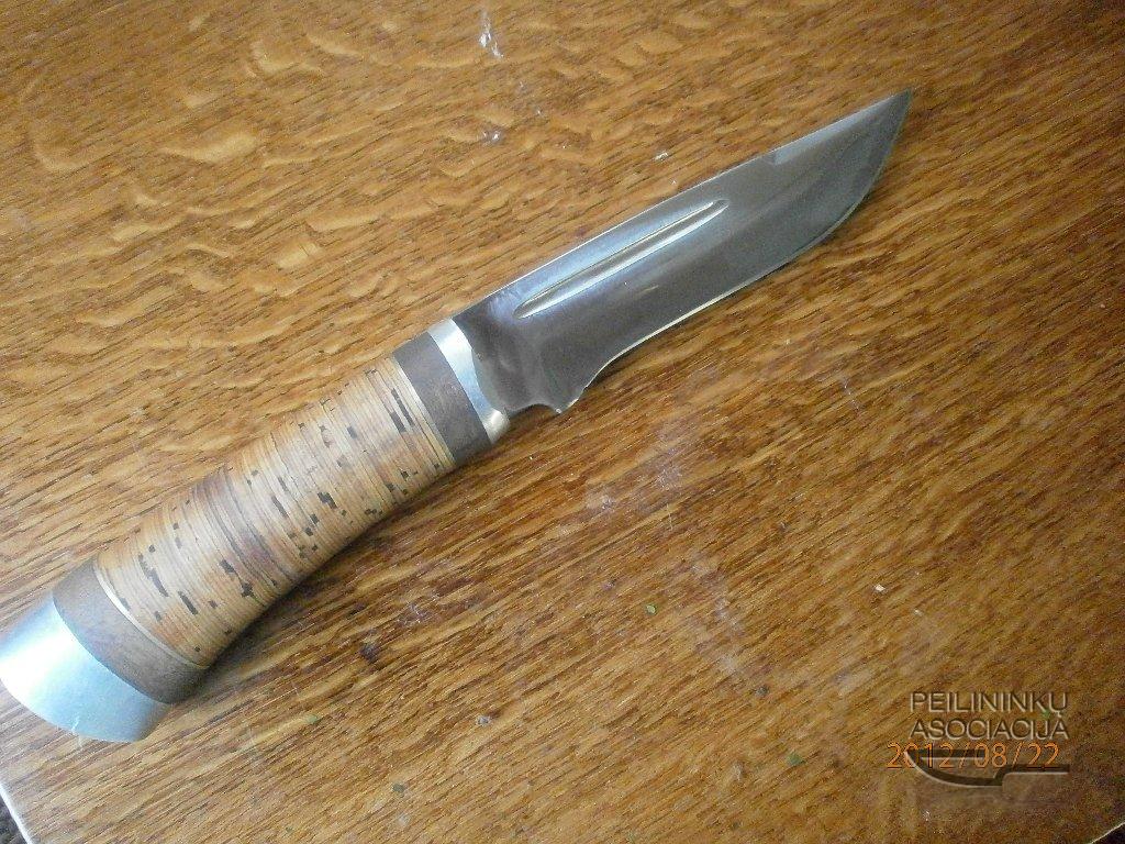

Ištisinis peiliukas:
geležtė 125x28x3, plienas 9xf (balarusiškas oblevimo staklių peilis), rankena : getinaksas,tošis, kareliškas beržas (dėkui Girez).
Fix1 Fix2 Fix3 Fix4

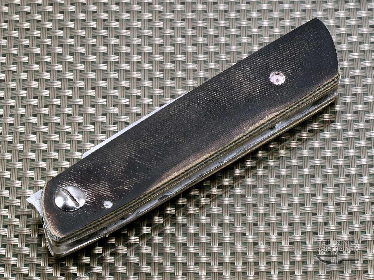

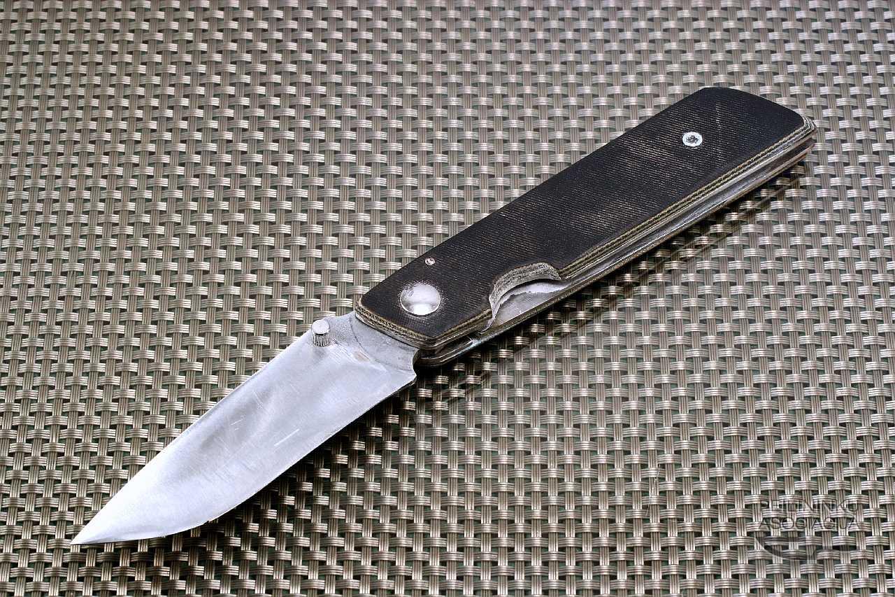

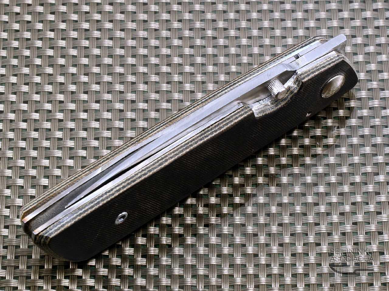

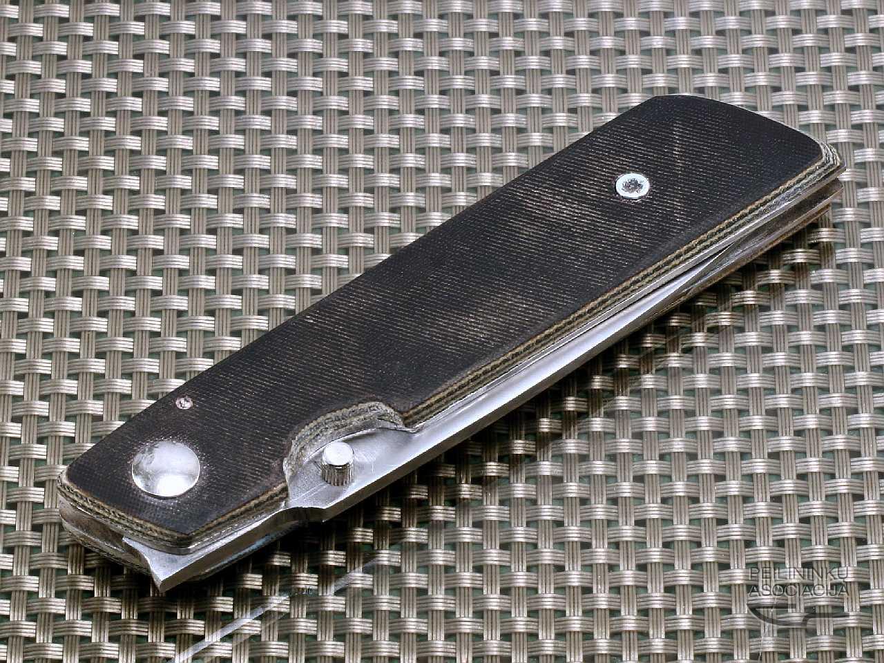

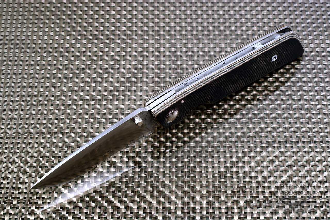

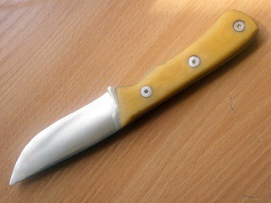

Lenktinukas ,, taktinis - išgyvenimo virtuvėje " , geležtė: 85x30x3.5 mm , nuolydžiai nuo penties.
Rankena : kriaunos naminė mikarta (9 sluoksniai audinio) , rėmas 2mm storio ss . Ašinis varžtas - varžtukas odai (dėkui Linui ) ,nugarėlės intarpai 3M veržlytės. Užrakas lainer lok.
Deje tai tik muležas
Fold1 Fold2 Fold3 Fold4 Fold5 Fold6

Rankenos galo forma pakeista
Rankenos galo forma pakeista Smile

Na parašiau ,kad peiliukai
Na parašiau ,kad peiliukai nebaigti, bet ko čia vaidint kietą ir pasikėlusį,geriau tylėt ir džiaugtis, kad bent ,, teisingo silueto" peilis kažkuris gavosi.,..
Negrasinu aš tuo ,,skoč braidu", tiesiog nežinau tai priemonei teisingo lietuviško pavadinimo
Lygus paviršius reikalingas
Lygus paviršius reikalingas ne tik poliravimui. Tai akivaizdus peiliadirbio darbo kokybės rodiklis.
Beje, kreivų paviršių nepaslepia nei satinavimas, nei jokia kita apdaila. Wink

_Vladas_ rašė: Beje, kreivų
Beje, kreivų paviršių nepaslepia nei satinavimas, nei jokia kita apdaila. ;)
Nepaslepia net prastas, švelniai tariant, nekokybiškų nuotraukų, darytų mobiliuoju telefonu su 2 MP fotokamera, vaizdas. Keli forumiečiai, neįsigilinę į esmę, pagyrė, o tu jau ir puikuotis ėmei. Dar ir kažkokiu "skočbraidu" pertraukti geležtes grąsini. Smile
Igoris rašė: Keli
Igoris rašė:
Na, už pagerėjusį dizainą ir konstrukcinius sprendimus pagirti tikrai galima. Taip
Nes tuo atžvilgiu taisytinos tik kelios smulkmenos:
Ričardas rašė:
Scotch-Brite (skoč-brait) - tai bendras įvairių valymo priemonių, kurias gamina 3M, prekinis pavadinimas.
Šveitimo kempines ar juostas iš polipropileno pluošto su skirtingo rupumo abrazyvumu gamina ir kitos firmos.
Trumpo ir aiškaus lietuviško pavadinimo šioms medžiagosms kol kas dėja neturim. Frown
_Vladas_ rašė: Trumpo ir
Turim - šveistukas (taip namie scotch-brite vadinam) Smile Wink

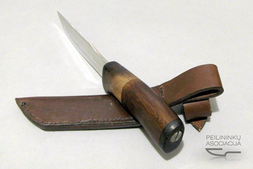

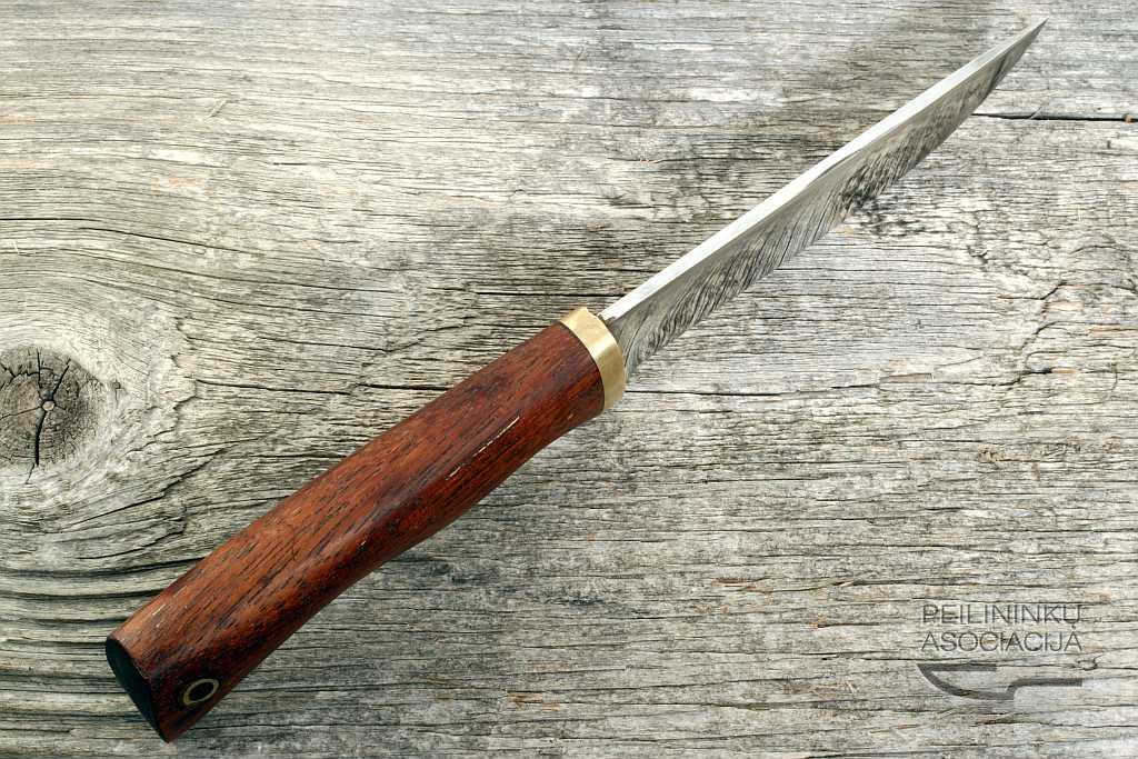

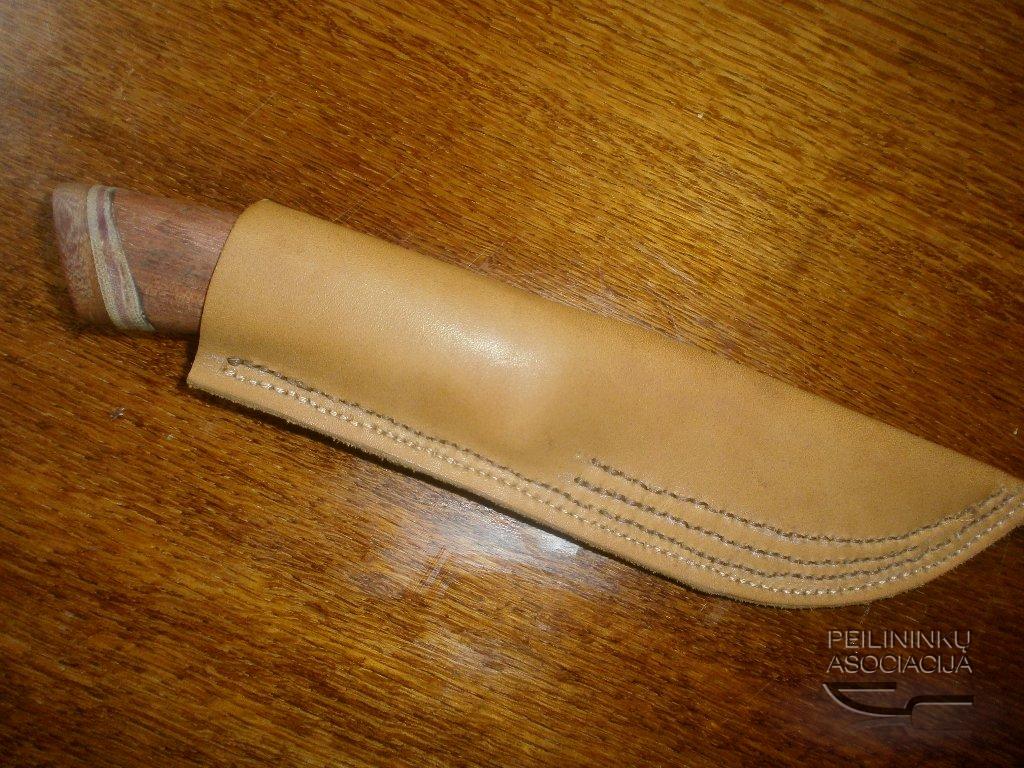

Labuka , keli nebaigti
Labuka , keli nebaigti tvariniai
10x7-redP4230073.jpg 10x7-redP4230074.jpg 10x7-redP4230075.jpg 10x7-redP4230076.jpg 10x7-redP4230077.jpg

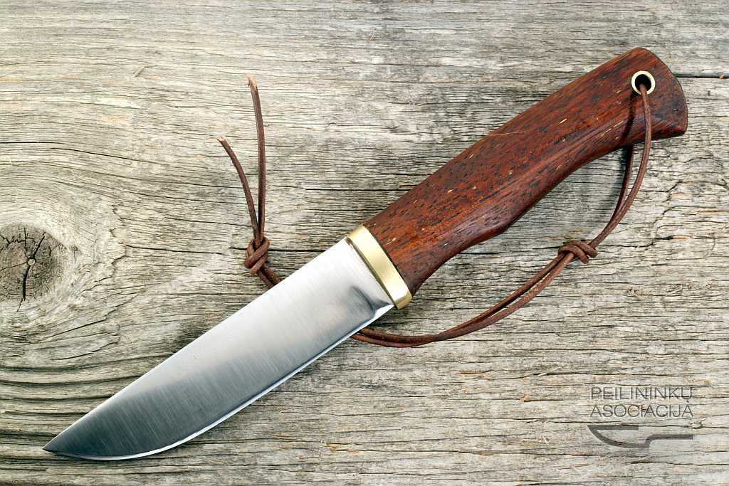

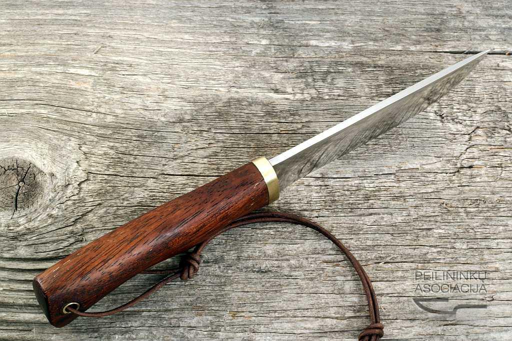

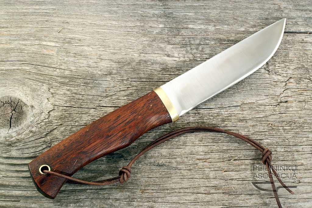

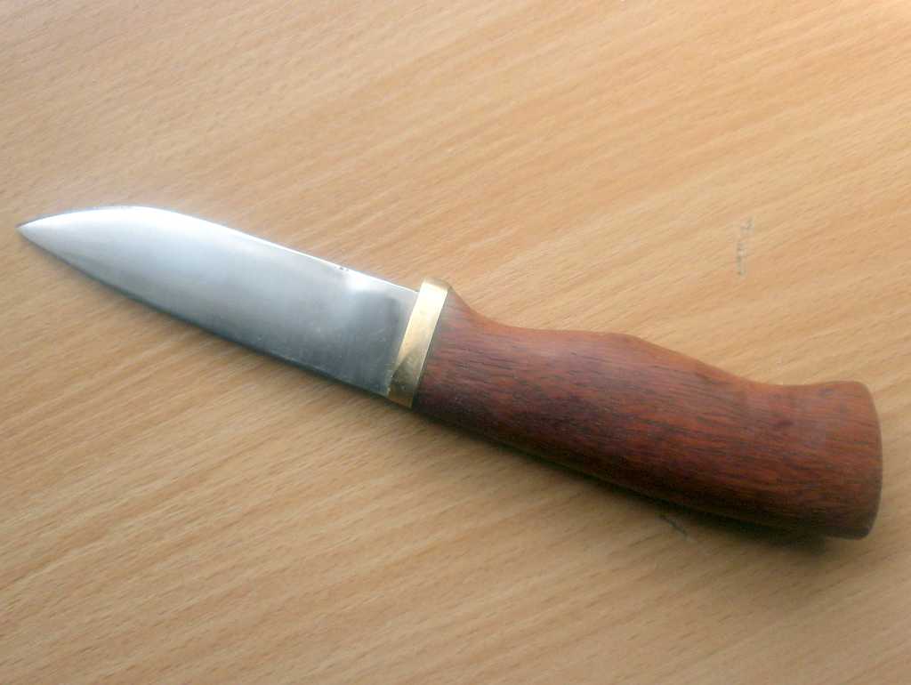

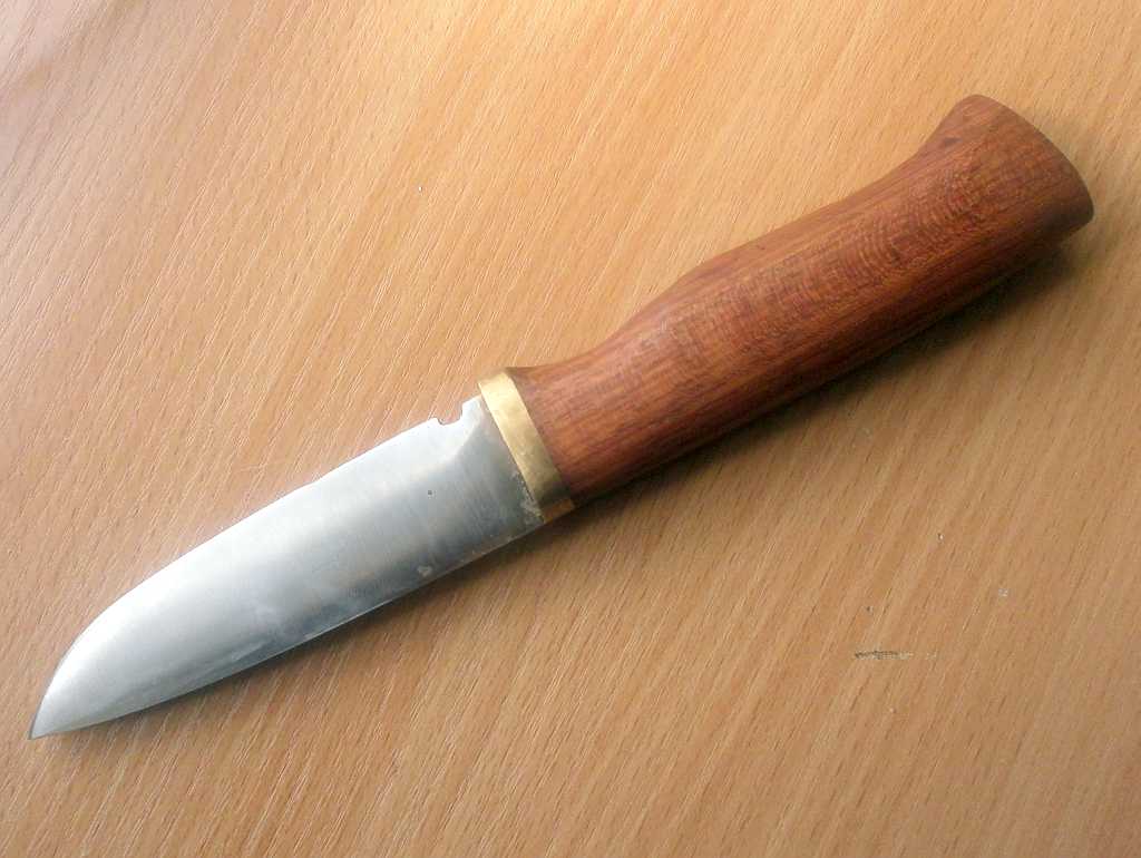

Kadangi pas mane pateko

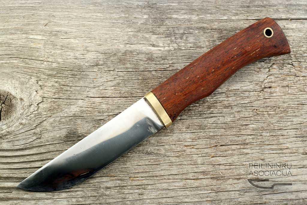

Kadangi pas mane pateko Ričardo peilis pagalandimui, tai ta pačia proga ir nufotografavau:
geležtė 120x24x4 mm Sandvik 12C27,
rankena 120 mm žalvaris ir Merbau
10x8-Ricardo-peilis-001.jpg 10x8-Ricardo-peilis-002.jpg 10x8-Ricardo-peilis-003.jpg
o čia peiliukas po pagalandimo ir tuo pačiu atliktų kelių "kosmetinių operacijų":
10x8-Ricardo-peilis-007.jpg 10x8-Ricardo-peilis-008.jpg 10x8-Ricardo-peilis-010.jpg
Raskit penkis skirtumus. Wink

_Vladas_ rašė: Kadangi pas
Raskit penkis skirtumus. ;)
sakyčiau dar rankena patamsėjo, tik nežinau ar tai nuo ilgo laikymo galandant ar kas nors daryta Laughing
versus87 rašė: sakyčiau dar
versus87 rašė:
sakyčiau dar rankena patamsėjo, tik nežinau ar tai nuo ilgo laikymo galandant ar kas nors daryta :D
Daryta - itrinta karnauba ir bičių vaško mišiniu. Vaškavimas visada kiek patamsina mediena.
_Vladas_ rašė: Raskit penkis
1. "paleistas smaigalys";
2. Prišveistas bolsteris (pažemintas suėjimas su geležte);
3. Nušveista geležtė ir išryškinta ašmenų linija;
4. Įdėta odinė virvelė;
5. Nulygintos rankenos formos ir užapvalintas rankenos galas.
Wink
Geros akys.
Geros akys. Taip Wink
_Vladas_ rašė: Geros akys.
Geros akys. Taip ;)

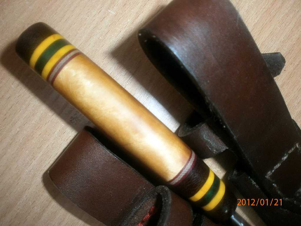

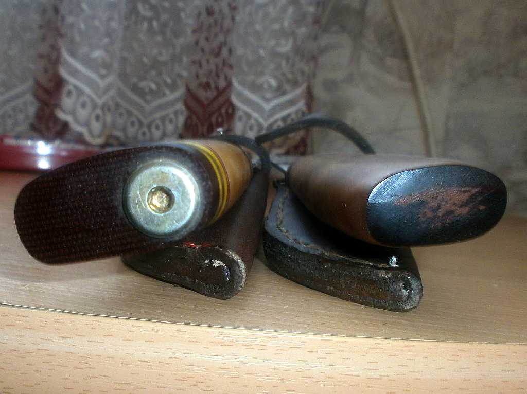

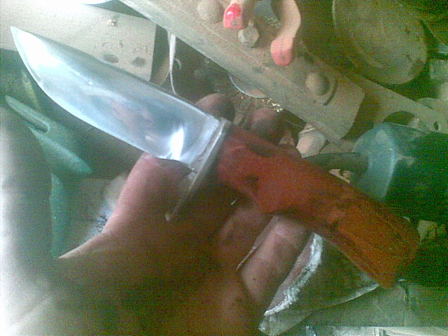

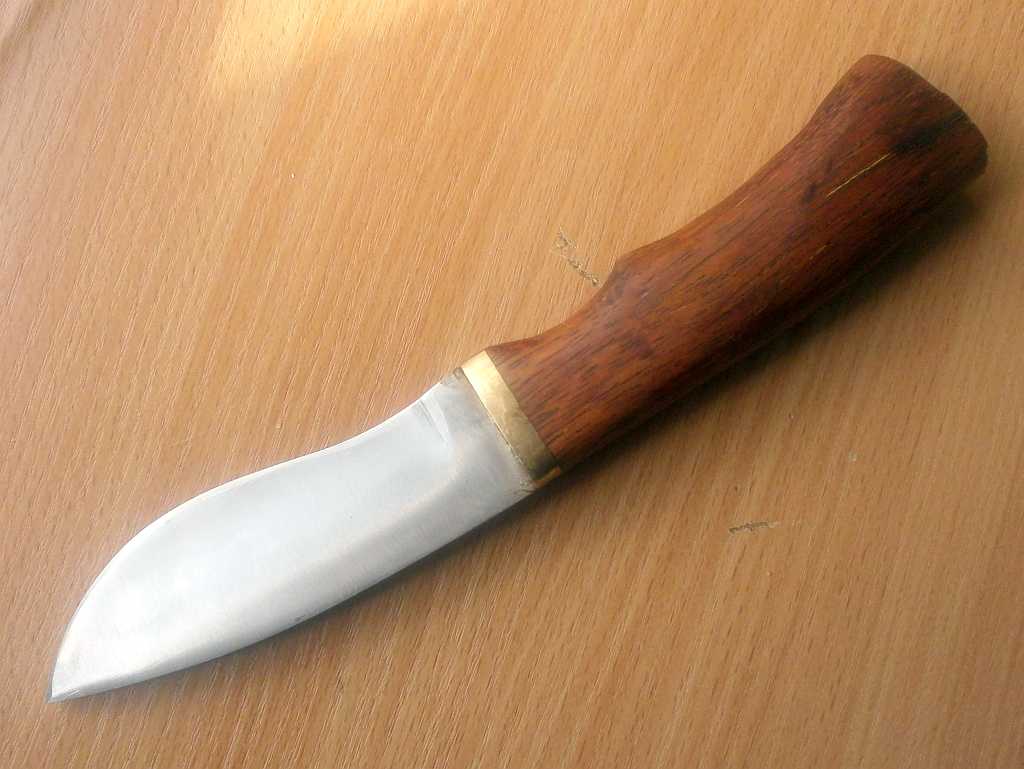

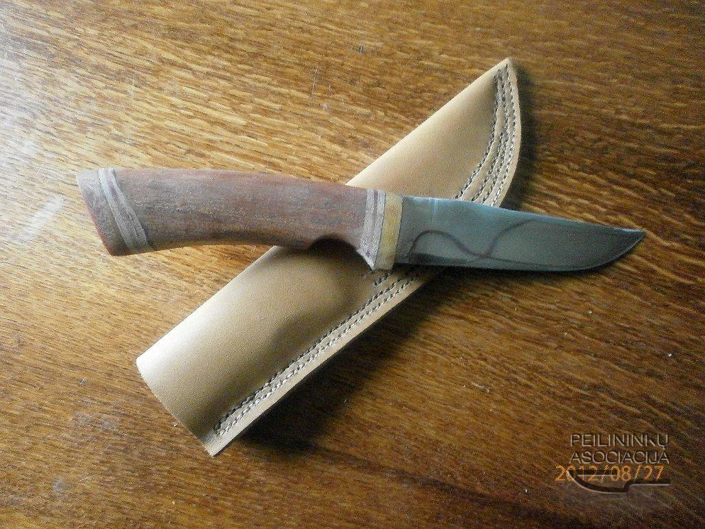

Pirmas peilis tik mano
Pirmas peilis tik mano bandytas restauruoti. Buvo negailestingai ,,sušmirgeliuotas",ašmenys maždaug 1.2-1,5mm žiauriai karbuoti,paploninau iki 0,6-0.5 ir užgalandau.
Antrasis mano tvarinys,geležtė125x30x3.5mm,rankena tekstolitas,džinsas raudonmedis
Aš tik sukeliu nuotraukas, o
Aš tik sukeliu nuotraukas, o Ričardas pats pristatys savo gaminius:
P8223432.JPG P8223431.JPG P8273437.JPG P8273436.JPG P8273439.JPG P8273438.JPG P8273441.JPG

Lyg per rūką matosi progresas
Lyg per rūką matosi progresas Smile Laughing

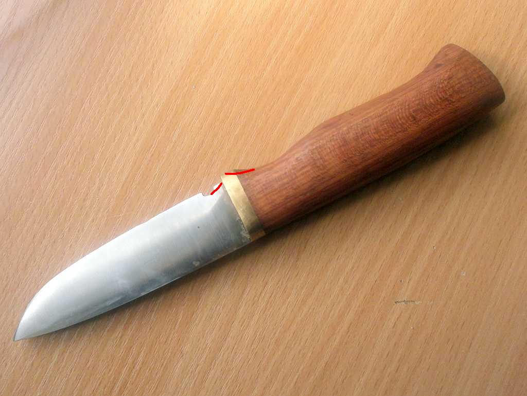

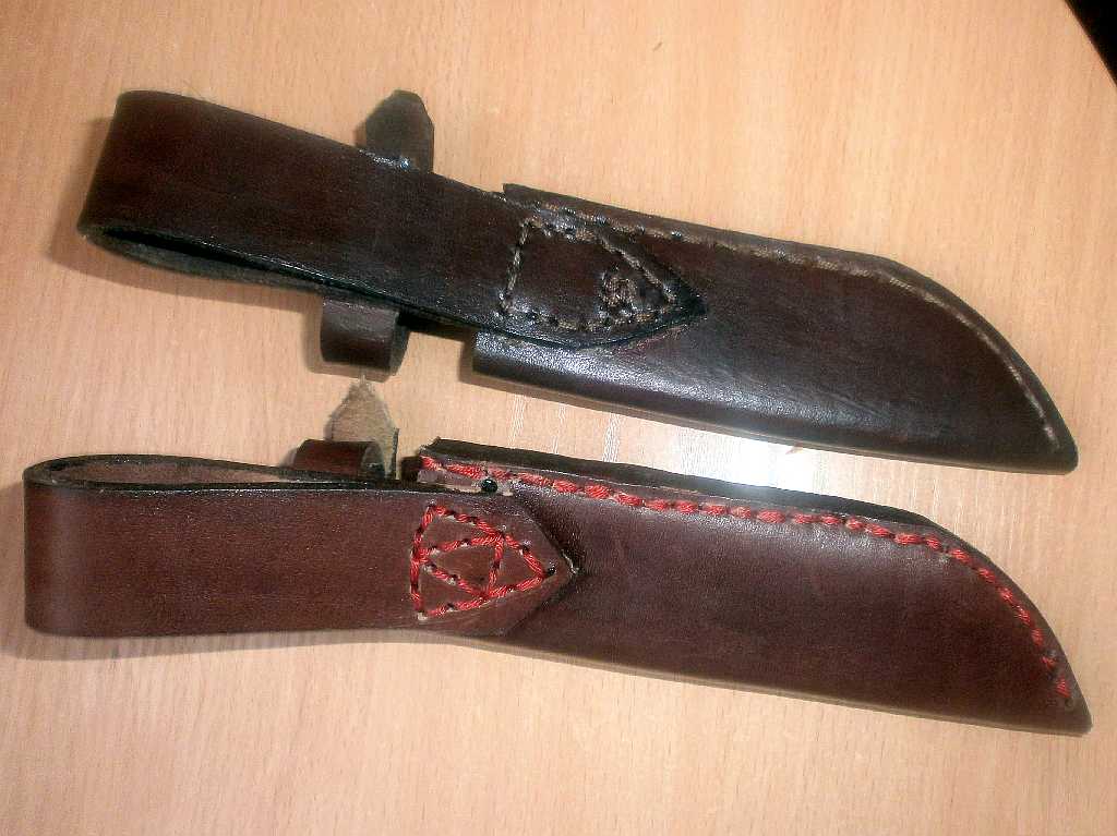

Įkelsiu, ką Ričardas atsiuntė
Įkelsiu, ką Ričardas atsiuntė į el-paštą:
Ričardas rašė:

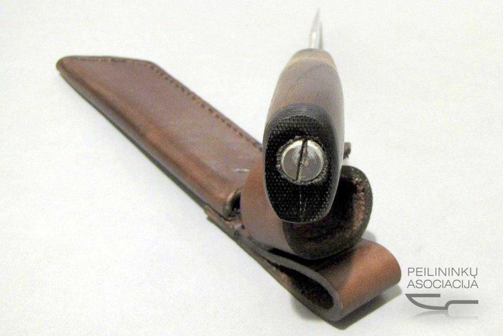

Naujagimis:105x3x3.8mm 12c27 jetoba, tujos gumbo gabaliukas , jetoba, bolsteris 3mm ss krikštijasi aliejum
Taip šį kartą ne peiliu
Taip šį kartą ne peiliu rankenas apdrožęs Smile Taip ir toliau!
Dabar apie tai į ką, mano nuomone, reikėtų atkreipti dėmesį:
Dėkliukai kiek nelygiai
Pagal geležtės, rankenos perdaug palinkę atgal:
Dėl skonio aišku nesigynčijama, bet be rankenos palenkimo aš dar kiek paaštrinčiau išėimą pirštui. Be to kiek palenkus rankenos galus vaizdas irgi pasikeičia. Žodžiu daryčiau kažką tokio:

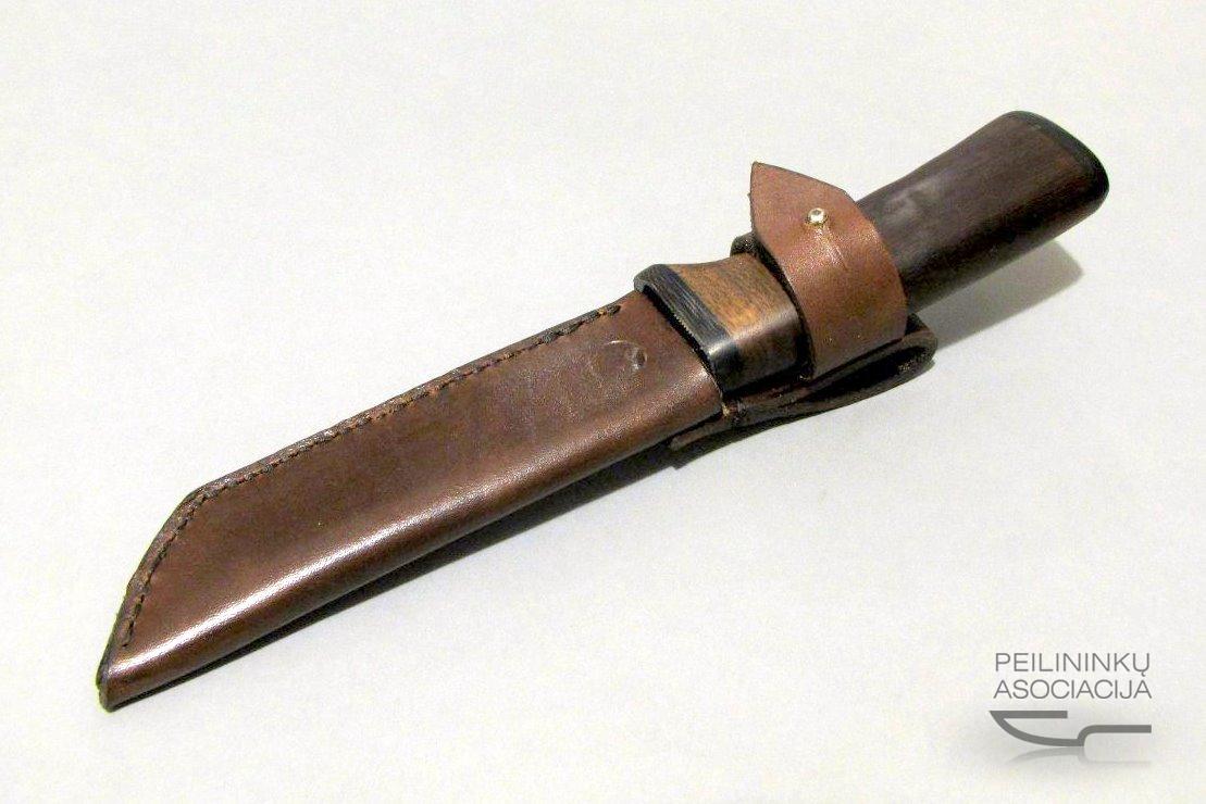

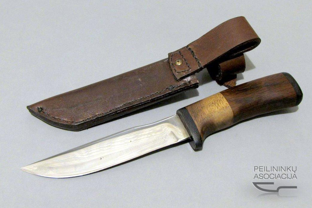

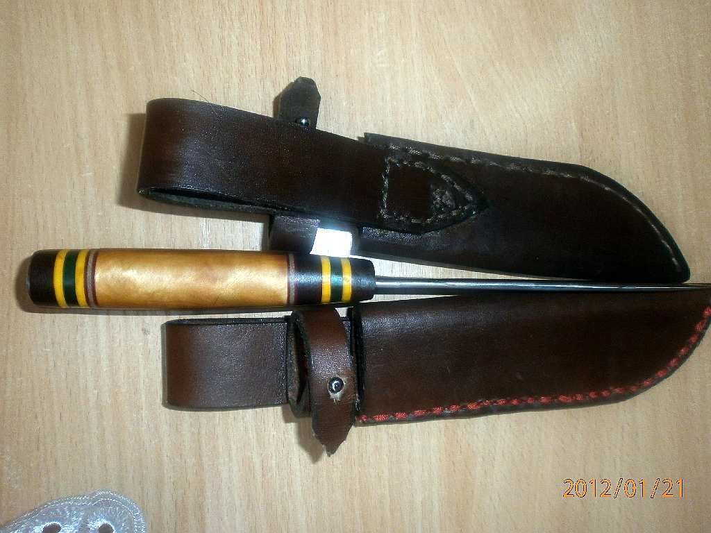

Dar 2tvariniai iš aeb-l
Dar 2tvariniai iš aeb-l :
Geležtė 130x28x2.8mm ,rankena getinaksas,džinsas ,medis(nežinau koks).
Ašmenys nuo penties iki 0,4mm, įkotė 3/4 rankenos.
Geležtė 146x32x3.1 mm,ašmenys nuo penties, suleista iki 0,5mm.
Rankena tekstolitas,geltonas 3mm plastikas,3mm žalias orgstiklas,džinsas,beržo gumbas.
10x7redP1210334.jpg 10x7redP1210335.jpg 10x7redP1210336.jpg 10x7redP1210337.jpg 10x7redP1210338.jpg 10x7redP1210339.jpg

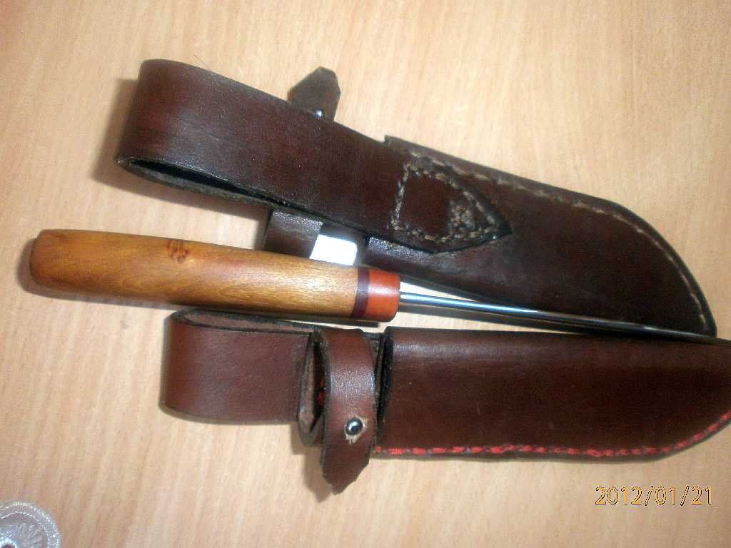

Dizainas ir atlikimas
Dizainas ir atlikimas paties,grūdino Andrius,60-61hrc. Peiliukas truputį apsitrynęs,nes aktyviai ieškojosi šeimininko tarp medžiotojų būrelio narių.
Grįžo labai pavargęs ,purvinas, kruvinas,pirmąjį dėklą išmest teko,nes nemaloniai kvepėjo ir buvo subraižytas.
Bet nors išgirdau 101priežasty ,kodel jo niekas nepirko už 150lt.
Linksmiausios priežastys:
kodel pentis neužgaląsta;
nėra dantukų ant penties;
geležtė be ornamentų;
pjaustant mėsą nuo kaulų geležtė nelinksta
Ričardai, geležtę pats darei?
Ričardai, geležtę pats darei? Jei pats, kaip su grūdinimu?

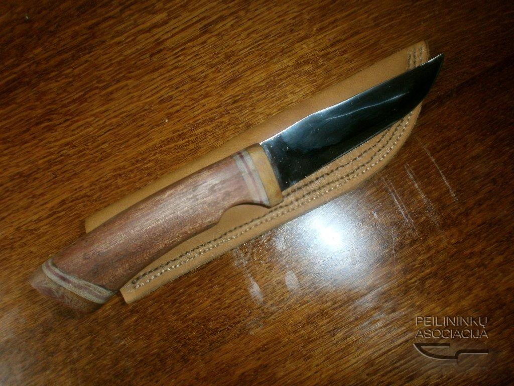

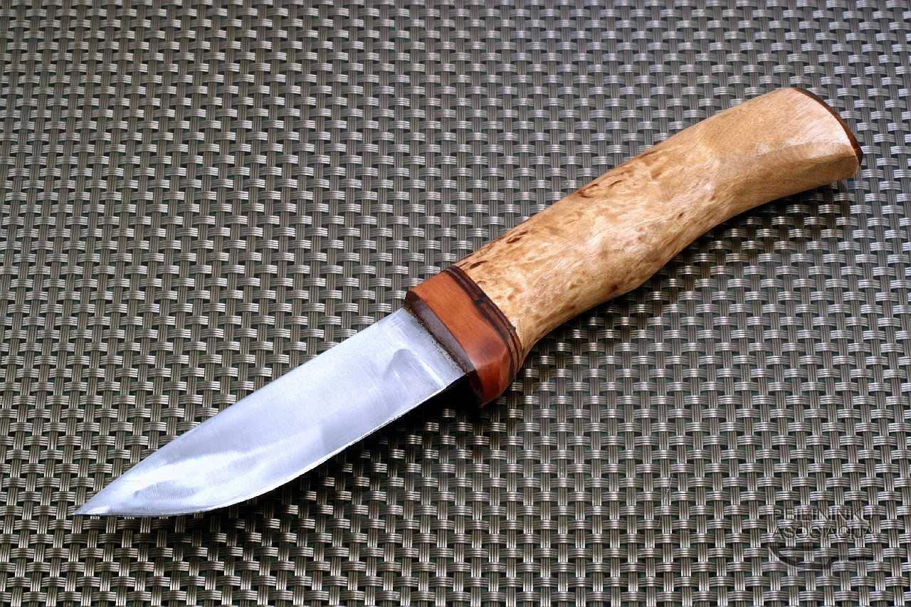

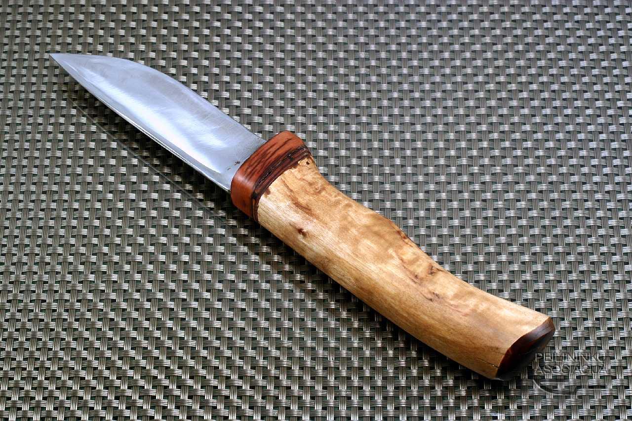

Dar vienas tvarinys gryžęs iš
Dar vienas tvarinys gryžęs iš klajonių: geležtė aeb-l ~135x~32x3,2, rankena tekstolitas,riešutmedis,tika,tekstolitas,veržlė iš senukų už 86ct (2vnt)
redIMG_7008.JPG redIMG_7006.JPG redIMG_7004.JPG redIMG_7014.JPG redIMG_7015.JPG redIMG_7022.JPG
Ričardas rašė: Dar vienas
Ričardas rašė:
Su bendru dizainu ir geležtės geometrija pas šį viskas gerai. Geras
Belieka palinkėti stropumo gaminant ir daugiau padirbėti ties išbaigtumu. Wink

Na tai ne peilis , labiau
Na tai ne peilis , labiau muležas. Nors geležtė ir aeb-l ,bet negrūdinta.
Šeip gaminant lenktinuką išlindo keli akivaizdūs ,,pramazai" , dabar jau aisku ko daryti nereikia.
O dėl išbaigimo tai bus matyt,nes kol kas dirbu tik kampiniu šlifuokliu ir elektriniu grąžtu
