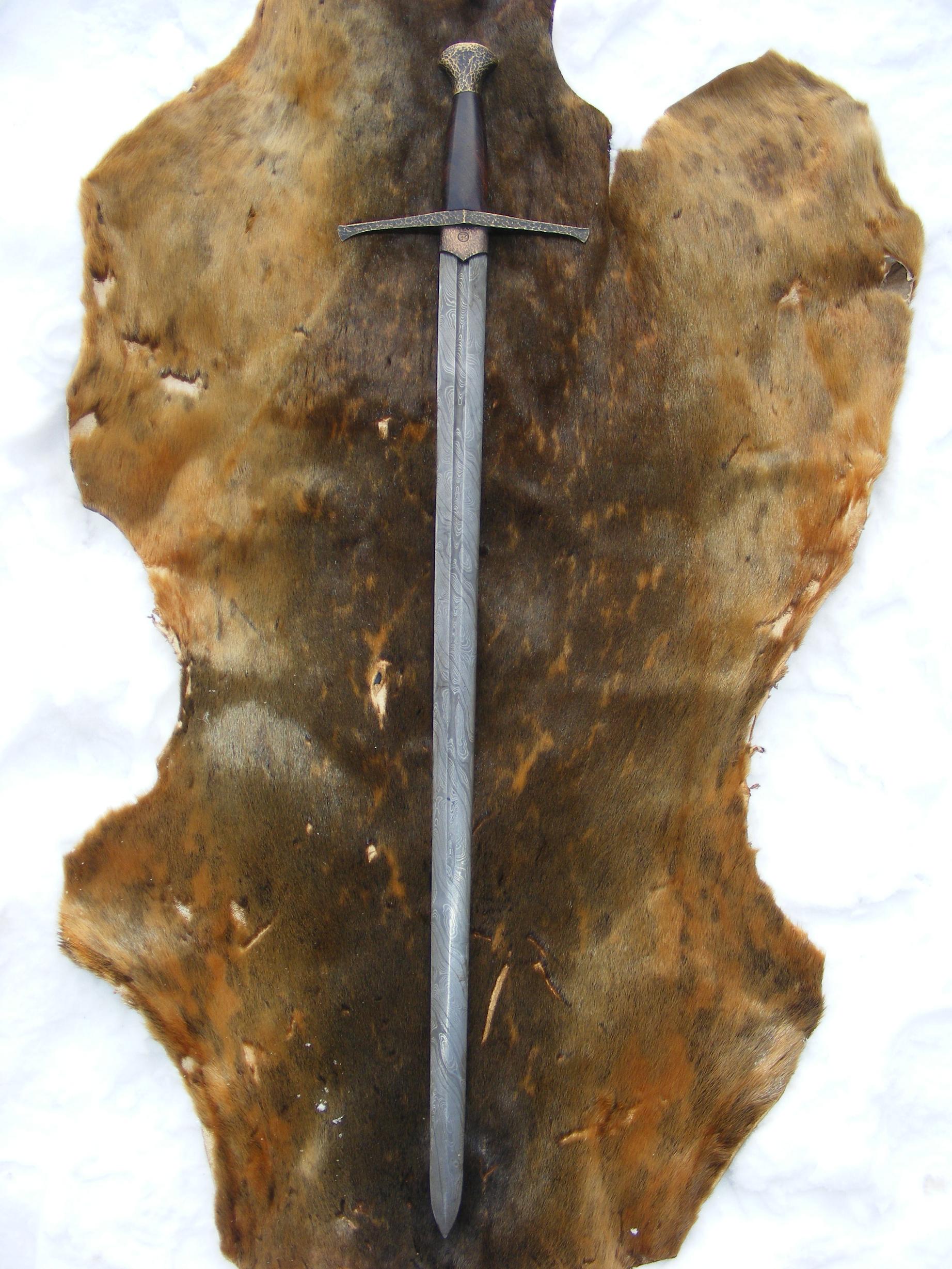

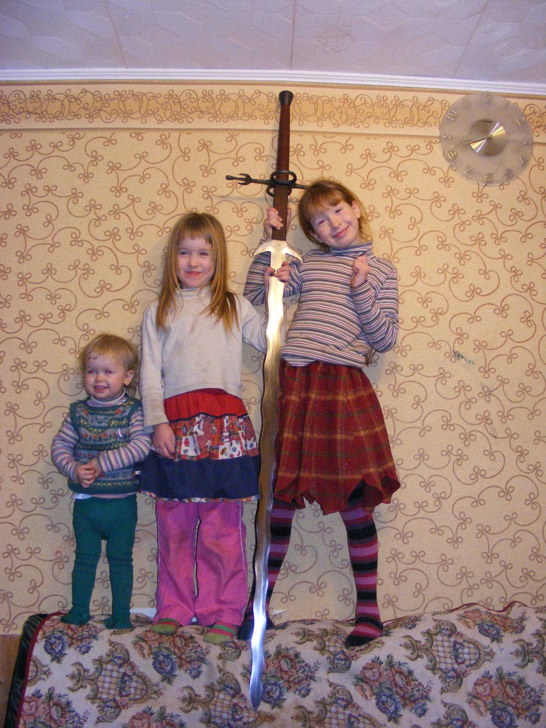

Gražūs ginklai. Tik mažas patikslinimas - ilgasis dvirankis kalavijas dėl tokios geležtės vadinamas "flamberg"(liepsnojantis), o mažesnysis pusantrarankis - "bastart"
Labas, dar keletas kalaviju. Jos as dariau Traku muziejui, o eksponuos juos Medininku pilyje. Ilgesnis kalavijas vadinasi flanberg, naudojimo metai 1500-1600, bendras ilgis 180 cm, svoris 2,3 kg, trumpesnis - basard, naudojimo metai 1350-1550. bendras ilgis 125 sm, svoris 1,4 kg

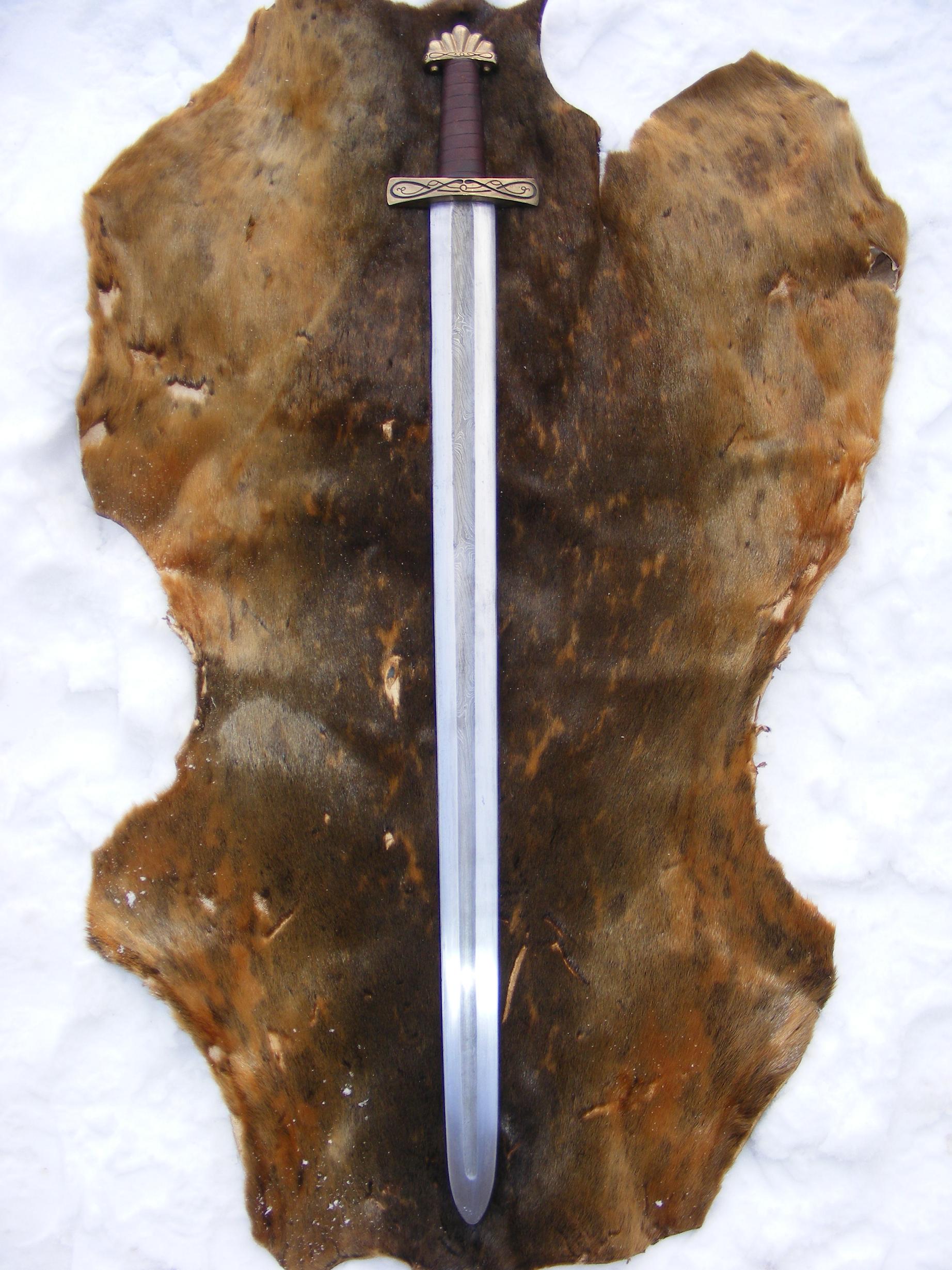

Nekoroduoja nes žalvaris yra chemiškai stabilus lydinys - varis jau neutralizavęs cinką; žalvariui oksiduojantis iš tikro didesnę oksido dalį sudaro vario dvivalentis karbonatas CuCO3 (žalias) arba jei reaguoja su daug sieros turinčia aplinka - vario dvivalentis sulfatas CuSO4(mėlynai žalias). CuCO3 yra bazė ir niekaip plieno neveikia. CuSO4 su vandeniu sudaro silpnai rūgštinį tirpalą, tačiau šio tirpalo korozinės savybės silpnesnės negu H2SO3, kuris susidarytų daug sieros esančioje aplinkoje SO2 molekulei reaguojant su ore esančiu vandeniu (o H2SO3 koroduotų visą kardo paviršių).

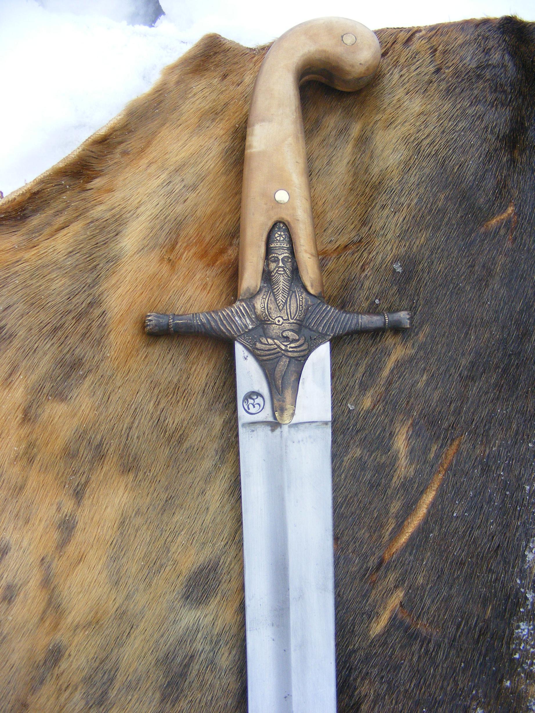

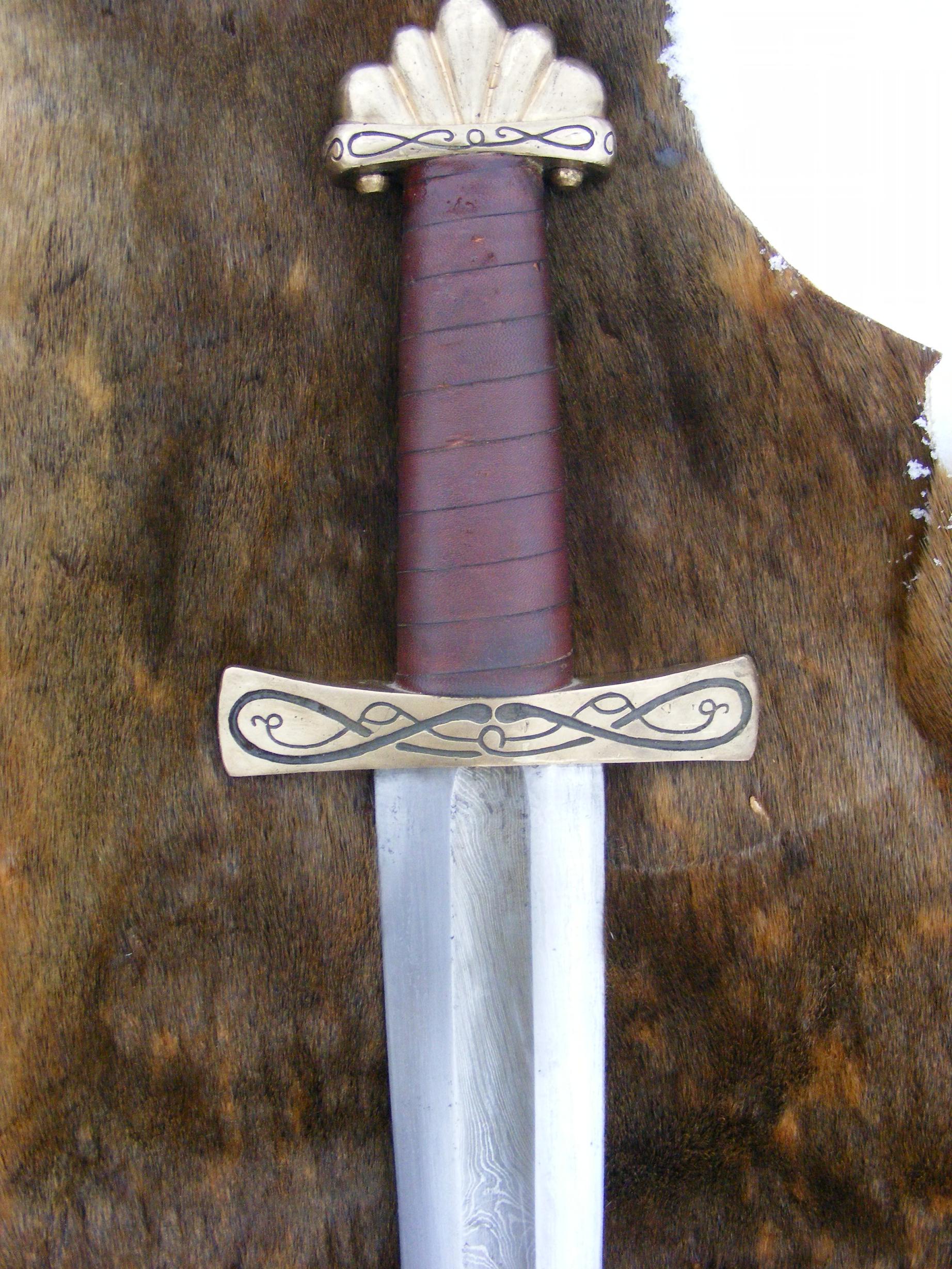

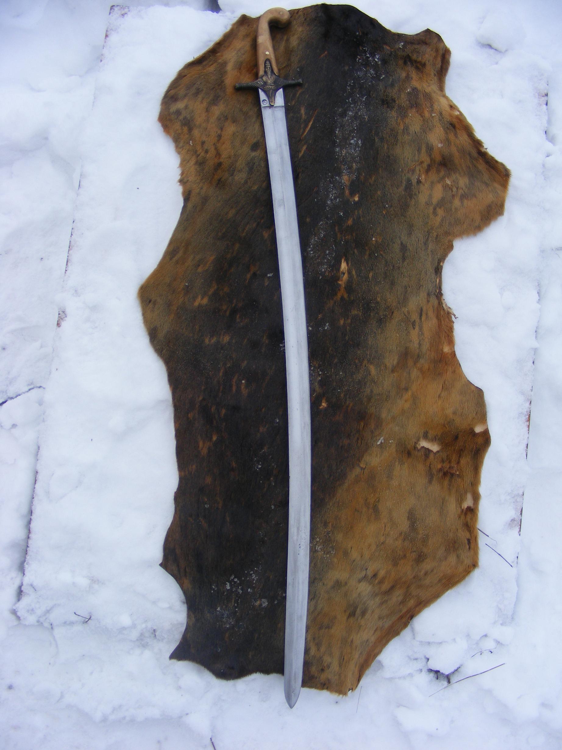

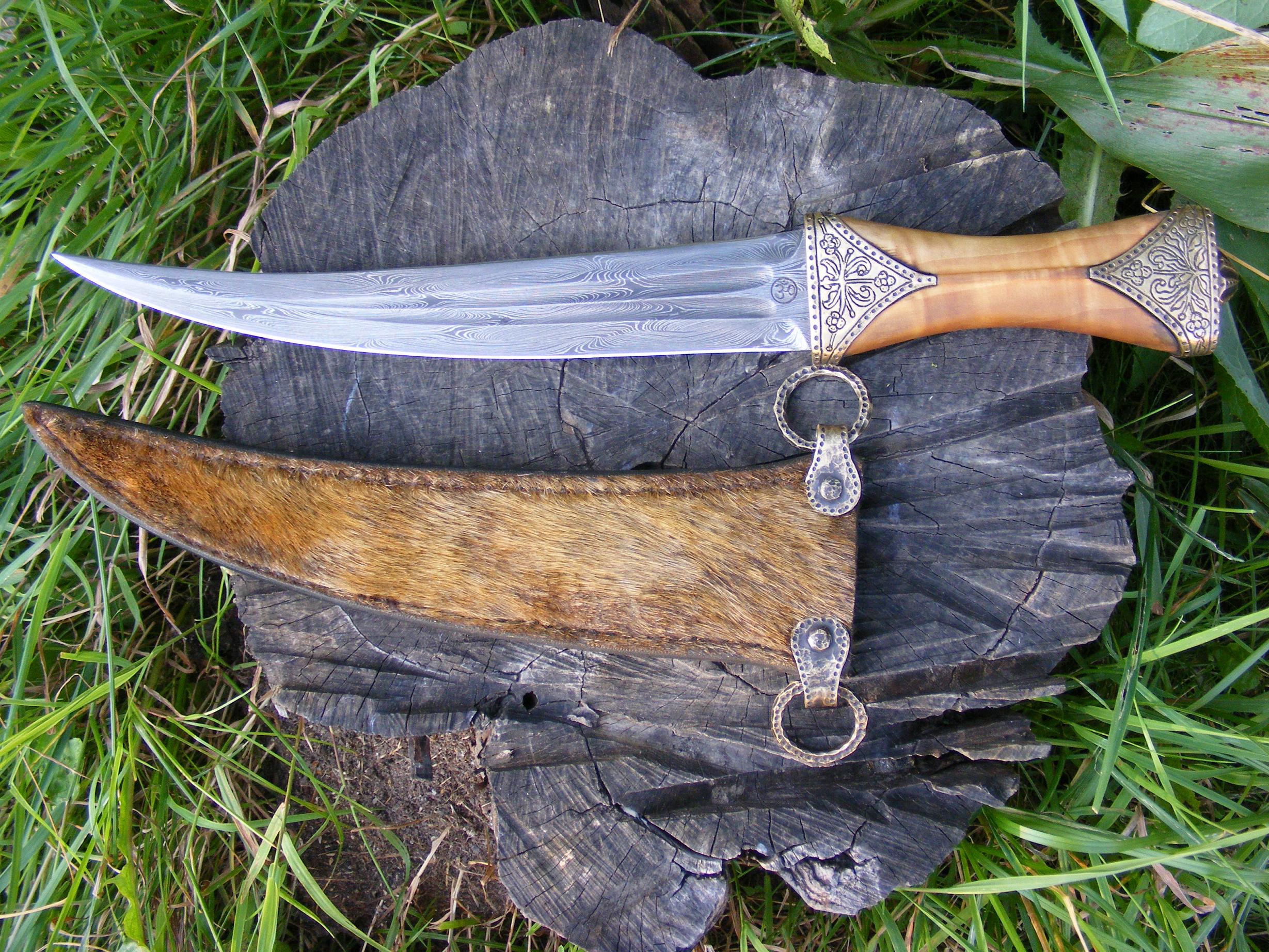

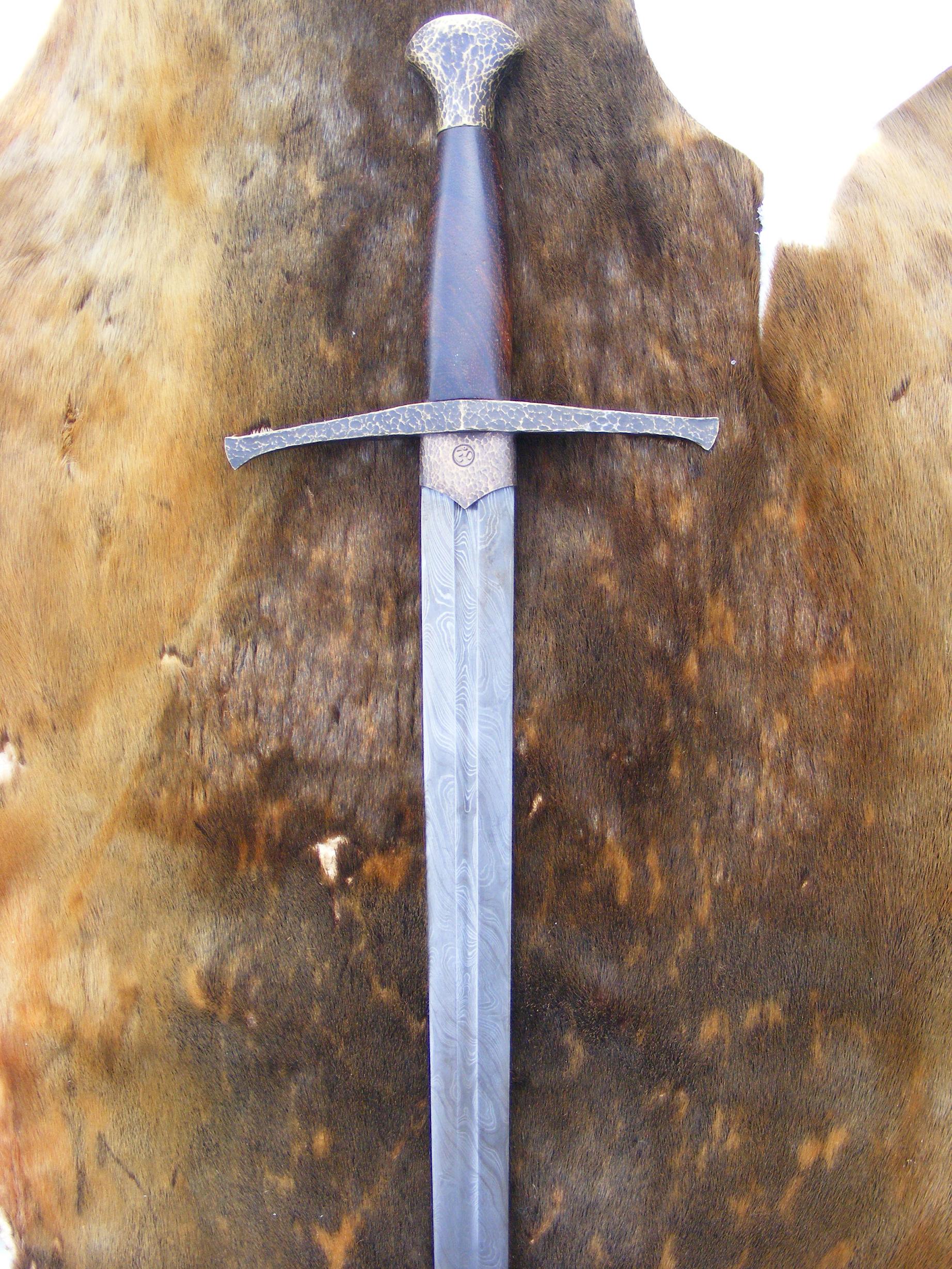

Yra kur akis paganyti, ko išmokti. Kaip atlikai durklo rankenos puošybos elementų raižinius? Rankiniu graviravimų, elektriniu "boru" ar staklėmis? Kalavijas1 damask, ar toje vietoje kur varinė apdaila liečia ašmenys, plienas nekoroduoja? Kaip suprantu garda kalto žalvario. Ar, iš princio, ji nėra per silpna? Samsir2 gardą pats liejai? Ar pats darei liejimo formą? Kriaunos atrodo šiek tiek per paprastos ir ašmnenys kiek per ilgi. Kokio ūgio tutėtų būti kardo naudotojas, tavo nuomone?
Labas. Visos zalvarinies detales lietos. Pirma darau is vasko, viska pats arba nuimu formas nuo originalu. Samsira teko restauruoti originala. 18 maziaus Persija. Pagal ji padariau kopija. Gardoje pavaizdotas Persu karo dievas. Asmenu ilgis kek teko skaityti ir matyti, turiu pazystamu kolekcionieru, svyruoja nuo 75 cm iki 85 cm, mano samsiras turi 85 cm. Metalas nekoroduoja.

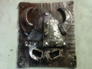

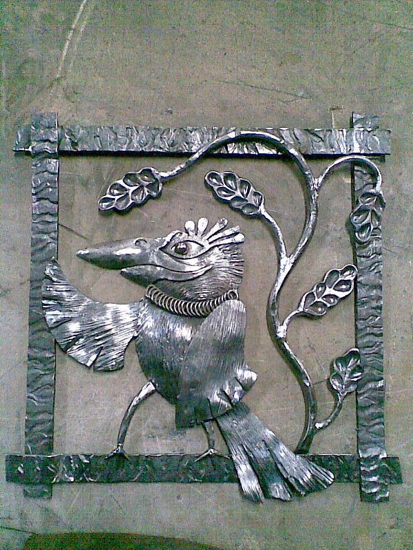

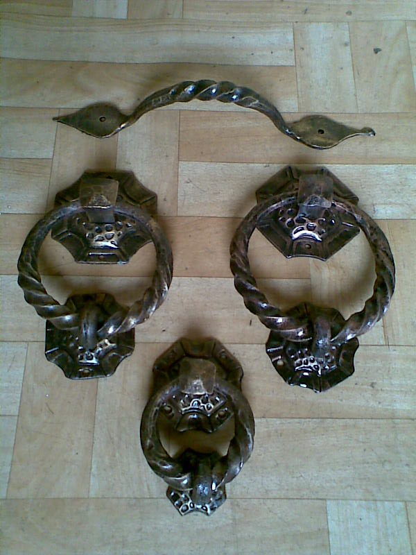

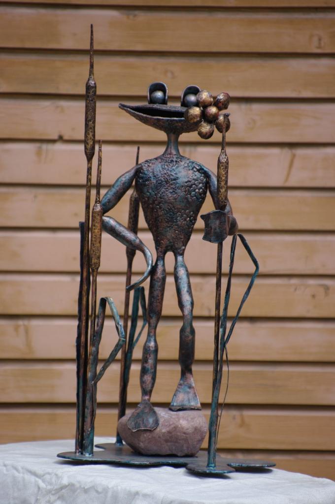

Tikrai užimtų daug laiko pasakoti apie kiekvieną gaminį, nors kiekvienas iš jų turi savo istoriją: kai kurie - "kičas", kiti tiesiog klientų brėžinio išpildymas, treti daryti paskubomis, nes neadekvačiai mažai mokėjo Ir žinoma yra tie kurie nuo pradžios iki galo rankomis iščiupinėti, išpuoselėti, tie, kuriais nuoširdžiai didžiuojuosi. Čia tik keletas iš jų visų:
(šiuo metu neturiu galimybės geresnės kokybės nuotraukų padaryt)

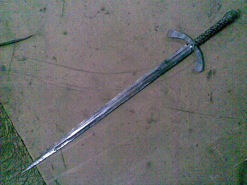

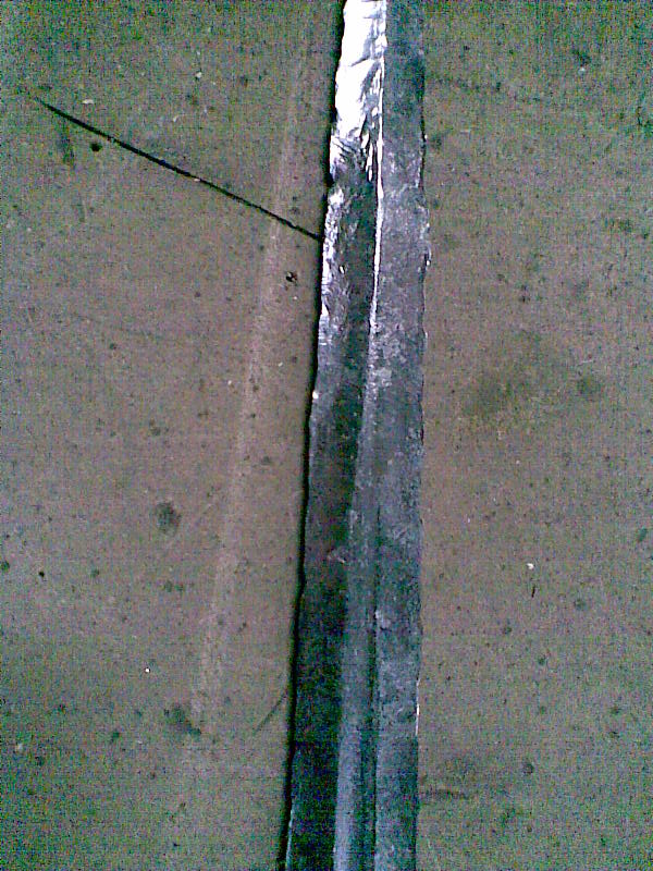

Pasakojant plačiau, norėjau pabandyti vien tik karšto kalimo budu suformuoti geležtę, taip pat buvo įdomu, kaip atrodys rankena. Pavyzdžius kai kurie jau matėte. Iš esmės dekoratyviniams gaminiams pilnai užtenka Cт3 plieno, ir vien tik savo ambicijų vedinas, geležtę kaliau iš 15mm storio amortizacinės spyruoklės. Rezultatas tikrai neblogas: iškalus tokią ašmenų formą (su grioviu viduryje) gavosi skaičiuotas plotis(40mm) Ašmenys po kalimo niekaip nešlifuoti. Visas kardas nuvalytas plieniniu šepečiu, kol kas dar galvoju kokia turėtų būti baigiamoji danga (dažai, karštas variavimas, vaškavimas)

As visiems kalavijams naudoju plena u-8a. anglingas plienas su 0,8 pocentu anglies, a - reiskia auktos kokybes. ir ketumas hrc 48-50.
Gražios rekonstrukcijos. O kas per plienas?

Ti aštrumo trūksta, nes mergaitė sėkmingai už ašmenų laikosi
nekoroduoja. o kodel nezinau.
ranukasuta
Šeip plienas ir žalvaris skirtingo cheminio aktyvumo metalai ir laikant juos suglaustus turėtų vykti sparti korozija. Čia teorinis variantas. O kodėl ne?
Adamante Durius
Metalas nekoroduoja. Jei ne paslaptis pradedantiesiems "kalviams" kodėl?
Adamante Durius

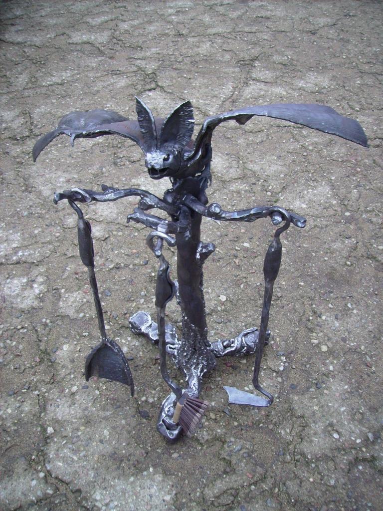

Labai patiko šikšnosparnis ir kobros..

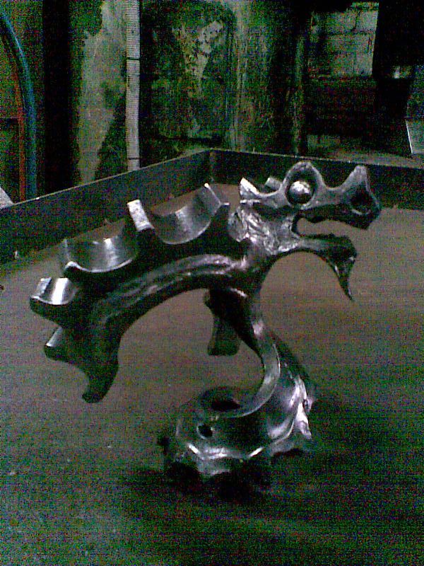

Patiko labai krizius ir Drakonas? ...

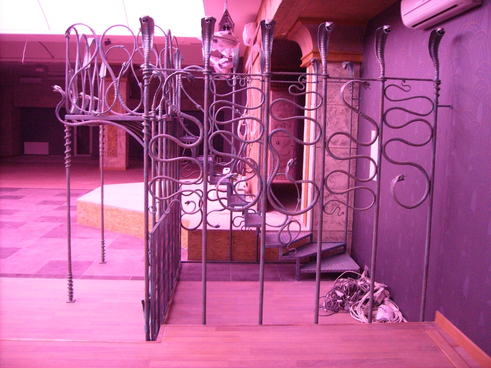

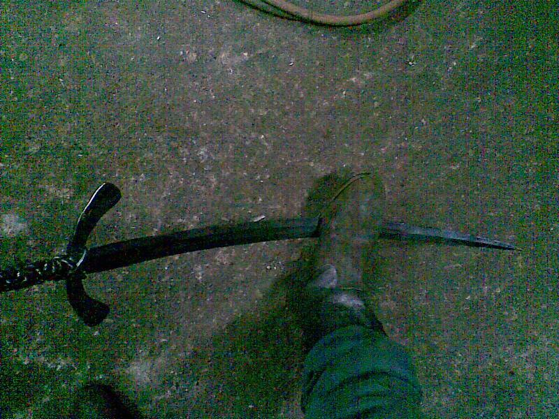

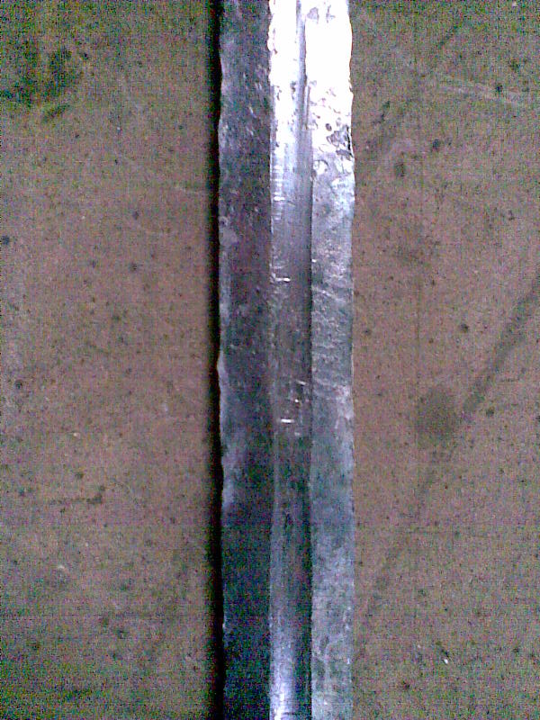

Dekoratyvinis kardas.
Bendras ilgis: 106mm
Ašmenys: ilgis 850mm
plotis 40mm, smailėjantys.
Rankenos ilgis: 210mm
P.S. Jei kas turit kardų terminologijos, brėžinių anglų/lietuvių kalbomis rašykit į PM

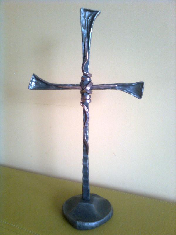

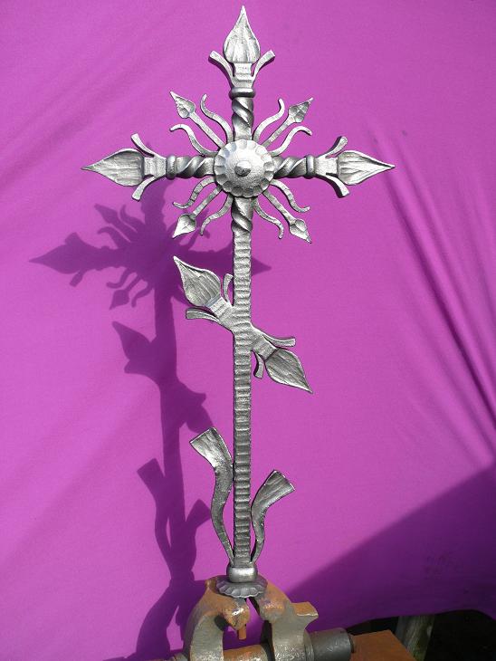

Kryžius patiko - tradicinė jo esmė perteikta netradicinėmis formomis ir detalėmis.

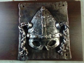

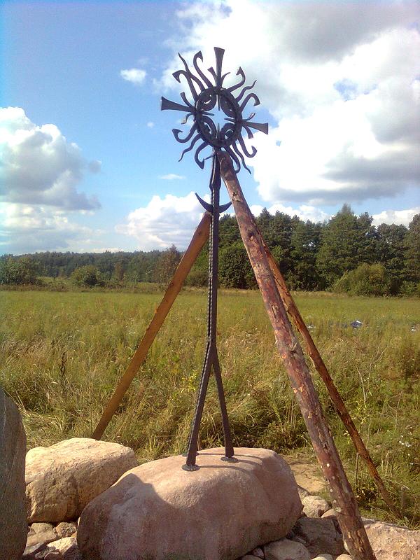

Pridedu keleta nuotrauku savo darbeliu.

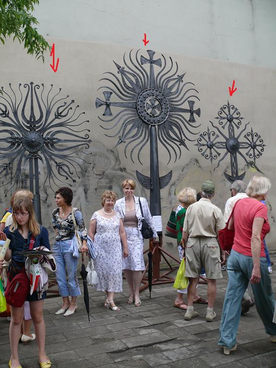

Trys dideles "saulutes" mano mokytojo kuryba! PADOVANOTA Zipliu dvarui!
