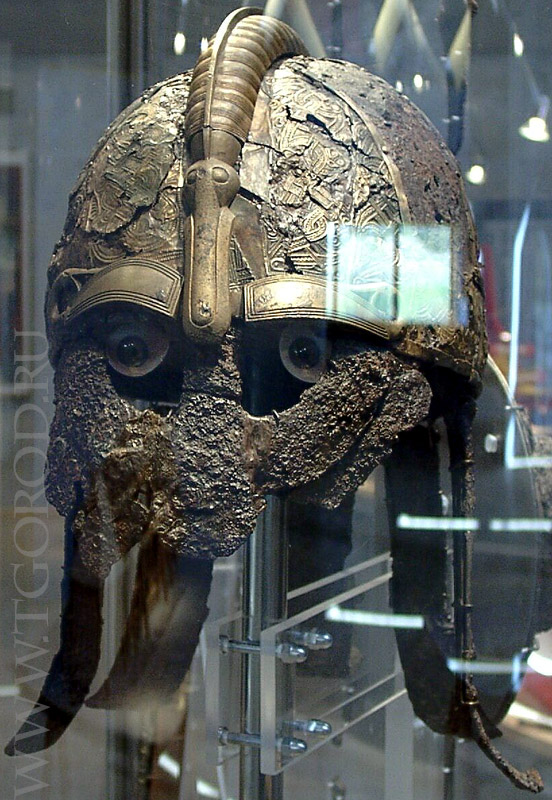

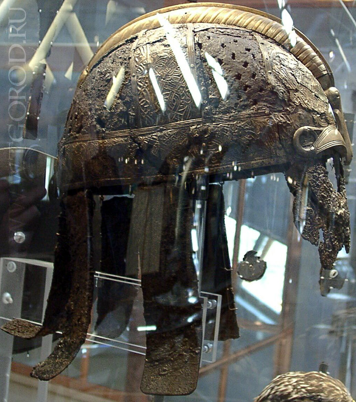

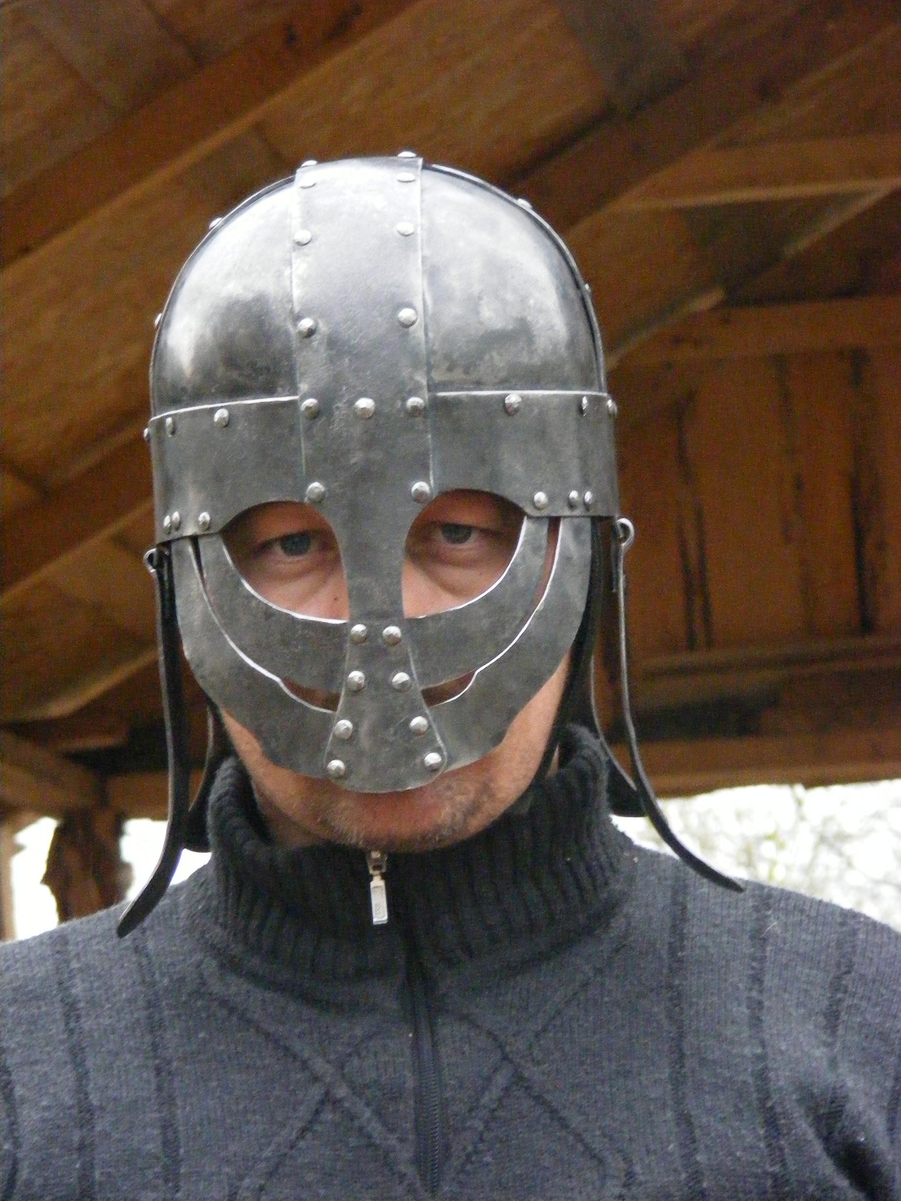

Salmas is kapo valsgarde 5.
Salmas is kapo valsgarde 5. Apacia pusiau nurudijusi, del to galima padaryti ivairiai. Bet as padariau pagal muziejaus pasiulyta eskiza, salmas eksponuojamas svedijos muziejuje. O del baltisku salmu, as tiesiog nieko neradau. Jeigu ka turi - pasidalink su vargsu duonos kasneliu.

Esu matęs daug šalmų ir
Esu matęs daug šalmų ir kelėtą sunaudojęs pagal paskirtį, galiu pasakyt, kad kokybė tikrai gera, bet jau nuotraukose. Bet toks gaminys įgauna kurkas didesnę vertę kai tai yra konkretaus radinio rekonstrukcija.Vendelio laikotarpiu buvo daug įvairių šalmų, bet tokio dvigubo antveidžio neteko matyt, gal galite nurodyti originalą? Dar būtų smagu pamatyt baltiškų šalmų rekonstrukcijų, kurių savo kraštuose turime daugiau nei jų rasta Skandinavijoje, tokiems rasčiau ir pirkėjų.

Lenkiu galvą,darbas už
Lenkiu galvą,darbas už meistrą kalba
Greit kali tuos šalmus. Kaip
Greit kali tuos šalmus. Kaip gamykloje. Šaunuolis !

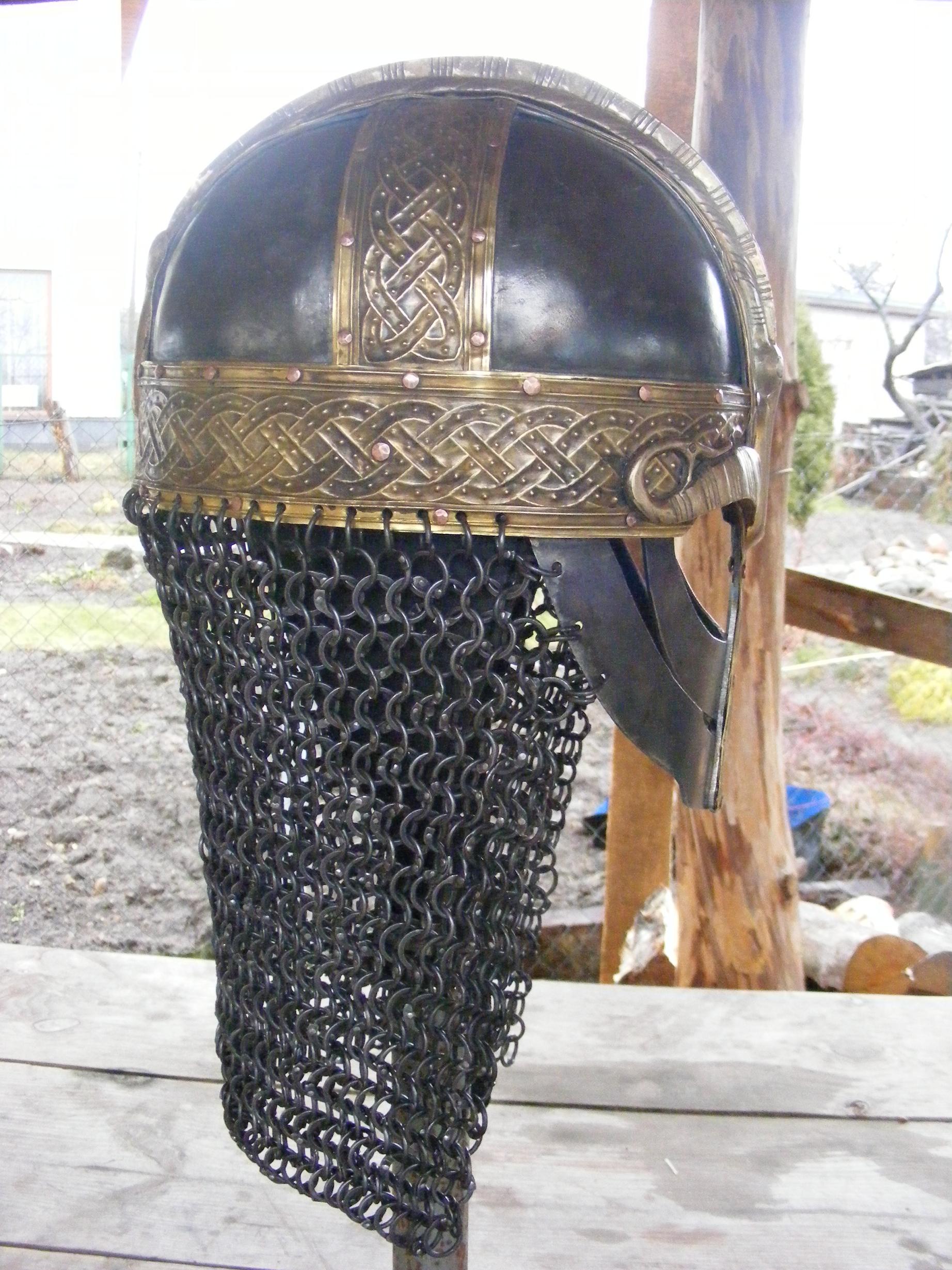

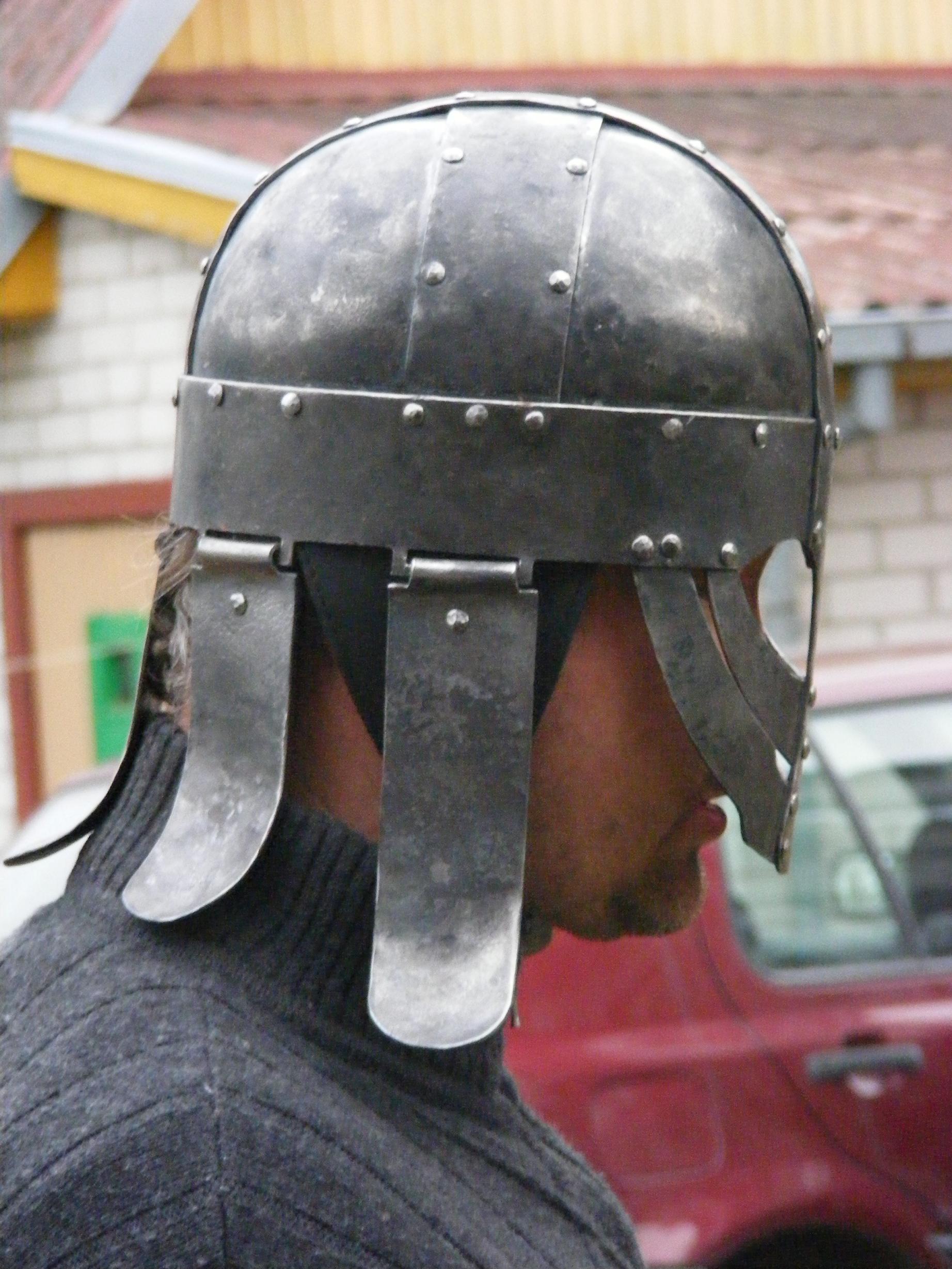

labas. Dar vienas salmas.
labas. Dar vienas salmas. Pirmas buvo labiau paradinis, o sita jau negaila ir panaudoti kautynem.

Prie šito komplekto labiau
Prie šito komplekto labiau tiktų ne žvynai, o lamelaras, būtų autenteškiau.

Gerai atrodo. Ta juoda odos
Gerai atrodo. Ta juoda odos spalva piktai, kovingai žiūrisi. Nekantrauju pačiupinėti savo rankomis.

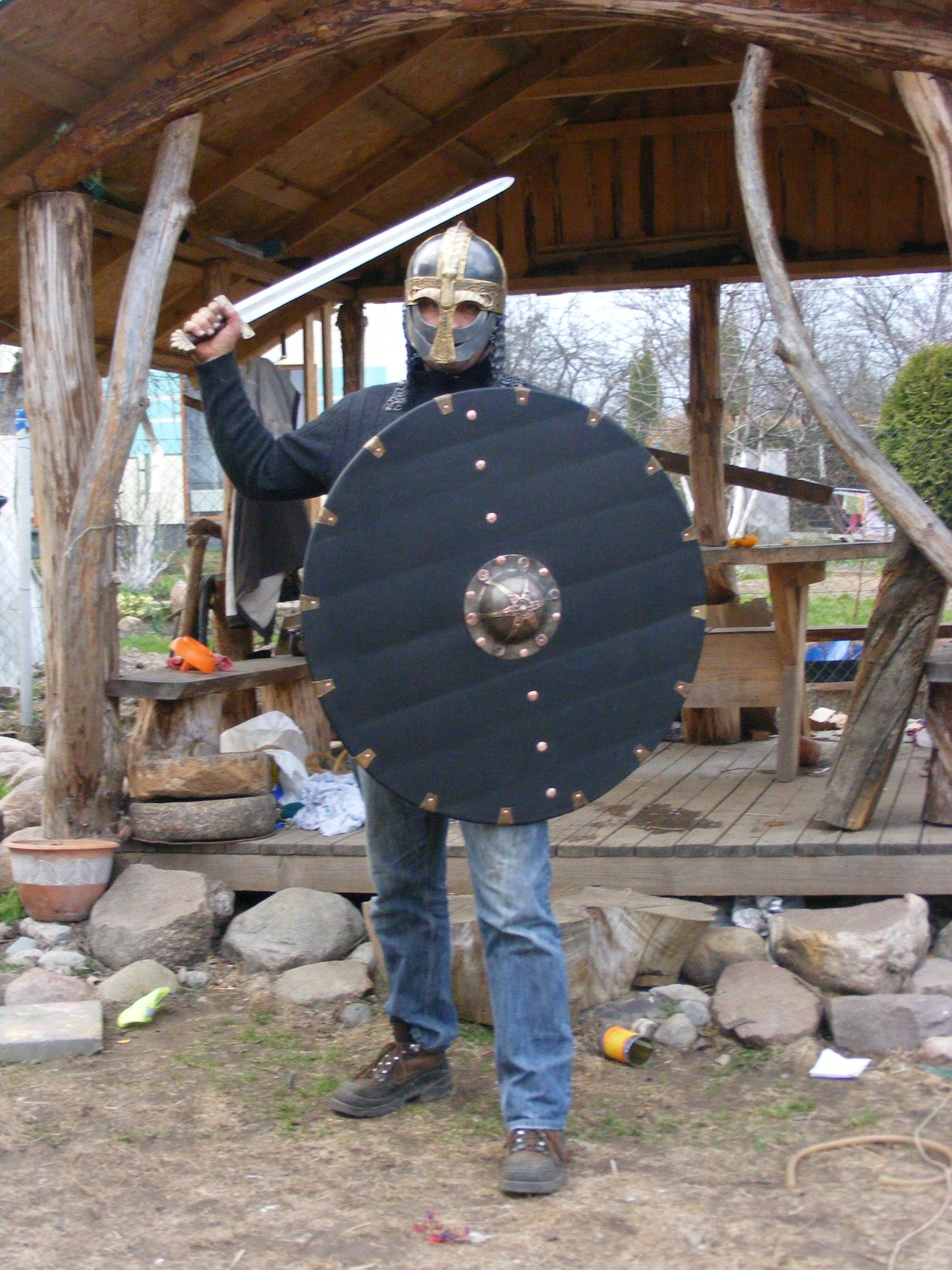

is prisutu zvinu ant odinio
is prisutu zvinu ant odinio pagrindo

Gražumėlis Tik kur šiais
Gražumėlis Surprised Tik kur šiais laikais panašių priešininkų rasi? Net ir Afrikoje bėgioja su automatais Wink
Šarvus darysi iš sunertų žiedelių ar iš prisiūtų žvynelių?

Labas broliai.Padariou skyda.
Labas broliai.Padariou skyda. dabar turiu skyda, salma ir kalavija, liko padaryti zvyninius sarvus. ir tada galima jau i kara.

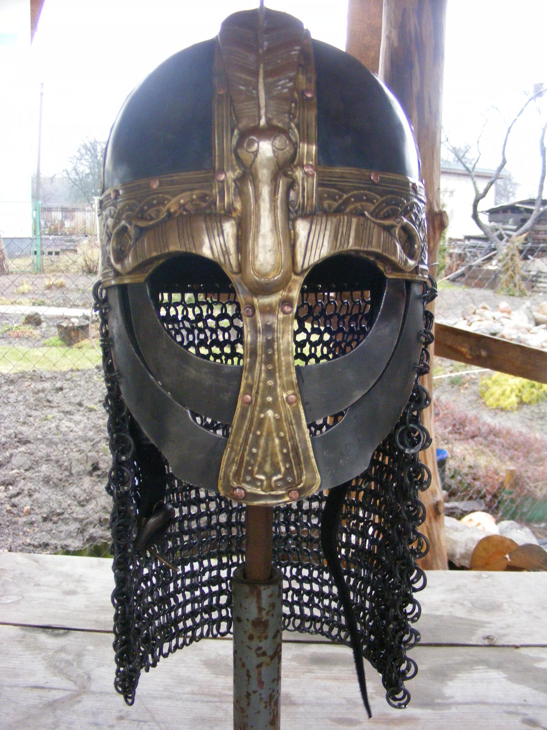

Šalmas. Apšalau pamatęs.
Šalmas. Apšalau pamatęs. Darbelio įdėta ..... kažin ar kas įvertins Surprised ir supras. Kiekvieną žiedelį sukniedyti. Girdėjau, taip senovėje darė. Reikėjo jums gimti kelis šimtmečius anksčiau. Undecided

Labas broliai. padariau
Labas broliai. padariau vikingu salma 5-6 smziaus. Drakonas ir antakiai liejimas, ornamentas cekanke, kaklo apsaugos ziedai kekvenas suknieditas. Tiktai prie salmo kol kas uzkabinta laikinai nesuknieditais ziedukais . Posalmis pasiutas odinis. Bendras voris 3.9 kg.

Kažkoks komufliažas matosi
Kažkoks komufliažas matosi Smile Toliau tikėsimės bus geriau.

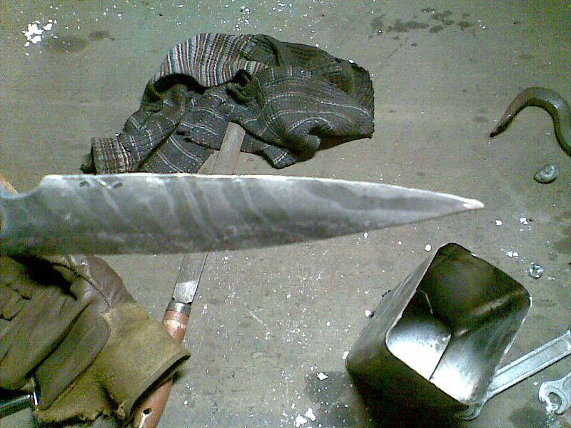

Šiandien pabandžiau
Šiandien pabandžiau gaminti raštuotą plieną. Manau kažkas panašaus gavosi.
Adamante Durius
Kestutis ply
Kestutis ply portretas
Tauragė
Prisijungė: 2011-08-10
Virinai svarke ir sukai?
Kestutis ply
Tauragė
Kestutis ply rašė: Jonas N
Jonas N rašė:
Man atrodo kad mūsų raštuoti plienai labai panašūs Smile Tik noriu paaiškinti nematantiems skirtumo tarp damasko ir tokio darinio. Tai padaroma tokiu būdu: imamas metalo strypelis, jame išilgai padaromos įpjovos ir prilydoma suvirinimo aparatu kitos rūšies plieno, tuomet susukama ir iškalama juostelė. Tačiau iki damasko čia dar tolokoka Laughing

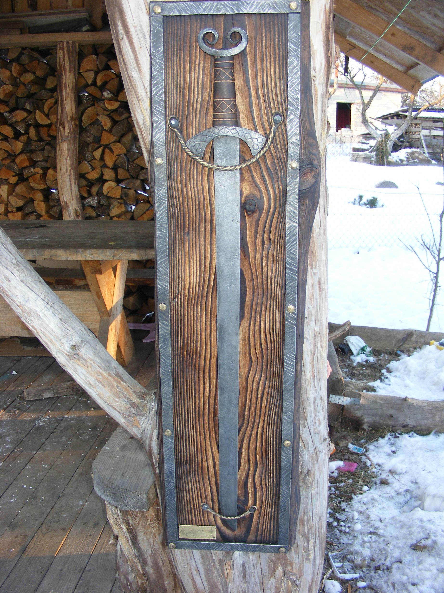

Tikrai, gerulis gavosi O
Tikrai, gerulis gavosi Smile O mediena super atrodo.

Monumentalus "paveikslas"
Monumentalus "paveikslas" gavosi ir tokį jau bet kur nepakabinsi. Smile

Pagal sumanyma jisai kabes
Pagal sumanyma jisai kabes ant sienos kaip paveikslas, bet reikalui esant galima isimti traukiant uz rankenos i virsu.
ranukasuta
Gražus, blyn, daiktelis O
Gražus, blyn, daiktelis Smile O čia kaip paveikslas bus naudojamas, kad toks rėmas rimtas?
