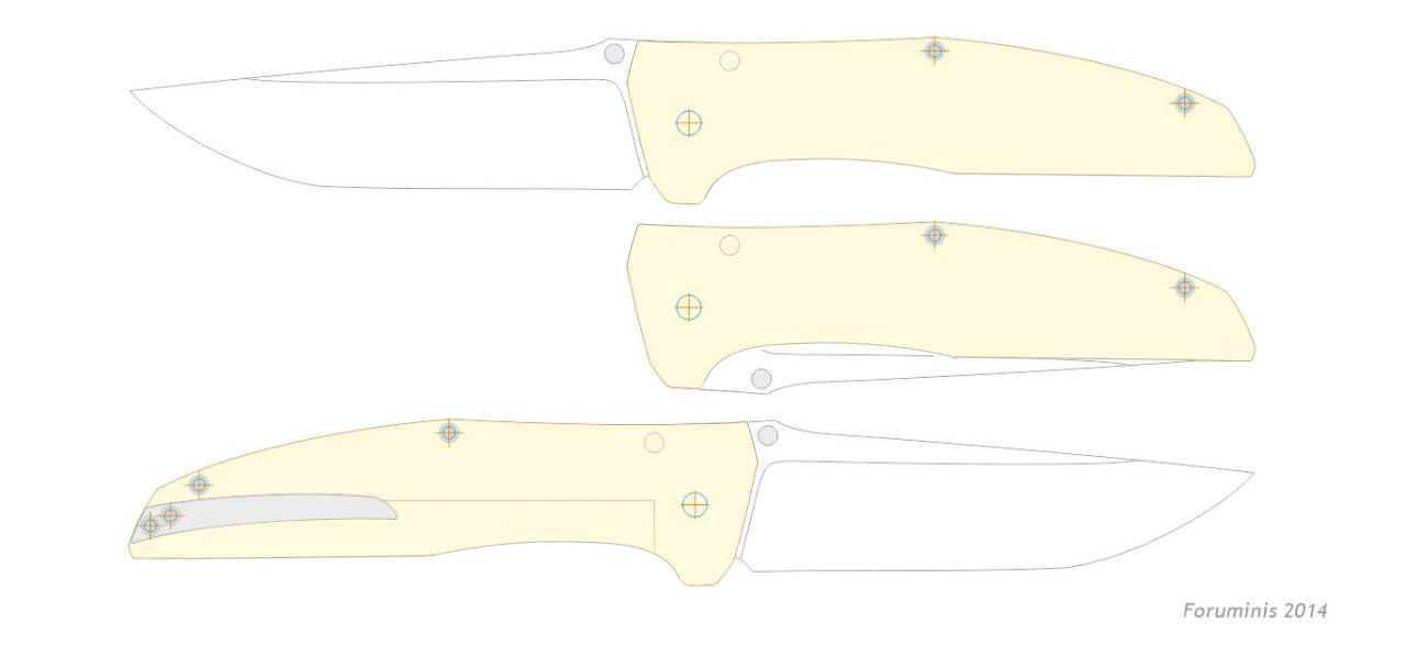

Dėl pasiūlyto projekto derinimo, jei leisite įkišiu trigrašį. Ar galima pateikti pageidavimų?
(Niekam nieko neperšu, tiesiog IMHO)
1.Geležtės ilgis 117-120mm.
2.Formas padaryti kiek aptakesnes.
3.Padaryti nykščiui įpjovimus.
4.Gale skylutę virvei.
5.Korpusas pilnai titaninis.
6.Galimi "sugadinimai" - minimalūs korpuso pagražinimai.
7."Pimpaliukas" atlenkus - prie pat rankenos.
p.s. paskutiniai du punktai kaip paveikslėlyje.
Ačiū kad stengiatės. Tikiu, kad viskas bet kokiu atveju bus liuks
Peace
Šio pasiūlymo ribose galvota konstrukcija atidarymo patogumui, o ne integruoto stop pino naudojimui.

Paskaitęs šitą, buvau nusprendęs protingai patylėti, bet, kad jau
Loptar rašė:
Apgalvoti IMHO visada įdomūs.
, leidau sau prikišt kanopas prie eskizo - pakoregavau lygiai 3 linijas, rėžusias man akį. Konstruktyvas lyg ir nesikeičia, visi funkciniai taškai (kaip kad freimo apatinis taškas) savo vietose.
Nieko keisti primigtynai nesiūlau ir kumščiu stalo netrankau, tiesiog įdomu, ar čia itk man vienam taip akys rodo .
p.s. Prototipas, manau, būtinas, net ir visiškai atsiribojus nuo kainos. Bent jau elementoriškam ergonomikos įvertinimui.
eidau sau prikišt kanopas prie eskizo - pakoregavau lygiai 3 linijas, rėžusias man akį. Konstruktyvas lyg ir nesikeičia, visi funkciniai taškai (kaip kad freimo apatinis taškas) savo vietose. Nieko keisti primigtynai nesiūlau ir kumščiu stalo netrankau, tiesiog įdomu, ar čia itk man vienam taip akys rodo .
Neblogas bandymas, konstruktyviai . Leisiu sau pakomentuoti ...
Pakeitus rankenos priekio linjją, jinai sustorėjo, bei vizualiai sutrumpėjo geležtė. Dingo "streamline." Peilis pasidarė uždaras.
Pakeitus apačią, ji supanašėjo su 111 Širogorovu (arba Brous Blades fliperiu), kuris nepatogus, kaip tik dėl to (linija po smiliumi ir didžiuoju pirštais turi būti tiesia, kitaip apkrovimas nevienodai ant pirštu gula) ir dingo gale esantis pakilimas papildomai rankenos fiksacijai mažuoju pirštu, arba tam atvejui, kai reik laikyti už pačio galo. Nors jei daryt kaip 0888, ten pirštų išėma teisingai padaryta, kaip ir čia ... O dėl rankenos galo pas 0888 neturiu nuomonės.
Iš principo, tam tikrų paapvalinimų ir kt. panašių niuansų gamybos procese tikrai bus.
Na, dizainas yra toks koks yra, ir į ką jis panašus labiau lemia visuma, nei detalės. Pvz. į Širogorovą man abu variantai (ne)panašūs lygiai vienodai.
"Problemos/privalumai"(?) kurias mačiau ir "pataisiau/sugadinau"(?) ne pačiam dizaine, o plastikos ir tarpusavio ryšio trūkume atskirose linijose. Įtariu, kažką panašaus turėjo raumeny kai kurie kolegos rašę apie "harmonijos stoką".
Pvz linijos rankenos apačioj. Pabandyk kritiškai pažiūrėt į kreivę sudarančią išėmą dviems pirmiems pirštams apačioje. Tiek visumos kontekste, tiek atskirai, tik į ją, uždengęs visa kita. Ar tikrai viskas tvarkoj su plastika?
Daliai, kuri pas mane tiesi, nesunku parinkti radiusus ir priartinti bendrą formą prie jūsų pradinės, tik, gal be tos ~1 cm tiesios atkarpos būtų estetiškiau ir harmoningiau?.. Rankos pas visus skirtingos, manau, kuo mažiau išreikštas "spyglys" rankenos viduryje, tuo mažiau jis užknis savininką remdamasis tiesiai į sanarį (užuot buvęs tarp pirštų), rankos "išmieros" neatitikimo atveju
Tas pats su išėma priekyje, nejaučiu jokios meilės aštriems kampams (tiek rankoj, tiek kišenėj) . Plius vizualiniai niuansai. Mažu radiusu lenkta linija kiek disonuoja su lengvai lenktomis likusiomis. O bjauriausia, kad jos dėka "pimpaliukas" ant geležtės praranda bet kokį ryšį su likusiu peiliu, kabo kažkur erdvėj, pats sau be vietos, prie nieko kompoziciškai "nepririštas" nei lygiavimu, nei vienodais atstumais. (Beje, nesu toks durnas kaip atrodau. Matau ir suprantu pradinę mintį bei simetrišką arkų atsikartojimą geležtės ašies atžvilgiu. Lygiai kaip ir jos sulygiavimą su geležtės grind'o linija.
Tik IMHO, jis per silpnas, kad atliktų akcento funkciją, kad tai pastebėti ir įvertinti reikia "antro žvilgsnio", po pirmo ši detalė labiau krenta iš konteksto, nei padeda.
O "Streemlaino" koncentraciją nesunku pakompensuoti vos "paliekninus" bendras proporcijas. CAD'e/vektorikoj, gal, būčiau taip ir padaręs (nors kažin), o žaidžiant su jpg bitmap'u, net minties tokios nekilo
O "Streemlaino" koncentraciją nesunku pakompensuoti vos "paliekninus" bendras proporcijas. CAD'e/vektorikoj, gal, būčiau taip ir padaręs (nors kažin), o žaidžiant su jpg bitmap'u, net minties tokios nekilo :)

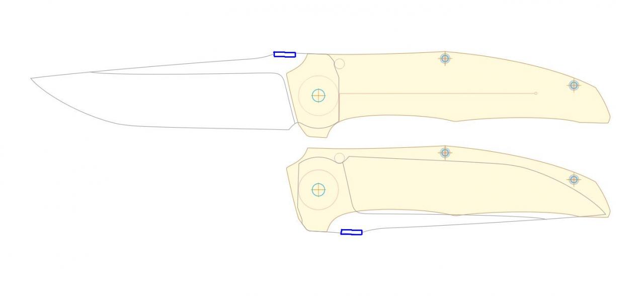

Na, ką jau ką, o Tave durnium niekados nelaikiau, ir matyt nelaikysiu Ir teisybės tavo žodžiuose yra.
Kas liečia pirštų išėmą, jinai dalinai proofed kitame peilyje ir todėl ilgis jos yra 51 ar 52mm (daba galvoju, neturiu panosėj vektorikos matmenim). Tas spyglys nebus toks išreikštas kaip brėžinyje ir jis gerai atsistoja tiek vidutinės rankos atveju, tiek didesnės. Lygiai kaip ir mazašis pirštas atsiduria tiesiai ant išlenkimo gale.
Pačią formą linkio, žinoma, galima pakoreguoti, tačiau tokio "muilinimo" nesinorėtu. Tarkim, man visiškai nepatinka tokio tipo rankenos, kaip pas Benchmade Griptilian. Ale turiu pripažinti, kad pats išlinkimas prie ašies, neidealus, nes ta vieta keitėsi, išeinant iš žemiau esančio teksto ...
Kas liečia viršutinę priekio dalį, jaučiu kad nujauti, kad originalus dizainas buvo fliperinis, todėl tiek viršus, tiek apačia buvo derinami fliperio linijoms (visose pozicijose visos linijos sueina be išsikišimų) Šiuo atveju visiškai kitokia spynvietė, visiškai ne ten stop pinas ir t.t. Pradinė mintis buvo apseiti be "pimpačkiuko", tačiau proof'as parodė, kad pailgai ovaliniam (tipo straiderio skylės formos) išfrezavimui (ne skylei) patogiai nelabai yra vietos. Pimpačkiukas iš principo pririštas prie nuolydžių ir rankenos linijos istrižos, tačiau šiuo atveju aš dar nesu tikras, kad bus patogu atidaryt, todėl tiksli vieta bus derinama atidarymo patogumo vardan.
Su priekiu yra dar keli darbiniai variantai, įskaitant linijos kampo keitimą, pačio kampo nuėmimą į tiesę ir pan.
Šeip realiai aštrių kampų niekur nėr, visur yra nedideli radiusai.
Viskas priklauso nuo motyvacijos davedinėti idėją Ir pastabos šioje vietoje labai sveikintinas reiškinys
Kad jau prakalbom apie konstruktyvą, tai turiu pasiūlymą - vietoj cilindriuko įstatyti "tabletę".
Ji neblogai įsirašo į esamą dizainą su rankenos išlinkimu, tarnaus ne tik atlenkiant geležtę, bet ir kaip atrama nykščiui. Reikia tik "pažaisti" su "tabletės" išmatavimais, kad būtų patogi atlenkti, bet kad vizualiai nebūtų per didelė. Tada proporcingai parinkti jos storį.
Peace
Gerokai padidina kainą.
Šio pasiūlymo ribose projekto vykdymo metu, jei bus vykdoma, galimi nedideli patiuninimai tarkim ašmenų linijos.
Bus ir taip, tik schemoje neparodyta.
Buvo mintis padaryti indivudualų pasirinkimą: su skylute / be skylutės.
Žr. Punktą 1.
Šio pasiūlymo ribose kol kas neplanuojama.
Ačiū už palaikymą
P.S.
) turėtų suprasti, kad schematinis kontūrinis brėžinys neperduoda viso 3D realaus vaizdo. Nei fazkių ant kriaunų, nei geležtės linijų, titano faktūros, nei ko kito. Nors šitai pajausti ar numanyti nėra visai sudėtinga. Tiesiog numatant per savo asmeninę prizmę, nevisada teisingai interpretuojama.
Norėčiau priminti, kad dauguma žmonių (ypač kas gamina
Aš irgi manau, kad vietoj "paspirtuko" (ar "pasprigtuko"
) geriau būtų tabletė, tokia kaip Kershaw Nerve.
Ši mintis svarstoma, ir jei bus rimtesnis susidomėjimas, prototipas tikrai bus. Tik žinoma su paprastesniu plienu ir apdaila.
