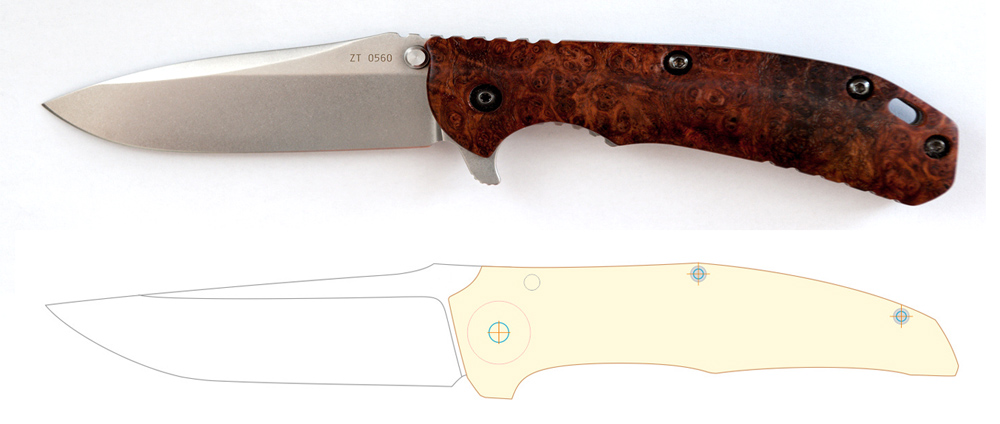

1:1 dydžio foruminio projekto
1:1 dydžio foruminio projekto atnaujinimas, Mark1 (ankstesni brėžinukai buvo didesnių gabaritų peilio)
Geležtė: 95mm x 31mm (plačiausia vieta).
Rankena: 123mm x 34mm (plačiausia vieta).
Klipsa: ilgis 55mm
Tarpinės: 16mm
Geležtės/rankenos ilgių santykis: 0.77
Kas keitėsi: ašmenų linija, išėmų pirštams linija (nedaug, viskas ten gerai).

Po kelių bandymų, atidarymo
Po kelių bandymų, atidarymo principą nuspręsta palikti kaip yra, su "pimpačkiuku" ("špenioku"). Gal tik pimpačkiuko pagražinimą galima dėti perlą, deimantą, cirkonį ar ką nors panašaus Smile Pimpačkiukas planuojamas vienpusis, dešniarankiams, nelabai masyvus, nuimant šiek tik kriaunos krašto patogesniam priėjimui.

Kaelan rašė:
Kuris laikas žiūriu į ZT 0550 ir ZT 0561, kurie man primena brėžinį, <...>
Kad visai neprimena... na nebent tuo, kad abiem galima pjauti Smile

Loptar rašė: Kaelan rašė:
Loptar rašė:
Kaelan rašė:
Kad visai neprimena (žr. attachment) ... na nebent tuo, kad abiem galima pjauti :)
Galbūt ne tiesioginėmis sąsajom Undecided Jei turėčiau Youtube paskyrą, būtent šiuos du lyginčiau, galima sakyti, kad žiūrint į juos jie man kažkuo panašūs Embarassed

Gal kam teko naudoti tokį
Gal kam teko naudoti tokį atidarymo metodą? http://www.bladehq.com/item--Medford-Knife-Tool-Cu... Nežinau kiek jis patogus būtų. primena nepilnai išpjautą iš išdidintą ti-spine skylę
Loptar
Loptar portretas
Prisijungė: 2012-03-01
Kaelan rašė: Gal kam teko
Kaelan rašė:
Taigi aš rašiau #279 poste
Quote:
Pradinė mintis buvo apseiti be "pimpačkiuko", tačiau proof'as parodė, kad pailgai ovaliniam (tipo straiderio skylės formos) išfrezavimui (ne skylei) patogiai nelabai yra vietos.
Su intencija kaip tik tokį atidarymo metodą panaudot. Tačiau pas Medford`ą gerokai platesnė geležtė ir ten yra vietos tokiam variantui...

Fliperiai man visai ne prie
Fliperiai man visai ne prie širdies, bet kultūringas fliperis tikrai tiktų prie dizaino ir geležtė atrodytų švariau. Kadangi planuojamas ašmens ilgis 95mm., jo mieste nesinešiočiau, o tuomet ir fliperis tinka Wink

Truputis subjektyvaus
Truputis subjektyvaus konstruktyvizmo nuo manęs:
1. Apskritai Balt&Co foruminio koncepcija man patinka. Jam matau realią nišą tarp Military ir Paramilitary2, nes EDC rekmėms Military truputį per didelis, o Paramilitary2 duoda stabilią nuospaudą ant delno, jei prisireikia ką nors rimčiau su ja daryti.
2. Dėl atidarymo. "Špeniokai/cilindriukai" ir tabletės ant daugumos peilių man visiškai nepatinka. "Špeniokas" mažiau erzina, kai remiasi į freimą arba būna visai prie pat jo atidarytoje būsenoje, ir netrukdo naudoti peilio pagal paskirtį bei nekomplikuoja galandimo proceso. Spyder/Strider-skylė irgi ne idealus variantas, nes kerta per tvirtumą. Ką siūlau? Siūlau pasižiūrėti į Mnandi: http://www.couteaux-berthier.com/folding-knife-mna...
Šio peilio dar neturėjau rankose, bet dauguma sprendimų jame man atrodo tobuli, įskaitant atidarymą.
Tikiuosi, kad labiau patyrę kolegos (o tokių tikrai yra!) pakomentuos atidarymo kaip pas Mnandi patogumą, o meistrai su dizaineriais įvertins estetinius ir technologinius niuansus.
2.1 Jei lyginti tik tabletę su špenioku - tuomet kultūringa tabletė ant šio peilio man žiūrisi geriau, nei špeniokas.
2.2 Prieš fliperį su kultūringu peleku taip pat nieko prieš neturiu.
3. Dėl kampo geležtė - rankena.
Mačiau AD pastabą, kad reikėtų rankenos galą šiek tiek nuleisti (išlyginti ašmenų liniją), taip pat mačiau Loptar komentarą, kad tuomet krumpliai klius. Vis dėlto, manau, kad geležtė neturi būti per daug atlenkta atgal. Pvz. Military, kurios patogumas patikrintas N kartų, kaip tik turi mažiau nei iki 180 laipsnių atsilenkiančią geležtę. Aš pats kažkada aprenginėjau peilį, kai dar šio forumo nebuvo, ir dėl patirties stokos geležtė gavosi atlenkta atgal, virš 180 laipsnių. Rezultatas - nors rankena patogi (dariau pagal save) ir geležtės geometrija gera (parinkau kaip sau), ką nors rimčiau dirbant, greitai nuvargsta riešas.
Moralas - look @ Military & Mnandi, please.
4. Man labai patiko freimo užrakto išfrezavimas Balt fliperyje. Kadangi nėra atramos frame lock'ui, apsaugančios nuo per didelio užrakto atlenkimo peilio uždarymo metu, siūlau įvertinti galimybę padaryti tą išfrezavimą dar ilgesnį, bet mažiau gilų. Tokiu būdu padidės frame lock'o tvirtumas ir atsprumas negrįžtamoms deformacijoms.

Išgirdus konstruktyvą, buvo
Išgirdus konstruktyvą, buvo šiek tiek pamodifikuotas dizainas, ir parodytos padidintos kelios svarbios vietos, kad matytųsi kampai, geležtės su rankena suvedimas ir spynvietė.
Pastebėjimai ir idėjos labai sveikintinos, rezultate gali gautis tikras foruminis, prie kurio realizacijos prisidės daugiau forumo narių Geras-2

Jei ieškoti tobulumo, tai aš
Jei ieškoti tobulumo, tai aš vieną pastabėlę dar turiu. Reikėtų sulyginti rankenos ir ašmenų liniją. Wink
Loptar
Loptar portretas
AD rašė: Jei ieškoti
Jei ieškoti tobulumo, tai aš vieną pastabėlę dar turiu. Reikėtų sulyginti rankenos ir ašmenų liniją. ;-)
Nereikia Smile Geležtės linija dabar gražiai sueina su rankena uždarytoje pozicijoje, po pakeitimo geležtė pasisleps rankenoje, ir smaigalys bus kur kas giliau, nei dabar. Penties linija nesusieis taip lygiai, kaip dabar.
Be viso to, nuleidus rankenos apačios liniją, krumpliais braukysi per pjaustymo lentą, kai reikės vytintą dešrą pjaut, arba kelsi ranka aukščiau, didindamas pjovimo kampą ir pjovimų skaičių Smile
