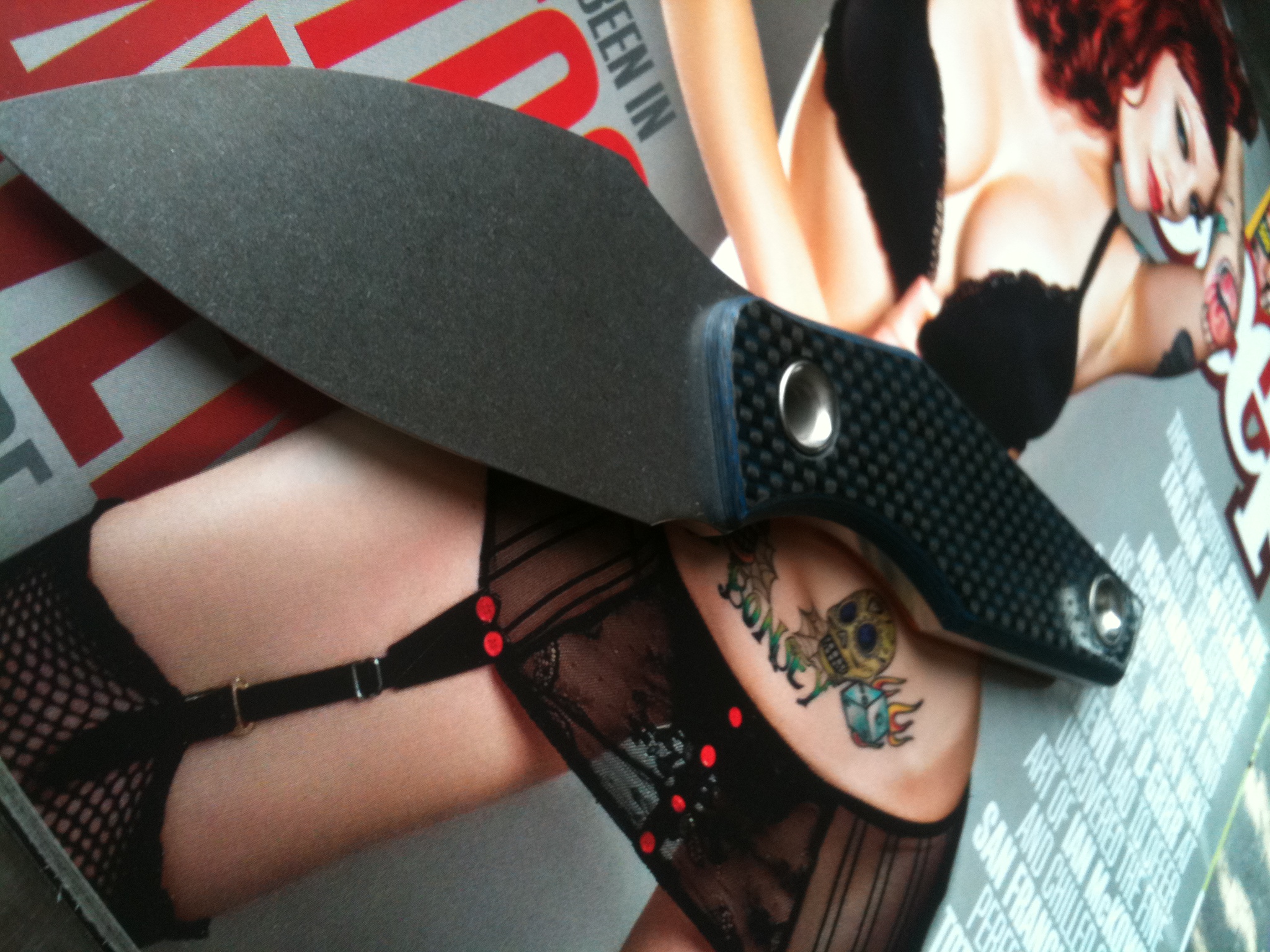

Beje ar pastebėjote, kad ilgai žiūrint į paveikslėlį už peilio pasimato mergina? :)
O man atvirkščiai - tik po ilgo žiūrėjimo pamačiau peilį... :D
Akivaizdu, kad jau esi peiliais persisotinęs . Todėl ir įžvelgi labiau žemiškus dalykus. Aš tik peilį temačiau, daugiau nieko. Tik po kolegos TerMind žinutės šiaip ne taip įžiūrėjau kažkokią moterį. Ir toliau vėl matau tik peilį.

Spalvotas karbonas gražu. Gal turi nuotraukų su kitomis spalvomis? Beje ar pastebėjote, kad ilgai žiūrint į paveikslėlį už peilio pasimato mergina?
Deje turiu tik vienos spalvos, o kitas reikia uzsakineti

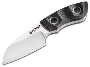

man asmeniskai noretusi ko nors panasaus i sita, kur nuotrauka pridedu, tik plonesnio.
