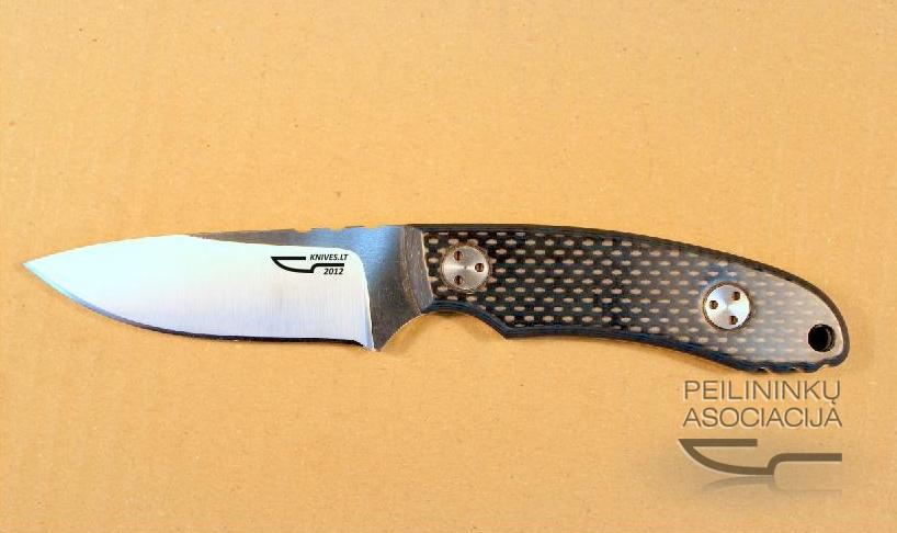

Įtariu, Andriaus "TRC" pusė
Įtariu, Andriaus "TRC" pusė užrašo bus ant nuolydžio, pusė - ne, taip kaip čia http://knives.lt/imagebrowser/view/imagecache/6538...

Man šitaip irgi labiau žiūrisi.
Abu logotipai bus sulygiuoti
Abu logotipai bus sulygiuoti vienodai.

Asmeniškai man labiau
Asmeniškai man labiau patiktų, jei užrašas būtų kuo aukščiau ir ant geležtės plokštumos, o ne ant nuolydžio.
Gal svarstytina galimybė sumažinti logo ir patalpinti ant plokštumos arba paversti vertikaliai ir "padėti" prie kriaunų, kur yra vietos?
Kelti ant plokštumos neišeis,
Kelti ant plokštumos neišeis, nes plokštuma siaura ir logo turėtų būti labai mažas. Prie kriaunų irgi nei šis nei tas, nes kitoje pusėje ant nuolydžio bus "TRC Knives", taigi optimaliausia, kai abu logotipai bus toje pačioje vietoje, tik skirtingose geležtės pusėse.
Beje, daugumos peilių su aukštais nuolydžiais logotipai daromi ant nuolydžių. Tai normalu.

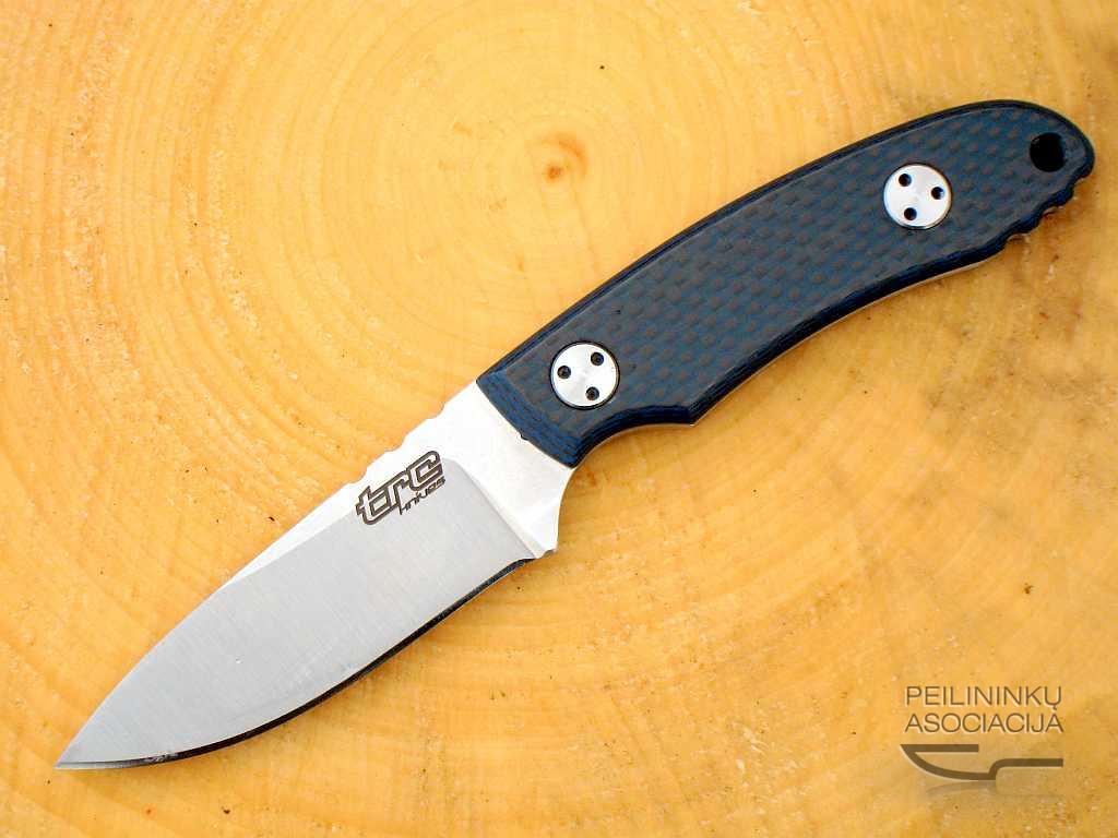

Suderinom su Andrium logotipų
Suderinom su Andrium logotipų išdėstymą: foruminis bus kairėje geležtės pusėje, TRC Knives - dešinėje, o plieno rūšis - ant penties.
Pvz. ant prototipo:
_Vladas_ rašė: Suderinom su
Manau, kad pats tas Smile

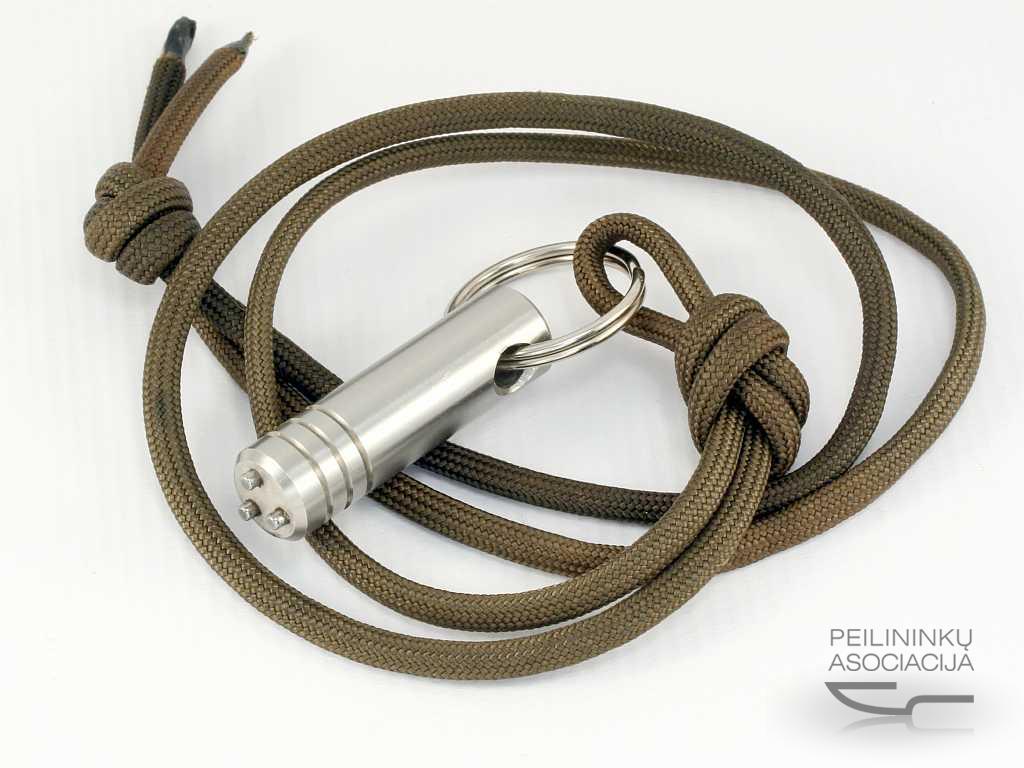

Taip, ir dar raktelių
Taip, ir dar raktelių pageidavusiem Geras-2 Ir įrankis, ir aksesuaras. Nice. Geras-2
Banginis portretas
saunuolis Andriau! beje, gal
saunuolis Andriau!
beje, gal butu galima pamatyti rakta, skirta atsukineti spec. varzteliams?
Banginis rašė: beje, gal butu
Raktas:

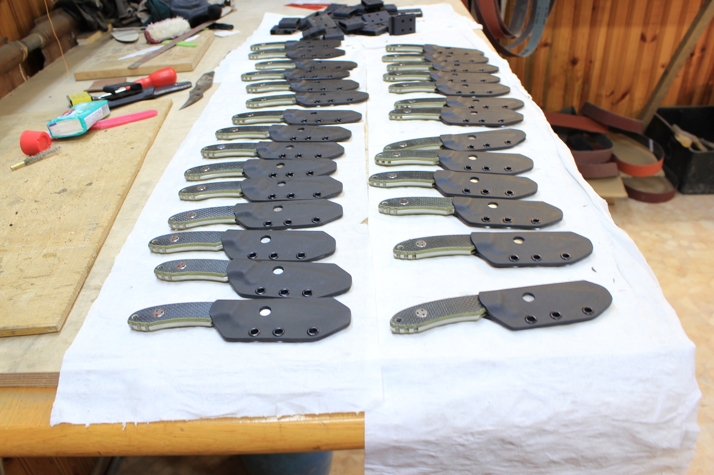

peiliukai ir makstys baigti
andrius rašė: peiliukai ir
andrius rašė:
Puiku! Geras-2
Kaip suprantu, beliko išgraviruoti meistro ir foruminį logotipus.

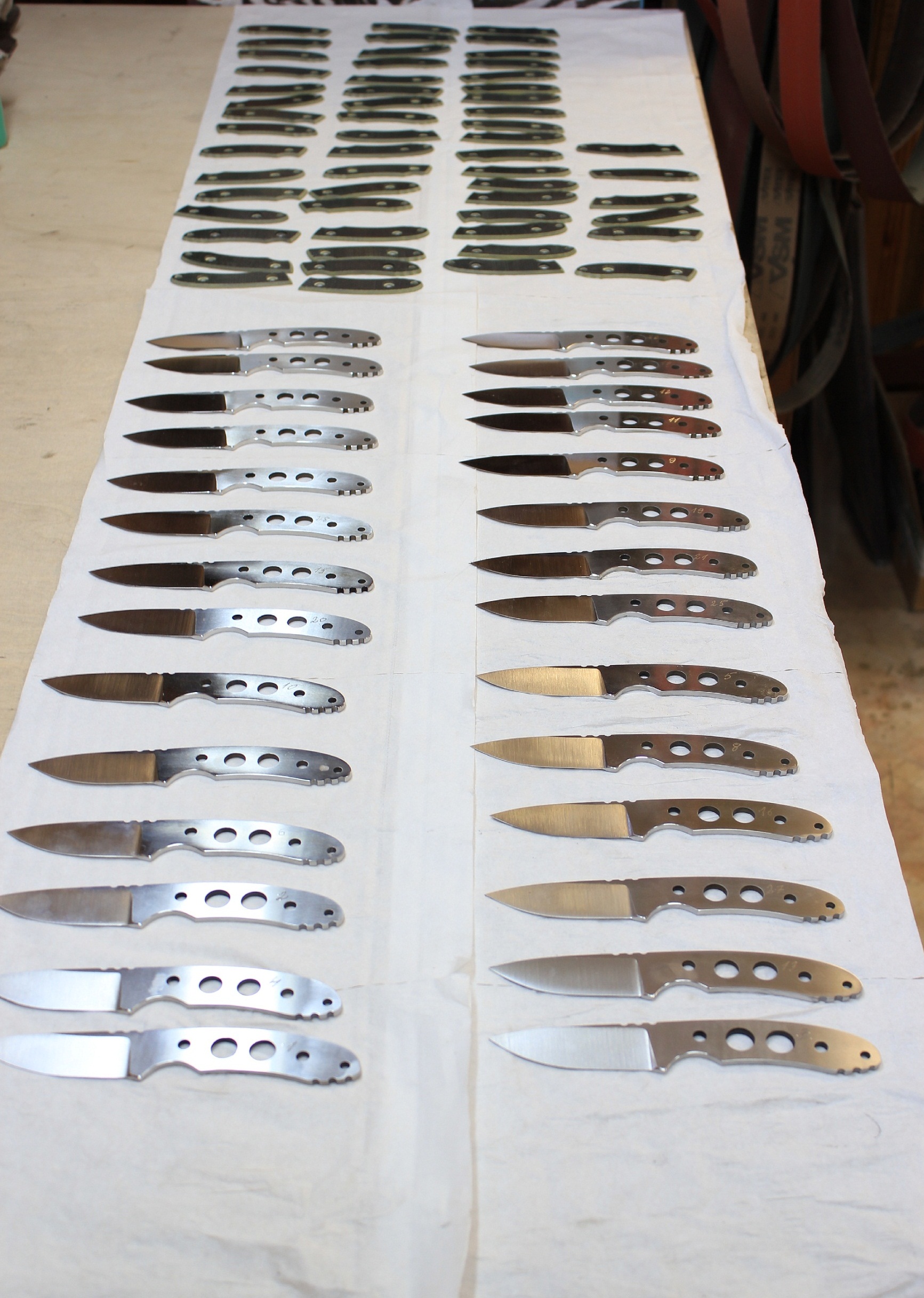

O, darbai sterilioj aplinkoj
O, darbai sterilioj aplinkoj vyksta Smile...
andrius
andrius portretas
Ukmergė
Prisijungė: 2011-01-03
Peiliukai nuslifuoti paruosti
Peiliukai nuslifuoti paruosti kriaunoms, kriaunos taip pat paruostos. Rytoi tvirtinsim kriaunas ir pradesim kydex deklus. Planuoju sia savaite baigti.

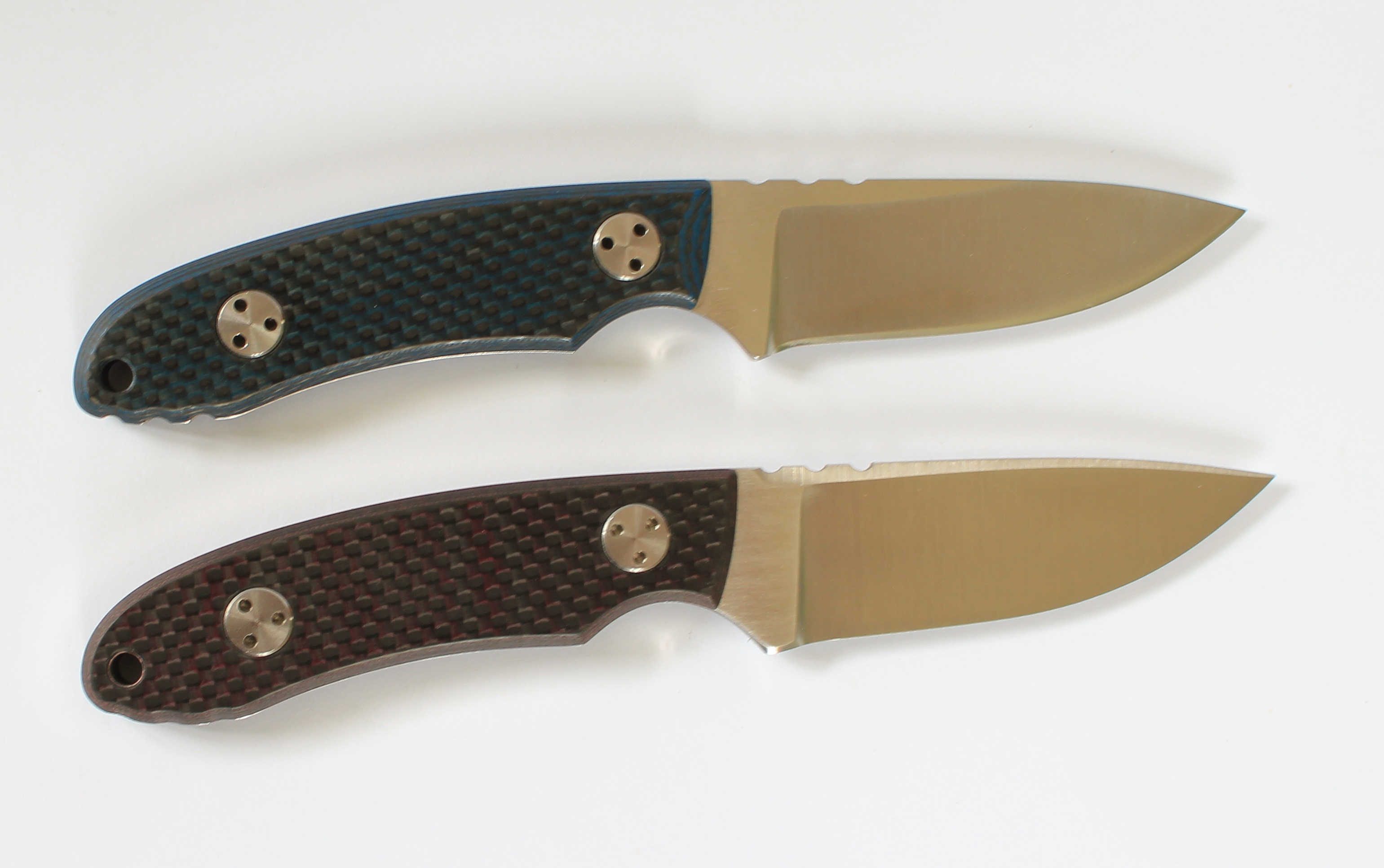

Geriau butu be jokio falsho.
Geriau butu be jokio falsho. Kap sutarta tegu. Tep ir bun!
ek portretas
Prisijungė: 2010-01-28
Pirminis geriau. Man aktualu
Pirminis geriau.
Man aktualu platesnė pentis, dažnai tenka į ją stipriai remtis nykščiu. Be to, antrame variante kenčia estetika, ypač rėžia akį falš-ašmenų ir nuolydžių pradžios nesutapimas.
Peilio dizainas jau buvo
Peilio dizainas jau buvo suderintas, ir būtent toks, kaip pirmasis variantas. Keist jį jau per vėlu, nes pinigai sumokėti, diskusijos tuo klausimu baigtos.
Kas dėl išvaizdos, tai peilis ir taip atrodys kokybiškai, jeigu suleidimas iš abiejų pusių bus vienodas Wink
Igoris
Igoris portretas
Prisijungė: 2010-03-30
Gražiai žiūrisi ir antras.
Gražiai žiūrisi ir antras. Tik "false" ašmenų nesinorėtų.
Banginis portretas
asmeniskai man ziurisi ir su
asmeniskai man ziurisi ir su pseudo asmenimis. ale siuo klausimu, rudeniop gavoju uzsisakyti kiek didesni 'zyvopyra'...
Ričardas.K
Ričardas.K portretas
Palanga
Prisijungė: 2011-01-17
O man ir antras neblogas, gal
O man ir antras neblogas, gal dar įdomesnis sprendimas.
Pirmas variantas. Dizainą
Pirmas variantas. Dizainą keist jau kaip ir per vėlu Smile
Katinas rašė: Dizainą keist
Katinas rašė:
Dizainą keist jau kaip ir per vėlu :)
Pritariu. Aš gal su siaura pentim nebūčiau užsakinėjęs.
Banginis portretas
aga, man irgi pirmas
aga, man irgi pirmas varijantas
Tik pirminis variantas.

Sveiki, jau pradejau peilikus
jau pradejau peilikus po grudinimo slifuoti. Ir galvoju, kaip cia visus vienodziau ir kokybiskiau padarius.
Siulau toki varianta: nuolydzius nuleisti nuo penties ir uzmesti pseudo asmenis , taip atrodo kokybiskiau.
melynas: jau matytas prototipas
raudonas: su psiaudo asmenimis
Ka manot ? Kuo greiciau nuspresit foruminis bus arciau.
