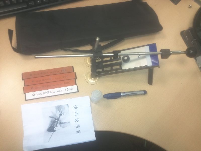

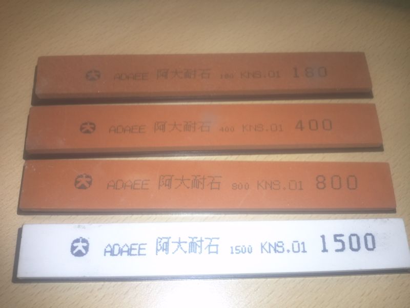

Nus, zodziu , zaidziau su
Nus, zodziu , zaidziau su nauju zaislu virs 4 valandu, galandau viska ka radau...
Dideli vrtuvini ilgai teko bruzinti , kietas baisiai, tai uzsipypinau, nesugebejau ishtrupejusiu daliu atstatyti. Gal tiesiog kantrybes pritruko.
Visus kitus pradedant nuo "USA Stainless" lenktinuko uz 5 litus gariuninio ir baigiant kinietishku ish visai pusetino metalo uzgalando normaliai. Pirmasis galandosi kaip plasmasinis (gerai kad ne aliumininis bent), kiti ilgeliau, o vienas su kuriuo pasikankinau pusvalanduka, pirma syki gyvenime pavyko ishgalasti iki plauku skutimo.
Tepalo nenaudojau, tik vandeni drozliu nuplovimui.
Reziume : zaisliukas atlieka savo funkcija.
Butu patogesnis jei peilis vistik tvirtintusi. Nors cia gal ipratimo reikalas.
Siaip kai uz 80 Lt ir ish kinu parejo per 2 sav, tai sakyciau price/perfomancas tenkina.

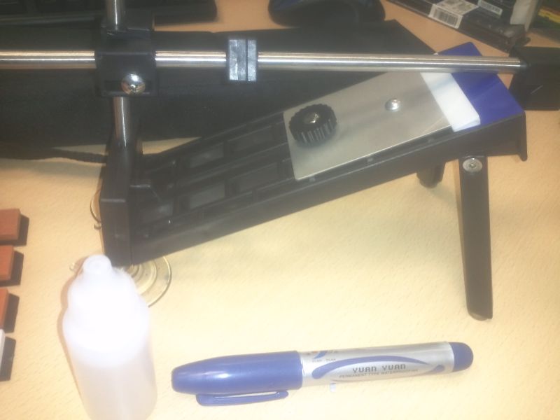

Dosnūs kitaicai papuolė, nei
Dosnūs kitaicai papuolė, nei vienam iš dviejų čiupinėtų komplektų nei aliejaus, nei markerio nebuvo Smile
Aš aliejaus nenaudoju, galandant su vandeniu gausiai paprasčiau darbo vietą sutvarkyt.
Kampą naudoju 15° arba originalų (jei nenoriu perprofiliuoti), kuris lengvai pagaunamas aukščiau paminėto markerio pagalba.
Nelabai supratau ką turi omeny rašydamas apie peilio tvirtinimą - šioje sistemoje peilis nesitvirtina niekaip, tiesiog pasireguliuoji lentynėlės plotį, dedi geležtę ant jos ir laikai už rankenos laisva ranka.
Visumoj, nėra ką aiškint, eik į Youtubą, paieškon rašyk "Edge Pro instructional" ir po pusvalandžio klausimų tikrai neliks Wink

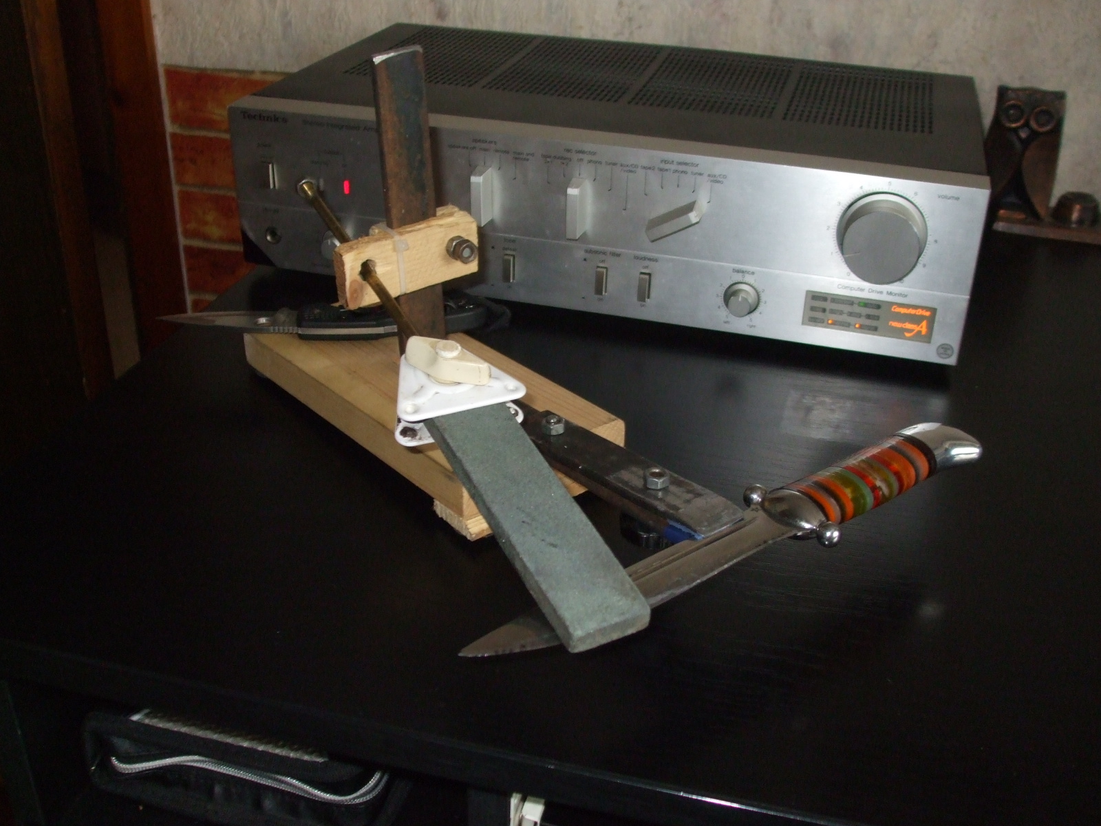

Visai normalios staklytės
Visai normalios staklytės gavosi Smile Svarbu rezultastas yra.

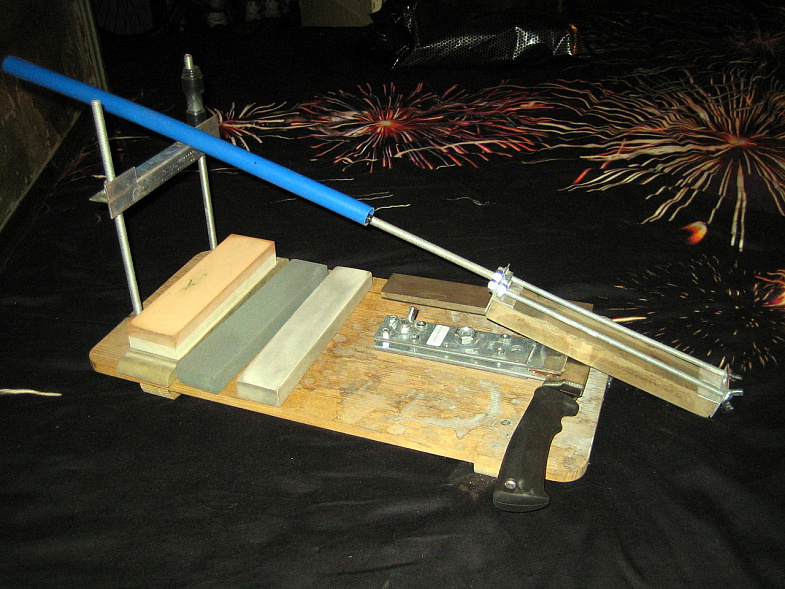

Šiandien pasigaminau šiokį
Šiandien pasigaminau šiokį tokį galastuvėlį. Atrodo nekaip, bet svarbu veikia. Galandu su dviem akmenimis naudodamas vandenį. Rezultatas peilis ima plauką ir popierių. Gražiai atrodo ašmenys.

Taigi , siandien atejo zaislas.
Turiu pripazinti kokybe mane nenuvyle. Plastikas solidus, strypai solidus, viskas padaryta graziai ir tvarkingai.
Komplektacija:
Akmenys: 180,400,800,1500. (kadangi pridetas aliejus - speju slapio galandijimo.
Galastuvas(stovas, aseles, sarnyrai, spaustukas, lipuckes.
Markeris, tamsiai melynas , permanentinis.
Aliejaus buteliukas (tikriausiai akmenims).
Instrukcija (mandarinu kalba, supratau ish jos tik laipsnius suzymetus - 10,15,18,20,24)...
Microfibrine skepetaite (nezinau kam, gal valyti geleztei? gal suvynioti akmenims?).
Tasiukas viskam susideti ir nesiotis.
Jei kas nors nori gyvai paciupyti ir papasakoti man kaip juo naudotis, kad nesugadinti ish karto - labai welcome.
Nes man kyla daug klausimu. Pvz:
toj instrukcijojs hieroglifais daug nupaisyta visokiu peiliu tvirtinimo kampu, tai kaip ten ish tikro reikia?
ar aliejum tepti akmenis, ar geriau vandeniu? O jei vandeniu tai aliejum geriau net nepradeti?
na ir etc...
