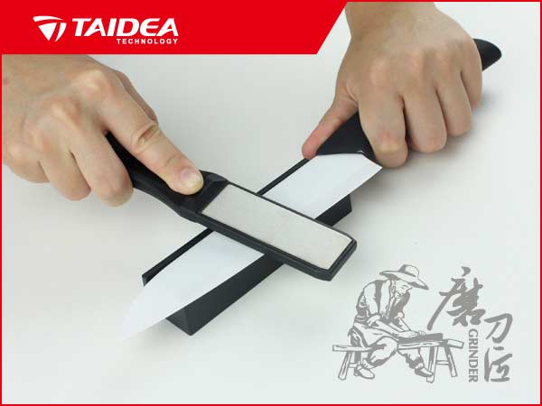

Taigi planuoju įsigyti darbui pora global firmos peilių ir ieskau galastuvo jiems
Paskaitinėjas forume apsistojau ties akmeniu ir noriu su jumis pasikonsultuoti koki geriau pasirinkti
Radau tokius variantus:
Silit parduotuvei - "shun" akmenukus 400/1000 ir 3000 po 130lt
ir is mediajet.pl taidea galastuva 600/1000, bet skaičiau forume, kad kažkaip ne taip gerai galanda ar viskas ten su jeis normaliai?
Tai kaip čia yra su tais galąstuvai kuo nors jie skiresi realiai ar jie verti tokio pinigų skirtumo?
Ar susirasti amazonei už kokius 20$ koki king ar be firmi akmenį? Kokio grubumo patartumėte akmenukus rinktis?

Jeigu tenka galąsti Moras ar kitokius peilius su skandi nuolydžiais, iš Trianglo privalumų mažai naudos, nes kampai netinka. Todėl skandi tenka galąsti pasidėjus Trianglo akmenis ant laikiklio horizontaliai, t.y. kaip ir su paprastu akmeniu.
O dėl lengvesnio galandimo kampo išlaikymo, tai yra ir kitas būdas, kur peilis dedamas kampu ant atramos ašmenimis į viršų ir braukiama galąstuvu kampą kontroliuojant vizualiai pagal ašmenų plokštumos atspindžius. Panašiai kaip su Apex tipo sistemomis, tik be kampo laikiklio.
Taigi skandi galandimui pradedantiesiems rekomenduočiau rinkinį Taidea T1102D.
Igudus išlaikyti norimą galandimo kampą, tokiu būdu galima galąsti ir kitus peilius su siauresnėmis ašmenų plokštumomis.
Galasiu mora ir hultaforsa. Daugiausia naudoju medžiui, plastmasei, plastikiniams vamzdeliams. Laidu nepjaustau. Gal užteks 600 rupumo, nes su 3000 jau gaunasi poliravimas? Ar gerai supratau?
