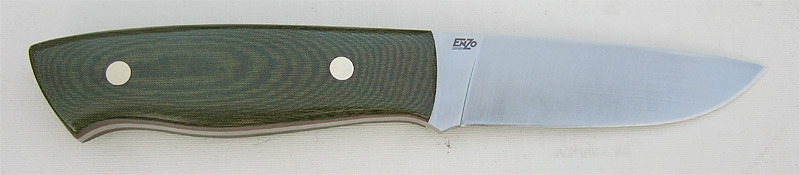

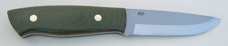

O tarkim šiame TRC peilyje,
O tarkim šiame TRC peilyje, iš kokios medžiagos čia kriaunos? http://fbcdn-sphotos-b-a.akamaihd.net/hphotos-ak-a...
Аватар пользователя _Vladas_
Зарегистрирован: 2009-11-03
Сообщения:
Ugniues rašė: O tarkim šiame
Stiklopluoštinys G-10
