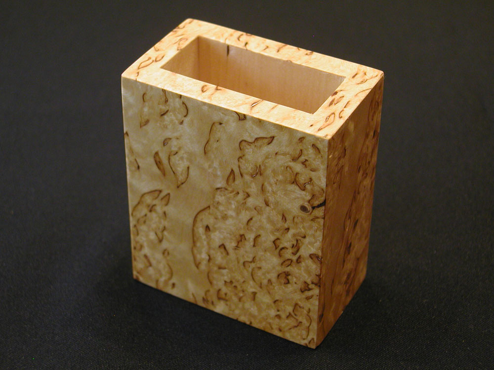

Atskirai vertėtų paminėti karelinį [rėtos] beržą.
Tai reta ir nykstanti karpotojo beržo atmaina (Betula pendula var. carelica), pasižyminti gumbuotu stiebu ir tamsesniais ruoželiais išmarginta mediena. Panašūs pavieniai gumbai gali susidaryti ir ant paprasto karpotojo beržo, tačiau karelis beržas tuo ir skiriasi, kad jo kamienas kreivas ir visas gausiai nusėtas gumbais, o medienos margumas yra ryškus ir pakankamai tolygus.
Karelinio beržo požymiai medeliams išryškėja maždaug nuo 15 metų amžiaus ir medžiui augant stiprėja.
