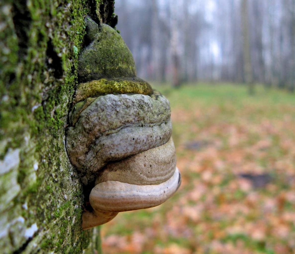

milius rašė: True tinder
milius wrote:
True tinder fungus yra todėl, kad jam paruošti (Skyleniui) nereikia jokių papildomų apdirbimų, rauginimų ir pan.
NB: su sąlyga, kad rastas Skylenis jau yra sausas, t.y. ant sauso nudžiuvusio medžio. Kitu atveju jį taip pat reikia ruošti - papildomai džiovinti. Wink
Beje, radus sausą Tikrąją pintį - jos taip pat nebūtina kaip nors specialiai apdoroti ir atskyrus tramą ją galima iš karto naudoti. Tiek, kad apdorota ji daug geriau "gaudo" žiežirbas.
Аватар пользователя Silkinas
Зарегистрирован: 2009-12-18
Сообщения:
_Vladas_ rašė: milius rašė:
_Vladas_ wrote:
Su kolega Milium sutinku. Skylenio sandara labiau tinka kibirkšims gaudyti. O Tikrosios pinties "velvetą" dar neteko užkurti. Beje ir po apdorojimo bei džiovinimo. Pelenų košėje nebandžiau. Teorija lieka teorija, o praktika tai jau kas kita Smile
Сообщения:
Visgi už balos tikrąja
Visgi už balos tikrąja pintimi ir vadina tą juodgrybį, o"Arklio kanopą" vadina"falšyvu". Gal ten taip įprasta. Yprastai ši pintis mėgsta gyventi ant negyvų medžių, daugiausia beržų.
Juodgrybis turi antivėžinių savybių, gal dėl to pas mus ir nepavyksta jo rasti.
Аватар пользователя _Vladas_
Зарегистрирован: 2009-11-03
Сообщения:
Silkinas rašė: Visgi už balos
Taip ir plinta klaidinga informacija... xD
Pirma: "tikrąja pintimi" Skylenį pradėta vadinti visai neseniai ir toks pavadinimas plinta tik tarp "buškrafterių" (matyt Kochanskio knygos "dėka"). Šiaip jau, "tikroji pintis" - tai ir yra grybas Tikroji pintis. Net ir "už balos". Wink
Antra: Skylenis auga ant gyvų medžių, o medžiui nudžiuvus - nustoja augti. Būtent dėl to, kad auga ant gyvų medžių, jo trama turi daugiau drėgmės nei Tikrosios pinties ir prieš naudojimą Skylenį reikia džiovinti. Beje, medicininiams tikslams tinka tik Skylenis nuo gyvų beržų.

 Nežinau, kas pirmasis
 Nežinau, kas pirmasis paskleidė šį klaidingą Įžulniojo skylenio apibūdinimą kaip "true tinder fungus", bet ir anapus atlanto "tinder fungus" - visuomet buvo Fomes fomentarius arba mūsiškai - Pintis. Neabejoju, kad mūsų protėviai ir mikologai ne veltui būtent šį grybą pavadino "pintimi" arba "tinder fungus". Skylenis gi labiau išgarsėjo kaip vaistinė "čaga". Smile
Iš savo patirties galiu pasakyti, kad išdžiovinti ir paruošti Pintį žymiai lengviau nei Skylenį, kurio trama turi savyje daugiau drėgmės ir jeigu džiovinimas užtrunka arba nepakanka ventiliacijos, grybas pradeda aktyviai pelyti. Ypač vasara. Su Pintimi vienintėlė problema - reikia surasti nesukirmijusią. Laughing O Skylenis nekirmyja. Tačiau radęs Skylenį, aš jo tikrai nenaudočiau pakuroms, o pasilaikyčiau kaip tonizuojantį ir aktyviomis medžiagomis turtingą užpilą arbatai. Na ir smilkalas iš Skylenio neblogas.
Beje, Rusijoje kaip pintį (rus. трут) dar naudoja ir kitą grybą, kuris vadinasi "трутовик плоский" - Plokščiasis blizgutis (lot. Ganoderma applanatum). Jo trama plonesnė, bet paruošimas toks pats, kaip ir Pinties.
meskas
Аватар пользователя meskas
Зарегистрирован: 2011-02-20
Сообщения:
Pasirodo kalbama apie šiek
Pasirodo kalbama apie šiek tiek kitką Smile , aš turėjau omenį "true tinder fungus" yra "Juodasis beržo grybas" Inonotus obliquus sterilis - Lietuvoje augantis grybas, vaisiakūnis be vamzdelių, kietas, rudos, arba beveik juodos spalvos, sporų jis neišaugina - tai sterili ižulniojo skylenio forma, auga daugiausia ant beržų sužalotose vietose, rečiau ant alksnių ar kitų lapuočių. Musų respūblikoje gana dažnas. Nors man neteko jo surasti Smile O pasak Kochanskio, Pintį supjausčius plonai ir išdžiovinųs ir naudojant kaip smilkalą - puikus repelentas nuo uodų. Panašių grybų rūšių Lietuvoje tikrai ne viena auga yra - Pieniškoji baltapintė, karčioji baltapintė, tikroji raudonpintė, kamščiapintė apdegelė, ir dar daug....
Сообщения:
meskas rašė: Panašių grybų
Tikroji pintis, skirtingai nei kitos kempininių grybų rūšys (kurių Lietuvoje auga virš 100 rūšių), užaugina didelę, kamštišką tramą, kuri senovėje buvo plačiai panaudojama ne vien tik ugniai ižiebti.
Kitų kempininių grybų trama taip pat gali būti naudojama vietoj pinties, bet tramos ten būna nedaug ir daugumos rūšių ji yra gan minkšta, tad virinant ar mirkant "pelenų košėje" visai ištęžta.
O "Juodasis beržo grybas" - tai Įžulnusis skylenis (lot. Inonotus obliquus), kuris priklauso visai kitai grybų šeimai. Jis taip pat turi kietą tramą, bet ji trapesnė nei pinties nors iš bėdos įžiebimui taip pat tinka.
Ir senovėje ir dabar Įžulnujį skylenį labiau vertina kaip vaistinį augalą, o ir aptinkamas jis žymiai rečiau, nei Tikroji pintis.
Taigi Tikroji pintis - tai ir yra "true tinder fungus". Wink
