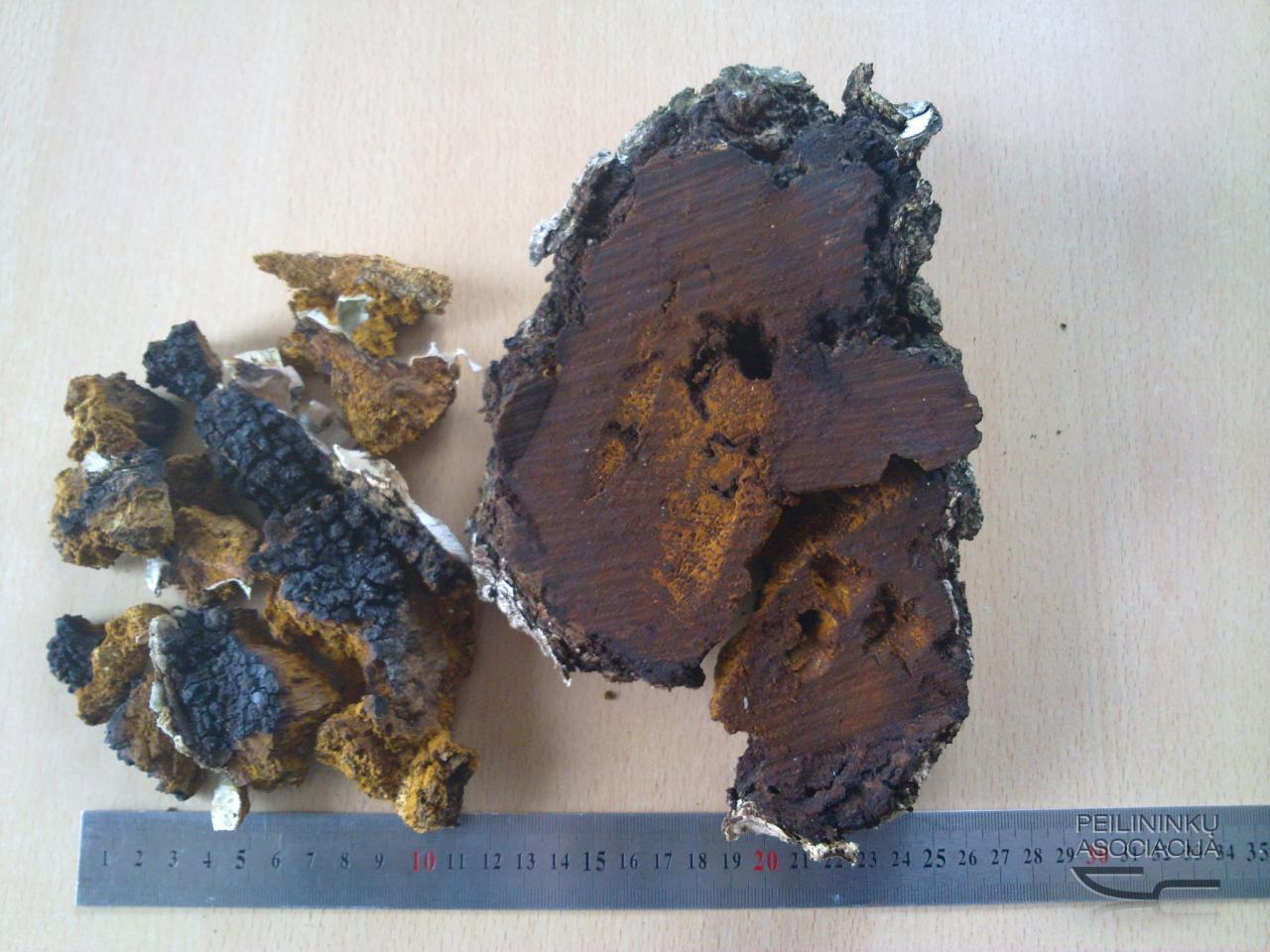

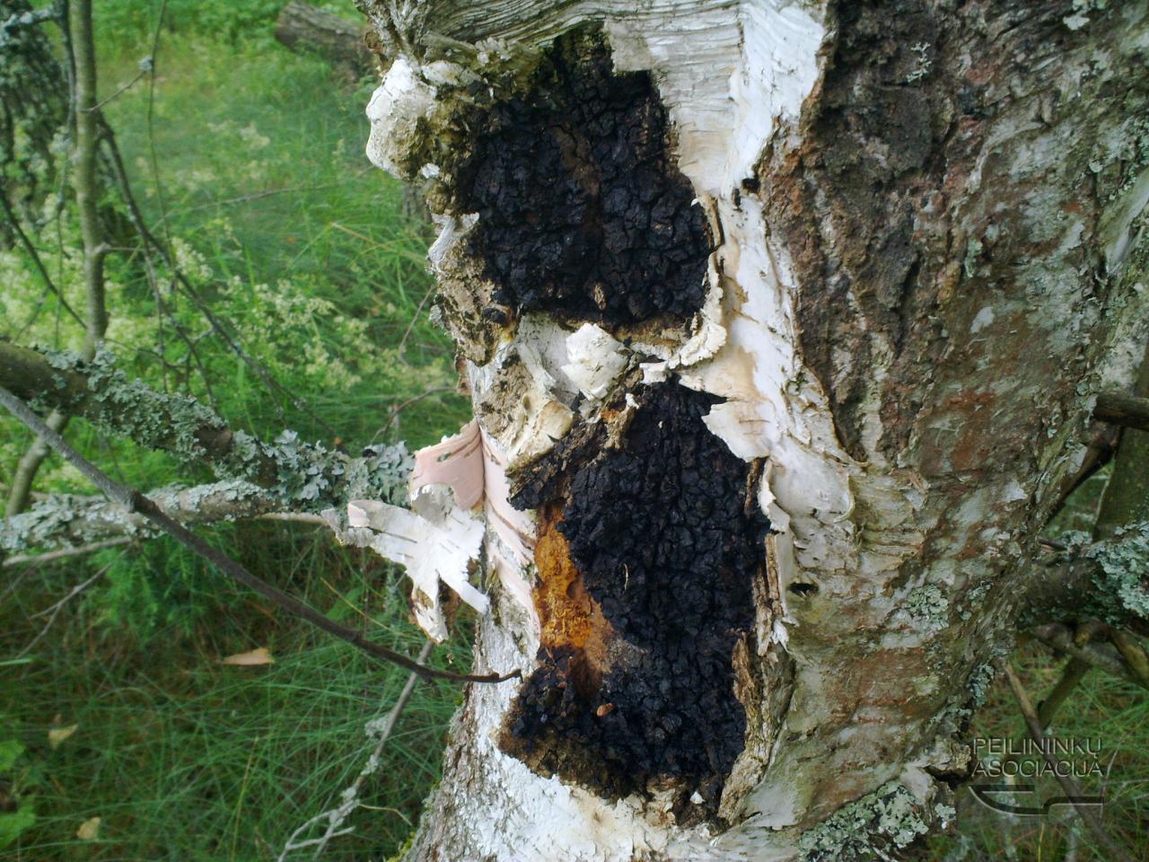

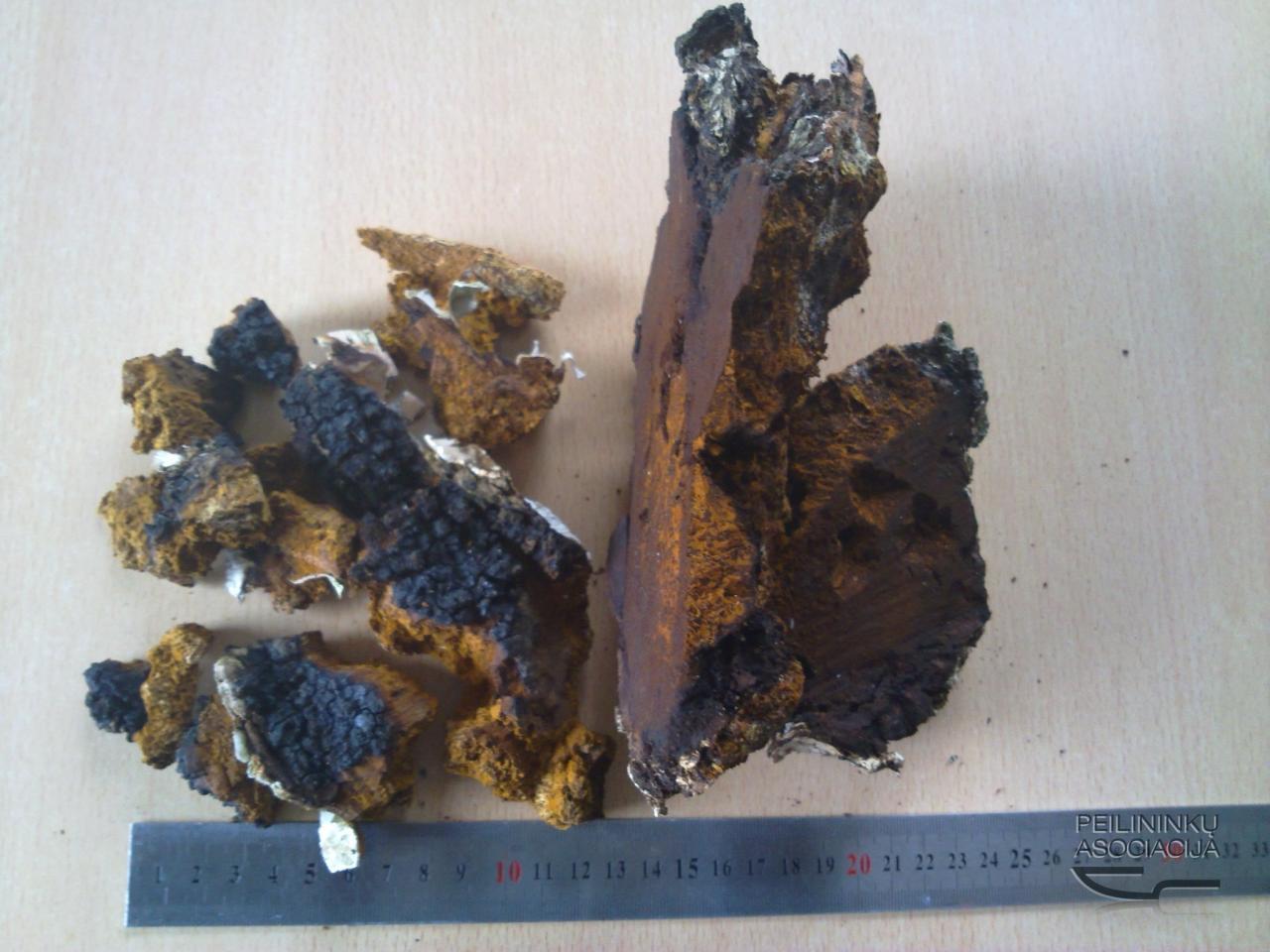

..vakar buvau
fungus.jpgfungus 2aga.jpgfungus čaga.jpg..vakar buvau miške..prisirinkau- Įžulniojo skylenio Smile :) Smile radau 2 štukas-- kažkas antro tik viršūnę nupjovė, o man paliko ,,mėsytės " daug daug... Smile darysiuos tonizuojančias arbatėles Lekuoti

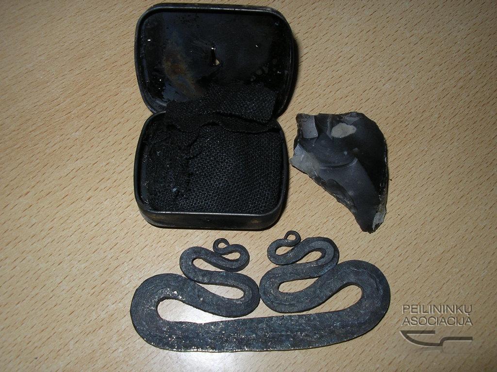

..mano kuklus primityvus
..mano kuklus primityvus rinkinukas- skiltuvas pagamintas Maksimo Mickevičiaus iš Mažeikių---kaitinta drobė(kibirkštį pasakiškai gaudo ),titnagas ,skiltuvas--kuriu ugnį tik malkos traška...pasaka Smile

perlius rašė: ..mano kuklus
perlius wrote:
Nei kuklus, nei primityvus, o vienas gražiausių skiltuvų kokius esu matęs. Na ten yra egzotiškų visokių iš rytų pasaulio, bet palyginti su archeologiniais iš mūsų kraštų tai čia šedevras. Beje, savaitgalį kuriu (nu bent jau tikiuosi) žaizdrą pirmą kartą, tai kaip tik ta proga skiltuvą bandysiu nusikalt, pažiūrėsim ar kas gausis.
Atsimerkiu - o ten auksas !
