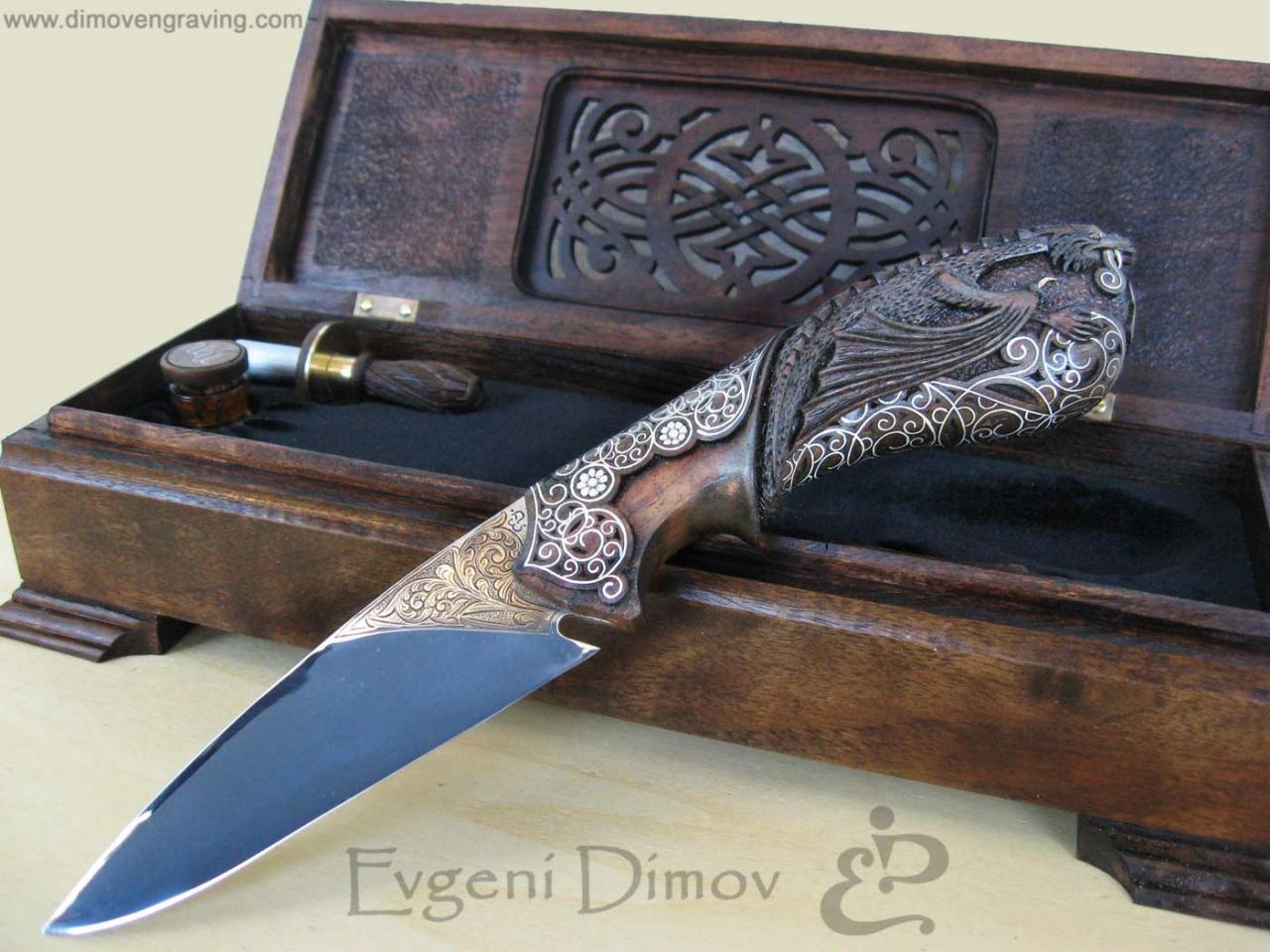

Kitas pvz.: Evgeni Dimov
Kitas pvz.: Evgeni Dimov puošia gausiai, bet pas jį viskas dera.
Čia jau žinoma vyrauja menas. Tačiau akivaizdu, kad tai papuoštas peilis, o ne peilio formos juvelyrinis gaminys. Smile
