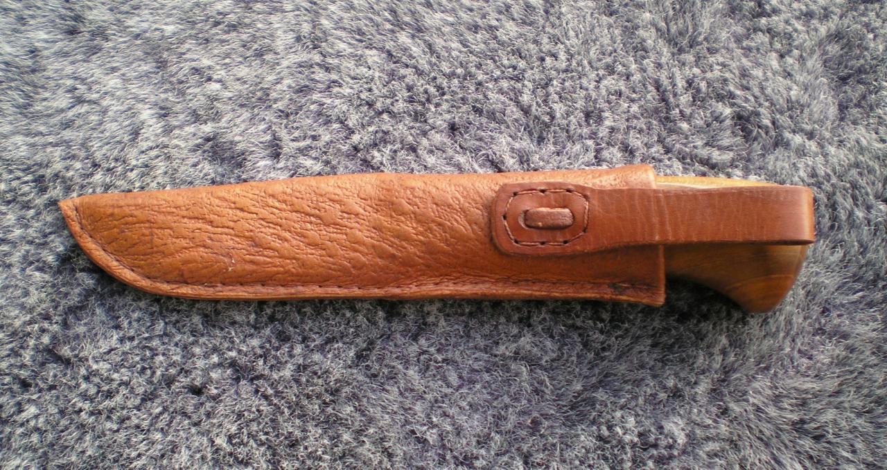

Smulkiau: formuojant makštis lieka 2 siaurėjančios odos atraižos. Viena eina į siūlę, o iš kitos gaminu kilpą diržui - apipjaustau, platesniam gale iškertu dvi skyles, perlenkiu, prakišu ploną galą pro skyles, gerai suspaudžiu ir prisiuvu.

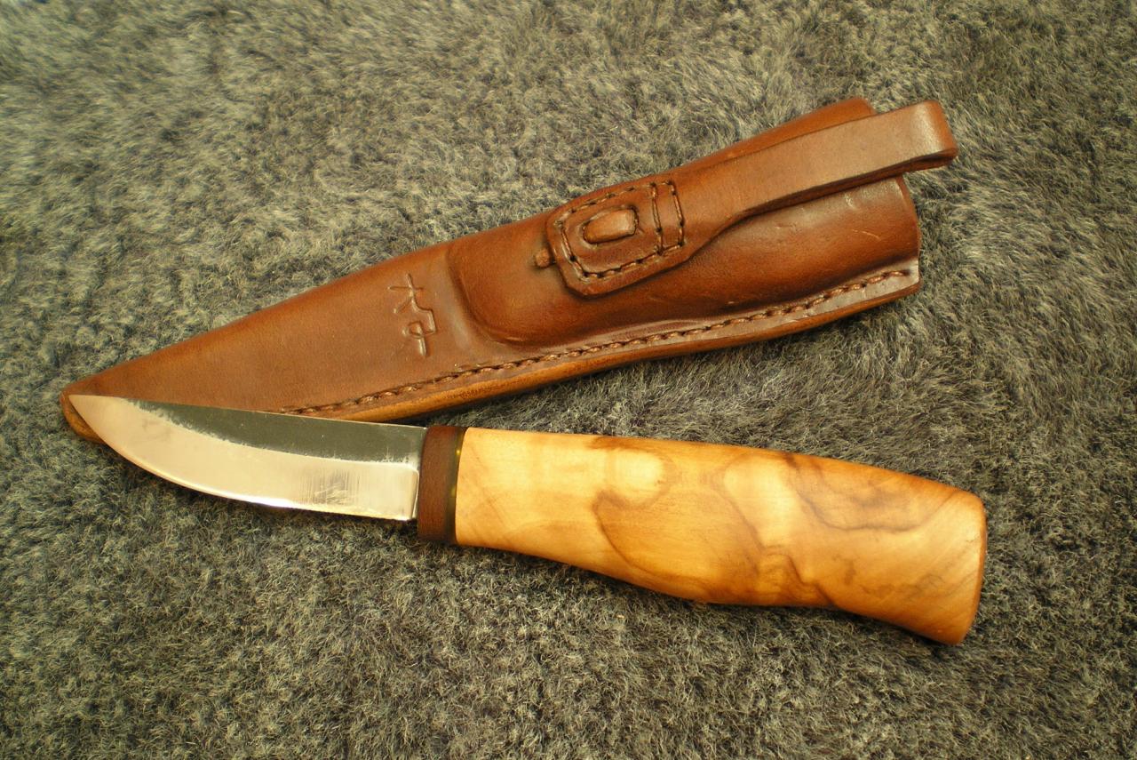

Kilpa nenuimama. Tokios paskirties peilio makštys gali būti be kilpos diržui, o vizualus užkliuvimas greičiausiai dėl fotografavimo. Šis rankenos tipas minimalizuoja nuospaudų pritrynimą.

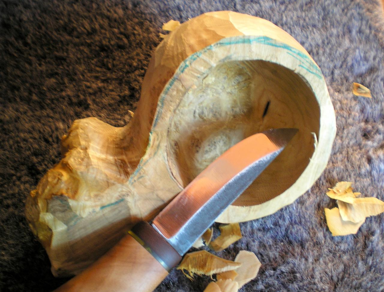

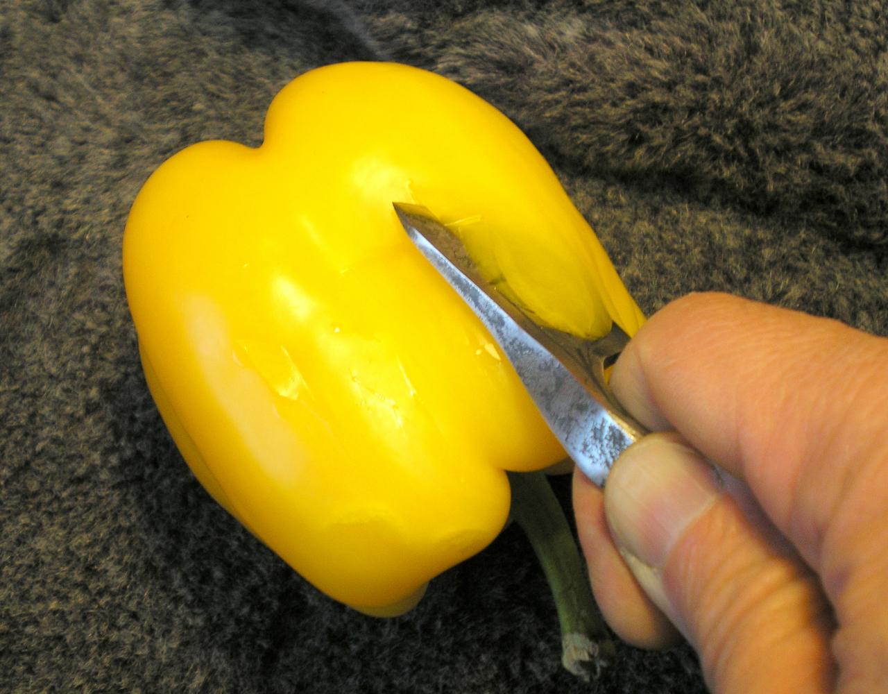

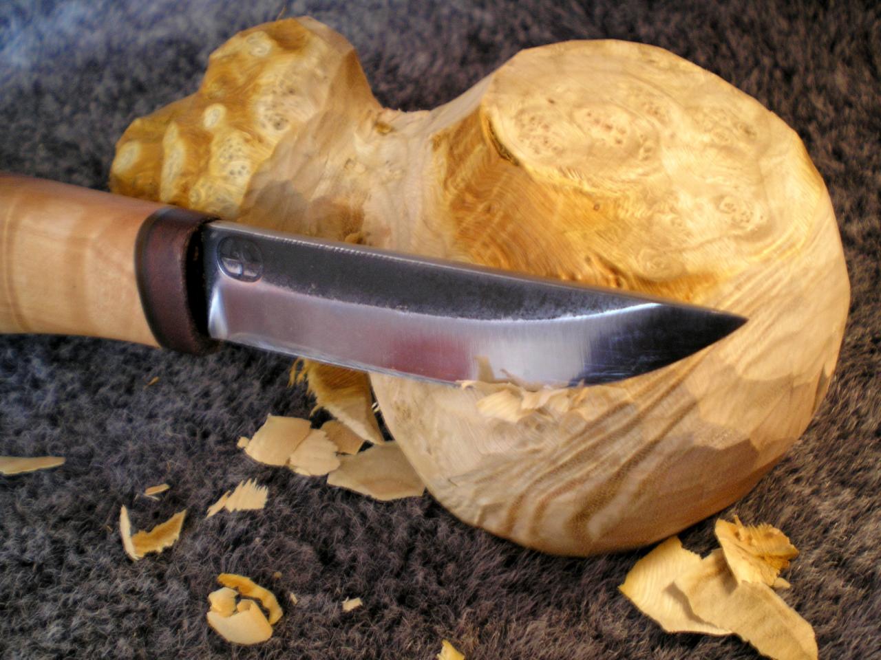

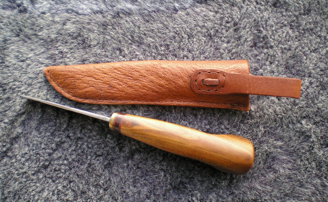

Pabaigiau dar vieną peilį drožybai, o labiau lauko amatų(bushcraft) mokymams. Geležtė - Kankaapaa 80(jų ašmenų nuolydis tinkamas, geras plienas), rankena obels kamblys, atrama - tekstolitas. Makštis iš Lino parūpintos odos. Ima gerai, tačiau reikia pergaląsti, nes iš gamyklos yra su ne visai tiksliais ašmenimis. Tada prie medienos tikrai "lips".
Peiliukas puikus,bet kas pastūmėjo ar slapta mintis ar trukumas metalo,aš manau jai butu dviem pirštam tai butu geras odai dirti įrankis.Tai mano nuomone
Įdomus mažylis gavosi.
Gal tik dėkliukas jam kiek per daug "ištaigingas", nors kitą vertus - siurprizinis kontrastas: atidarai puošnų dėkliuką, o ten - neįmantrus kaltinis peiliukas.

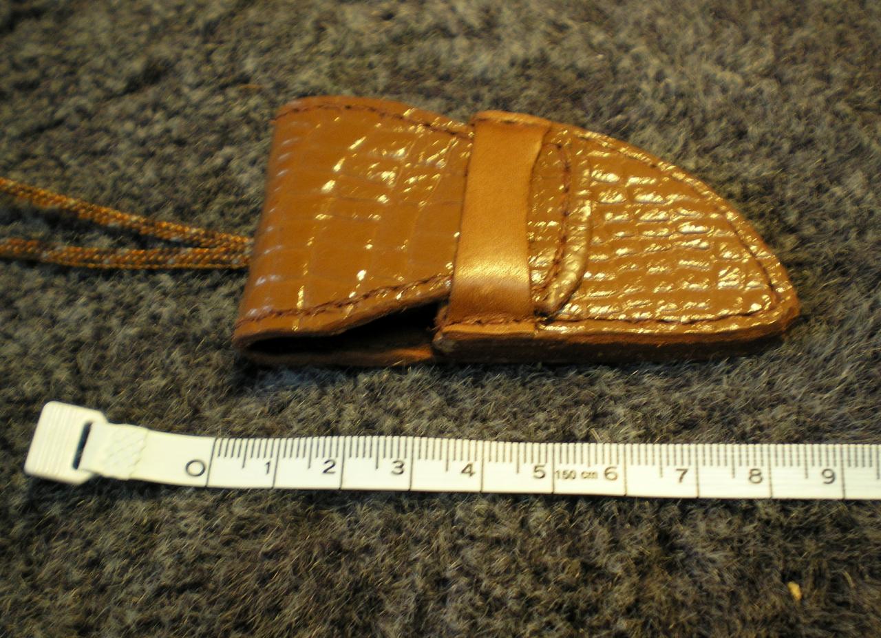

Kuklus, bet darbingas mažiulis išėjo. Su makštimis iš krokodilo odos visai neblogai dera. Bus kaklo puošmena. Mano galva jei makštys būtų kiek kitokios konstrukcijos, kad matytūsi dalis peilio metalo, būtų dar maloniau akiai.

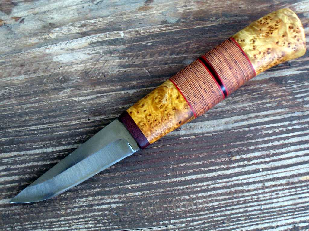

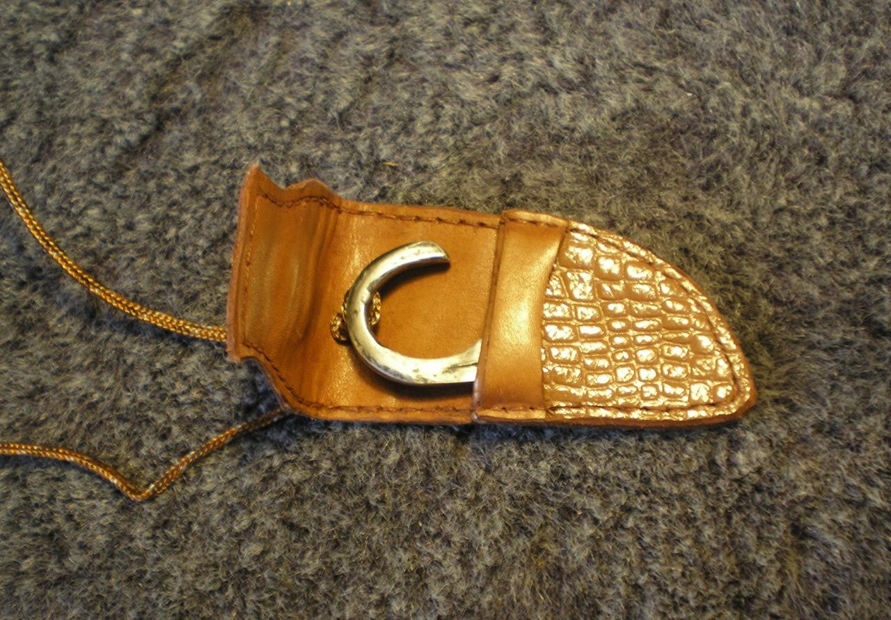

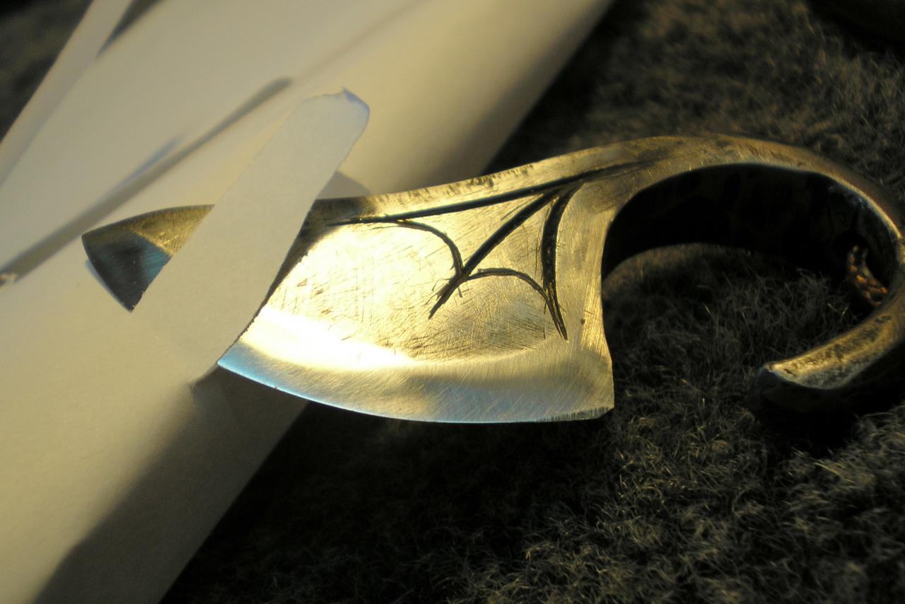

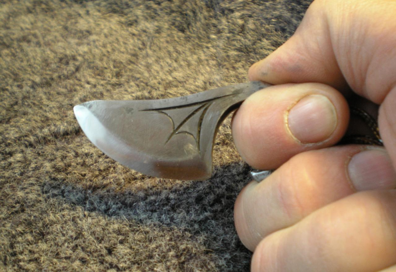

Pabaigiau peiliuką - žiedą, kurį nukaliau per antruosius kalvystės pradmenų mokymus. Plienas - ugniagesių kirvuko ragas, greičiausiai iš У7 plieno. Turėjo būti ilgesniu ir grakštesniu smaigaliu, pilnu žiedu, bet pritrūko metalo. Minimaliai raižytas dildės smaigaliu. Makštis iš piniginės ir batelių pamušalo odos. Galima nešioti kaip kaklo peilį. (Reikalingas terminas: neck knive). Grūdintas pirties krosnelėje, atleistas. Dildė praslysta. Matmenys(mm): visas ilgis 74, plotis 30, ašmenų ilgis 60, žiedo plotis 10, žiedo vidus 20x25.
Peilis - pakabukas. O toliau jau galima detalizuoti, ar prie raktų, ar ant kaklo.

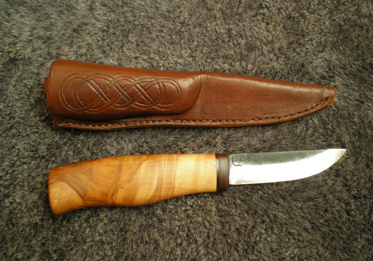

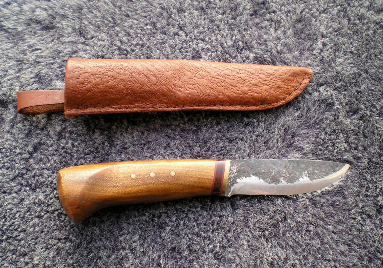

Pasiuvau makštis peiliukui pagamintam daugiau nei prieš metus. Geležtę nukaliau iš vožtuvo, pavyko tinkamai užgrūdinti. Ji įleista beveik iki rankenos vidurio, pragręžta ir užfiksuota žalvarine smeige. Kitos dvi - dėl simetrijos. Matmenys: geležtė 75x22x3, visas ilgis 180 mm.Čia išmėginau įstrižą atramą, o makštims - reljefinę kiaulės odą iš rankinuko. Rankenai panaudota abrikoso mediena.
Ne viskas pavyko. Ašmenys diskeliu per daug nušlifuotos, o perlamutrinė saga skersiniame pjūvyje prarado savo išskirtinumą ir susiliejo su raudona fibra:

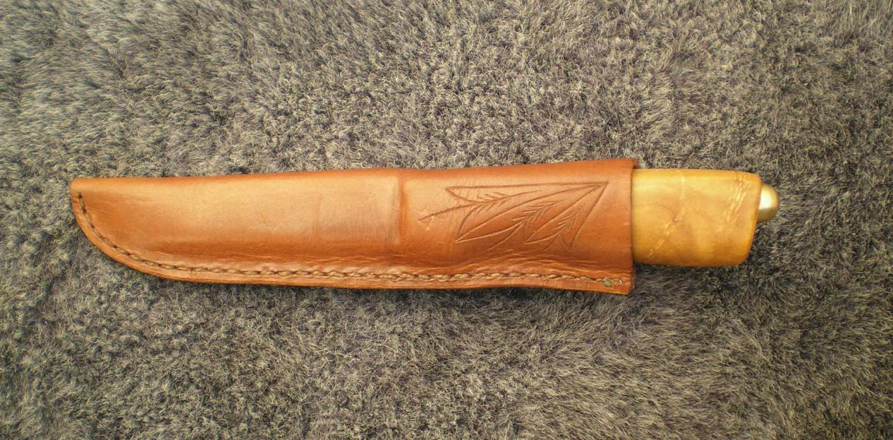

Puslapio viršuje esantis peilis su Polar 95 geležte ir šunobelės medienos rankena buvo aprengtas makštimis ir iškeliavo pas naują šeimininką - kitą mano kriškštasūnį.
Makšties viduje - plastikinis įdėklas. Suformavau iš kompiuterio krepšio įdėklo su fenu.
Kai makštų siūlė susiūta per trečią odos sluoksni ir gerai suveržta, įdėklo ties ašmenimis galima neužlenkinėti.
Juk įdėklai į makštis su šonine siūle dažniausiai dedami tik dėl standumo.
Nes viena vertus, siūlė ir taip apsaugota odos sluoksniu, o be to - kai ašmenys nusibrūžina į plastmasę, mažiau bunka.

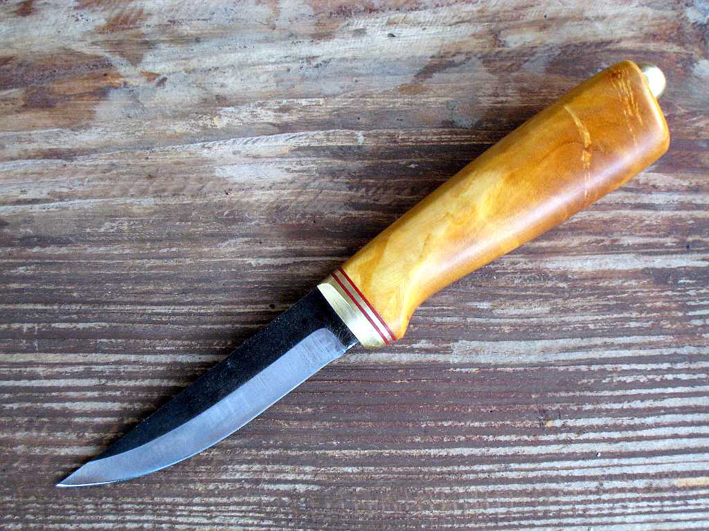

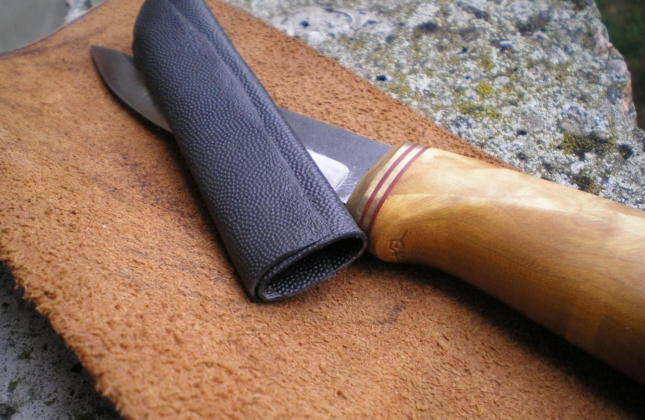

Pasiuvau dar vieną makštį peiliui. Geležtė Polar 95, atrama žalvarinė, gaubta. Ji pagaminta iš vandens maišytuvo:
Rankena: raudonmedis, šunobelės gumbas, vėl raudonmedis. Kiauryminis montažas su epoksidiniais klijais. Įkotė užplakta panaudojant figūrinę bronzinę įvorę iš spausdintuvo:
Buvo užplakta geriau, bet per aukštai. Makštis siūta iš storos, juodos ir elastiškos batsiuvinės odos, kuri išdirbta su chromo druskomis ir nepasiduoda įprastiniam formavimui sudrėkinus. Makšties viduje - plastikinis įdėklas, o ji siūta plokščia pinta virvute.
Labai gražu Bet degtinės vistik gaila drėkinimui. Odos drėkinimui Reiktų surast kažkokį tai pakaitalą
Kaip pirmosioms ir dar tradicinėms - labai gerai. Visi esminiai skandinaviškų makštų elementai padaryti teisingai. O kitkas - įgūdžio reikalas.
Peilio rankena man taip pat patiko - savita, bet harmoninga. Ir medis labai gražus.
Nieko toks darbinukas. Kažkokia įdomi makščių kilpos sistema, nesupratau jos. Gal galima sužinoti smulkiau?
Gerai prie rankos toks peiliukas turėtų lipti. Priestoris, mazoliukus pritrinti bus sunkoka.
Turėtų būti "smagus" darbinis peiliukas.

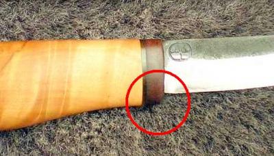

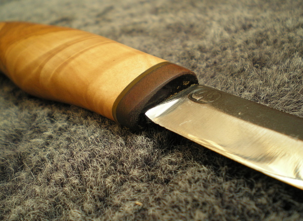

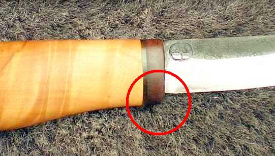

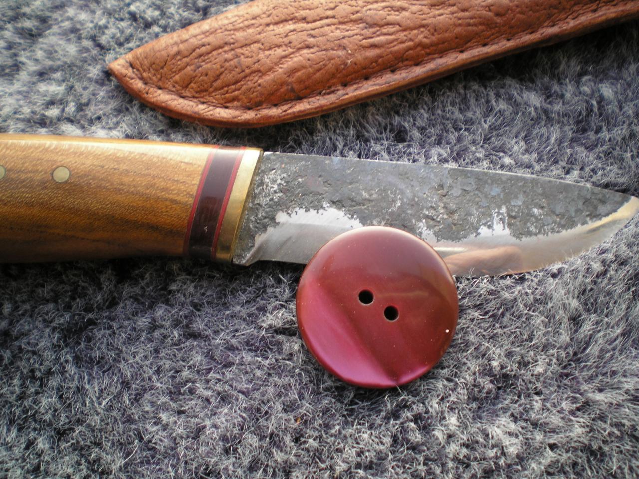

Man gal tik šita vieta vizualiai kiek "užkliuvo":
Ir jeigu teisingai supratau, makšties kilpa diržui - nuimama?
Na, moteriškam peiliui ir dėkliukas turi būti gražus. Labai fainas mažylis.
..labai dailus peiliukas...
Peiliokas malonus akiai, be to ir vietos neužima.)
Mūsų mintys sutapo.
