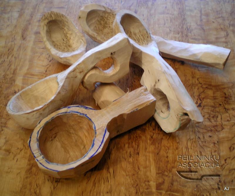

     Nauji kuksų ir kaušų
   Nauji kuksų ir kaušų ruošiniai iš kareliško(Masur) beržo. Kamblys pasitaikė silpnai raštuotas, tik pūslėse daugiau rudų intarpų. Kol drėgnas, gerai drožiamas peiliu.

Naujos ir senos kuksos , jų
Naujos ir senos kuksos , jų drožimo etapai, instrumentai dabar yra čia.
 Vasarai planuoju stovyklavimo amatų kursus. Bus ir kuksų skobimo.

Dabar tinkamiausias metų
Dabar tinkamiausias metų laikas šiems darbams. Imame tinkamos medienos drėgną ruošinį(dažniausiai pusę kamieno be šerdies) nutašome viršaus ir apačios plokštumas, piešiame savo kuksos kontūrus. Galima panaudoti popierinį šabloną. Įduba skobiama lenktu peiliu, tačiau pradedant galima panaudoti grąžtą ir kaltą. Kontūras apipjaustomas pjūkleliu, o pagrindinis darbas atliekamas peiliu. Saugant nuo skilimų galima kuksą išvirti sūryme, džiovinti suvyniojus į laikraščius, o galutinai išbaigus impregnuoti alyva. Iš sausos medienos drožti kur kas sunkiau, bet skilimų nebūna..
Dvi kuksos turėtų būti baigtos. Gal pasirodys?
