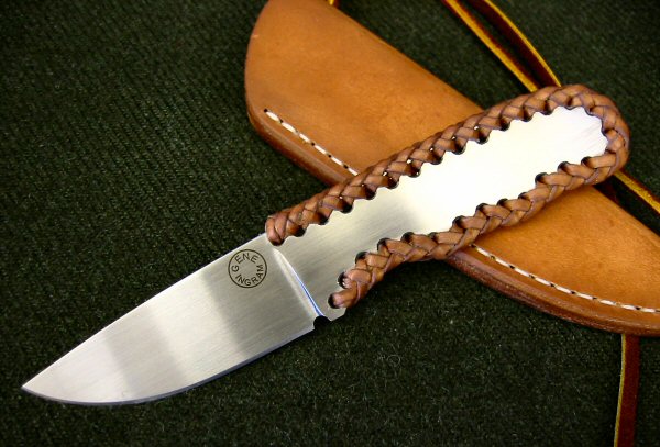

Ričardas rašė: Klaidžiojau po
Ričardas wrote:
Klaidžiojau po forumus ir radau gan daug peilių apvyniota rankena,ar tai praktiška? Gal kuo impregnuot reikia kaproninę virvutę ,kad nesigertų y ją skysčiai(kraujas,riebalai ir tt).
Virve apvyniotų rankenų įprastai niekas neimpregnuoja, nes tai neefektyvu ir nėra prasmės: visais atžvilgiais geriau ir paprasčiau nuimti purviną seną ir užvynioti naują. Wink
Klaidžiojau po forumus ir radau gan daug peilių apvyniota rankena,ar tai praktiška? Gal kuo impregnuot reikia kaproninę virvutę ,kad nesigertų y ją skysčiai(kraujas,riebalai ir tt). Radau tik 2 būdus :
tai tiesiog apsukti virvute,
ir ,,jeponišką"kai virvutė pradedama vyniot nuo jos vidurio ,kiekvienoj pusej persukant abu galus ir grįžtant adgal.
O gal yra ir kitų būdų?
