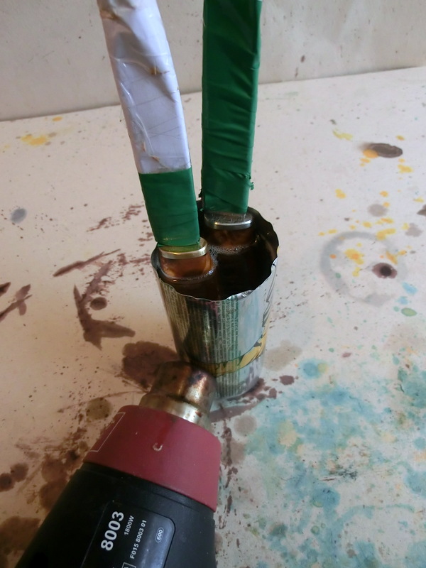

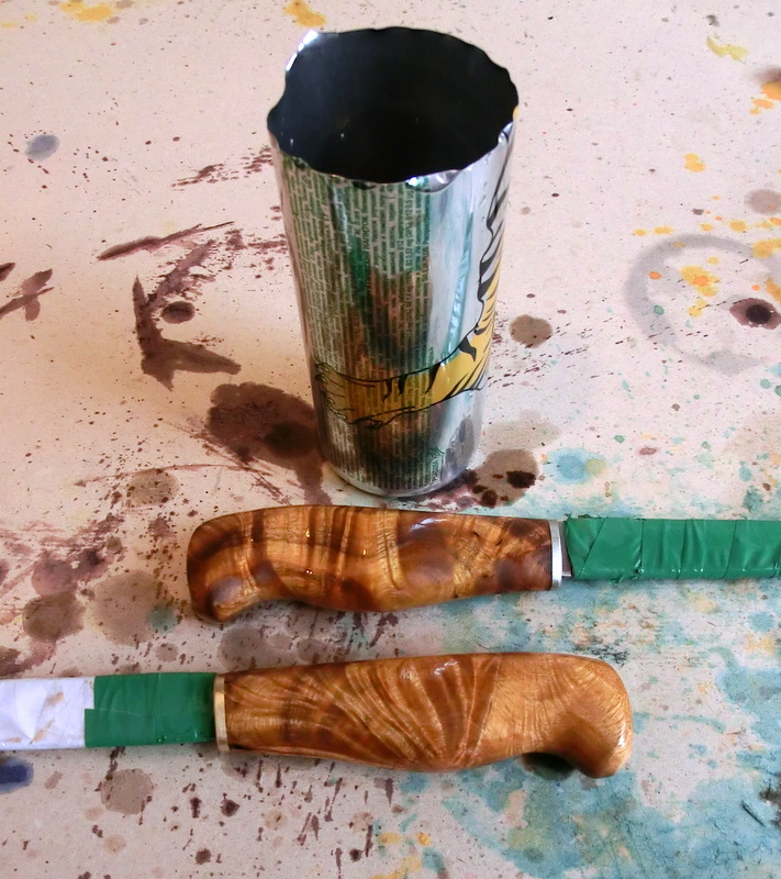

Galima ir taip - skardinukė,
Galima ir taip - skardinukė, linų sėmenų aliejus ir techninis fenas. Papūti, greit įkaista, apie medinę rankeną pradeda putoti,tai rodo, kad oras išstumiamas karštu aliejumi, kuris užpildo poras:

Pavirk tungu aliejuje. Virs
Pavirk tungu aliejuje. Virs 100 laipsniu labai greit patamses. Tamsinti galima beicu, azuolo zieves "trauktine".
