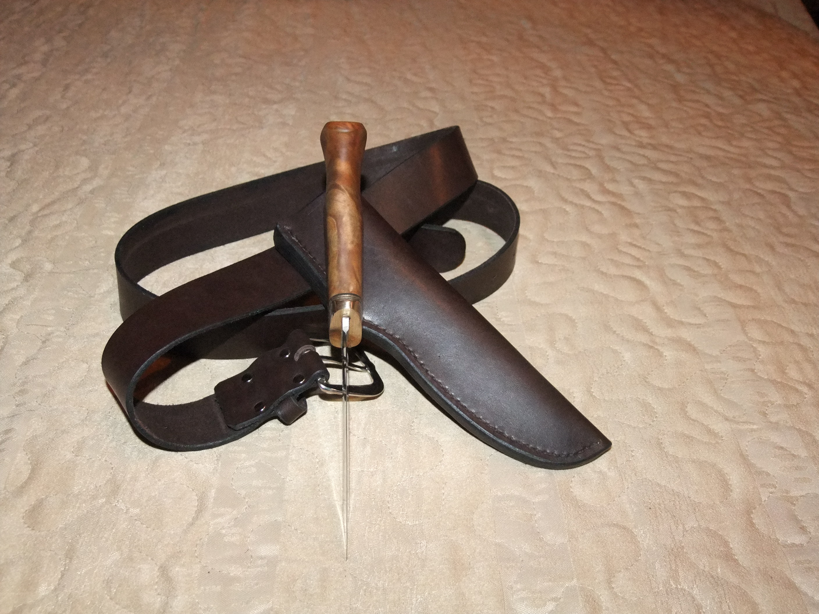

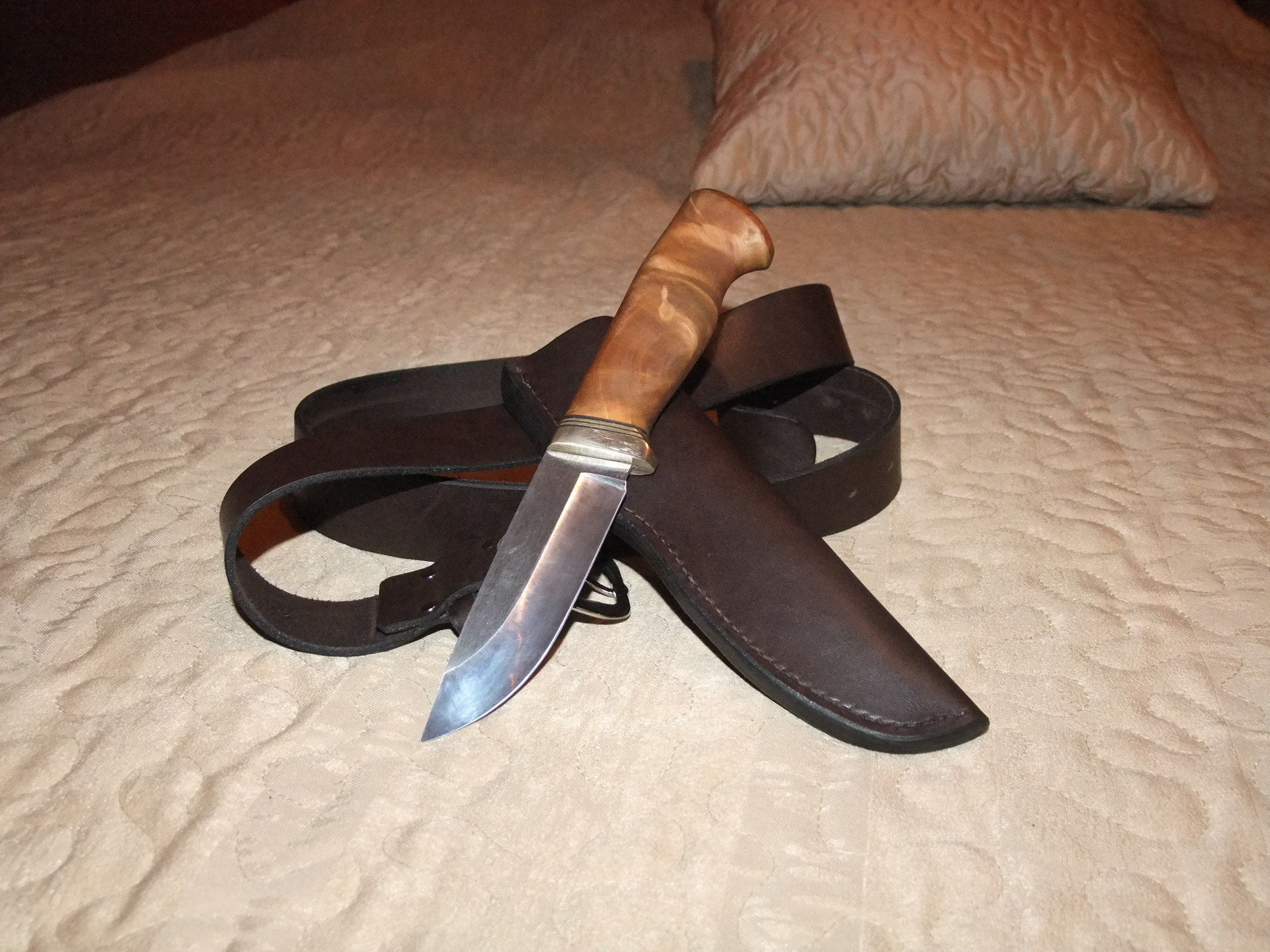

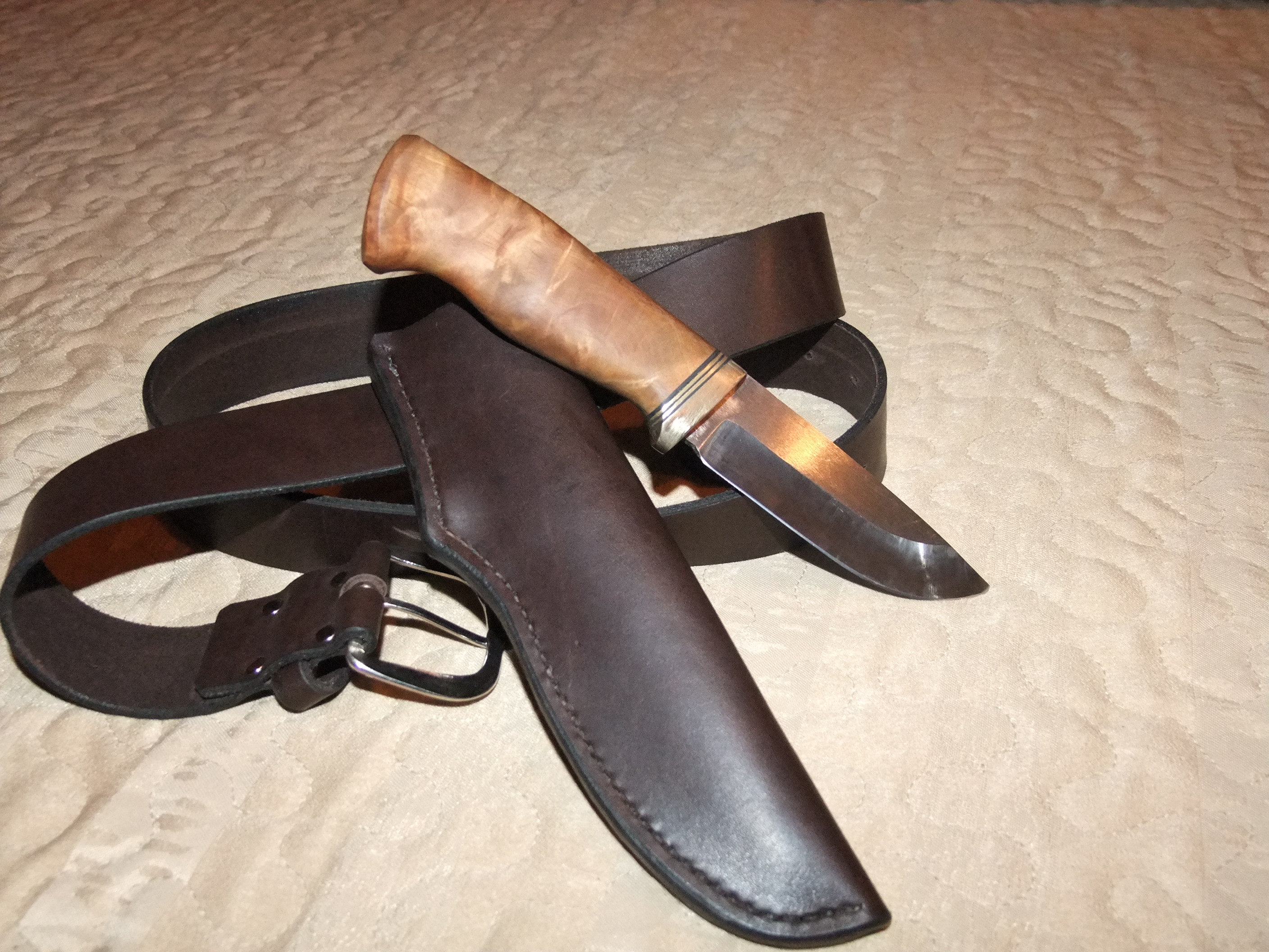

Sveiki. Peiliais domiuosi jau nuo seniai, nes dirbant prie metalo apdirbimo, tokie "chalymai" būdavo gan dažni. Ypač senesniais laikais. Bet tada ir peiliai, ir medžiagos buvo kitos. Samakalas + tekstolitas=eilinis baisuoklis. Su laiku atsirado noras išspausti ką nors gražesnio, geresnio. Taip pat nebeliko galimybės tuo užsiimti darbo metu. Tad peilių gamyba tapo grynai hobiu. Profesionalu (peilių gamyboje) savęs nelaikau, iš to duonos nevalgau, nors kartais ant saldainių lieka. Būna, kad įpusėtas peilis nebedomina, nebetraukia, tad tiesiog užmetu atsigulėti kokiam pusmečiui. Paskui damušu. Daug peilių buvo tiesiog padovanota, pamačius kaip sublizga žmogaus akys paėmus į rankas. Kadangi investcijų į šį hobį didelių nedarau, tai ir medžiagos suelgetautos iš visur. Kur kokis gumbas nupjautas, ragas parvilktas. Geležėlė viena kita kietesnė rasta. Provincialai visgi esame, toli mums iki visokių miltelinių...
Gerai, užteks pasigraudenimų, pristatau kraštinį (ginkdie ne paskutinį) peilioką pagamintą prieš savaitę. Geležtė - iš Bader diskinio peilio, ilgis115 mm, kiauryminis tvirtinimas. Nuolydžiai įgaubti, suvedimas 0,4 mm. Rankena beržo gumbas, žalvaris, termokembrikas. Makštis siuvo forumietis extrasens, nes oda ne mano stiprioji pusė. Pagaląstas iki popieriaus raikymo "makaronais". Padovanotas pradedančiam medžiotojui. Nuluptas ir išmėsinėtas vienas šerniokas, galąsti nereikėjo, aštrumas pakito nedaug. Popierių teberaiko. Tiek.
