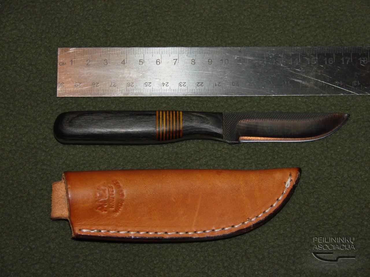

Anza Knives (JAV)
Gamintojo tinklalapis.
Anza peiliai gaminami nuo 1980 metų. Išskirtinė šių peilių įpatybė - visi jie gaminami iš geros kokybės anglingo plieno dildžių ir kaip skiriamasis bruozas ant geležtės plokstumų specialiai paliekamas tik šiek tiek pašlifuotas dildžių dantukų raštas.
Visi peiliai gaminami rankiniu būdu, varijuojant formas ir kriaunų medžiagas, tad dviejų visiškai vienodų surasti praktiškai neįmanoma. Kiekvienam peiliui individualiai pagaminamos ir odinės makštys.
Anza peilių kainos/kokybės santykis labai neblogas, tad tiems, kas mėgsta medžioklinius peilius iš anglingo plieno - verta įsigyti ir pabandyti. Jeigu žinoma patinka kiek neįprastas šių peilių dizainas... Smile

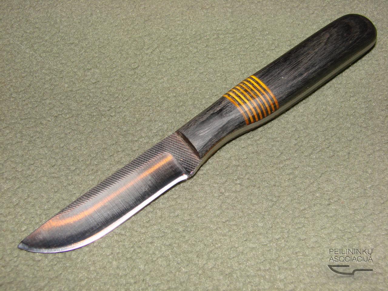

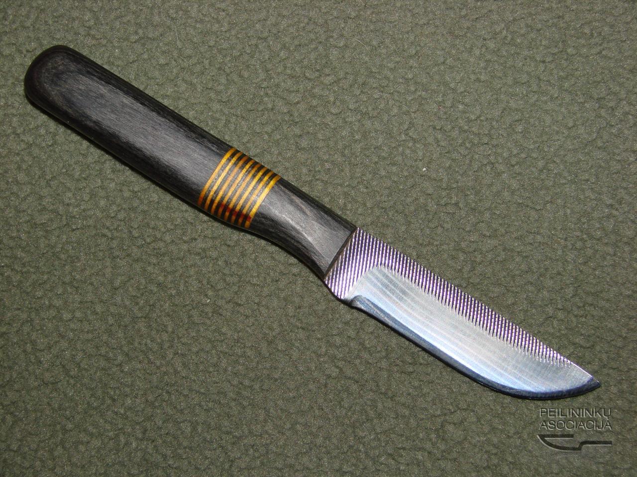

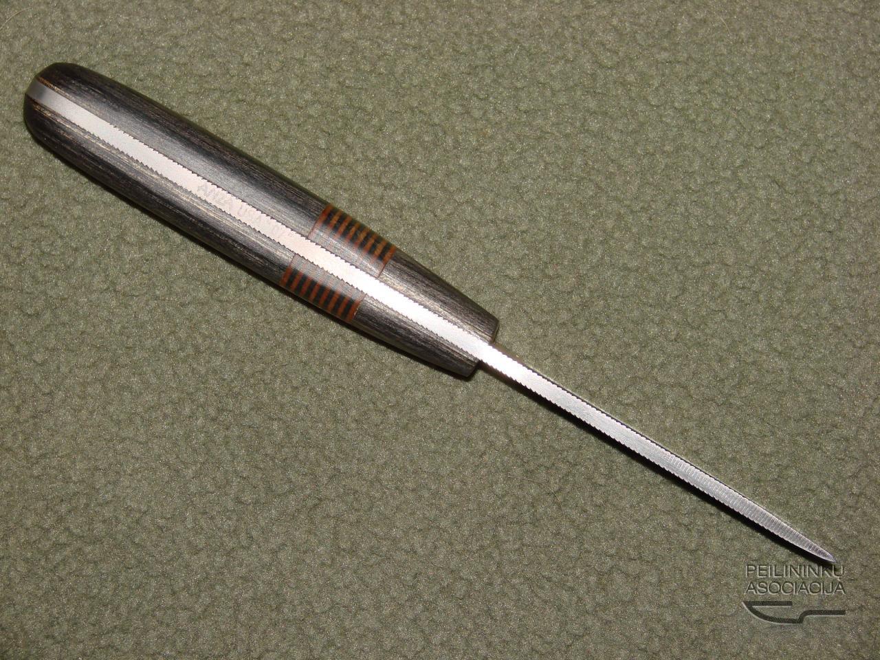

O ar tikrai laiko tik klijai,
O ar tikrai laiko tik klijai, t.y. nenaudojami daliniai (nedaeinantys iki kriaunų paviršiaus) pin'ai?
Kažkaip nesinori tikėti, kad pasikliaujama tik klijais, be rimtesnio priešnuodžio „kirpimo“ deformacijai.. Undecided
ek rašė: O ar tikrai laiko
ek rašė:
Kažkaip nesinori tikėti, kad pasikliaujama tik klijais, be rimtesnio priešnuodžio „kirpimo“ deformacijai.. :-/
Geležtės paviršius rifliuotas (buv. dildės dantukai), tad jeigu klijų sukibimo ir mechaninės savybės geros - "nukirpti" tokias kriaunas taip pat sudėtinga, kaip ir su paslėptais kaiščiais.
Vladai, Juliau, nelabai
Vladai, Juliau, nelabai ižiūriu, todel ir klausiu - o kaip "Anza Knives" tvirtina rankenos plokšteles prie geležtės?
Klijuoja. Nežinau kuo - bet
Klijuoja. Nežinau kuo - bet laiko kapitaliai.
_Vladas_ rašė: Klijuoja.
Geras - man jokios kitos idėjos matant tokį vaizdą, kaip apie klijavimą, neatėjo, bet iškart atmečiau. Galvojau, negali būti, gi nelaikytų. O pasirodo, matai, kaip yra.. Undecided Na, klijai naudojami tikrai super Geras-2

užtenka ir paprastos epoksidkės Smile pabandysiu pavaizduoti principą, kaip aš daryčiau Wink
Kestutis ply rašė: O.Benderis
O.Benderis rašė:
Kęstuti, principas žinomas ir gerai darytum Smile. Bet aš galvoju, jei jau yra tokios kokybės klijai, kurie užtikrina tokį superinį sukibimą ir tvirtumą, taip kam silpnint (Imho) konstrukciją paslėptais kaištukais? Šiuo atveju užsikabinau dėl šito peilio todėl, kad peilis potencialiai skirtas ne tik dantų krapštukų pasmailinimui, bet ir sunkesniems darbams Laughing, o iš čia seka ir atitinkamos apkrovos peilio rankenai. Todėl ir įdomu buvo, kaip "Anza Knives" tvirtina rankeną.

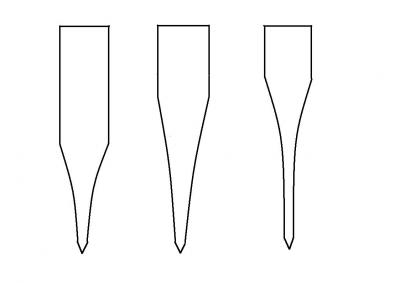

Priklauso nuo to, kaip padaryti nuolydžiai, t.y. koks geležtės storis, kokio aukščio nuolydžiai, kiek jie įgaubti ir kaip suvesti.
Štai pvz. trys vienodo storio pentyje ir vienodu storiu suvestos, bet su skirtingais įgaubtais nuolydžiais geležtės.
Akivaizdu, kad jų tvirtumas skirtingas. Panašiai yra ir su plokščiais nuolydžiais. Cool
Todėl vien tik nuolydžių forma (plokšti ar įgaubti) apie peilio geležtės tvirtumą nieko konkretaus nepasako. Reikia detaliai žiūrėti visą geometriją ir pagal tai spręsti.
O pas Anza peilius su geometrija viskas gerai. Wink
