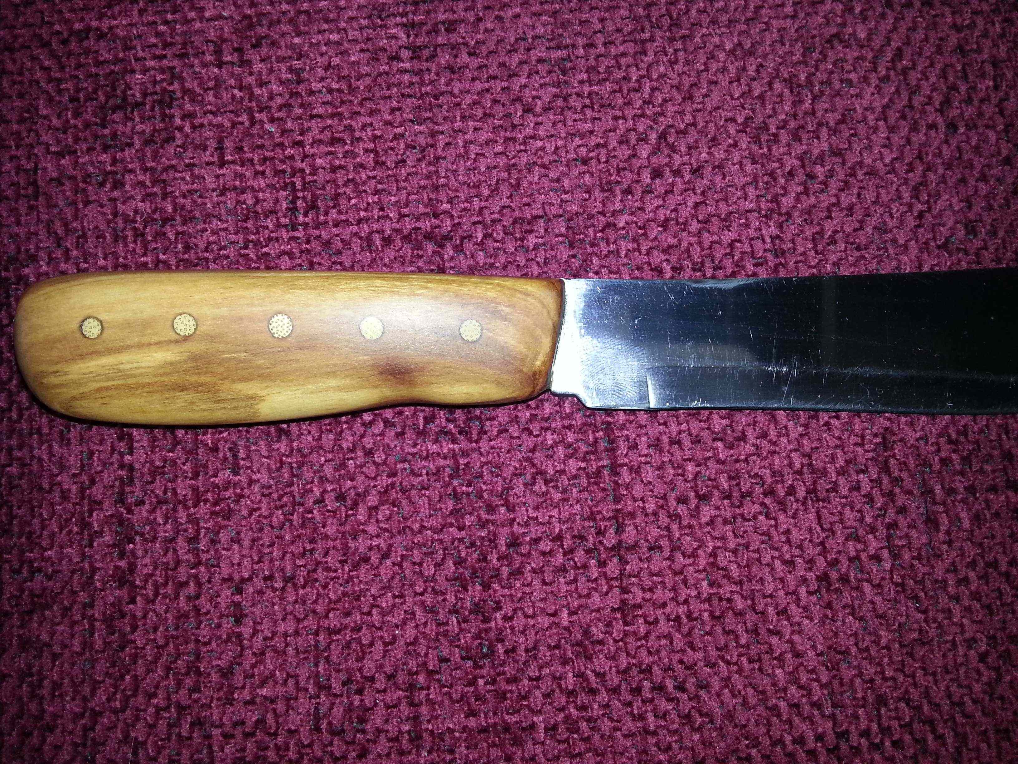

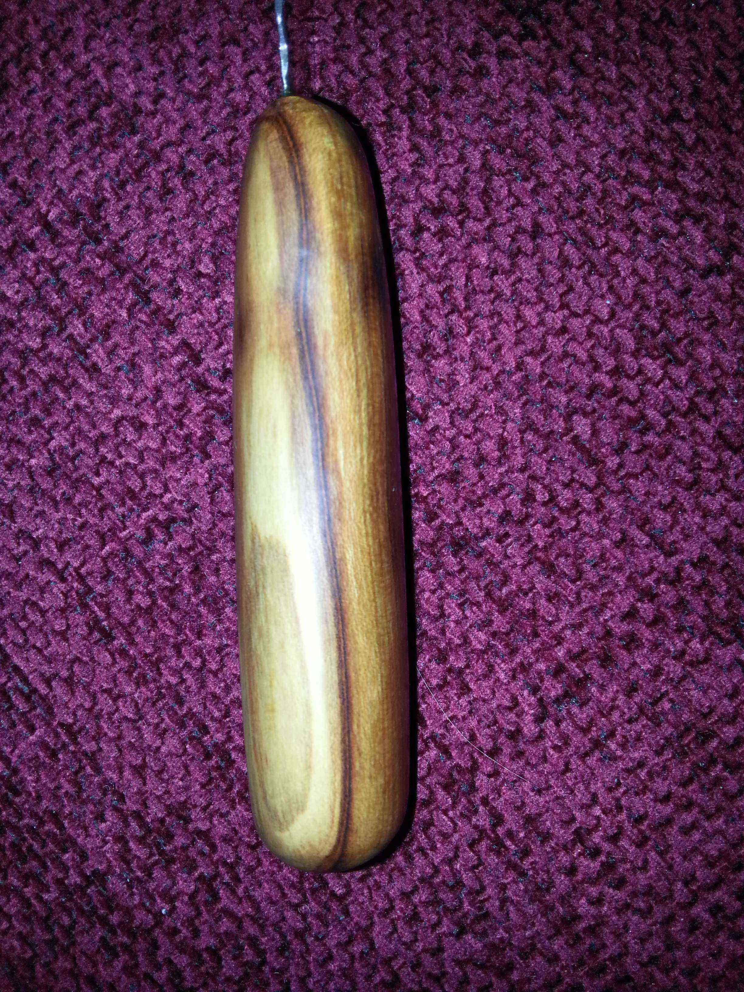

Sveiki, stai mano 2 pirmieji peiliai. Taigi, rezultatas - 2 peiliai is skirtingu gamybai naudotu medziagu.

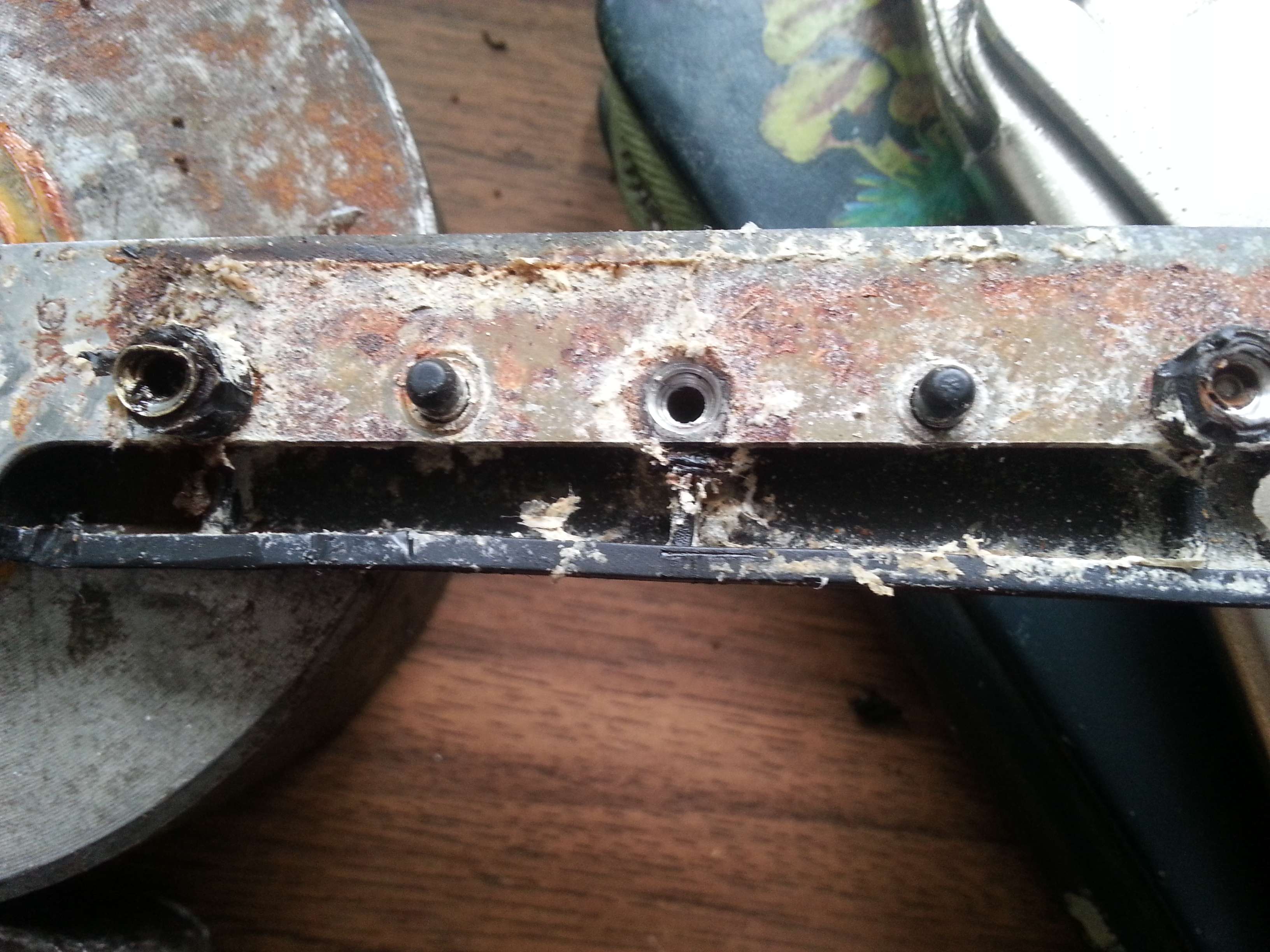

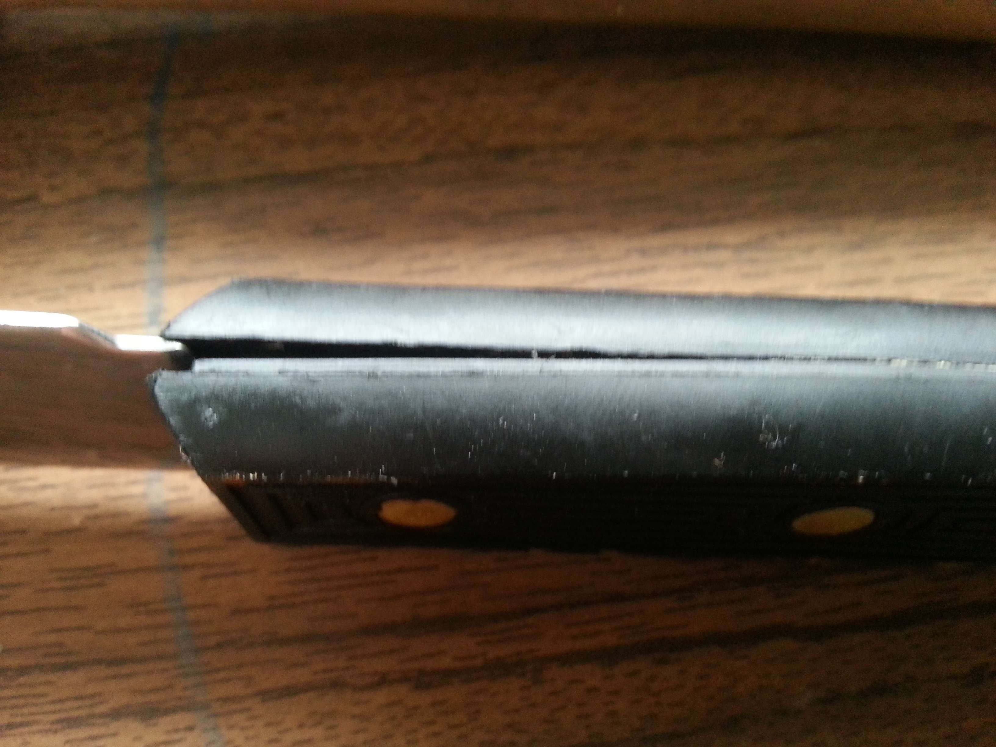

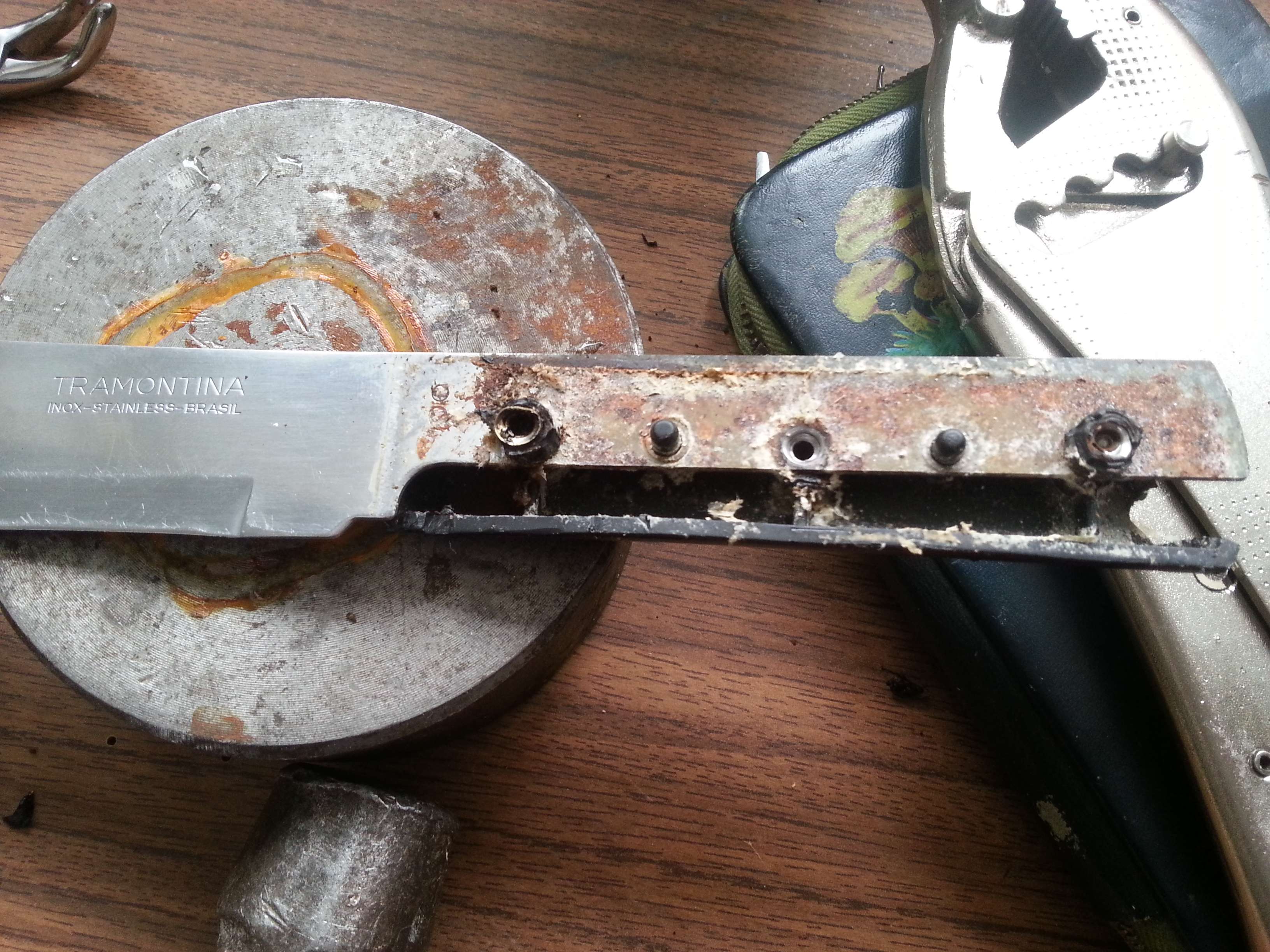

Pries pora metu prasisiepe kriaunos, bet kazkaip vis nekreipiau demesio, kol neuzkniso varvantis is rankenos vanduo po kiekvieno plovimo. Nutariau pakeist
Isardes, radau daug "idomybiu", neskaitant prizelusio vidaus
...ir dar raso, nerudyjantis...
Perdariau kriaunas/rankena (gelezte per visa ilgi, bet iki puses plocio) is vysnios, impregnuota alyva + vaskas. "kniedes" - valgymo lazdeles (bambukas)

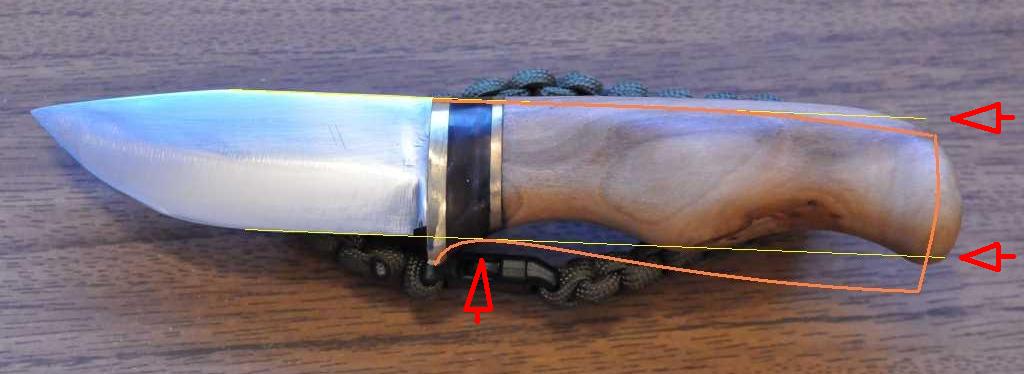

Va, ko norejau pirmajame Vlado komentare, tai piesinuko su korekcia. Didelis ACIU!
Aciu, atsizvelgsiu. Matyt netaip supratau, kas yra backute
Klasikinė "bačkutė" - pav. pas Mora Classic:
Aciu
, pradziai stengiausi atkreipt i tamstos rekomendacijas "backutes" forma daryt.. toliau ziuresim kitka
Jeigu rankena turėjo būti "bačkutės" formos, tai sakyčiau galėtų atrodyti maždaug taip:

Jeigu pasižiūrėsi peilių galerijas tų kolegų, kurie padarė jau ne po vieną dešintį peilių, pastebėsi, kad gamybos tobulėjimo eigoje jų rankenų formos tarsi "paprastėja", mažėja visokių anatominių delno elementų atkartojimo, tačiau tuo pačiu didėja stilistinis peilio visumos suderinamumas.
Esmė tame, kad anatomiškai pritaikyta rankena yra patogi, tačiau tik laikant tuo vienintelių būdu, kuriam pritaikyta. Paėmus peilį kitaip ar davus kitam žmogui - tokia "anatominė" rankena tampa nebepatogi. O tai jau trūkumas.
Rankenų gamybai skirtoje temoje jau rašiau, kad nors visų žmonių ranka turi tą pačią sandarą - skiriasi dydžiai ir proporcijos. Tad natūralu, kad yra ir bendri darbo peiliu ergonomikos principai, kurie apsprendžia rankenos formos dėsningumus, o pastarieji gali būti adaptuojami pagal peilio paskirtį ir konkretų peilio naudotoją.
Bet kadangi tas supratimas apie rankenų formos dėsningumus ateina su patirtimi, todėl stipriai kritikuoti pirmuosius darbus būtų neteisinga.
