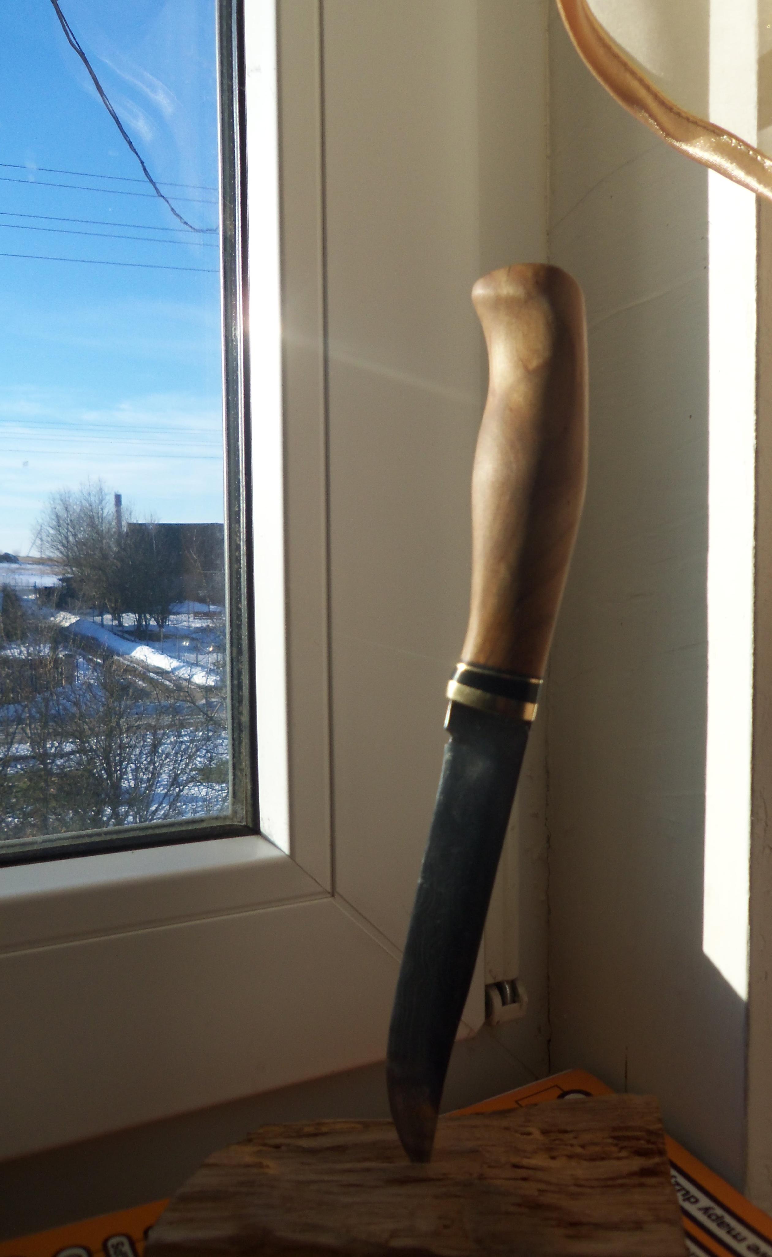

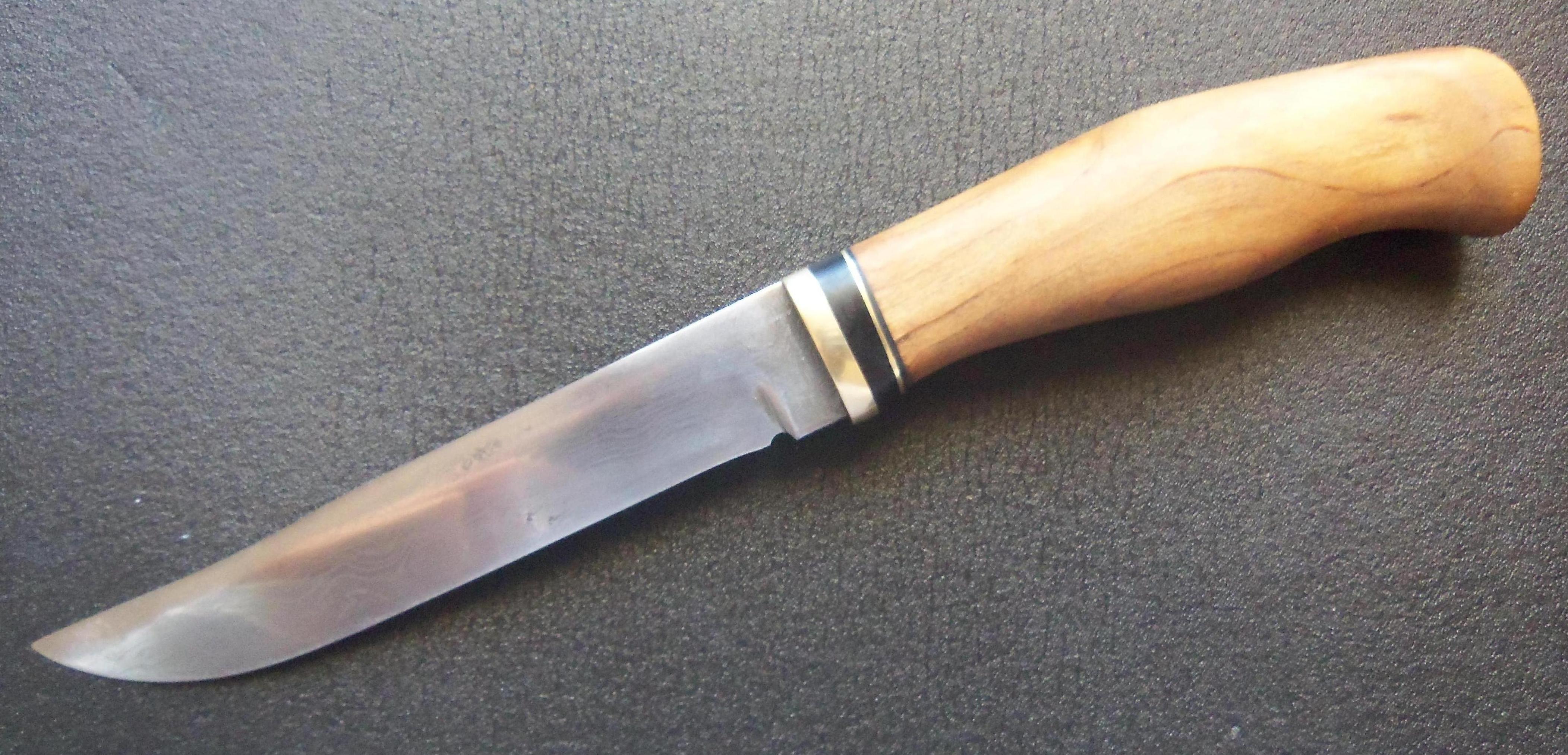

Tms bandymai
Mano darbinis peilis. Geleztie nukalta is grandines pjuklo. Rankena is slivos.
Tms
Tms portretas
Prisijungė: 2012-11-04

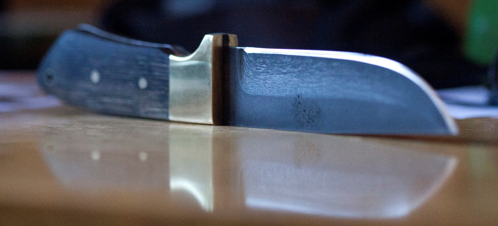

Geležtė 9XC 11,5x2,5x0,4 cm,
Geležtė 9XC 11,5x2,5x0,4 cm, bendras ilgis 22 cm. Rankena slyva, ebonitas, žalvaris, juoda, balta ir raudona plastmase.

Dailus peiliukas.
Dailus peiliukas.
Graži rankena gavosi. Kita
Graži rankena gavosi.Smile Kita karta klijuojant rankena labiau prisveisk bolsterio plokšteles ir suspausk stipriau.Wink
Švarus ir patrauklus akiai
Švarus ir patrauklus akiai darbas!

Liuks, graziai gavosi. Manau
Liuks, graziai gavosi. Manau nera taip lengva tas krastines suvedineti. Beje, kaip bolsterio prieki papuosei ?

Bolsterį papuošiau kaltukų su apvalintu galų.

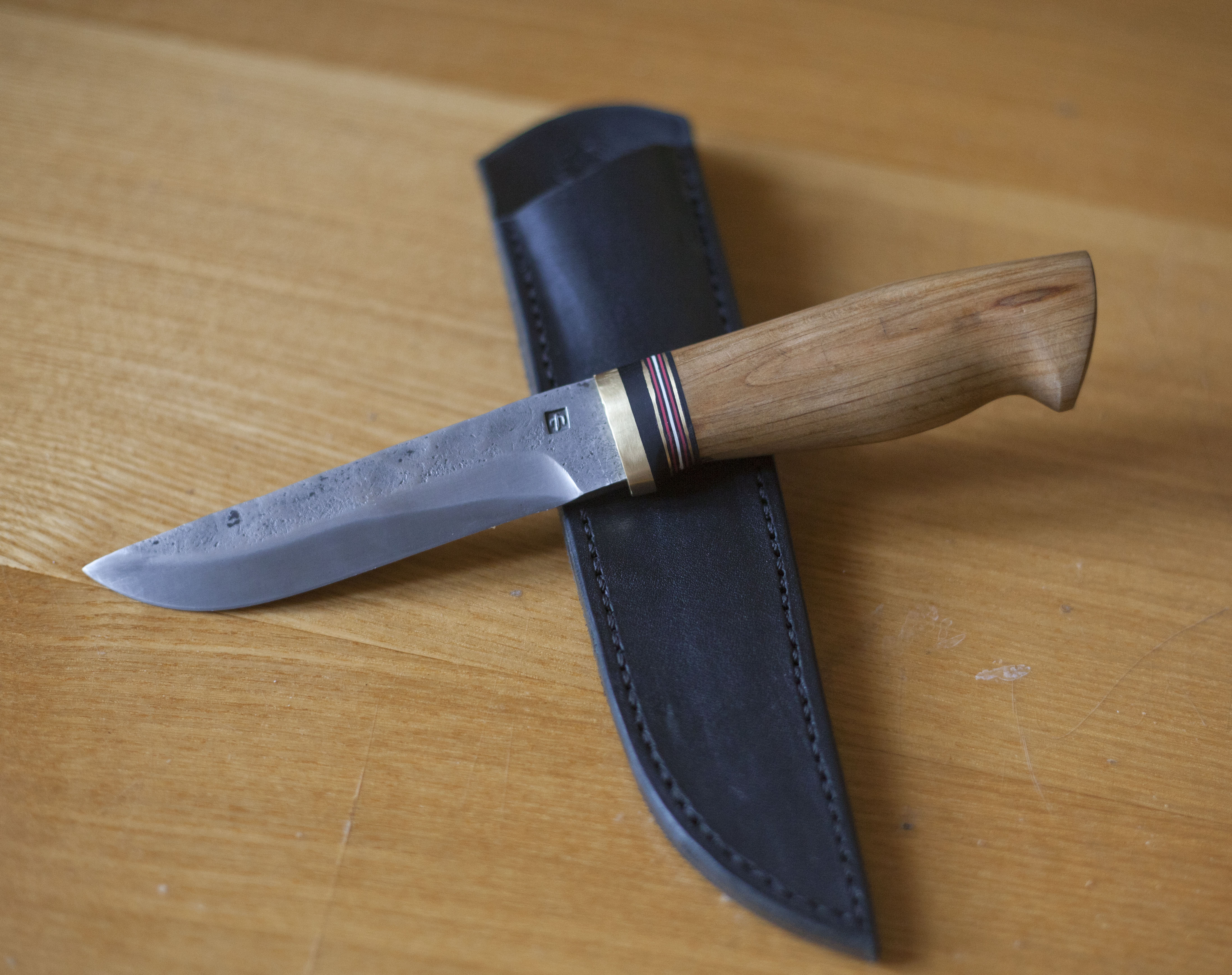

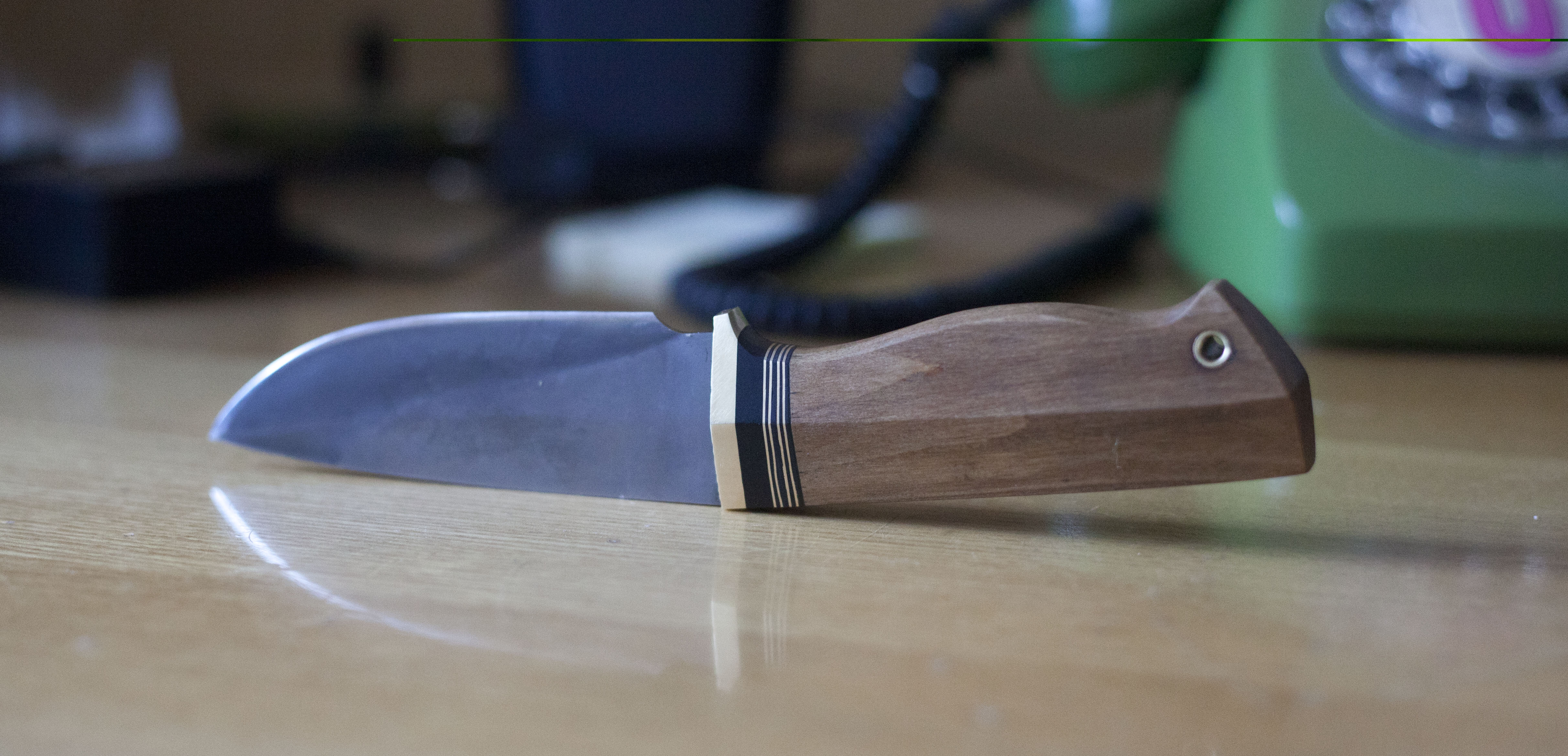

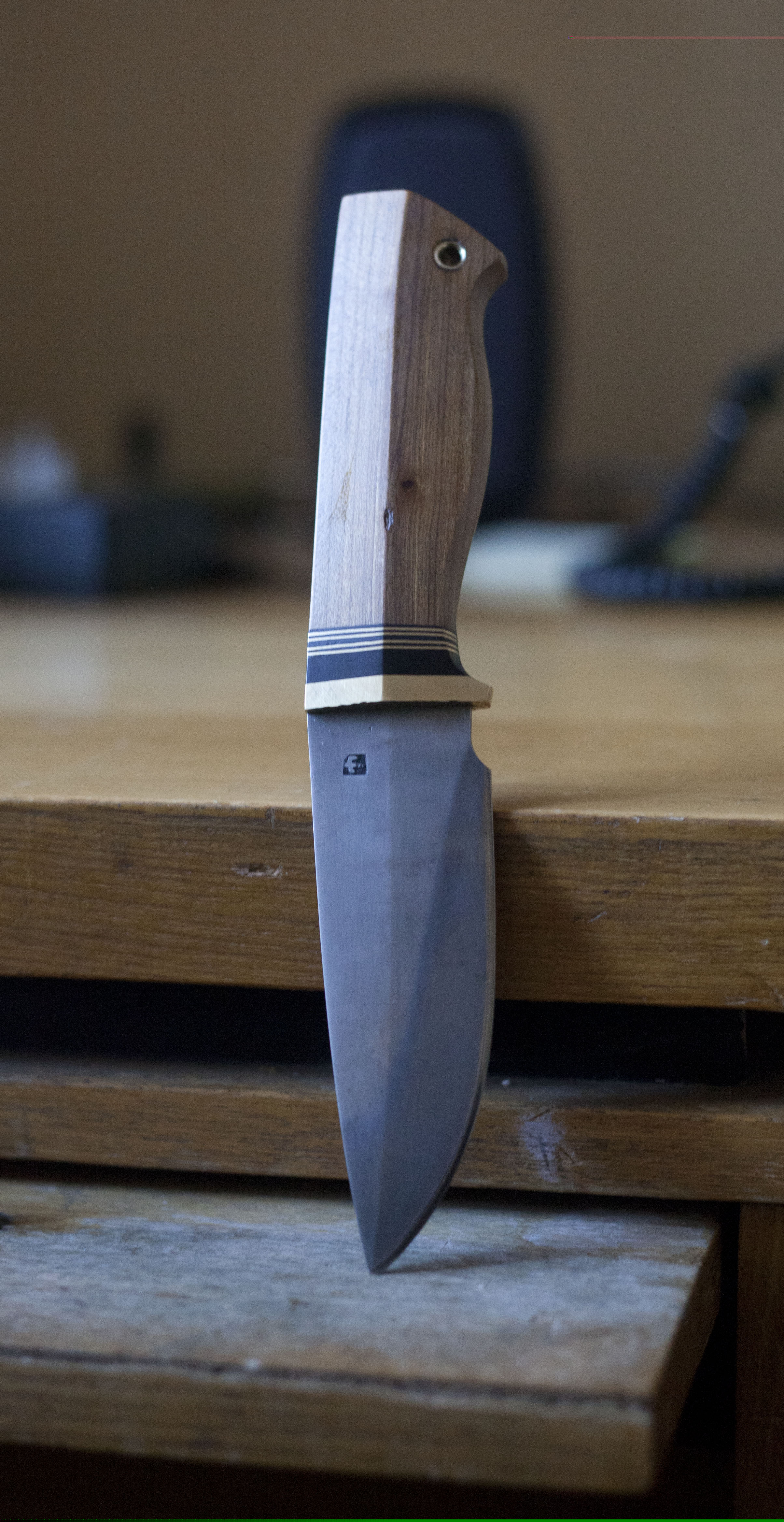

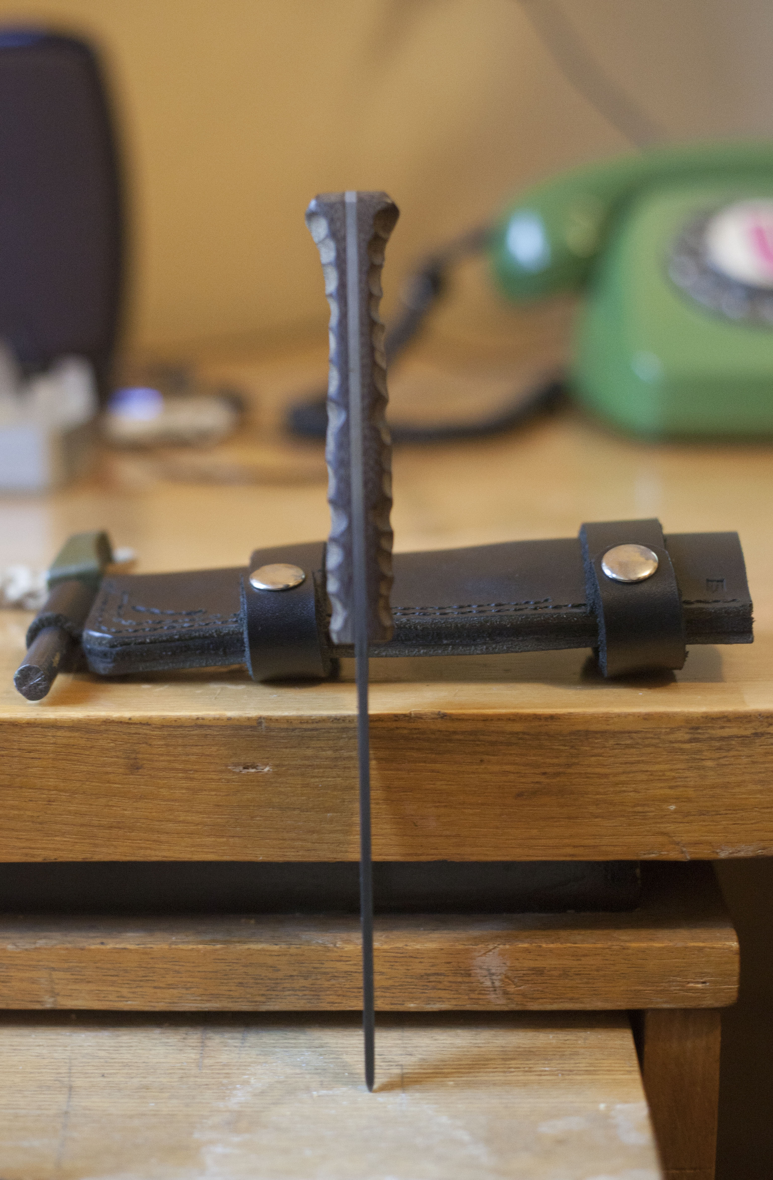

Geležtė kaltine 11x3,5x0,5
Geležtė kaltine 11x3,5x0,5 cm, plienas 9XC. Bendras ilgis 22 cm. Rankena slyva, ebonitas, žalvaris, juoda plastmase. Geležtė įleista beveik iki rankenos galo.
Simpatiškas peiliukas.
Simpatiškas peiliukas. Geras

Solidziai atrodo
Solidziai atrodo peiliai,sauniai padirbeta. Turiu klausimeliu pora,kai juodini geleste kiek druskos dedi sakykim litrui vandens ir kiek laiko laikai srove pajunges( bandziau tai labai nevienodai isesdino,gavau slifuoti ). Kaip tuos isemimus ant tekstolito padarai( paskutiniam peili ).
SVAJUS

Svajus rašė: Solidziai atrodo
Svajus rašė:
Druskos dedu apie 3-4 dideliu šaukštu, o laikau tai įvairiai. Iš pradžių kokiu 30s po to plaunu ir žiūrių kaip gavosi, jei netenkina rezultatas tai kartoju. o išėmimus ant rankenos tai su apvalia dilde padarau.
Banginis portretas
kodel gale kriaunos dideniu
kodel gale kriaunos dideniu vamzdeliu prikniedytos?
Tms
Tms portretas
Banginis rašė: kodel gale
Virvute patogiau įvesti na ir man taip gražiau.

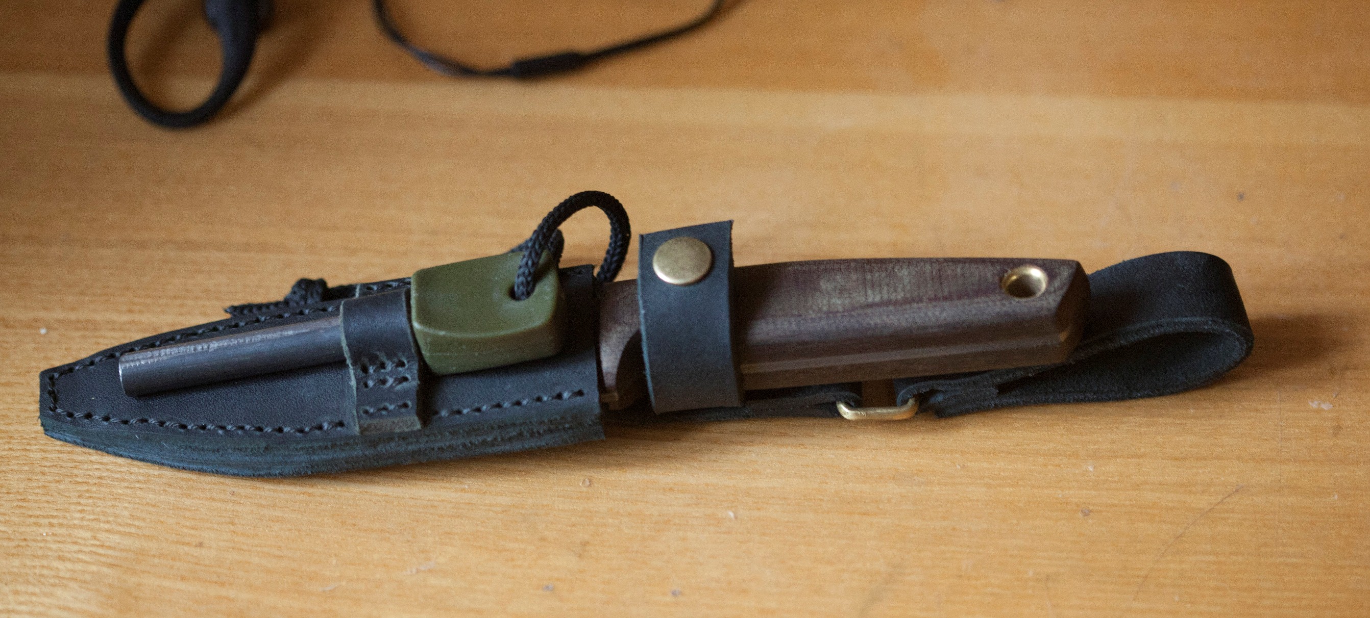

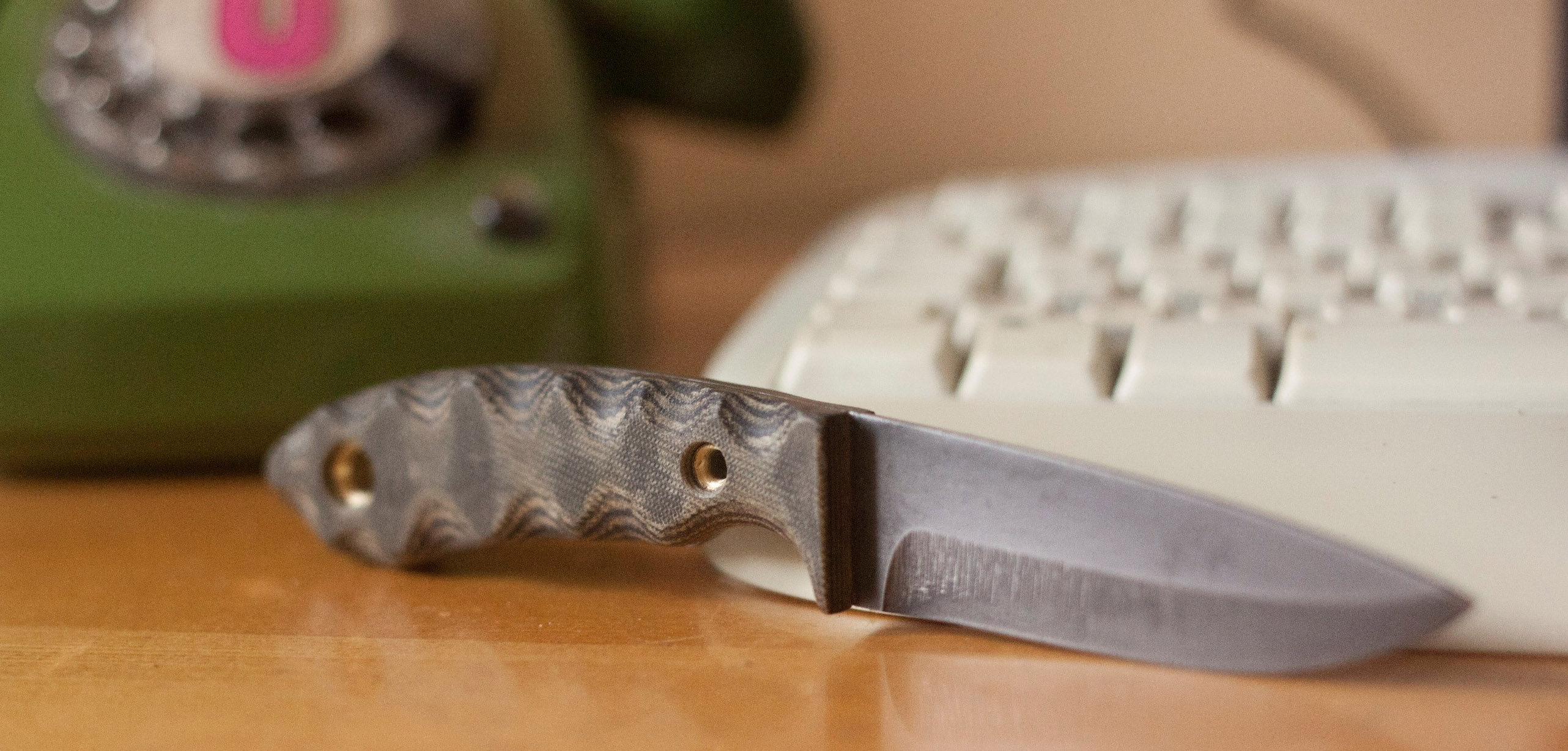

Peilis iš pjūklo metalui,
Peilis iš pjūklo metalui, plienas sw9. Bendras ilgis 21 cm, geležtė 10,5x2,5 x0,25 cm. Rankena tekstolitas

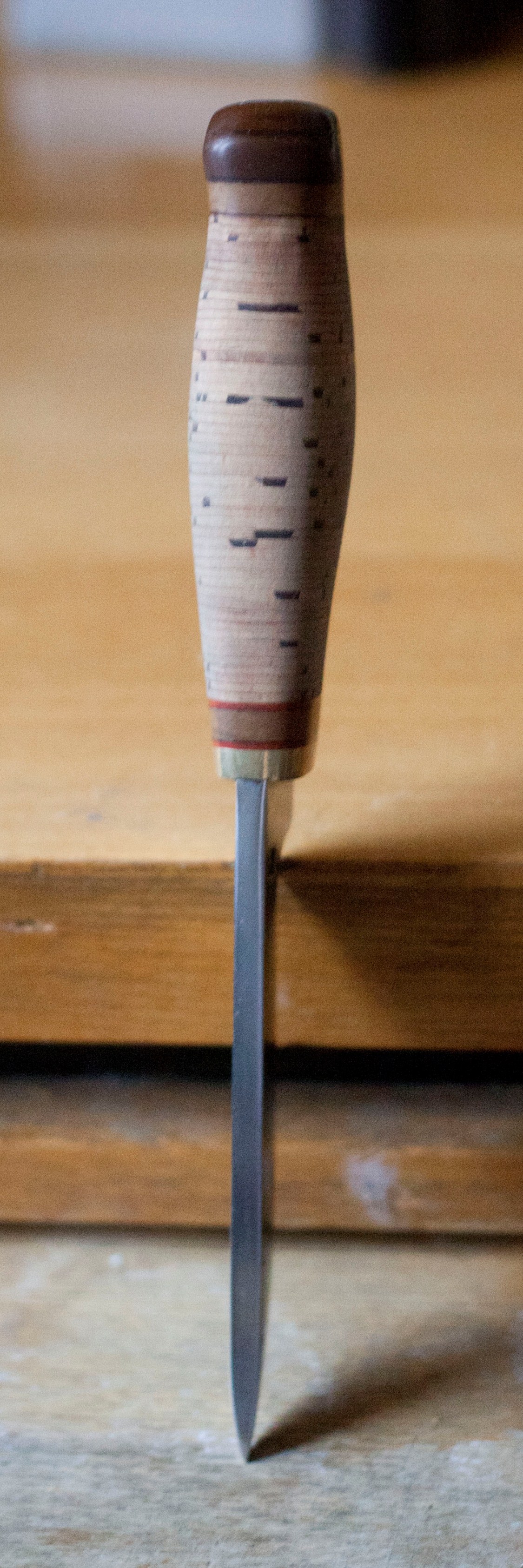

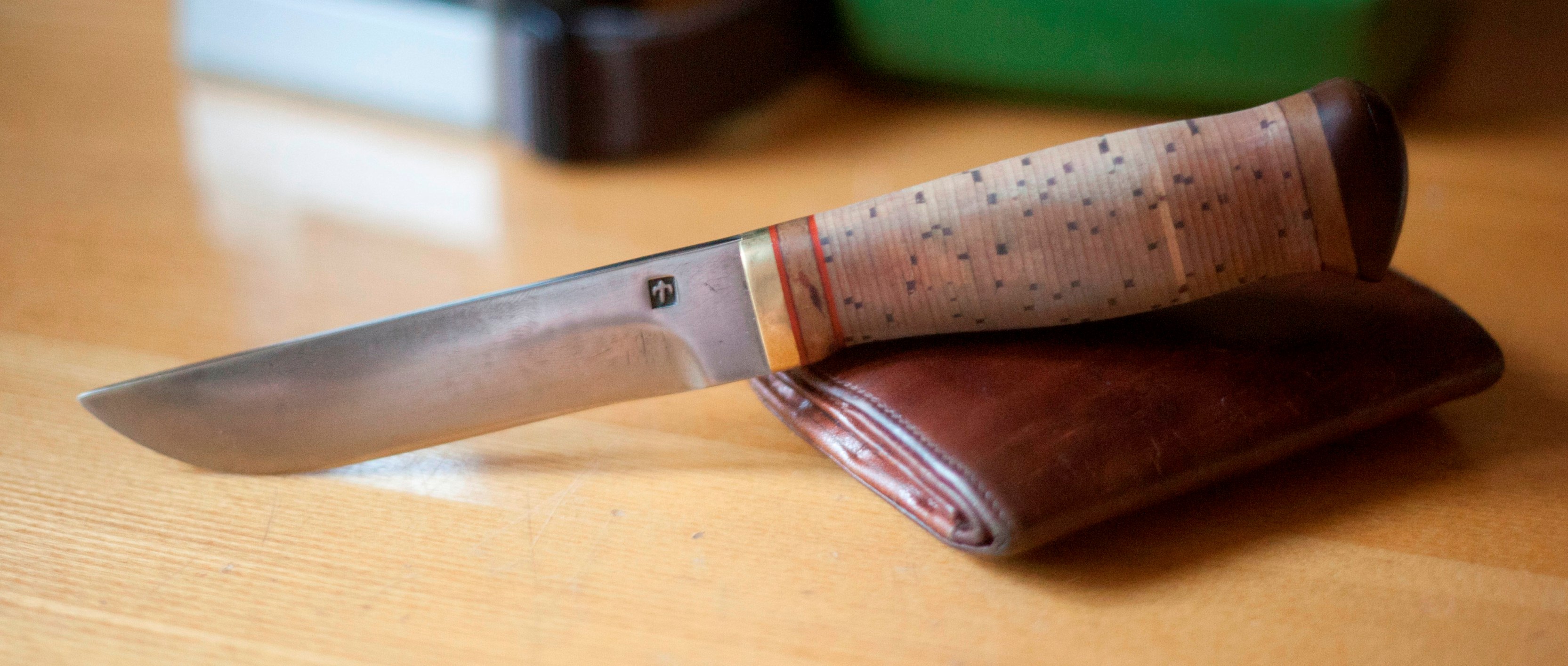

Pagaminau peiliuką žemai.
Pagaminau peiliuką žemai. Bendras ilgis 22 cm, geležte 11,5 x 2,3 x 0,45 cm. Plieno markes nežinau, kaltas iš peilio medžio tekinimo staklėms. Kietumas nėra didelis. Rankena: žalvaris, tekstolitas, beržo tošis.

Gerai padirbeta. Peiliukai
Gerai padirbeta. Peiliukai super Geras-2

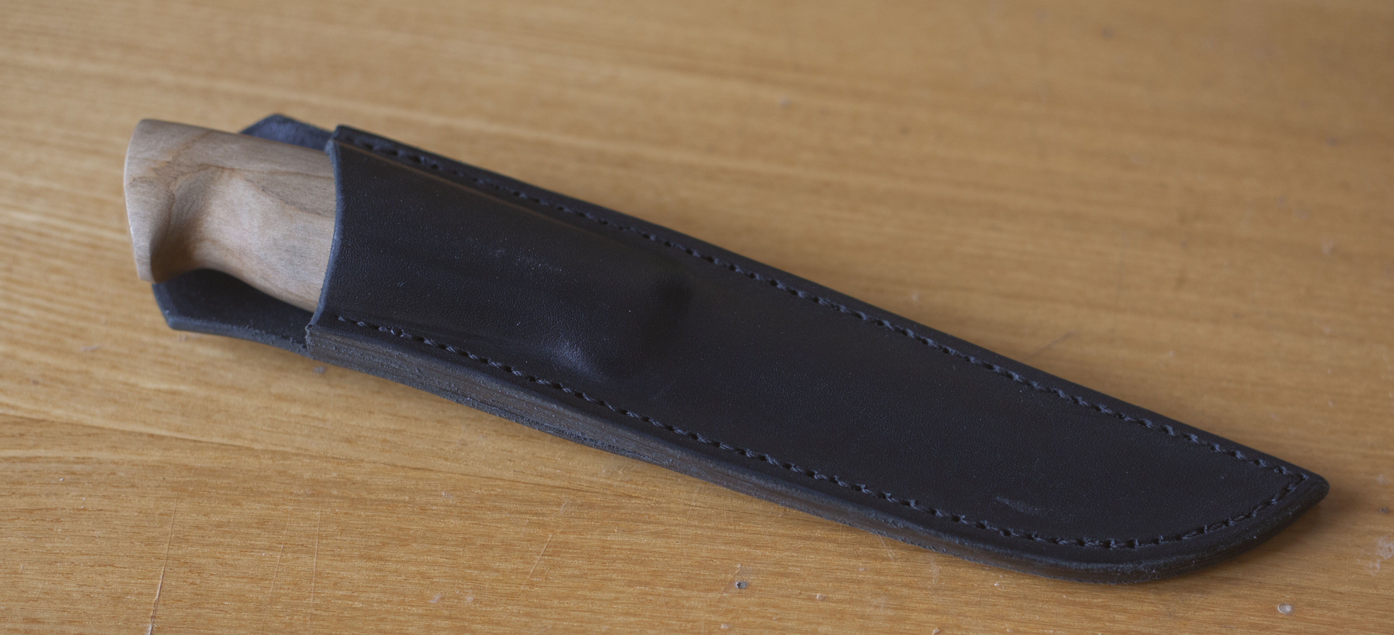

Makštys kairiarankim pritaikytos?

Kai makštį dariau kažkaip
Kai makštį dariau kažkaip negalvojau, kaip pačiam patogiau.

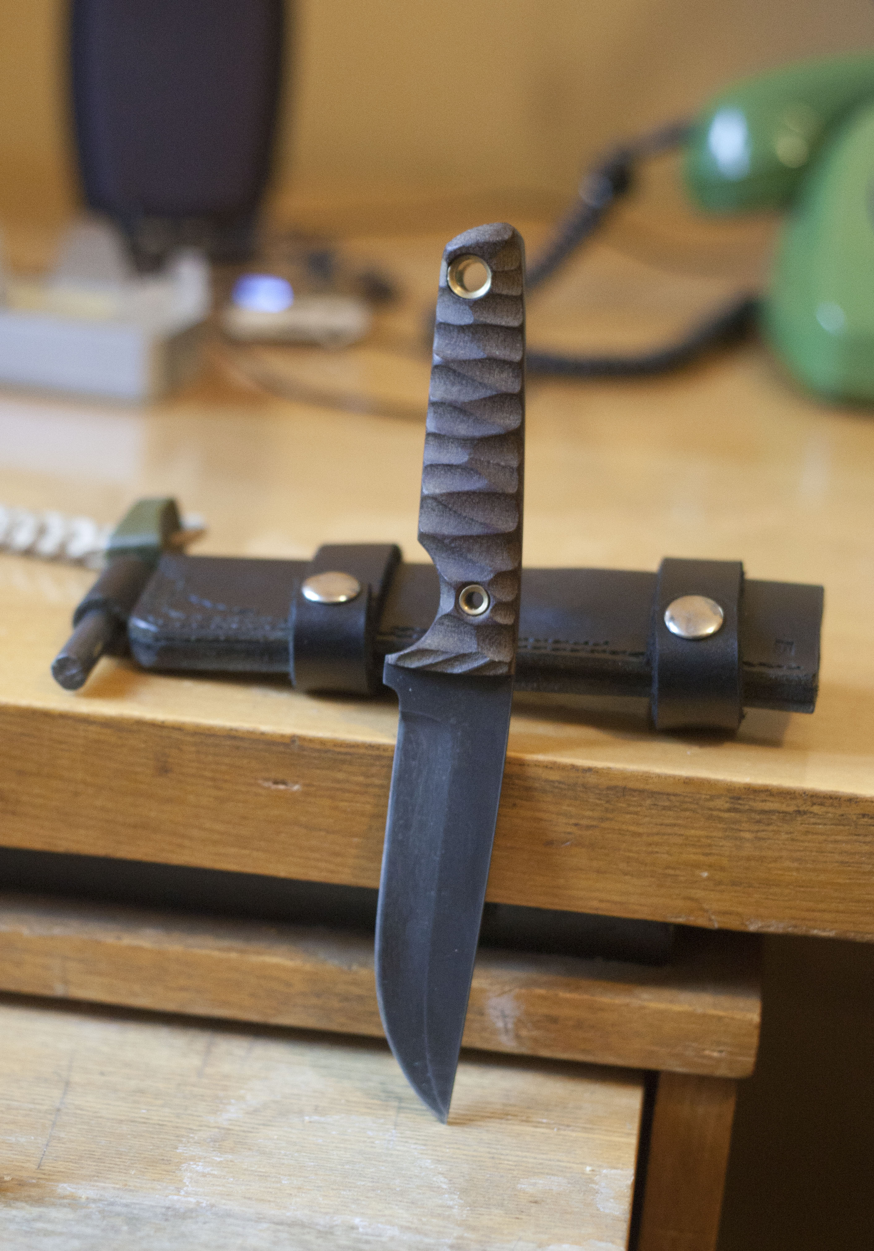

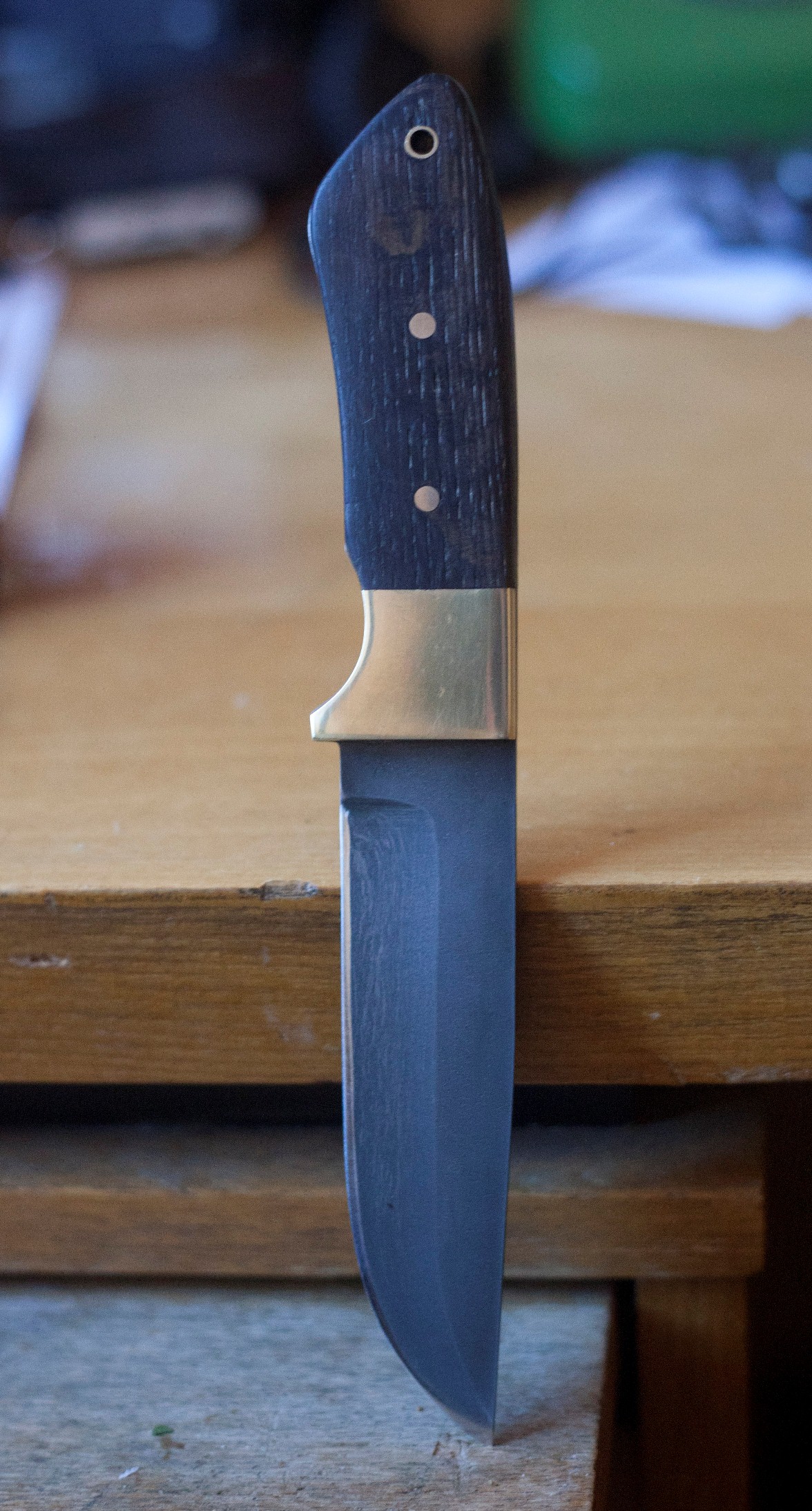

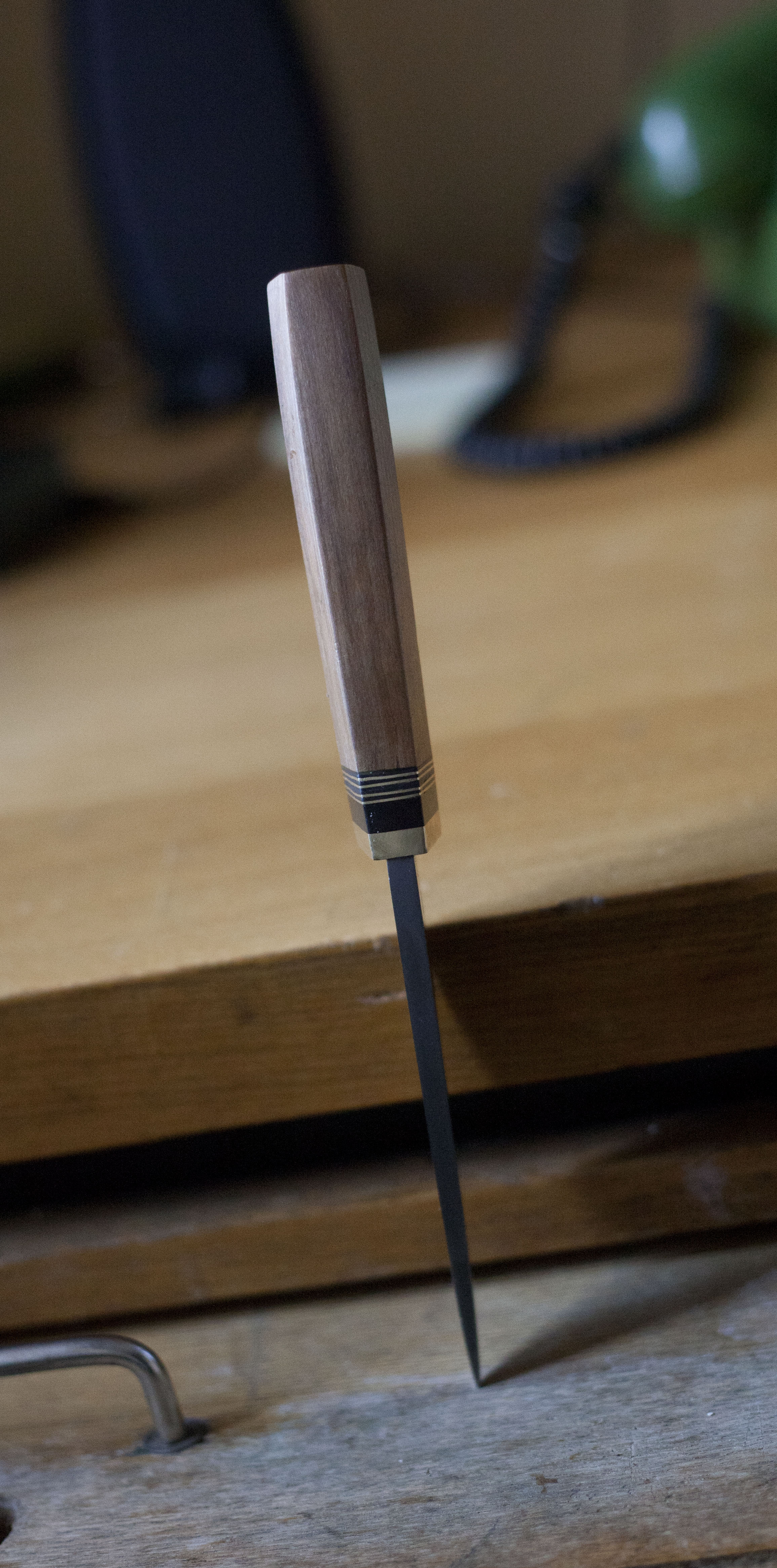

Ir šio savaitgalio darbelis.
Ir šio savaitgalio darbelis. Geležtė tas pats pjūklas. Bendras ilgis 22 cm, geležtė 11,5,x2,8 x0,25 cm. Rankena juodintas ąžuolas, žalvaris.
Midus
Midus portretas
Prisijungė: 2012-02-27
Tms rašė: Ir šio savaitgalio
Tms rašė:
Azuolas amoniaku garintas?
Tms
Tms portretas
Ne, tirpalų pagamintu iš
Ne, tirpalų pagamintu iš surūdijusiu vinių ir acto.

Ryški TRC įtaka. Pirmas
Ryški TRC įtaka. Pirmas pjūklinukas liuks Geras
AD rašė: Ryški TRC įtaka.
Ryški TRC įtaka. Geras
Aha, yra ir gelęžtė ir rankena... xD
Paskutiniai du patiko Geras , teisingi.

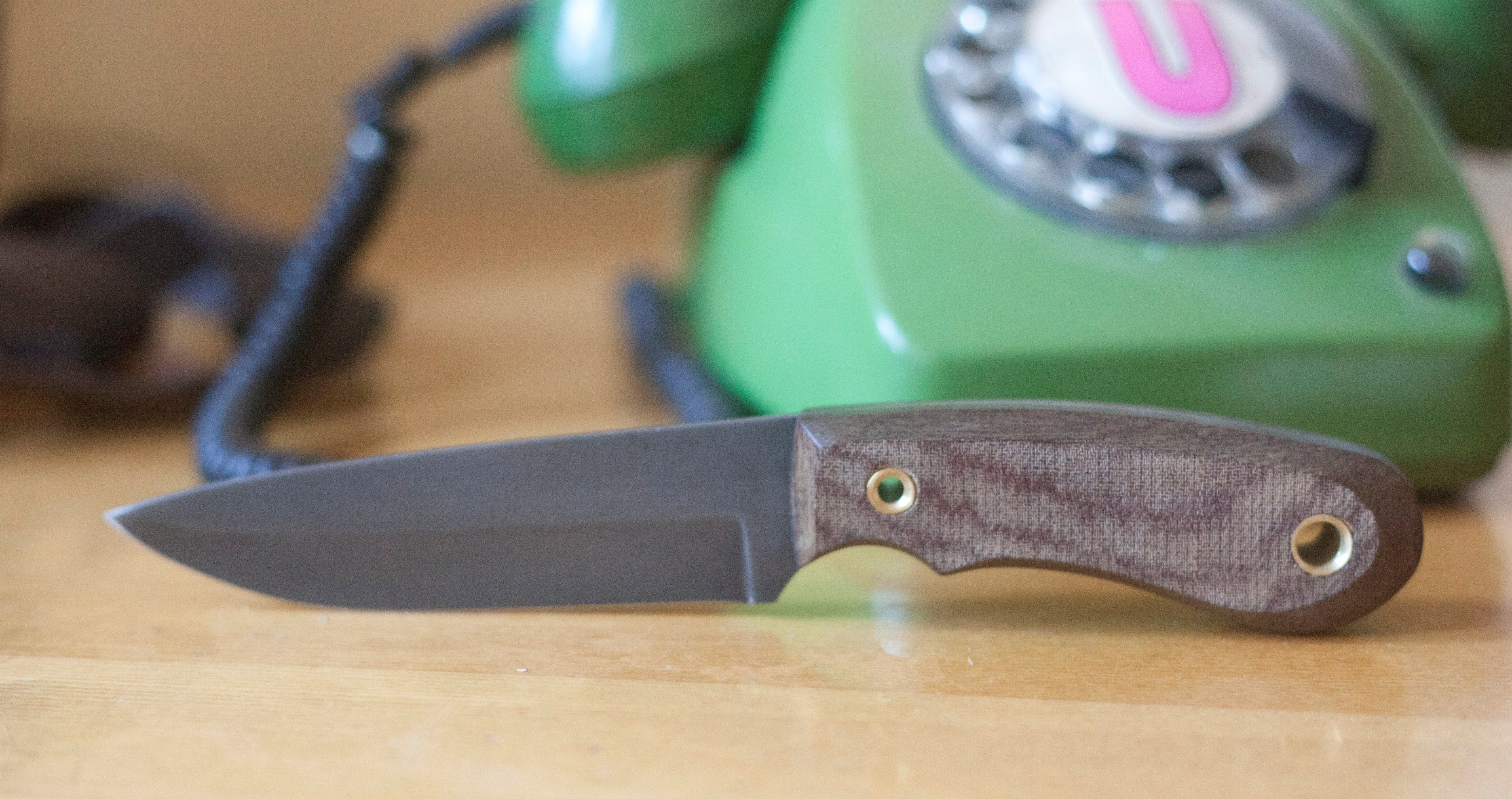

Dar vienas iš to paties
Dar vienas iš to paties pjūklo. Bendras ilgis 20,5 cm, geležtė 10,x2,9 x0,2 cm. Rankena tekstolitas.

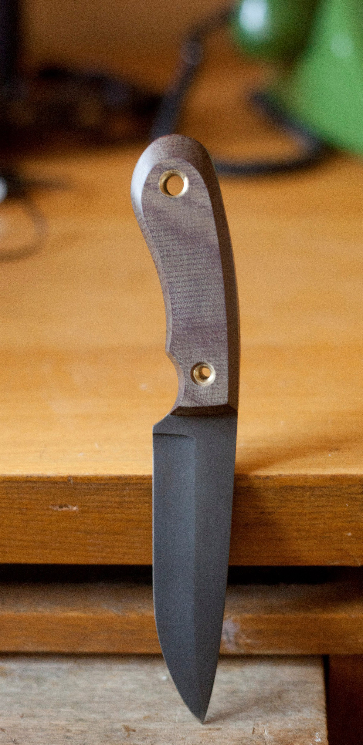

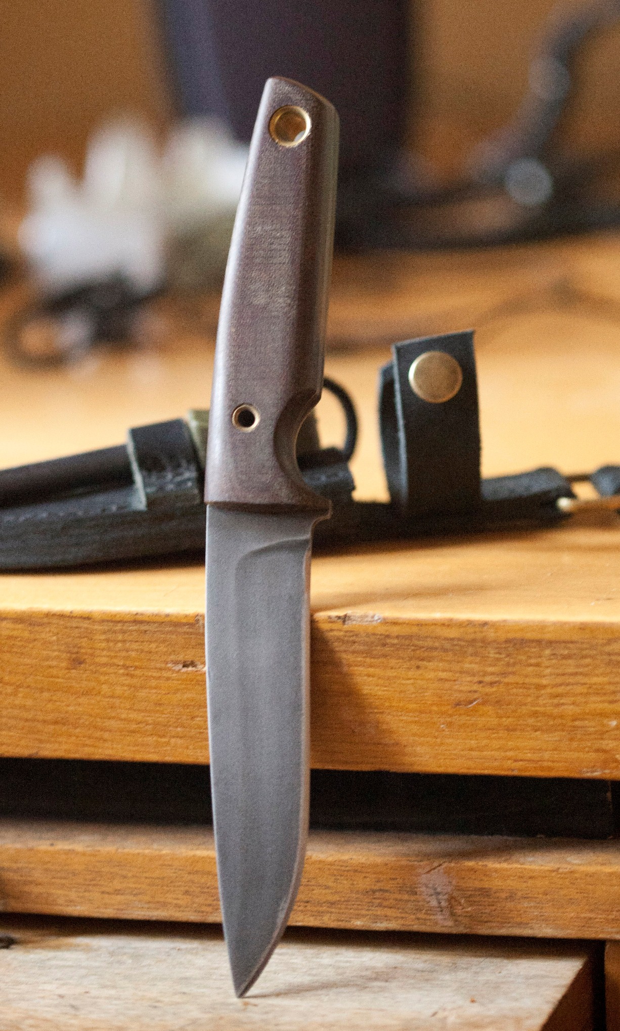

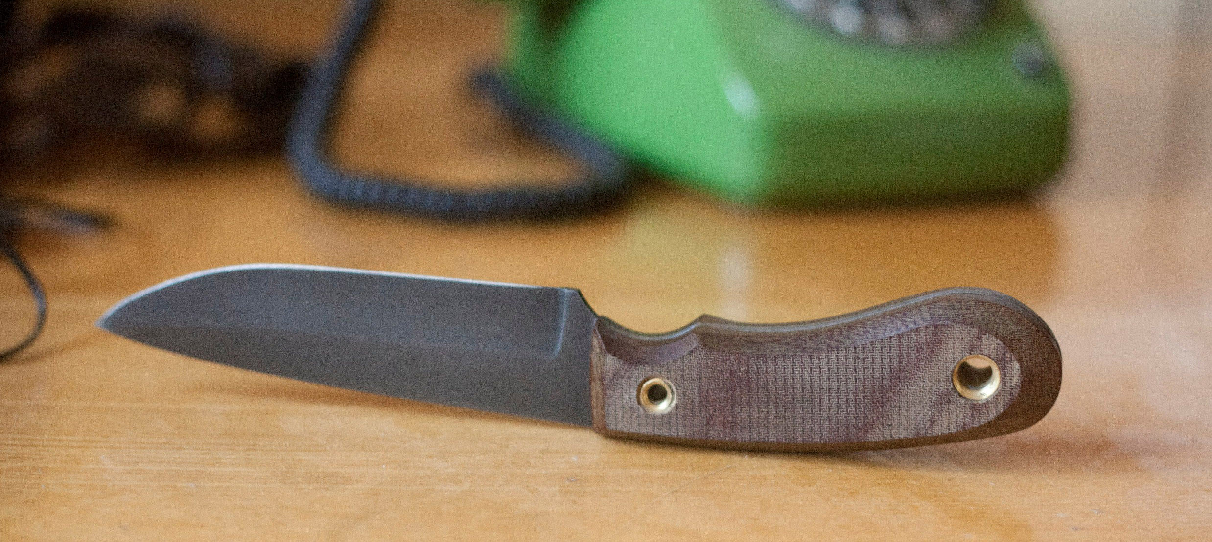

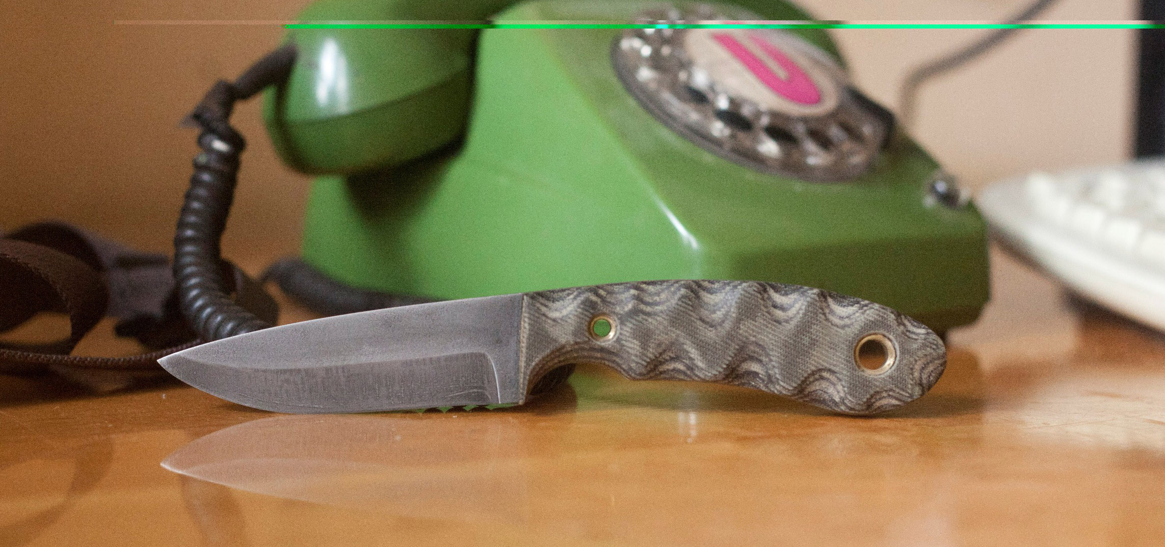

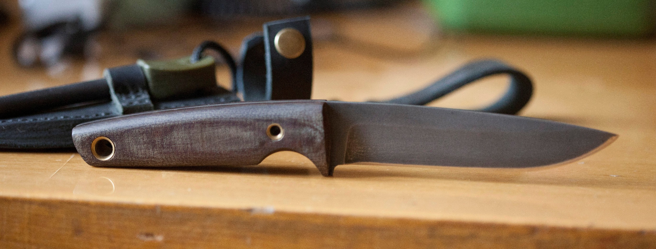

Peilis iš pjūklo metalui, plienas sw9. Bendras ilgis 18,5 cm, geležtė 9,x2,5 x0,2 cm. Rankena tekstolitas.
Kestutis ply
Kestutis ply portretas
Tauragė
Prisijungė: 2011-08-10
Mano akiai užkliuvo keletas
Mano akiai užkliuvo keletas dalykų Smile pirma nesusivirinusios vietos, toliau geležtę reiktų pašlifuoti ir stipriau išėsdinti. Taip pat nuotraukoje pažymėtų linijų nesutapimas man sudaro ,,nugaląstos" geležtės įspūdį, o šiaip puiki pradžia Geras
Peiliukas visai neblogas, tik
Peiliukas visai neblogas, tik man riestoka nosis kažkodėl nepatinka. Bet tai tik mano akiai.
Silkinas rašė: Peiliukas
+1. Dar paskutinėje fotkėj matosi nesusivirinusi vieta, kurią vertėtų nušlifuoti IMHO.Wink

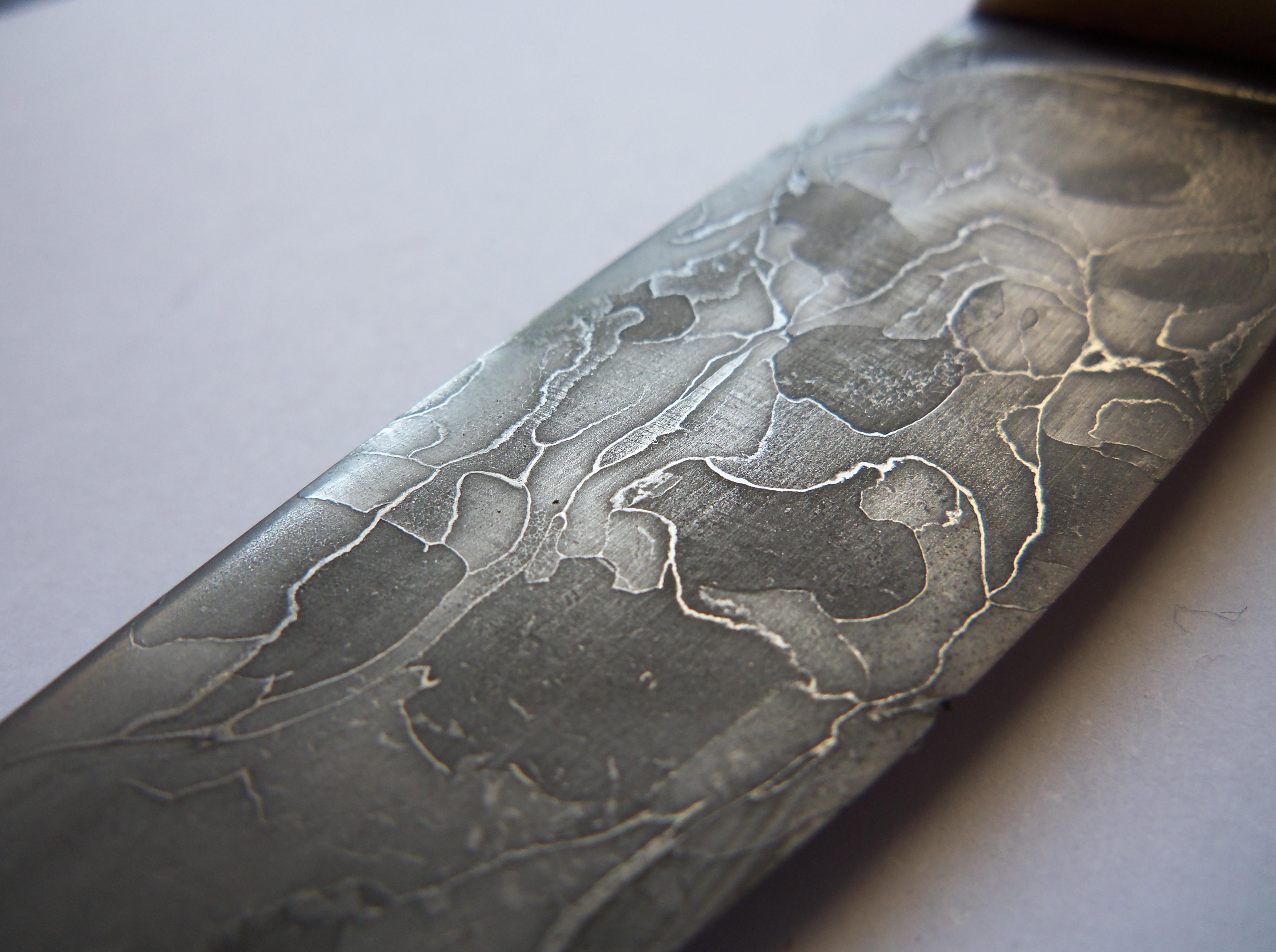

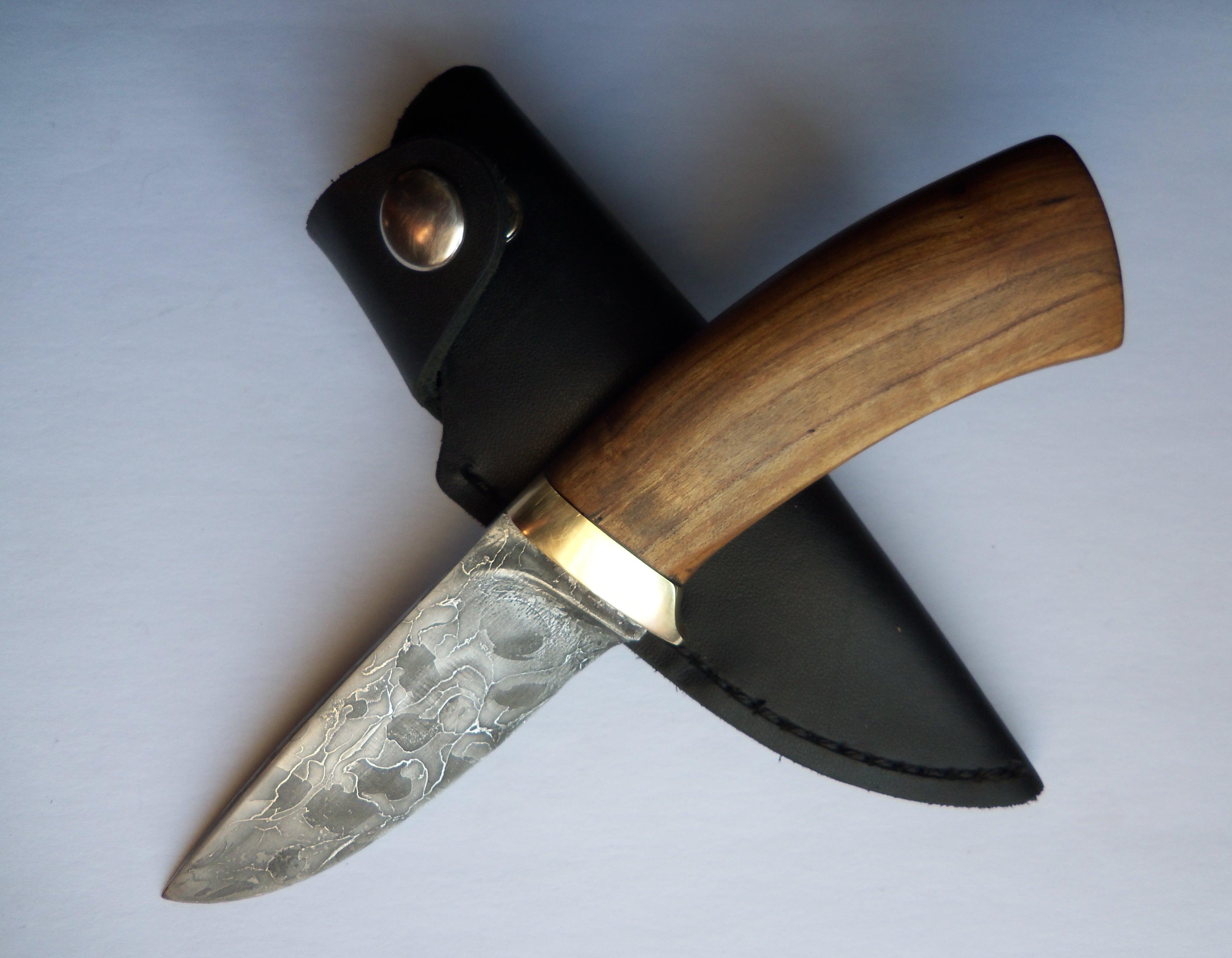

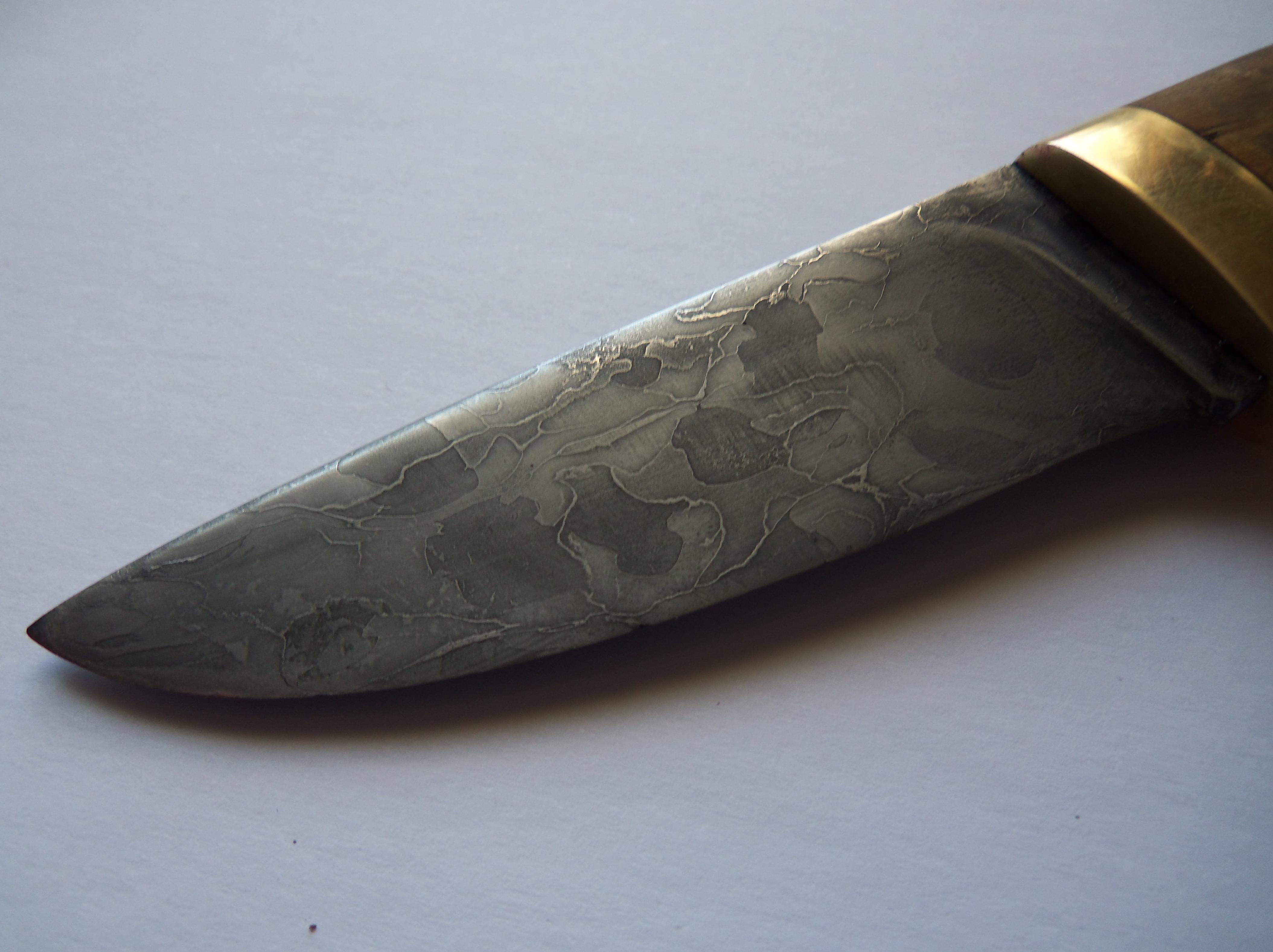

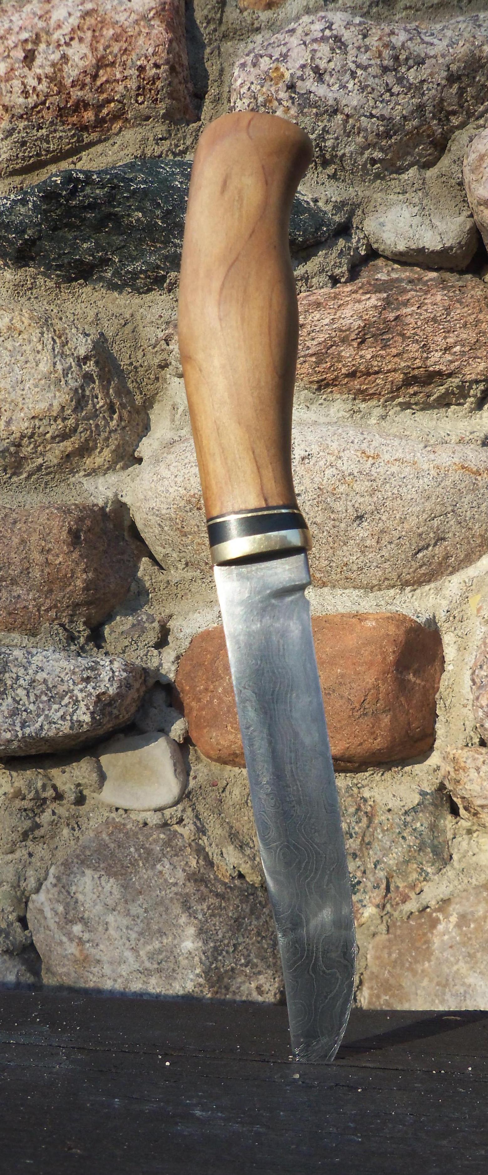

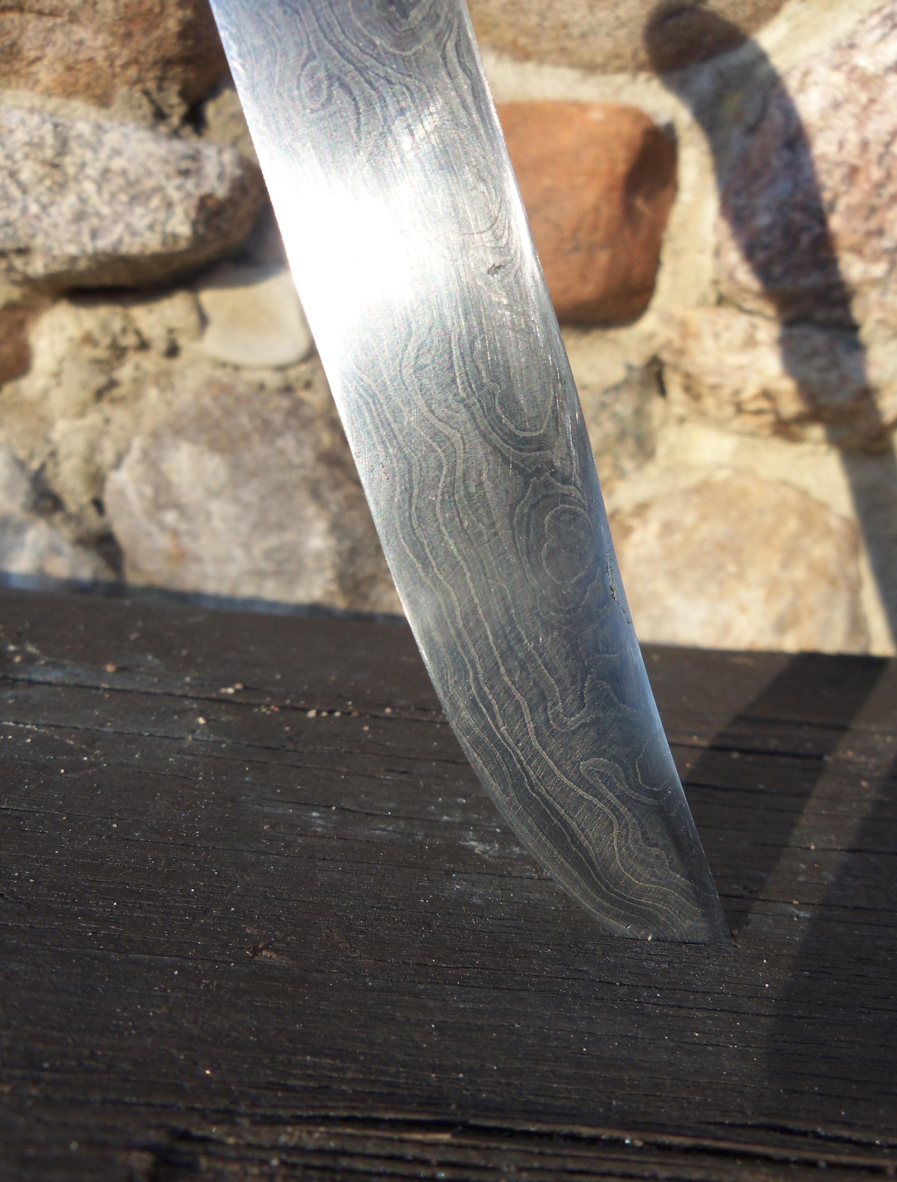

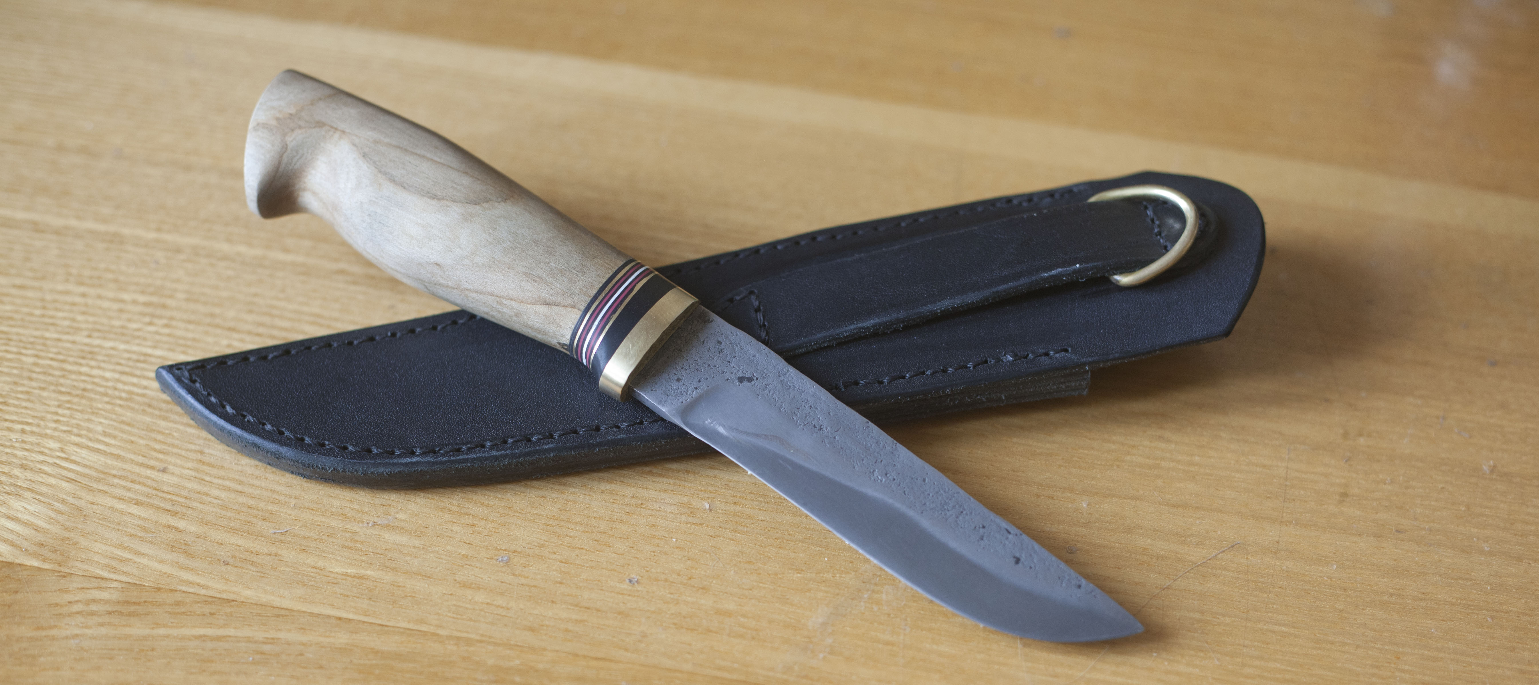

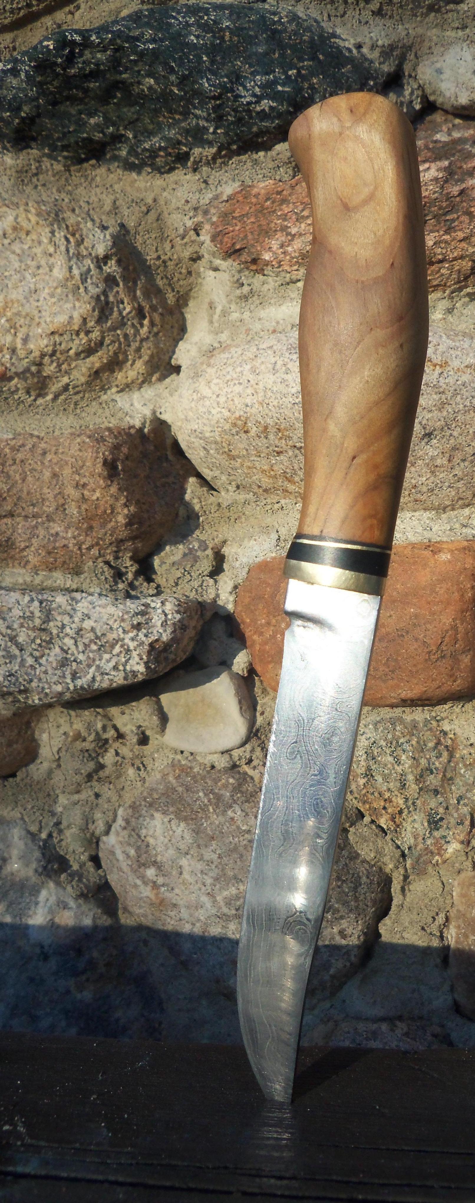

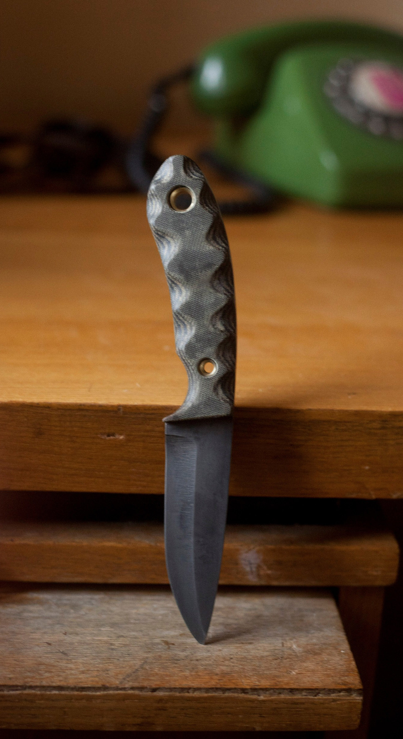

Damaskas is dildes ir linges
Damaskas is dildes ir linges apie 400 sluoksniu, rankena sliva. Bendras ilgis 22,5 cm, geležtė 13x2.1x0.25 cm
Dizainas - geras. Šia prasme
Dizainas - geras. Geras Šia prasme net pakeltas smaigalys - "į temą".
Nors jeigu jį kiek nuleisti - geležtė bus universalesnė.
Na ir šaunu, kad bandai kalti damaskinį plieną. Įdomu, kokį TA režimą taikei ir koks gavosi bendras kietumas? Undecided
Tms
Tms portretas
Sveiki, atsiprašau kad ilgai
Sveiki, atsiprašau kad ilgai nerašiau.
Grūdinti bandžiau iš akies žaizdre. Kietumas nėra didelis, bet virtuvėje tarnauja gerai.
perlius
perlius portretas
pamerkys
O susivirino geležtė tikrai
O susivirino geležtė tikrai gražei Smile
Geras darbinis peiliukas, tik
Geras darbinis peiliukas, tik antroje foto matosi ašmenų ištrupėjimai/įtrūkimai kaip tik paketo susivirinimo vietoje - ten nuo naudojimo taip, ar tiesiog nesusivirino kaip priklauso?
Tms
Tms portretas
Istrupejo darbo metu.
Ogi visai įdomus geležtės
Ogi visai įdomus geležtės raštas. Man patinka . Kaip darbinis visai geras peiliokas.
Tms
Tms portretas
Veliau idesiu dar damaskinio
Veliau idesiu dar damaskinio pleno gelezciu nuotrauku.
