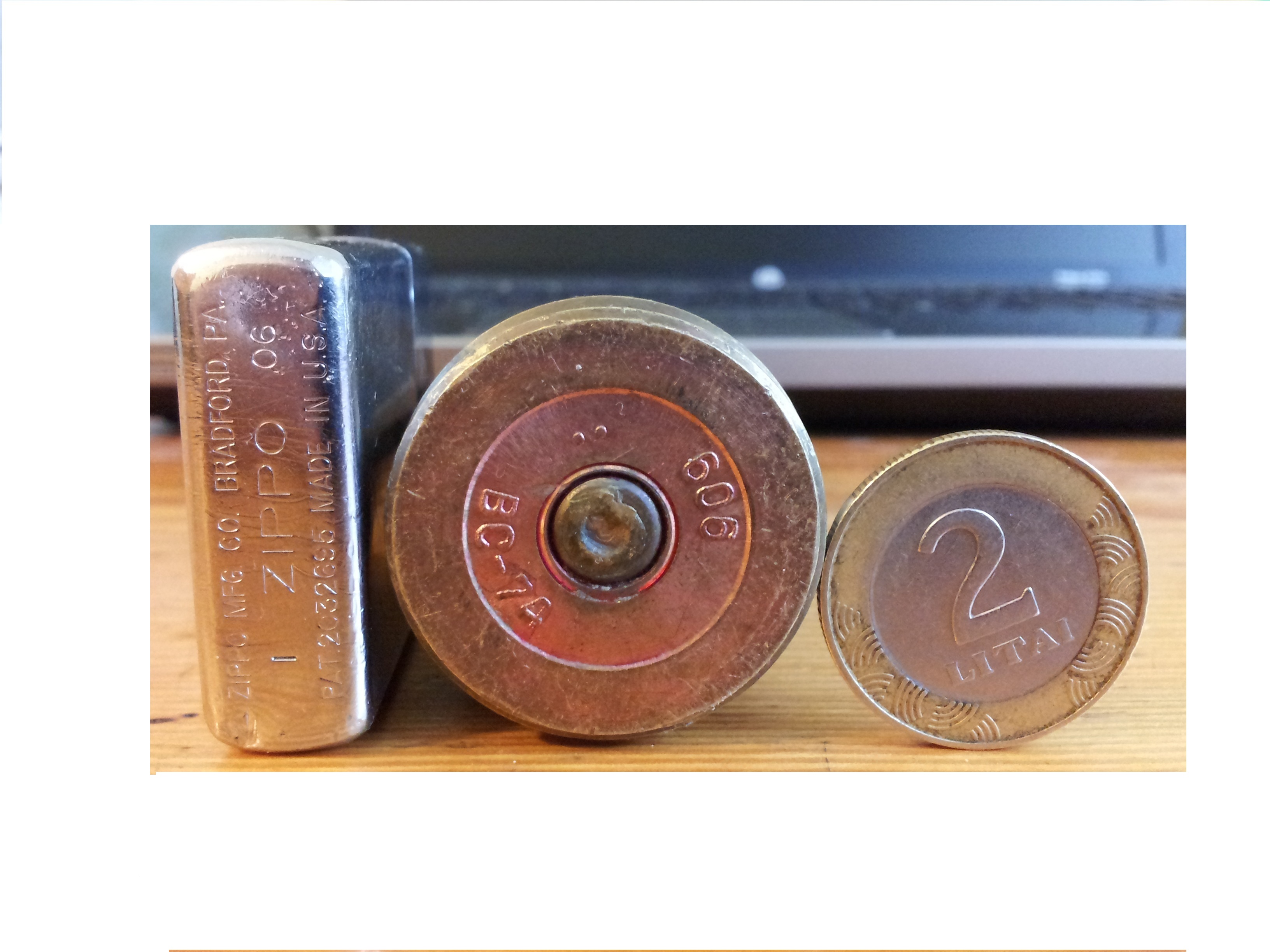

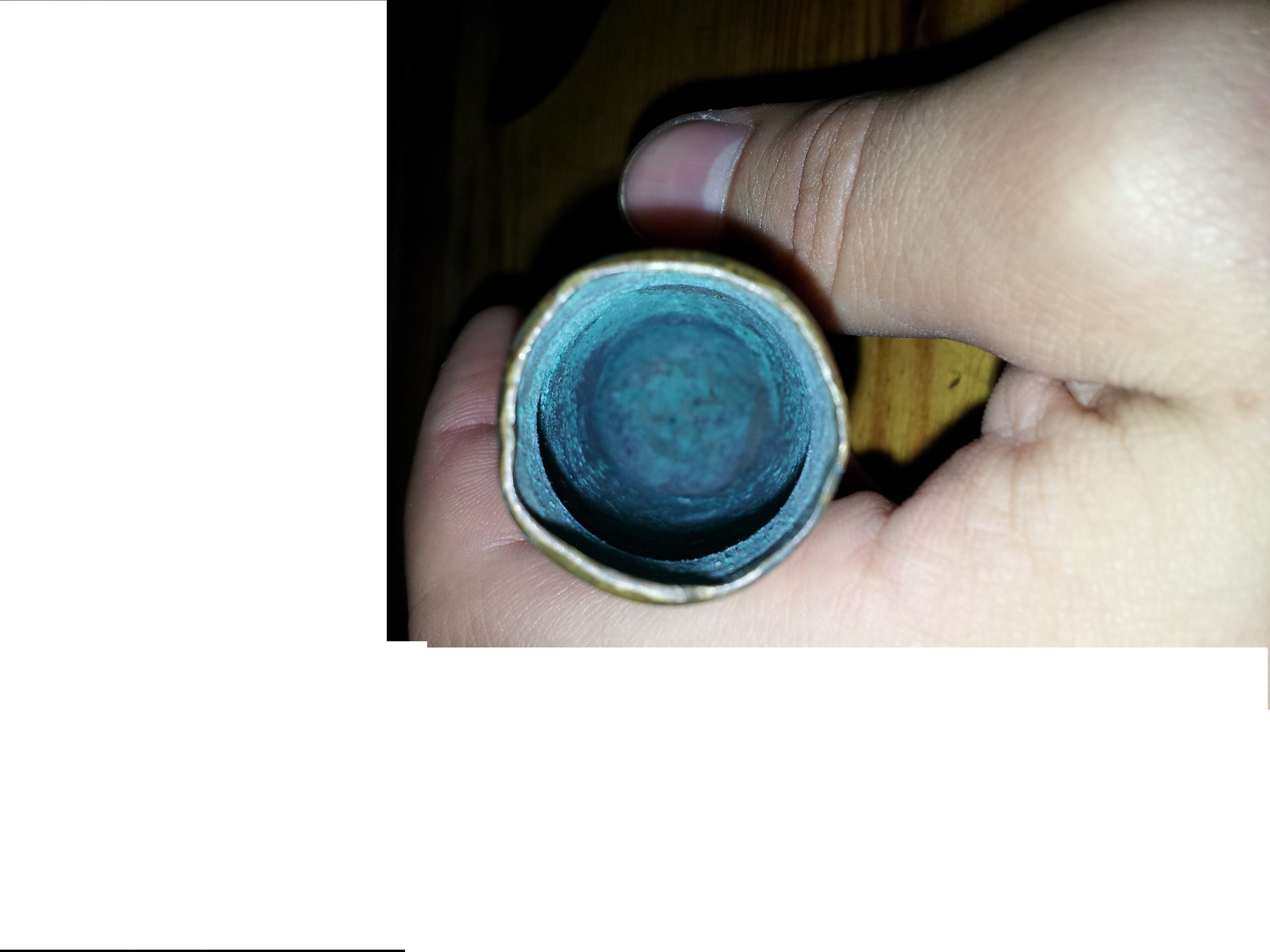

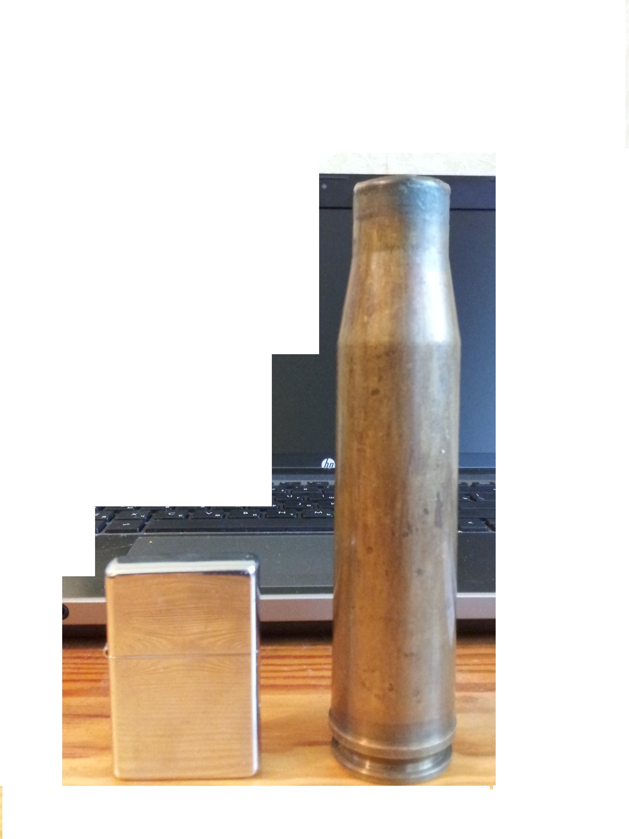

Sveiki , gal kas yra bandes ar net pasigamines sau ziebtuveli is gilzes ? Jei taip tai gal galetumet aprasyti? butu smagu , kad nuo A iki Z .... Bet busiu dekingas uz betkokia informacija Mano gilze 606 BC-74 apacios plotis 33mm virsus pasilankstes ir nelygus. ilgis- 148mm

Popierius susidedu į stalčius kur jiems ir vieta. Galvoju IMCO žiebtuvėlio vidurius perkraustyti i gilzę.

Nebent jeigu įstatysi visą žiebtuvėlį ir pagal jo forma apspausi gilzės kraštą. Nes išardžius ir sudėjus dalimis teks išmesti mechaninį uždegimo mazgą. O IMCO tuo ir garsus, kad pas jį puikiai sureguliuota mechanika. "Kam gadinti gerą daiktą?" Kopiraitas Undecided
Ar ne paprasčiau tokiu atveju nusipirkti kioskelyje reikiamo skersmes paprastą cilindrinį "kiną" ir jį įstatyti į gilzę?

Tabako parduotuvėse yra pigių cilindrinės formos benzininių žiebtuvėlių, kaina apie dešimt lt. Išsiardyk ir pritaikyk vidurius prie gilzės.

Tai labai racionalus patarimas, kai norima turėti gerai veikiantį žiebtuvėlį. Taip
Nes viską projektuojant ir darant pačiam - pirmą kartą bus sudėtinga. Ypač su tokia didele gilze.
Pvz. be papildomo vidinio įdėklo bus problemų su dagties kapiliarumu, dėl nelygių kraštų - su centrinės platformos sandariu fiksavimu ir pan.
Nors, jeigu yra noras išbandyti savo sugebėjimus - gali pabandyti viską pasigaminti pats. Smile
Tik prieš tai reikėtų pasistudijuoti teorinę dalį ir pasirinkti konstrukciją: sudėtingesnę su vidiniu skiltuvo tvirtinimu, ar paprastesnę - su išorinių.
