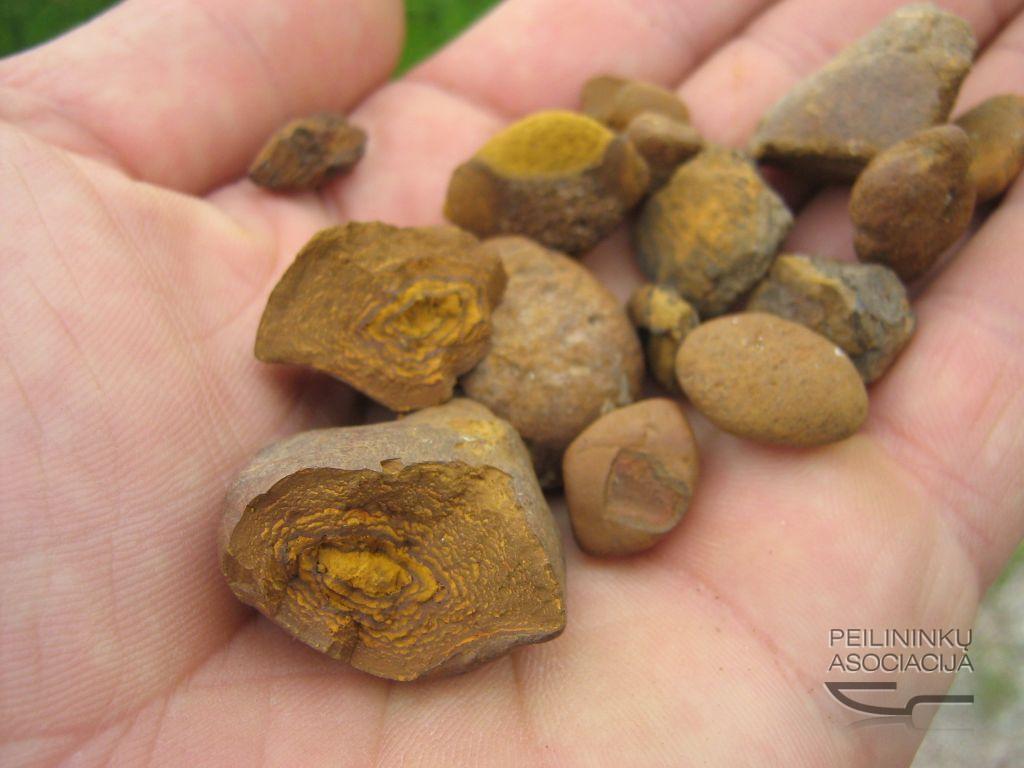

Rūda
Bevaikštinėdamas parinkau to, kas man atrodo yra geležies rūda. Gal vertėtų pamėginti ją išlydyti ir gauti lietuviškos geležies gabaliuką?...
Oi ne, geriausiu atvėju tai geležingo smėlio konkrecijos, iš šitų nieko nebus Smile
Hmmm... Namų sąlygomis
Hmmm...
Namų sąlygomis patikrinti ar tai geležies rūda (limonitas) galima kaitinant apie 650-950 laipsnių temperatūroje kelias valandas (pvz., lauže), tada ataušinti ir perskelti - jei pasidarė raudonai-rudas tada galima spėti, kad tai tikrai geležies rūda.
Nežinia kiek tu pririnkai tokių 'grynuolių' t.y ar praktiškai įmanoma išlydyti iš jų apčiuopiamą geležies kiekį.
Bet kuriuo atveju, pradžiai tu juos iškaitink, ataušink tada reikia susmulkinti iki miltelių konsistencijos ir tik tada jau galima bandyti išlydyti kaitinant virš 1500 laipsnių.
