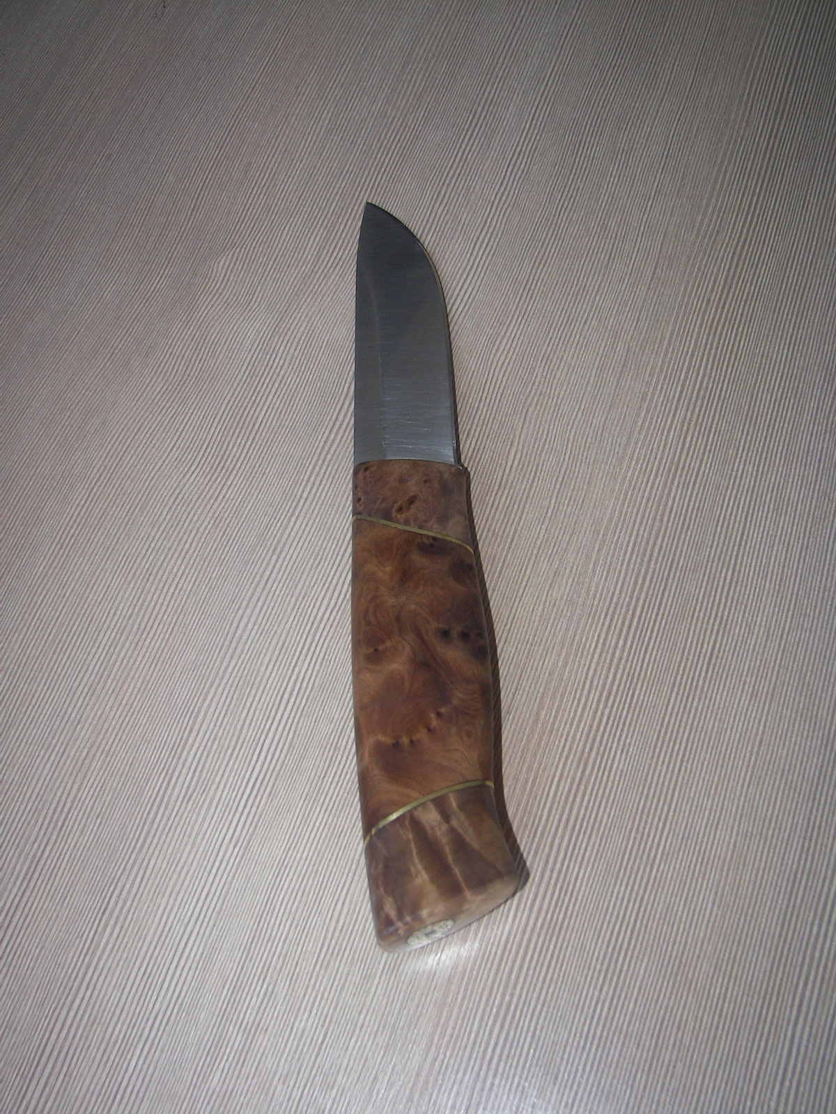

Ginto pabandymai

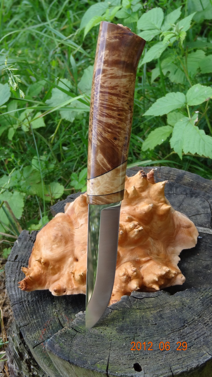

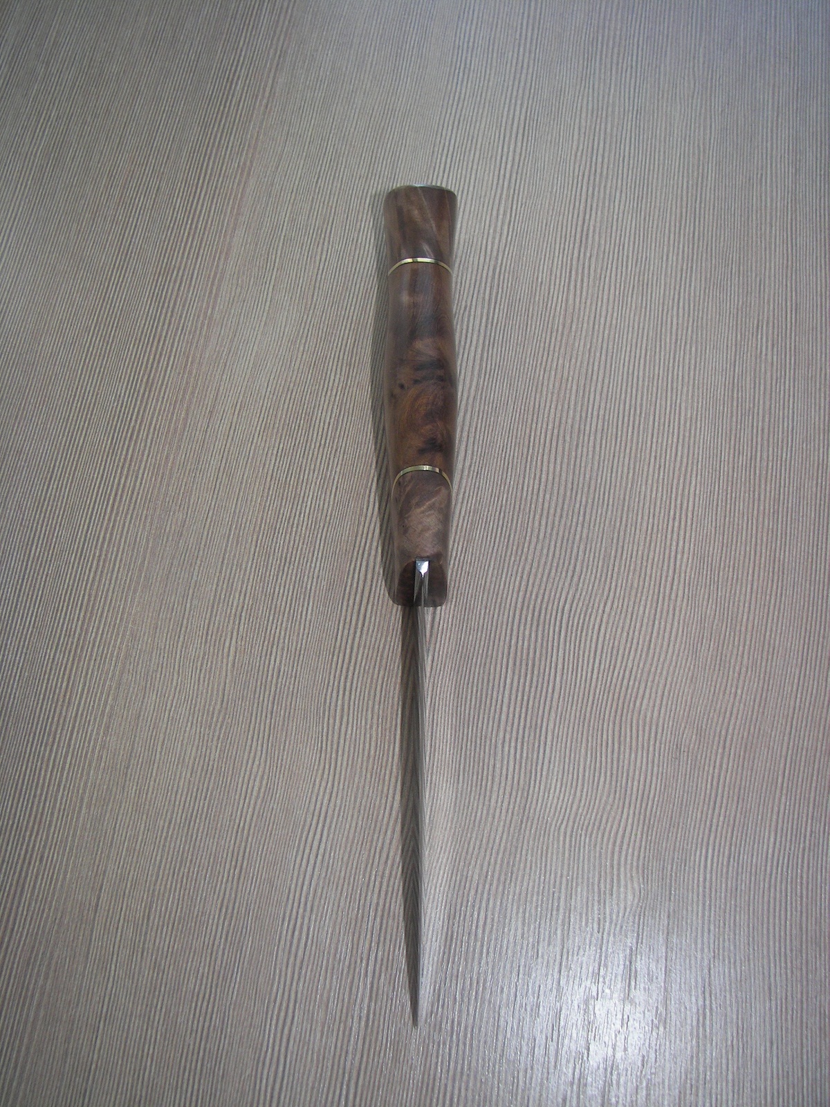

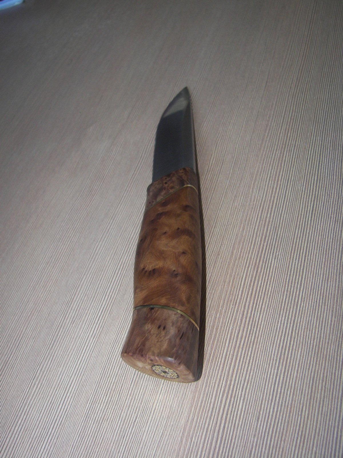

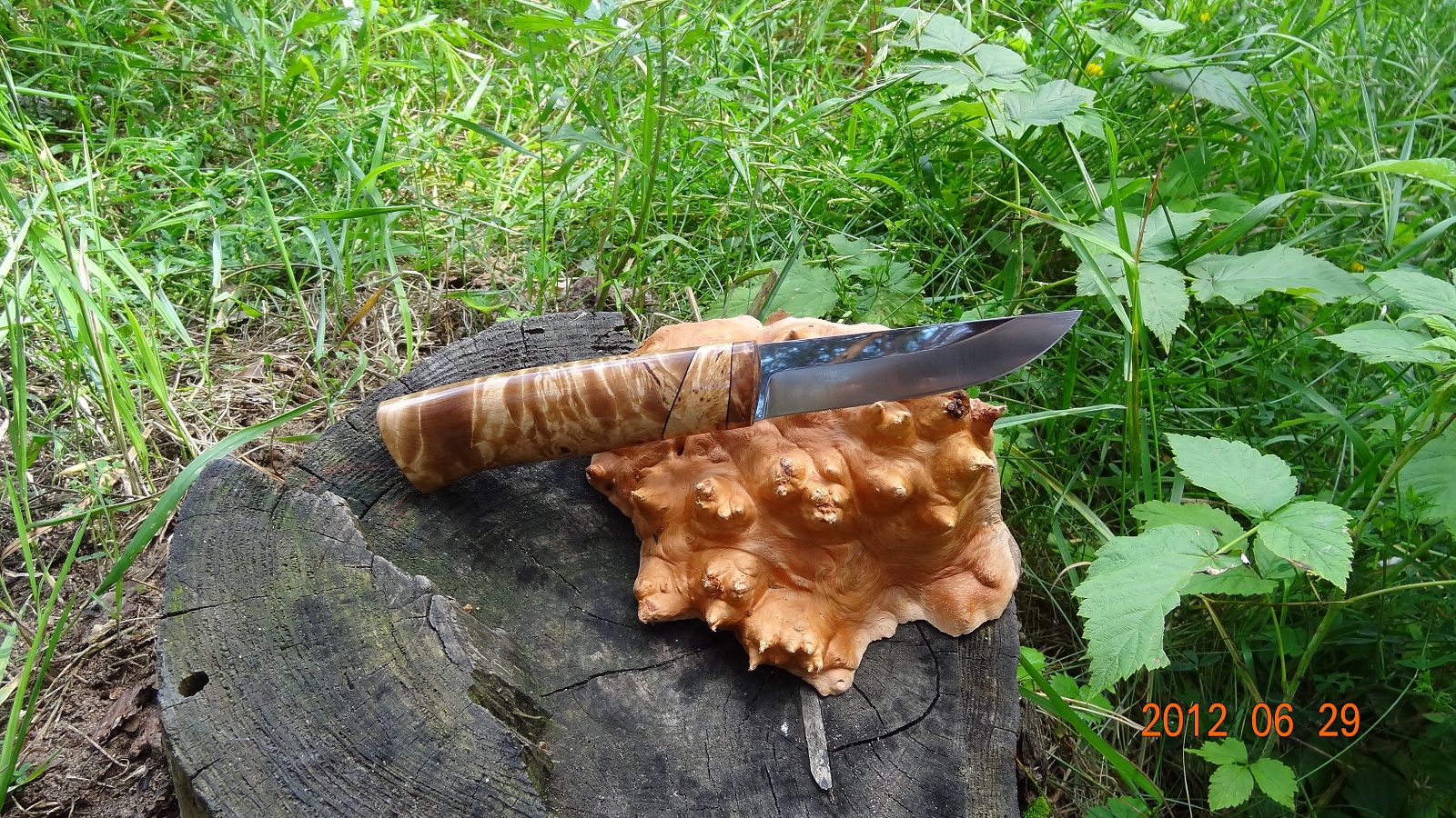

Pristatysiu ir as savo pirma pabandyma... gelezte, enzo trapper 01 is brisos. Rankena, savos gamybos mikarta is zdinso. Makstu oda taip pat is brisos. Is instrumentu... dildes, svitrinis, drele... dar tiesa arbatinis saukstelis, kai makstis formavau Smile ir daug, daug informacijos is forumo Embarassed
Gintas... kreiptis TU
Svajus
Svajus portretas
Prisijungė: 2013-01-15
Įspūdinga,šauniai
Įspūdinga,šauniai padirbėjai,ir kruopštumas pavydėtinas.O kaip darei tuos įgilinimus ant rankenos?
SVAJUS
Apvalia dildute Smile

Superinis darbas!

Labai dailus peiliukas,
Labai dailus peiliukas, tiesiog vikingas su šarvais. Dėkliukas t.p. labai gražus, skandinaviškas.

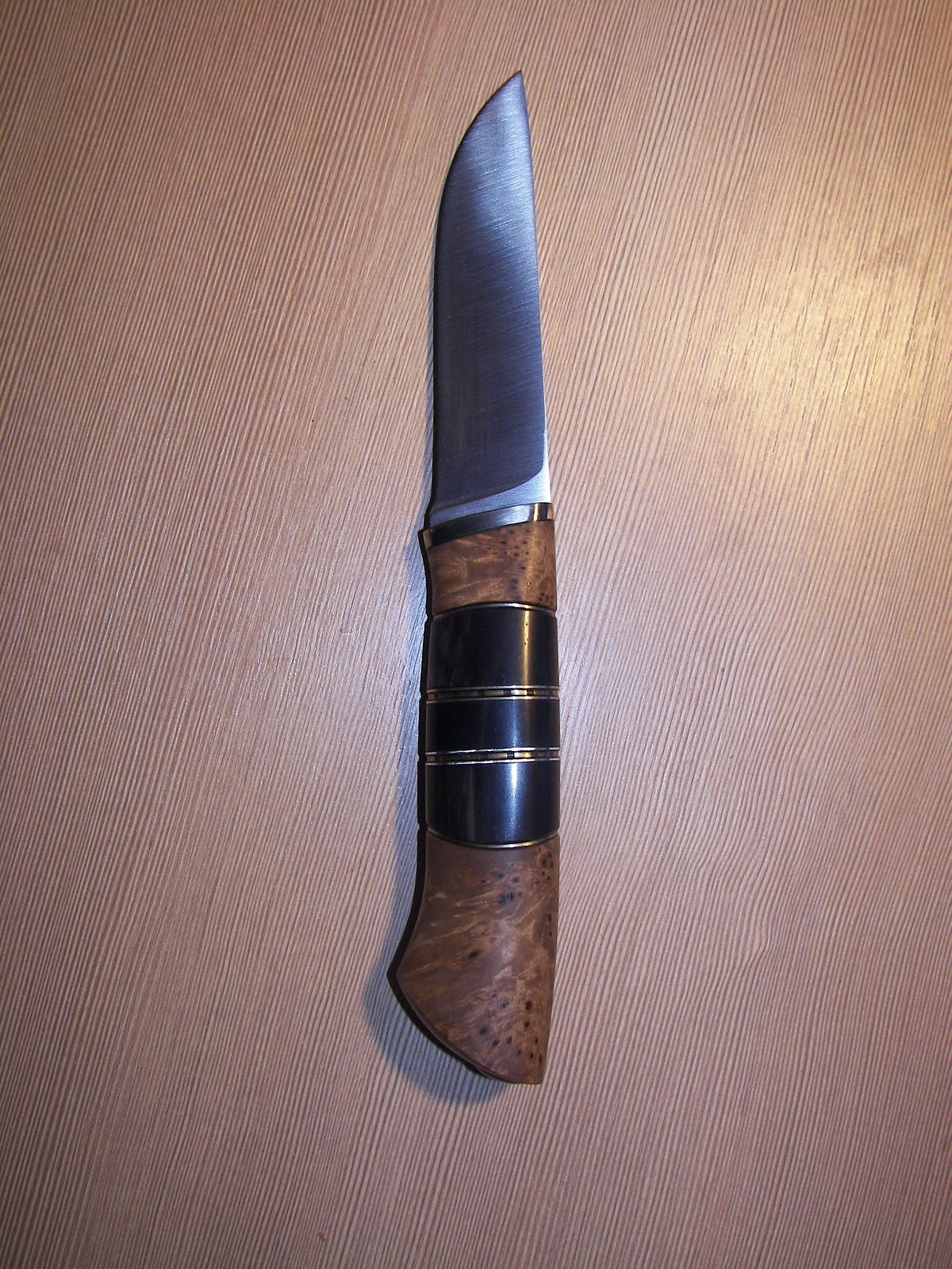

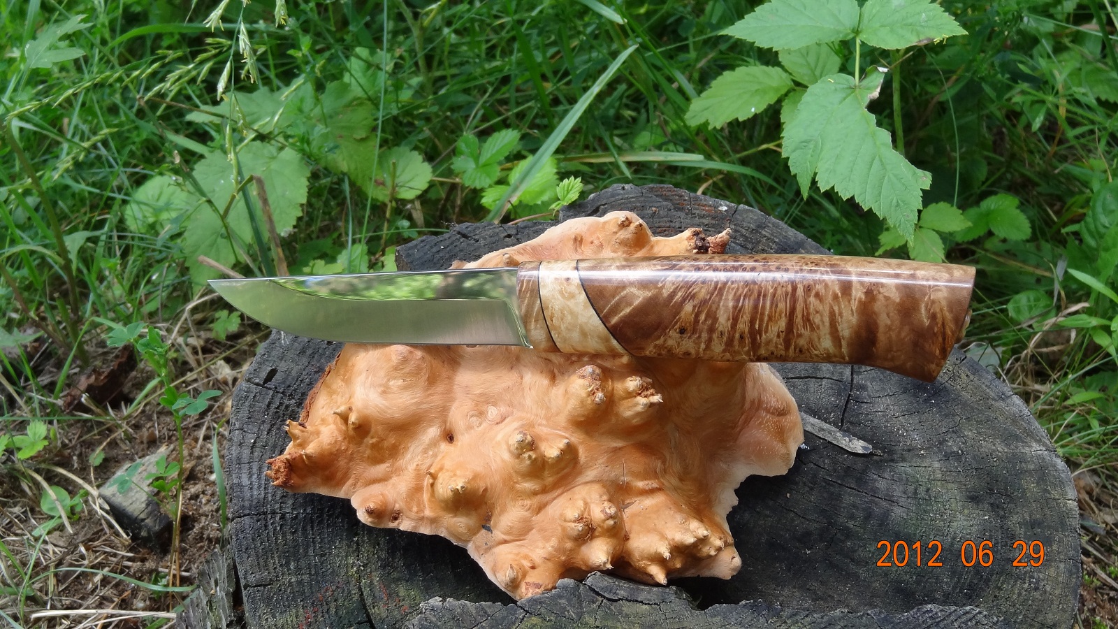

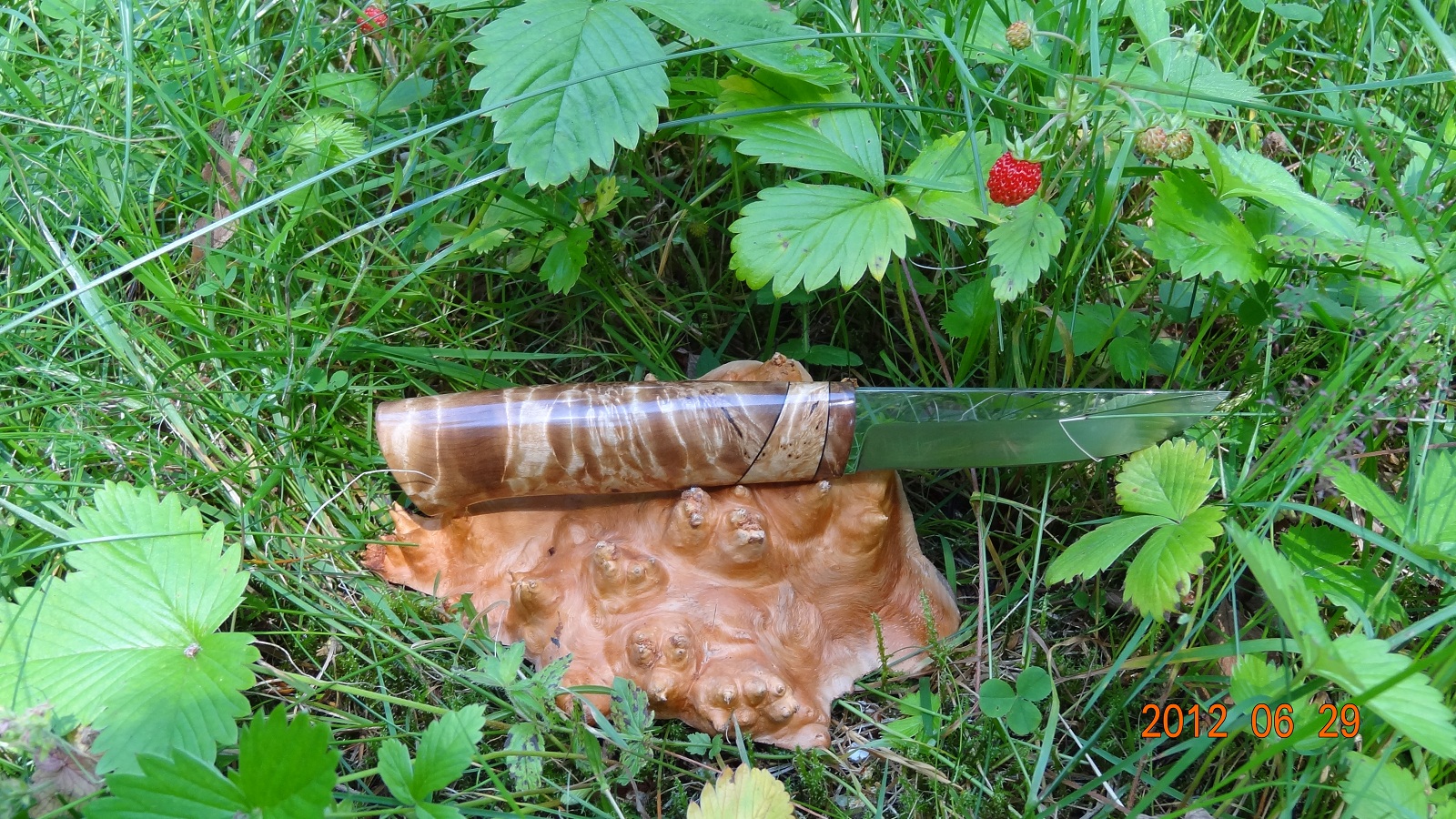

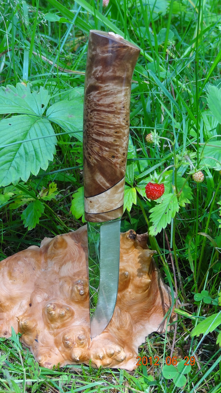

Senokai nesirodziau Bet
Senokai nesirodziau Embarassed

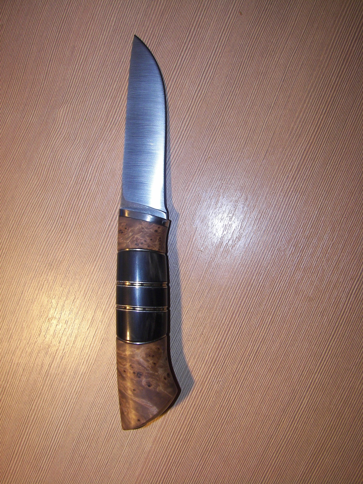

Bet prisiruosiau pagaliau pabaigti, jau senai pradeta peiliuka...
Gelezte... 108*25*3.2 AEB-L, nuolydziai ploksti nuo penties, suvesta iki 0.3, grudinta Andriaus apie 60 HRC.
Rankena... titanas, berzo gumbas, buivolas, nisi, zalvaris, v.fibra.
Bendras ilgis 240.
Gražuoliukai
Gražuoliukai Geras-2

Kaip saldainiai
Kaip saldainiai Lekuoti

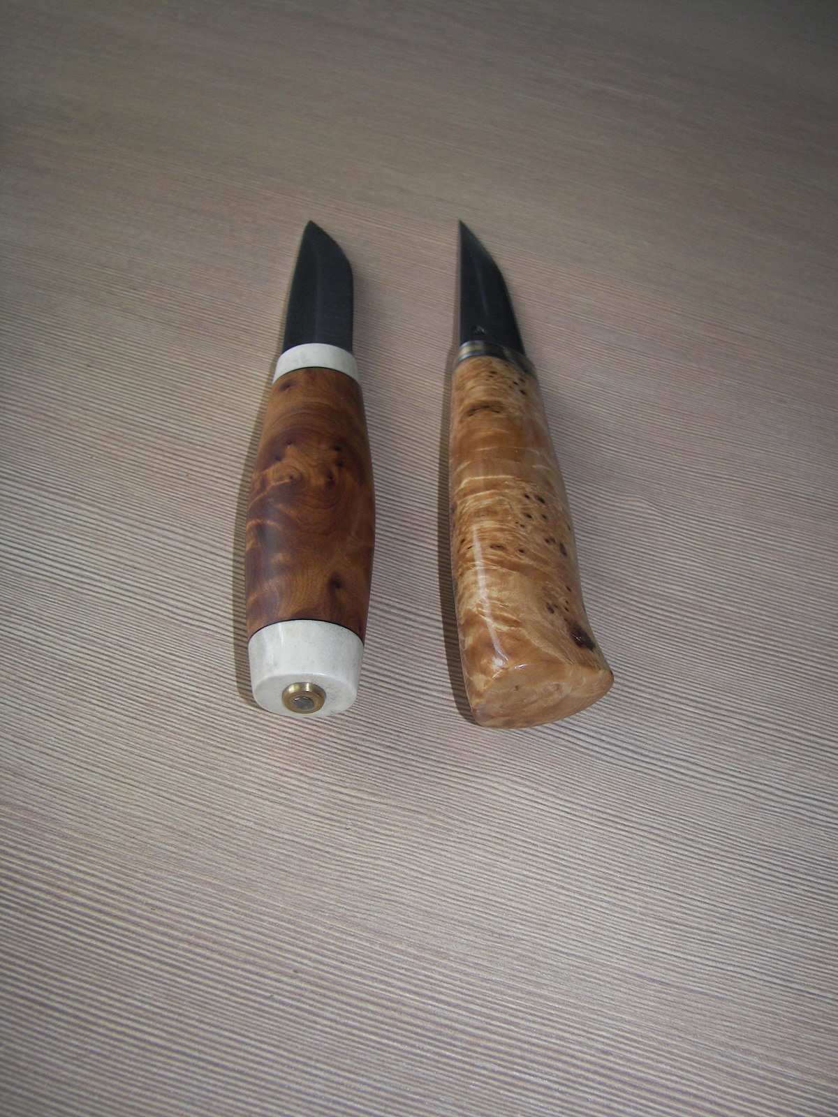

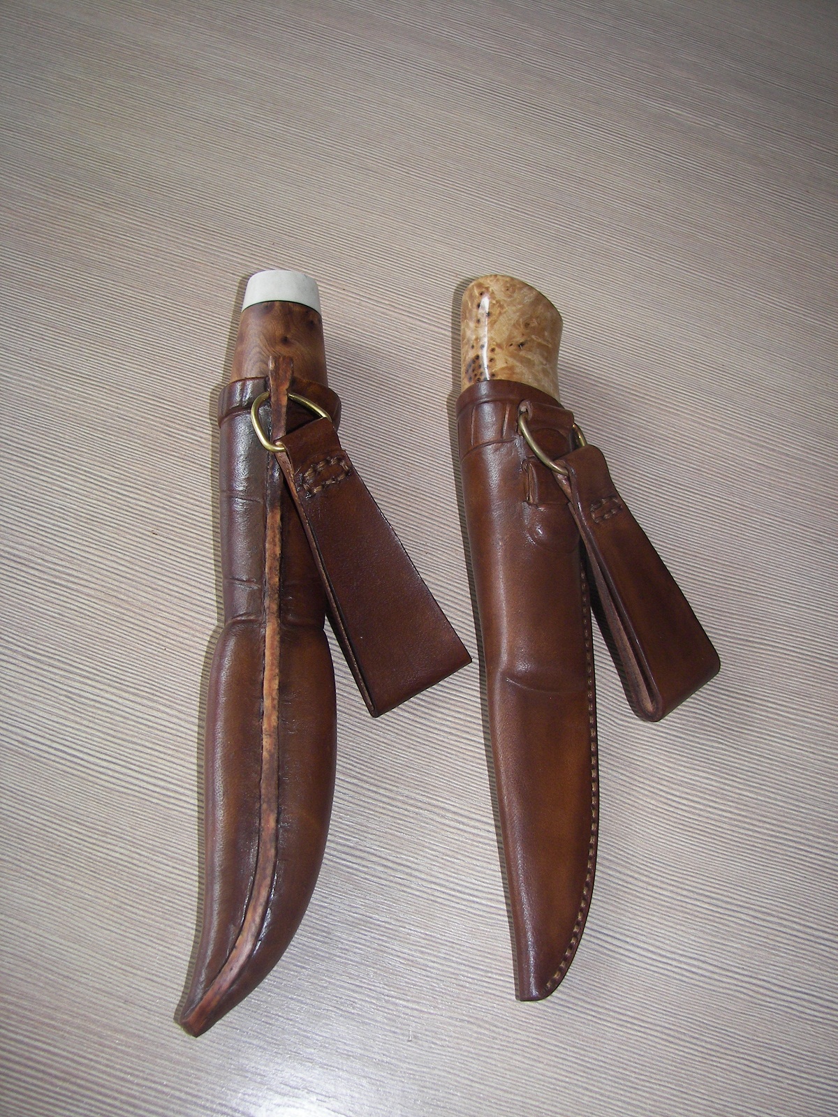

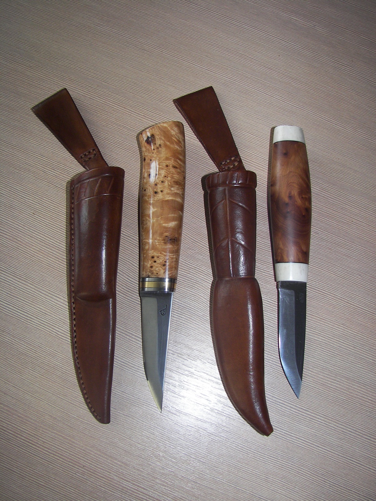

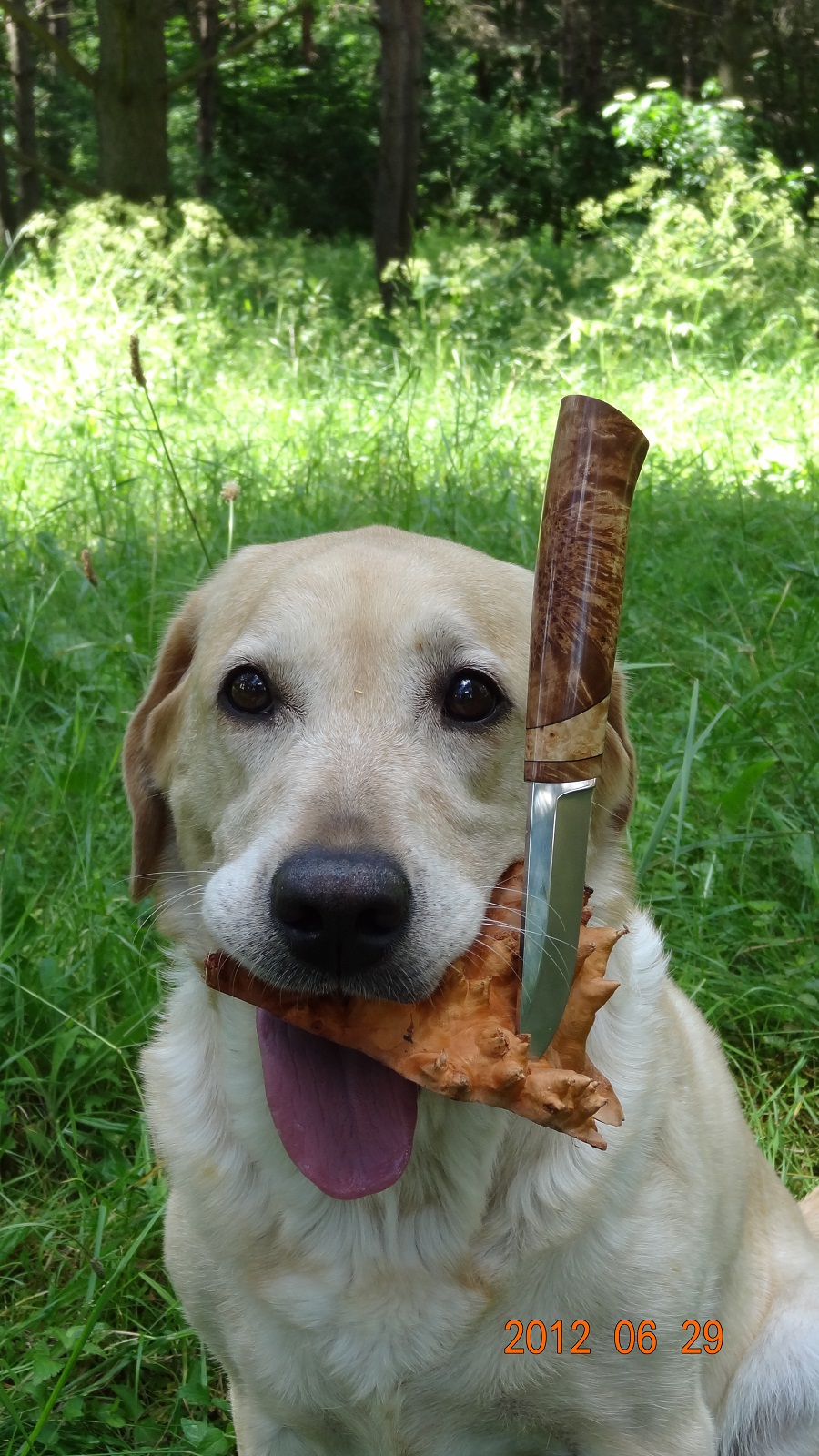

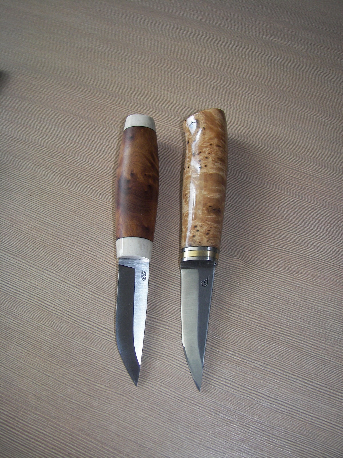

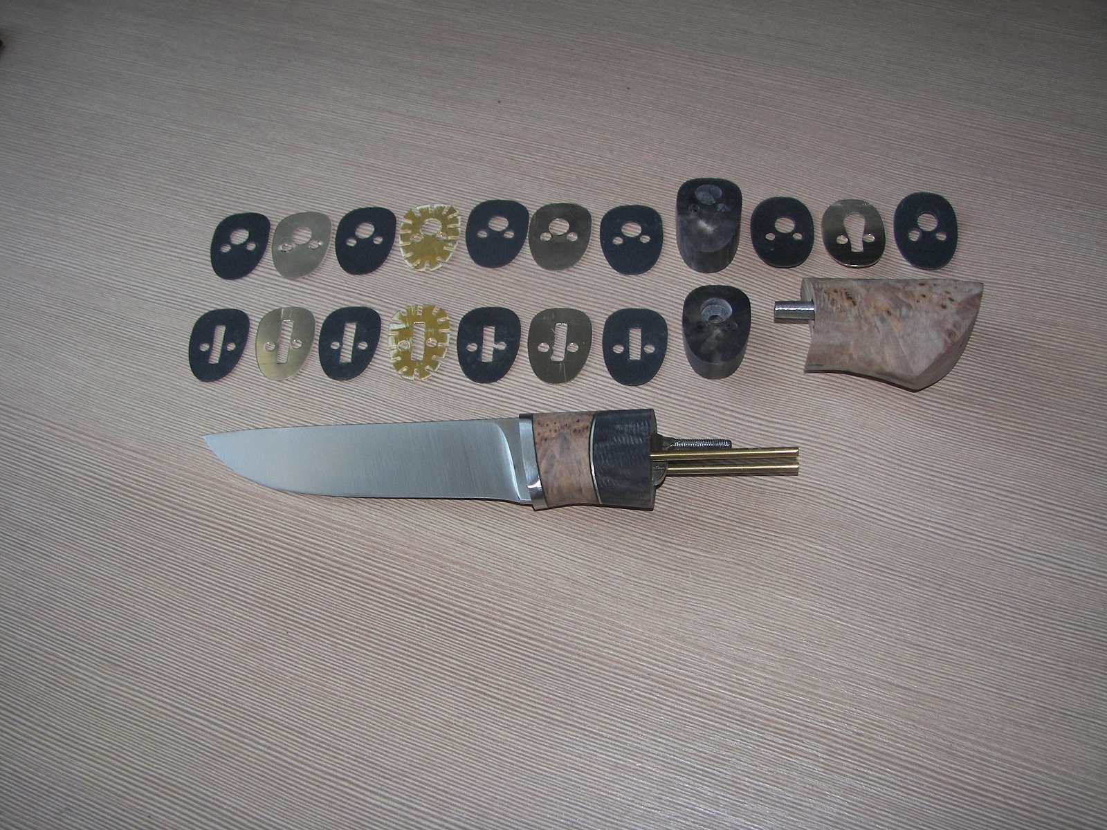

Pora nediduku. Polar Whittler
Pora nediduku.
Polar Whittler 80... ss, zalvaris, ss ( per fibra ), berzo gumbas, iklijuota ( beveik per visa rankena )
EnZo Lynx 80/ O1... briedzio ragas, tujos gumbas, fibra, tvirtinimas kiauryminis, ikote uzplakta.
Tvarkingai pagaminti
Tvarkingai pagaminti peiliukai! Geras
Tvarkinga, lakoniška,
Tvarkinga, lakoniška, išbaigta. Beržo gumbas Geras-2

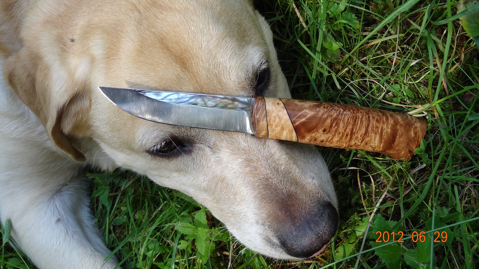

Peilis idealus, taip ir
Peilis idealus, taip ir toliau! Su šuniu kiek persistengta...

to_mazas rašė:
Smile Jei tiesiog nuotraukos nesiziuri, tai gal but... ( nesigincysiu )
bet, jeigu turi omeny suns kankinima ( tai tikrai ne ) Smile viskas grynai zaidimo forma buvo... matytum su kokiu pasitenkinimu jis ta gumba nesiojosi Wink
Grąžūs darbai...vargšas šuo
Grąžūs darbai...vargšas šuo manekenas - matydamas tokį peilį negalėjo pasakyti 'ne' Laughing xD

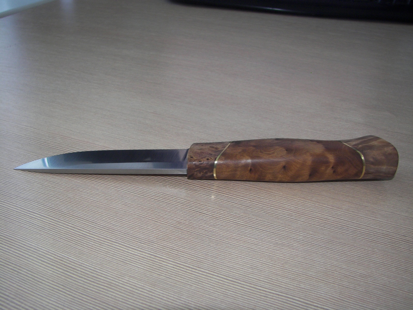

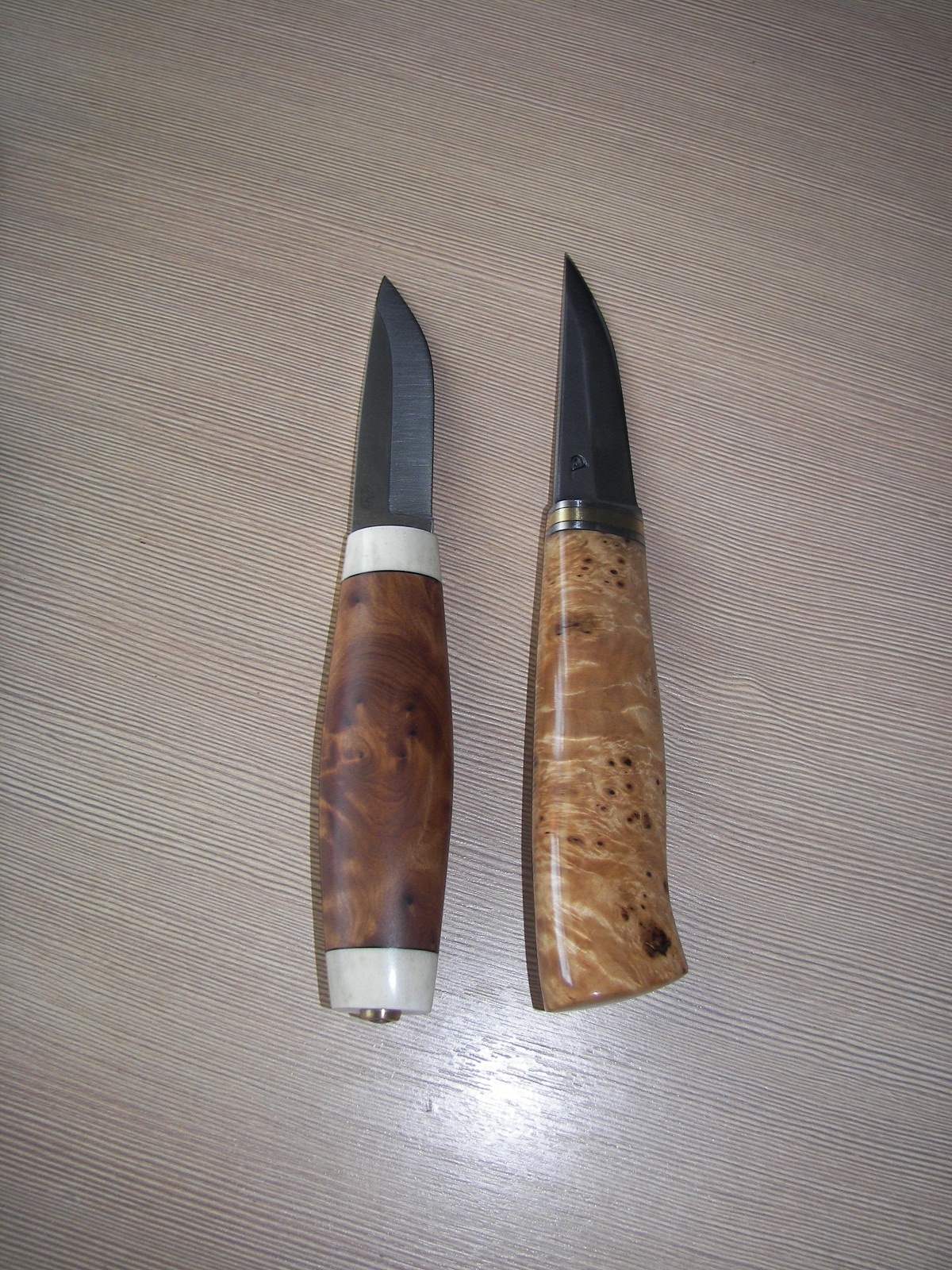

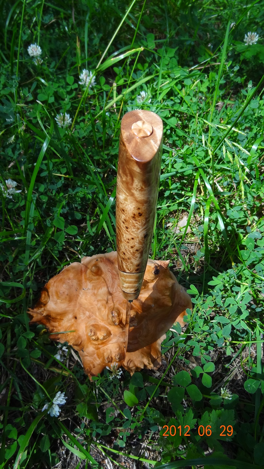

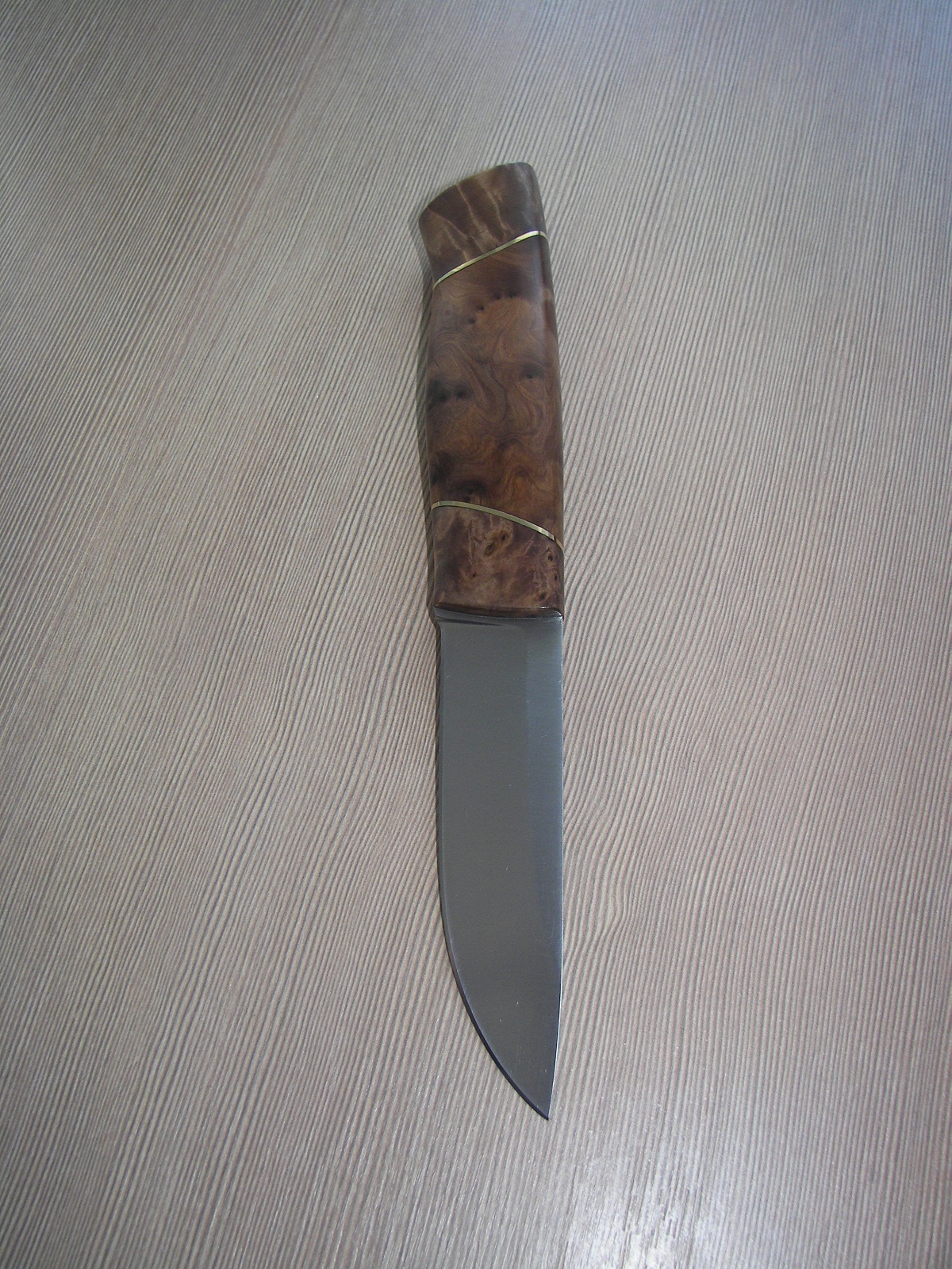

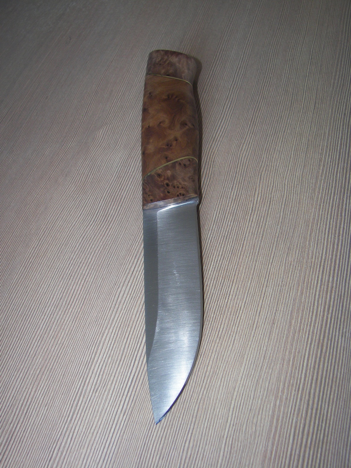

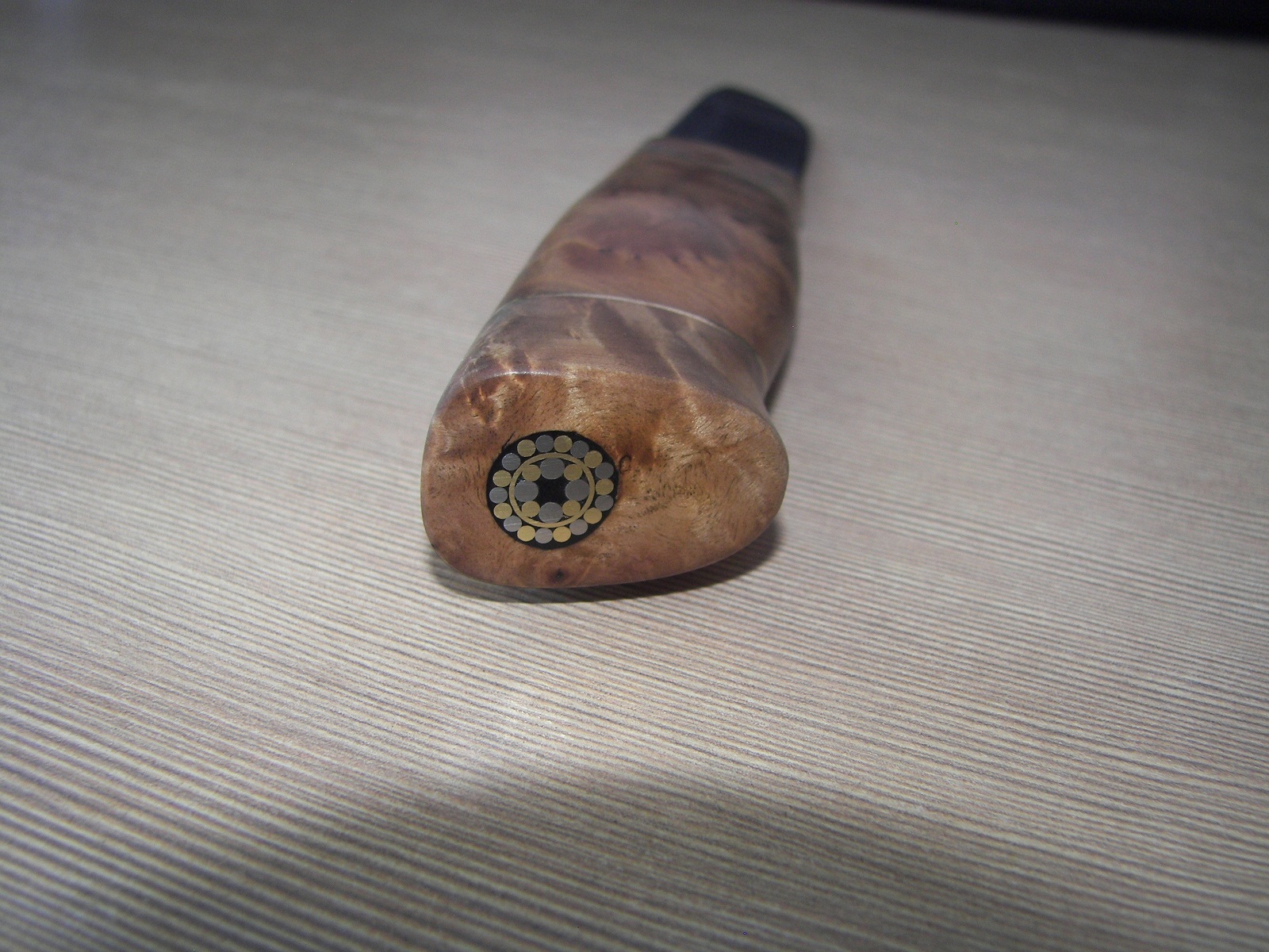

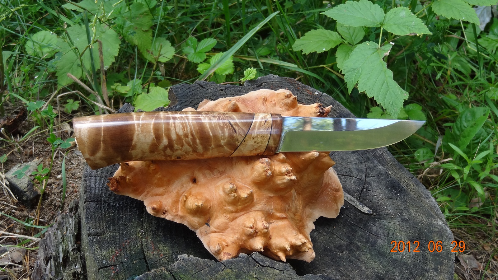

Pagaliau prisiruosiau
Pagaliau prisiruosiau nufotkint savo sekanti peiliuka ( tik ir vel be makstu Embarassed )
Nr.3
Gelezte 92*22*3.2 AEB-L, grudinta Andriaus apie 60 HRC suvesta iki 0.3
Rankena, berzo gumbas (tonuotas amoniako garuose ) intarpas ne tonuotas, danish oil. Tvirtinimas kiauryminis. Ilgis 120.
P.S. Sorry uz nuotrauku kieki Laughing ( prifotkinau tiek, kad vos issirinkau ka kelt ) Laughing

Pirmi 2 "neišėjo" (kabutės
Pirmi 2 "neišėjo" (kabutės dėl to, kad kiek pastebėjau iš tamstos darbų mėgstate meistrauti arti idealumo ribos, tai gal tie dėklai ir nebivo tokie blogi?), nes buvo pasirinktas gan sudėtingas dėklas kaip antram (jei teisingai supratau) peiliui, bet nepaisant to jis galų gale labai gerai pavyko, su kuo ir sveikinu Smile
Nekantriai lauksiu sekančio peilio Smile

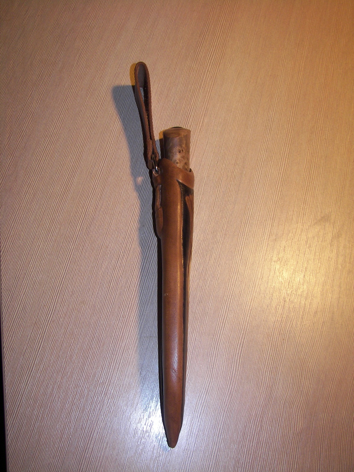

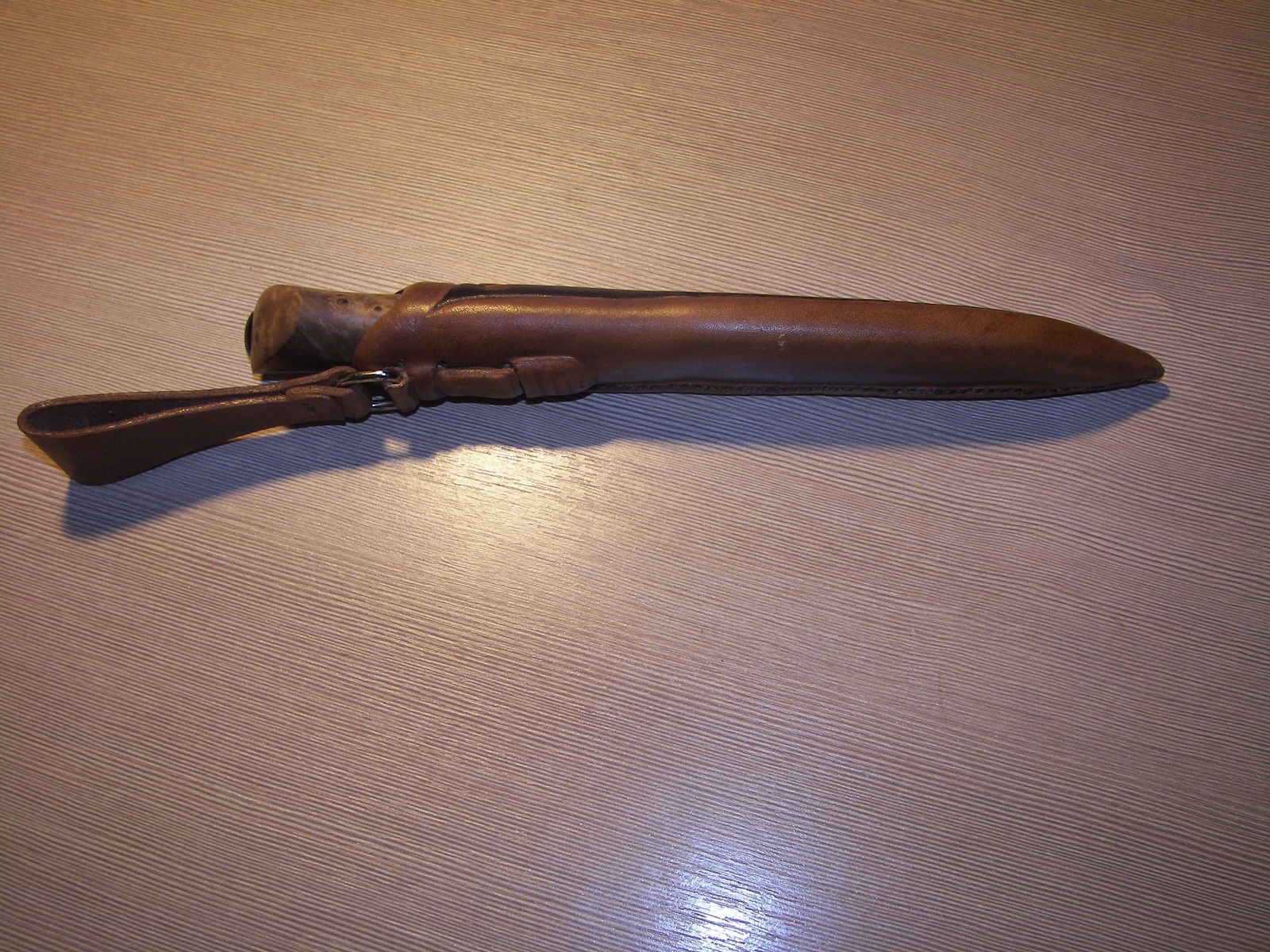

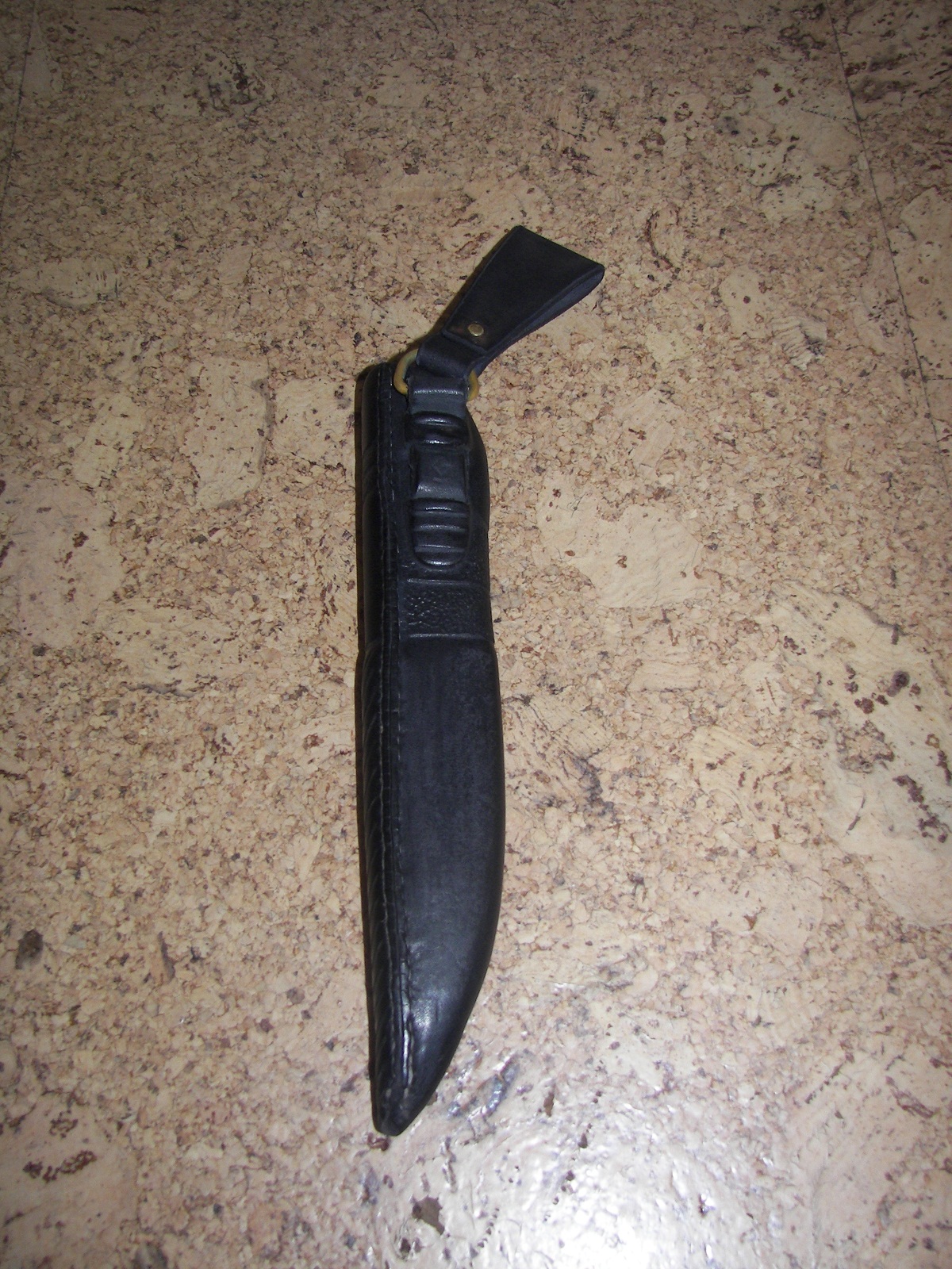

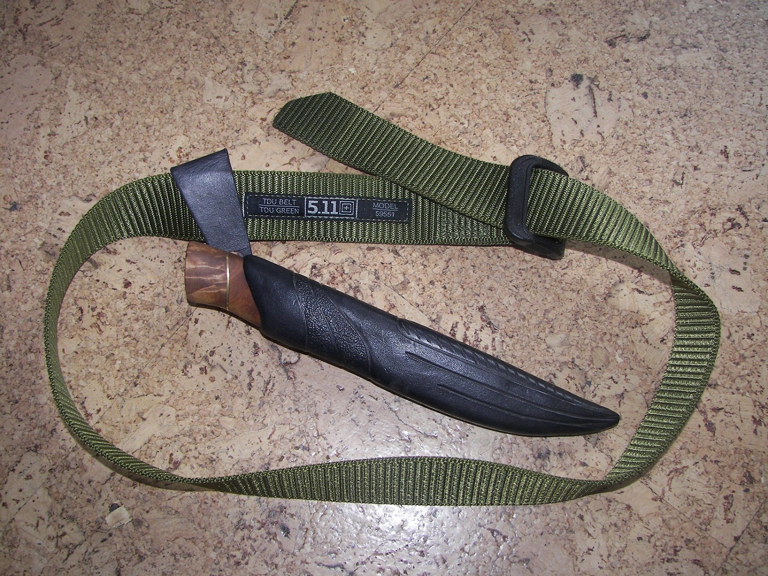

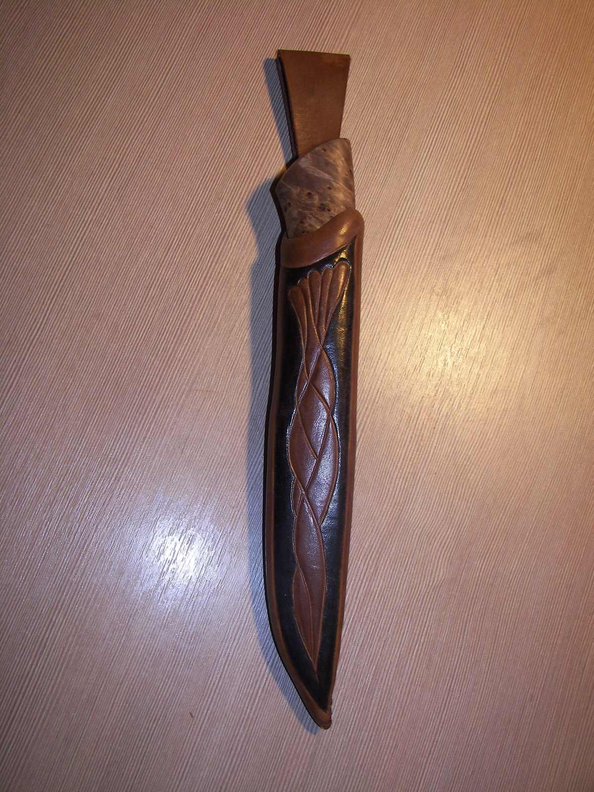

Siuvau, kaip cia nupasakota (
Siuvau, kaip cia nupasakota ( +- ) Undecided http://forum.zadi.ru/viewtopic.php?f=20&t=5965
O del to, kad kazka ne taip dariau, tai greiciausiai ispjaudavau blogai... todel ir siule pries gala, pradedavo suktis is sona...
gincik rašė: Siuvau, kaip cia
gincik rašė:
Viskas ten labai gražu, bet žymiai papraščiau išsikirpti kiek didesnį gabalą odos, sušlapinus suformuoti dėklą, susegioti ir išdžiovinti. O tada jau apipjauti ir daryti skylutes.
Dėklas puikus. O kad nesigavo
Dėklas puikus. O kad nesigavo tai gal kąžką ne taip darei? Undecided Šiaip jau sunku ten ką ir nukreivoti. Šlapia dėkla susiformuoji ir siulės vietą susisegioji kokiais nors segtukais. Išdžiuvus vienas malonumas badyti skyles ir siuti, kreivai padaryti tikrai sunku Smile

Prašom labai nesikuklinti. Ir
Prašom labai nesikuklinti. Ir peilis labai harmoningas ir makštys su teisinga siūle.
gincik
gincik portretas
Prisijungė: 2011-10-03
Arens rašė: Prašom labai
Arens rašė:
nesikuklinu... tiesiog, su tokia siule, isties siuvosi gan sunkokokai Smile po pirmu dvieju sugadintu gabalu odos, jau ir keiksmazodziu truputi buvo Laughing toliau eksperementuoti ant brisines odos pagailo Embarassed galvojau ( rasiu pigesnes odos tada vel pameginsiu ) bet po keliu dienu neiskenciau Laughing

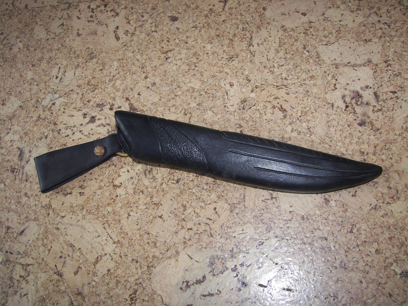

Dekuj visiem Vargais,
Dekuj visiem Draugyste

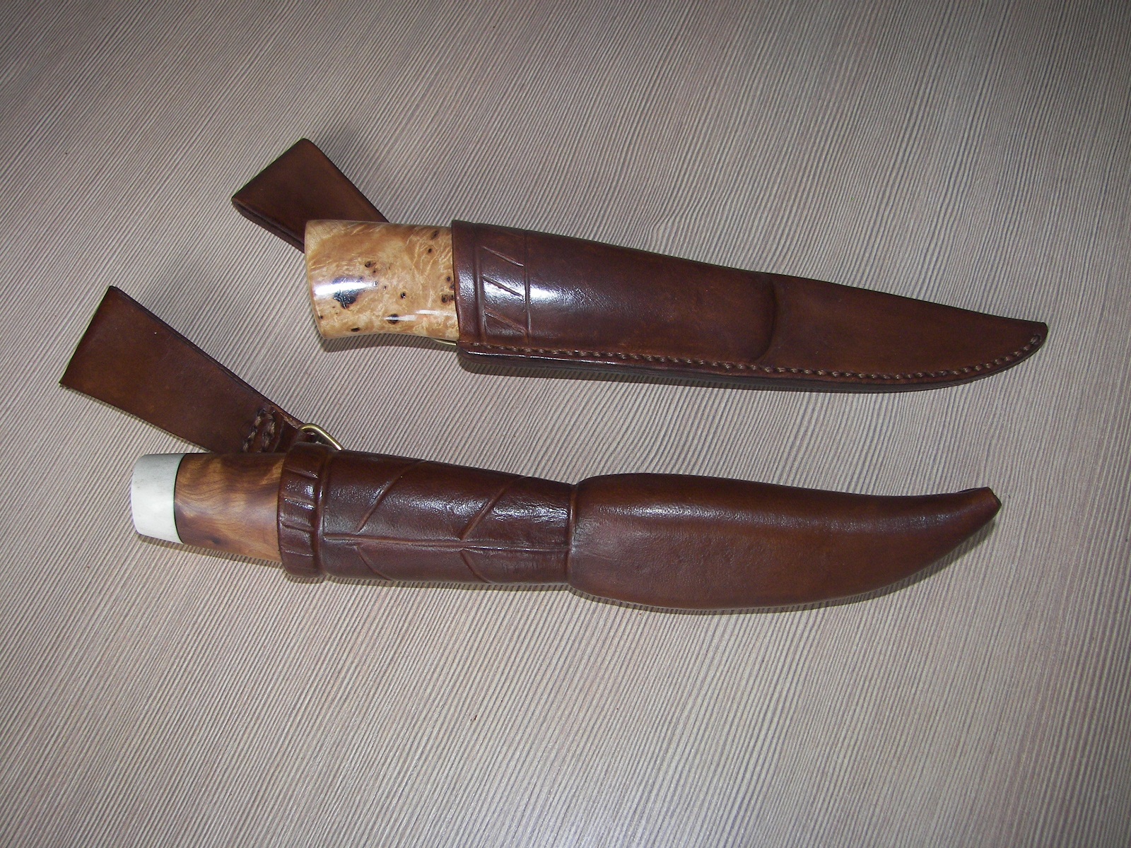

Vargais, negalais pasiuvau pagaliau ir dekliuka ( is trecio karto, tai siule labai jau kreiva, tai dar kas ne taip ) blockhead zodziu, pirmi du, iskeliavo i siuksliu deze... Laughing trecias lyg ir gavosi seip ne taip...

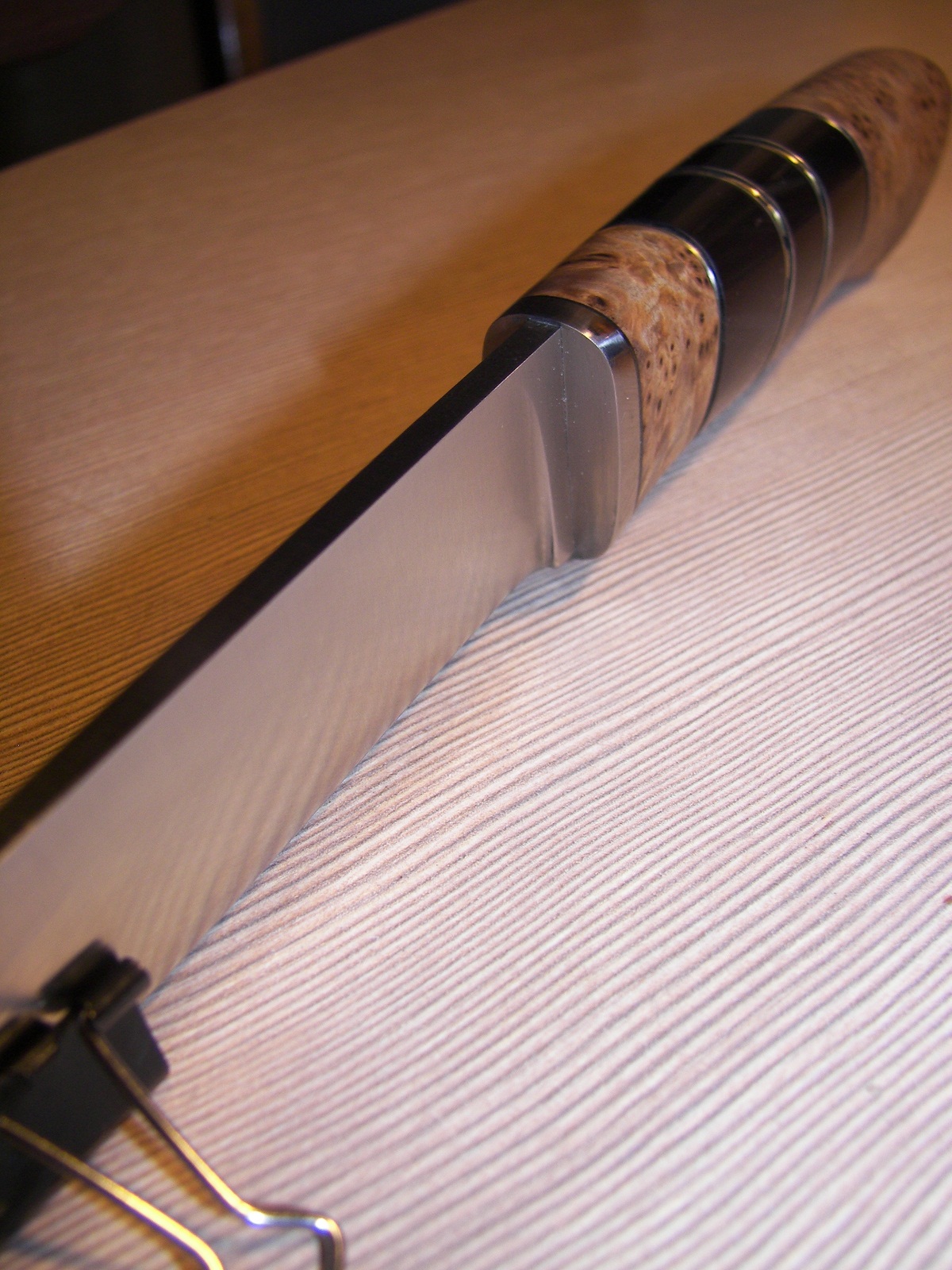

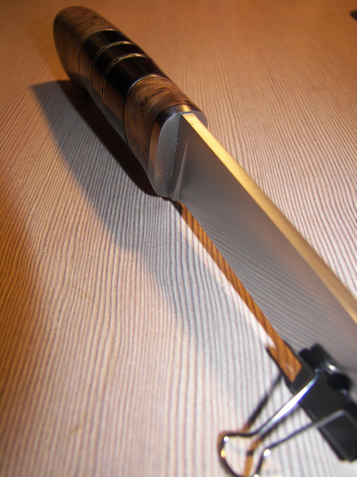

Labai gražiai padarytas
Labai gražiai padarytas geležtės nuolydis - nuolydžio briauna lygiagreti ašmenims. Ne visi meistrai taip daro arba nesugeba padaryti.

Grazus peiliukas ir
Grazus peiliukas ir kokybiškai atlikta,turėtu būti patogus. Saunuolis

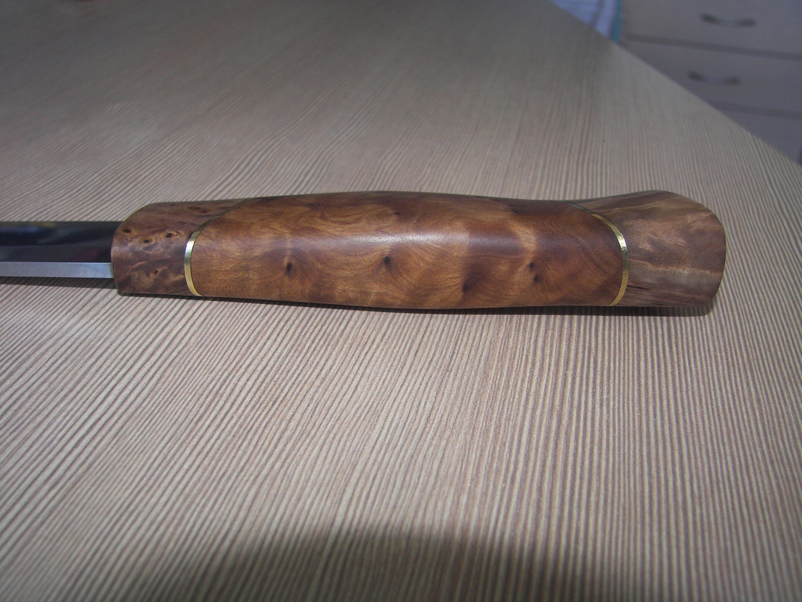

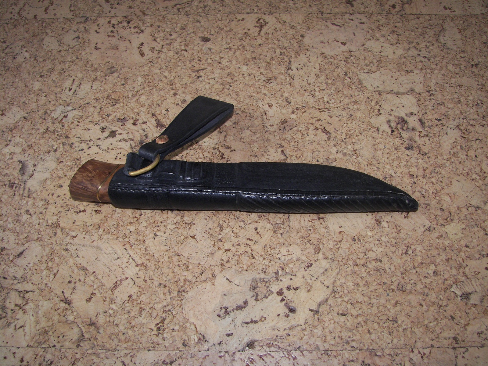

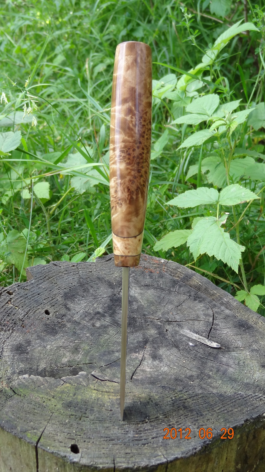

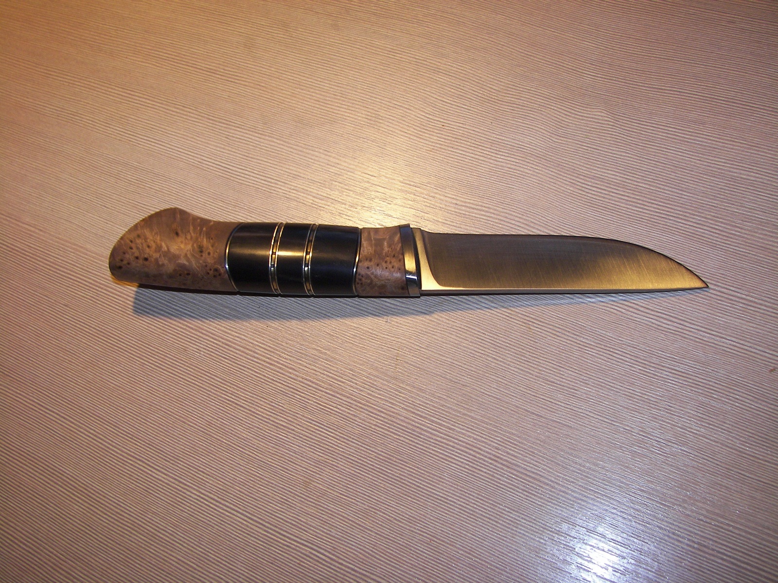

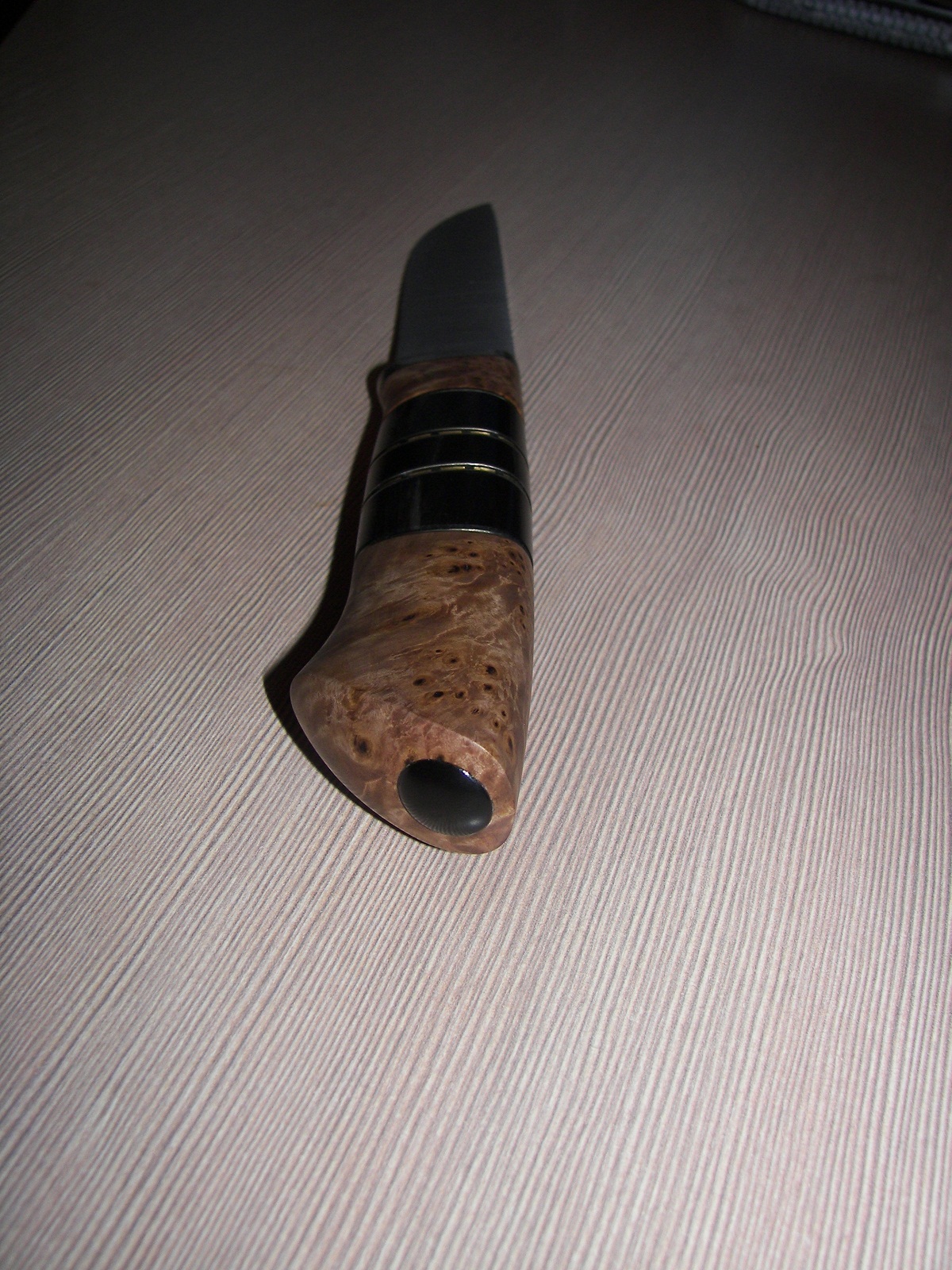

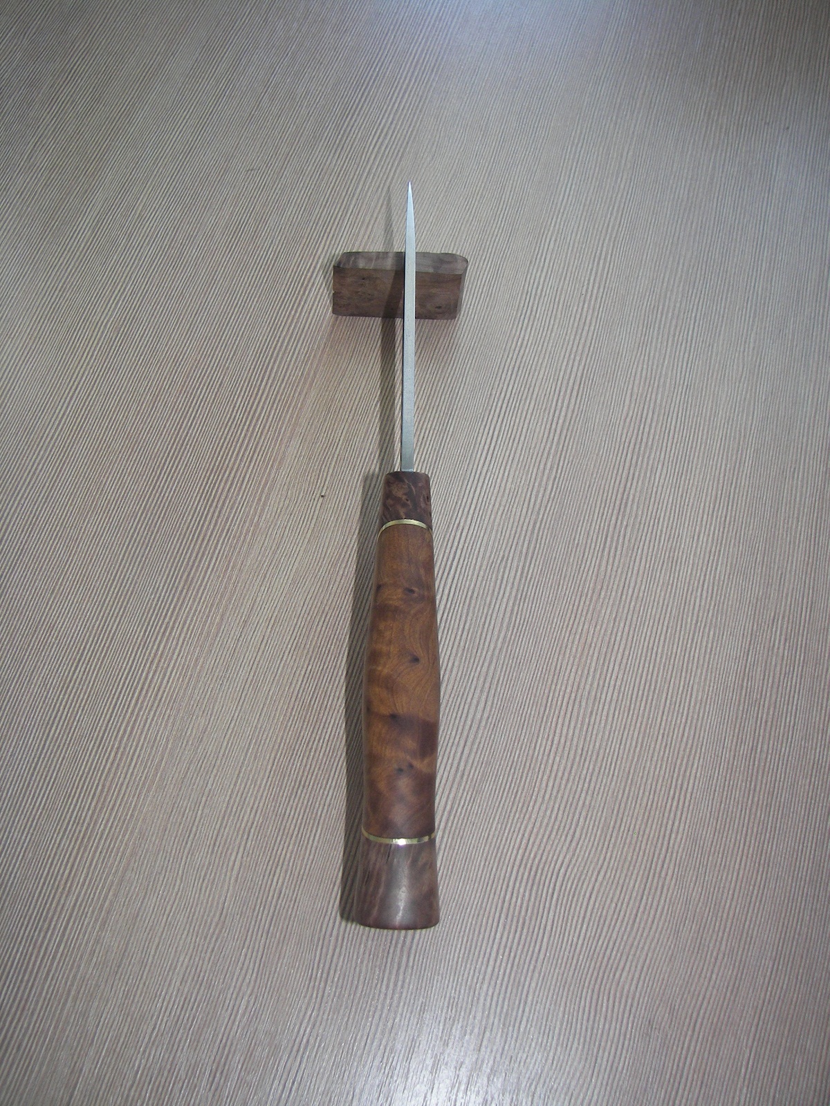

Nr.2 Gelezte 104*26*3.2
Nr.2
Gelezte 104*26*3.2 AEB-L, grudinta Andriaus apie 60 HRC nuolydziai suvesti iki 0.4
Rankena berzo gumbas, tujos gumbas, zalvaris, danish oil. Tvirtinimas kiauryminis. Ilgis 120.
Su kniede gavosi ne visai taip, kaip planavau Frown buvau pasidares 6mm ir 7mm kniedes ir jau susukus, suklijavus rankena, nusprendziau deti storesne ( ta kuri dabar vidury ) nu ir aisku didinant skyle sudrebejo ranka Embarassed teko improvizuoti Undecided
Harmoningas dizainas ir
Harmoningas dizainas ir pagaminimo kokybė man patinka. Šaunus peiliukas gavosi. Geras
Būtu gerai kiek suapvalinti
Būtu gerai kiek suapvalinti geležtės perėjimo į įkotę kampus. Dar kaip ir nevėlu.

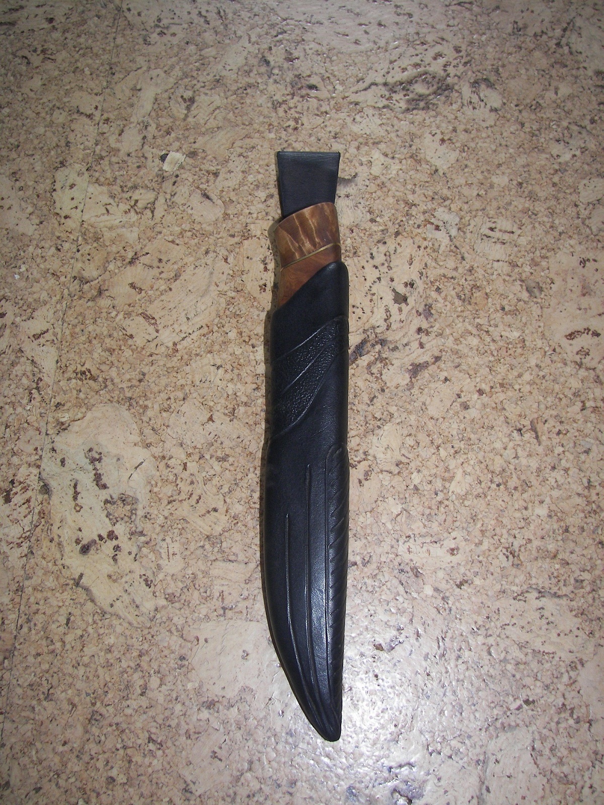

Viskas labai puiku! Tik
Viskas labai puiku! Tik dėkliuką siūlyčiau nudažyti. Kolega Katinas atradęs laaaabai puikius dažus kurius, visiškai lengvai ir nebrangiai, gali pasigamiti namų salygomis. Įmesiu temoje 'darbo su oda subtilybės'
Ps, dėl AEB-L grūdinimo reikėtų kalbėti su žmonėmis kurie dirba su tokiu plienu, t.y Andriumi ar Tomu.

Dekui visiem uz gerus
Dekui visiem uz gerus atsiliepimus... del makstu, nezinau kodel, bet norejau butent sviesiu Undecided sekancias Linai butinai pameginsiu nusidazyt, sitokiu budu Smile beja, jos siek tiek tonuotos, salamander tepalu Embarassed
Del grudinimo, Andrius keleis postais auksciau, pats maloniai pasisiule padeti Happy tai beliko tik pasigaminti keles geleztes. Tiesa, laaabai jau jos ilgai zulinasi rankytemis... nu bet nieko, kantrybes man lyg ir netruksta Laughing
Tuo paciu norejau pasiklaust, ar uztenka tokius nuolydzius, suvest iki 0.6mm ar reikia dar iki maziau?
gincik rašė: Tuo paciu
gincik rašė:
Suvedimo storį reikia derinti su būsima peilio paskirtimi ir numatoma grūdinimo technologija.
Jeigu kaitinant geležtės paviršius bus gerai apsaugotas nuo išdegimo - galima ploninti dar iki kokių 0,4 mm.
Jeigu yra tikimybė, kad grūdinant bus išdegimų - verta palikti suvedimą kiek storiau, nes dar kažkiek nusišlifuos po grūdinimo.
