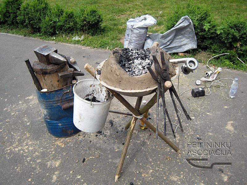

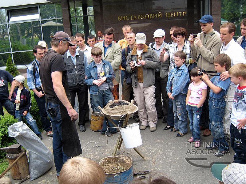

Turbūt primityviausias
Turbūt primityviausias žaizdras-senas kibiras ,2/3pridėtas kumščio dydžio akmenų,ir dulkių siurblys iš apačios pučiantis orą.

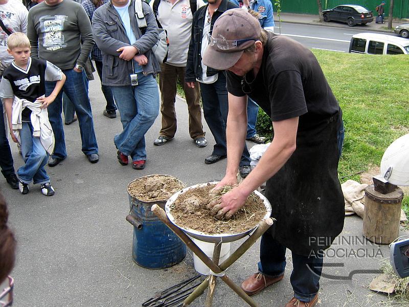

Dar tinka senas "bliūdas",
Dar tinka senas "bliūdas", pripiltas molingos žemės sumaišytos su keliais kuokštais žolių: Smile
Beje, peiliakalystei patogiau, kai pūtimas šoninis, o žaizdro latakas - pailgas. Tuomet ir su nedideliu kiekiu anglių visa geležtė kaista vienodžiau.
