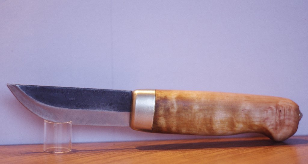

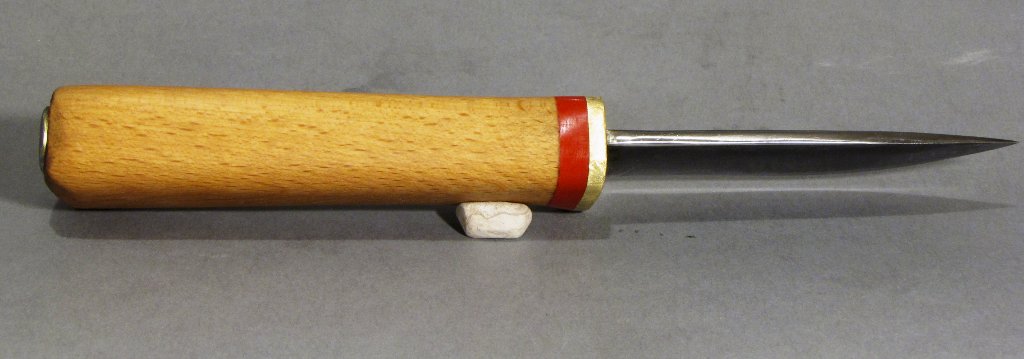

Mano pirmas peilis padarytas prieš metus. Smile Geležtė Lauri carbon 85mm, kotas iš beržo su stirnino rago, vario ir melchioro skardos tarpinėmis.
Taupus ūkininkas Normaliai
Taupus ūkininkas Smile Normaliai gavosi.

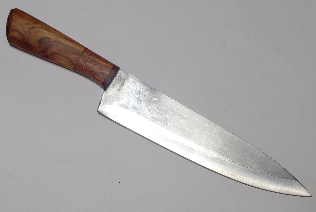

Nulūžo vieno virtuvinio
Nulūžo vieno virtuvinio kotas, tai perdariau Smile
Vyšnia ir merbau.
Visai gražiai gavos . Gal
Visai gražiai gavos Smile . Gal tik fibros nereikėjo. IMHO Smile

loki rašė: Visai gražiai
Visai gražiai gavos Smile . Gal tik fibros nereikėjo. IMHO :)
Ačiū. Gal ir tiesa dėl fibros. Buvo gabaliukas likęs, tai norėjau kažkur sunaudoti Smile

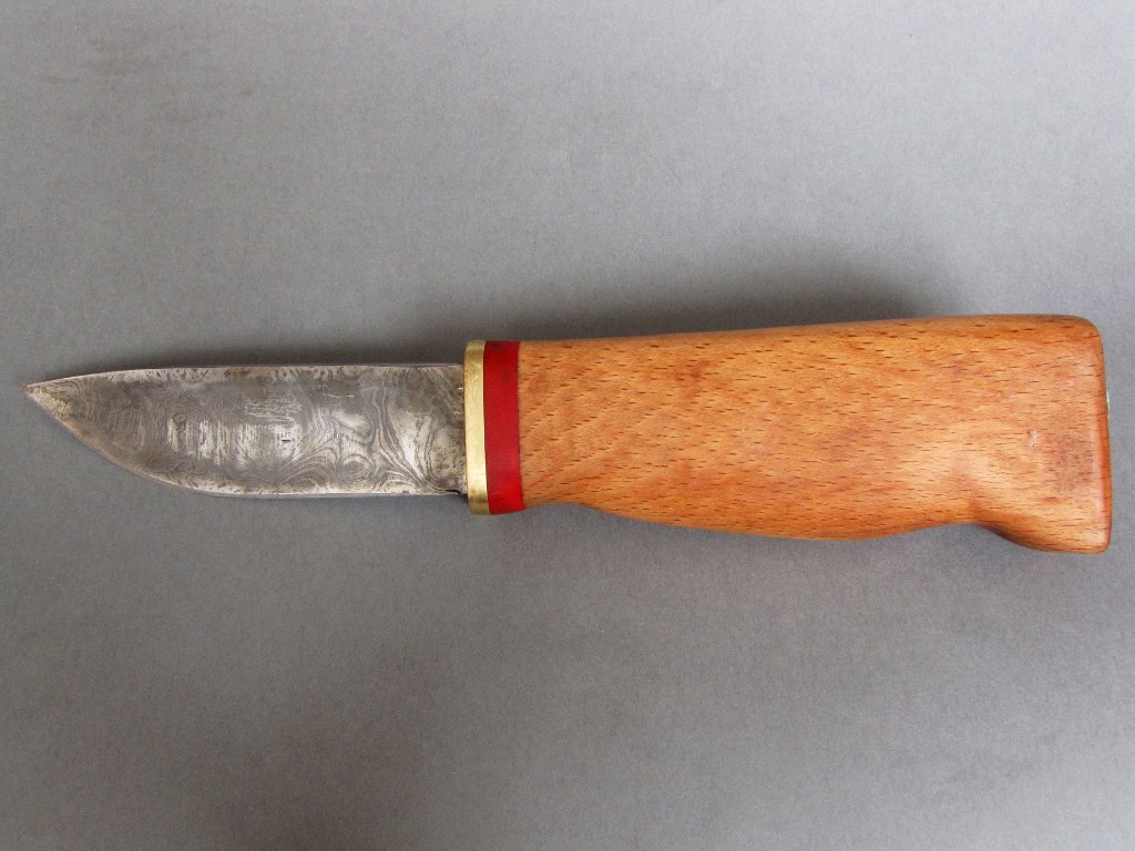

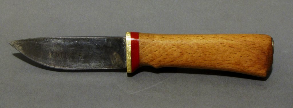

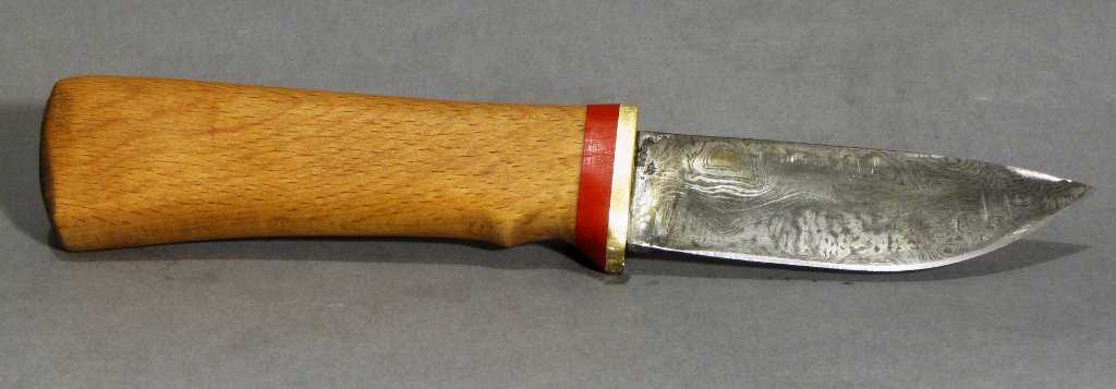

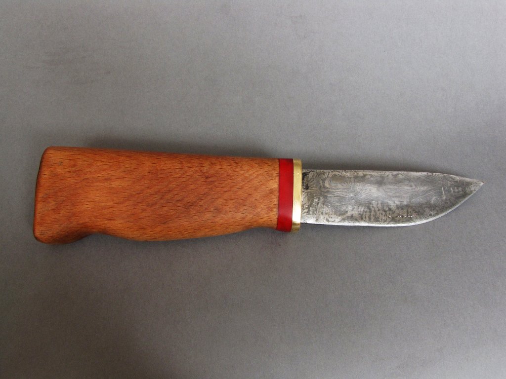

Dar vienas
Dar vienas pataisytas.
25X90mm damaskas. Kiauryminis sujungimas su veržle gale. Kotas: bronza, raudona „fibra“, bukas Smile

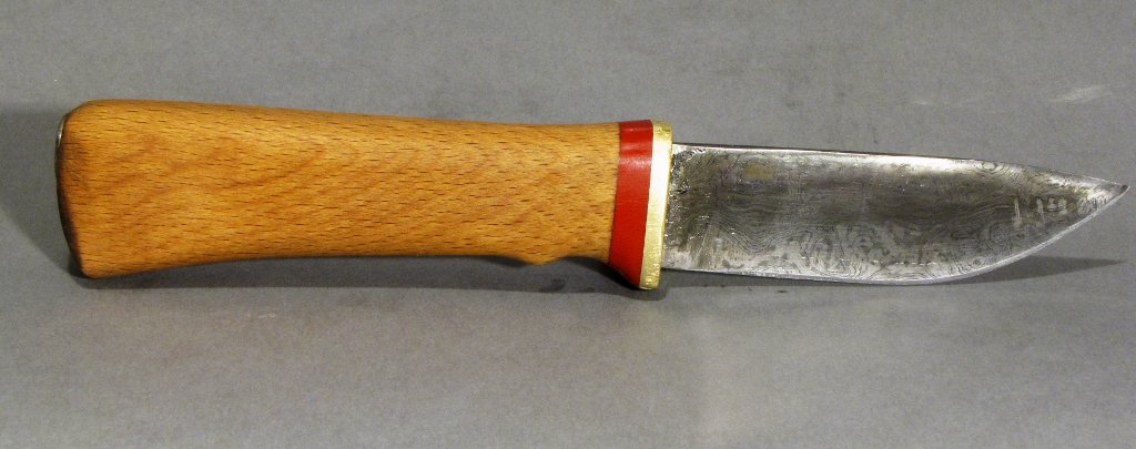

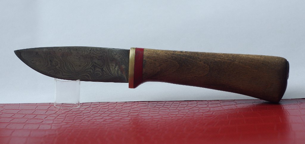

Pataisyti Vienų pirmesnių
Pataisyti Vienų pirmesnių peilių kotai Smile
Baltagalvis rašė: Pataisyti
Baltagalvis rašė:
Pataisyti Vienų pirmesnių peilių kotai :)
Dabar atrodo geriau. Taip Kaip suprantu, tai čia Lauri SS su šermukšniu ir Lauri Skinner Carbon 95 su beržu?
Baltagalvis
Baltagalvis portretas
Prisijungė: 2011-10-09
_Vladas_ rašė: Baltagalvis
Baltagalvis rašė:
Taip, tie patys. Eilės transformacijai laukia dar vienas Smile

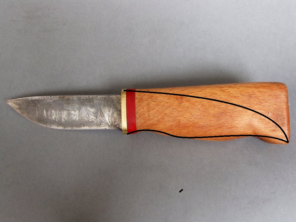

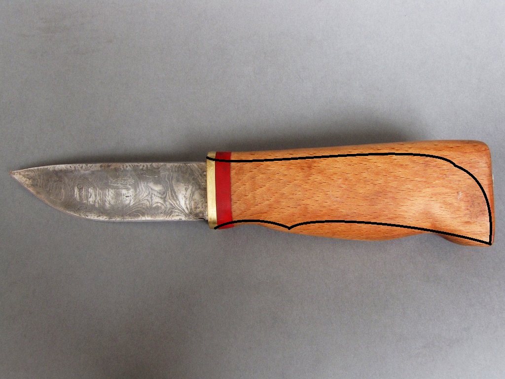

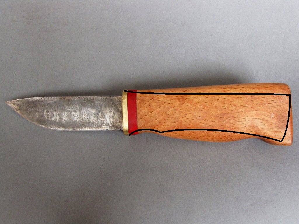

Čia akmenukas į mano
Čia akmenukas į mano daržą,šlifuojant kampiniu šlifuokliu nevisada pavyksta tą vietą iššlifuot,o rankom šlifuot -per didelis tinginys

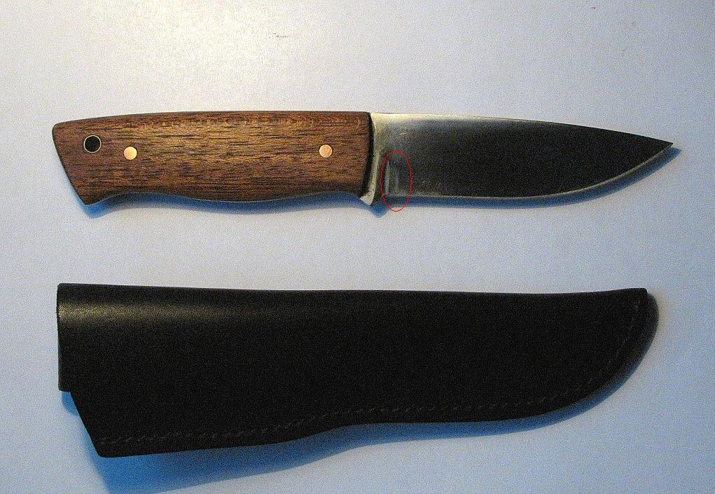

imestoj ntr. pažymejau man
imestoj ntr. pažymejau man labiausiai vaizda gadinančią vieta Smile
Baltagalvis
Sarunnas rašė: imestoj ntr.
Sarunnas rašė:
Dėkui. Kaip tik galvojau kaip tą pataisyti truputi Smile
Baltagalvis rašė: Dėkui.
Baltagalvis rašė:
Dėkui. Kaip tik galvojau kaip tą pataisyti truputi :)
Jeigu įbrėžimai/duotubės toje vietoje nelabai gilūs (iš nuotraukos sunku spręst), tai imi tušinuką arba markerį, apvynioji švitriniu popierium ir palygini kiek reikia, ar kiek išeina.

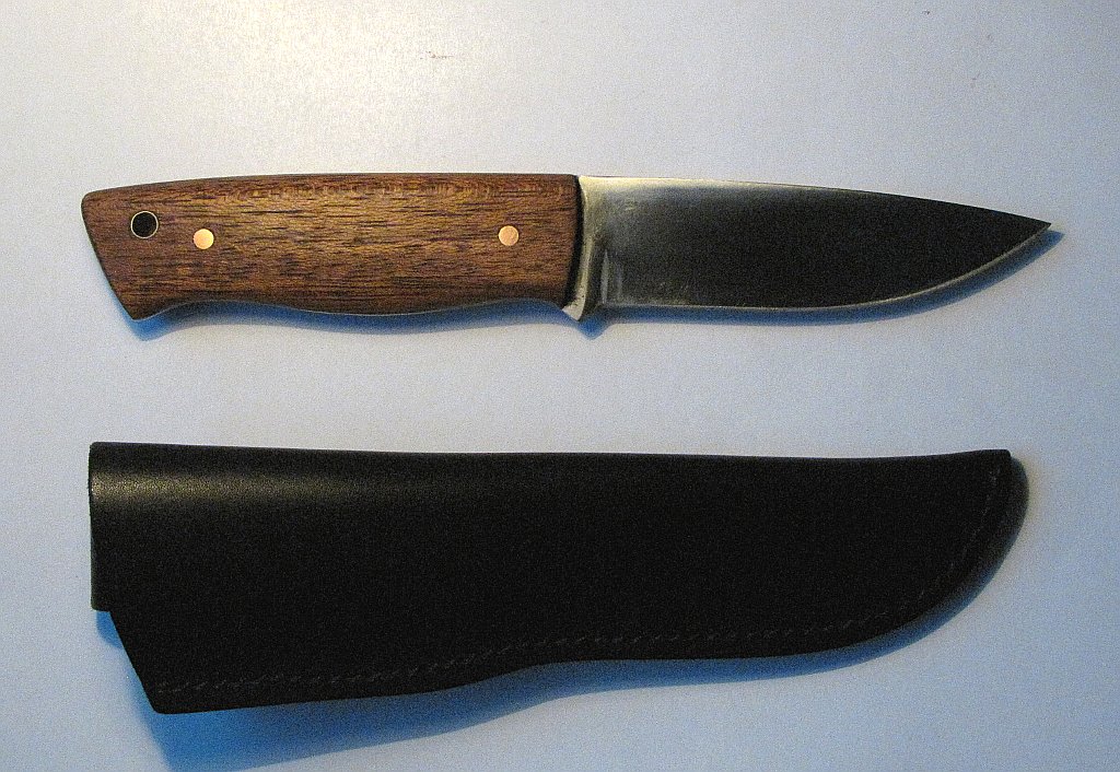

Dar vienas mano aprengtas
Dar vienas mano aprengtas peiliukas. Bendras ilgis 220mm (105x30mm) Plienas sandvik 12c27. Kriaunos Palisandramedis (?) Vario kniedės Smile
Geležtę darė Ričardas.
Pabandyk pašviesinti
Pabandyk pašviesinti nuotraukas, nes dabar sunku ką nors jose įžiūrėti. Undecided

Šis iš tiesu gerai atrodo, gal tik ant geležtės yra ten kažkokių nelygumu, bet taip tai gražiai žiurisi, gyvai tikraiusiai dar geriau nei nuotraukose Smile

Ne tiek nelygumų, kiek
Ne tiek nelygumų, kiek smulkių įbrėžimų yra ir panašaus smulkaus broko Smile (darau peiliu „ant kelių“ ir nesu labai kantrus, tai tokių dalykų pasitaiko Laughing)
Ir klausimas kur geriau atrodo. Gyvai, ar nuotraukose. Bet dėkui Smile

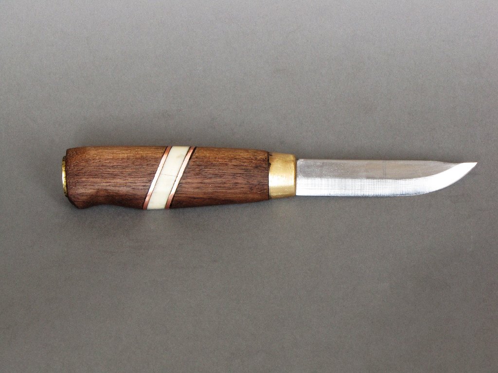

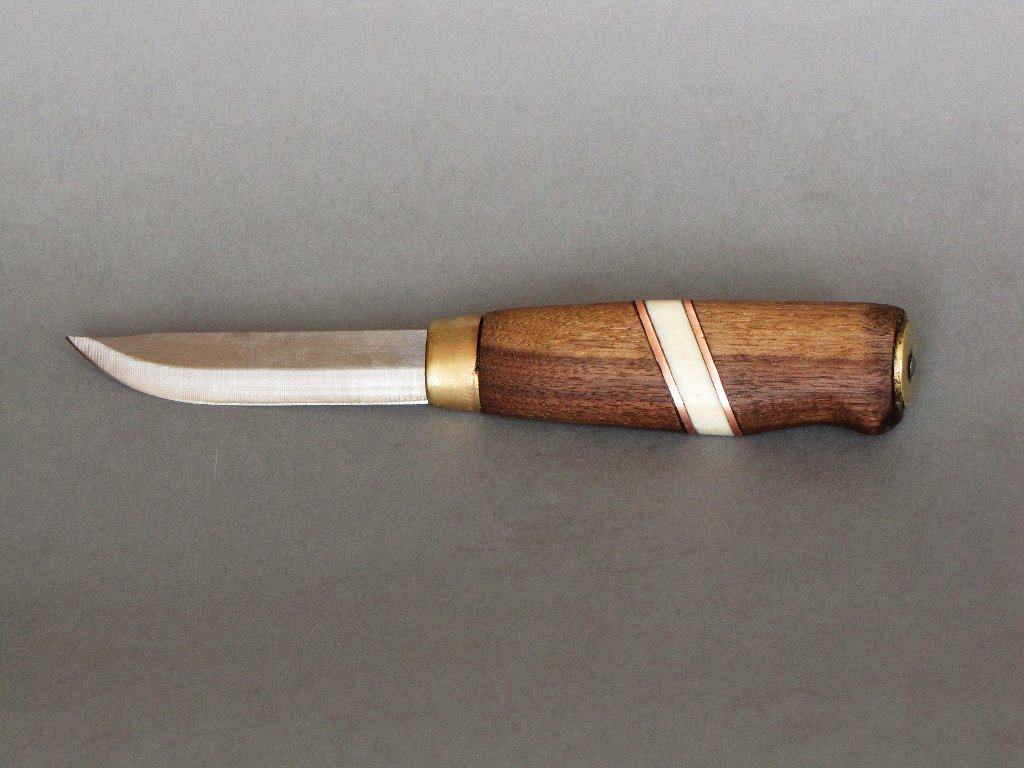

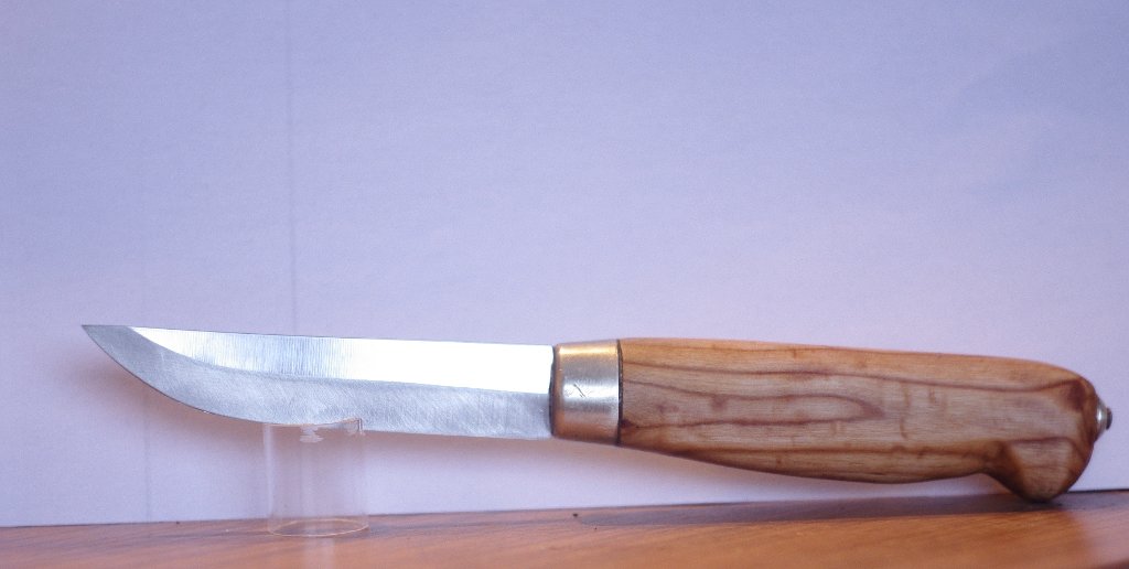

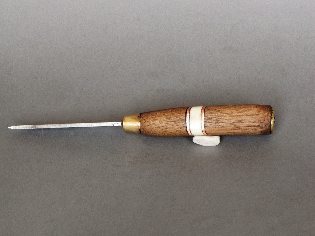

„Mažylis“ Geležtė „Lauri
„Mažylis“
Geležtė „Lauri Carbon“ 85x17x3mm, kotas riešutmedis su vario ir „Elforyn“ (jei neklystu) tarpinėmis.

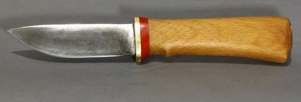

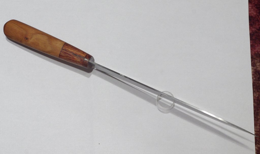

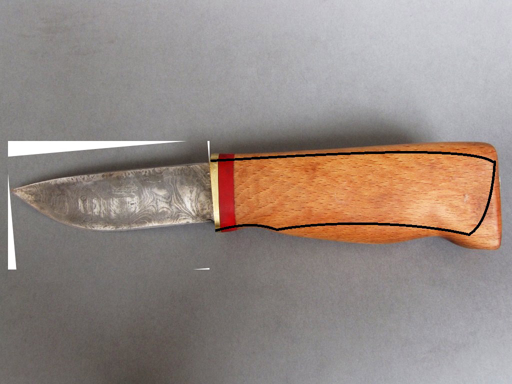

Performavau šiandiena prieš
Performavau šiandiena prieš tai buvusio peilio kotą (dėkui už patarimus Smile). Dabar peilis žymiai patogiau rankoje guli Smile
Peilio matmenys 95x25x3mm, kotas bukas su raudonos „fibros“ tarpine ir bronziniu bolsteriu.
Tvirtinimas kiauryminis („žiurkės uodega“) su varžtu gale.
Kestutis ply
Kestutis ply portretas
Tauragė
Prisijungė: 2011-08-10
Paskutiniam, teks geležtę
Paskutiniam, teks geležtę kitu kampu įstatyti Smile

Paskutiniam, teks geležtę kitu kampu įstatyti :)
Neatkreipiau į tai dėmesio. Nenoriu ardyti, tai gal tada pirmą variantą panaudosiu.
Bet kuriuo atveju dėkui už idėjas. Vis dar sunku man su peilių kotų formomis Smile
Baltagalvis rašė: Nenoriu
Baltagalvis rašė:

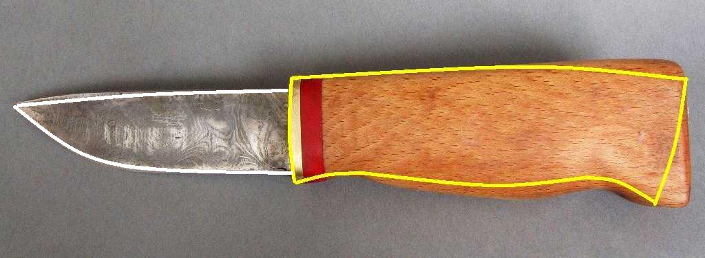

Jeigu rinksies Kęstučio pirma variantą, turėk minty, kad su tokia forma rankenos plotis turi būti didesnis už aukšti, nes kitu atveju rankena gausis siaura ir nepatogi.

Sveiki. Padariau šiandiena
Sveiki.
Padariau šiandiena peiliuką (95x25x3mm), bet kažkaip „nesižiūri“ man jo kotas. Undecided Gal galite ką patarti?
Baltagalvis rašė: Gal galite
Baltagalvis rašė:

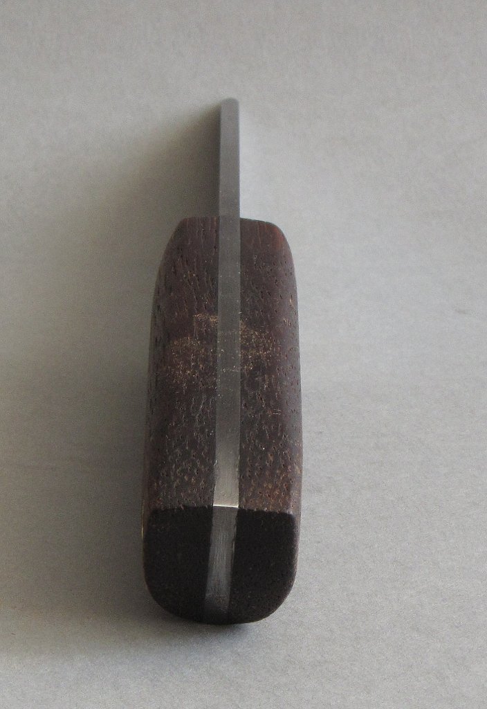

Dažo rankas (vis dar pirštų galai juodi, delnai oranžiniai Laughing) Dulkės lenda į nosį, ją užkemša ir truputi alergizuoja.
Medienos spalva ir tekstūra labai patiko. Nustebino medžio svoris. Neatrodė kaladėlė tokia sunki kol nesurinkau koto (gal čia įtakos turėjo „full tang“ geležtė?).
Kažkuo priminė palisandramedį, tik jis gal kiek minkštesnis...

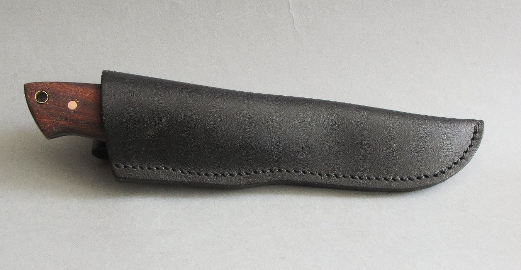

AIC'e pirkau makštis.

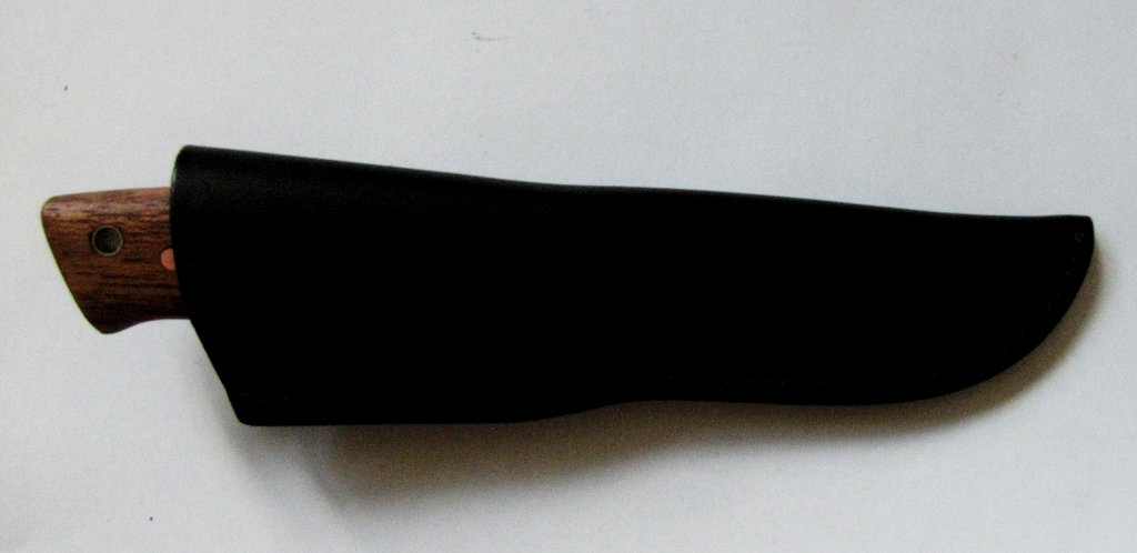

AIC'e pirkau makštis. Bandžiau pats kelis kart siūti, bet nesigavo.
GiedriusT
GiedriusT portretas
Prisijungė: 2011-04-18
Graziai aprengei! Makstys
Graziai aprengei!
Makstys paties siutos?

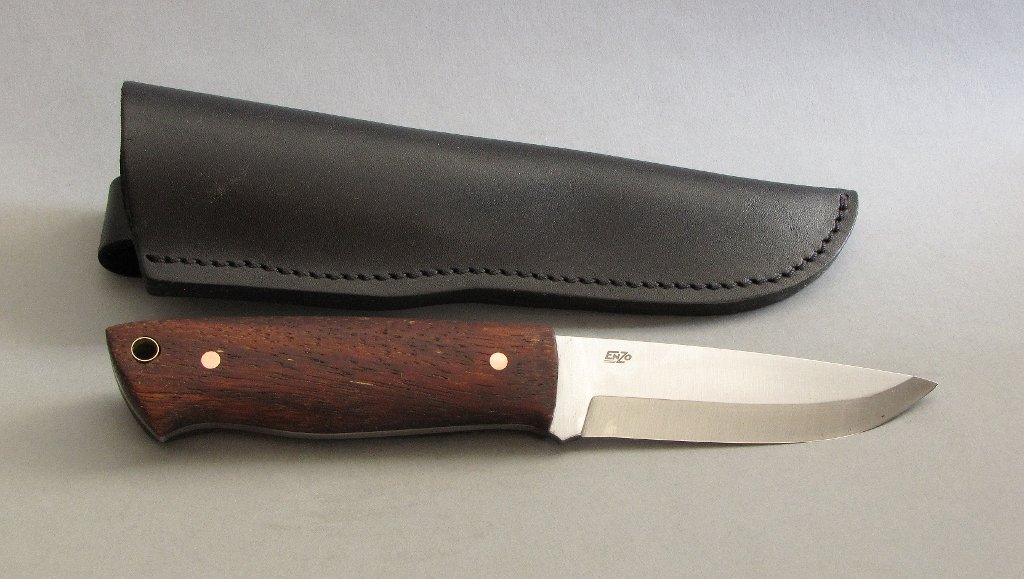

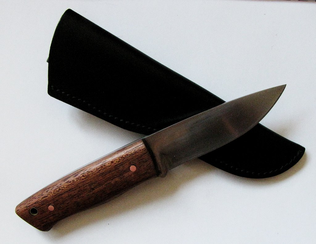

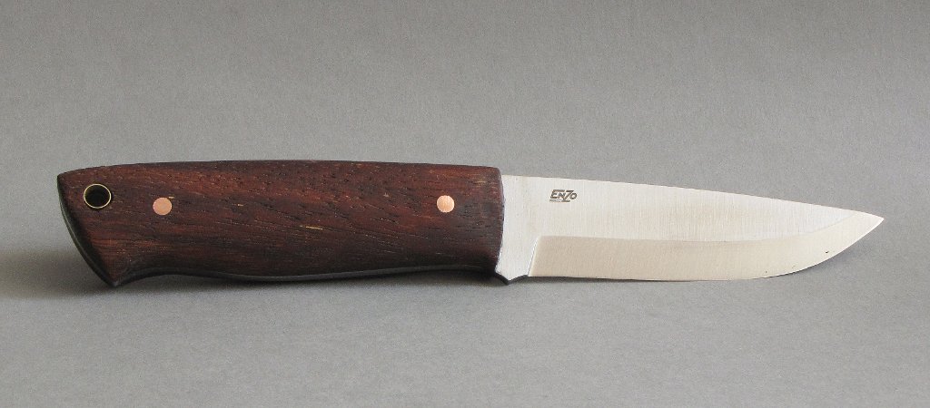

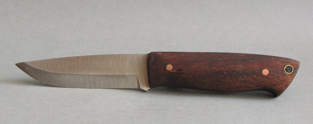

Geležtė EnZo Trapper 95 O1
Geležtė EnZo Trapper 95 O1 plienas. Kriaunos merbau medienos. Skylėje virvutei .22cal gilzė (storis atitiko tobulai Smile ).
Už medį, idėją dėl gilzės ir pačią gilzę dėkoju Ričardui.

http://knives.lt/node/4961#co
http://knives.lt/node/4961#comment-12749 Šito peilio kotas buvo nepatogus (per daug masyvus), tai šiandiena jį performavau. Dabar tapo žymiai patogesnis.
Baltagalvis rašė: Dabar tapo
Baltagalvis rašė:
Priekinės įdubos pirštui galėtų ir nebūti, bet jeigu taip patogiau - tai gerai. Smile

Man tikrai patogiau su įduba
Man tikrai patogiau su įduba jį valdyti. Peilis šiaip ilgokas (125mm), o aš pratęs prie trumpesnių (~90mm).
Aš peiliuką dar gerokai
Aš peiliuką dar gerokai ploninčiau iš šonų (nuo vidurio link galų, bačkutės forma) Peiliukas gi virtuvinis, mažas, su juo jokių jėgos darbū nedarysi, tai kam tada tokį storą laikyti? Smile
Prie viso to, dar keisčiau formą bent jau taip:

Trečias koto variantas. Smile
