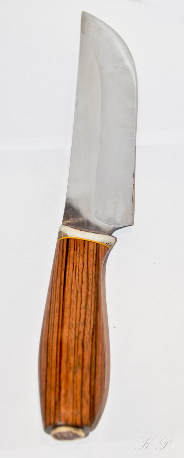

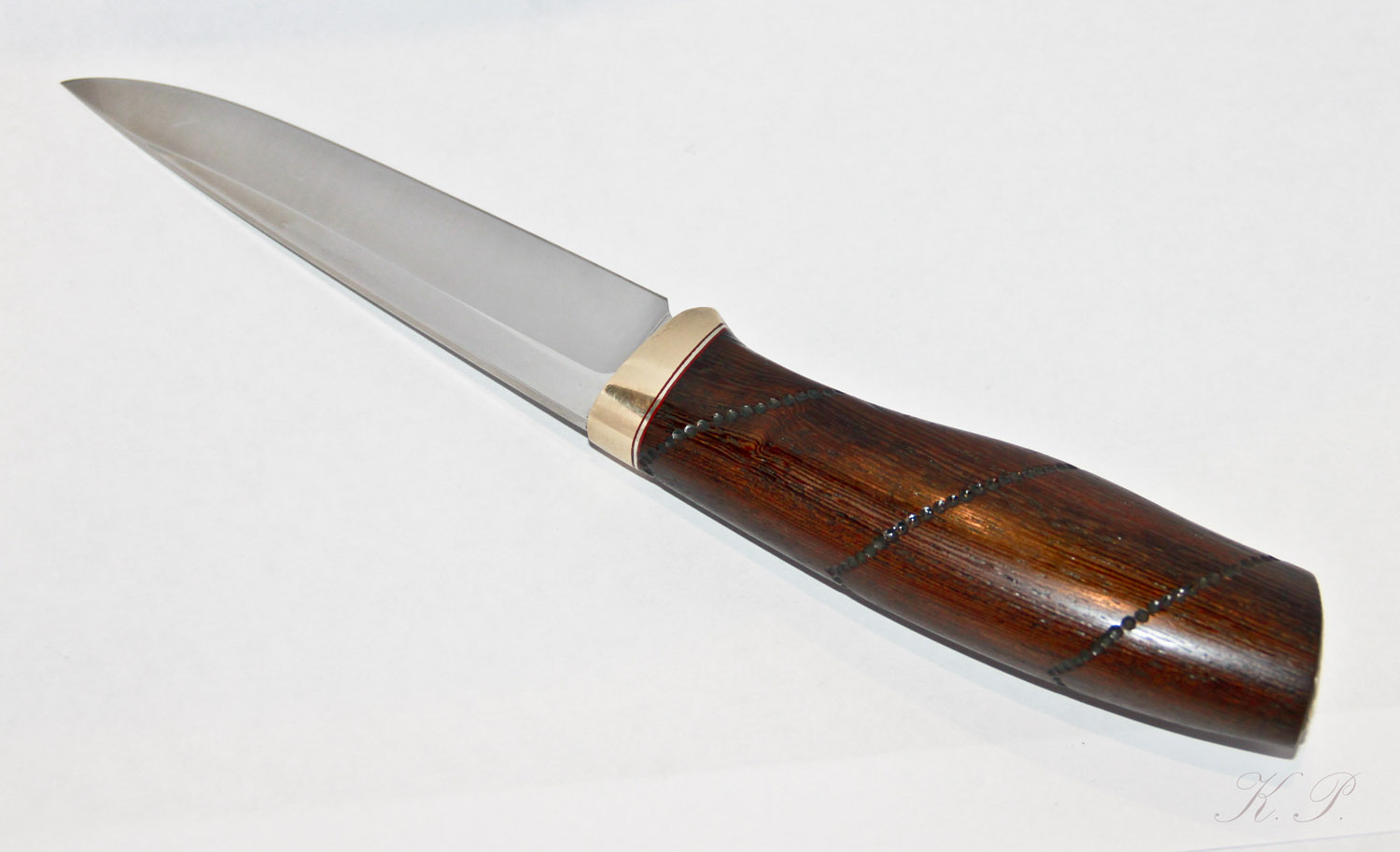

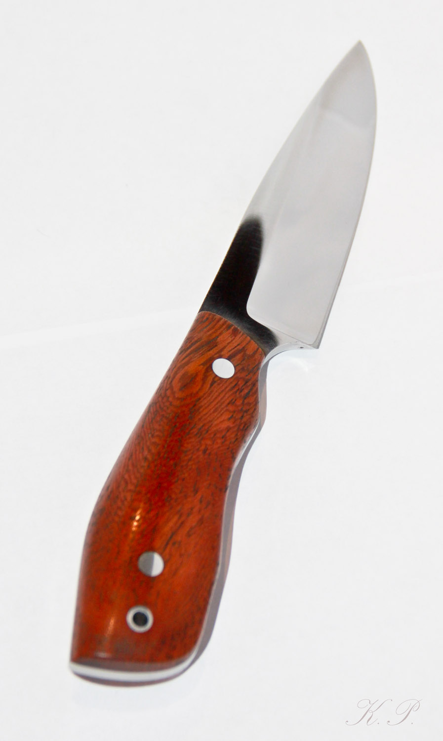

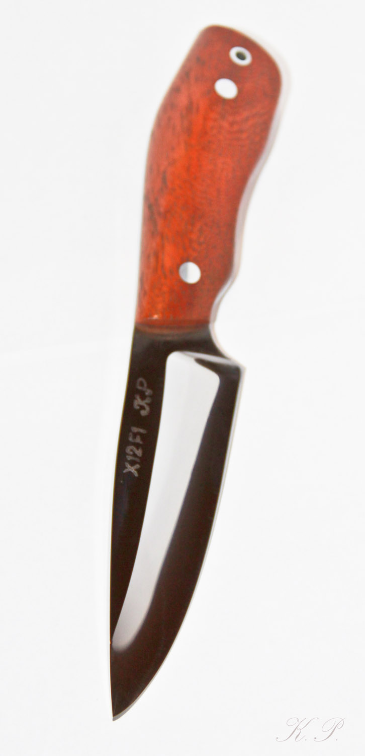

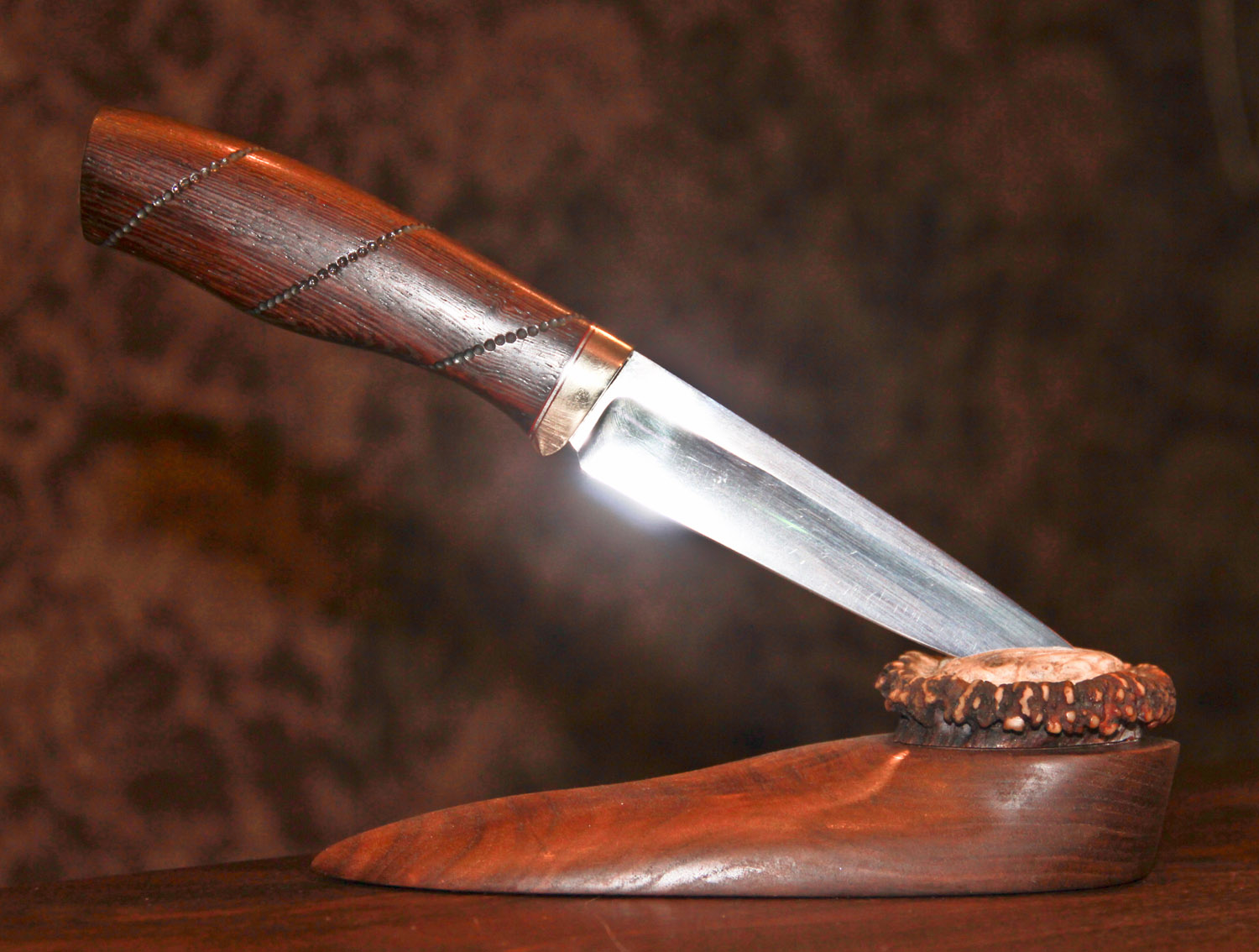

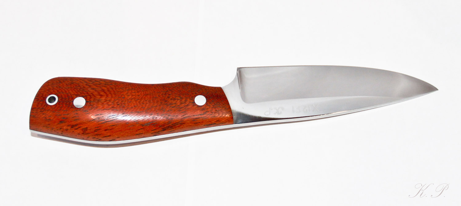

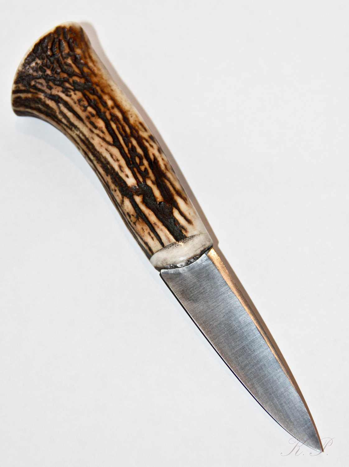

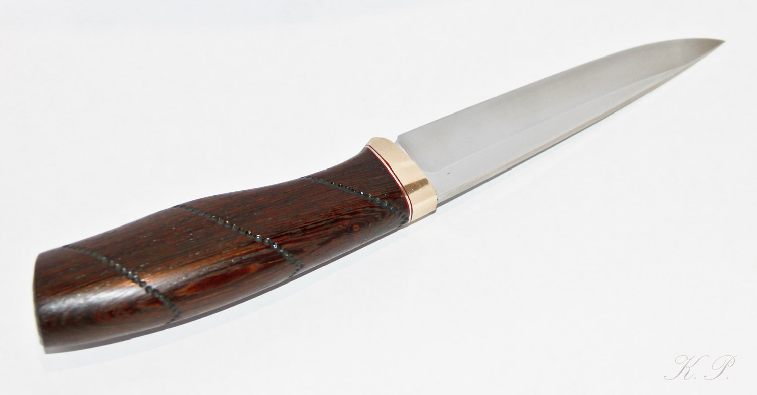

Nr.86 Kaltinis X12F1 plienas,
Nr.86 Kaltinis X12F1 plienas, geležtė - 112x32x4,5 mm. visas peilio ilgis 220 mm., rankena - neidentifikuota mediena, aliuminio kniedės. Peilio gamyba neskubant užtruko 4,5 valandas įskaitant ir TA, vėliau įkelsiu nuorodą į skaidres Smile
P.S. į gamybos laiką neįskaičiuotas ruošinio atkaitinimas ~ 14 val. Smile
Malonus peiliukas. Žavesys
Malonus peiliukas. Žavesys paprastume .
Gražus darbas Patiko
Gražus darbas Geras-2 Patiko rankenos dekoravimas, o geležtė tai išvis 10 balų.

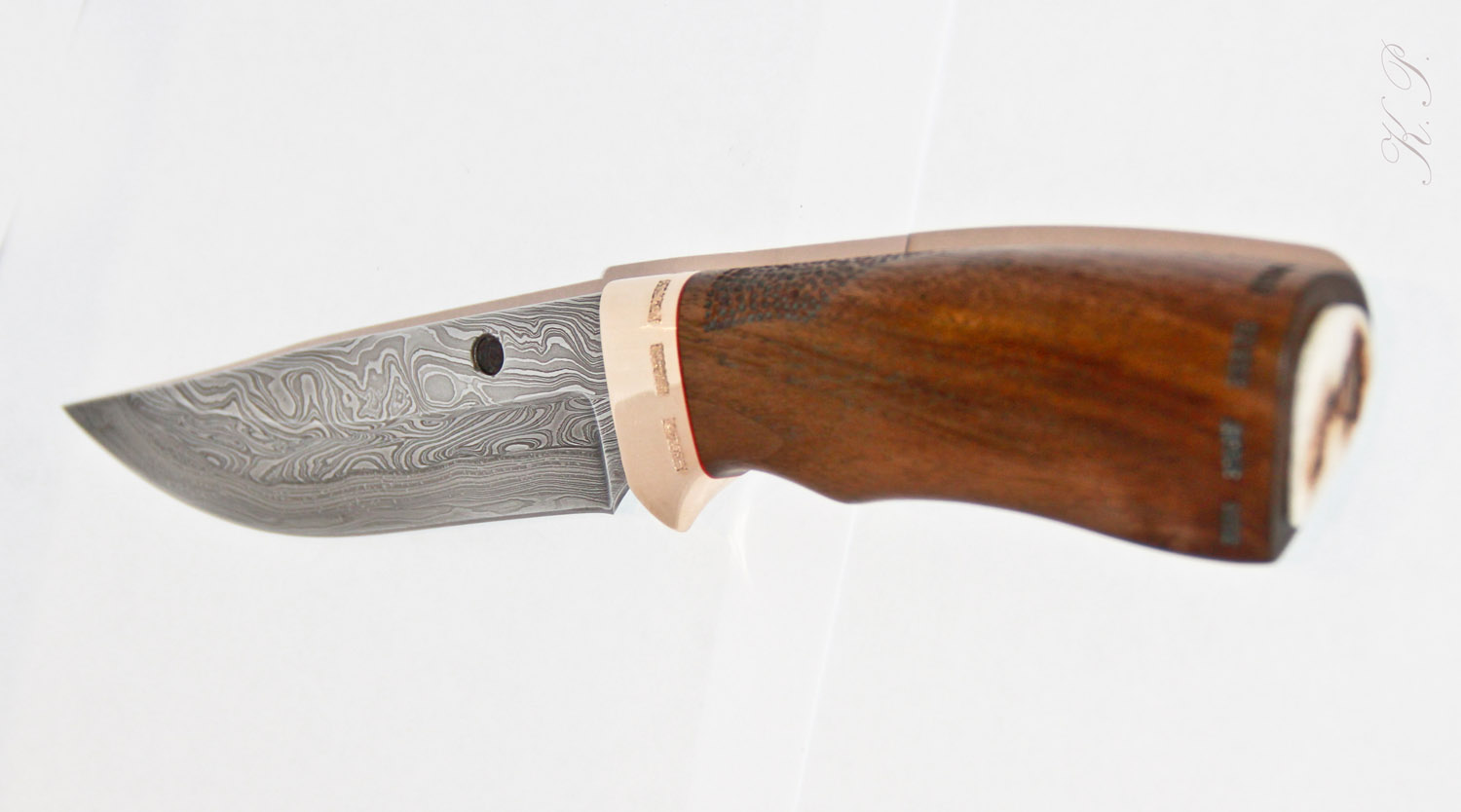

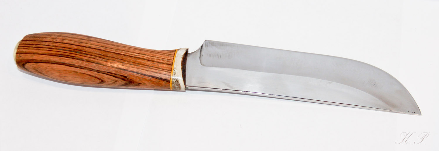

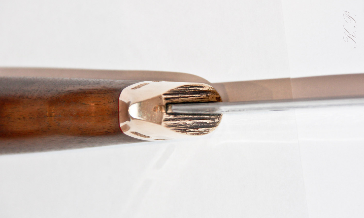

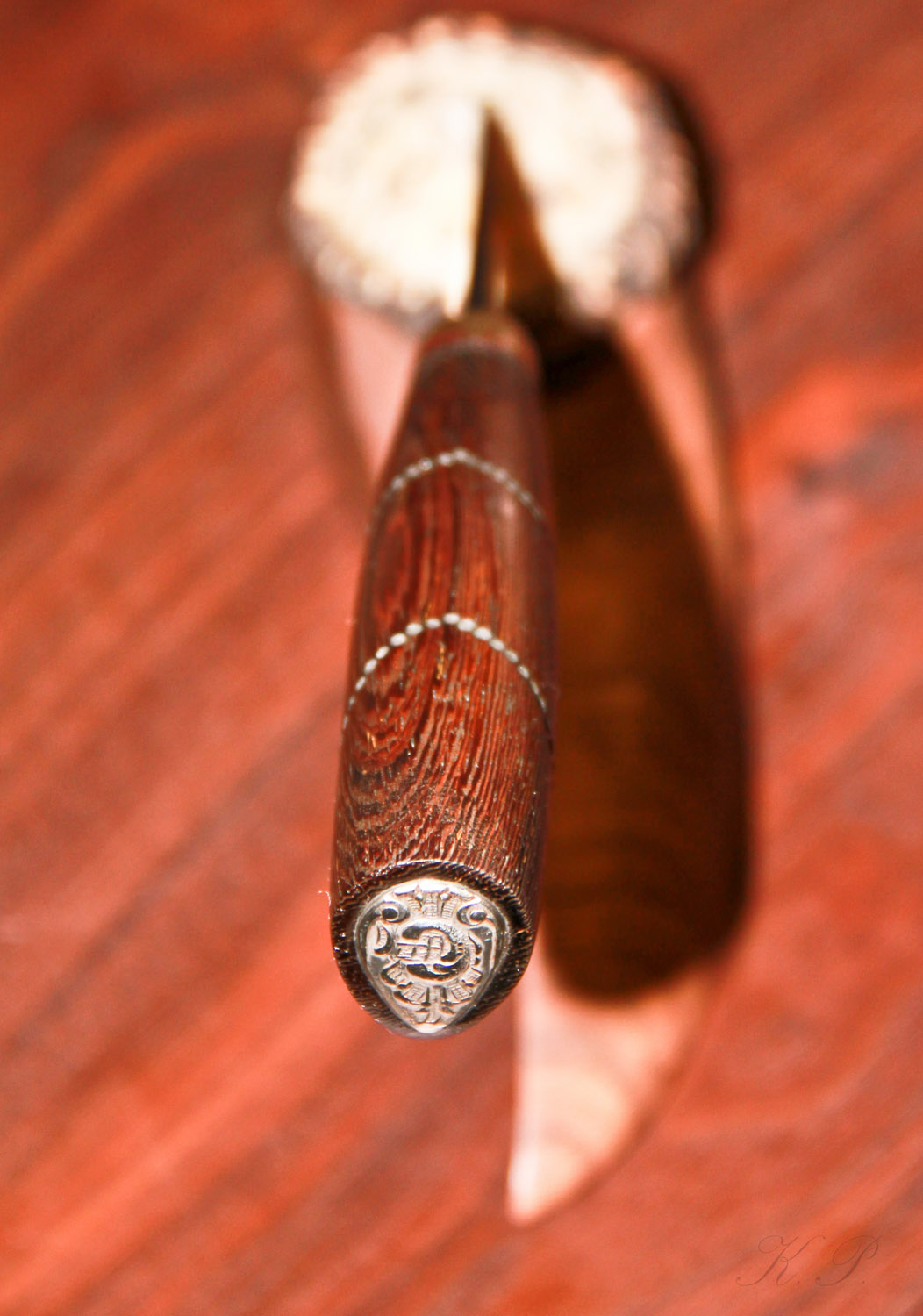

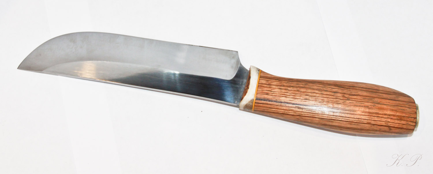

Nr. 85 Geležtė - 120x25x3,5
Nr. 85 Geležtė - 120x25x3,5 mm. kaltiknis x12mf plienas, ~62 HRC. Rankena - bronza, neatsimenu kokia mediena, kiek pamenu gavau iš Ričardo Smile , kiauryminis tvirtinimas, varžtas paslėptas po sidabruoto melchioro galiuku.
Skaliaras
Skaliaras portretas
Prisijungė: 2012-11-21
Uzskaitau sita tikrai grazus
Uzskaitau sita Smile tikrai grazus .

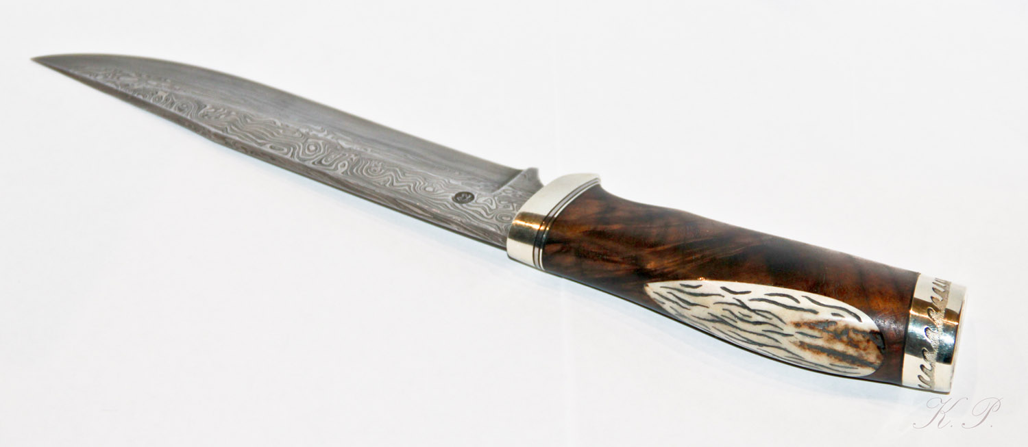

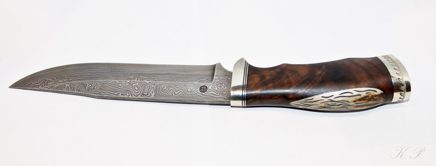

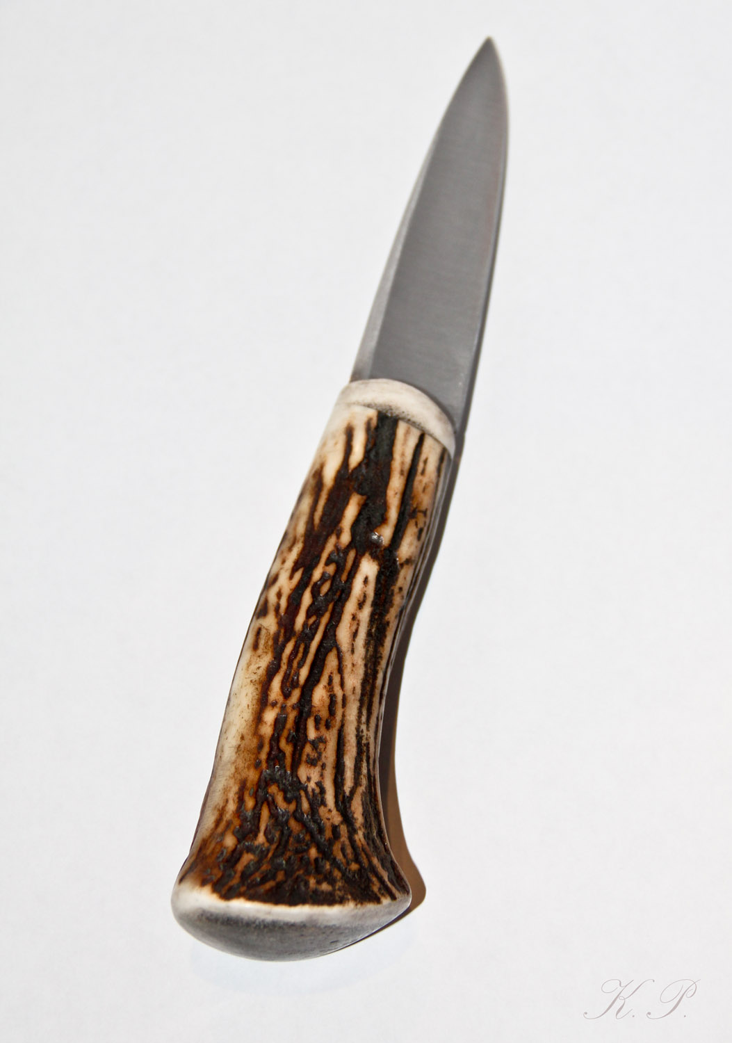

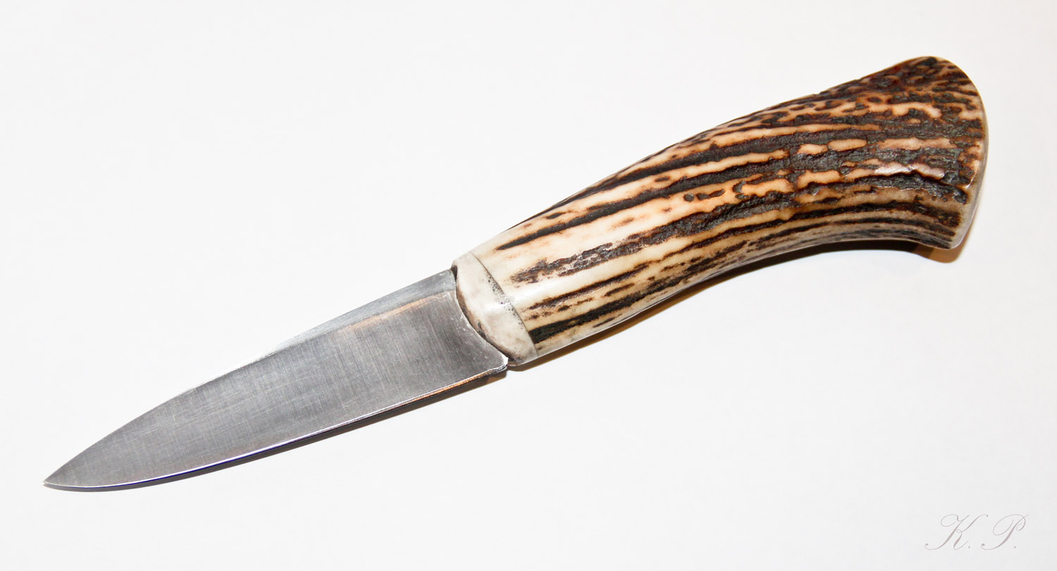

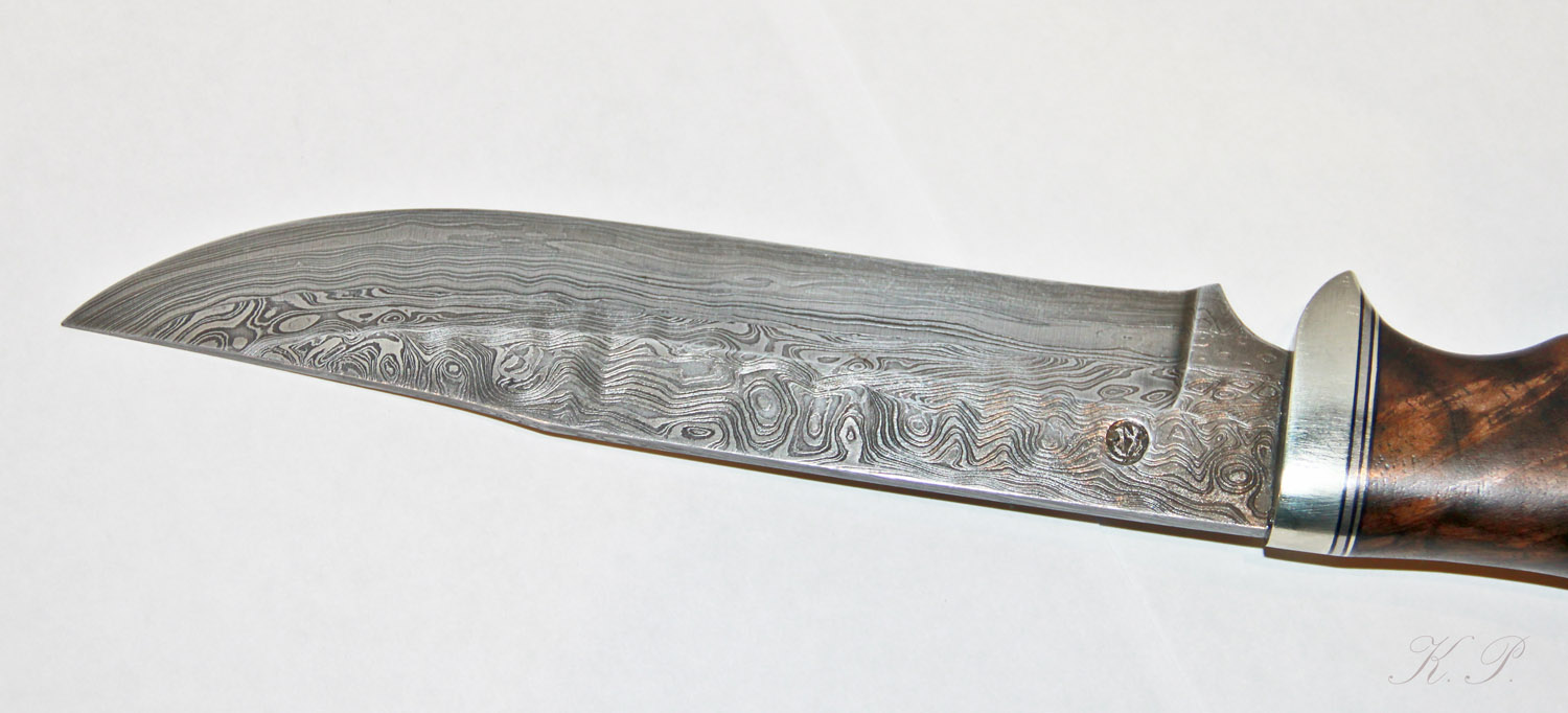

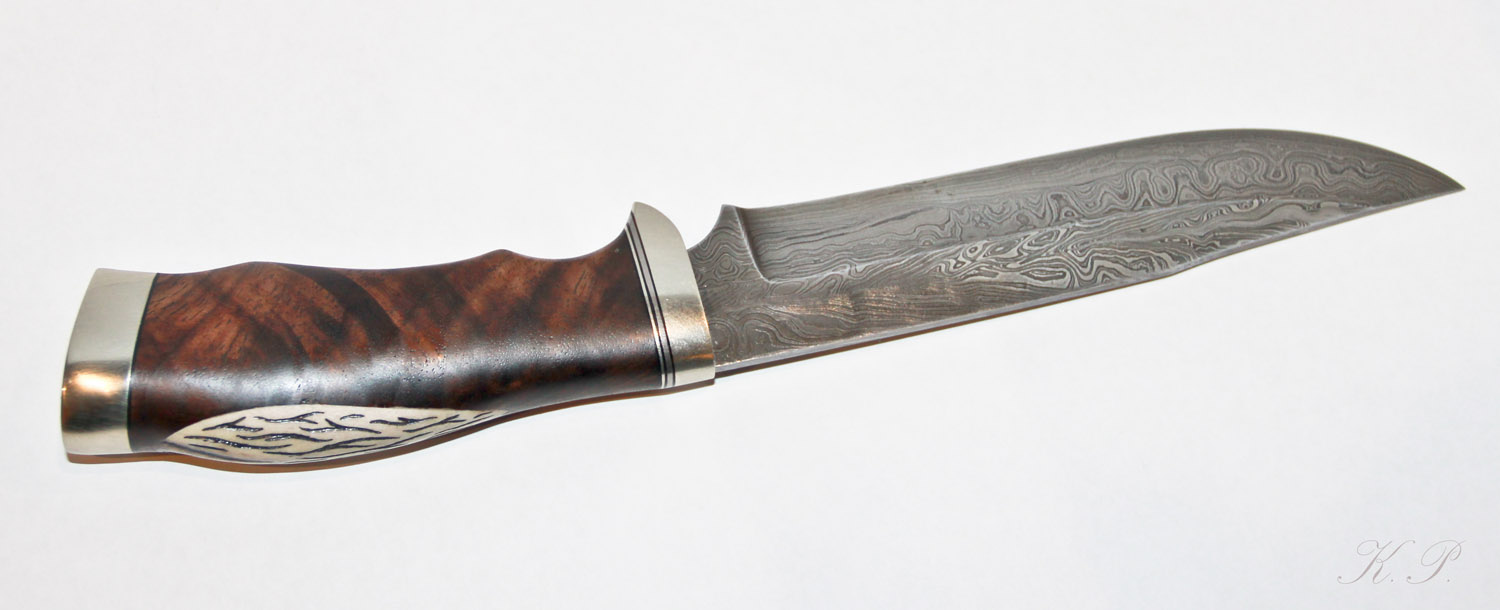

Nr. 84 geležtė - 128x33x3,5
Nr. 84 geležtė - 128x33x3,5 mm. dvigubas damaskas ~700 sluoksnių, ~62 HRC ašmenyse, visas peilio ilgis 247 mm., rankena - bronza, riešutas, ragas.
Ugnius
Ugnius portretas
Prisijungė: 2010-06-22
Gražus peilis ir įdomus video
Gražus peilis ir įdomus video Smile Dėkui, kas pasidalinote Smile
Bozkurt portretas
Šitas labai simpatiskas

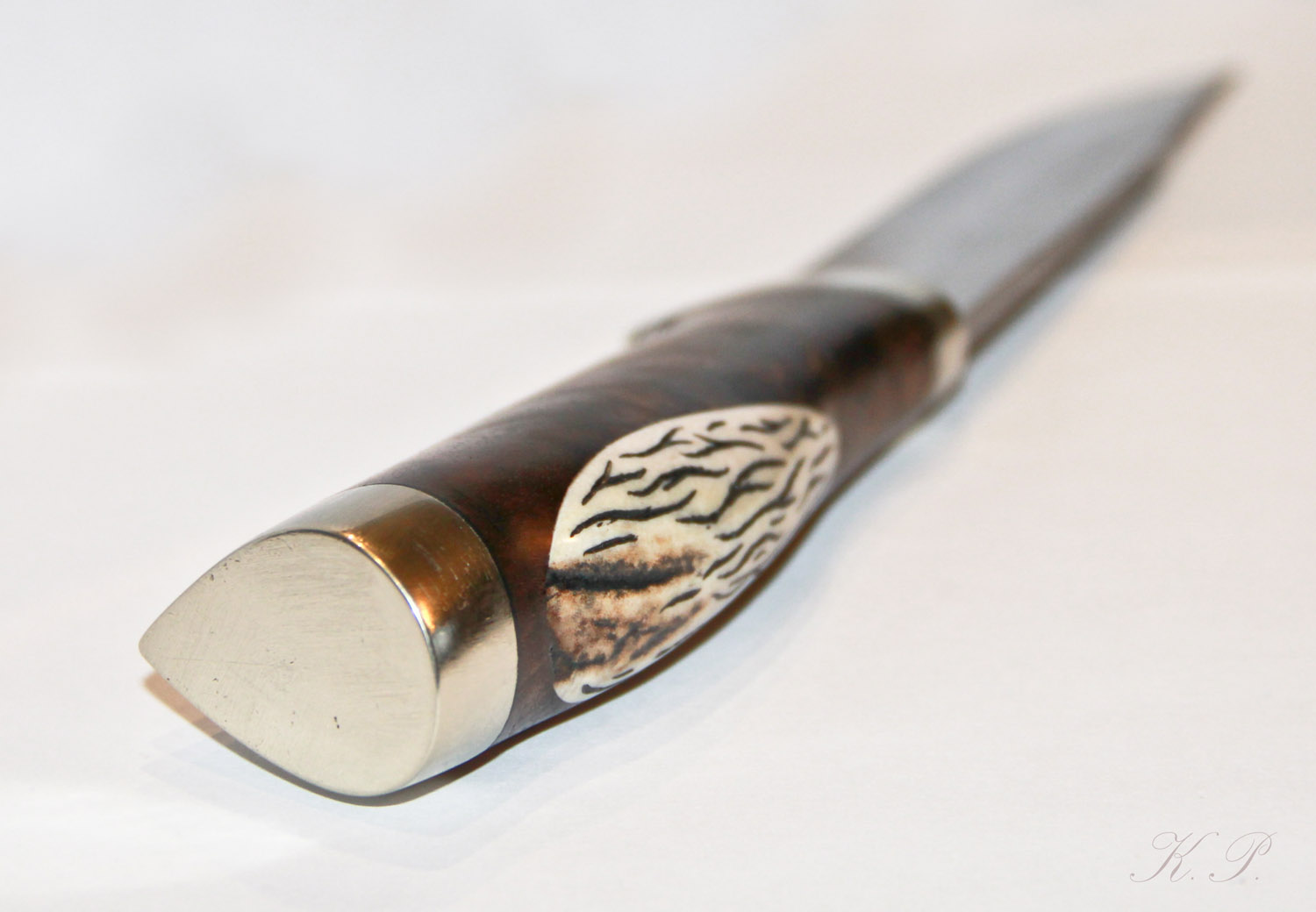

Kestutis ply
Kestutis ply portretas
Tauragė
Prisijungė: 2011-08-10

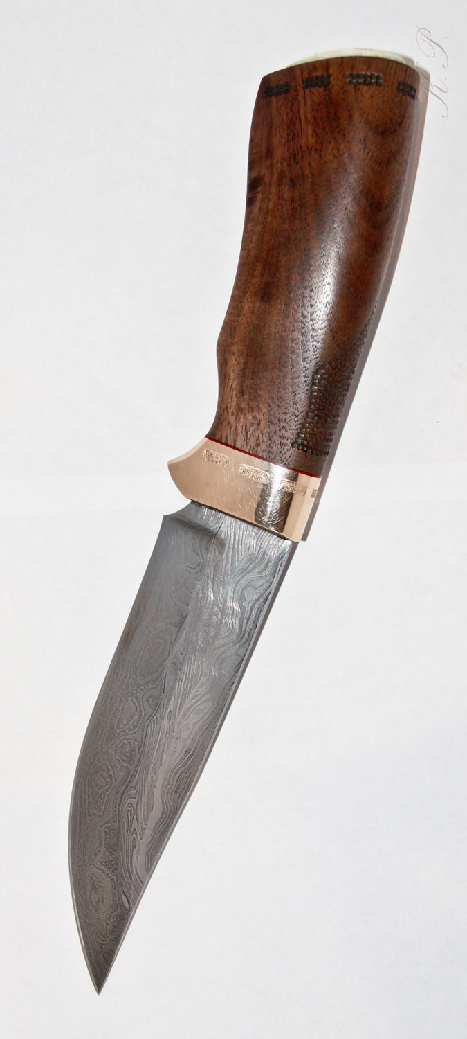

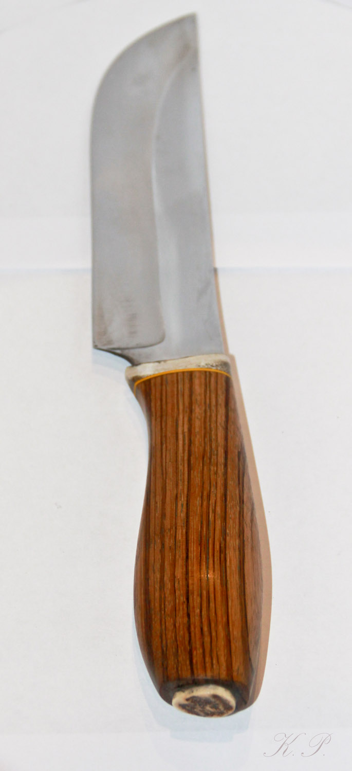

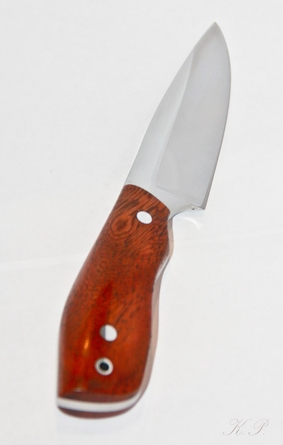

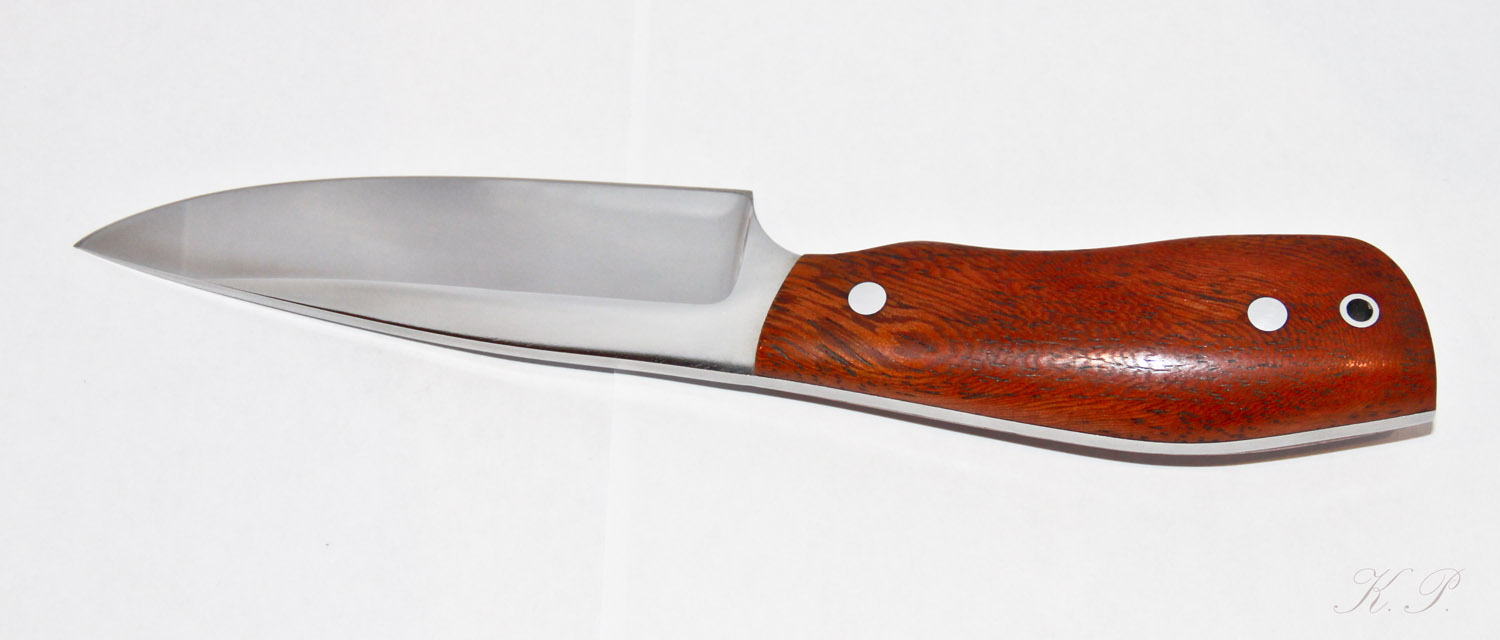

Nr.83 virtuvinis peiliukas.
Nr.83 virtuvinis peiliukas. Geležtė 156x38x2,5 nuolydžiai įgaubti suvesta iki 0,3 mm. užgalandimas convex, plienas x12mf ~62 HRC Rankena - ragas, zebrano.

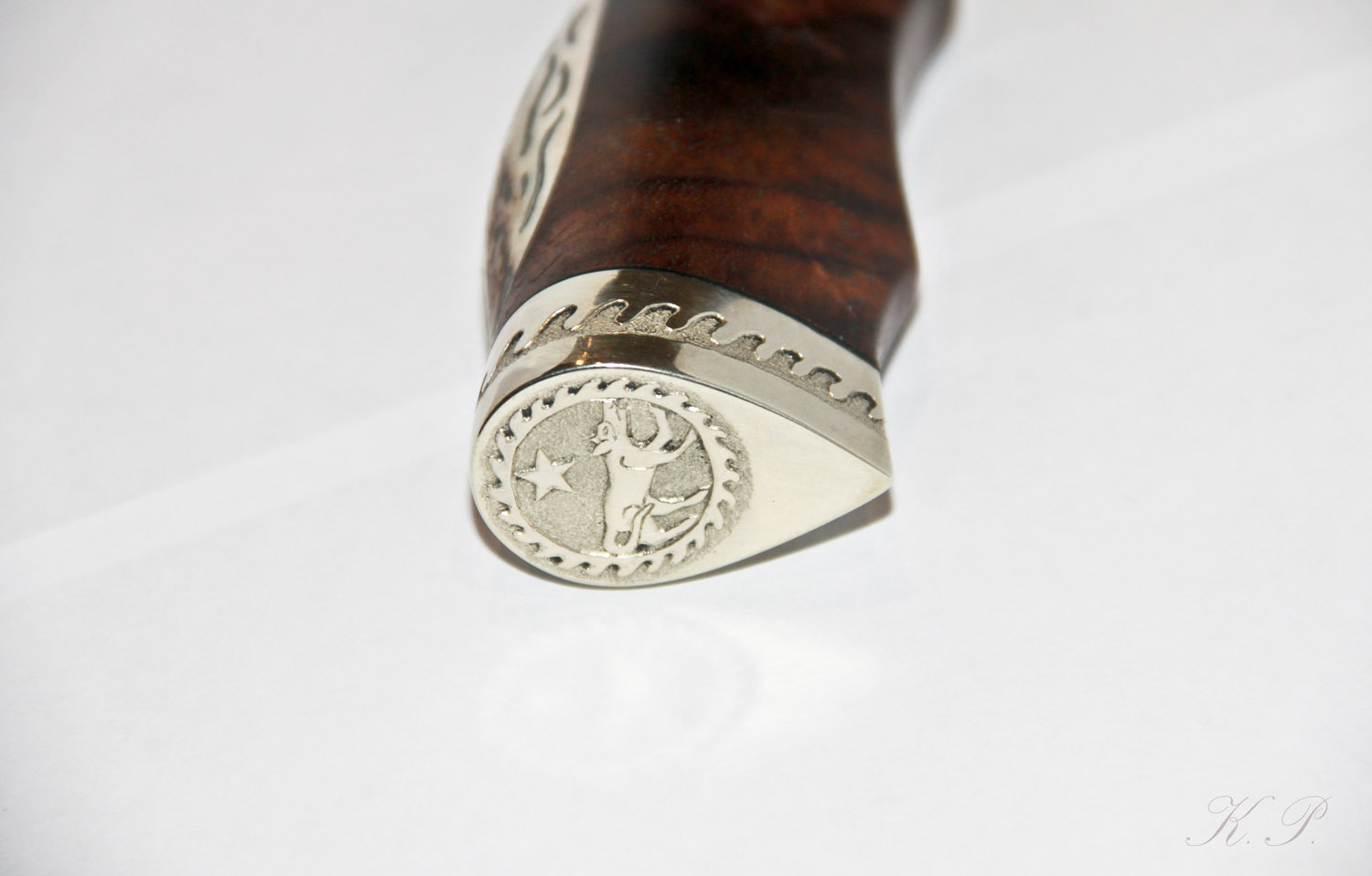

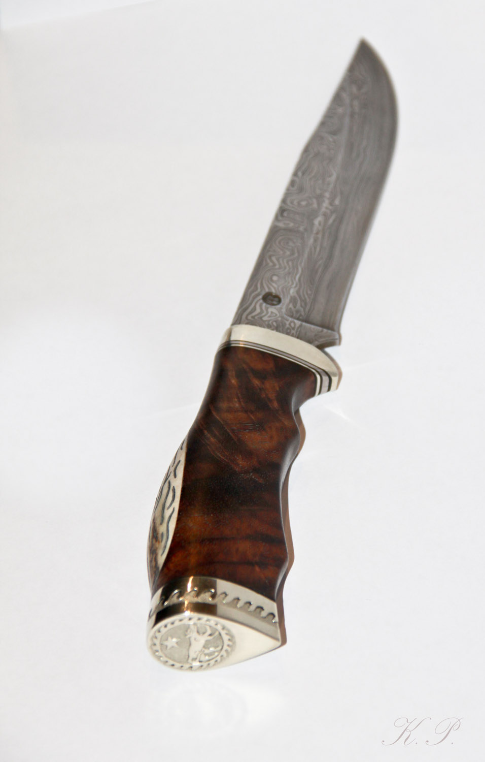

Štai graviravimo pagrindas.
Čečėnas? Kažkuo tas vilkas ir
Čečėnas? Kažkuo tas vilkas ir žvaigždė su Čečėnija asocijuojasi.
AD
AD portretas
Trakai-Vilnius
Prisijungė: 2013-02-11
TerMind rašė: Čečėnas? Kažkuo
-Jei trumpai, pagal Keltų astrologiją - šuo su žvaigžde arba Sirijaus ženklas (liepos 2-24 d.)
p.s. Ačiū Kęstučiui už peilį, ačiū Vykiui už dėklą. Tai tikrai tobula!

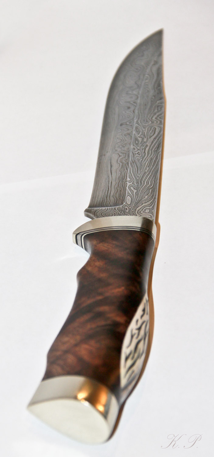

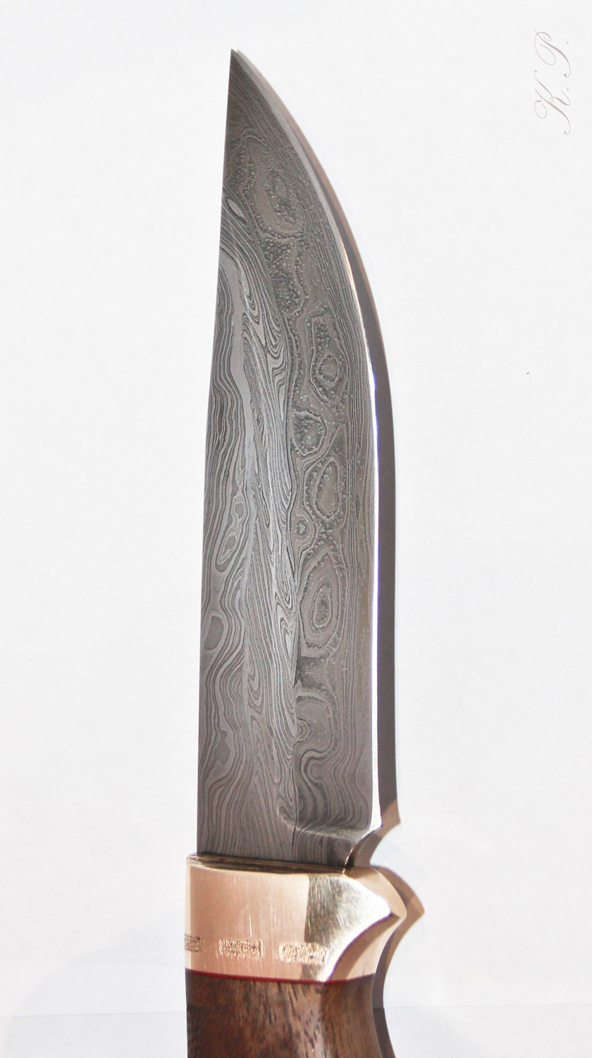

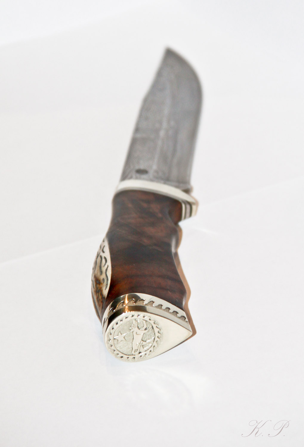

Peiliukas užbaigtas Po
Peiliukas užbaigtas Smile Po Algirdo graviravimo atrodo šitaip...
O kur ten graviruoti ? Ir
O kur ten graviruoti ? Ir taip gražus.
ramzis
ramzis portretas
Naujoji Akmenė
Prisijungė: 2010-02-23
super
super Laughing
Ugnius
Ugnius portretas
Negadinkit (negraviruokit)
Negadinkit (negraviruokit) jau dabar tobulo daikto Surprised
Zilvinas
Zilvinas portretas
Prisijungė: 2010-05-11
Super ... Nerealiai
Super Surprised... Nerealiai Surprised ....Tobulas Smile
Kestutis ply
Tauragė

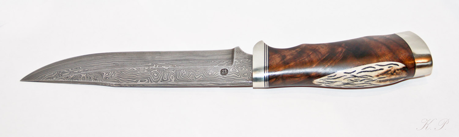

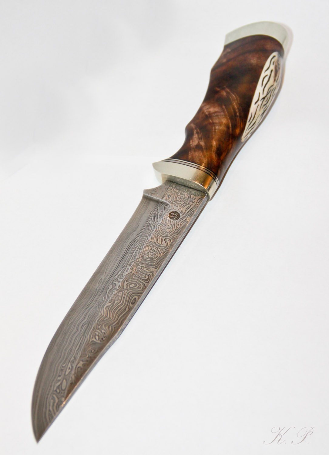

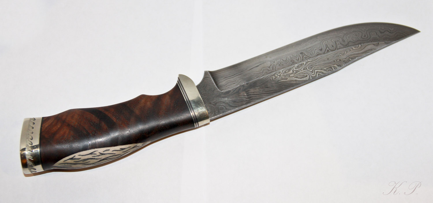

Nr. 82 Geležtė - 168x32x4 mm.
Nr. 82 Geležtė - 168x32x4 mm. 666 sluoksnių dvigubas damaskas, kietumas ašmenyse 61- 62 HRC, pentyje ~ 43-45 HRC ,bendras peilio ilgis 294mm. Rankena - riešutas, ragas, sidabro bilonas, titanas, nikelsilveris. Peilis dar nebaigtas, laukia sugadinimas - graviravimas Smile

Gaila kad nuotraukos
Gaila kad nuotraukos nekokybiškos, būtų galima pasimokyti ar pakopijuoti kai vaizduotės trukt pradėtu Smile gražu.

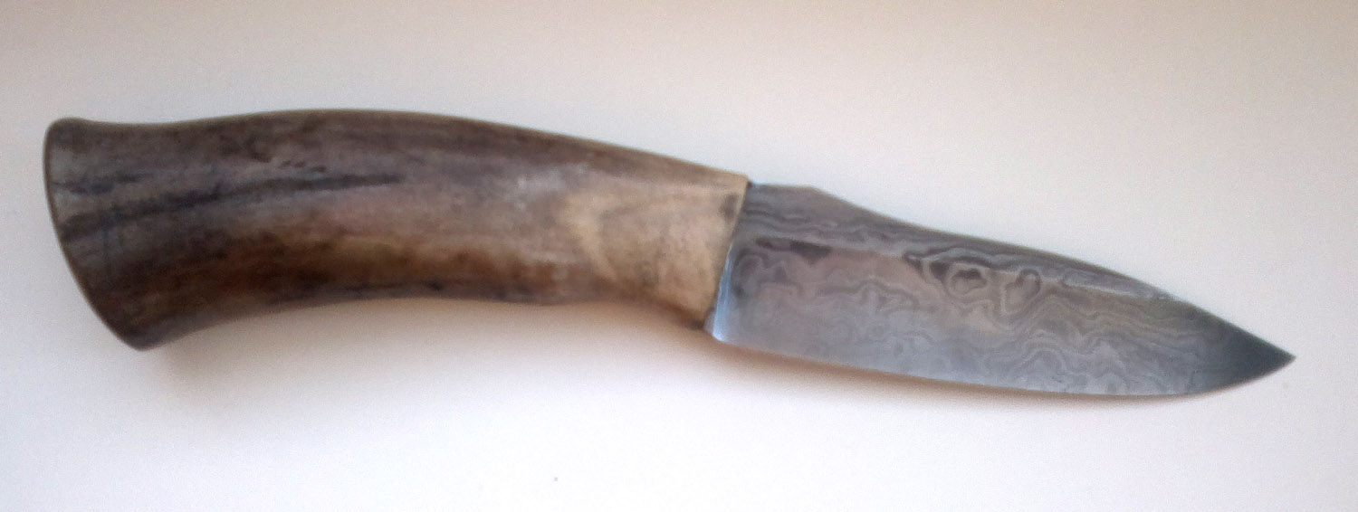

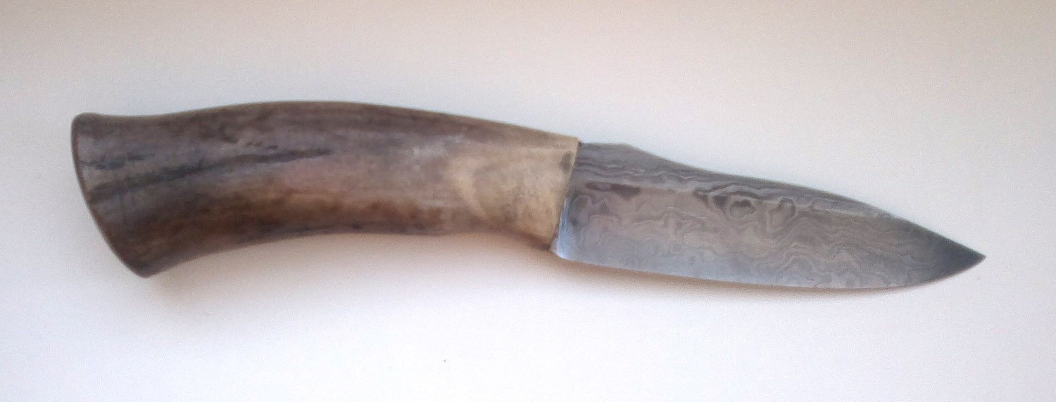

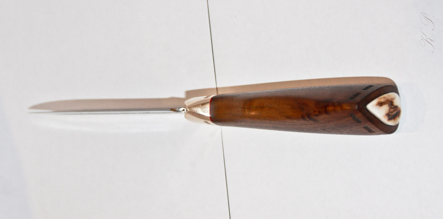

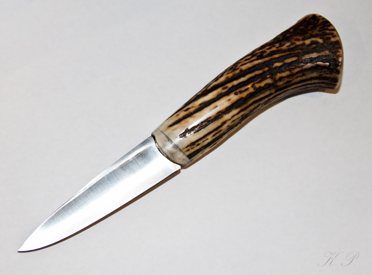

Nr. 81 bandymams skirtas
Nr. 81 bandymams skirtas peiliukas iškeliavęs su Remus. Deja nuotraukos nekokios kokybės Frown Geležtė - damaskas, toks pat, koks paskutinių mano peiliukų ašmeninėje dalyje, rankena - dovydo ragas. Lauksim atsiliepimų Smile
Kestutis ply rašė: Nr. 81
Sorry už off top'ą. Gerai skamba - Dovydo ragas Laughing xD xD Draugo Dovydo žmona sugriešijo, beliko žmogui tik peilį iš ragų padaryti xD xD. Galima gi pasakyti, kad ragas nuo Dovydo elnio, aiškiau visiems bus ir ne taip dviprasmiška Wink
Vykintas
Vykintas portretas
Prisijungė: 2010-09-13

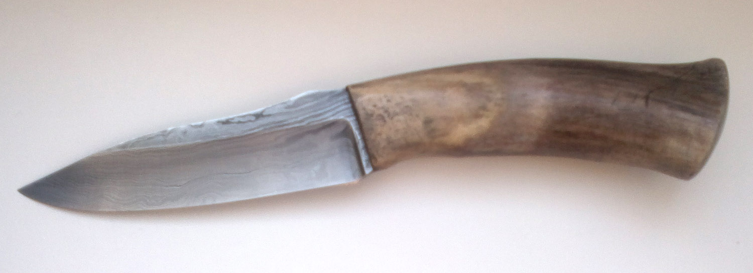

Va šitas gražus peilis,
Va šitas gražus peilis, jokios egzotikos ir žalvarinio balasto. Geležtės geometrija puikiai atininka mūsų protėvių naudotus peilius. Sugriėbė už širdies šitas.
GiedriusT
GiedriusT portretas
Prisijungė: 2011-04-18
Super peiliukas. Estetiškas
Super peiliukas. Estetiškas ir subalansuotas. Geras-2
Raginės kriaunos kažkodėl daug kam nepriimtinos, bet mane veža
Juodai baltas Šilelis..
Juodai baltas Šilelis.. Laughing

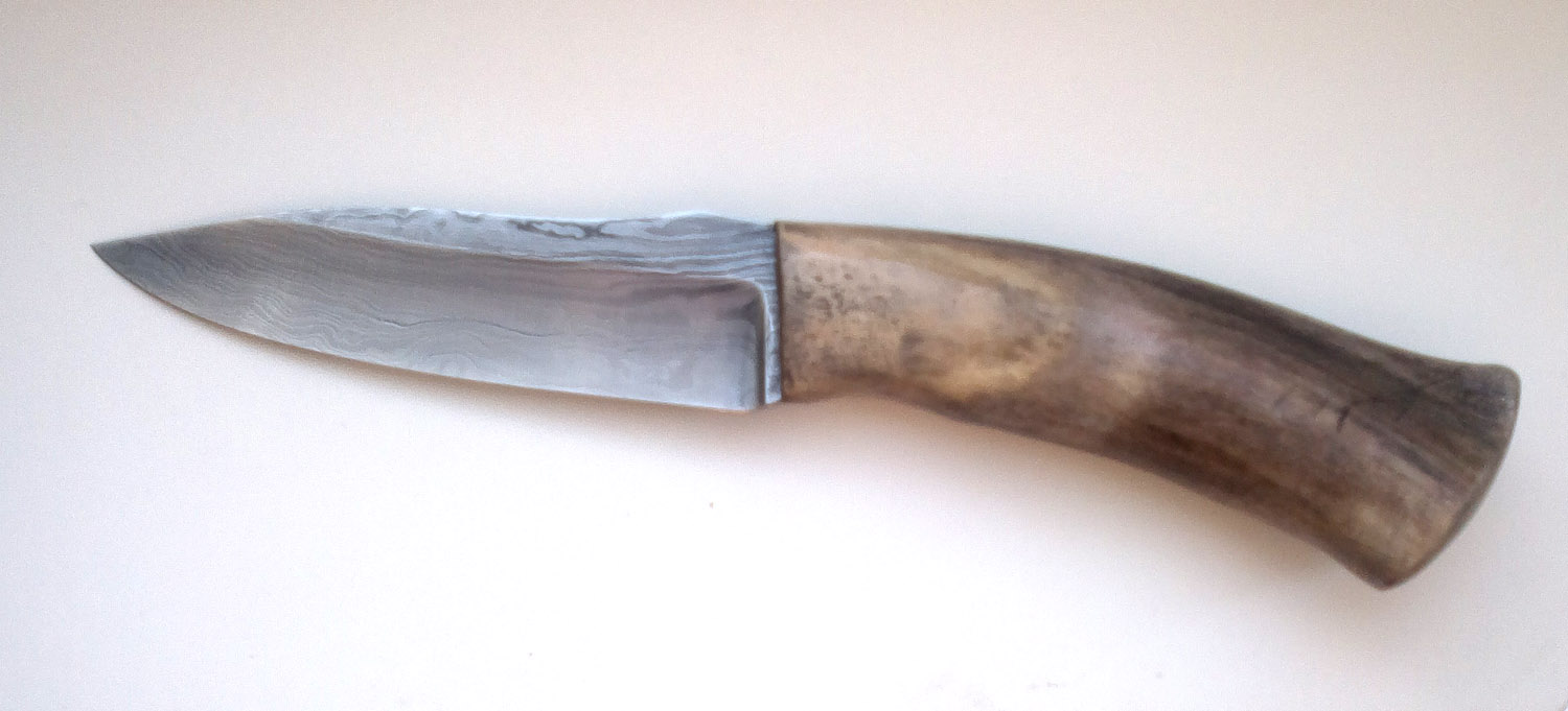

GAdas rašė: Gerai parinkai
Gerai parinkai ragą, forma kaip išlieta gavosi, patogus turėtu būti ;)
Na šiaip nesu patenkintas tik tuo kaip geležtė su rankena susijungia ( norėtųsi geležtę žemyn palenkti), bet kitaip nebegalėjau padaryti, nes geležtė jau buvo po TA kai sugalvojau tą rago gabalą uždėti,. bet rankoj tikrai smagiai guli Smile

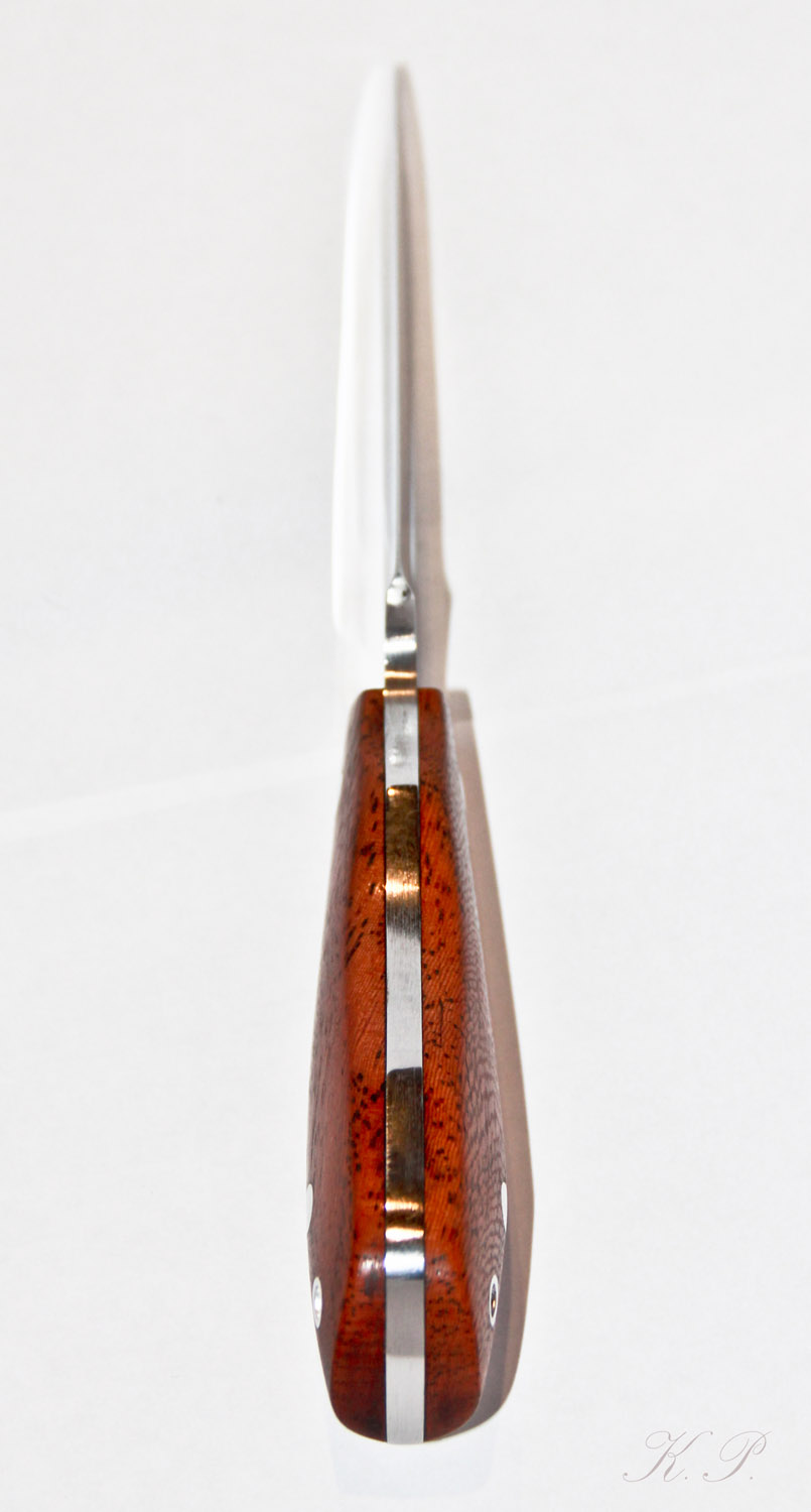

Nr. 80 darbinis peiliukas
Nr. 80 darbinis peiliukas namų ūkiui Smile Geležtė - 85x23x3 mm., plienas x12 kietumas 62-63 HRC. Rankena lyg tai danieliaus ragas. Visas peilio ilgis 197 mm.
