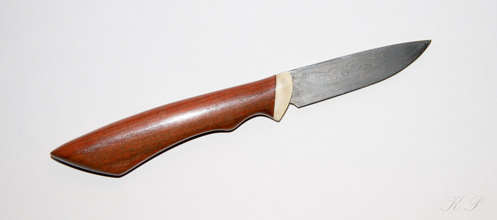

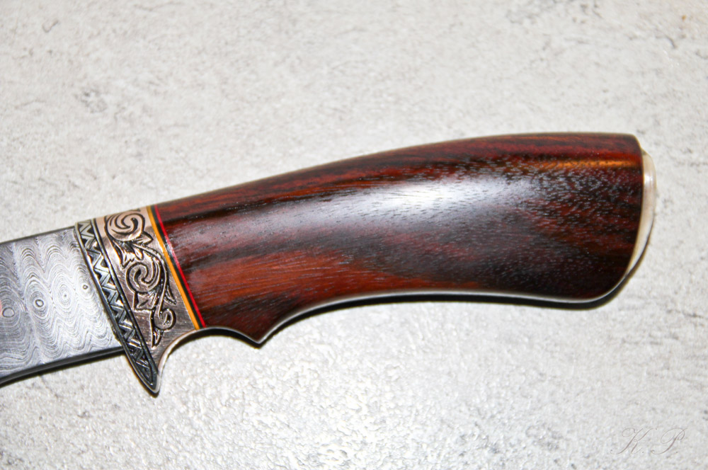

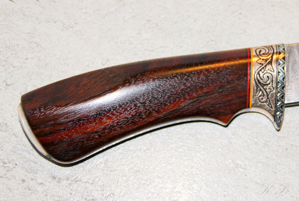

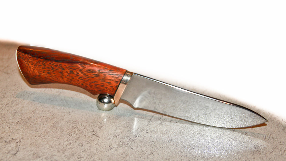

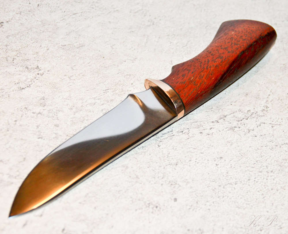

Rankena graži, tik atrodo
Rankena graži, tik atrodo kažkokia pertrumpa. Gal čia dėl nuotraukos rakurso ?
Kestutis ply
Kestutis ply portretas
Tauragė
Prisijungė: 2011-08-10
Silkinas rašė: Rankena graži,
Tikrai ne pertrumpa, net mano rankai nėra maža. Smile

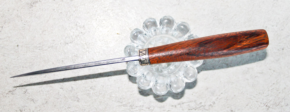

Legolaso EDC Lankstus?
Legolaso EDC Wink
Lankstus?

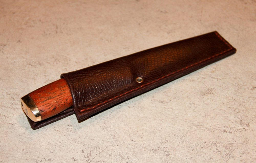

Kai pirkau sakė, kad ipė
Kai pirkau sakė, kad ipė Smile Bet kietumas tai neblogas, bronza lengviau šlifuojasi Laughing

Dailu tu cia padarei, mediena
Dailu tu cia padarei, mediena grazi ir negirdeta.

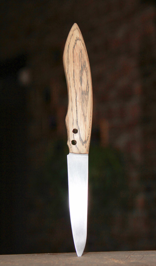

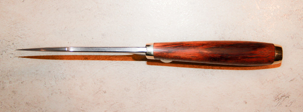

Čia toks lengvas kišeninis
Čia toks lengvas kišeninis peiliukas Laughing

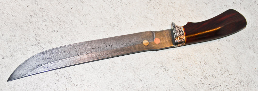

Geležtė 270x35x4 mm., visas ilgis 400 mm. Damaskas 540 sluoksnių, vario ir bronzos inkrustacija, kietumas apie 60 HRC. Rankena graviruotas nikelsilveris, juoda fibra, graviruota bronza, geltona, žalia, raudona fibra, ipės mediena, ragas.

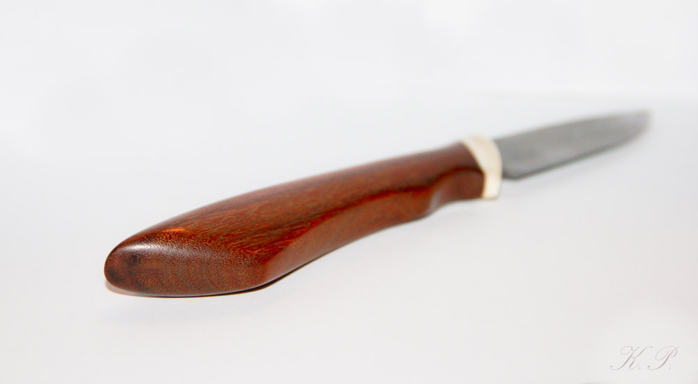

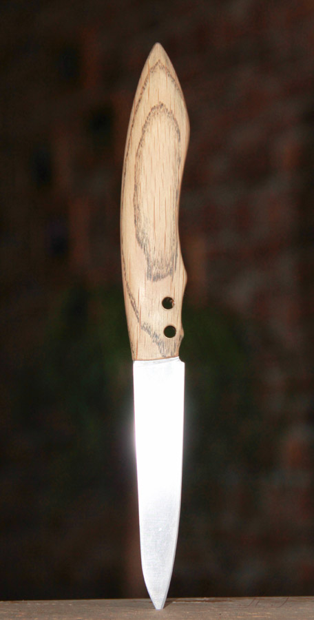

Kestutis ply rašė: Uždėjau
Uždėjau ąžuolinę rankeną nulaužtai fiskaro geležtei.
Pasikeitė neatpažįstamai. Smile

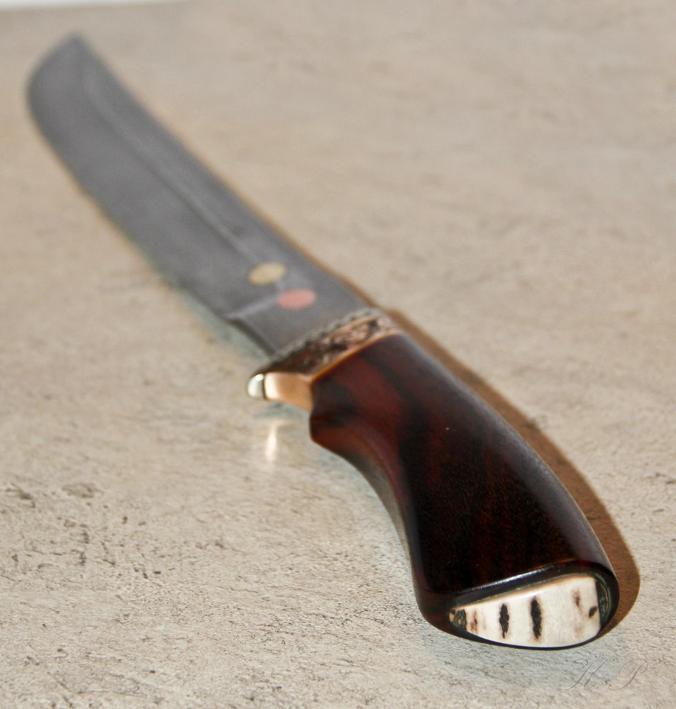

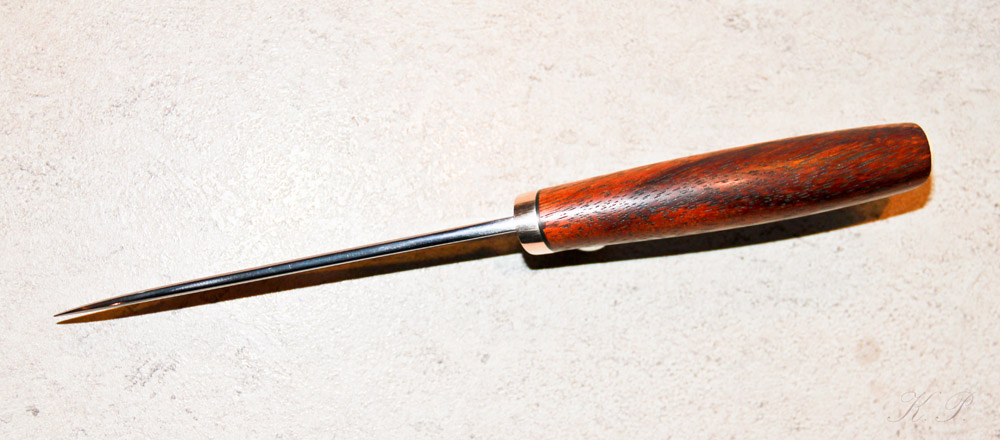

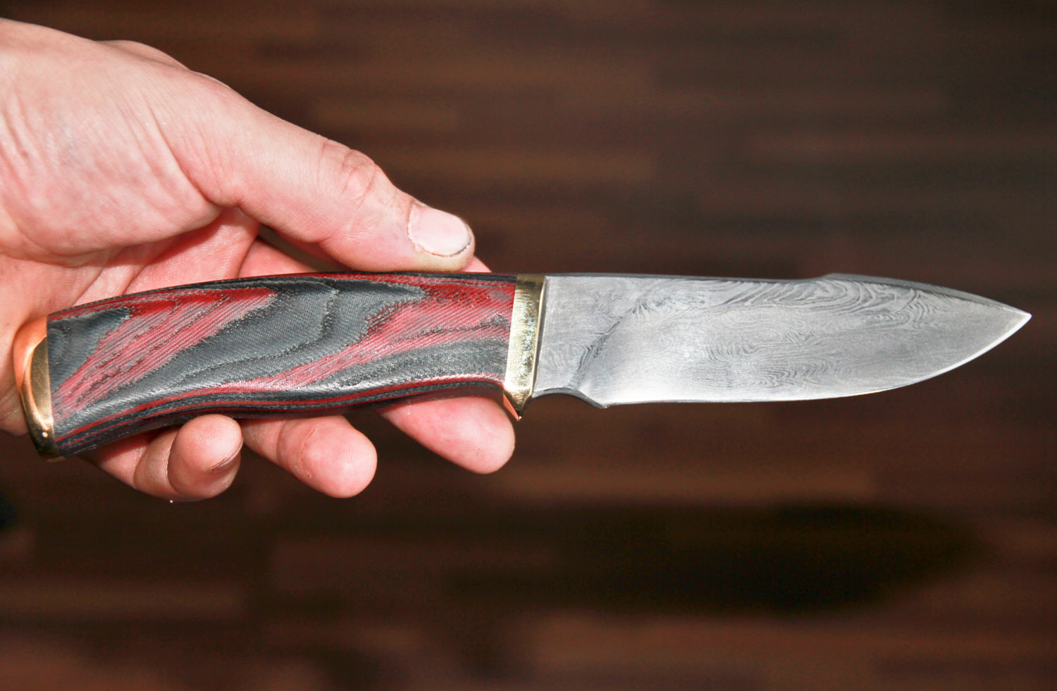

O čia naujas peiliukas iš naujo damasko bandymo Smile
Geras bandymas. Geras Ir visas peilis gavosi šauniai. Tik rankenos galas man vizualiai "sunkokas" dėl tos nukarusios apačios

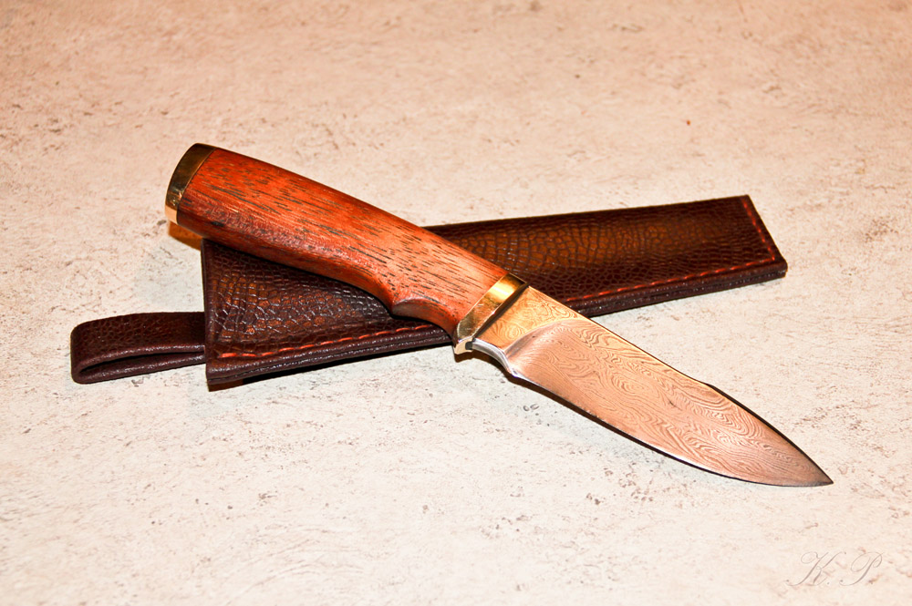

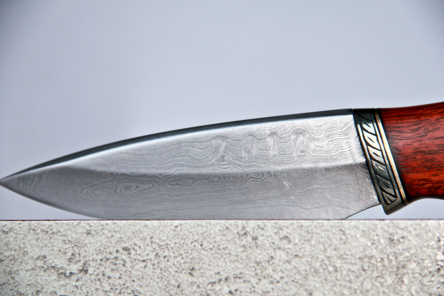

O čia naujas peiliukas iš naujo damasko bandymo Smile Geležtė - trijų juostų damaskas, pentis 250 sluoksnių, centras 500 sluoksnių, ašmenys 3000 sluoksnių sukto damasko. Matmenys 120x28x4,5 mm., nuolydžiai įgaubti, nuleisti nuo penties suvesta iki 0,4 mm. Rankena - bronza, nikelsilveris, merbau, ragas.
Kestutis ply
Tauragė
Uždėjau ąžuolinę rankeną nulaužtai fiskaro geležtei. Pasigerinau uošvienei Laughing
sauliusms
sauliusms portretas
Taurage
Prisijungė: 2010-02-10

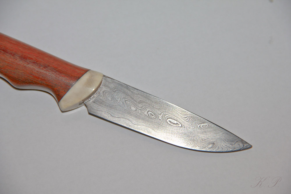

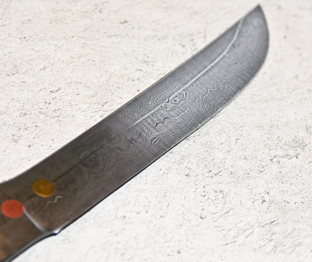

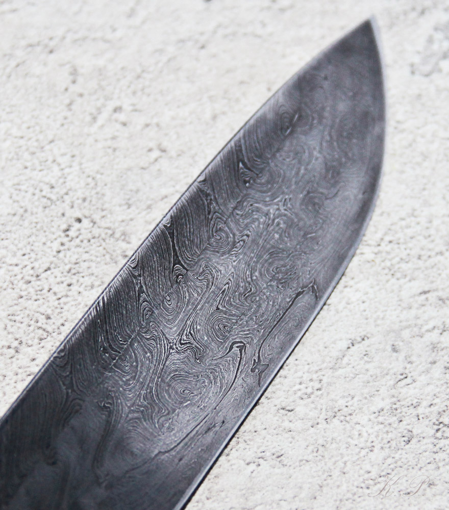

Damasko rastas su kiekvienu
Damasko rastas su kiekvienu nauju bandymu grazeja, man taip pat uzkliuvo Vlado nurodytas nesutapimas, siaip visa kita 10 balu. Koki kietuma isgauni?

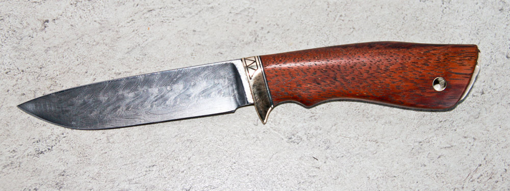

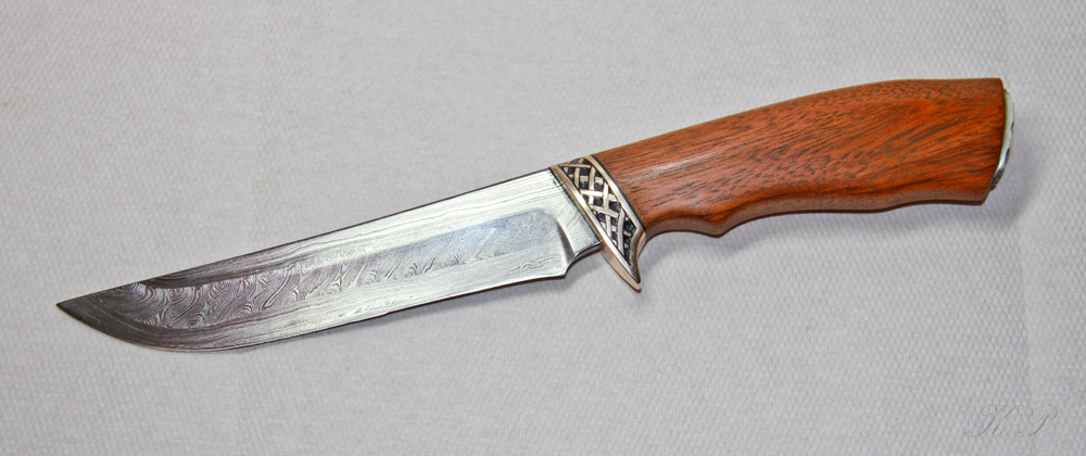

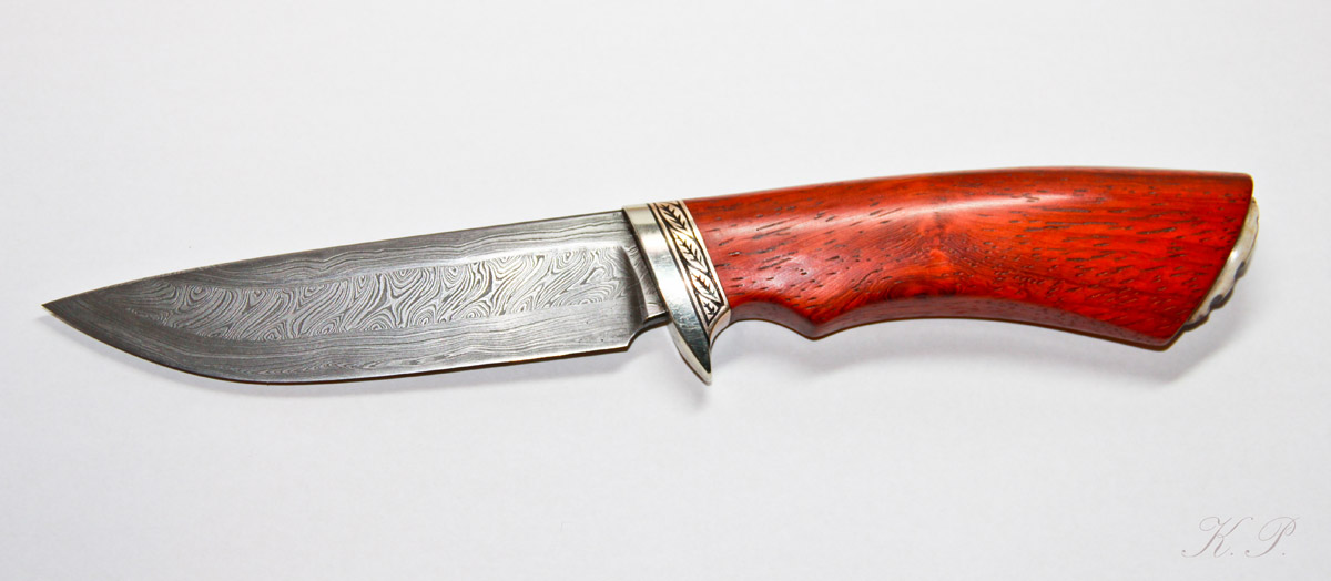

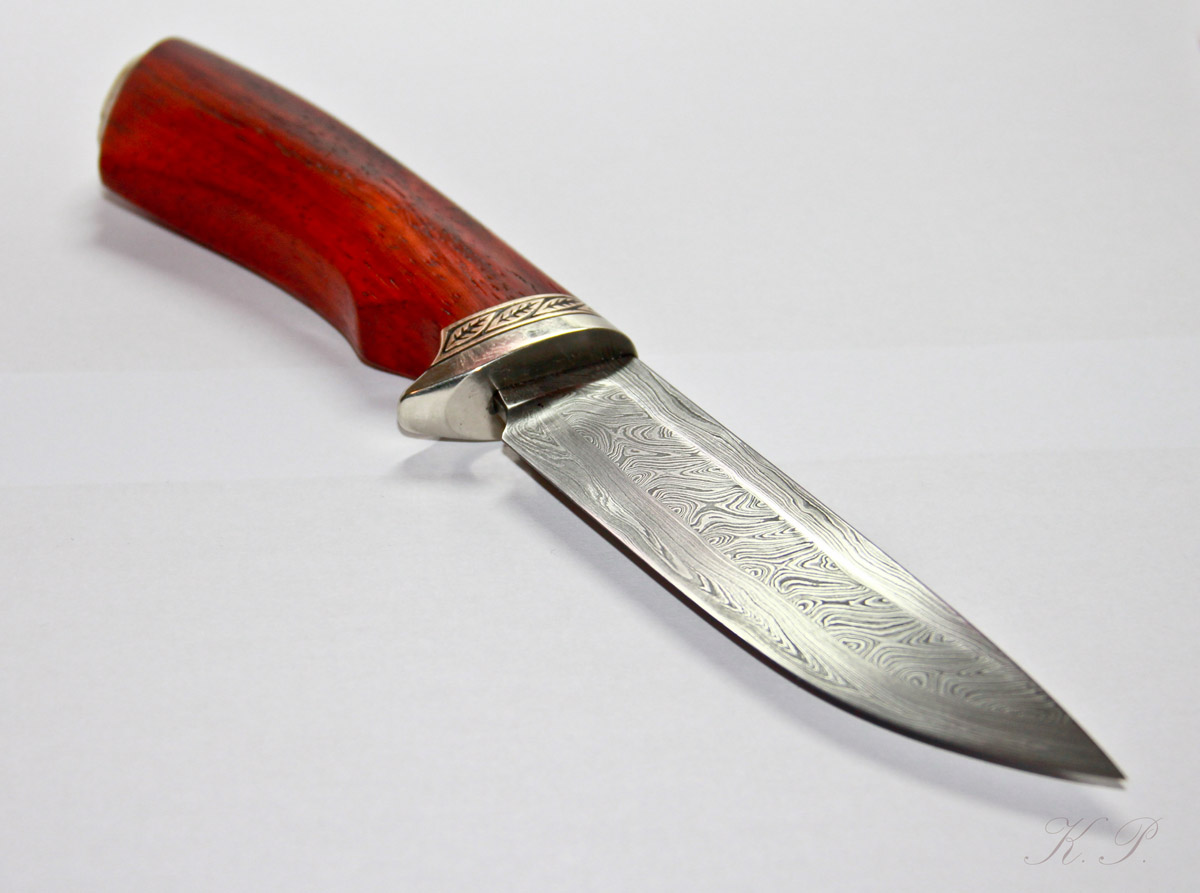

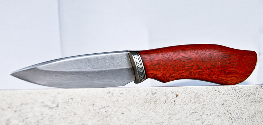

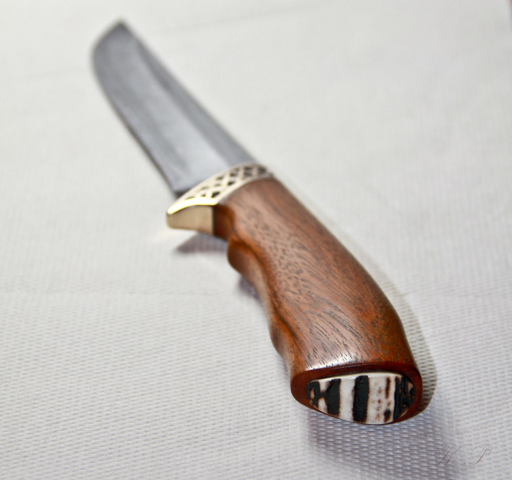

Šiandien pabaigiau dar vieną
Šiandien pabaigiau dar vieną Smile
Geležtė - 145x28x4 , damaskas xvg, u10a, 5xnv, ašmenyse ~ 900 sluoksnių, bendras ilgis 280 mm.
Rankena - bronza, ragas ir vėl nežinoma egzotinė mediena (šita labai smirdi, net ir nešlifuojant).
Dizainas - 9 balai iš 10.
Dizainas - 9 balai iš 10. Viskas labai neblogai, bet vieną balą tenka "minusuoti" už atramos ir nuolydžių pradžios linijų nesuderinimą - atrama dabar atrodo kie per daug palenkta. Smile
Mediena man panaši į kokobolo.

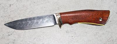

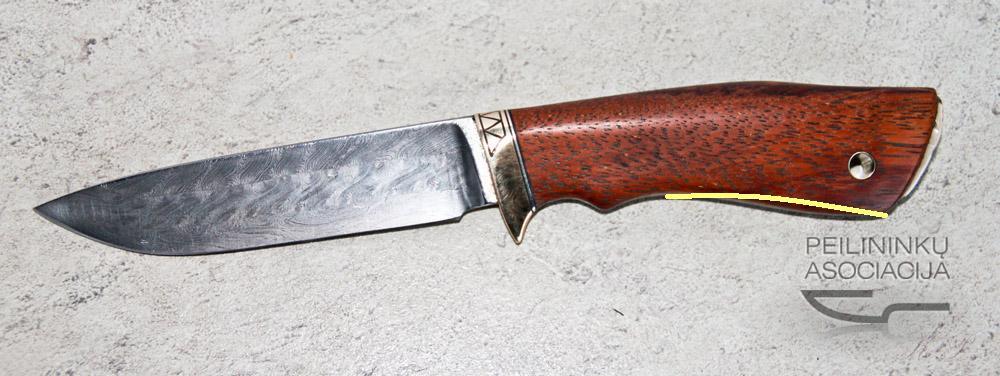

Dar vienas perdarytas
Dar vienas perdarytas senesnis peiliukas Smile Rankenos mediena pakeista į merbau Smile
Kestutis ply rašė: Dar vienas
Šaunu, kad kritiškai įvertinai savo ankstesnius darbus. Peilis perdarytas labai elegantiškai. Geras
Smarkiai pagerėjo. Dabar
Smarkiai pagerėjo. Dabar prašosi kiek solidesnio dėklo Smile
Vienareikšmiškai pagerėjo
Vienareikšmiškai pagerėjo Smile

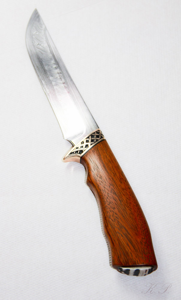

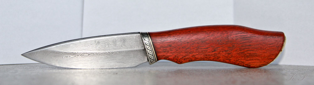

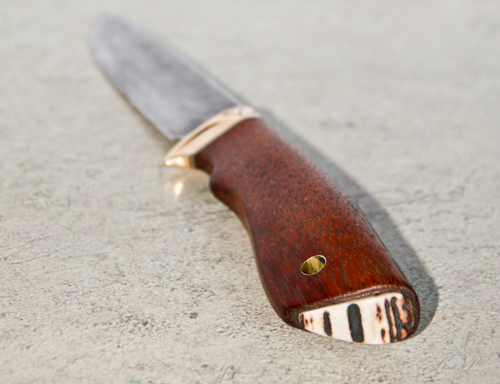

Pakeičiau rankeną vienam iš
Pakeičiau rankeną vienam iš senesnių peiliukų, vietoj mikartos uždėjau merbau medieną, pakeičiau rankenos formą. Geležtei perdariau nuolydžius ir pergrūdinau iš naujo. Pasakykit ar pagerėjo ar pablogėjo Undecided
to_mazas
to_mazas portretas
Kaunas / UK
Vykęs "mažasis brolis" Jei
Vykęs "mažasis brolis" Smile Jei abu "broliai" skirti medžioklei ne tokia kampuota apatinė rankenos dalis ne taip smarkiai trintų pirštus. Visa kita labai gerai atlikta Geras
Kestutis ply
Tauragė
to_mazas rašė: Vykęs "mažasis
to_mazas rašė:
Na, man kažkodėl tokia apatinė dalis gražiau atrodo, o ir rankoje labai patogiai guli, kampų aštrių nepalikta, manau to ir užtenka Smile
Teko matyti ir kampuotesnių rankenų ant labai gerų peilių, kurios pritrina pūsles, pusvalandį šaką padrožinėjus, bet už pastabas dėkui Smile

Labai gražus peilis. Ir
Ir patogus atrodo. Geležtės forma man primena ietigalį.

Gal tos kupros ir nesinoretu
Gal tos kupros ir nesinoretu matyti, bet jei rankoj limpa tai matyt taip turi buti.
Man labiausiai patinka, kad islaikomas meistro 'braizas' ir matosi isbaigtumas kokybiskas.

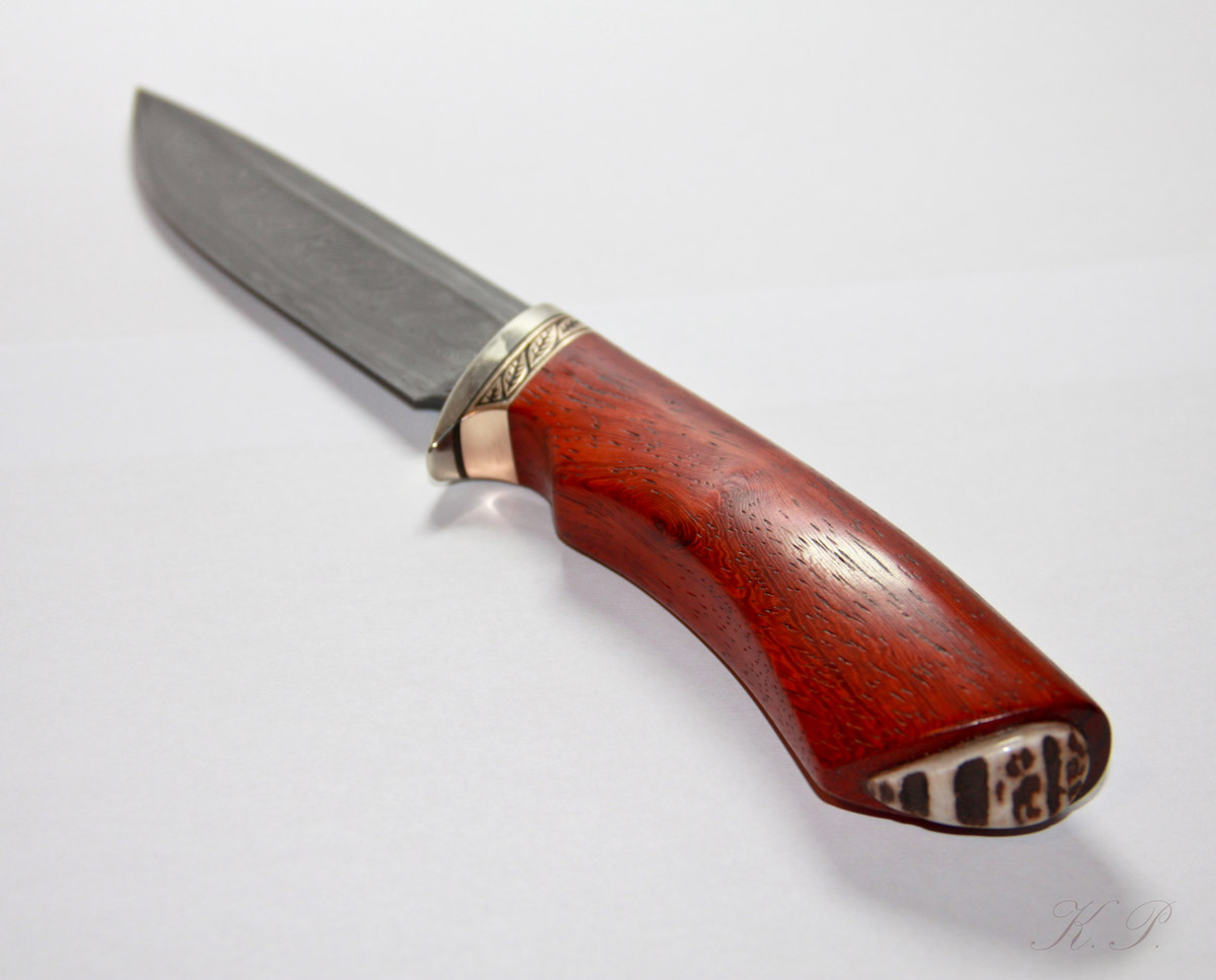

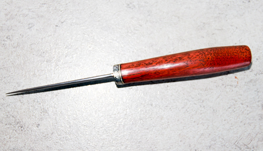

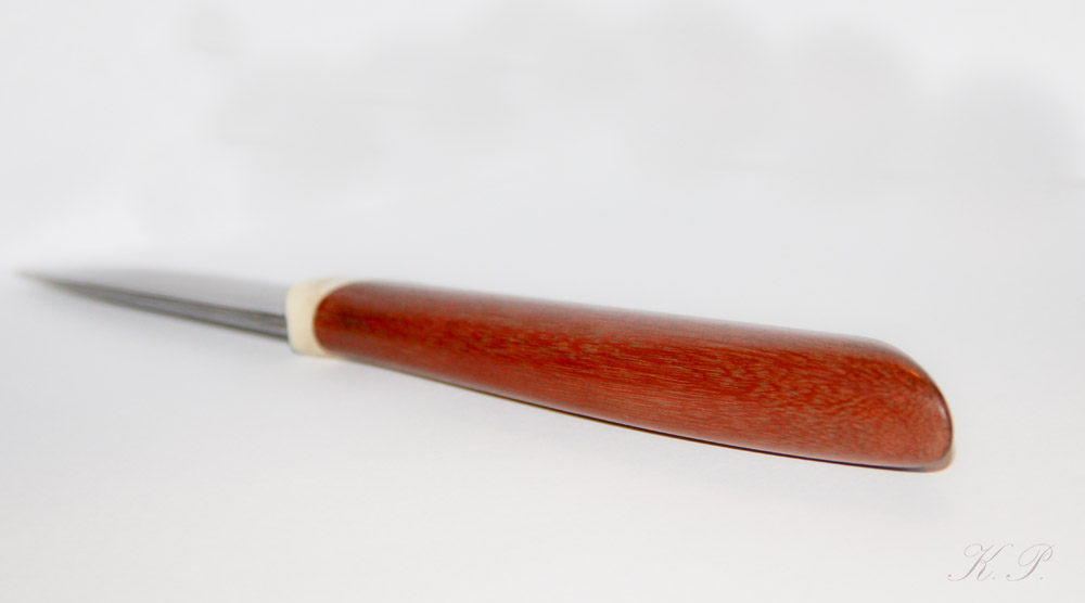

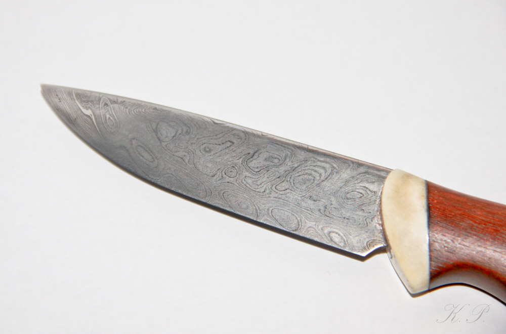

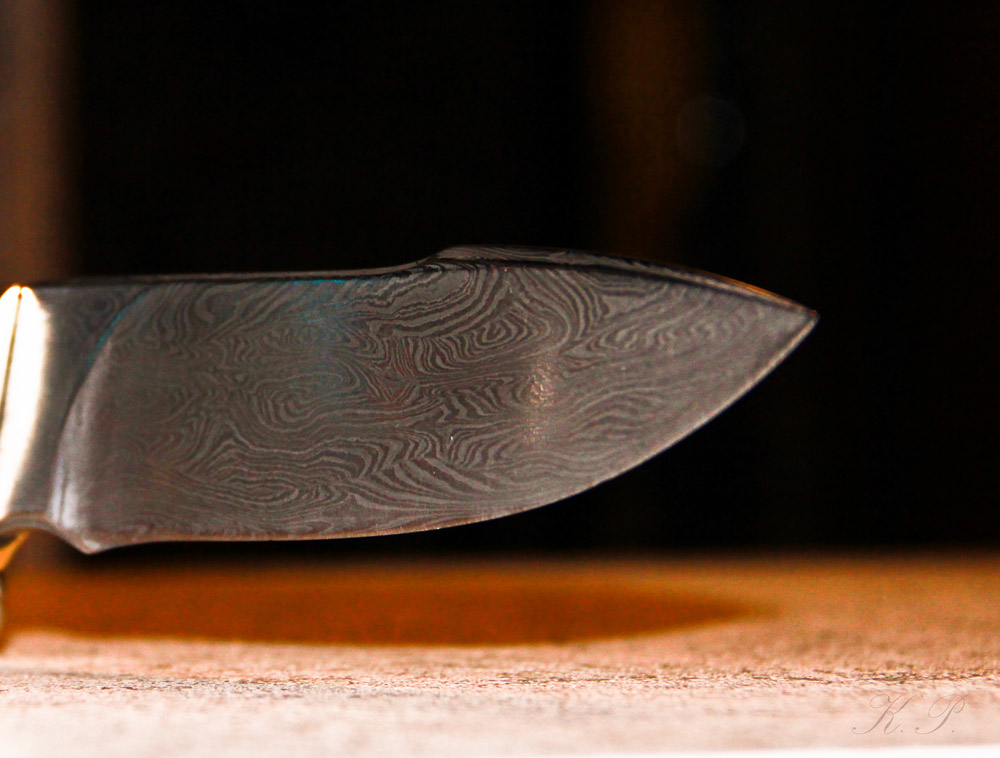

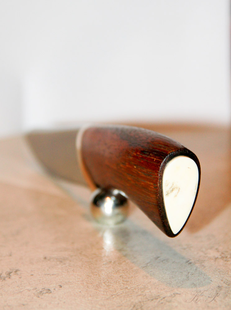

Dar vienas eksperimentinis
Dar vienas eksperimentinis peiliukas Smile Vienoj geležtės pusėj bandžiau įkalti metus, o kitoj vardą, metai truputi matosi, vardas labai sunkiai Frown
Geležtė - damaskas 540 sluoksnių, apie 60 HRC, matmenys 93x28x2,8 mm., visas peilio ilgis 210 mm. Rankena - graviruotas nikelsilveris, žalvaris, fibra, elnio ragas, o mediena tai nežinau kokia, bet kažkoks raudonmedis Laughing Sunki, sunkiai šlifuojama, labai aitrios dulkės, be respiratoriaus neįmanoma dirbti, net akis graužia Smile
Gražus peilis. O raginis
Gražus peilis. O raginis antgalis gali būti kaip ir meistro ženklas.
perlius
perlius portretas
pamerkys
.....Puikus Peilis ........
.....Puikus Peilis Smile ........
Progresas akivaizdus ir
Progresas akivaizdus ir džiuginantis akį. Linuks, mano supratimu, yra teisus dėl raginio antgalio, tačiau pastarasis visgi nesugadina bendro vaizdo.
Jeigu tokia dvasia tęsi ir toliau - mes pamatysim daug nuostabių peilių.

Labai liuks peiliukas, o ypač
Labai liuks peiliukas, o ypač ašmenys ir bolsteriukas.

Nu dailu tu cia padarei,
Nu dailu tu cia padarei, tokios geleztes dar nebuvai nukales, grazu Laughing
Taip, vis geriau ir geriau
Taip, vis geriau ir geriau Geras-2 peilis toks solidus ir išbaigtas, kad dabar jau lygtai tas raginis antgalis nelimpa prie bendro vaizdo Smile bet čia jau skonio reikalas Smile

Taip, vis geriau ir geriau Geras-2 peilis toks solidus ir išbaigtas, kad dabar jau lygtai tas raginis antgalis nelimpa prie bendro vaizdo Smile bet čia jau skonio reikalas :)
Pritariu apie raginį antgalį, mano požiūriu jei būtų įdėtas metalas žiūrėtųsi gražiau. Bet šiaip tai super Surprised

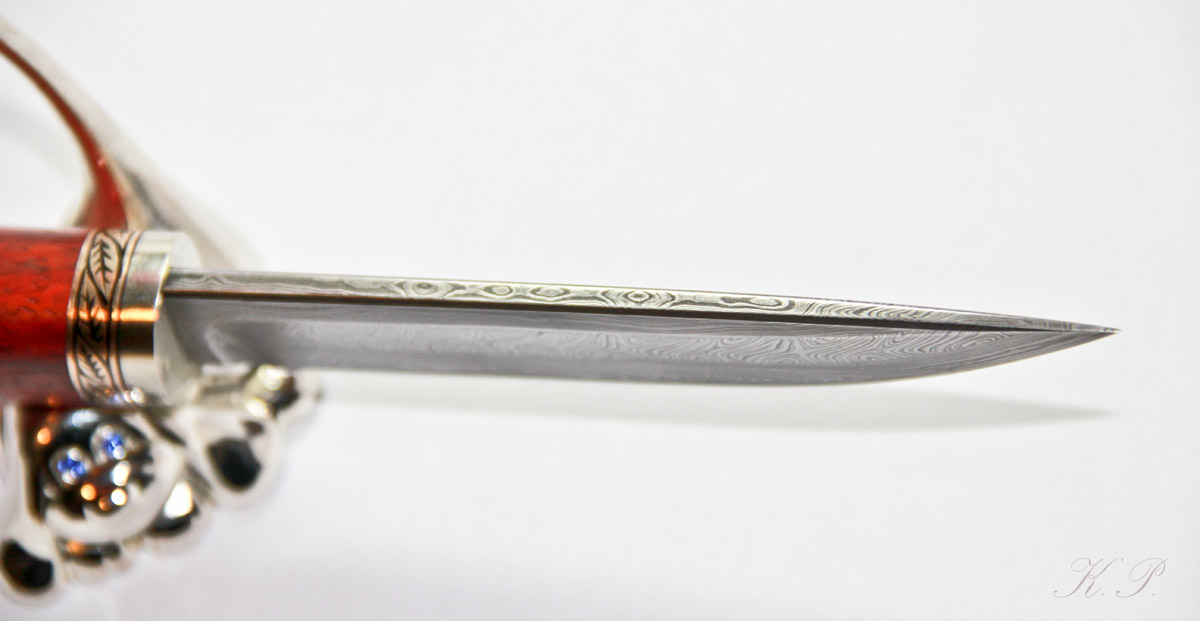

Geležtė - 120x28x4 , damaskas
Geležtė - 120x28x4 , damaskas xvg, u10a, 5xnv, ašmenyse ~ 900 sluoksnių, kietumas ~60 HRC.
Rankena - nikelsilveris, fibra, bronza, padouk, elnio ragas. Rankinis graviravimas.
Kestutis ply rašė: Geležtė -
Man viskas jame patinka. Geras
Įdomi "silkutė" gavosi.
Įdomi "silkutė" gavosi. Turėtų būti patogus.

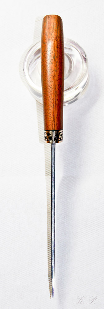

Čia nedidukas peiliukas su
Čia nedidukas peiliukas su 540 sluoksnių damasko geležte 70x17x2,5 mm , rankena iš elnio rago ir ipės. Turėjo būti gerokai didesnis, platesnis ir labai neblogu raštu, bet grūdinant geležtė trijose vietose įtrūko Smile
to_mazas
to_mazas portretas
Kaunas / UK
Dar vienas gražuolis Kol dar
Dar vienas gražuolis Smile
Kol dar neįsibėgėjo diskusija apie klijus priminsiu, kad Kęstutis parašė "Pinais ir epoksidine derva".
Su tuo paruošimu ir bėda, kad
Su tuo paruošimu ir bėda, kad pamatysi ar gerai paruošei klijavimui po to, kai nukris Smile
