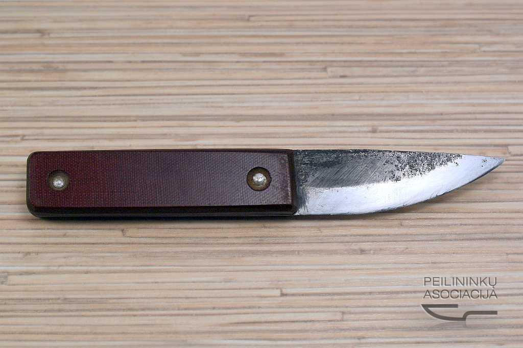

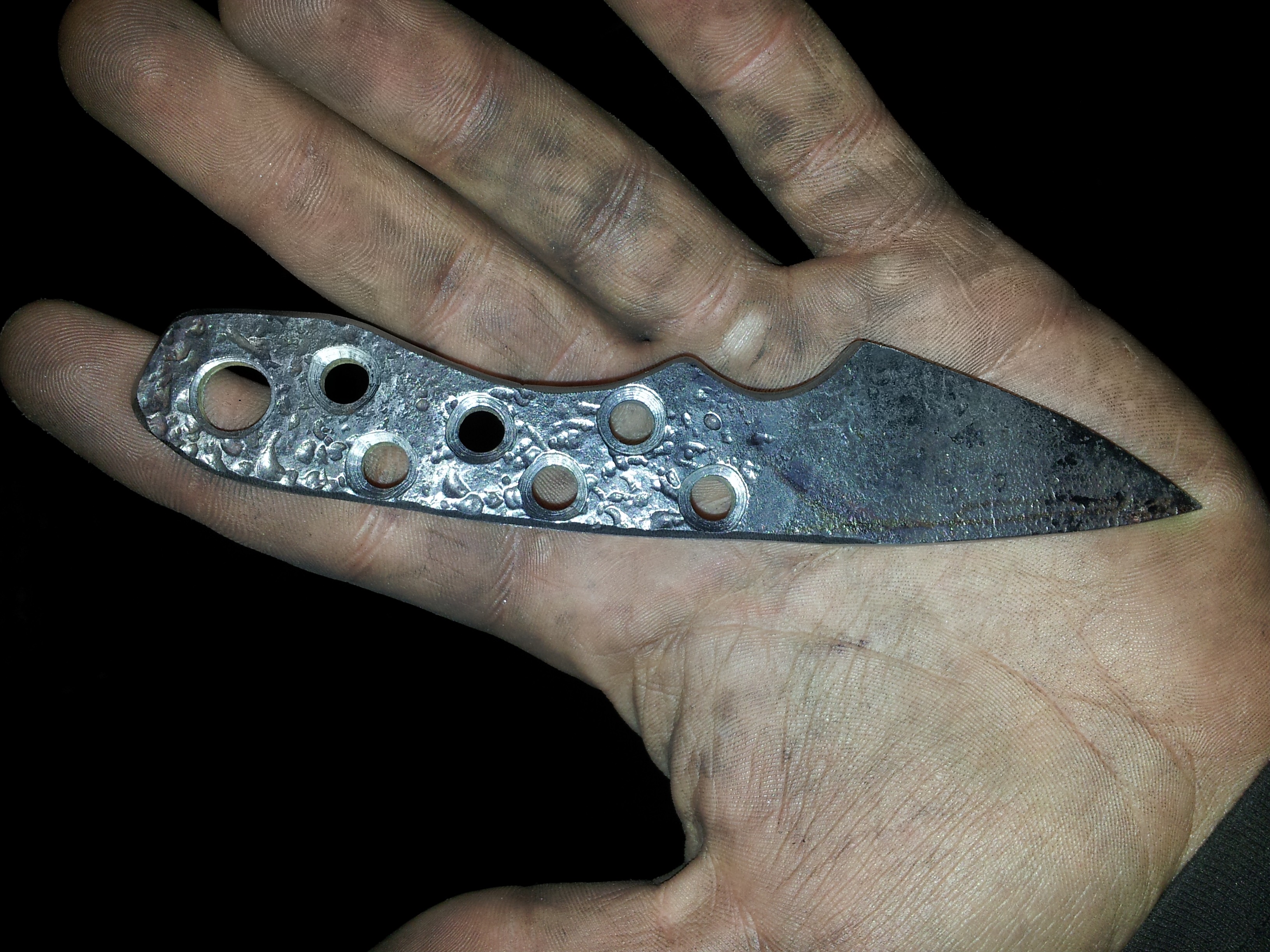

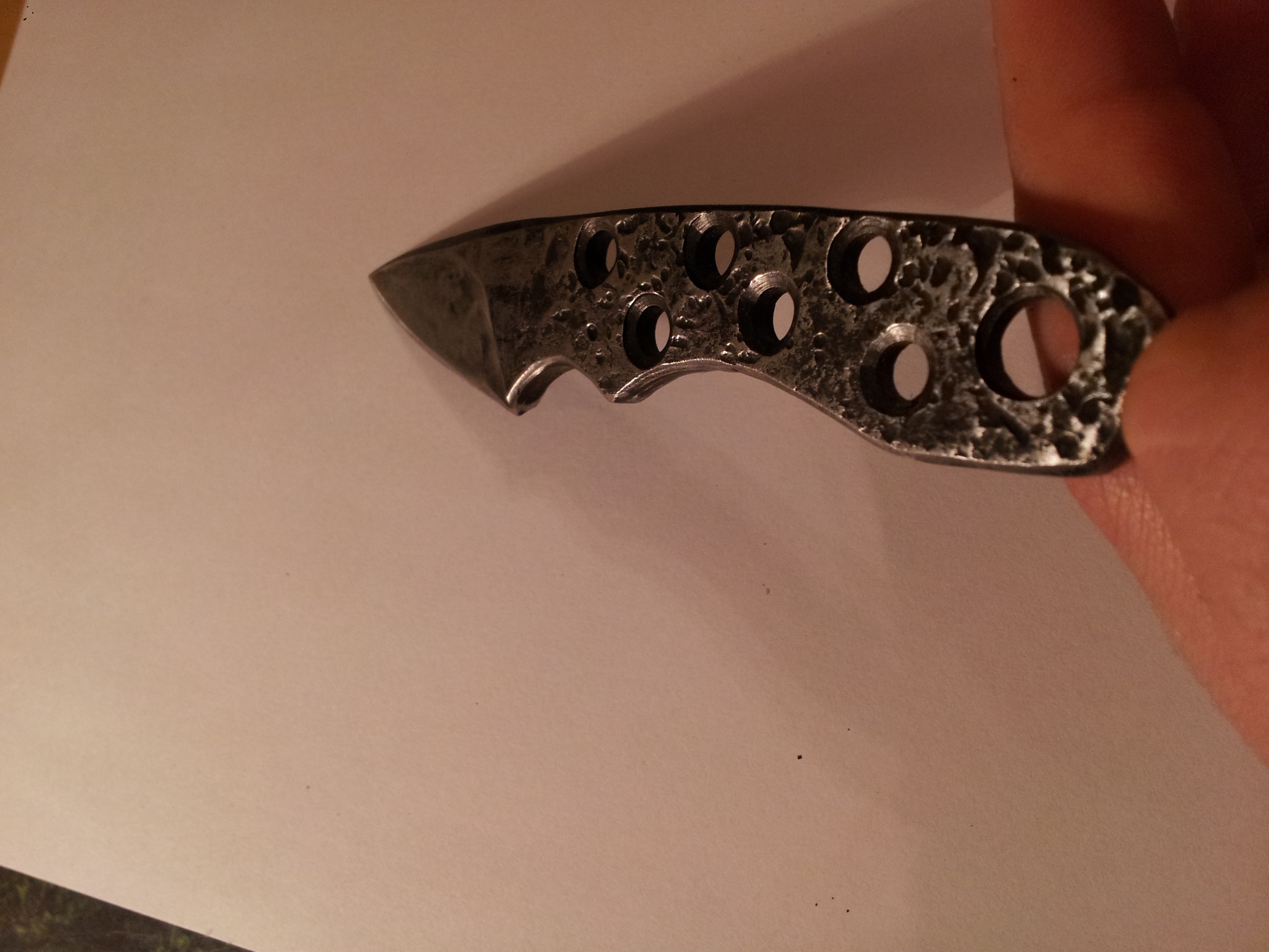

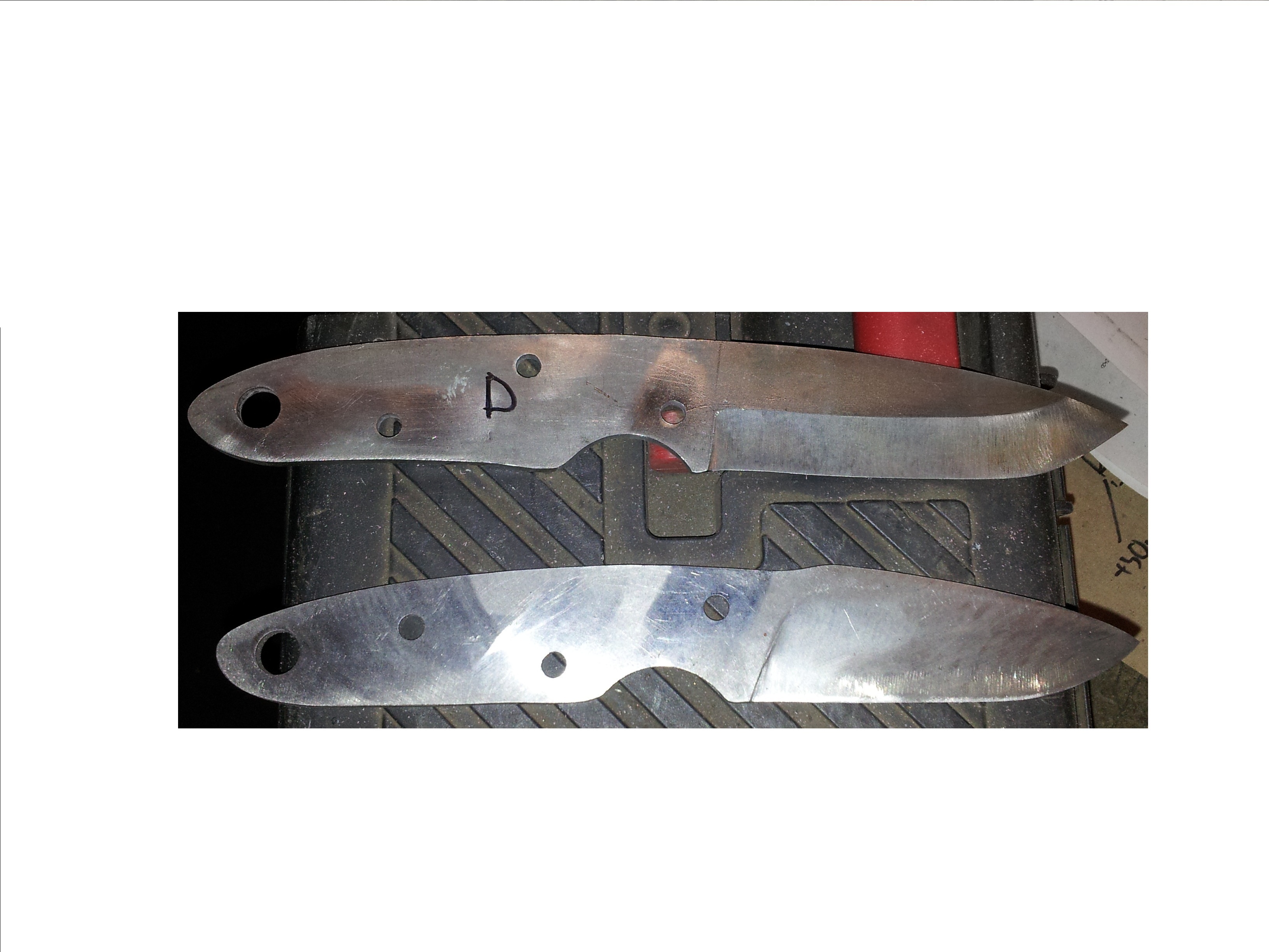

5 Nedidelis EDC peiliukas
5
Plienas G65
Kietumas apie 60Hrc
Bendras ilgis 140mm
geleštė 50mm
rankena 90mm

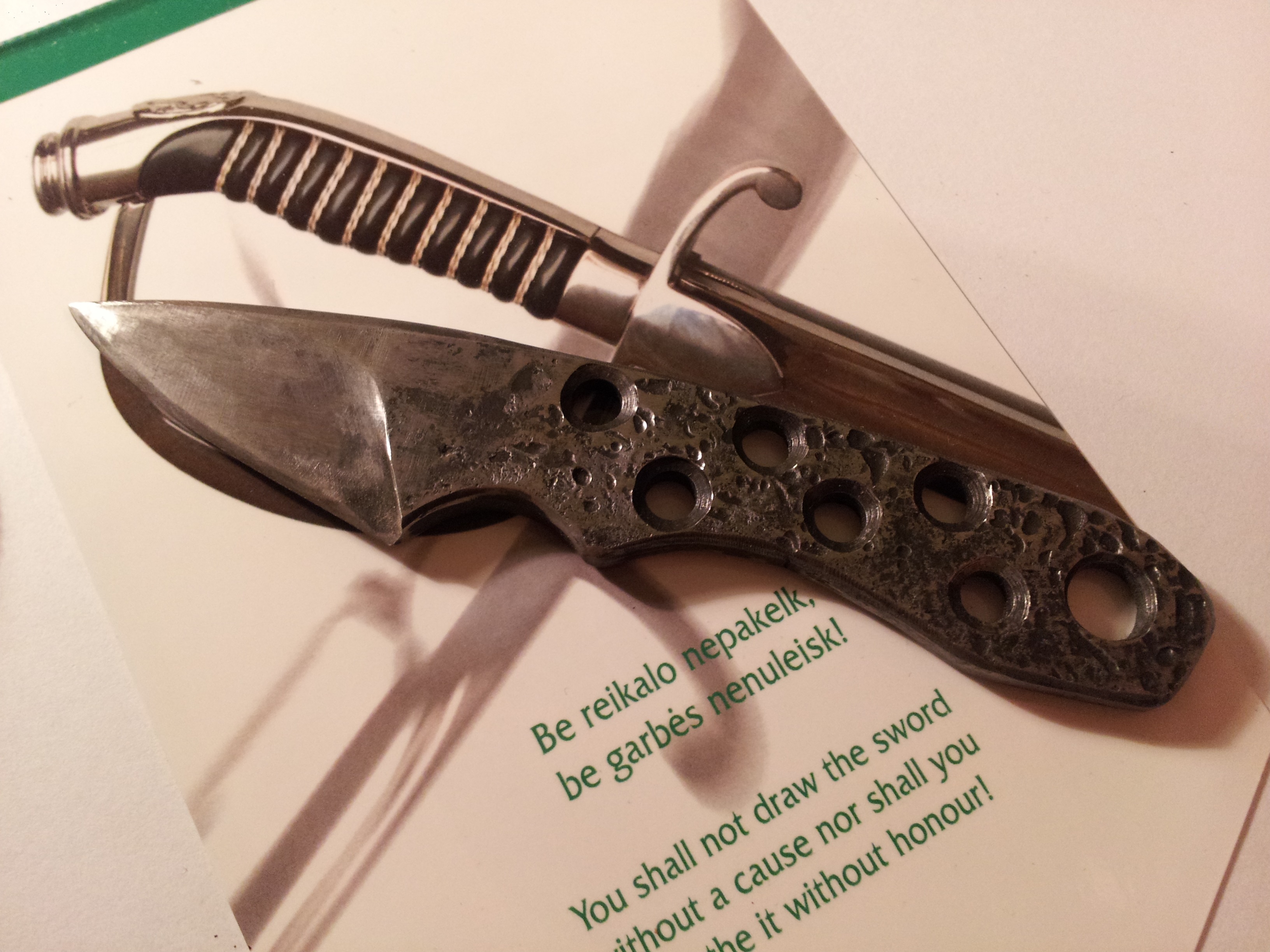

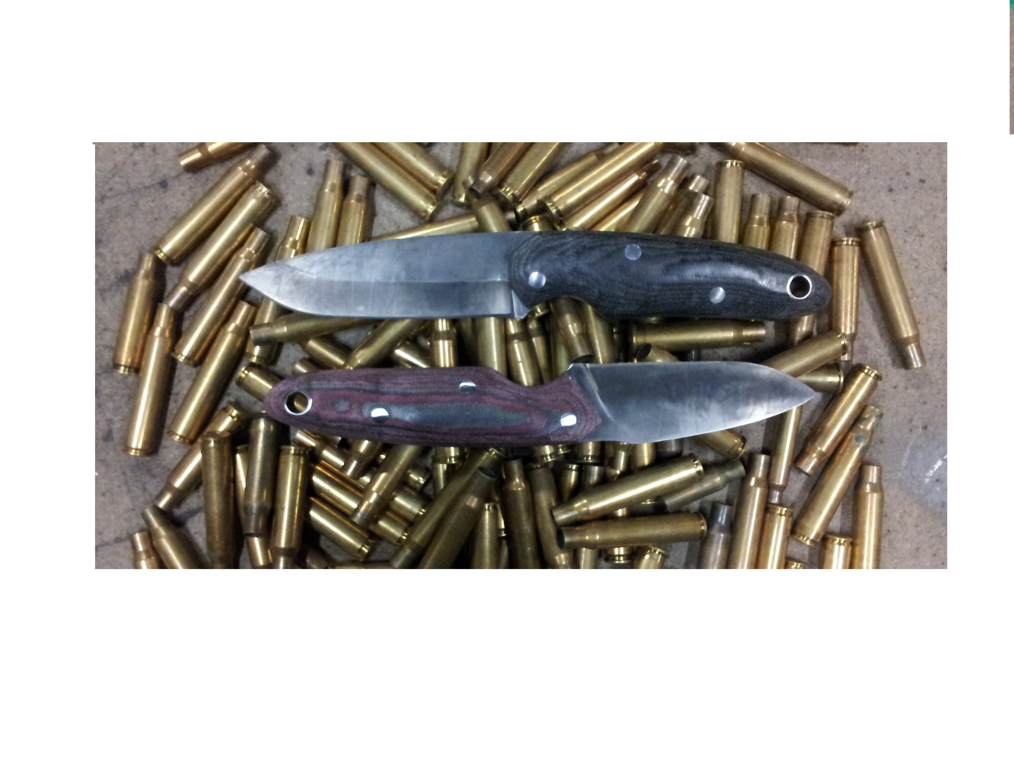

Aleiskit, kad vėluoju .
Juodas: geležtė 115mm, storis 4mm, bendras ilgis 230mm
Juodas su raudonu : geležtė 90mm ,storis 4mm, bendras ilgis 210mm.
SalmaS
SalmaS portretas
Prisijungė: 2011-04-22
3,4 blynas. („Receptas“
3,4 blynas.
(„Receptas“ TRC)

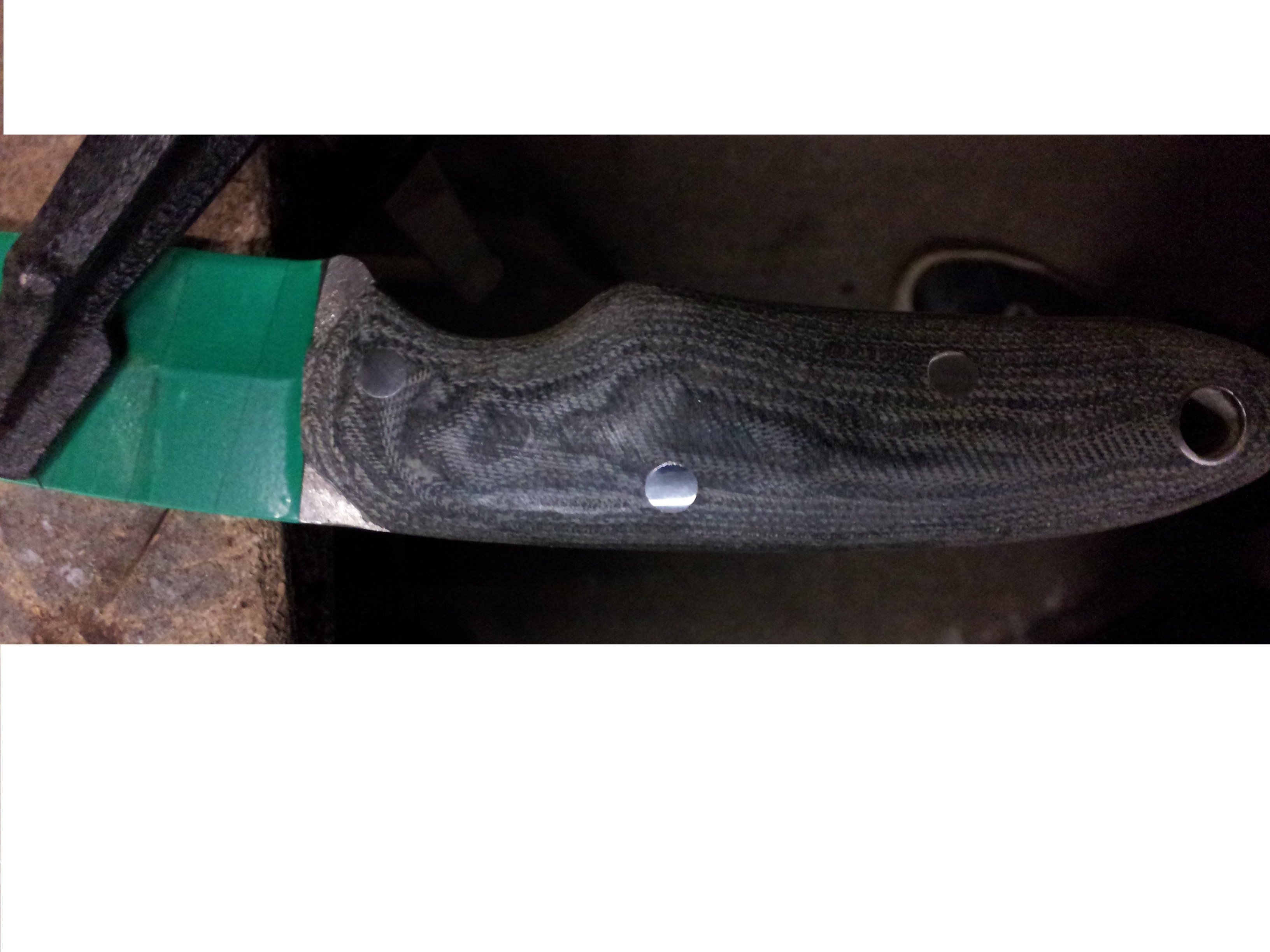

Plienas: sandvik 12c27 kietumas ~62hrc
Kriaunos: naminė mikarta
Vamzdukas ir kniedės SS
Grūdino Renukasuta (Ruslanas)
Nuleido ašmenis Renukasuta (Ruslanas)
Kita atlikta paprastais įrankiais
Skaičiukus parašysiu rytoj (matmenis)

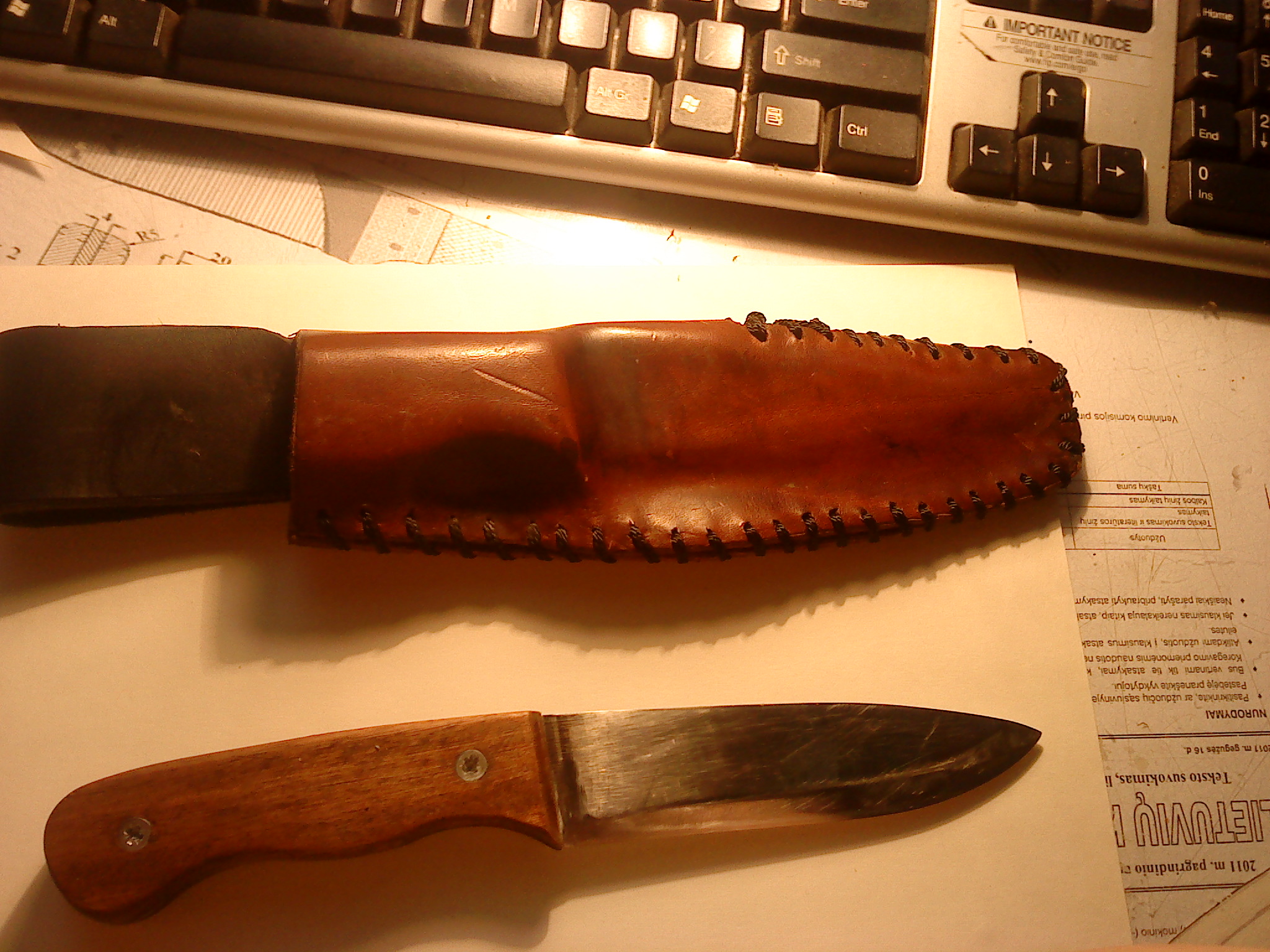

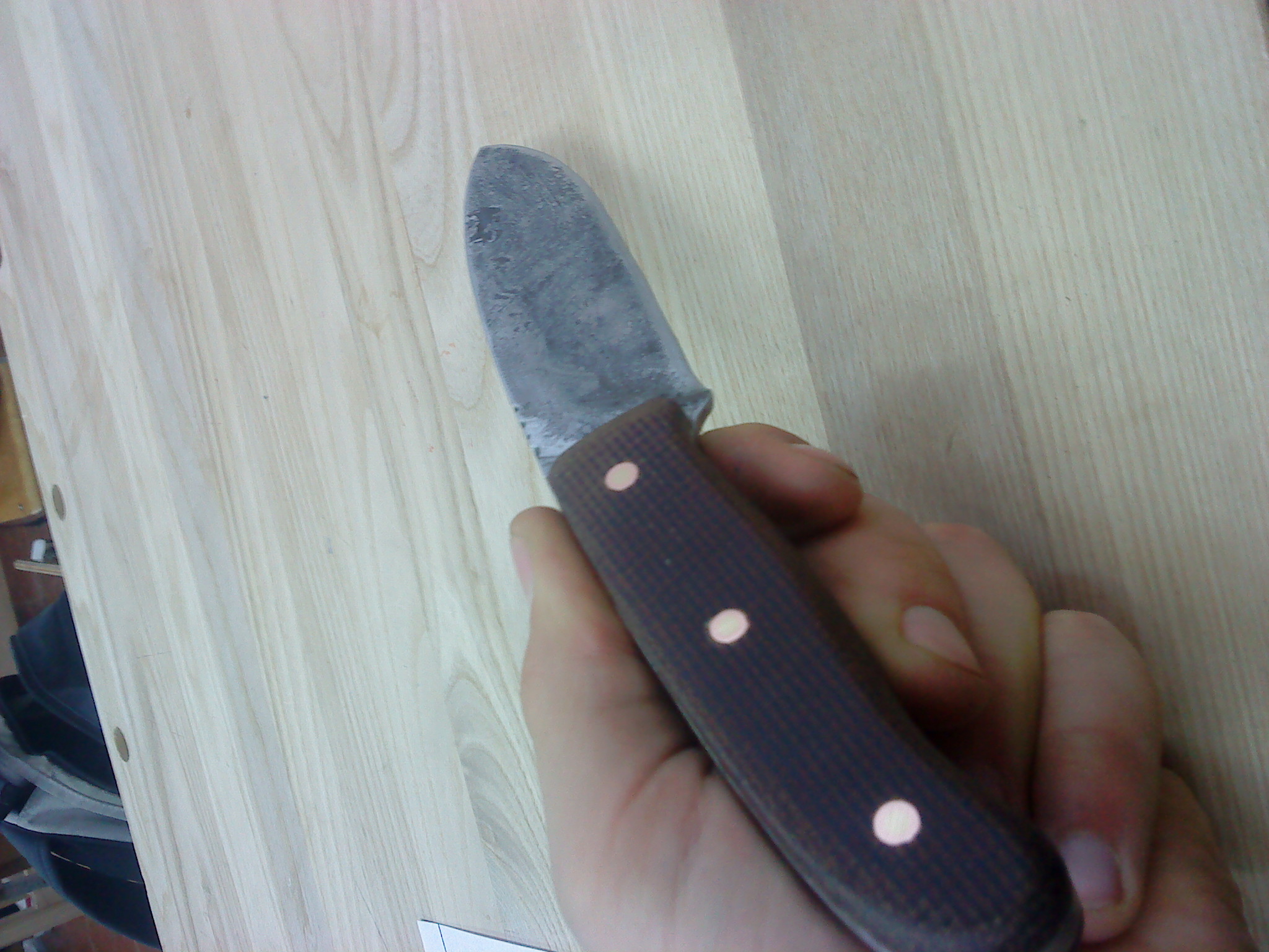

#2 blynas geleštė daryta Jono
#2 blynas
geleštė daryta Jono . (tikslių matmenų nepamenu ,bet ilgis kaip enzo trapper)
kriaunos rusiškas tekstolitas kniedės varis ir žalvaris.
Tai tiek.

Gerai, kad bandai ir gamini. Smile
Tačiau mano įsitikinimu, grubiai apdorota geležtė ir minimaliai formuotas tekstolitas su kniedėmis - nedera. Dėl tokio derinio peilis atrodo neužbaigtas ir labiau primena greitomis pagamintą rėžtuką "tam kartui" Undecided
Manyčiau, kad "#2 blynas" dar ne iki galo "iškeptas". Wink
Ašmenų linija prie rankenos
Ašmenų linija prie rankenos kažkaip subangavusi. Ir kniedės "keistokos". O šiaip neblogai padarytas.
Pritariu perliui - kriaunų
Pritariu perliui - kriaunų šonus labiau nuleist neprošal, mažiau delną trintų ir geriau rankoje gulėtų.Smile
perlius
perlius portretas
pamerkys
..nepakenkt kriaunų briaunas
..nepakenkt kriaunų briaunas labiau užapvalint.. (mano nuomone )

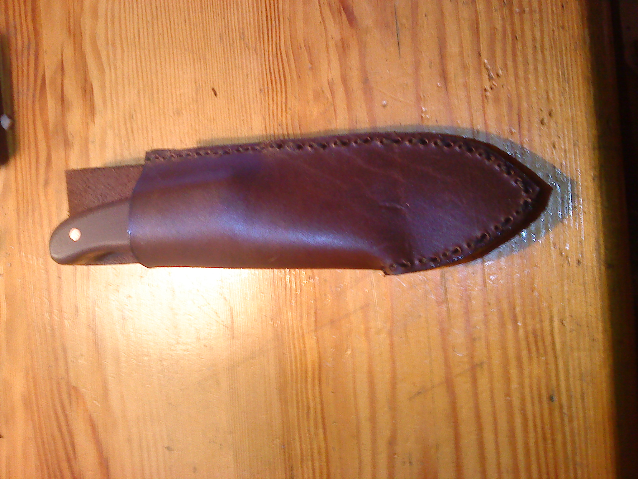

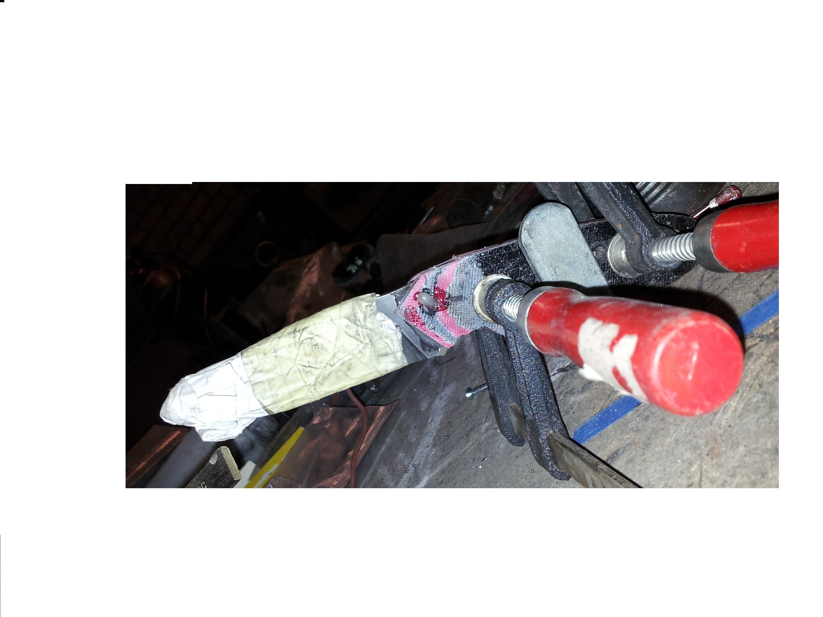

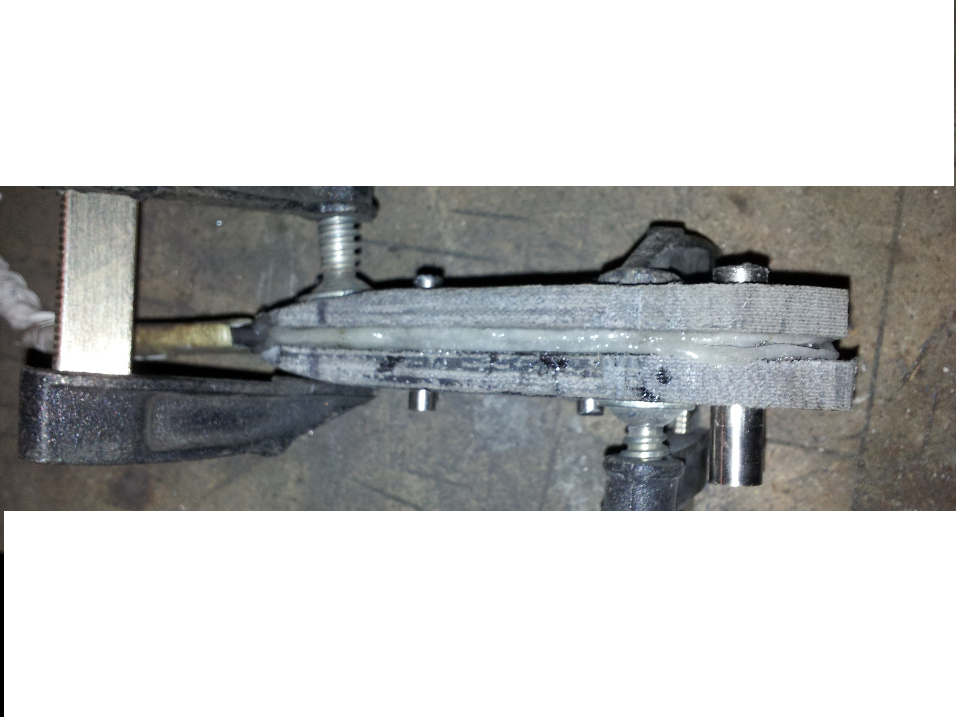

nuotraku bus. na medziagos
nuotraku bus. na medziagos tai obliaus peilis , raudonmedis ir tokios „kniedes“ . deklui naudojau oda storis ~5mm taip pat vaskavau rankenas.
Būtų ne pro šalį pamatyt
Būtų ne pro šalį pamatyt daugiau nuotraukų Smile

Na va.
Na va.
SalmaS rašė: Na va. O kur
SalmaS rašė:
Na va.
O kur panaudotų medžiagų ir gamybos eigos aprašymas? Smile
