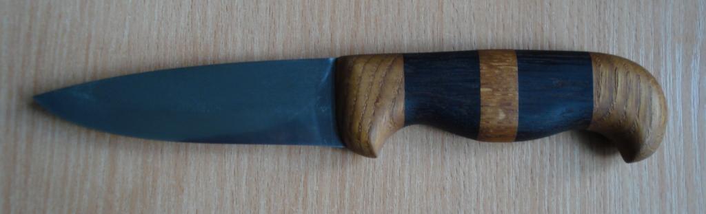

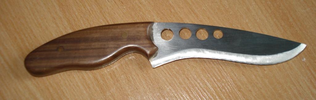

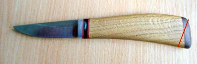

Kita karta pagalvosiu ir apie
Kita karta pagalvosiu ir apie tokia rankenos forma , o dabar yra kaip yra ... Tam ir klystame , kad butu is ko mokytis ... Wink Undecided
PEILIAI - MANO SILPNYBE
audrius
audrius portretas
Plunge
Prisijungė: 2011-02-17
Rankena mazinau kiek galejau
Rankena mazinau kiek galejau , nes gelezte gan siaura gavosi ( 17 mm ) , o kaltas buvo skirtas medzio darbams. P.S. formuojant gelezte kiek perkaitinau ir metalas atsileido , tad bandziau grudinti pakaitines ant dujines virykles ir imerkdamas i vandeni... Undecided Galandant jautesi , kad metalas kietesnis , nei pries "grudinima"... Embarassed
audrius rašė: Rankena mazinau
audrius rašė:
Rankena mazinau kiek galejau , nes gelezte gan siaura gavosi ( 17 mm ) , ...

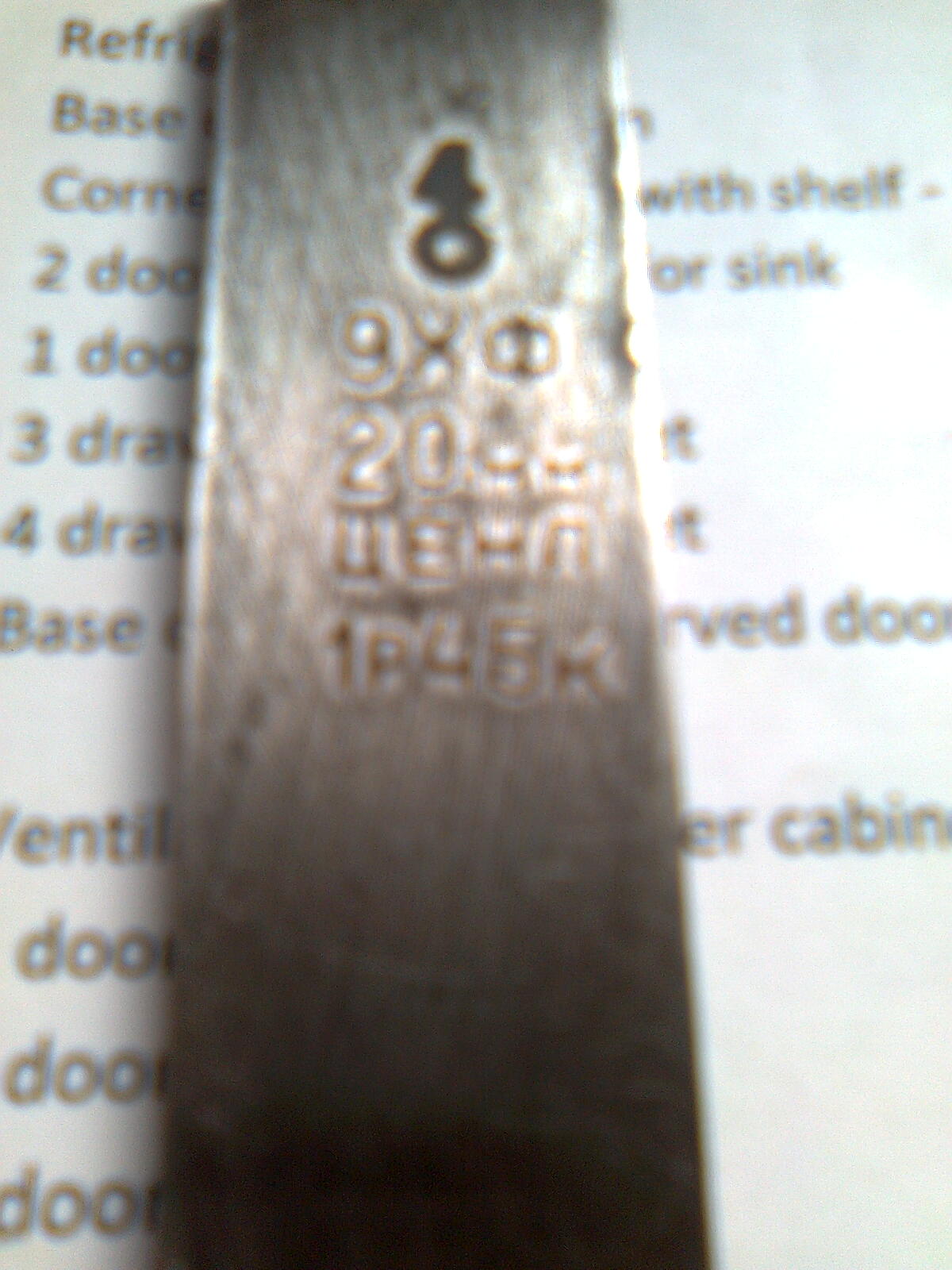

Rankeną vizualiai nedera dėl savo formos, o ne dėl dydžio. Praktiškai rankena galima būtų ir didinti, jeigu suderinti formas su geležte. Pvz.:
Dėl rankenos pritarsiu - su
Dėl rankenos pritarsiu - su tokia geležte nelabai dera. Undecided
O geležtė turėtų būti nebloga, nes nepriklausomai nuo to, kam buvo skirtas kaltas, jis iš plieno 9ХФ.
Kestutis ply
Kestutis ply portretas
Tauragė
Prisijungė: 2011-08-10
_Vladas_ rašė: Dėl rankenos
Tai dėl plieno aišku, bet jei medžio kaltas, turėtų būti minkštas.

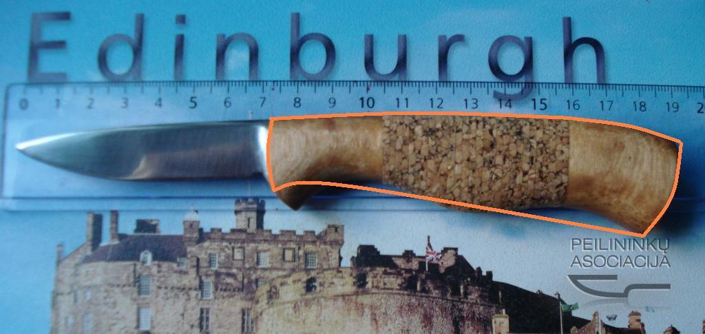

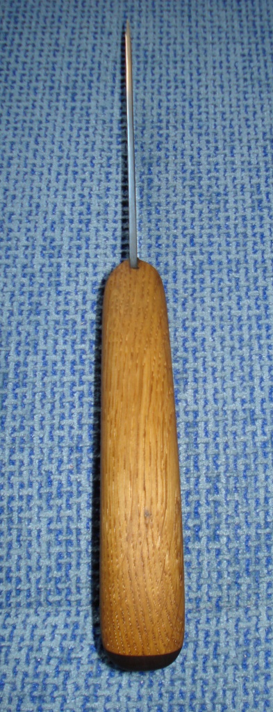

Sumeistravau cia dar toki
Sumeistravau cia dar toki viena : gelezte is seno kalto(metesi darbe niekam nereikalingas) , rankena - berzas , kamstine danga , berzas , ikotes tvirtinimas beveik kiuryminis... Asmenys nuleisti nuo penties.
Kestutis ply
Tauragė
audrius rašė: Sumeistravau
audrius rašė:
Man tai atrodo rankena perdaug masyvi Smile O kam buvo skirtas tas kaltas?

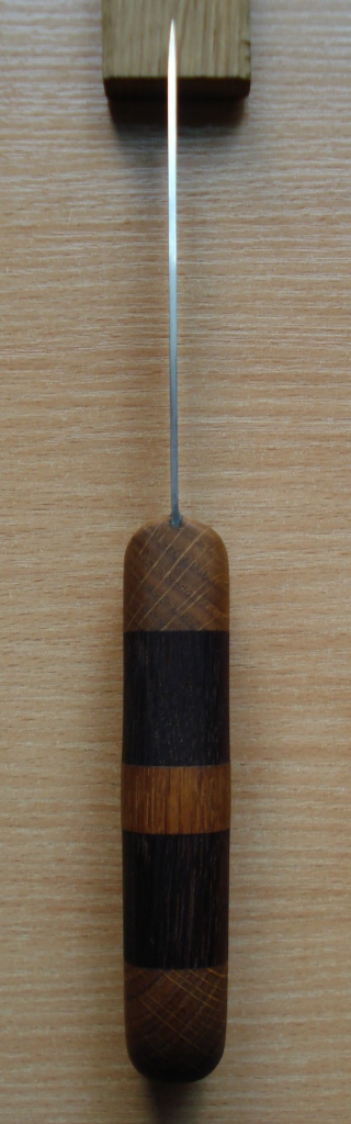

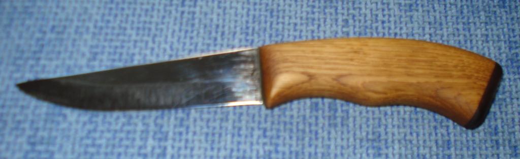

Cia perdariau virtuvini peili
Cia perdariau virtuvini peili kuriam suluzo plastmasine rankena , tai pritaikiau anksciau pagaminta- azuolas ir termo azuolas...
audrius rašė: Cia perdariau
audrius rašė:
Cia perdariau virtuvini peili ...
Visuma atrodo neblogai, bet medinė ir dar iš kelių dalių klijuota rankena virtuviniam ne pats geriausias sprendimas. Wink

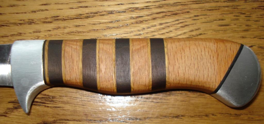

Dar vienas-atostogu
Dar vienas-atostogu kurinys... : gelezte- obliarkos peilis,rankena : bolsteriukas -5 mm aliuminis, parankiniai daiktai (raudona plastmase ir zalia saga) , azuolas ir nezinoma ruda mediena... Undecided
audrius rašė: Dar
audrius rašė:
Labai neblogas. Smile
Tik jeigu rankenos galas būtų nusklembtas į priešingą pusę - dizaino prasme atrodytų dar geriau. Wink
audrius
audrius portretas
Plunge

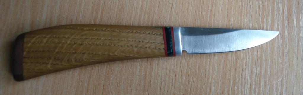

Ikote isodinta 2/3 i rankena
Ikote isodinta 2/3 i rankena , o tas tamsesnio medzio gabaliukas (tikrai ne raudonmedis , nes raudonmedis i raudonuma nesa , o cia - i ruduma labiau ) , tik del grozio , rankoje labai gerai guli ,o del patogumo suzinosim tik po pirmo laimikio isdorojimo , nes ji paeme pagyvenes medziotojas , tai kai pratestuos ir suzinosim viska (jis ir norejo paprasto , bet ne prasto ... , kaip sake , kad galetu serna nulupti ... ) Smile Smile Smile
Labai tvarkingas peiliokas
Labai tvarkingas peiliokas Smile
Paprastas, bet turėtų būti
Paprastas, bet turėtų būti parankus. Smile
Įkotė įsodinta dalinai ar kiaurai rankeną (uždengiant varžtą raudonmedžio detale)?

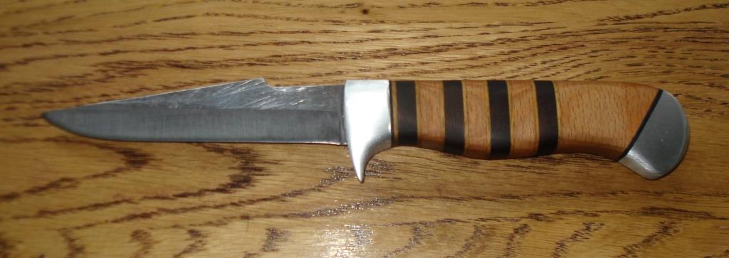

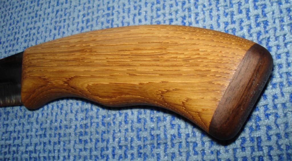

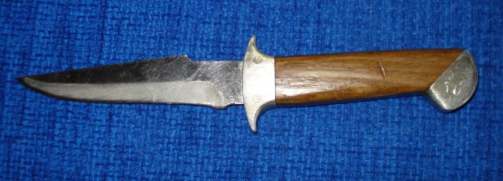

Padariau dar viena - metalas
Padariau dar viena - metalas mesos kombinato peilis , rankena - azuolas ir dar kazkokia tamsi mediena (apdirbant kvepia pan. kaip drebule ) ir nualiejuota aliejum , kuri darbe naudojam stalvirsiams aliejuoti... P.S. jis jau turi seimininka - siandien atidaviau ... Frown
Dabar atrodo geriau. Ypač
Dabar atrodo geriau. Ypač medinę rankenos dalį perdarei neblogai. Darbų kokybės prasme. Nes dizaino prasme metalinis rankenos galas vis dar lieka "svetimas". Undecided
Reikėtų dar derinti "kupros" ir buoželės galo linijas.
audrius
audrius portretas
Plunge

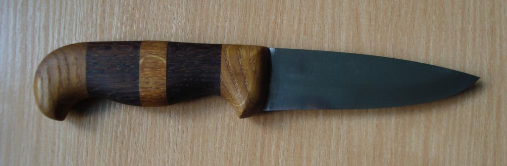

Jo , gavosi ne visai taip
Jo , gavosi ne visai taip kaip norejau Embarassed , rankena gavosi truputi per ilga ir per plona , jei butu trumpesne ir storesne , gal ir rankenos galas geriau ziuretusi...Na pabos sita rankena , uzdesim kita -gal geresne gausis... Laughing
audrius
audrius portretas
Plunge
Visdelto Jusu nepaklausiau ir
Visdelto Jusu nepaklausiau ir perdariau rankena - nesinorejo gero daikto palikti dulketi lentynoj... Tai stai jis ...
Remus
Remus portretas
Prisijungė: 2009-12-27
Pritariu Vlado nuomonei.
Pritariu Vlado nuomonei. Pasilik istorijai, nes yra pagrindo manyti, kad peilių padarysi dar daug, o šis bus kaip prisiminimas nuo ko viskas prasidėjo.
Siūlyčiau šį palikti kaip yra
Siūlyčiau šį palikti kaip yra - atminimui. O gerą ir gražų daryti naujai. Wink

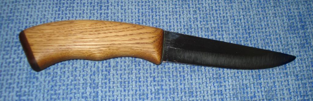

laaabai seniai (pries 10-15
laaabai seniai (pries 10-15 metu ) vienas dede "medziotojas "paprase , kad pakeisciau sitam peiliui medine rankenos dali , nes buvo suluzusi .Pakeiciau, kaip tada mokejau ir sugebejau ... Embarassed . Dede dingo , o peilis liko. Siaip peilis geras- pagalandus iki plauku skutimo eidavo isdaryti visa kiaule negalandus... Smile Pries kelias dienas ji vel "atradau " pas mamos stalciui uzkista ir nenaudojama , tai parsigabenau pas save ir galvoju pasidaryti gera ir grazu peili... Tik nesumastau kaip cia ir ka padarius . Undecided Tai gal galit padeti ir patarti Help? Isanksto dekingas ... God

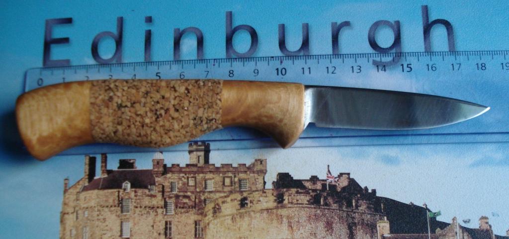

Kadangi metalas siaip sau ir
Kadangi metalas siaip sau ir peilis nebus (tikriausiai) naudojamas medzioklej ar pan. , tai ir nededu jokiu varztu , o kai kada teks gaminti is normalaus metalo , tai ir pagalvosim kaip tvirciau viska padaryti... O dabar tik zaidimas arba mokymasis... Rasyti

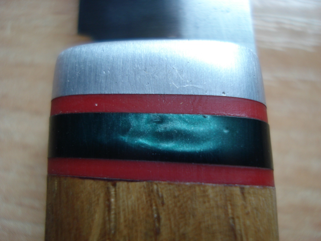

dar kelios foto ...
dar kelios foto ...
Simpatiškas. Ypač patiko
Simpatiškas. Ypač patiko sprendimas su kriaunomis. Smile
Įdomu, kuo uždengei varžtus?

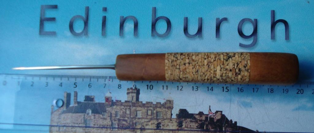

audrius
audrius portretas
Plunge

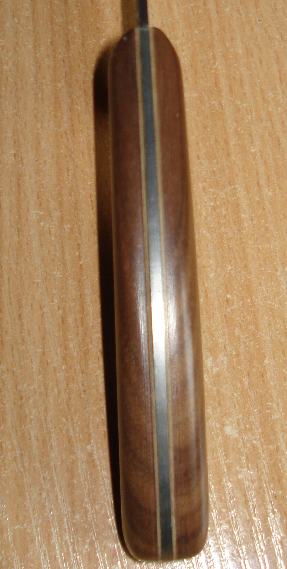

Cia jokiu varztu nera -
Cia jokiu varztu nera - rankena sujungta mediniais dygiais ir klijais ,o kad tvirciau laikytu rankenoj prigreziota skyluziu...
Maksas
Maksas portretas
Prisijungė: 2010-02-25
audrius rašė: Cia jokiu
audrius rašė:
Mediniai pinai gan silpni. Gal geriau reikėjo kad ir vini su bulgarke supjaustyti ir panaudoti?
audrius
audrius portretas
Plunge
Kadangi sie peiliai nelabai
Kadangi sie peiliai nelabai darbiniai , tai uzteks ir mediniu dygiu , o kai gaminsiu is normalaus metalo ( o ne is siaip metalo ) tai pagalvosim Undecided ir apie geresni tvirtinima... Laughing
Remus
Remus portretas
audrius rašė: Kadangi sie
audrius rašė:
Kadangi sie peiliai nelabai darbiniai , tai ...
Be reikalo taip sakai, visi peiliai daugiau ar mažiau darbinai. Jei plienas ne pats šauniausias tai dar nereiškia, kad peilis niekam tikęs. Tiesiog pabandyk pats tais peiliais padaryti kuo įvairesnių darbų ir greitai taps aišku kuria kryptimi judėti. Jei turi kokį pažįstamą medžiotoją, gali jam duoti išbandyti. Svarbu kad būtų rimtas žmogus, o ne iš tų, kurie "viską žino ir viską moka". Susitark, kad su tavo peiliu pjaus tol kol peilio stovis leis tą daryti pakankamai komfortiškai. O kai jau peilis "sustos" tegul netaiso, negalanda, o atiduoda tokiame stovyje kaip yra. Tada pats pamatysi kaip ir kas, bei žinosi kiek ir ko buvo nuveikta. Gal tai padės rasti sprendimus, kurie kompensuos ir ne pačias šauniausias plieno savybes. Didelės sėkmės!
audrius rašė: o kai gaminsiu
audrius rašė:
'Šiaip metalas' tai koks nors statybinis plienas ST3, kuris nesigrūdina, o tavo peiliukas iš diskinio pjūklo - nenuvertink saves. Wink Šaunūs gavosi peiliai, tiesa dėl tų medinių dygių - kita karta (jei neturėsi bronzos ar nerūdijančio plieno) daryk juos ne iš tų baldinių, o iš ąžuolo ar uosio - laikys ne prasčiau už metalinius.

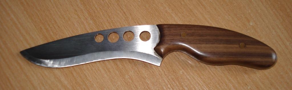

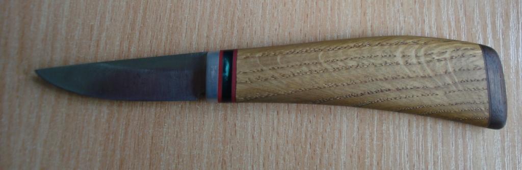

Štai sumeistravau dar viena
Štai sumeistravau dar viena peiliuksti :metalas -diskinis pjuklas , rankena -priekine ir galine dalis uosis , o vidurys berzine ir azuoline faneruote (ten kur tamsi - ismirkyta spiritiniame beice ) ir nualiejuota ...Atiduodu Jusu teismui... Deze
ramzis
ramzis portretas
Naujoji Akmenė
Prisijungė: 2010-02-23
Dalinį užgalandymą ir turėjau
Dalinį užgalandymą ir turėjau omenyje, man tai asocijuojasi jau su durklu Smile Undecided
ramzis
ramzis portretas
Naujoji Akmenė
Peilis gražus, išraiškingas,
Peilis gražus, išraiškingas, tik vienas klausimėlis, (gal daugiau Vladui?) ar niekuo nerizikuoji užgaląsdamas peilio smaigalį iš viršaus Undecided
ramzis rašė: ..., tik vienas
ramzis rašė:
..., tik vienas klausimėlis, (gal daugiau Vladui?) ar niekuo nerizikuoji užgaląsdamas peilio smaigalį iš viršaus :-/
Jeigu turi minty teisines pasekmes - dalinis dvipusis peilio geležtės užgalandimas yra visiškai legalus. Svarbu, kad pagal konstrukciją tai būtų peilis, o ne durklas. Nes durklų ir kitų D kategorijos šaltųjų ginklų gamybai būtinas leidimas.
Kalbant apie geležtės apribojimus, jie nustatyti tik lenktiniams peiliams su automatiškai atsilenkiančia ar automatiškai iššokančia geležte (žr. GŠKĮ 7 str. 4 d. ;) ).
