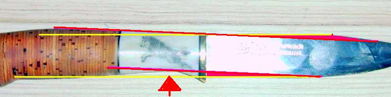

Na, štai ir užbaigiau dar viena projektėlį, šį kartą į rankas pateko "MORA" geležtė, tai nusprendžiau paeksperimentuot skandinaviška kryptimi su "scrimshaw" elementais.
Taigi aprašymas: geležtė- mora
rankena- bronza, juoda tarpinė, elnio ragas, juoda tarpinė, beržo tošis, juoda tarpinė ir bronza. Montuota kiauryminiu būdu.

Tik man "akis kliūna" už neatitikimo tarp rankenos ir geležtės. Pabandysiu paaiškinti: geležtės kontūro tęsinį pažymėjau geltonomis linijomis ir pagal jas akivaizdžiai matosi, kad rankena "užlaužta" į viršų, o per gili įduba pirštui (pažymėta raudona rodykle) sudaro įspūdį, kad geležtė per plati rankenos atžvilgiu.
Neperdarinėjant rankenos, dalinai neatitikimą galima sušvelninti nuimant geležtės dalį nuo penties (uždažyta raudonai viršuje).
O jeigu pataisytum geležtę ir nuo ašmenų (nudildinant raudoną zoną) - bendras peilio siluetas taptų visiškai harmoningas. Tik apatinėje dalyje tau gali būti problema po to iš naujo lygiai padaryti nuolydžius.
Jau esu rašęs kitiems kolegoms, kad įduba pirštui neturėtų būti gilesnė, nei ašmenų linija, nes vizualiai tuomet geležtė atrodo neproporcingai plati rankenos atžvilgiu. O jeigu būtina gilinti kertant šią liniją, pvz. kai geležtė būna realiai plati, tuomet gilinti reikia akivaizdžiai daug ir taisyklingu lanku, kad įduba taptų atskiru rankenos elementu.

Tik mano supratimu, būtent šiame peilyje išgaubta prie nieko nedera. Būtų bent nuolydžių kraštas statmenas - dar pusė bėdos. Bendrai imant, skersinės gaubtos linijos gan sudėtingas dizaino elementas ir jas gražiai suderinti būna nelengva...
Šaunuolis! Atlikimo kokybė labai gera ir bendras dizainas vykęs, nors keletas dalykėlių man "kliūva":
1. Penties ir rankenos nugarėlės linijų neatitikimas.
2. Nuolydžių krašto ir apsaugos krašto neatitikimas.
Jeigu išlygintum geležtės penties išsikišimą su lyg rankenos nugara, kaip raudonai pažymėjau schemoje - peilis atrodytų grakščiau. Atramos krašto dėja jau nepridėsi, tačiau disonansą galima sušvelninti stipriai suapvalinant kraštus ties šonais, ten, kur jie labiausiai nutolę nuo tiesios linijos.
