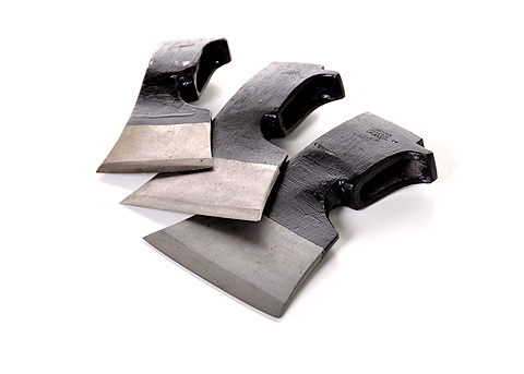

hej, aš kaip tik į temą! Buvau Norvegijoj ir štai ką parsivežiau:
Pirmas iš kairės visiškai "gatavas". trūkės, kniedytas, na dar be to surdožtas,o su viduriniuoju padirbėjau ir esu labai nustebintas, kalvis į ašmenį įdėjo kietesnio plieno, nes stipriai skiriasi kietumas ir yra linija kurioje smarkiai kinta surūdijimas, atrodo kad išeis neblogas kirvis. Mažius, kaip jau išsiaiškinau yra Wetterlings firmos, Hikorijos kotu, kurį bandysiu išgelbėti. Taigi, kaip jums šie egzemplioriai? Gal kas gali ką daugiau papsakot apie gamybos laikotarpį ar galimus gamintojus?
Jeigu neišliko gamintojo ženklų - tikslaus gamintojo ir gamybos laikotarpio nustatyti nepavyks, nes pirmieji du - tai tradiciniai skandinaviški "dailidės" (carpenters) kirviai. Tokios formos galvas daug kas gamino (ir dabar tebegamina) tiek Norvegijoje, tiek ir Švedijoje. Pvz.:

... kalvis į ašmenį įdėjo kietesnio plieno, nes stipriai skiriasi kietumas ir yra linija kurioje smarkiai kinta surūdijimas, ...
Taupant gerą plieną, kirviai kalviškai taip ir kalami - įvirinant kietesnius ašmenis, ar visą geležtę:

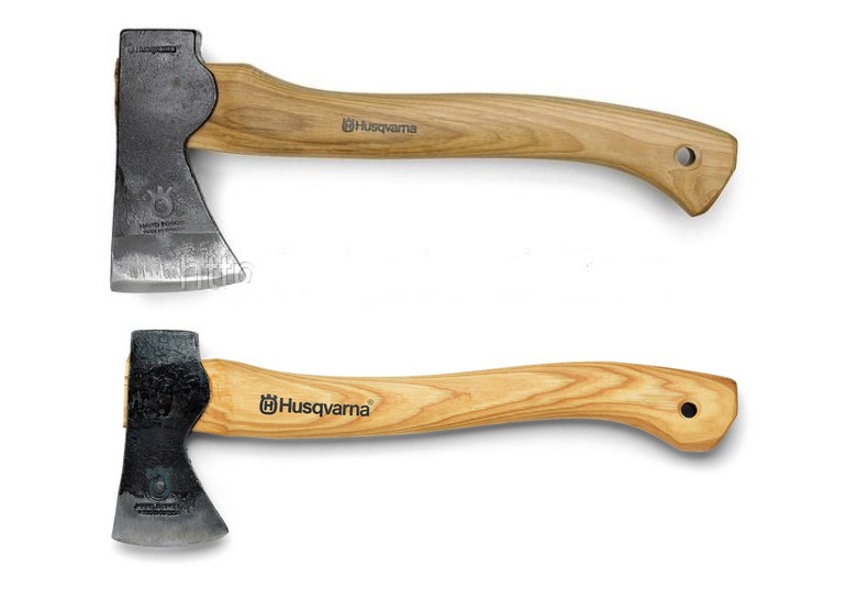

Tada priklausomai nuo to, kiek gali išleisti pinigų - perki Fiskars arba Husqvarna (kurios dar reikėtų paieškoti) arba pigesnį kiną. Turistavimui jo kaip ir pakanka. Geriau už atlikusius pinigus papildomai įsigyti sudedamą Fiskars pjūkliuką.
Ieškoti nereikia, reikia tik užsisakyti. Nuotraukoje pirmoji foto jau nebetiekiamas variantas. Dabar galima įsigyti tik antrąji, kuris mano nusivylimu gerokai skiriasi nuo pirmojo tiek galvos forma, pačia ašmenų briauna, kuri yra gana siaura ir išlenkta, na ir įsodinimas nelabai patiko. Tačiau yra ir pliusas-geras plienas.

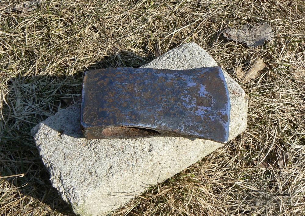

Kokios paskirties gali būti šis kirvukas?
Panašios formos kirvio galvą teko įsigyti iš vieno prekeivio sendaikčiais per Kaziuko mugę. Tik nespėjau dar jos tinkamai sutvarkyti.
