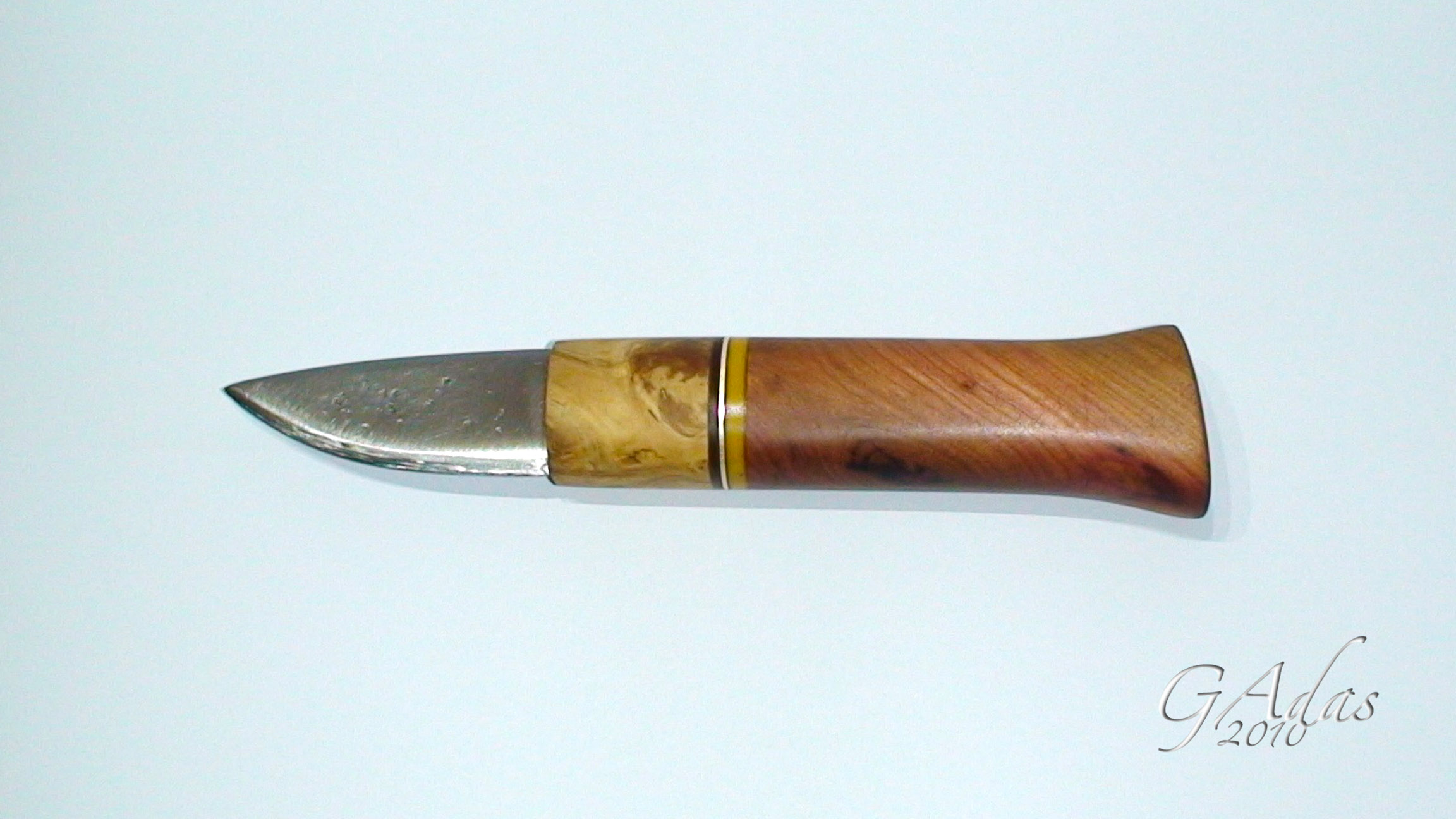

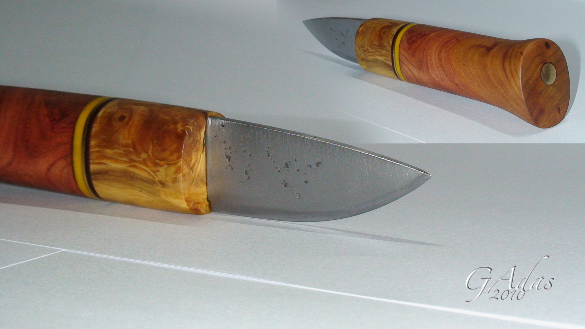

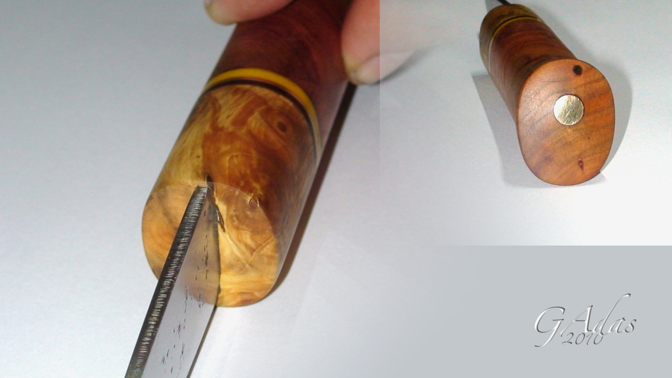

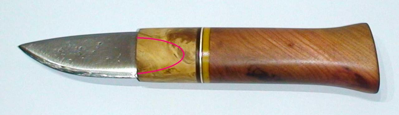

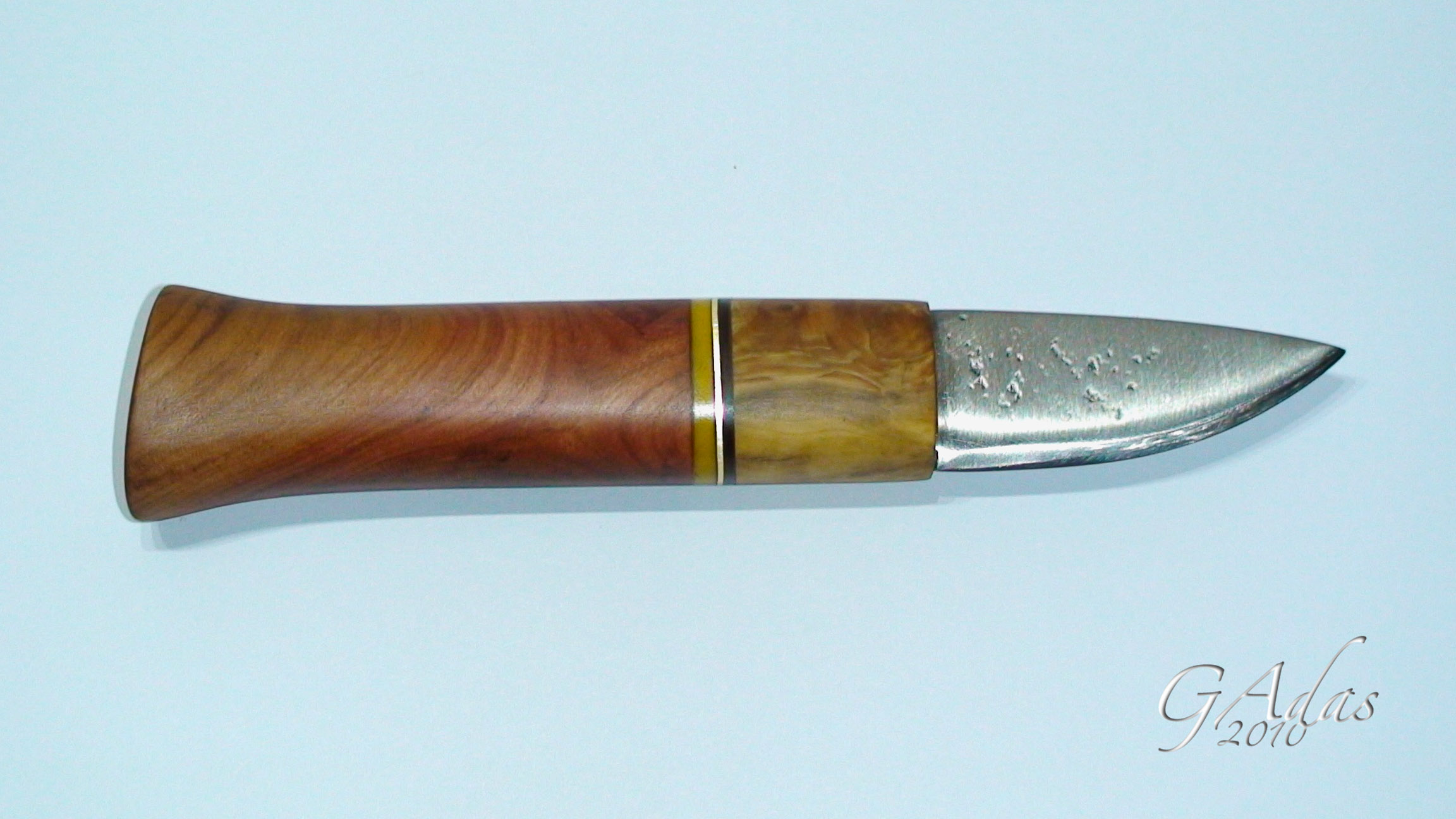

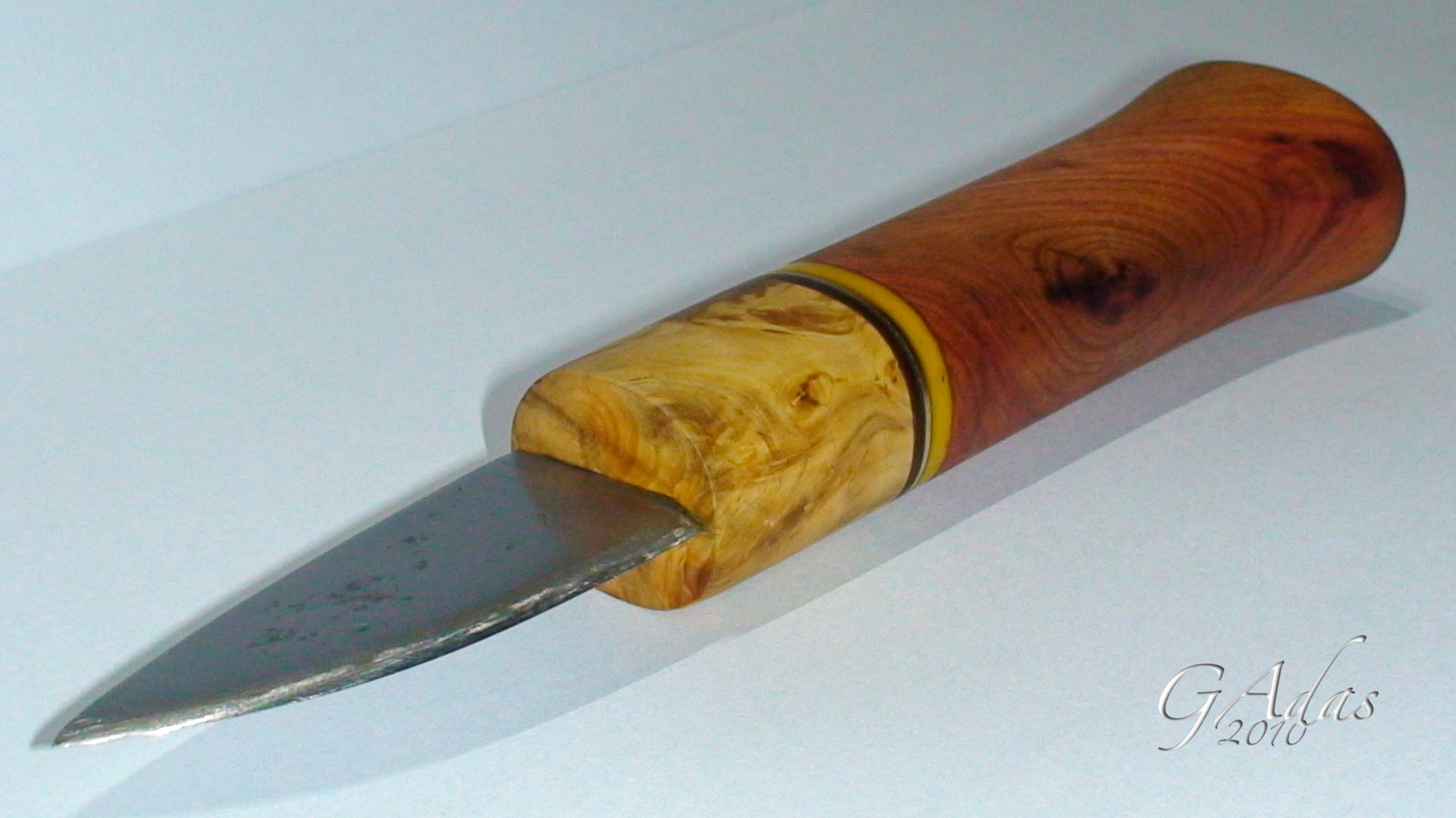

Pataisymus darysiu pagal
Pataisymus darysiu pagal klientės pageidavimus - šis peiliukas nebus naudojamas kaip skineris; jis keliaus dantų technikei, kuri juo išiminės dantų liejinius iš formų, taigi pjovimo ten menkai tebus. Kita vertus manau pasiaurinti šonus, kad būtų lengvesnis 'priėjimas' sunkiau prieinamoms vietoms.
Vladai, nors ir juokingai skamba, bet neturiu pusapvalės dildės - apvalios arba plokščios pas mane kažkaip istoriškai atsirado. Smile tai tiesiog paprasčiau bus paploninti priekį ir truputį suapvalinti aštrius kraštus.
Girez
Girez portretas
Girežerio km., Varėnos raj.
Siauresni šonai abipus
Siauresni šonai abipus geležtės leistų mažesniais kampais pjauti.
Liuks mažylis! Tiek forma,
Liuks mažylis! Tiek forma, tiek spalvos gerai suderintos. Aš gal kiek apvalinčiau rankenos priekio kampus ar daryčiau su didesniu nuolydžiu - iš priekio atrodo kiek 'gremėzdiškai'. Greičiausiai ataip atrodo tik nuotraukoi , nes peiliukas mažas ir sunku įsivaizduoti gabaritus Smile
Vlado nupiešti įdubimai irgi labai geras variantas.
 Labai tvarkingai padarytas.
 Labai tvarkingai padarytas. Tik dizaino prasme priekinė rankenos dalis atrodo neužbaigta - trūksta kokio nors "cinkelio". Undecided
Pvz. plačia pusapvale dilde padarius įdubimus suimti pirštais iš šonų, vizualiai būtų atsvara platėjančiam rankenos galui. O kadangi peiliukas nedidelis, tai ką nors preciziškai pjaustant tie įdubimai būtų ir pravartūs tvirčiau dviem pirštais suimti. Wink

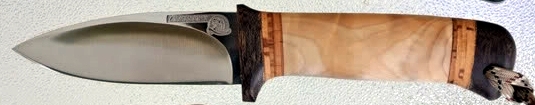

Tesiam toliau: Nr. 10
Tesiam toliau:
Nr. 10
Renciukas Geležtė: Pas Joną mokymuose kalta iš spyruoklinio plieno, negrūdinta, 53 HRC Kriaunos:
  1. Mediena - Buksusas (Buxus sempervirens) ir Slyva (Prunus).
  2. Metalai - Žalvaris (skarda 1,3 mm), Bronza (varžtas 8 mm, Ačiū Peiliui).
  3. Kita - tarybinis 1,2 mm getinaksas, epoksidas su pigmentiniu užpildu (geltonas), lininis audinys (naudotas kaip tarpinės). Impregnuota savos gamybos impregnantu su bičių pikiu ir dygminų aliejumi daliniame vakuume.

Taip, darant pagal klijentą
Taip, darant pagal klijentą visai kitokie peiliai išeina. Man patiko makštys iš tošies, bandysiu ir aš kada panašias sumeistravoti.
Arens rašė: Taip, darant
Arens rašė:
Patarimas, jei bandysi - naudok karštą vandenį (~80-90 laipsnių), bet ne verdantį; nevirink, nes susisuks taip, kad belyginant suplyš pagal plaušą. Darau taip - užverdu vandenį, palaukiu ~10 min. tada įmerkiu pagal lekalą apkirptą tošies gabalą, palaikau kelias minutes ir formuoju. Suspaudžiu laisvus kraštus skalbinių segtukais ir dedu, kad išdžiūtų. Po to - siuvimas ir klijavimas (jei reikia).
Taip - įgaubtas geriau
Taip - įgaubtas geriau žiūrisi Wink Reiks dar truputį padirbėti Wink O dėl tekstolito tu žinoma teisus -> fotkes kėliau gryžęs iš garažo, po peilių šlifavimo, pavargęs - vienas mintyse, kitas ekrane... Smile
Hmmm... matai Vladai, čia tas
Hmmm... matai Vladai, čia tas peilis, kurio užsakovas nežino ko nori t.y. jam peilis reikalingas kaip vyriškumo aksesuaras ('<...kad prie stalo sėdėdamas galėčiau išsitraukti ir įsmeigti į stalą...>'), taigi palikau tą pakilimą specialiai, nes jei jam išgėrusiam nuslys ranka nuo aliejuotos medienos, tai ant stalo daugiau mėsytės atsiras Laughing
Dėl apatinės dalies tai tu teisus, - paploninsiu šiek tiek tą liežuvėlį.
Ačiū.
GAdas rašė: Hmmm... matai
Hmmm... matai Vladai, čia tas peilis, kurio užsakovas nežino ko nori t.y. jam peilis reikalingas kaip vyriškumo aksesuaras ('<...kad prie stalo sėdėdamas galėčiau išsitraukti ir įsmeigti į stalą...>'), taigi palikau tą pakilimą specialiai, nes jei jam išgėrusiam nuslys ranka nuo aliejuotos medienos, tai ant stalo daugiau mėsytės atsiras :D
Atramos pastorinimai šonuose praktinės naudos ne kažin kiek duoda, tad retai daromi. Saugumui pilnai pakanka didesnės atramos apačioje. Jeigu peiliu bus duriama ne tik žemyn, bet ir aukštyn, galima daline atrama ir viršuje. Tačiau bet kuriuo atveju atramos kontūro linijų linkimas esant tokiam rankenos dizainui gražiau žiūrisi įgaubtas. Pvz.:
Atrama čia irgi iš tekstolito (nes ir pas tave kiek matau ne ebonitas).
Kitą vertus, kai peilis daromas pagal užsakovo norus - tai verta paminėti aprašyme. Nereikės diskutuoti, nes "užsakovas visada teisus"... Laughing
"Šmikis" - prašosi
"Šmikis" - prašosi "cinkelio", pvz. medinių tos pačios medienos makštų, kad įdėjus peilį atrodytų kaip vientisa "lazdelė".
"Banys" - stropiai padarytas. Nors jeigu patektų į mano rankas, atramą jam dar padailinčiau, kad labiau derėtų su buožele. Wink
_Vladas_ rašė: "Banys" -
"Banys" - stropiai padarytas. Nors jeigu patektų į mano rankas, atramą jam dar padailinčiau, kad labiau derėtų su buožele. ;)
O ką siūlytum padailinti, t.y. į ką atkreipti dėmesį?
GAdas rašė: O ką siūlytum
Kad atrama viršuje ties pentimi ir šonuose (jeigu nori, kad platėtų, kas tiesą sakant visai nebūtina Wink ), tai platėtų nuožulniai ar įgaubtai. Nes taip, kaip yra dabar, t.y. išgaubtai iškili ji mano supratimu nesiderina su likusiu rankenos siluetu.
_Vladas_ rašė: "Šmikis" -
Laughing Prigavai mane, - taip ir planavau padaryti, bet galvojau foto pradžiai tik peilio imesiu, o jau vėliau ir makštas pasidarysiu...bet tu greitesnis spręsti buvai Laughing
