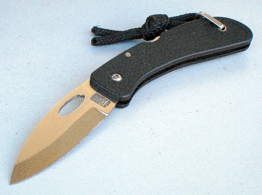

Prieš keletą metų man panašiai atsitiko su vienu peiliuku, kuris visiškai atsitiktinai pateko į mano rankas. Nei aš jo norėjau, nei man jo reikėjo. Maža to, atsižvelgdamas į savo prioritetus, taikomus peiliams, turiu pripažinti, kad šis peiliukas – visiškai ne mano „skonio“: nei konstrukcija, nei medžiagomis, nei formomis. Kasdieninėms reikmėms renkuosi ir naudoju visai kitokius peilius, su patikimesniu užraktu, iš praktiškesnių medžiagų ir universalesnio dizaino. Dažniausiai tai būna kuris nors iš Chris Reeve Knives sulankstomų peilių, nes mėgstu šio gamintojo peilius ir jie puikiai tinka mano poreikiams. Tačiau CRK peiliai - tai sąmoningas pasirinkimas.
O štai šį peiliuką nežinau už ką mėgstu.
Bet jis visada su manimi. Nors naudoju jį tik tuomet, kai po ranka neturiu kito peilio. Atvirai sakant, nešiojuosi jį labiau kaip savotišką talismaną, kuriam netyčiom likus namie (retkarčiais taip deja nutinka), pasijuntu nejaukiai. Tarsi būčiau pamiršęs kažką labai svarbaus.
Ir būtent šis peiliukas dažnai atsiduria mano delne vien tam, kad ten būtų. Be jokio konkretaus tikslo. Ir tūno rankoje neatlenktas. Toks neišvaizdus, bet sentimentalus niekutis. Nors reikalui esant, puikiai pasitarnauja ir kaip naudingas įrankis. Tik kaip įrankio man jo prireikia labai retai, o nešioju jį nuolat. Beveik visur ir visada.
Taigi aš jį tikriausiai mėgstu. Ir labai gali būti, kad mėgstu labiausiai.
Sukūrė ir pagamino šį peiliuką David Boye (Boye Boat Knives)
Vadinasi peiliukas „Boye Boat Cobalt Folding Knife“
Išvertus, pavadinimas skambėtų kaip „ Boye sulenkiamas valties peilis iš kobalto“. Pavadinimas atspindi šio peilio paskirtį – jis pritaikytas būriuotojams ir kitiems jūrininkams. Kaip žinia, jūros vanduo dėl jame esančių druskų labai agresyvus plieno atžvilgiu, tad nuo jūros vandens su laiku rūdija net tokie „nerūdijantys“ plienai kaip AISI 420 ar kiti panašūs mažaangliai stipriai legiruoti chromu.
O Boye peilių geležtės ypatingu būdu liejamos iš „dendritinio kobalto“ (kobalto, chromo, nikelio, volframo, silicio, geležies ir anglies lydinio), kuris visiškai atsparus korozijai. Ir nesimagnetina, tad neįtakoja kompaso rodmenų netgi jeigu guli šalia.
Boye lydinys ypatingas dar ir tuo, kad pasižymi dideliu atsparumu dilimui (atsparesnis už bet kokį kitą peilių gamyboje naudojamą plieną), kas aktualu pjaustant takelažą, tinklus, jūros dumblius ar kitokias pluoštines medžiagas. Ypač tai svarbu ekstremaliose situacijose, pvz. audringoje jūroje, kai pagaląsti peilio tiesiog nėra galimybės, o pjauti reikia, nes nuo to gali priklausyti gyvybė.
Beje, galandasi šis lydinys lengvai, kadangi yra sąlyginai minkštas, o gerai pjauna ir nedyla kietų karbido kristalų dėka. Šiomis savybėmis jis labai panašios į legendinį bulatą, tik bulatas rūdija, o Boye kobalto lydinys – ne.
Praktiškas ir peilio dizainas – vientisa, tvirto ir lengvo „Zytel“ plastiko rankena su kiek žemyn palenkta geležte, kad būtų patogiau pjauti „nuo savęs“. Prie rankenos patikimai pritvirtintas „kibus“ titaninis segtukas (panašios konstrukcijos kaip CRK) ir korozijai atsparaus AISI 304 plieno lankstas, prie kurio gali būti pririšamas pasaitėlis ar už kurio peilis prisisegamas kitokiu būdu, kad netyčiomis nepasimestų. Ašinis varžtas, lanksto įvorė ir užrakto smaigas taip pat pagaminti iš plieno AISI 304, o užrakto („back-lock“) svirtis – iš kobalto lydinio, tad visos peilio detalės atsparios korozijai.
Peilis lengvai atlenkiamas ir sulenkiamas viena ranka. 7,5 cm ilgio ir 2 mm storio geležtė fiksuojama užraktu „back-lock“, siekiančiu rankenos nugarėlės vidurį. Rankena 10 cm ilgio ir 1 cm storio. Sveria peilis tik 55 gramus.
Mano turimas „Pointed-Tip„ modelis skiriasi nuo grynai jūrinio „Cheepsfoot“ ir yra kiek universalesnis, nes „ieties antgalio“ formos geležtė neturi dantytumo, tad geriau tinka pjauti kietesnes medžiagas ar drožti medieną. Peiliukas taip pat neturi mazgams atrišinėti skirtos titaninės ylos su takelažiniu raktu, bet su visomis įprastinėmis miesto gyventojui pasitaikančiomis užduotimis šis peilis susidoroja be vargo.
Jis puikiai pjauna, yra kompaktiškas, lengvas, pakankamai tvirtas ir atrodo „taikiai“. Gal dėl to jį mėgstu?... Undecided

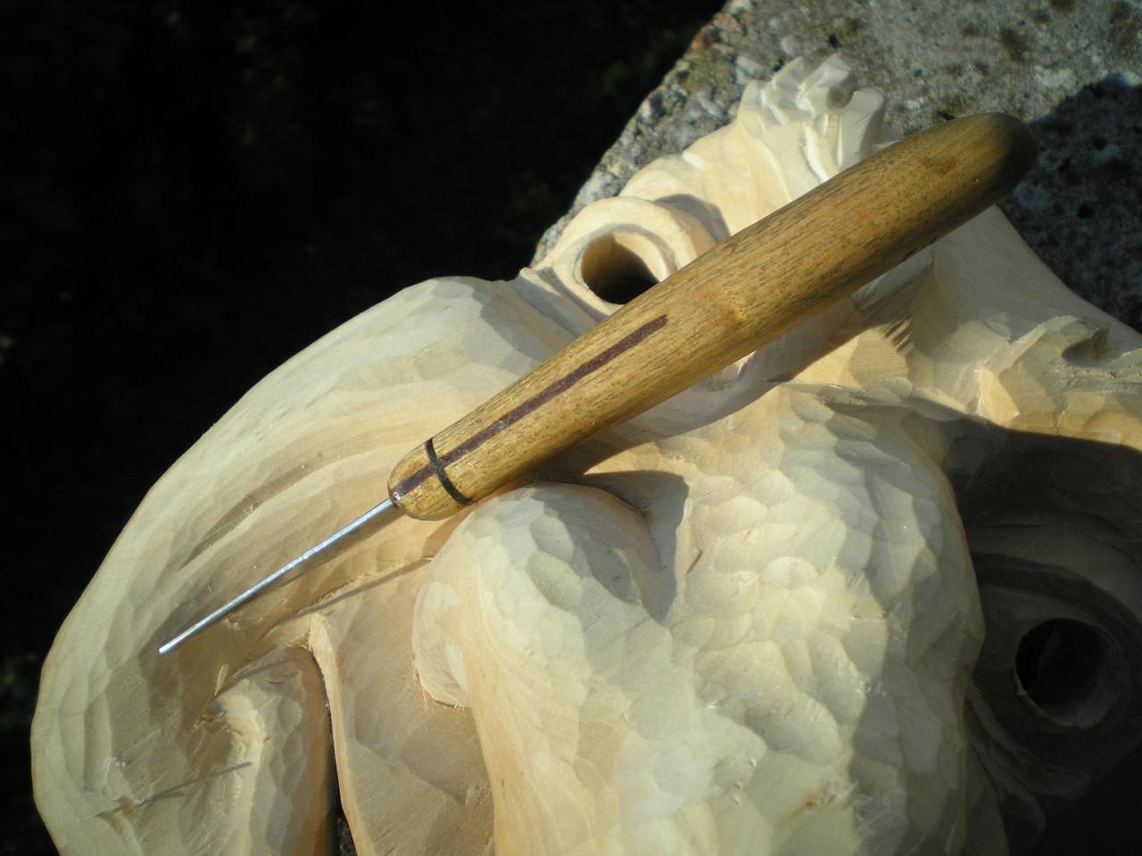

"Mano mėgstamiausias peilis"? Mėgstamiausias? Vienas? Kaip išsirinkti "patį, patį", kai jų yra gan daug, visi savaip geri ir mėgstami? Panašūs sunkumai, matyt, iškildavo ir turkų sultonui einant į haremą. Papročiai reikalavo sultoną laikytis eiliškumo. Kai reikia rinktis monogamiškai, renkuosi tą peilį, kuris daugiausia laiko išbuvo rankose. Juo išdrožiau ne vieną šimtą skulptūrų, kaukių, paukščių ir žaislų. Dažniausiai peilis raižė liepos medieną, iš po jo ašmenų nukrito krūvos drožlių. Tai paprastas peilis darbininkas.
Peilio geležtę daugiau nei prieš 15 metų nukaliau iš vožtuvo, specialiai negrūdinau. Plieno kietumas 57 HRC(matavo Vladas!), gal kiek mažoka, bet liepos medienai pakanka. Plienas elastiškas, netrupa pjaunant ir kietą ąžuolą. Tačiau peilis užgaląstas mažu kampu ir neskirtas kietmedžui. Geležtės ilgis 54 mm, plotis 11, storis 1,1 mm, link smaigalio plonėja ir truputį linksta. Pradžioje peilis buvo 60 mm ir bent kiek platesnis. Per ilgus metus intensyviai dirbant, dažnai galandant, jis neteko dalies ilgio. Rankena(120 mm) iš paprasčiausio beržo, neslidi. Ji įpjauta iki vidurio, kur epoksidiniais klijais įklijuota geležtė. Papildomai suvežta kaproniniu siūlu griovelyje.
Dabar turiu ir kitų gerų peilių, tačiau šis vis dar po ranka ir beveik kasdien sminga į medį. Sminga lengvai ir smagiai, - ne veltui jis mėgstamiausias!
