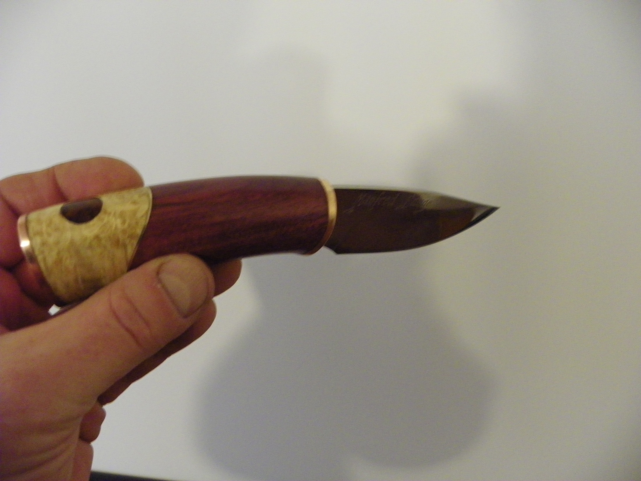

Tvirtinta. Matai aš pats ne medžiotojas, tai ir nežinau kiek tos jėgos reikia išdarinėjant vieną ar kitą žvėrį Undecided šiap tai rankoje neblogai guli.
Toks striukas, mažas
Toks striukas, mažas peiliukas atrodo, kol neperskaitai matmenų Smile
O tokia plati rankena patogu? Aš po drožybos mokymų, supratau kad jėgos darbams reikia kiek plonesnių rankenų, tai dabar dažnai jas nuploninu Smile
Formos labai geros išgautos, mokume irgi šarmo prideda Smile Beje, kaip buožęlė tvirtinta?
Gražus peiliukas gavosi -
Gražus peiliukas gavosi - viskas dera.
Gal tik rankena galėjo būti kokiu centimetru ilgesnė Undecided

_Vladas_ rašė: Gražus
Gal tik rankena galėjo būti kokiu centimetru ilgesnė :/
Medžiotojo pirštai trumpi xD

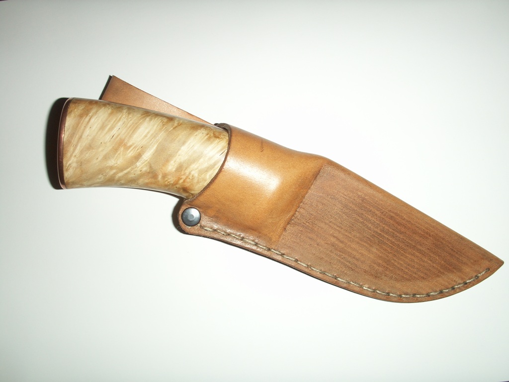

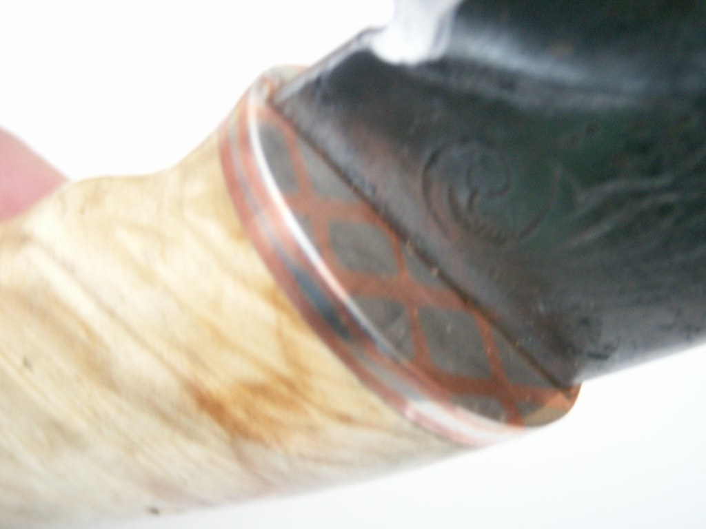

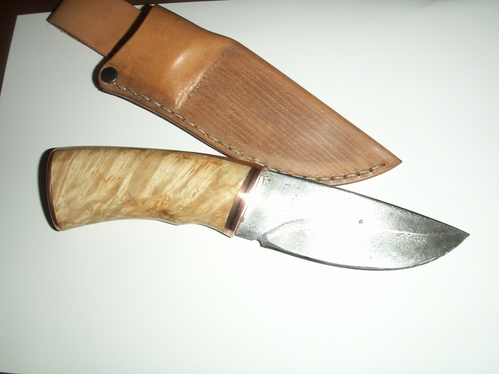

Dar vienas naujai
Dar vienas naujai "iškeptas".
Geležtė: anglinis u7 plienas, grūdinimas, atlaidinimas, kietumo nematavau, bet sprendžiant iš galandymo, turėtų būti apie 60HRC, įklijuota 4/5rankenos ilgio, geležtės ilgis 105mm, plotis 37mm, storis 3mm.
Rankena:100mm ilgio, 35-40mm pločio, 25-22mm storio, uosialapio klevo gumbas, varis, garda- vario- melchioro-bronzos mokume. Intarsija raudonmedžio. Užbėgdamas už akių klausimams: intarsija daryta taisant klaidą rankenos gamyboje Embarassed
Dėklas nabuko odos impregnuotas odos balzamu (ačiū už gerą patarimą Laughing ).
Manau kad turėtų būti neblogas darbinis, šiandie iškeliauja pas medžiotoją, lauksiu iš jo atsiliepimų ir kritikos.
Atsiprašau už paskutinės nuotraukos kokybę Embarassed , nemoku aš su tomis velnio mulinyčiomis elgtis, laikas turbūt gerą fotiką pirkti, tik bijau kad nebūt tas pats.... Crazy

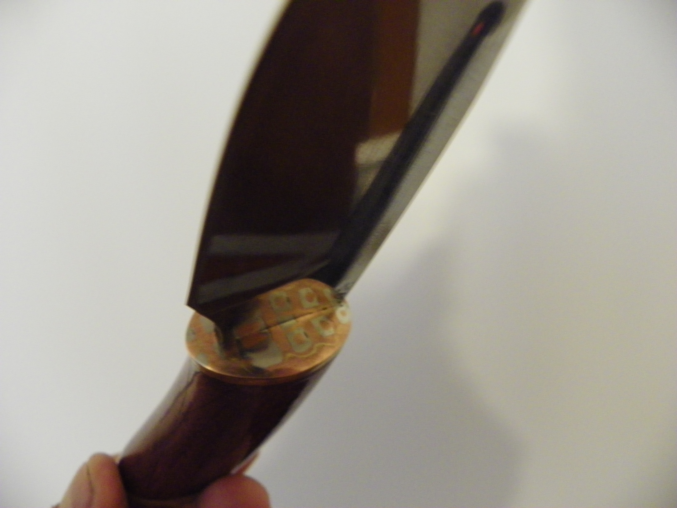

ramzis rašė: Dar vienas
ramzis rašė:
Klaida ištaisyta puikiai sakyčiau - man labai gražiai žiūrisi tamsus medis balto fone.
O mokume tai super!

Tai vat ir sakau, vis tie
Tai vat ir sakau, vis tie eksperimentai...
Jonas N
Jonas N portretas
Prisijungė: 2010-03-28
Geras ašmenų dekoras. Tikrai
Geras ašmenų dekoras. Tikrai įdomiau negu lygūs, poliruoti.

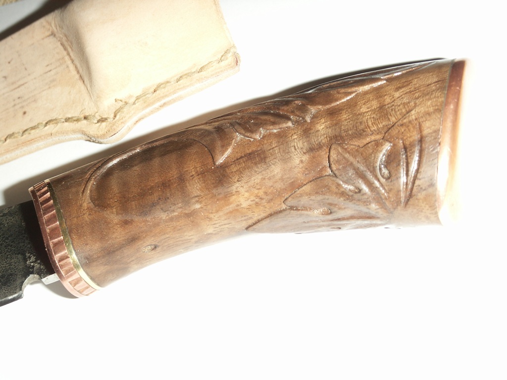

Labas. Patiko "pasvilę"
Labas. Patiko "pasvilę" ašmenys (man tokie gavosi, kai užsižiopsojau prie žaizdro). Drožinėta rankena taip pat labai patiko, tik kažkaip lyg ir nedera vienas prie kito, tokiems ašmenims per daug "saldi" rankenytė.

Ačiū GAdui už pataisymą.
Ačiū GAdui už pataisymą. Garda klijuota.

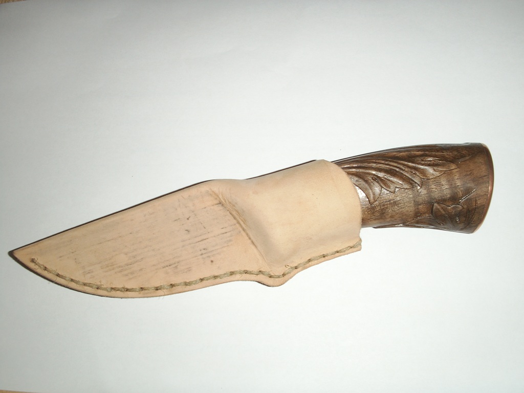

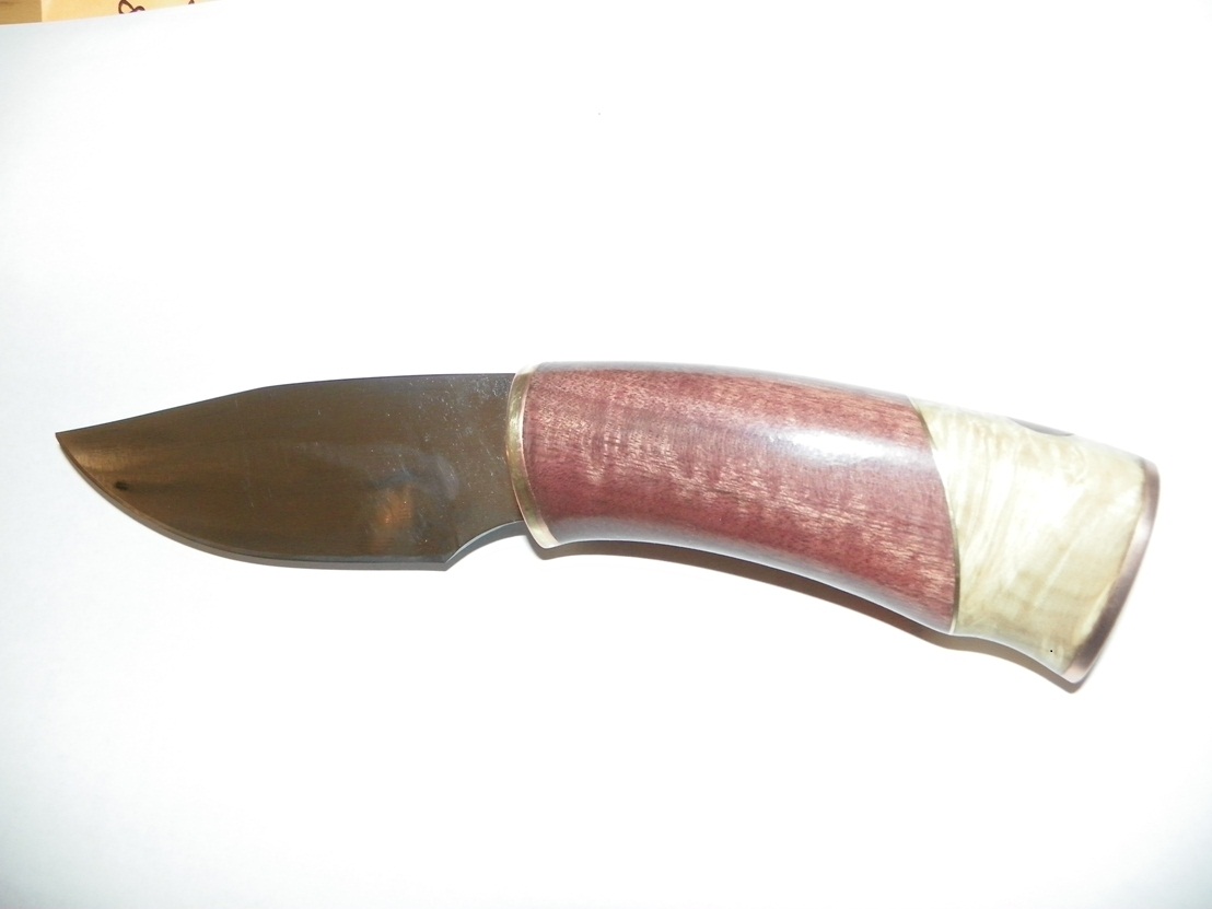

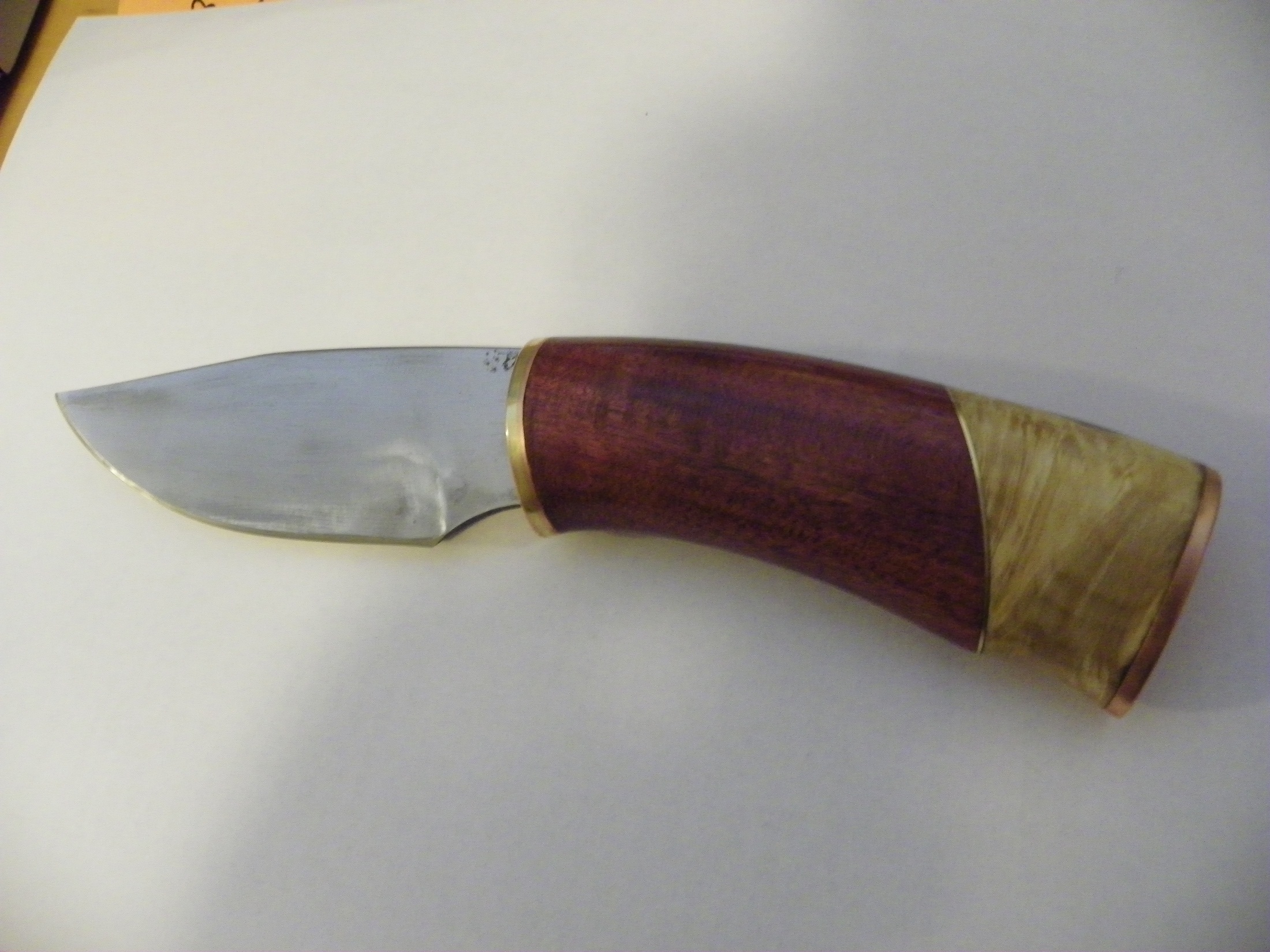

Dar vienas peiliokas Jūsų
Dar vienas peiliokas Jūsų teismui Smile
Geležtė: anglinis 65g (tingėjau ieškoti klaviatūroje rusiškos g raidės) plienas, grūdintas, atlaidintas,kietumas 58-60 HRC, specialiai ilgiau išlaikiau žaizdre dėl paviršiaus struktūros pakeitimo (vis tie eksperimentai Smile ), ilgis 105mm, plotis 32mm, storis 3,2mm, įkotė įklijuota epo klijais,
Rankena: amerikinis riešutmedis, ilgis 105mm, storis 23-21mm, varis, bronza, dengta šerlaku.
Dėklas: nabuko oda, kol kas nebaigtas ir velniai žino kaip impregnuoti Undecided
ramzis rašė: Dėklas: nabuko
ramzis rašė:
Dėklas: nabuko oda, kol kas nebaigtas ir velniai žino kaip impregnuoti :-/
Dar pagalvojau Smile Nabukui gali naudoti spec. priemones iš avalynės parduotuvių - yra platus pasirinkimas Salamander ir A&G salonuose; jų būna ir spalvotų.
Peiliukas paprastas, bet
Peiliukas paprastas, bet neprastas. Gražiai papuošta rankena. Šaunu.
ramzis rašė: dengta
ramzis rašė:
dengta šerlaku
Šelaku (Shellac) turbūt norėjai pasakyti.Wink O peiliukas puikus, ypač patiko kombinuota garda - sluoksniai susilitavę (susivirinę) ar klijuoti?

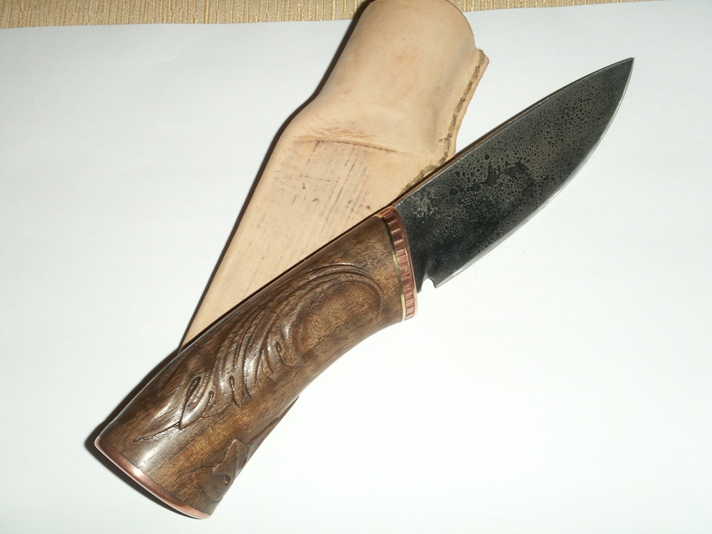

Foto kokybė aišku neblizga,
Foto kokybė aišku neblizga, bet man patiko rankena. Ypač tas juodas apskritimas puikiai žiūrisi; o jis tik dekoratyvinis ar po savim dar ką slepia? Smile

GAdas rašė: Foto kokybė aišku
Foto kokybė aišku neblizga, bet man patiko rankena. Ypač tas juodas apskritimas puikiai žiūrisi; o jis tik dekoratyvinis ar po savim dar ką slepia? :)
Slepia Smile pabandžiau daryti įkotės fiksaciją šiek tiek kitokią: įkotės gale padariau griovelius, fiksavimui pagaminau apkabą. galiu pasakyti kad darbo daug, o rezultatas tas pats Smile , neverta vargti. Aišku įkotė dar įklijuota epo klijais. Jonai tikrai pabandyk, įdomus ne tik rezultatas, bet ir pats procesas.

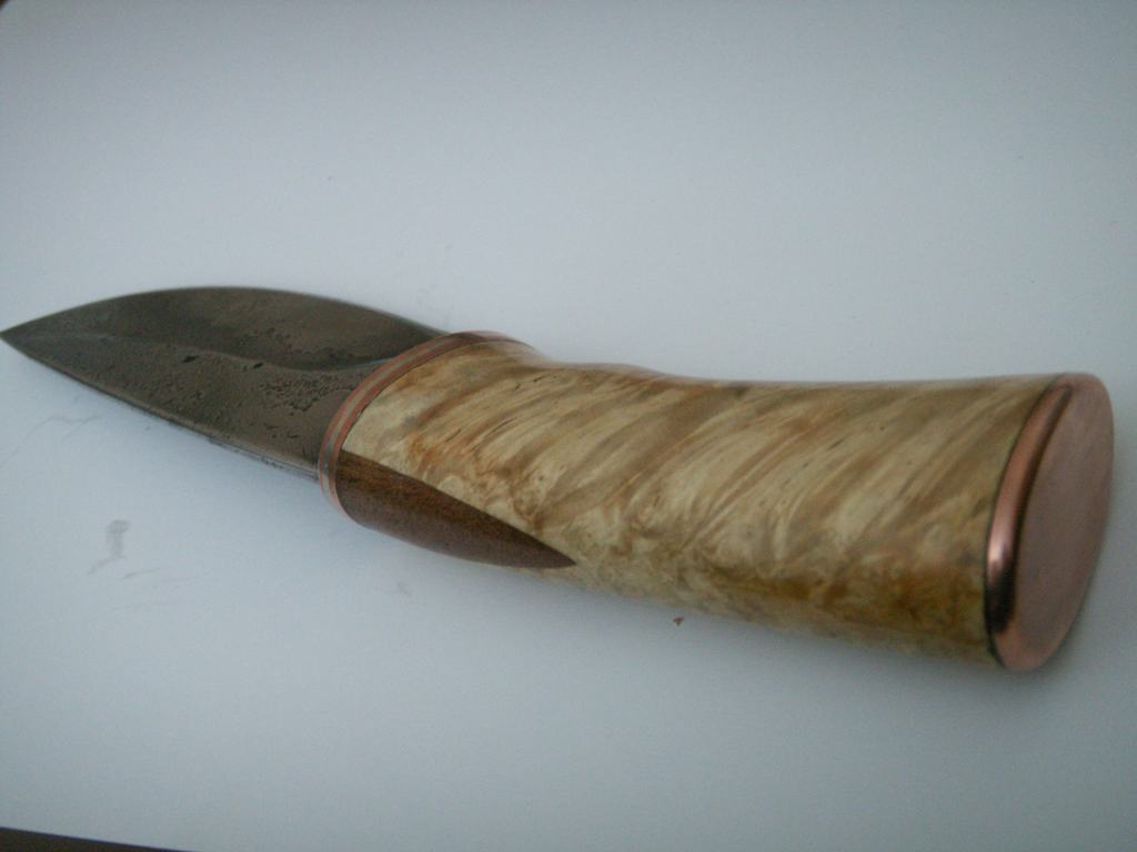

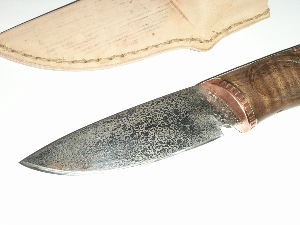

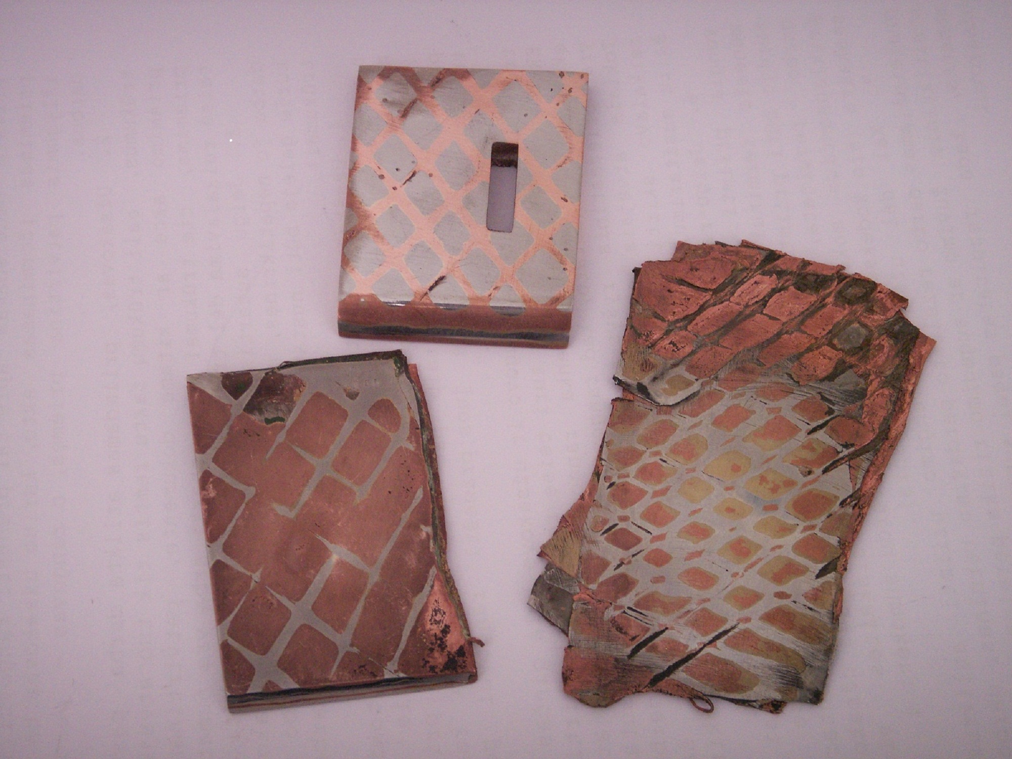

Eilinis peilis Jūsų teismui :
Geležtė: 105 mm ilgio, 35mm pločio, storis prie įkotės 3,5mm, anglinis plienas u7; HRC kaip jau įprasta - nežinau, bet sprendžiant pagal kitus (gamyklinių peilių) kietumus turėtų būti ne mažiau 58-60 Undecided
Rankena : 105mm ilgio, 30-35mm plotis, 22mm storis, bolsteris - mokume (žalvaris-varis-melchioras), mediena pink ivores, uosialapio klevo gumbas, intarpas - žalvario skarda.
Va kokį pečių Mokumės gamybai
Va kokį pečių Mokumės gamybai panaudojo ganzietis And:

Taip tai taip, bet žalvaris
Taip tai taip, bet žalvaris jau lydosi, o varis su melchioru dar neįkaitę tiek kad sukibtų Frown . O kai pasiekiu jų sukibimą, iš žalvario ne kaži kas ir belieka. Gerai Sratas patarė, reiks ieškot bronzos Sealed
Tomas
Tomas portretas
Vilkaviškis
Prisijungė: 2010-01-04
Mokume gamybos metu metalai
Mokume gamybos metu metalai nesusilydo, o "susijungia" ar susivirina difuzijos būdu būdami kietos būsenos (pvz. suvirinant plieną kalvišku būdu, apie jokį lydymasi kalbos nėra tai pat).
Visos besiliečiančios medžiagos difunduoja viena į kitą. Neišimtis ir metalai. Kuo temperatūra aukštesnė, tuo procesas greitesnis.
Reikėtų nepamiršti, kad metalai turi būti suglausti, t.y. tarp jų negali būti oksido sluoksnio.
Mokume daroma iš įvairiausių metalų. Spalvotųjų, tauriųjų ir netgi plienai naudojami įskaitant ir paprasčiausius rūdijančius.
O paskaityti galima čia:
http://talks.guns.ru/forum_light_message/97/145271...
http://www.mokume-gane.com/documents/SantaFePaper.pdf
Kiek supratau is Tomo
Kiek supratau is Tomo pasakojimo, matalai neturi lydytis, jie tarpusavyje maisosi nes vyksta kazkoks procesas, kuris is atminties isgaravo Smile Gal Tomas pats placiau papasakos.

Pabandžiau padaryti mokume
Pabandžiau padaryti mokume gane, kaip pirmi blynai visada- prisvilę, bet manau per laiką ir praktiką ką nors ir padarysim.Paketai iš melchioro, vario ir žalvario, kaitinimas žaizdre iki lydymosi temperatūros (beveik), suveržta konteineryje. Problema tame, kad žalvario lydymosi temperatūra žemesnė už kitų metalų, išteka rupūžė.Gal kokių patarimų?... Undecided
