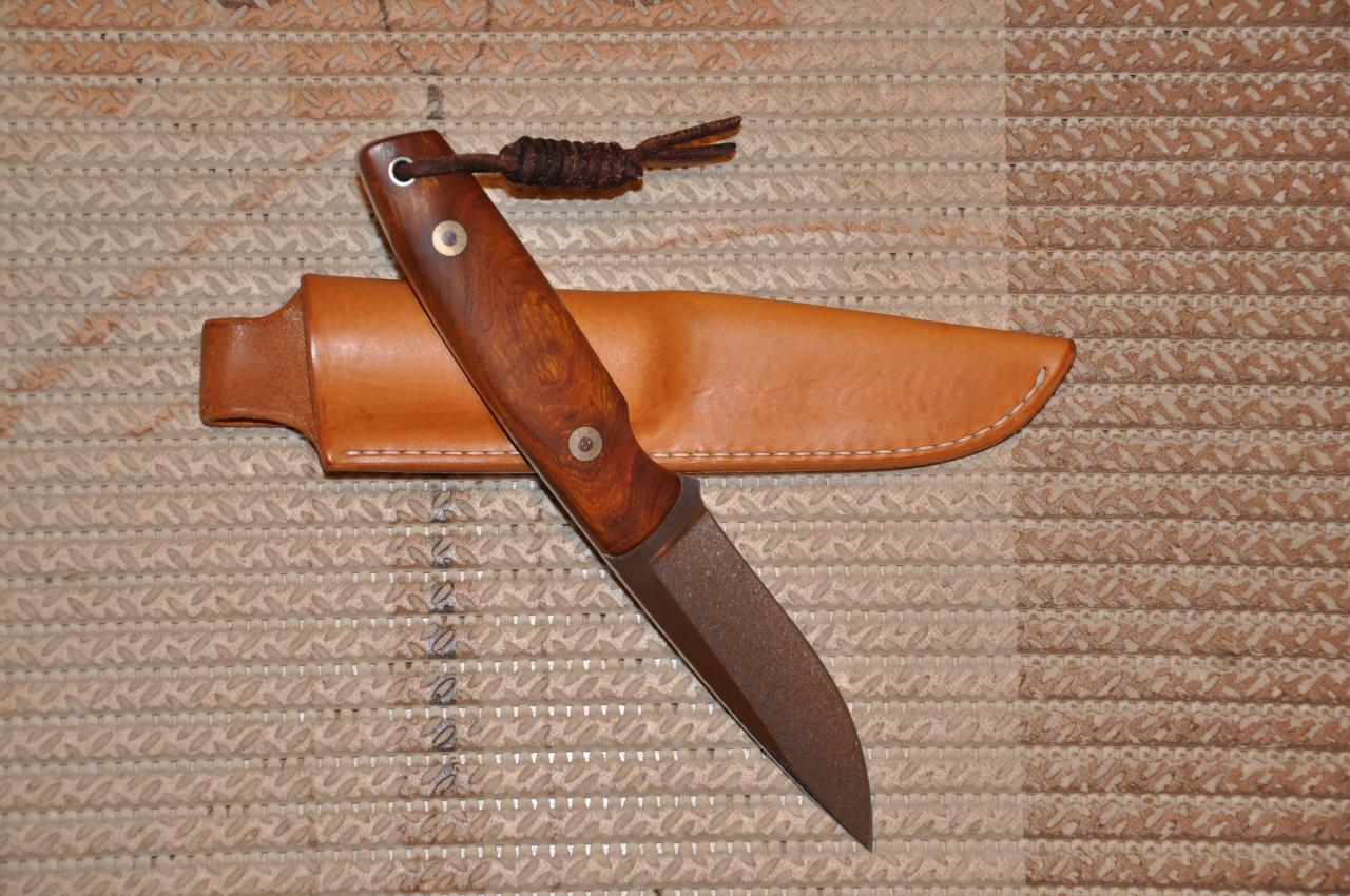

1. Maroon micarta
2. Corby varžtai.
3. Palikti kaip yra.
4. Palikti kaip yra.
5. CTS-XHP. Labiau linkęs prie šito varianto.

1. Įdomesnės spalvos mikarta. Bet ar tam pritars tie, kas norėjo medžio?
2. Corby varžtai vietoj Loveless.
3. Penkios 3 mm kniedės vietoj dviejų varžtų.
4. Keisti rankenos formą. Rankeną daryti panašią į pirminį šio peilio variantą.
1. irgi uz Maroon micarta.
2. viena peili uzsisakiau - kaip itariu su Loveless, taigi siame noretusi Corby.
3. labai graziai ziurisi pora varzteliu - zodziu palikti kaip yra.
4. rankena gan idomi. Remus minejo, kad ir patogi - palikti kaip yra.
plienas CTS-XHP domina.

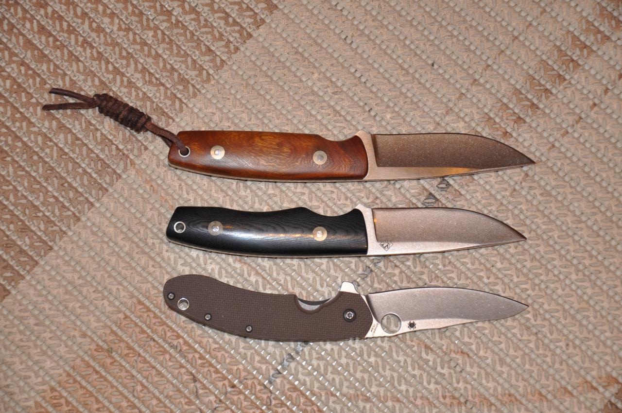

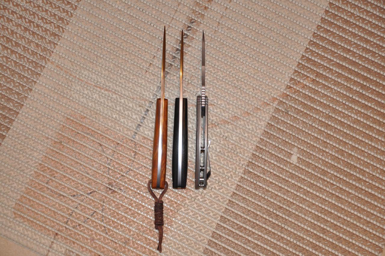

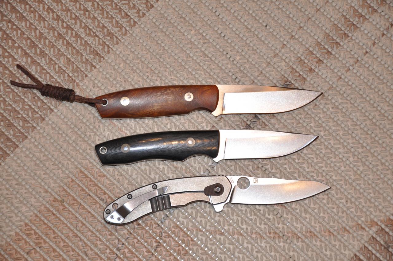

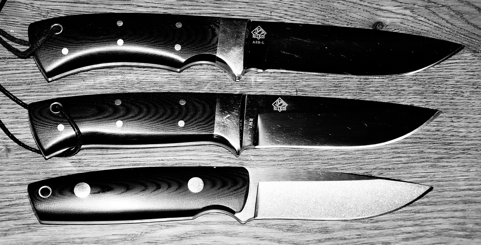

Šiandien į rankas pakliuvo vienas iš prototipų. Kaip čia nepabandžius kažką nuveikti. Suporcijavau kokius 5kg mėsos. Kadangi gyvai peilį dar nedaug kas matė, įdedu foto kartu su dviem kitais Tomo darbais, kad gabaritai pasijaustų.
Teko dirbti su keltu peilių , kurių rankena maždaug taip siaurėja į galą. Džiaugsmo būdavo nedaug. Vieną variantą (Fox ) komentavau temoje apie medžioklinius peilius. Todėl buvo žiauriai smalsu. Reikia pripažinti, kad Tomas surado aukso vidurį. Dėl dizaino vientisumo ergonomika nenukentėjo. Net sušlapusi ir ištaukuota rankena peilis "pabėgti" nebando. Taigi, mano manymu, vienintelė pavojinga vieta išspręsta, o daugiau kokių klausimų ir nebuvo, ir neatsirado. Kol dėklas naujas peilį su tokia rankena išsitraukti kiek problematiška. Kol sėdėjau bokštelyje išnaudojau šviesų laiką, susiradau kuprinėje plonesnės virvutės ir nusipyniau aksesuarą.

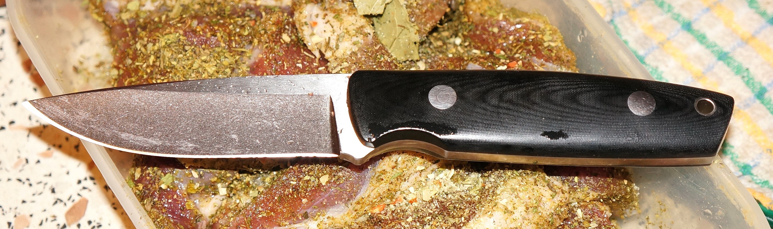

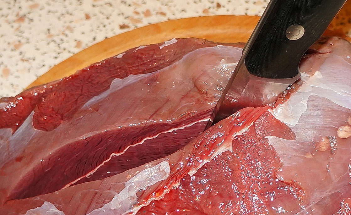

Igorio formuluotė man labai patiko, tad pratęsiu apie nobodžią kasdienybę. Šaldiklyje buvo apie 4kg nenorvegiškos
lašišos gabalas (su kaulais ir peleku) Kadangi per naktį jis atšilo nepilnai, o prieš einant į darbus reikėjo suporcijuoti ir suprieskoniuoti, teko imtis .... peilio. Taigi žuvytės, kurios gyvas svoris manau buvo apie 15-20kg, kaulai, ledas, pelekai ir ..... nieko neatsitiko, nors darbas truko santykinai labai trumpai, o porcijos išėjo klasikinio formato. Nieko neatsitiko, nors jei tikėti guns.ru rašinėliais, tai po tokių žuvies dorojimų daugelis topinių peilių reikalauja rimto tech.aptarnavimo. Tuo tarpu Tomo EDC skuta plaukus, pjauna popierių, o per padidinimo stiklą matyti du minimalųs darbo pėdsakai.
Priešistorija. Tomo nurodymu peilis iš Elmax turi būti testuojamas pagal tą pačią programą kaip ir AEB-L tik dar drąstiškiau. Ką ir darau. "Užmušti" peilio iš pirmo karto nepavyko, o ir nesitikėjau.

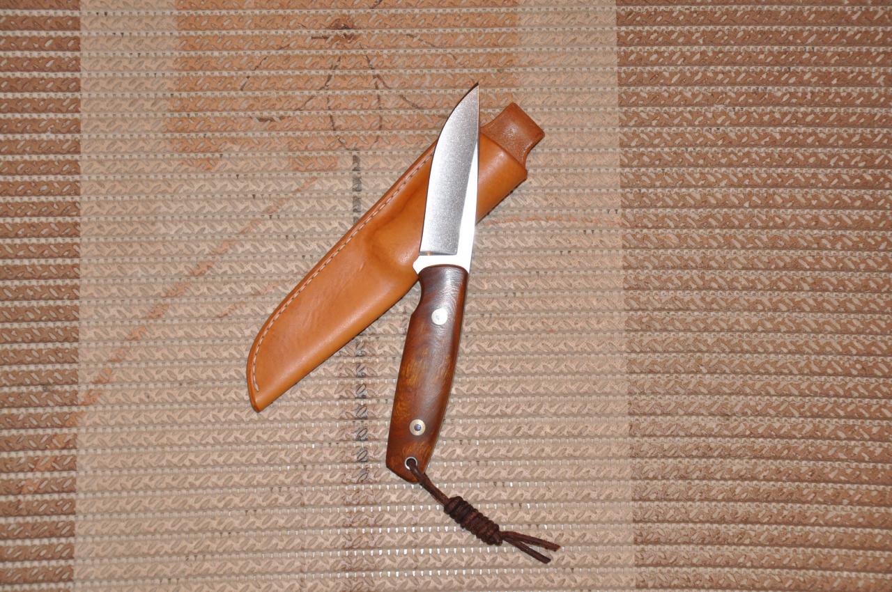

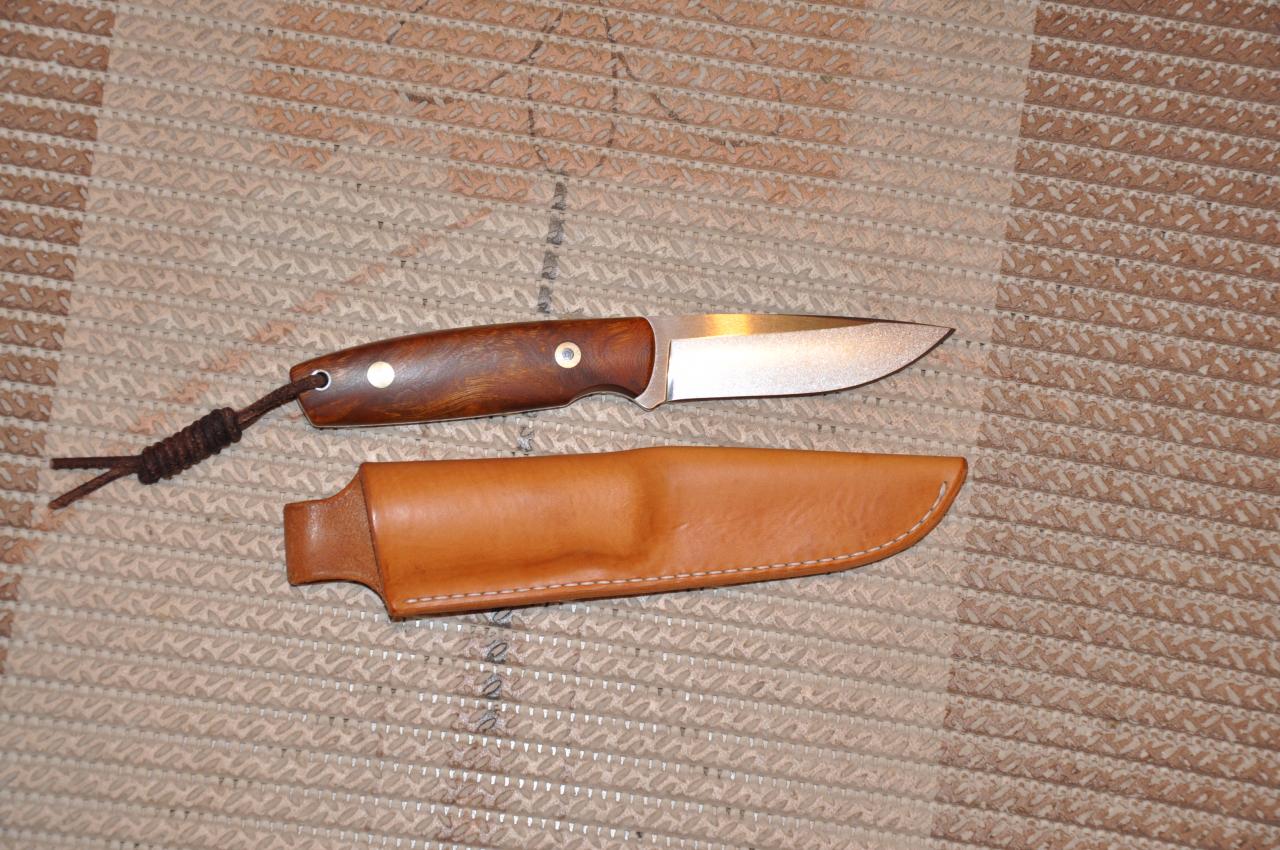

Ar rankena patogi ?
Ačiū už atsakymą. Dabar man ramu.
