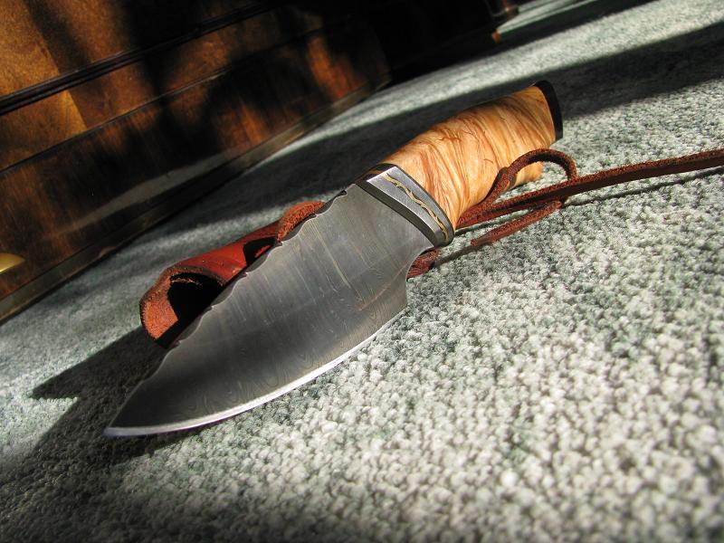

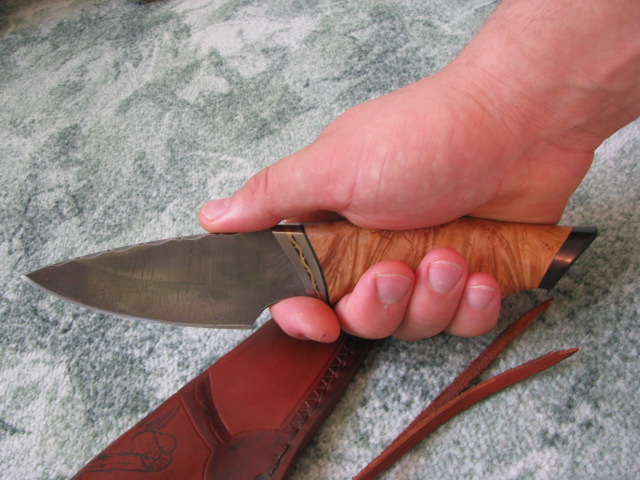

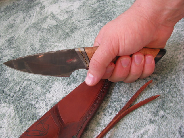

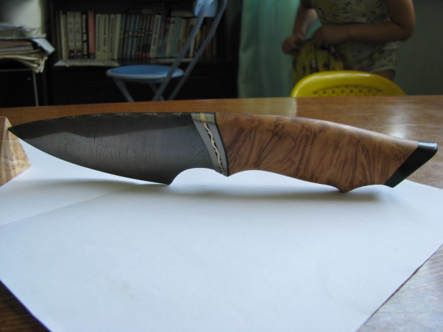

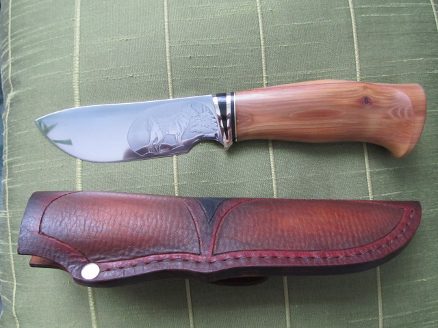

Šis peilis buvo padarytų kaip
Šis peilis buvo padarytų kaip dovaną.
Geležtė ~95x40x4mm., plienas - rusijos damaskas ~60 HRC. Rankena – cirkonis, žalvaris, tikras beržo gumbas, buivolo ragas. Bendras ilgis ~210 mm.

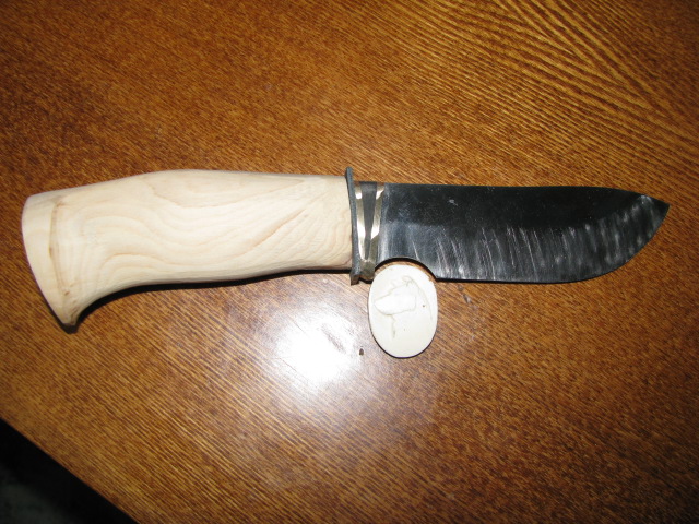

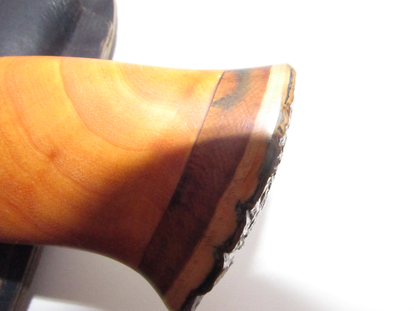

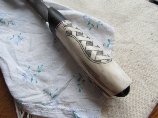

Geležtė ~100x38x4mm., plienas
Geležtė ~100x38x4mm., plienas - kaltinis ШХ15 (guolis), kietumas ~60 HRC. Rankena – Mamuto iltis žievė, Fibra, beržo gumbas. Bendras ilgis ~230 mm.

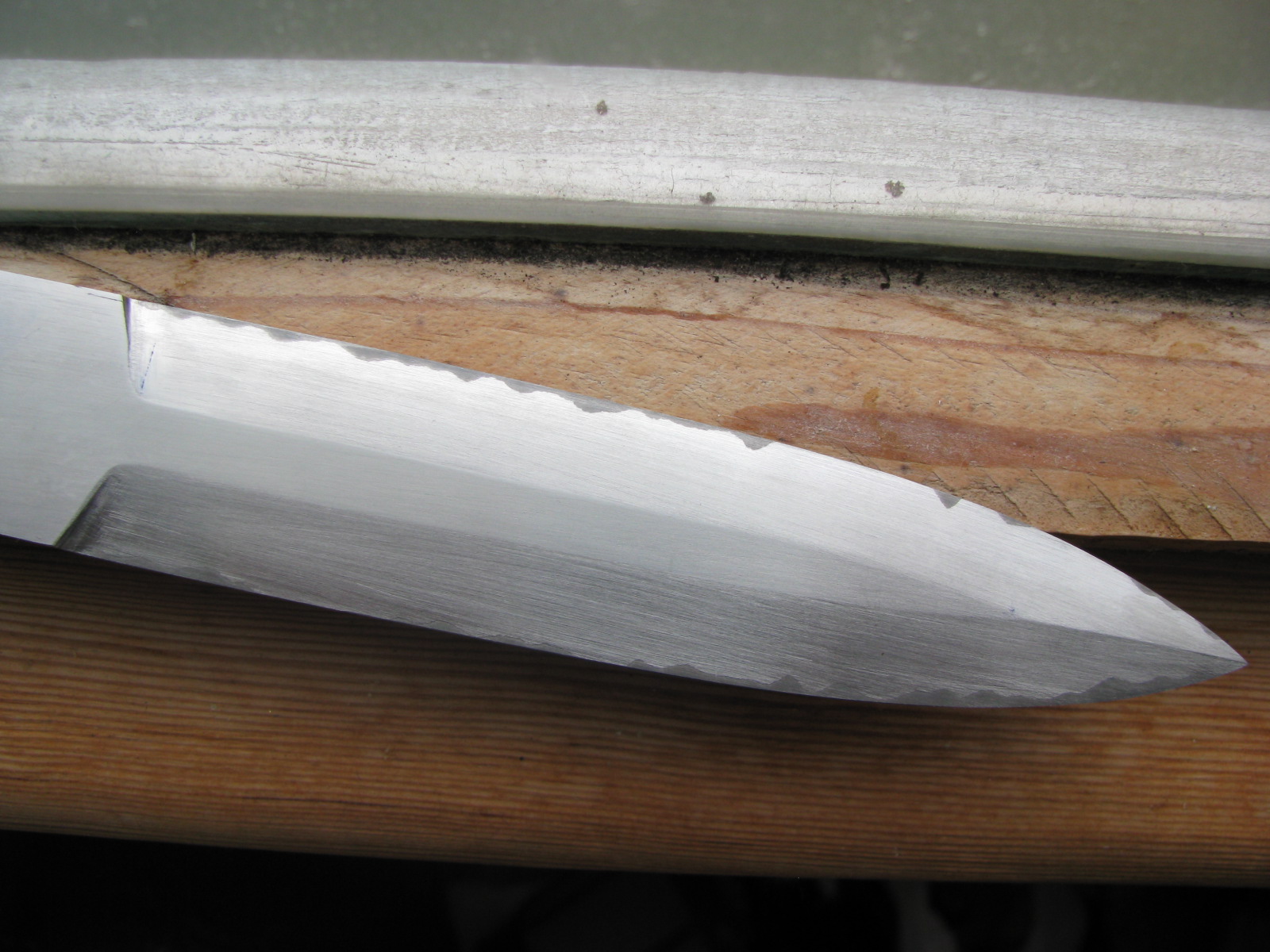

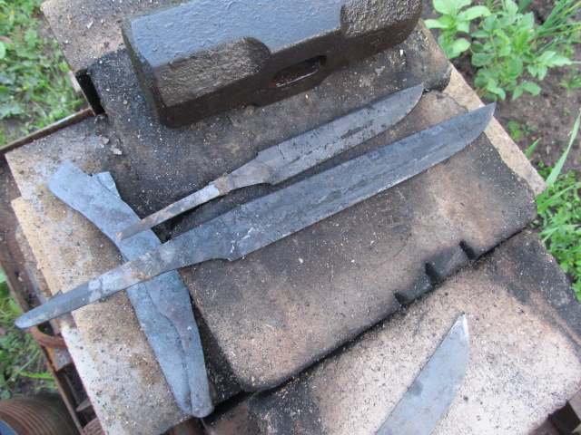

Ir " skrim show" paskutinis
Ir " skrim show" paskutinis etapas.

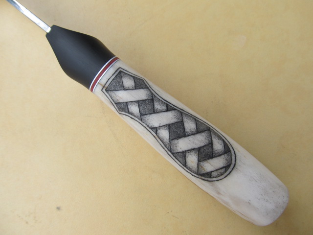

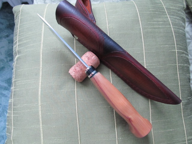

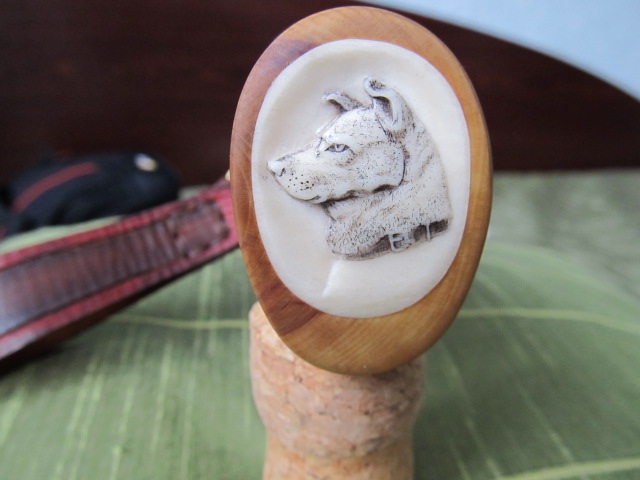

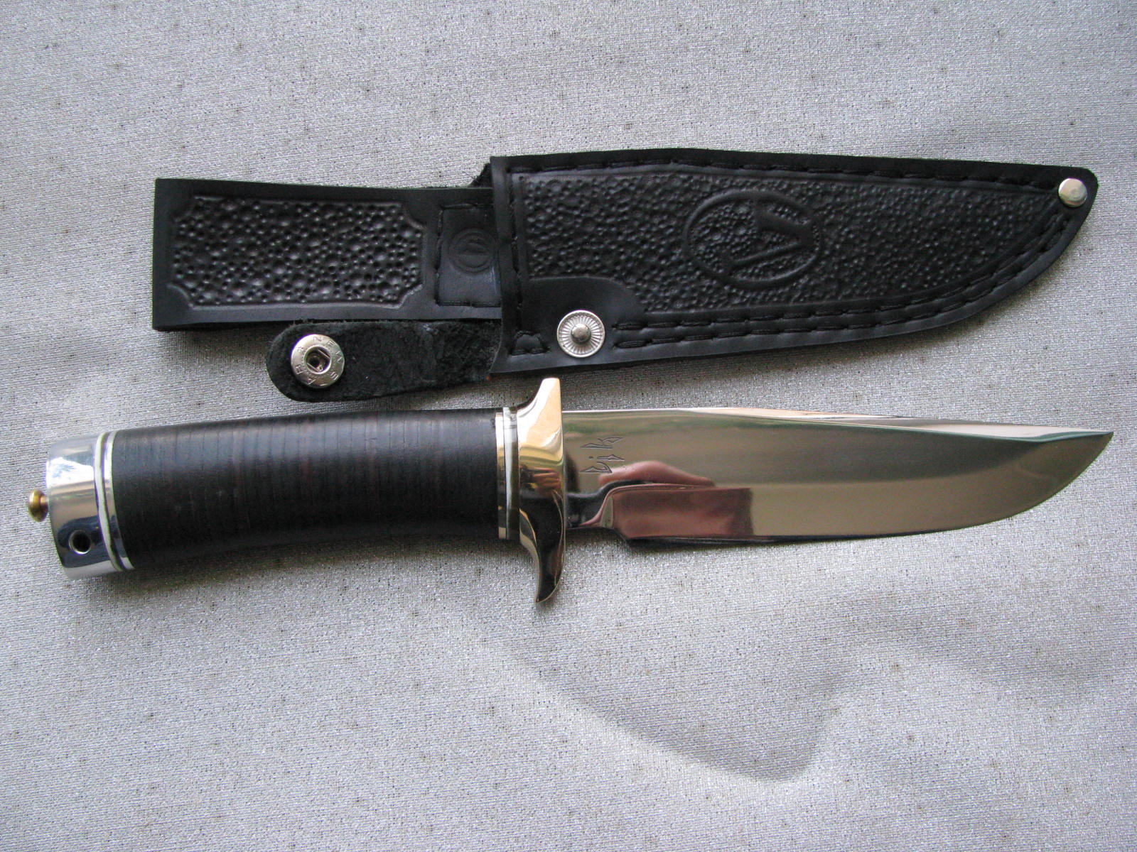

Dar vienas peilis, buvo

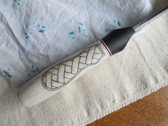

Dar vienas peilis, buvo užsakytas. Geležtė ~120x35x3.5 mm., plienas - kaltinis 40x13, kietumas ~54-55 HRC. Rankena – žalvaris, buivolo ragas, alyva, jautenos kaulas. Bendras ilgis ~240 mm.

Vik_Tor rašė: Dar vienas
Vik_Tor rašė:

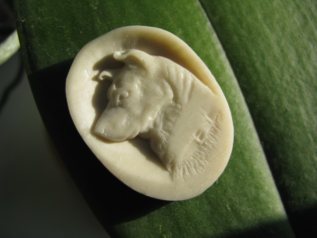

Šuns galva rankenos gale labai gražiai padaryta Geras

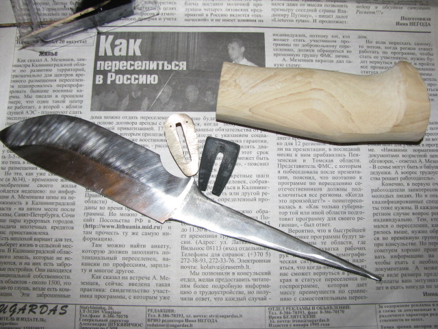

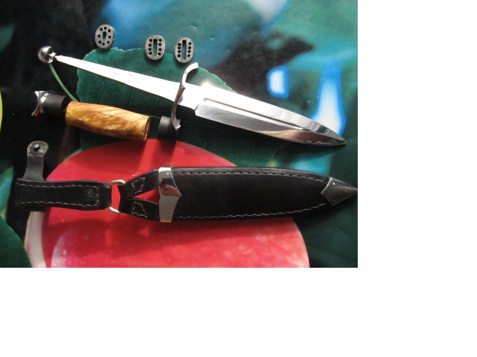

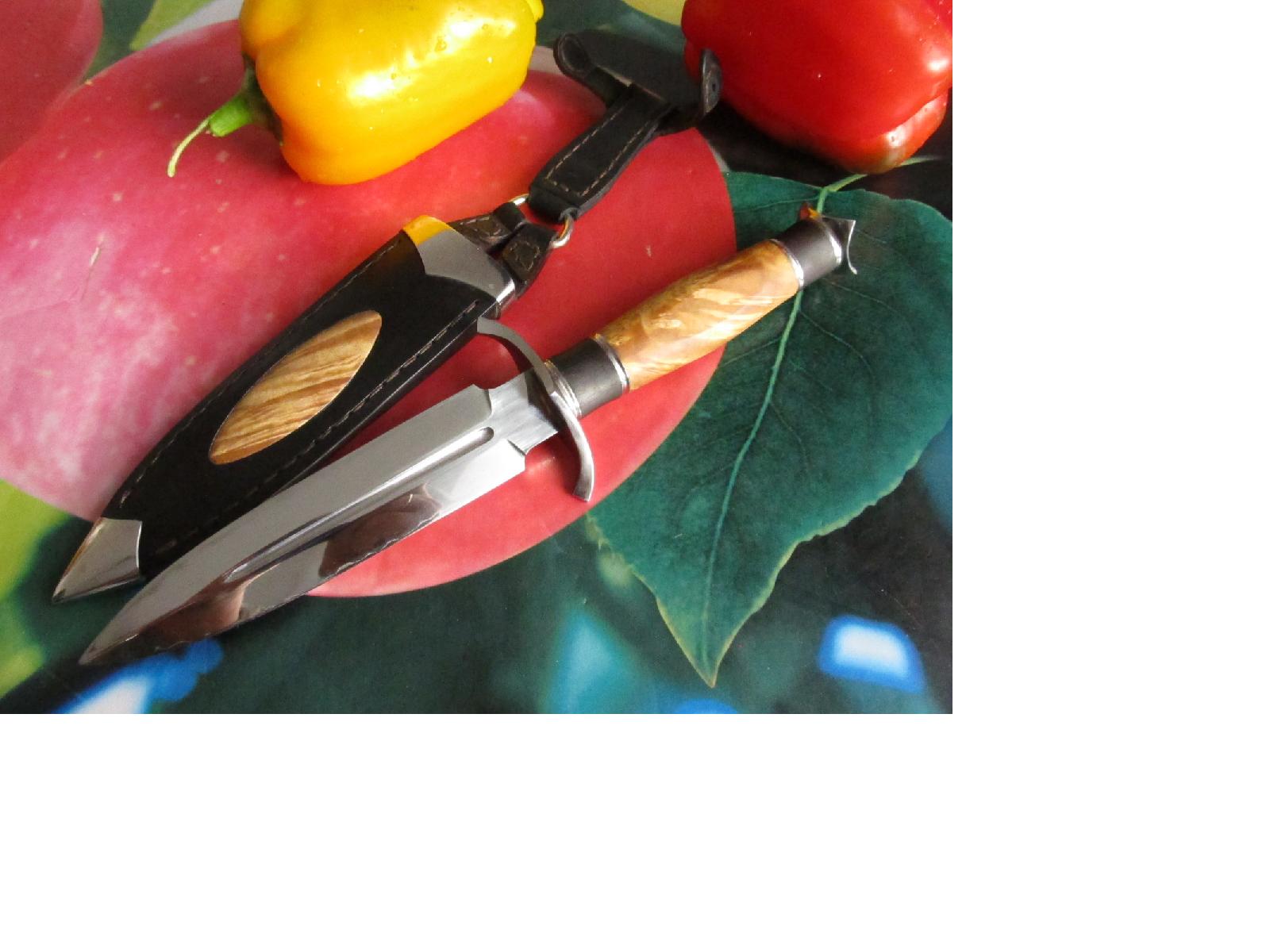

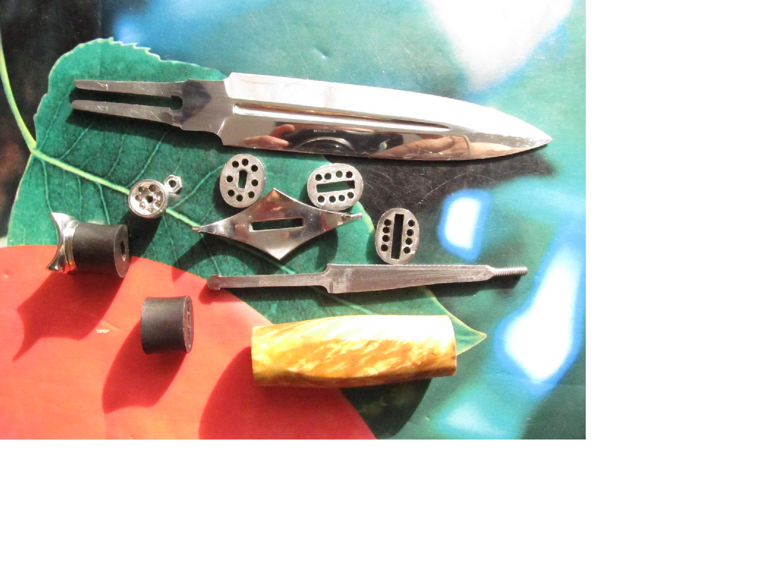

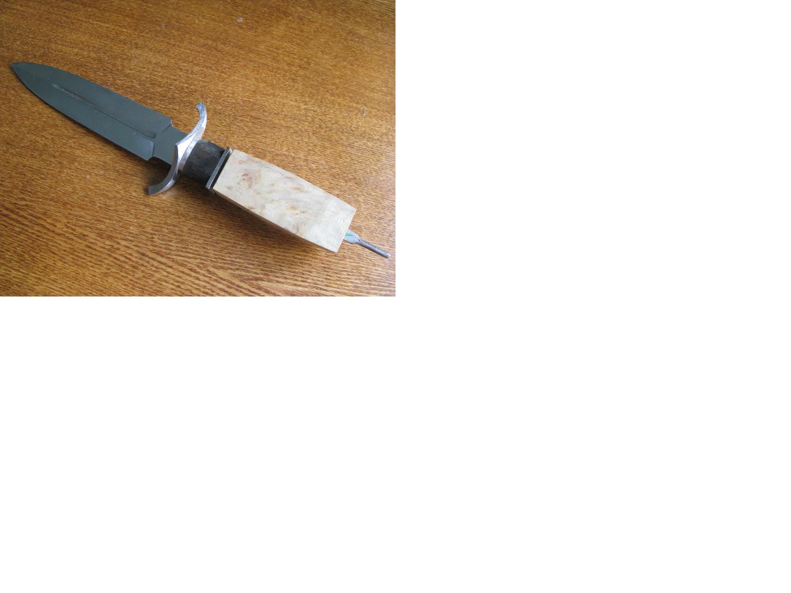

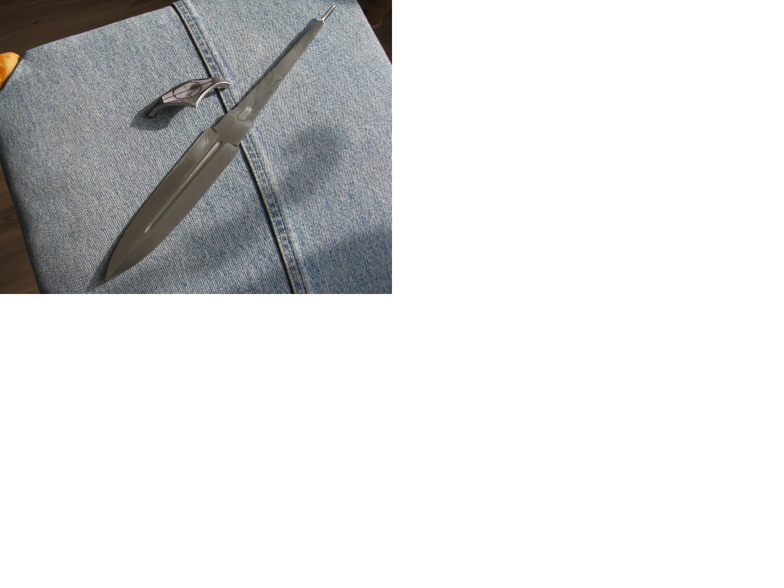

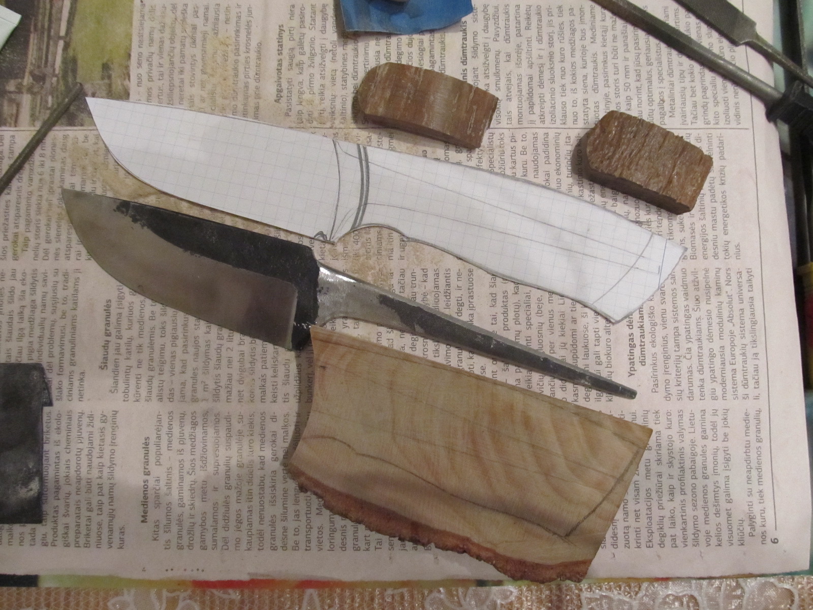

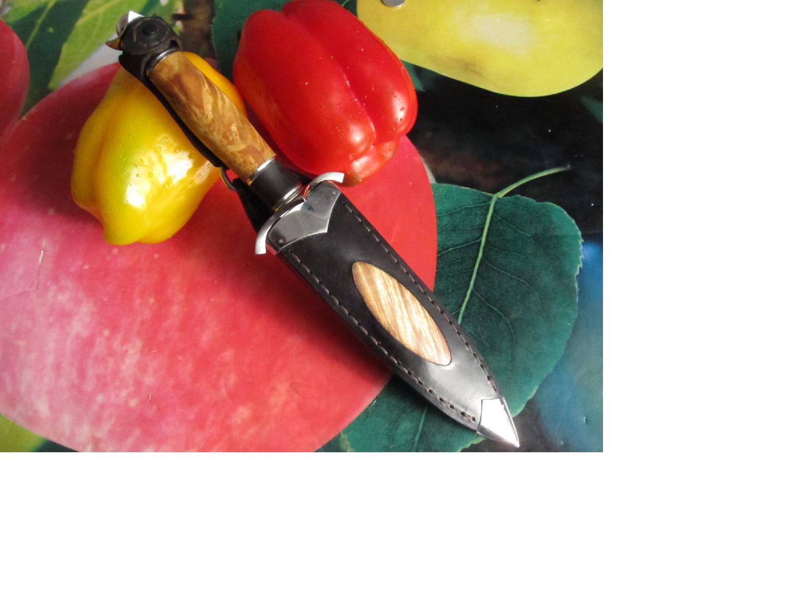

Ir dar pora foto apie vieno
Ir dar pora foto apie vieno peilio gamybą.

Vik_Tor rašė: Ir dar pora
Vik_Tor rašė:
Labai įdomus sukabinimas įkotės su geležte, sakyčiau pakankamai sudėtingas savo konstrukcija peiliukas, tikrai šaunus darbas Geras-2
Vik_Tor
Vik_Tor portretas
Visaginas
Prisijungė: 2013-04-04
Kestutis ply rašė: Labai
Šitas peilis buro reikia siusti paštu į užsenyje, todel ji buvo padaritas išardomas.

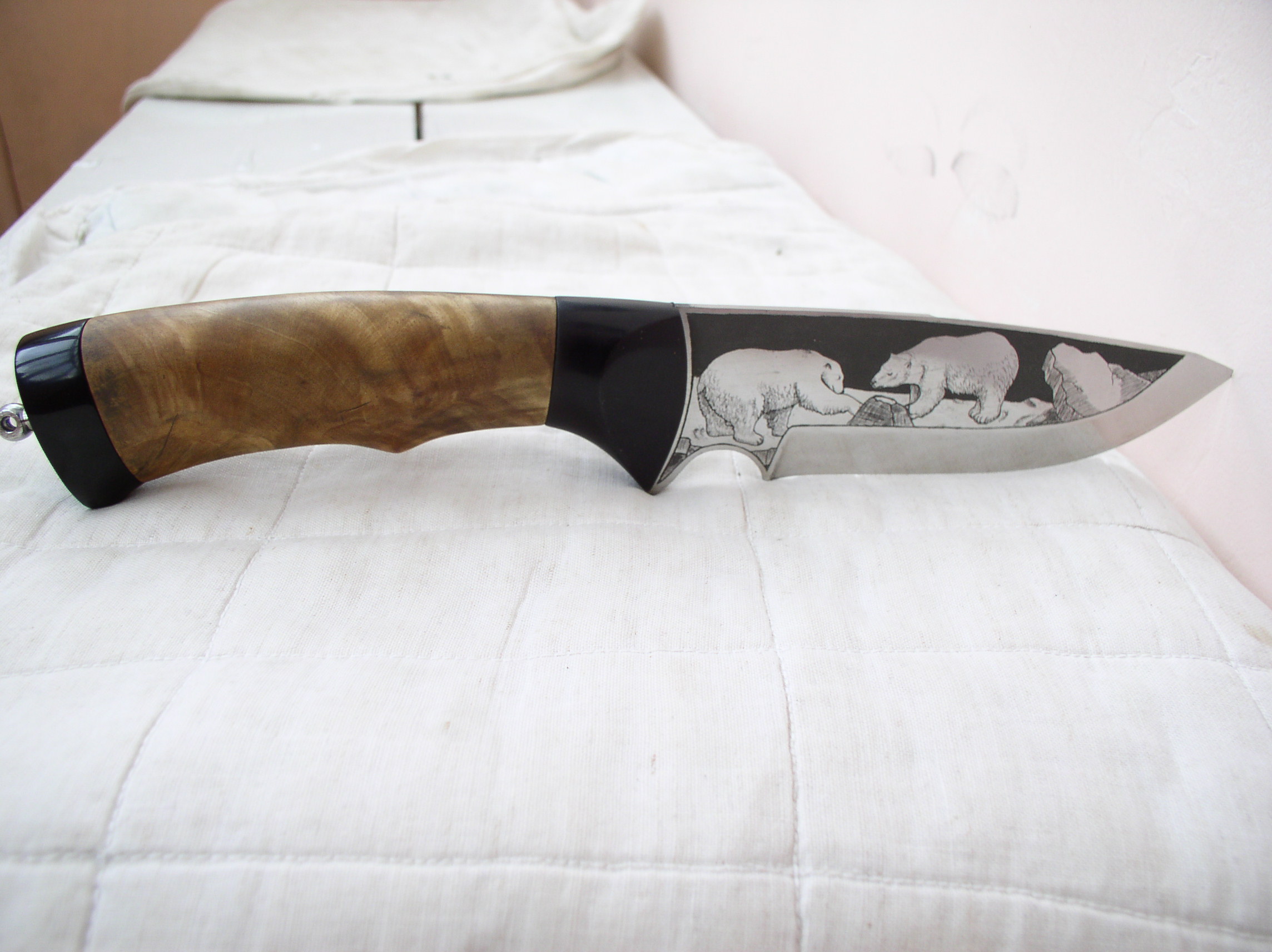

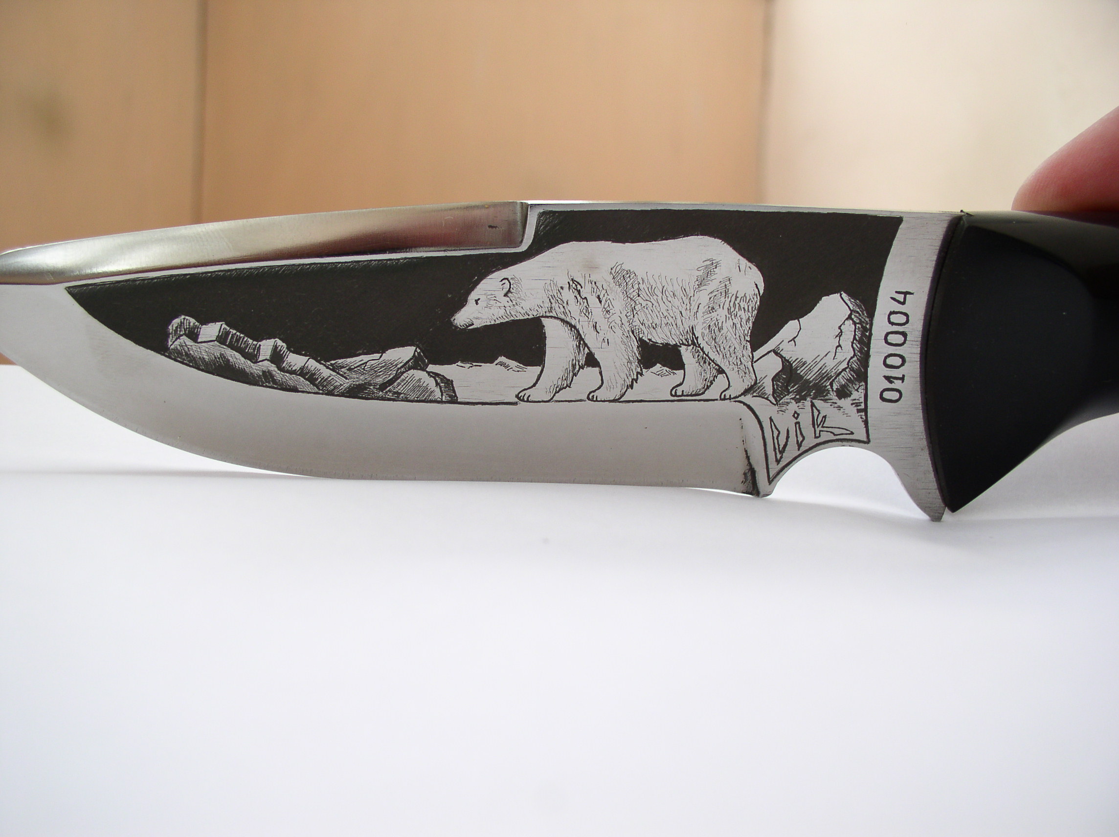

Labai gražūs peiliai. Su
Labai gražūs peiliai. Su baltosiomis meškomis tikrai esu matęs anksčiau.
Vik_Tor
Vik_Tor portretas
Visaginas
Arens rašė: Labai gražūs
Arens rašė:
Aš nežinau kas esi savininkas šitos peilio. Aš padarė ji kaip dovana viena medžiotoja.

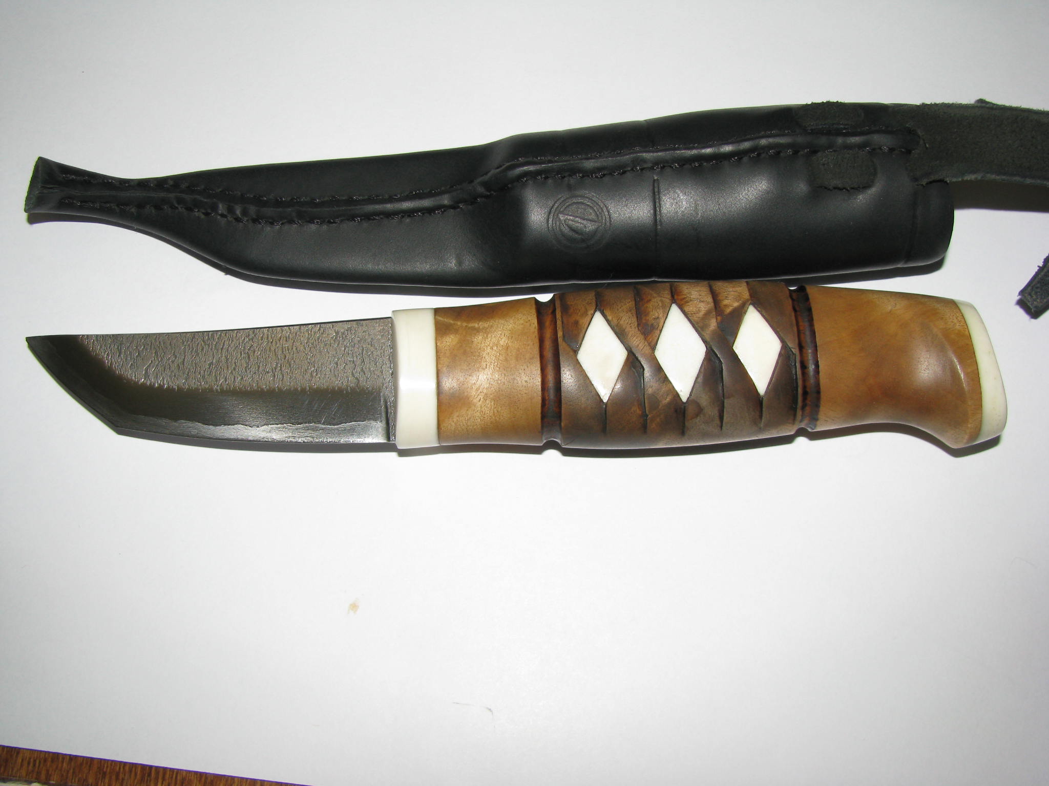

Vik_Tor Japonas patiko
Vik_Tor
Japonas patiko labiausiai, bet pirmas irgi labai simpatiškas.
Geležtes gamini pats ar tik aprengi?
Vik_Tor
Vik_Tor portretas
Visaginas
pyfpafz rašė: Vik_Tor Japonas
Vik_Tor
Aš tik nupirko laminato juostele. Metalo juostelės buvo šiek tiek kalima, pagaląsta ir sukietėjusiame

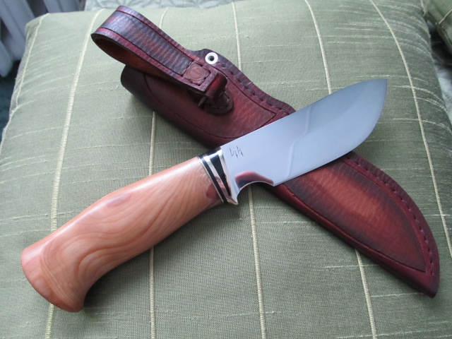

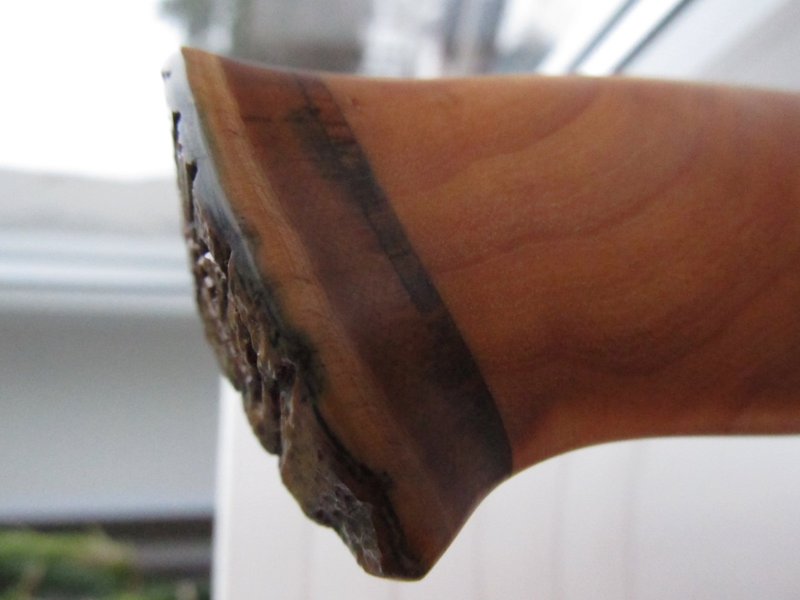

Dar keli peiliukai:
Dar keli peiliukai:

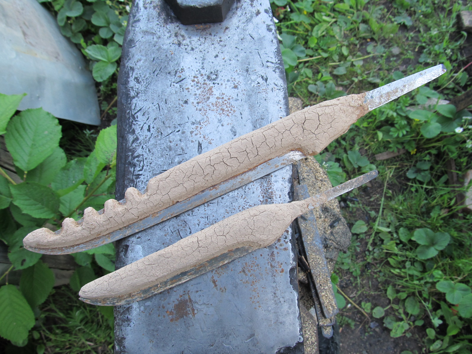

Прошу прощение отвечу на
Прошу прощение отвечу на русском.

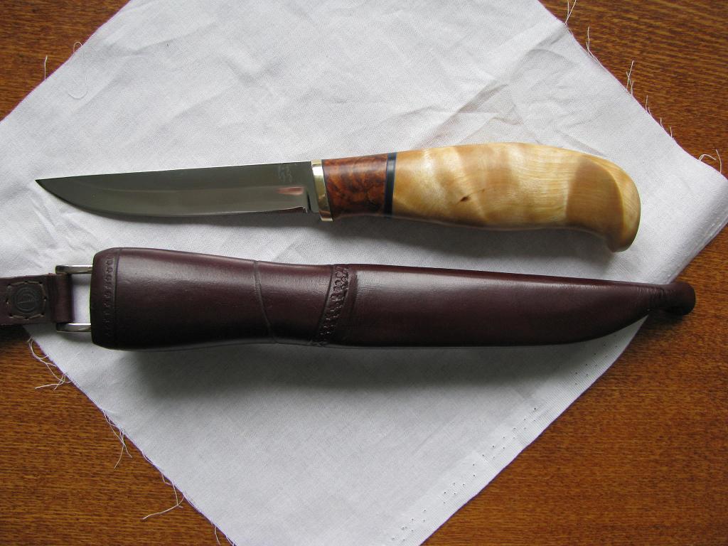

Первый нож
Сделан из раскованного подшипника ( зонная закалка), эбонит, алюминий, фибра, рог лося. Длинна клинка -109мм, толщина -3.2мм, общая длина ножа- 234мм.
