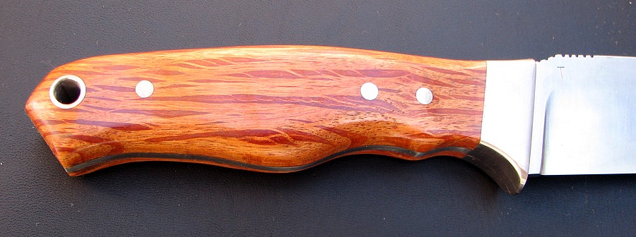

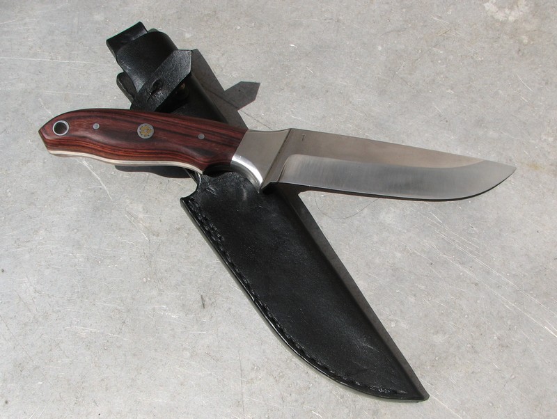

Ir dar vienas peiliukas pabaigtas iš tos pacio serijos, tik va gamybos metu nuskiles medienos gabaliukas priverte pakoreguoti pačią rankenos forma, kuri turejo buti kiek kitokia.
Laikinai kuri tai laika reiks peilius palikt nuošalyje ir užsiimt kitais vasaros malonumais. Atostogos.
Gražūs. Rankenos išpjaustymus pirštams gal pats pridėjai, labai jau neįprasti ?
Jei turi omenyje tuos griovelius nyksciui ant penties tai taip, su dremeliuku, taciau tokiam delikaciam pjaustymui reikia sugalvot kazkoki tvirtinima su reguliuojama pastuma, nes is rankos gana sudetinga.
p.s.Jei kam idomu tai peiliai laisvi galit rasyt i pm.

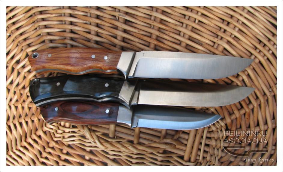

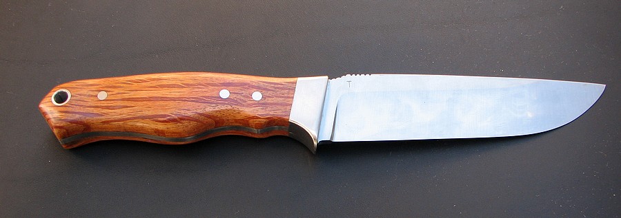

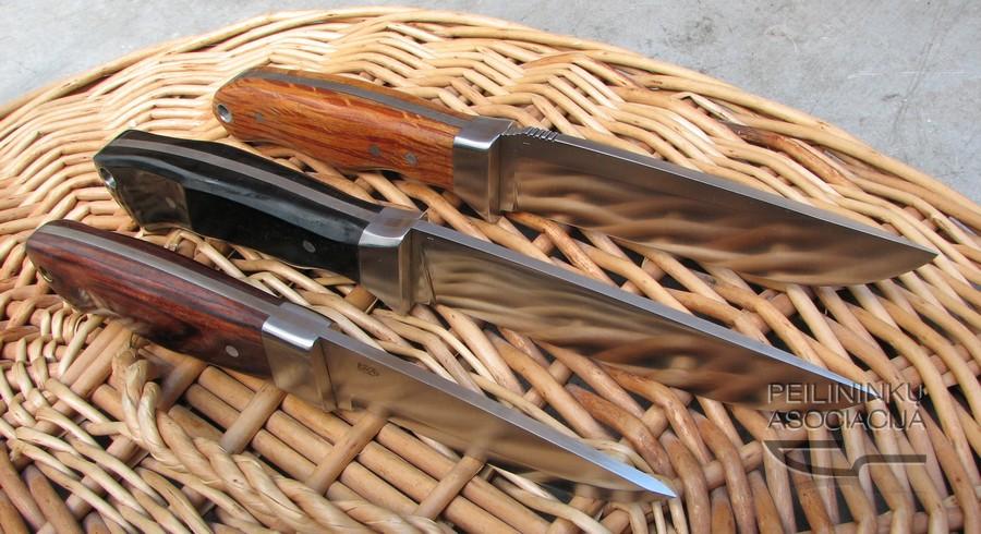

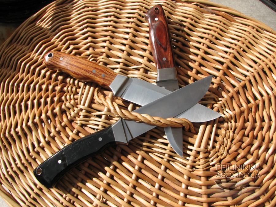

Na dar kelets seniai uzsilikusiu gelezciu aprengtos suradus laisvesni savaitgali. Enzo traperis is S30V, kitos dvi RWL-34, kriaunos is lasewood ir ebony, traperio neatsimenu, storiai gelesciu 3,5-3,6mm, nuleidimai atlikti grinderiu, grudinta "Giko"(dar karta dekui Tomui) Pradziai del gelesciu formos labai abejojau, bet uzdejus kriaunas vaizdas smarkiai pasikeite ir pranoko mano lukescius (i gera puse
). Labai patiko dirbt su lasewoodu, grazus ir lengvai apdirbamas medis.

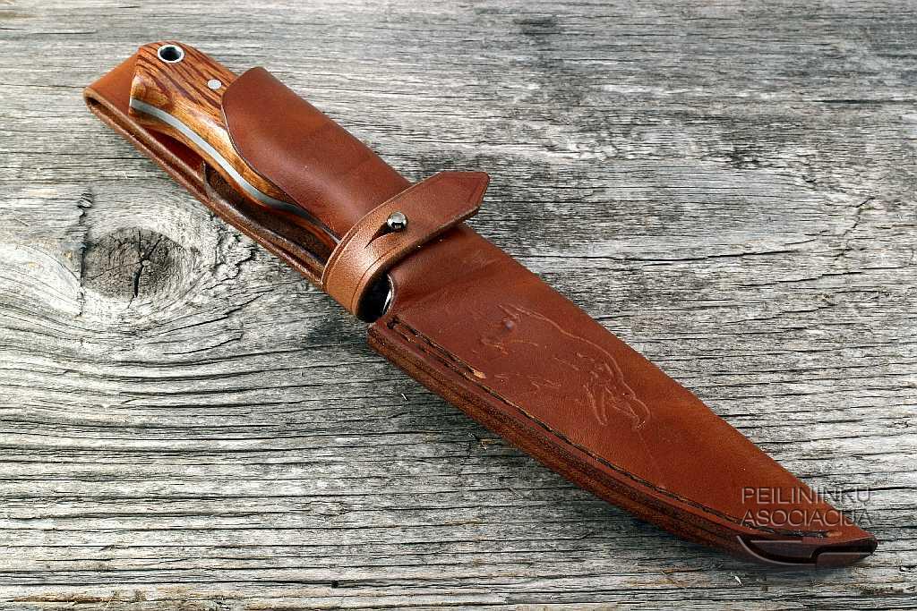

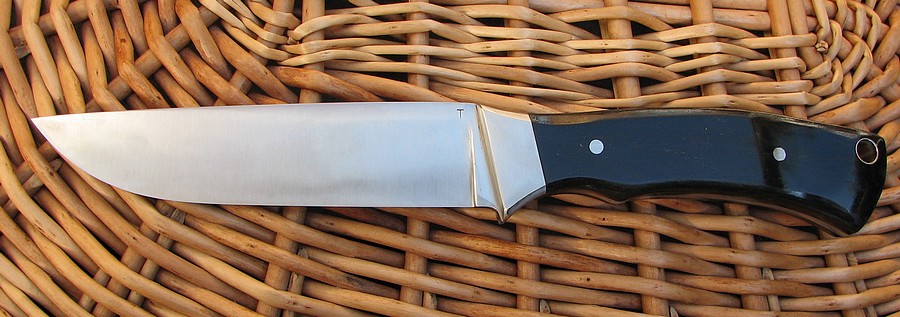

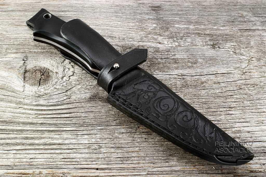

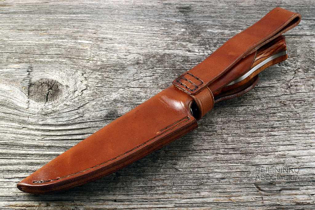

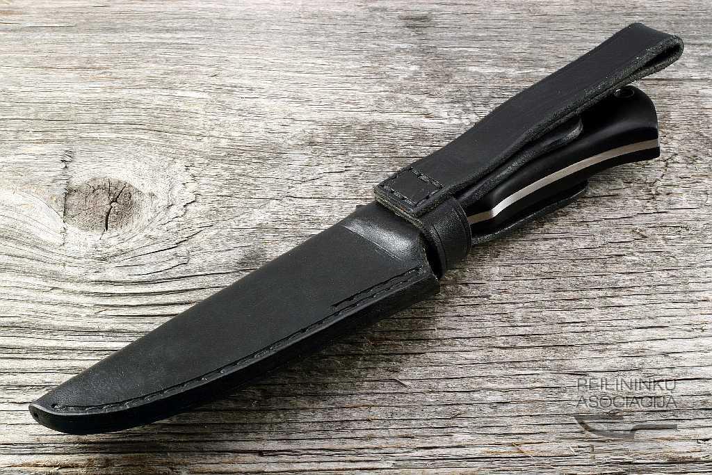

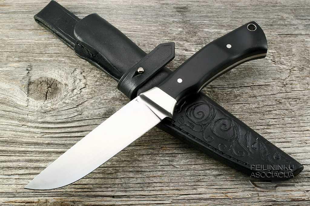

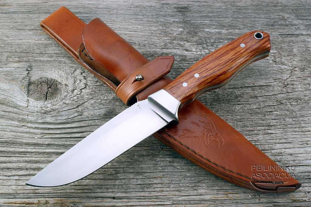

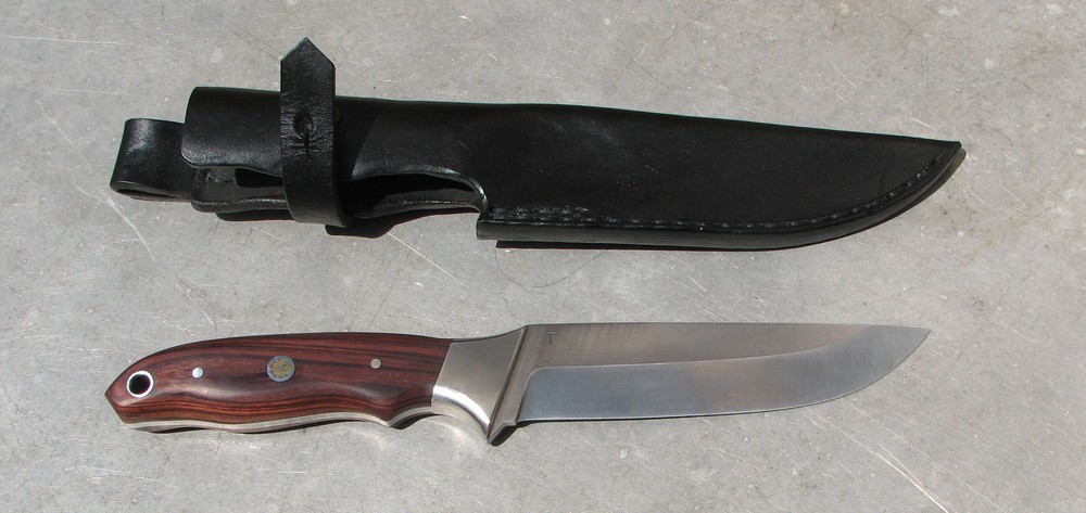

Tomas makštų turbūt nespėjo nufotografuoti, tad įkelsiu kelias nuotraukas su pilnu "garnitūru"
Kaip ir tikėjausi, juodmedžio rankena labai patogi. Šilkinio ąžuolo rankena kiek neįprasta, bet irgi neblogai gula į ranką, tik mano delnui rankenos pilvelis galėtų būti kiek labiau "kiaušiniškas".
Makštys pasiūtos apgalvotai ir tvarkingai, tad jeigu nesikabinėti prie smulkmenų (kurias aptarsim susitikę), abu peilius galima įvertinti tvirtu "gerai".

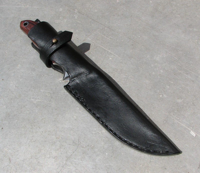

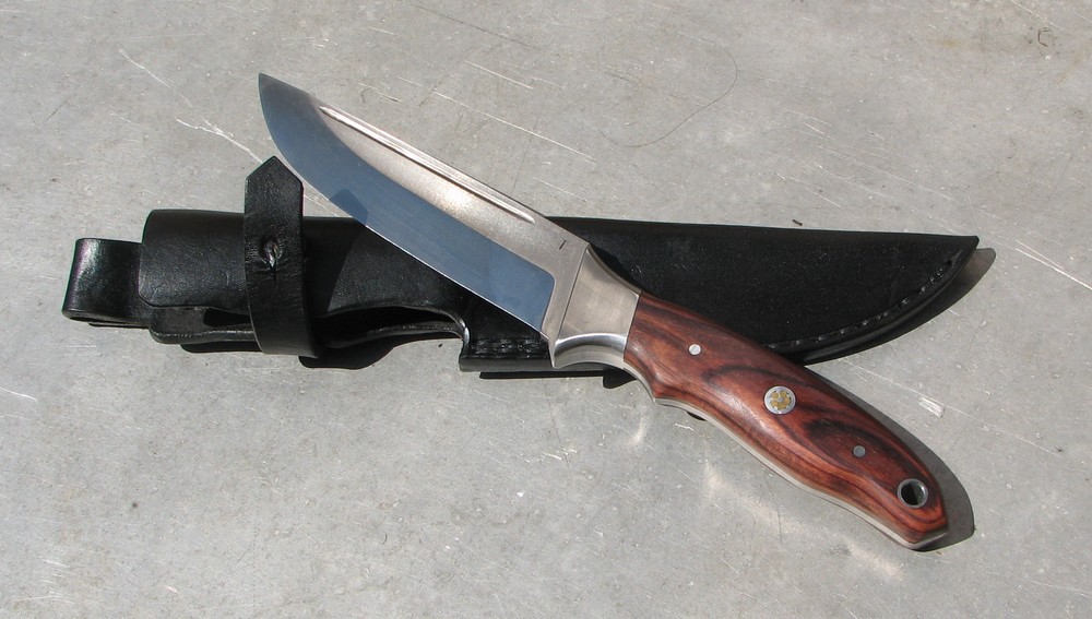

Šiltas oras, gamta ir begalė darbu atima daug laiko, bet kelta laisvesnių vakarų ir padarytas namelis senesniam ATS'ui, taip pat aprengti keli durklai. Ir paskutinis iš RWL'o, geležtė 130x28x3,5mm, rankena "alder root", Nisi, impregnuota verdant linu semenu aliejuje su bičių vašku, pabaigta Carnauba vašku. Grūdinta "Giko" (dėkui Tomui).
