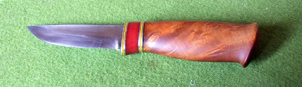

Na ir priveliau as cia, dekui kolega uz pamokymus, Gal suprasit kas prie ko, tapkemis tik neuzmetykit . Du is siu peiliai tai enzo geleztes, briedzio ragas ir australiskas kietmedis, pamirsau pavadinima, kiti du geleztes mano darytos is mesos kombinatu peiliu, rankena is berzo gumbo, tiesa gumbas lietuviskas, nuvirtas su druska ir impregnuota semenu aliejumi, dar tepsiu visus peilius kirjes vasku. Dar karta atsiprasau uz toki bardaka, su peiliu gamyba lengviau nei su kompiuteriu

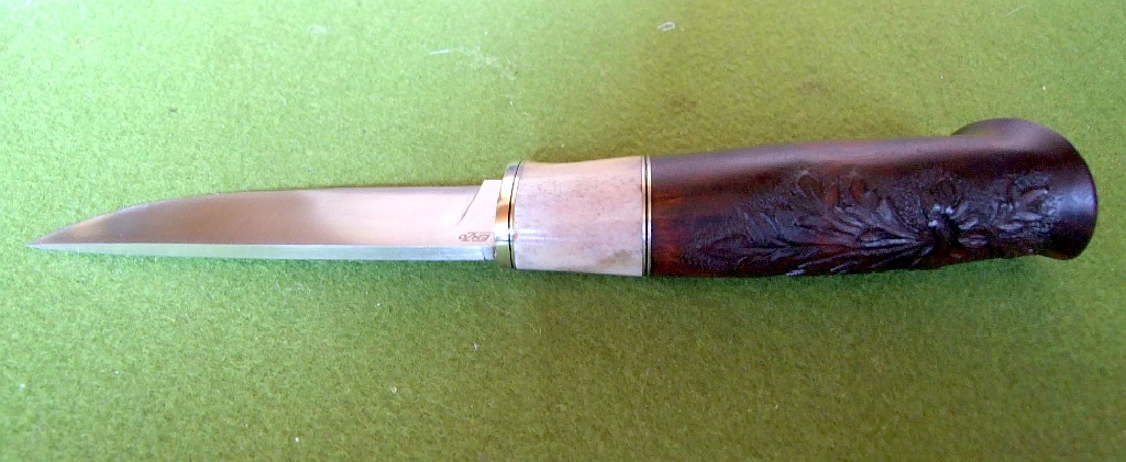

Dekui kolega uz sena nuotrauka, sio peilio gelezte taip pat is mesos kombinato peilio daryta. Tikrai neprastas metalas, tik kad rudyja, na bet jei peilis naudojamas jam tai negresia. Su nuotraukomis tai tiesa, bandziau ir vienaip ir kitaip, na nesigauna taip kaip kitiem, fotoaparatas neprasciausias, zodziu fotografui yra kur tobuleti .
Gražiai atrodo. Trečiojo renkena tikrai verta pagyrų :)

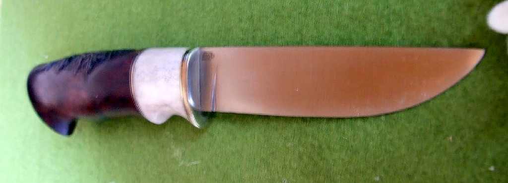

Jusu teismui mano kuryba. Pirmo peiliuko gelezte mano daryta is tarybiniu laiku mesos kombinatu peilio, medis cocobolo, berzo tosis, o kas per medziaga tarp medienos ir tosies ne pats nezinau, senai garaze metesi, pritiko peiliams. Tiesa, smirdi labai apdirbant. Antrajam gelezte Mora, mediena taip pat cocobolo, ir senas dirzas, uzbaigimas stirnino ragas. Sekmingai naudojamas kailiu lupimui. Trecias nupirktas is Tomazo, Enzo Taiga berods, nikelsilveris, raudona fibra, ta pati neaiski medziaga ir cocobolo, pirkejo pageidavimu truputi padrozinejau ir paraiciau su sidabru. Buvo ir anksciau darytu peiliu, bet neturiu nuotrauku, gaila kad laisvo laiko nera labai daug, megstu pasikrapstyti. Tai tiek, laukiu jusu atsiliepimu
Nuotraukos dar nelabai, bet peiliukai neblogai padaryti.
Fotografuojant reikėtų pasirink tokį atstumą, kad peilis butu per visą kadrą. Ir pirmiausia fotografuoti statmenai į peilį iš šono, po to iš viršaus ar apačios, kad proporcijos būtų kuo mažiau iškraipytos. Nuotraukos iš rankenos galo ar nuo geležtės - tik papildomos.
Jeigu apšvietimas silpnas, fotografuojant labai praverčia štatyvas.
Temą kiek patvarkysiu, nors manau, kad greitai kolega pats pramoksi.
liuksiški peiliukai.
Viskas gerai, svarbiausia peilių kokybė, meistriškumas, o kiti dalykai pataisomi.
