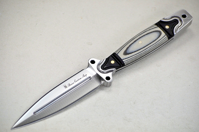

Peilis pagal specialų
Peilis pagal specialų studijos užsakymą filmui "The Avengers" aktoriui Jeremy Renner, atliekančiam Hawkeye vaidmenį.
http://www.bladeforums.com/forums/showthread.php/947198-Avengers-Movie-!-!-!-Busse-Combat-Hawkeye-s-Dagger-What

Igoris rašė: Peilis pagal
Igoris rašė:
Tie "bonkų atidarytuvai" labai jau asocijuojasi su Kinija.
Igoris rašė:
Kaip čia švelniau pasakius... Laughing

Mano ironijos priežastis - akivaizdžiai butaforinis durklo dizainas. Laughing
Palygink pvz. su Busse Old School Custom Integral Dagger BOSC ID
kur matosi, ką Džeris gali, kai nori... Wink

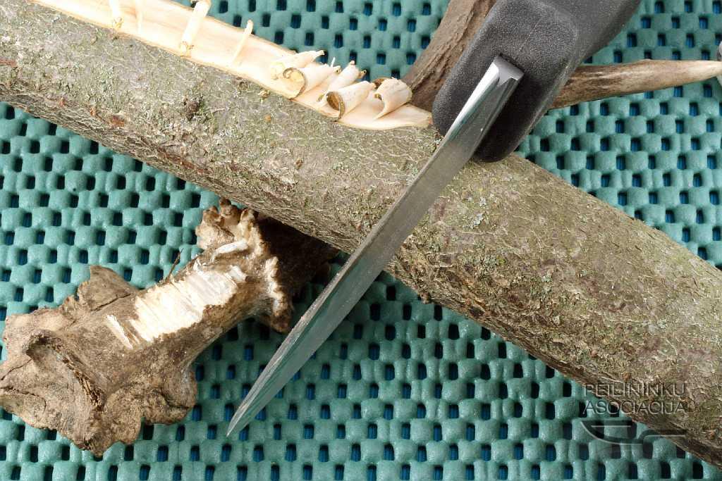

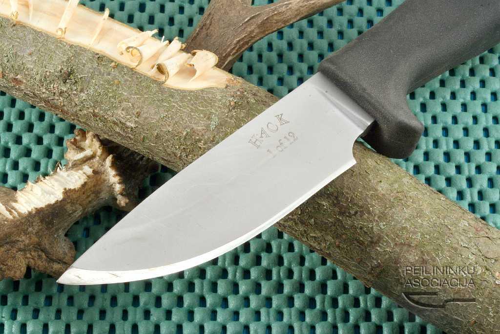

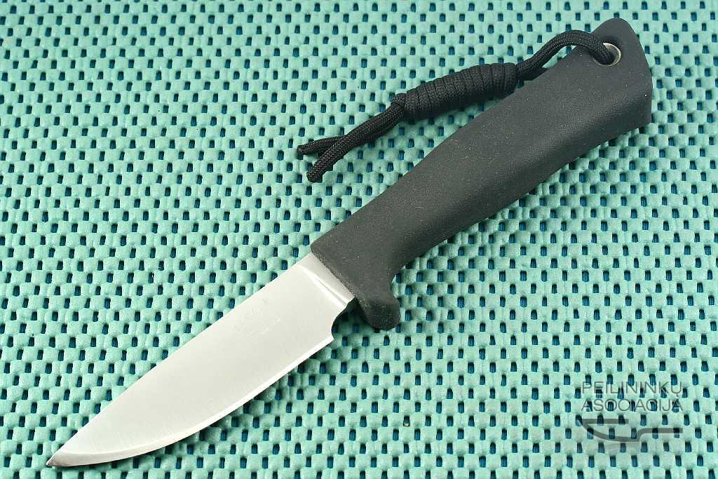

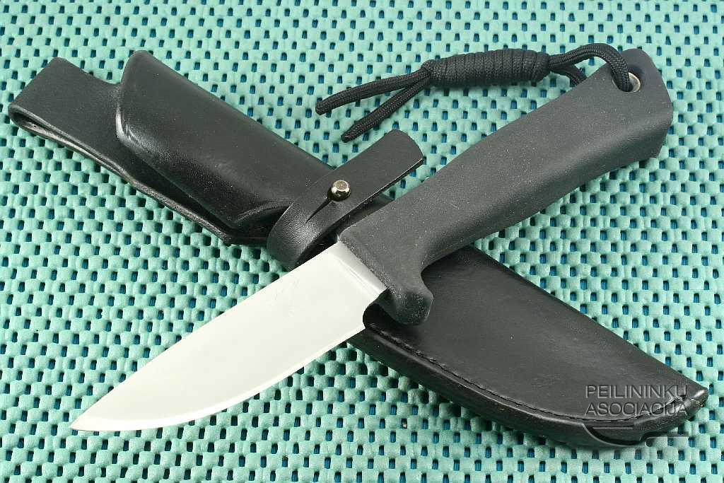

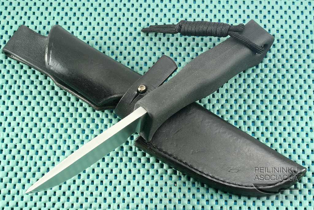

 Kolega Igoris paprašė
 Kolega Igoris paprašė patikrinti jo "HACK War Dog", nes peilis jam blogai pjovė, tad turėjo abejonių dėl plieno terminio apdorojimo tinkamumo.
Trumpai apie patį peilį po pirminės apžiūros:
Plienas - INFI 57-58 HRC (apdaila - smėliavimas)
Geležtės ilgis - 10 cm
Geležtės storis:
- pentyje 5,5 mm
- ašmenys prie rankenos 0,8 mm
- ašmenys prie smaigalio 1,5 mm
Nuolydžiai įgaubti nuo penties.
Rankenos ilgis - 12,2 cm
Rankenos storis - 2,3 cm (plačiausioje vietoje)
Svoris - 155 g
Kadangi peilis suvestas storai, o užgalastas buvo išgaubtai maždaug ant 60* - nenuostabu, kad pjovė blogai. Zulinti
Pergalandau ašmenis į 30* ir nupoliravau nusklembdamas į 40*. Pergalandimui naudojau Spydertco Tryanglą, nes jį galandimui naudojo ir Igoris. Sugaišau apie valandą.

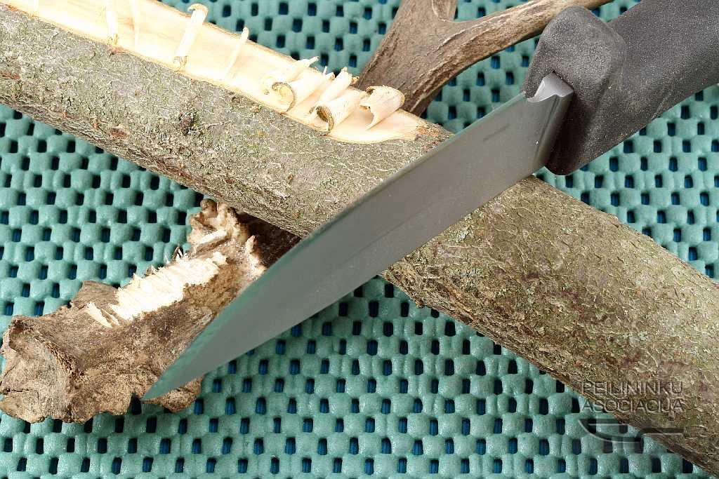

Po pergalandimo peilis skuta plaukus. Padrožiau obels šaką. Ašmenims nieko. Pakapojau šaką. Ant ašmenų jokio ženklo - peilis skuta. Tuomet pakapojau kaulą... Kirsti
Išoriškai ašmenims nieko. Medį drožią kaip drožęs, tik plaukus skuta kiek sunkiau. Su lupa X30 matosi pavieniai labai nedideli ir nežymus ašmenų briaunos užlinkimai.
Taigi su plienu pas šitą peilį viskas gerai. Cool
Pabaigai geležtę nusatinavau (nes buvęs smėliavimas - ne pati tinkamiausia apdaila darbiniam peiliui, kadangi labai lengvai braižosi) ir ant Tryanglo ultra-fine akmenų keliais brūkštelėjimais paaštrinau. Peiliukas vėl skuta. Smile

Ar buvo proga patestuoti patobulintą Sar 5 ?
Igoris rašė: Ar buvo proga
Igoris rašė:
Taip. Geležtės suploninimas patvarumui nei kiek nepakenkė - medienos kapojimas ir skaldymas su šoniniais krūviais praėjo be neigiamų pasekmių ašmenims. O kapoja ir ypač drožia medieną dabar žymiai geriau. Smile

Dažus lupa ir nuolydžius pertvarko Busse peiliams (mažiesiems modeliams) dažnai. Pvz.:
http://talks.guns.ru/forummessage/64/264008.html
http://talks.guns.ru/forummessage/64/312370.html
Maksas
Maksas portretas
Prisijungė: 2010-02-25
Stori ir kirtimui nepatogūs.
Stori ir kirtimui nepatogūs. Na nebent kokius plonus kauliukus kapoti...
O kaip po perdirbimo pjovimas
O kaip po perdirbimo pjovimas ? Pagerėjo ? Nes su stori ašmenys tikrai "buki" dirbant. Patogios tik kirtimo procedūros.
Maksas rašė: O argi už buse
Maksas rašė:
O argi už buse peilio kainą negalima isigyti analogiško peilio iš pvz RWL-34 ar pan?
Galima, bet norėjau būtent iš INFI.
Dar nebandžiau. Jei savaitgalį orai nesubiurs, trauksiu į mišką - ten ir patestuosiu... Zulinti
Aha, mačiau tamstos perdarytą
Aha, mačiau tamstos perdarytą peilį pas Andrių gyvai. Puikus darbas.)
