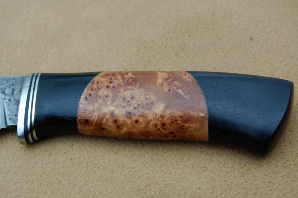

Apžiūrėjęs "gyvai" galiu konstatuoti, kad tavo makštų kokybė labai pagerėjo ir visais atžvilgiais perėjo į aukštesnį lygį. Geras

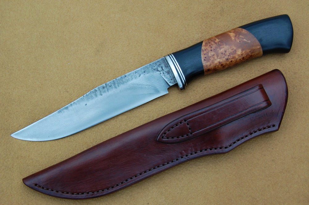

Gan seniai turėjau padaręs
Gan seniai turėjau padaręs geležtę nukaltą iš 60C2a. Žinoma ne stebuklas, bet negi mesi. Taip gimė šis peilis. Geležtė 150x30x4 selektyvus grūdinimas, į tepalą per vandenį, žemas atleidimas 150 laipsnių. Struktūra paryškinta geležies chloridu. Apsaugėlė nerudijantis plienas su vulkanizuota fibra ir epoks. klijais. Rankena ebony, beržo gumbas,ebony . Montažas kiaurai per visą rankeną. Sujungta epoks. klijais ir veržle, kuri paslėpta po savadarbe kniede. Makštys iš augalinio rauginimo odos, štampingas savadarbiais štampukais.

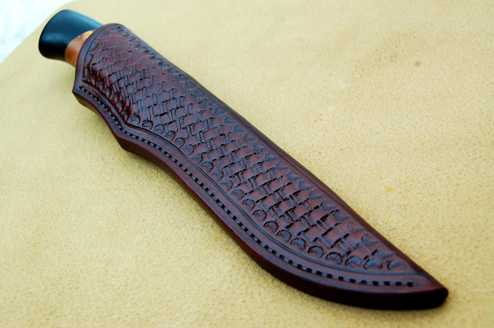

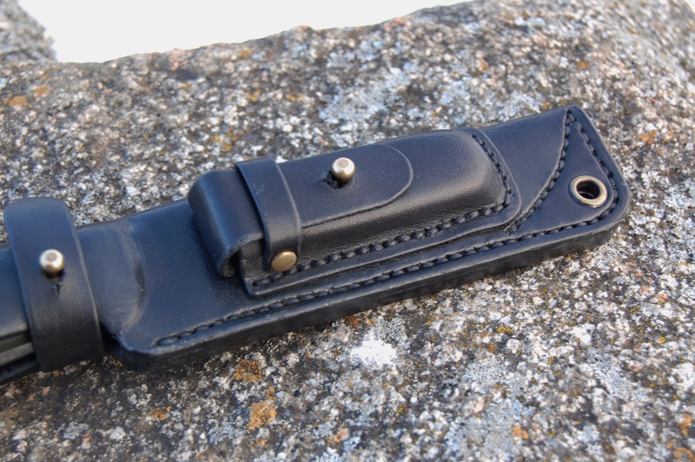

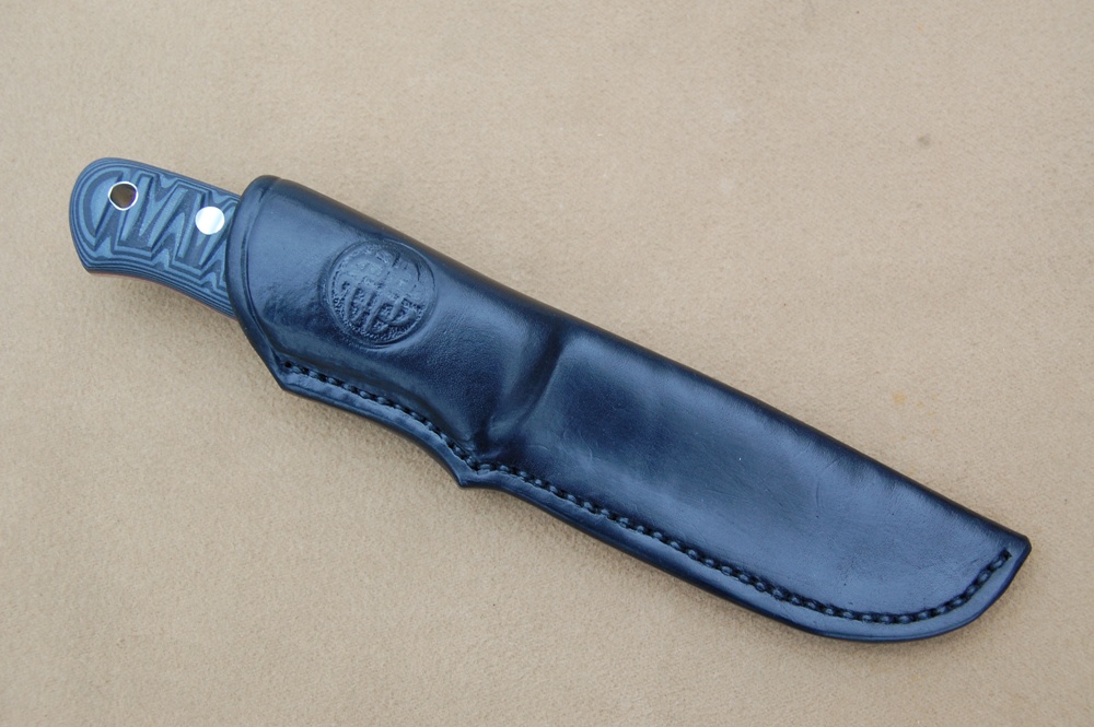

Dideliam stovyklavimo peiliui
Dideliam stovyklavimo peiliui padariau kitą dėklą. Ankstesniame buvo papuolę abrazyvo, braižančio geležtę.

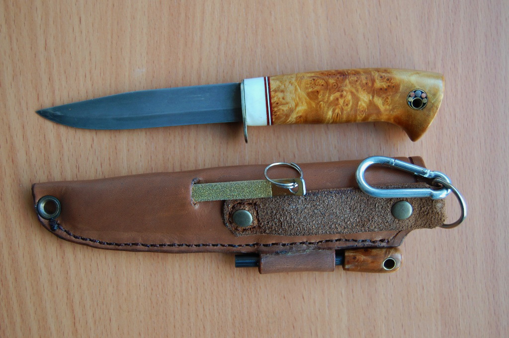

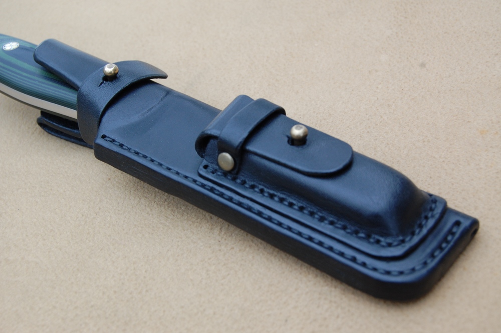

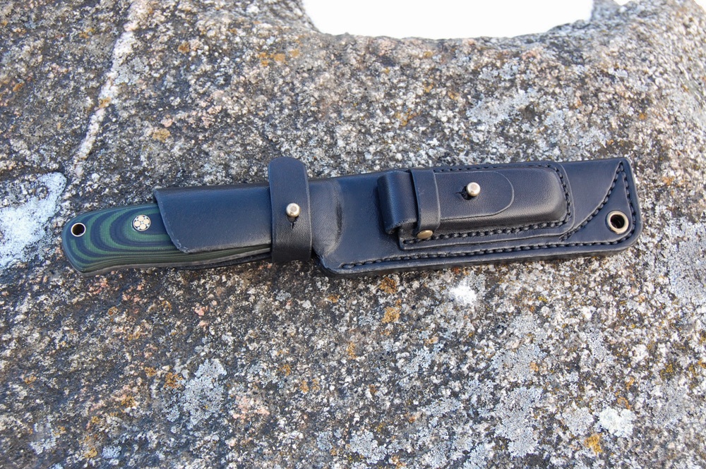

Margučiui pasiuvau
Margučiui pasiuvau dėkliuką.
to_mazas
to_mazas portretas
Kaunas / UK

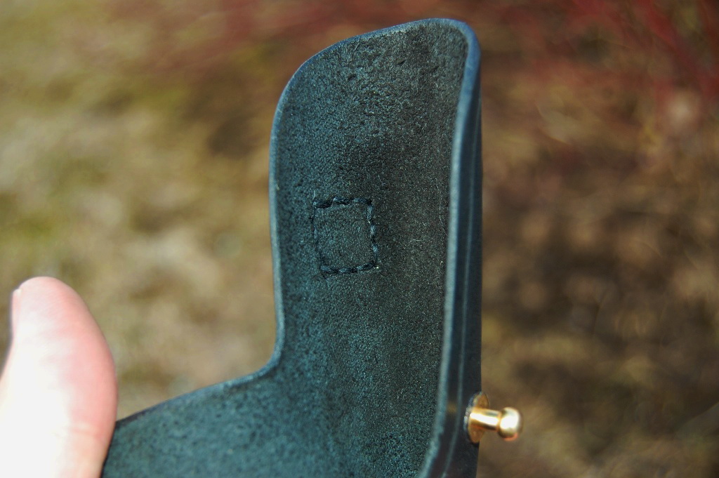

Iš mano praktikos: jei oda
Iš mano praktikos: jei oda yra gan minkšta, švelni ir gerai įtepta klijais - ji tampa kieta kaip ir patys klijai. Peili su pora tokiu tarpiniu naudoju 3 metus viskam.

Dėl makštų dar abejoju ar
Dėl makštų dar abejoju ar klasikines daryti, ar kaip prieš tai buvusio, ar horizontalias.
GiedriusT
GiedriusT portretas
Prisijungė: 2011-04-18
Toks nerealiai naudojamas
Toks nerealiai naudojamas pjaustasysasai atrodo. Ir kailiui ir mesai, ir svogunui... O makstys kokios bus?

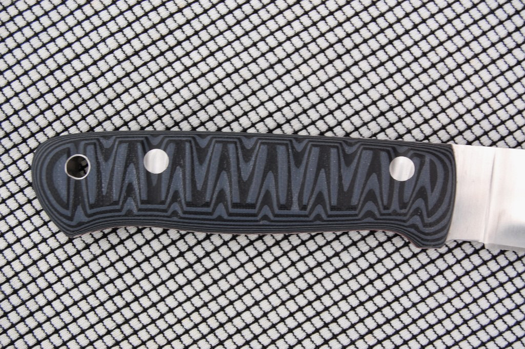

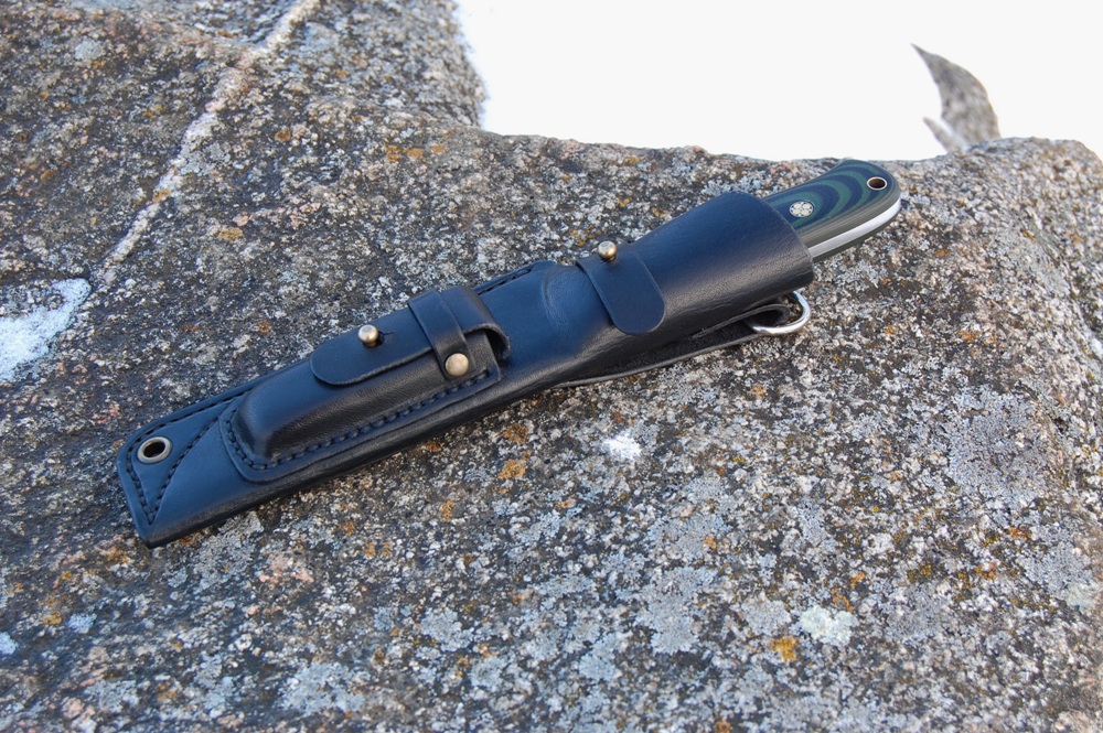

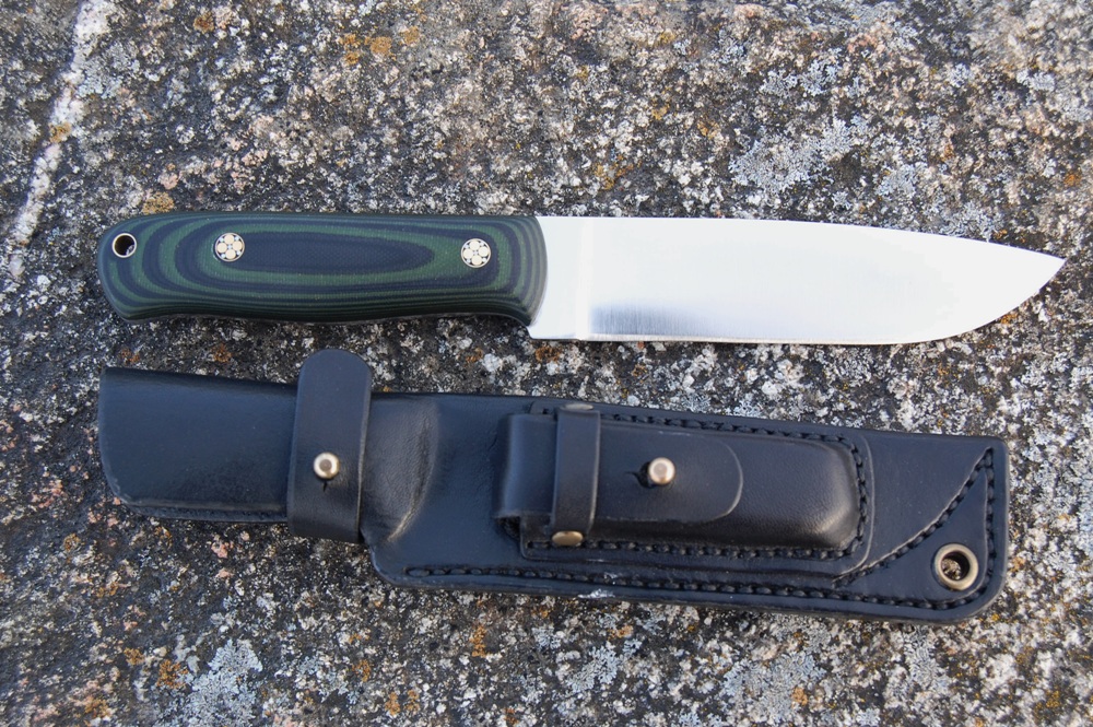

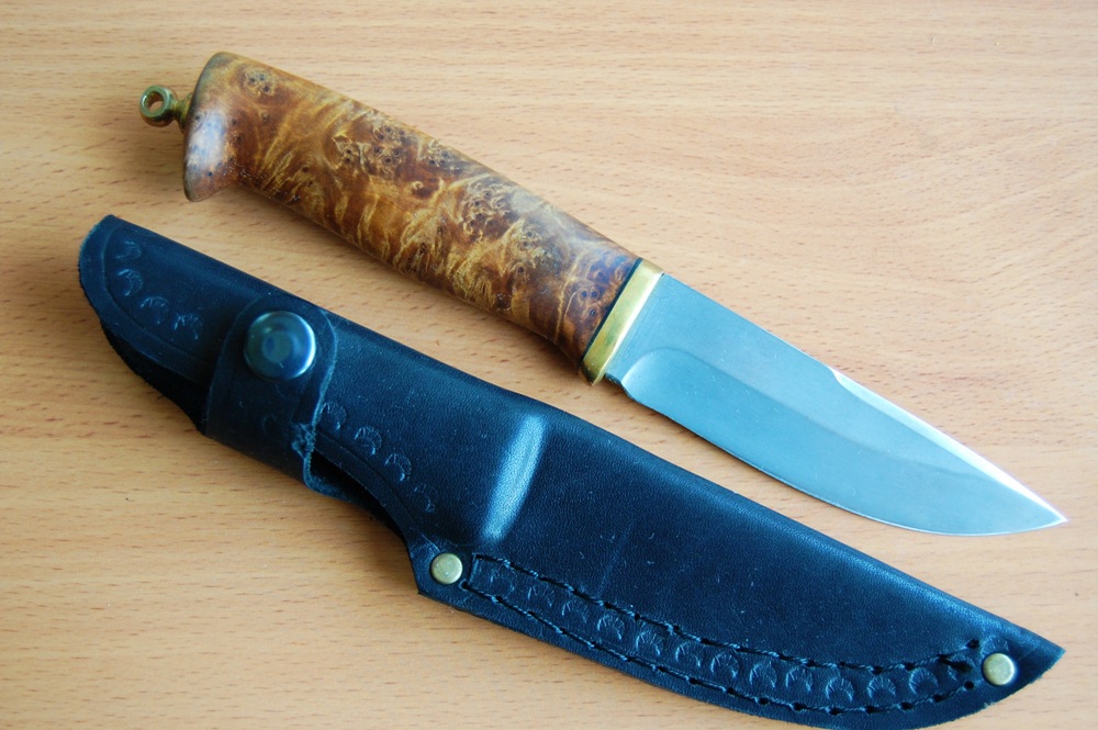

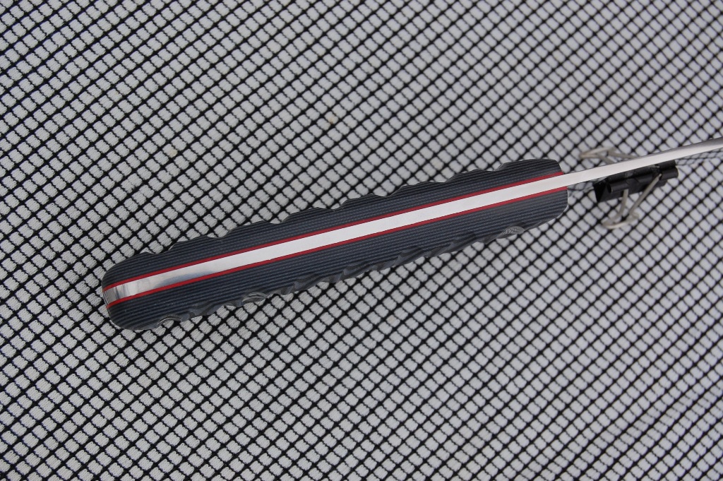

Antras peilis šiais metais -
Antras peilis šiais metais - Margutis. Geležtė 110x28x2,8 mm 59-60 HRC plienas 95X18. Bendras peilio ilgis - 220 mm. Rankena iš juodai pilkos G-10 su raudonos fibros intarpu. Panaudotos nikelio kniedės - varžtai, nerudyjančio plieno vamzdelis.
andrius
andrius portretas
Ukmergė
Prisijungė: 2011-01-03
Puikus darbas. Sveikinu!
to_mazas
to_mazas portretas
Kaunas / UK
Dailūs ir praktiški gaminiai,
Dailūs ir praktiški gaminiai, sveikinu sugrįžus prie to kas gerai sekasi Smile

Skiltuvas prasigręžia
Skiltuvas prasigręžia lengvai. Tik reikia mažų apsukų. Kitu atveju ima kibirkščiuoti.

Labai dailus peilis. O
O skiltuvą pirkote su skyle žiedui, ar pats pragręžėte?

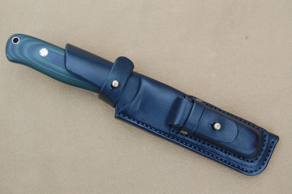

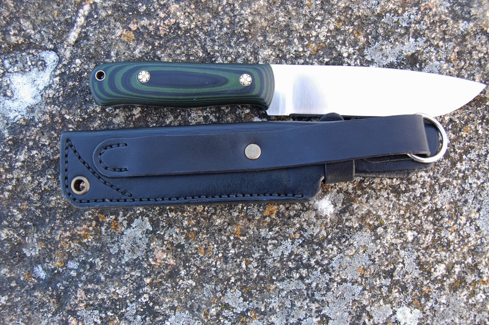

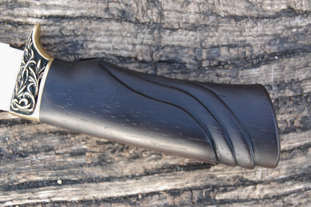

Po didelės pertraukos pirmas
Po didelės pertraukos pirmas mano peilis 2012 m. Tai tvirtas peilis stovyklavimui. Geležtė 129x30x3,5 mm, plienas 95X18 59 - 60 HRC. Nuolydžiai nuo penties, satin finish. Dėkle yra kišenė, kurioje telpa du galastuvėliai (kurių vienas deimantinis) ir skiltuvas. Rankena iš žaliai juodos G-10, pritvirtintos klijais ir savadarbėmis dekoratyvinėmis kniedėmis.
Arens
Arens portretas
Pakruojis
Prisijungė: 2010-07-28
Rankenos nuolydžiai jokių
Rankenos nuolydžiai jokių nepatogumų nesukelia. Bolsteris - lietas, gamyklinės gamybos, truputi mano patobulintas.
Zilvinas
Zilvinas portretas
Prisijungė: 2010-05-11
Super!!! Gamtos myletojo
Super!!! Gamtos myletojo svajone. Smile
Aurimas.D
Aurimas.D portretas
Prisijungė: 2010-05-24
Puikus darbas, nesinori akių
Puikus darbas, nesinori akių atplėšt Wink Peilis gražiai atrodo įdėtas į įdėklą Smile Tik, turbūt rankenos nuolydžiai patogumo neduoda, o gal aš klystu Undecided Čia bolsteris išlietas?
p.s. man patiko!
Gražu, harmoningas toks.
Geras. Meistriškumas
Geras. Meistriškumas akivaizdžiai progresuoja. Smile

Čia kaip sakoma, perėjai į
Čia kaip sakoma, perėjai į kitą lygį. Labai puikus peilis. Surprised

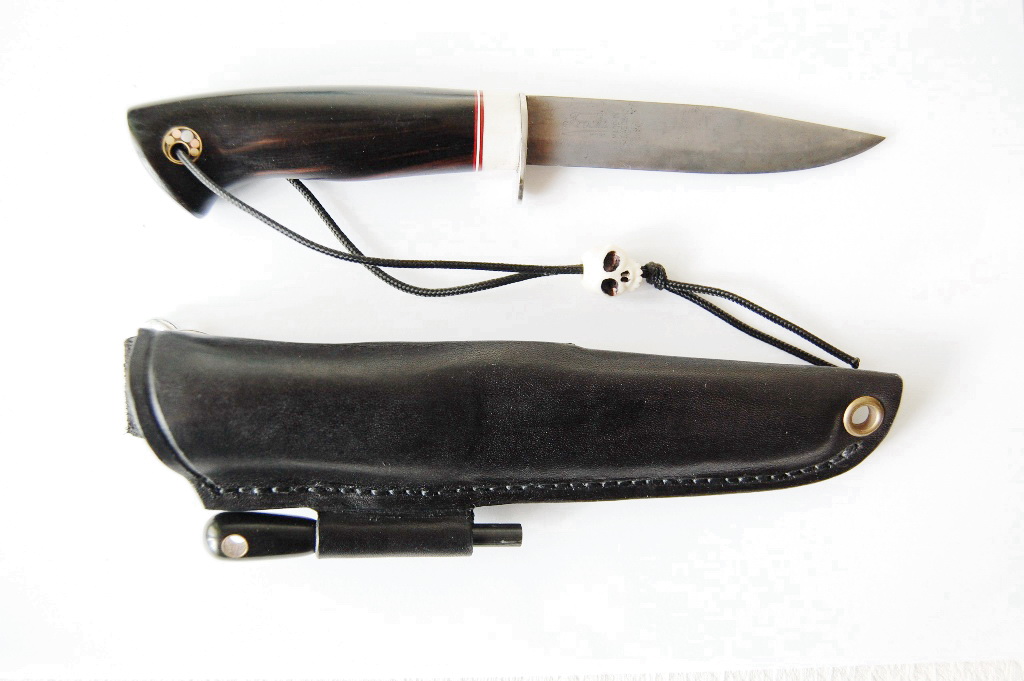

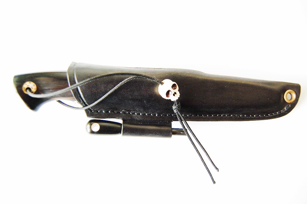

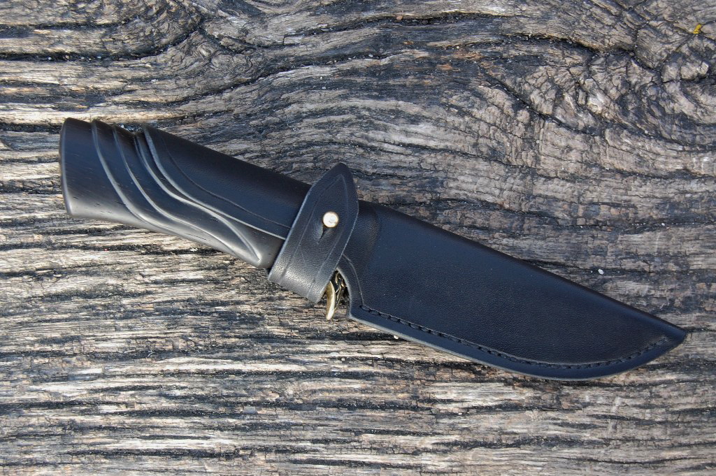

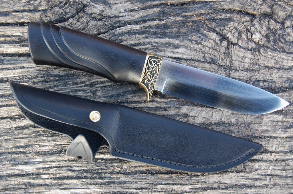

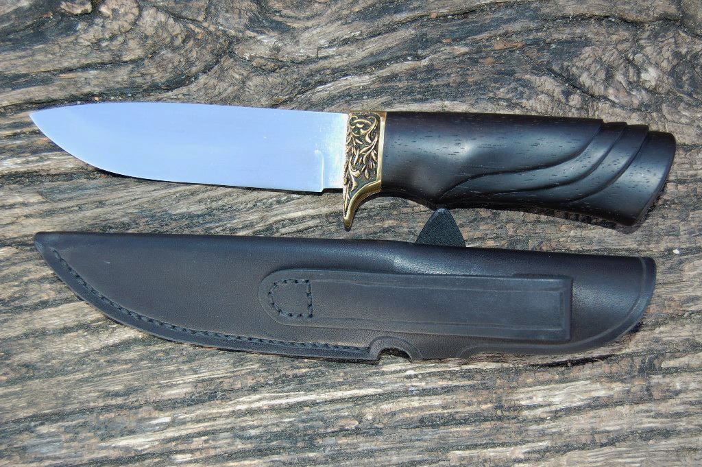

Labas, visiems. Pabaigiau
Labas, visiems. Pabaigiau medžioklinį peilį "Geležinis vilkas". Geležtė: 120x30x3 mm, nerudyjantis plienas 95x18, 59-60 HRC, satin finish. "Bolsteriukas"- žalvaris. Rankena iš Rio jakaranda kietmedžio. Makštys juoda natūrali oda. Geležtė įklijuota epoksidiniais klijais į 2/3 rankenos. Nuo išorės poveikių rankena apsaugota įv. aliejais.
sratas
sratas portretas
Prisijungė: 2010-05-19
Gražus darbelis,bet jai būtų
Gražus darbelis,bet jai būtų savadarbe geležtė tai maloniau žiūrėtusi ,tai mano nuomonė.
Tai kiek tų sūnų dar liko ?
Tai kiek tų sūnų dar liko ? Ar nepatrūksi, tėvuk, visiems peilius bedarydamas Laughing
O peiliukas fainas. Dėl atramų, pritarčiau kolegų nuomonei.
Pritariu Girez - atramos turi
Pritariu Girez - atramos turi būti kitokios, nes šitos ilgai nelaikys, ypač vaiko rankose...kita vertus - būčiau buvęs laimingas kaip rublis, jei mano tėvukas būtų mokėjęs peilius gaminti ir man tokį būtų dovanojęs...
Girez
Girez portretas
Girežerio km., Varėnos raj.
Viskas gražu, bet atrama
Viskas gražu, bet atrama turėjo būti kitokia.

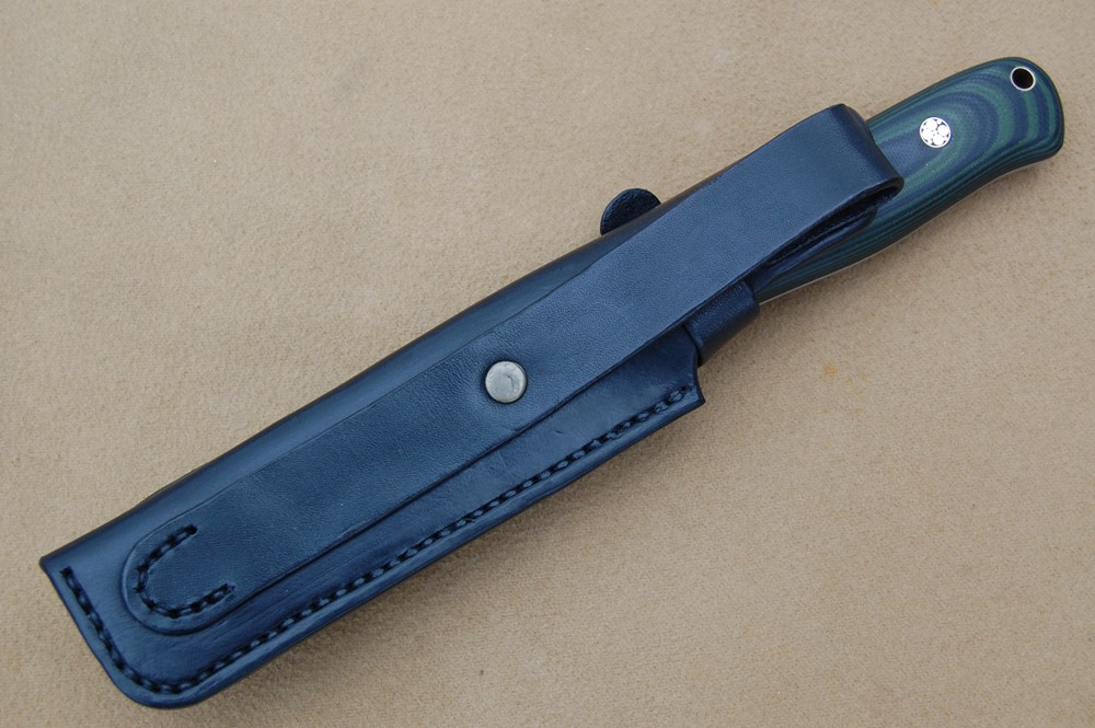

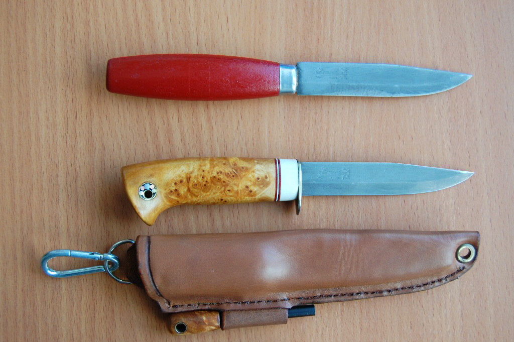

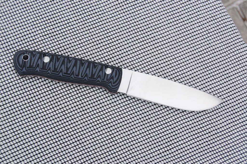

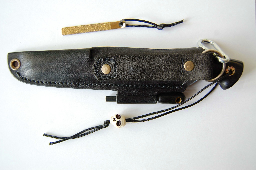

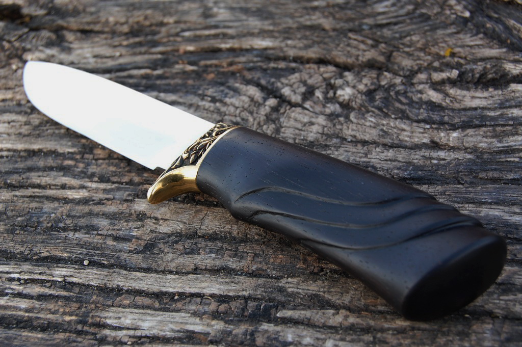

Stovyklavimo peilis kitam
Stovyklavimo peilis kitam sūnui. Geležtė, kaip ir ankstesnio peilio nuo Mora Classic # 1. Rankenai panaudotas juodmedis ebony, makštims kieta juoda oda su įdėklu. Taip pat yra skiltuvėlis ir galąstuvas, peilis papuoštas kaukoliuku - karoliuku iš balinto briedžio rago.

Ačiū, Vladai, už pataisymą.
Puikus peiliukas vaikiui! Tik
Puikus peiliukas vaikiui! Tik manau garda reikėjo arba pastorint (imti dvi bronzos plokšteles ir sulituoti tarpusavy) arba padaryti ilgesnį nuožulnų perėjimą - nes dabar gali ir netyčia užkabinęs nulupti tą plokštelę.
Gana gerumo, kaip vaikui.
Gana gerumo, kaip vaikui. Gavosi pilnas rinkinukas gamtai. Tikuosi vaikis įvertins Smile

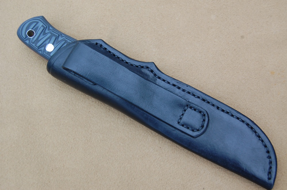

Artėja pavasaris. Visi eisim
Artėja pavasaris. Visi eisim į gamtą. Turbūt sutiksite, kad Moros peiliukai gamtoje labai praverčia. Panaudojęs Mora 2000 geležtę padariau sūnui stovyklavimo peilį. Peilis vaikui, tai prailginau rankos apsaugėlę. Makštyse plastikinis įdėklas. Ugnies įkūrimui pridėjau skiltuvėlį, o peilio galandimui deimantinį galastuvėlį padarytą iš plokščios deimantinės dildės. Makštys pasiūtos taip, kad jas nešioti galima keletu būdų. Bet tai plati tema, apie tai vėliau. Rankenai panaudotas beržo gumbas ir savadarė dekoratyvinė kniedė su skyle.
Arens rašė: Panaudojęs Mora
Arens rašė:
Peiliukas gavosi simpatiškas, tik nuožulnaus perėjimo į atramą trūksta.
Ir dar pastabėlė: geležtės donoras ne Mora #2000, o Mora Classic #1. Wink

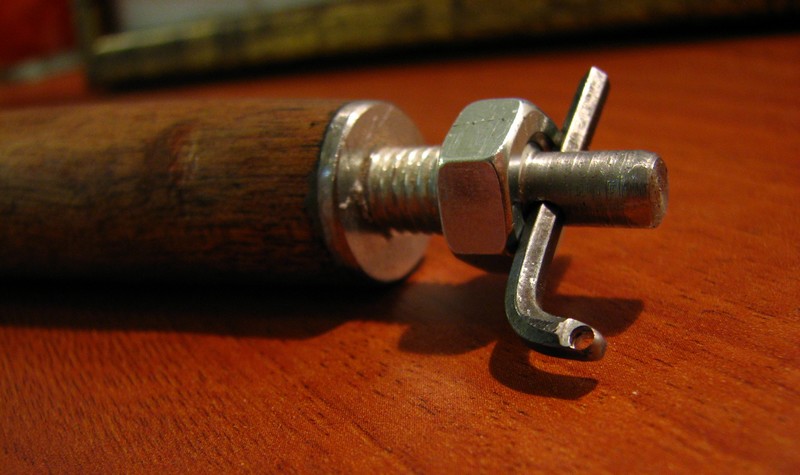

Galinis iškyšulys yra darytas
Galinis iškyšulys yra darytas dėl patogumo. Pjaunant labai gerai laikosi rankoj. Vladas, matyt, užmiršo, kad pats užpraėjusių metų susitikime laikė šį peilį ir sulygino rankeną su Čeburkovo peilio rankena. Tokį prietaisiuką turiu pasidaręs, kol kas man jis dar nepasiteisino, dar neįgudau.. Siūta viskas rankom. Lino gražios, kruopščios siūlės, tai ir aš galvojau, kad siūtos siuvimo mašina. O makštis griebsiu už ragų, turiu dabar keletą pasiūti. Visa bėda, kad nežinau kokia oda yra patogiausia. Turiu dviejų rūšių, bet abi turi savo pliusų ir minusų.
Arens rašė: Galinis iškyšulys
Arens rašė:
Kalba ne apie tai, kad galinio iškyšulio nereikia, o tik apie tai, kad jį kiek suapvalinus, peilis atrodytų proporcingiau. Pas Čeburkovo "Igla" visai nėra priekinio iškyšulio ir dizainas išspręstas kitaip:
O kad peilis rankoje patogus - pamenu. Wink

Geležtė padaryta gražiai, dėl
Geležtė padaryta gražiai, dėl rankenos sutinku su Vladu, o jei perdarysi makštis suleisk siūles i grioveli ir dar susidaro įspūdis, kad arba siūlas per plonas arba skylės per didelės. Siūlių suleidimui gali nesudėtingai pasidaryti įrankį iš seskampio rakto.

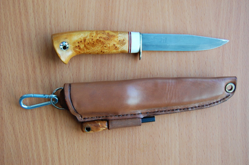

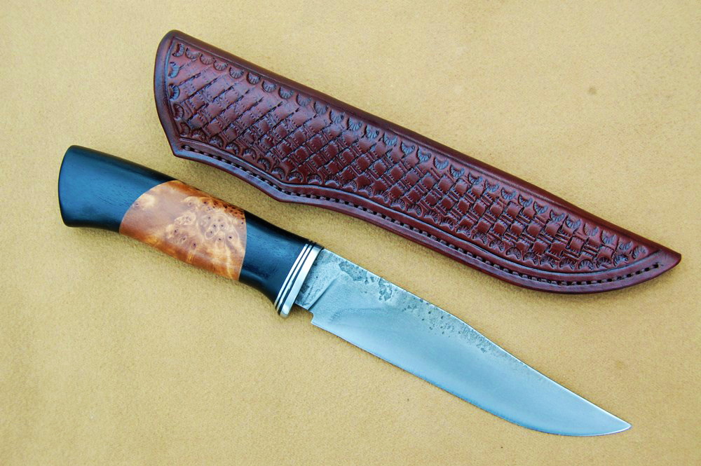

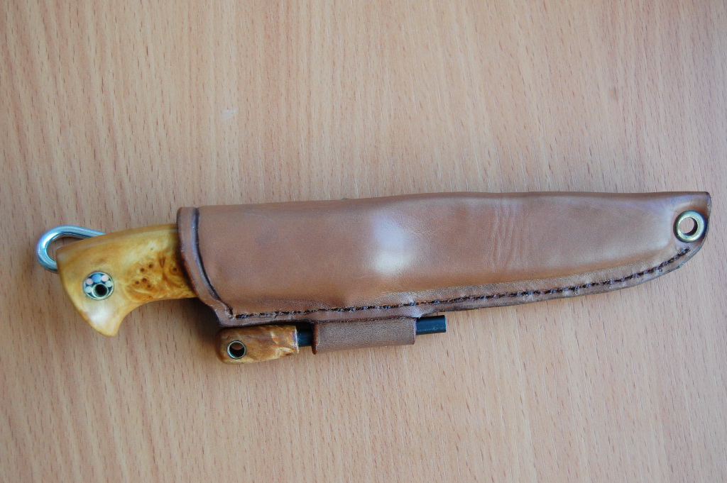

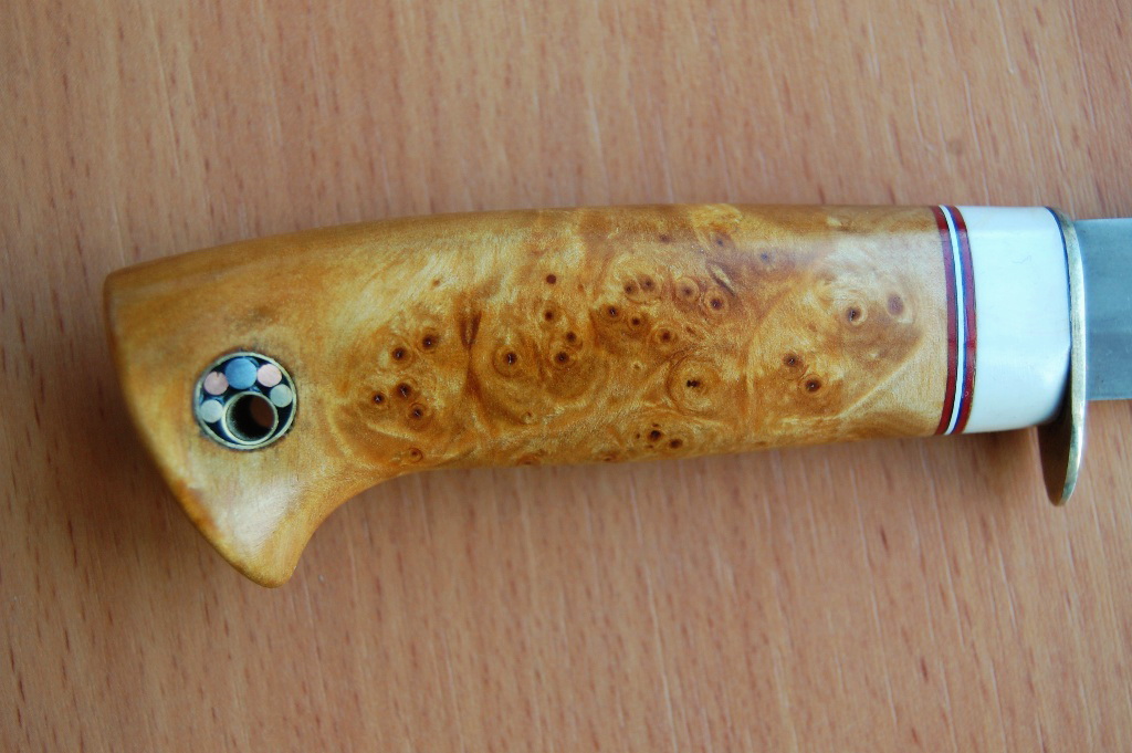

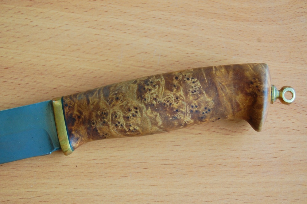

Vienas peiliukas iš
Vienas peiliukas iš praėjusių metų atkeliavo. Geležtė 110x28x3 mm "obliarkos" peilis, tamsintas geležies chloride. Formulių nerašysiu, nesu garantuotas. Apsauga - žalvaris, oda, beržo gumbas ir žalvario kilpelė. Makštis teks persiūti, nes dantimis grybštelėjo šinšila.

Mediena graži. Smile
O vertinant visumą - yra disproporcija tarp priekinio ir galinio iškyšulių. Kadangi priekinio jau nepadidinsi, mažinti reikėtų galinį.
Vizualiai kliūna ir gale išsikišusi veržlė. Suprantu, kad daryta buvo rankosaičiui įverti, bet aš asmeniškai ją nupjaučiau ties susiaurėjimu, o jeigu kiaurymė būtina, ją galima padaryti paslėptą po veržle. Wink
Apie tai aš ir kalbu, todėl
Apie tai aš ir kalbu, todėl geriausia maždaug pasidarius dėkliuko iškarpą, odą sumirkinti, ir išformuoti pagal peilį. ir tik kai oda išžiusta, lygiai nupjauti kraštus.
Ričardas portretas
Jurbarkas
Prisijungė: 2010-11-12
Na apie dėklą nesakysiu
Na apie dėklą nesakysiu nieko,nes neišmanau,o peiliukas gražus darbinis arkliukas,gal net žirgas.Ar simetriška rankena nebūtų patogiau?
Liuks! Labai žiūrisi! Betgi
Liuks! Labai žiūrisi! Betgi ir kokio grožio gumbo radęs Laughing
Vienintelis pastebėjimas - dėkliuko forma, prie rankenos vizualiai atrodo plonesnis, ir kiek nelygi siūlė (matyt truksta gero įrankio Smile )
Arens
Arens portretas
Pakruojis
Linuks rašė: Vienintelis
Dėkliuko plotis kinta todėl, kad oda suformuota apie rankeną standžiai ir įdėjus į dėklą oda pasitempia. todėl dėkliukas atrodo siauresnis ties rankena. Apie įrankius geriau patylėsiu.
