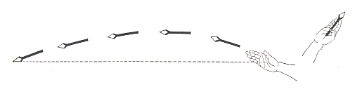

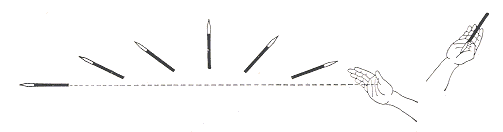

shuriken metymo technika
shuriken metymo technika lengvesne. Nes strypas neturi suktis. Praktikavau tai. Butent shuriken.
Аватар пользователя _Vladas_
Зарегистрирован: 2009-11-03
Сообщения:
Marius_V rašė: shuriken
Tradicinė "siuriken" technika turi du būdus: be apsukimo ir su puse apsukimo. Wink

Tam, kad naudoti strypų (jap.
Tam, kad naudoti strypų (jap. "bo-shuriken") svaidymo techniką, ją iš pradžių reikia išmokti. Wink
O 200-tiniai vinys tuo ir geri, kad juos galima svaidyti įvairia technika: ir kaip strypus, ir kaip peilius.
