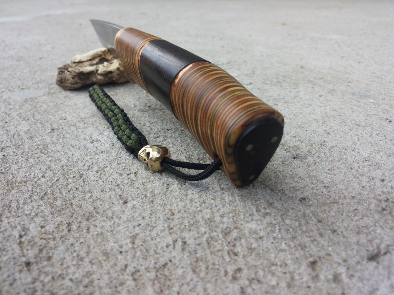

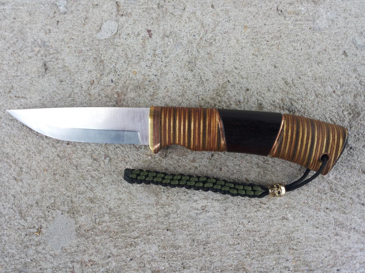

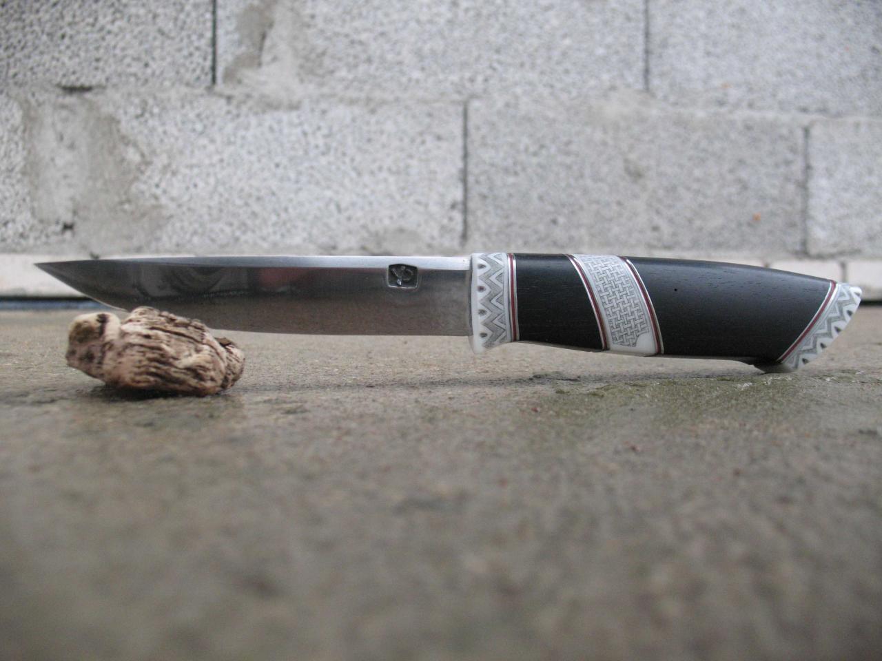

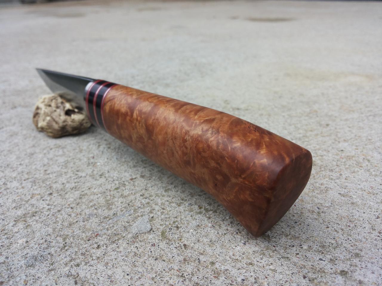

Sveiki peiliadirbiai ir jiems artimi.Pagaliau prisiruosiau pateikti savo pirmuosius bandymus peiliadirbysteje jusu teismui.
Taigi peilis nr.1 Geleste-Brostrom 85-20-4, rankena-bronza, corian white, rio jakaranda, afzelia plain, banko kortele (medziagos is ko pagaminta nezinau ).
20130825_100220.jpg 20130825_100251.jpg 20130825_100414.jpg 20130921_121106.jpg

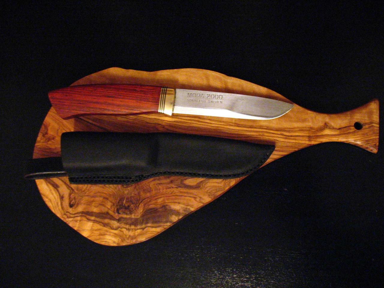

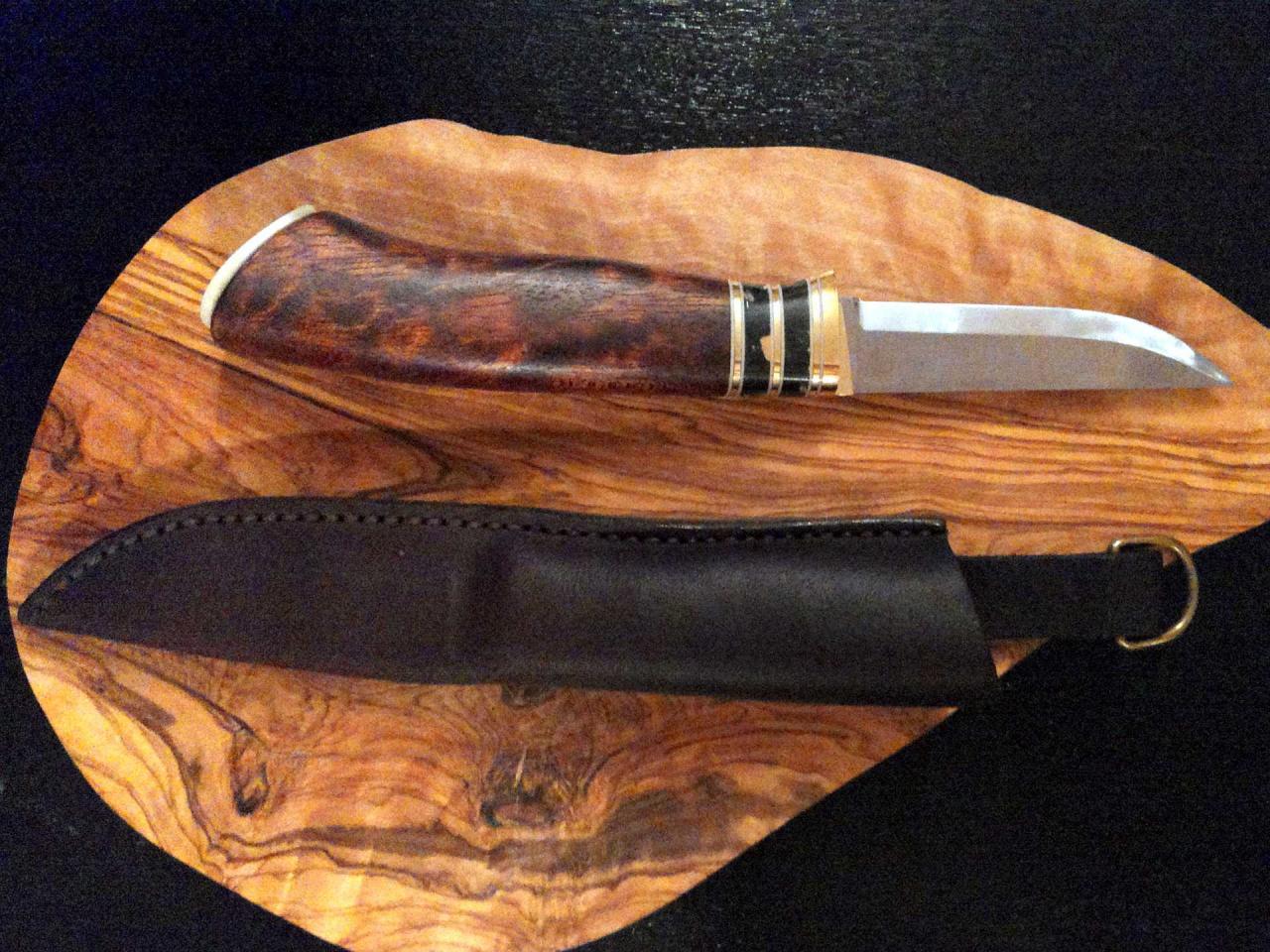

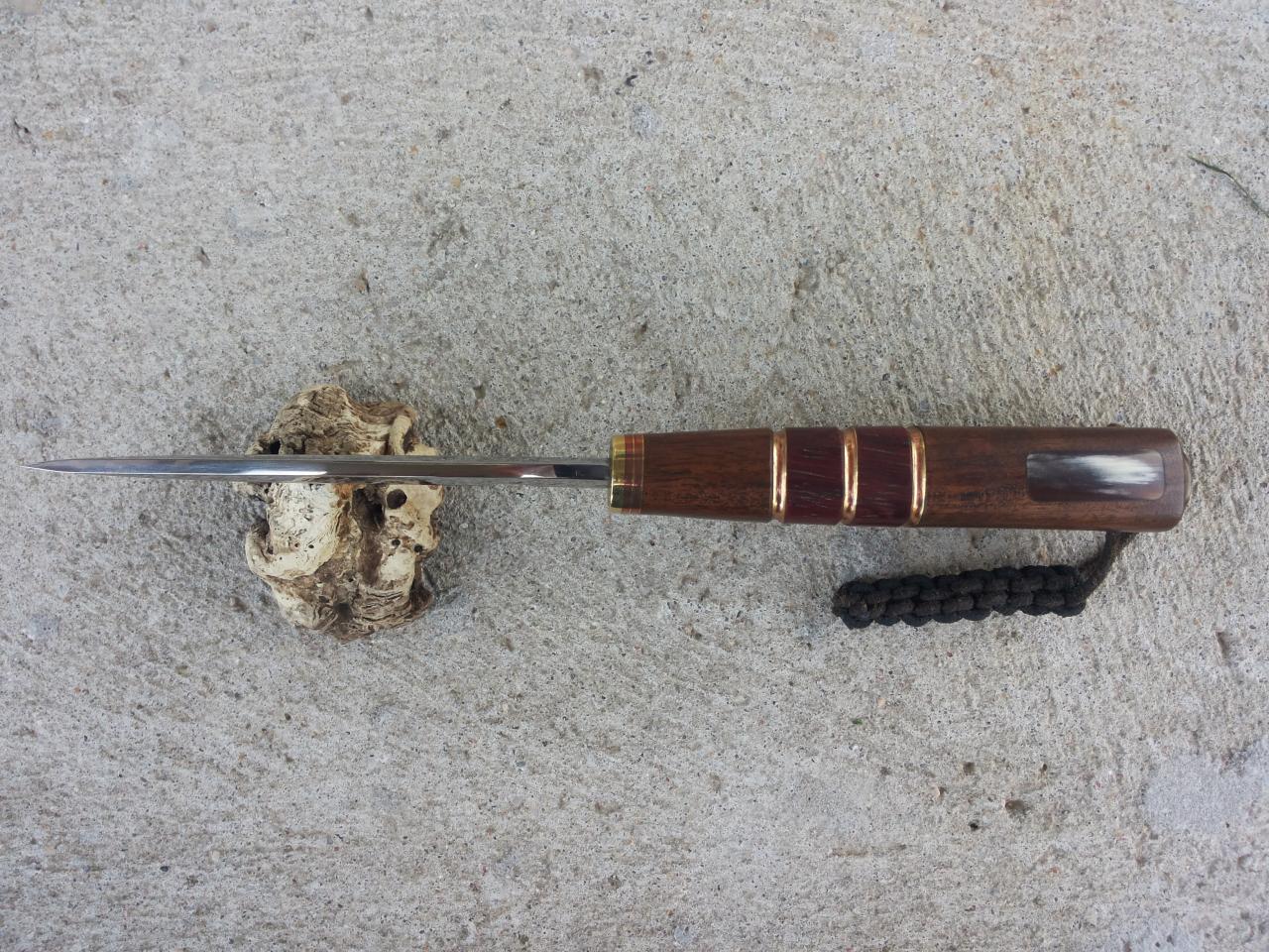

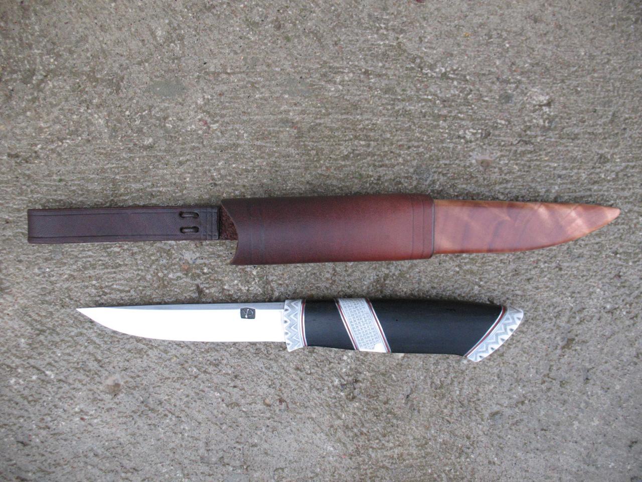

Peilis nr. 14. Geleste Mora
Peilis nr. 14. Geleste Mora 2000 ( aciu Suopiui ). Gelestes matmenys : ilgis 110 mm., plotis 22 mm., storis 2 mm. Rankena : zalvaris, vulk. fibra, zalvaris, paduk mediena. Geleste bandyta esdinti ( nelabai sekmingai, ekspermentavau Undecided ) Bendras peilio ilgis 230 mm. Oda is Brisos. Noreciau kolegas pakviesti pasidalinti savo darbais Mora 2000 tema. Gelesciu is Suopio tai tikrai daug kas atsisiunte. Idomu butu paziureti kaip kitiems sekesi aprengineti morkas. p.s. Pamirsau pamineti kad gelestes forma pakoreguota.

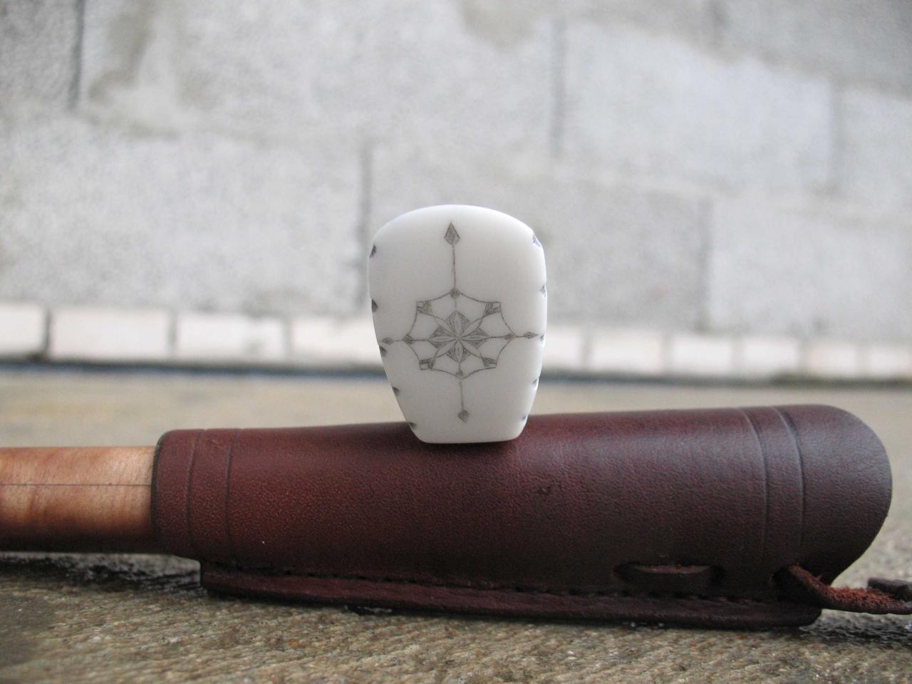

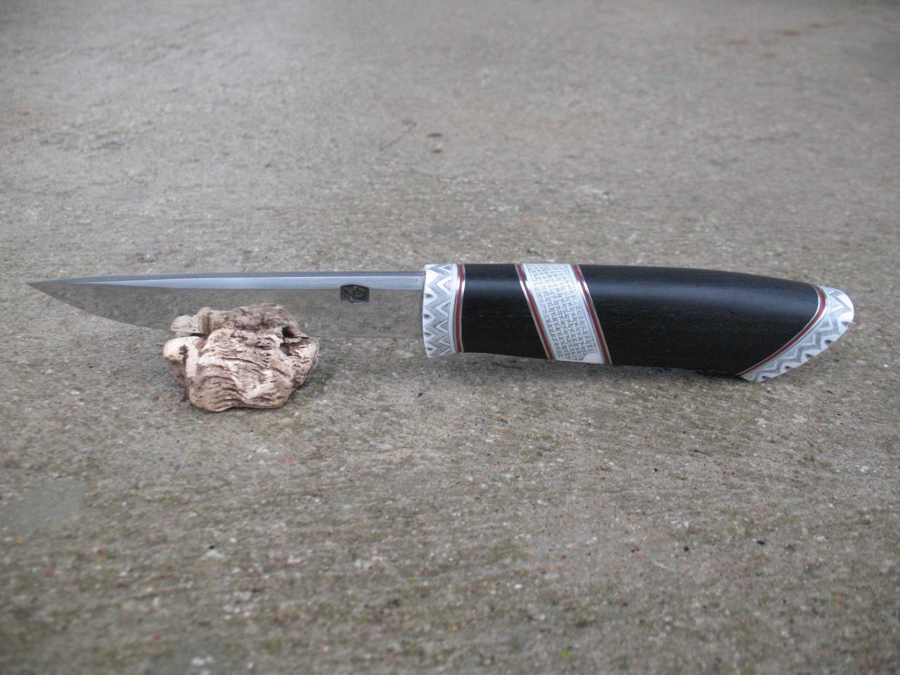

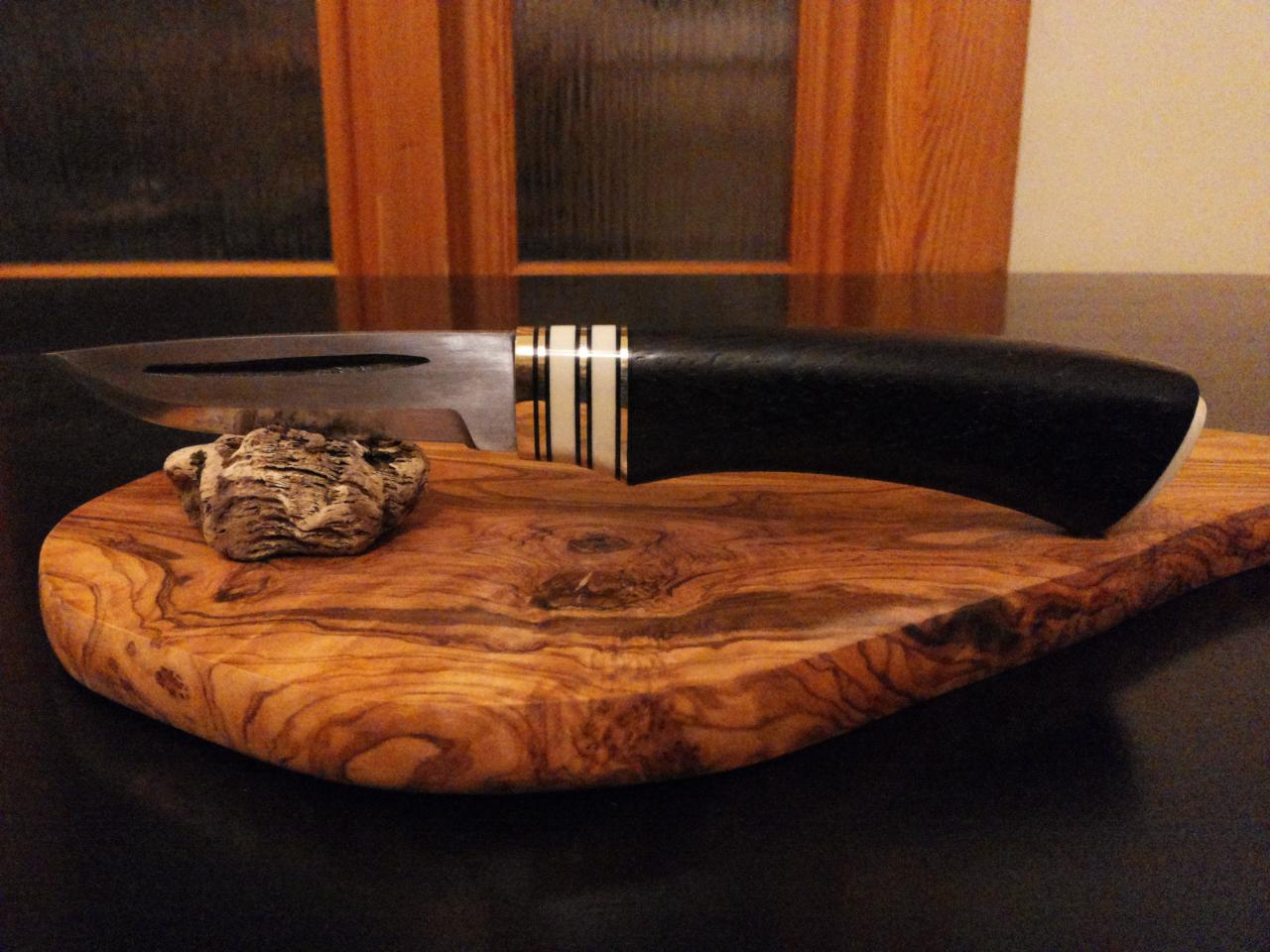

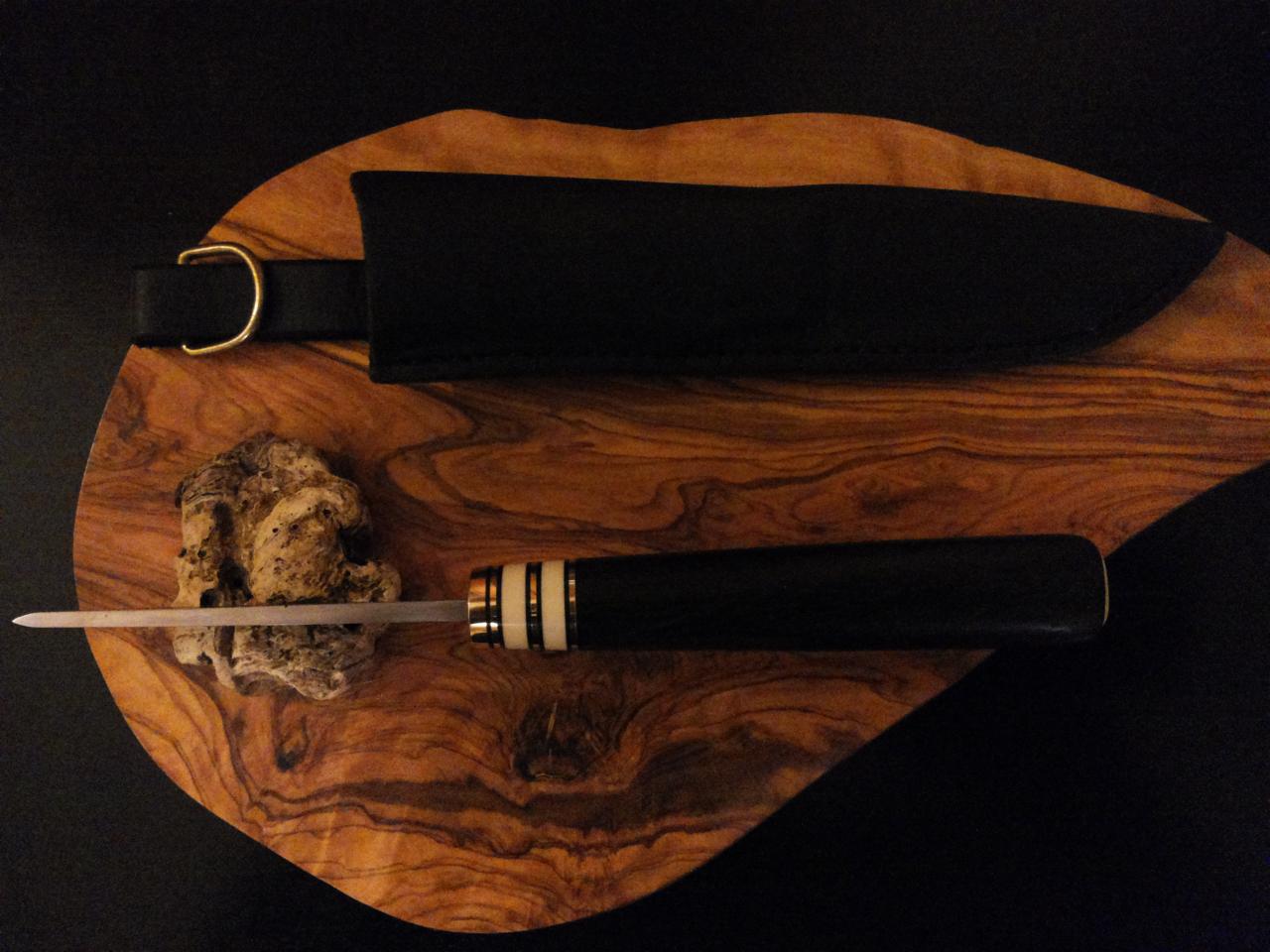

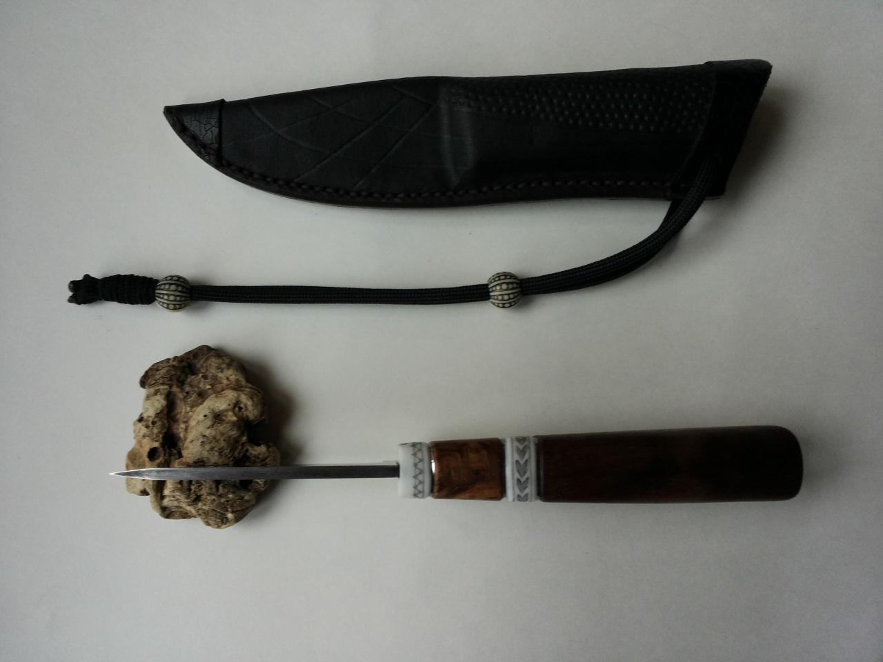

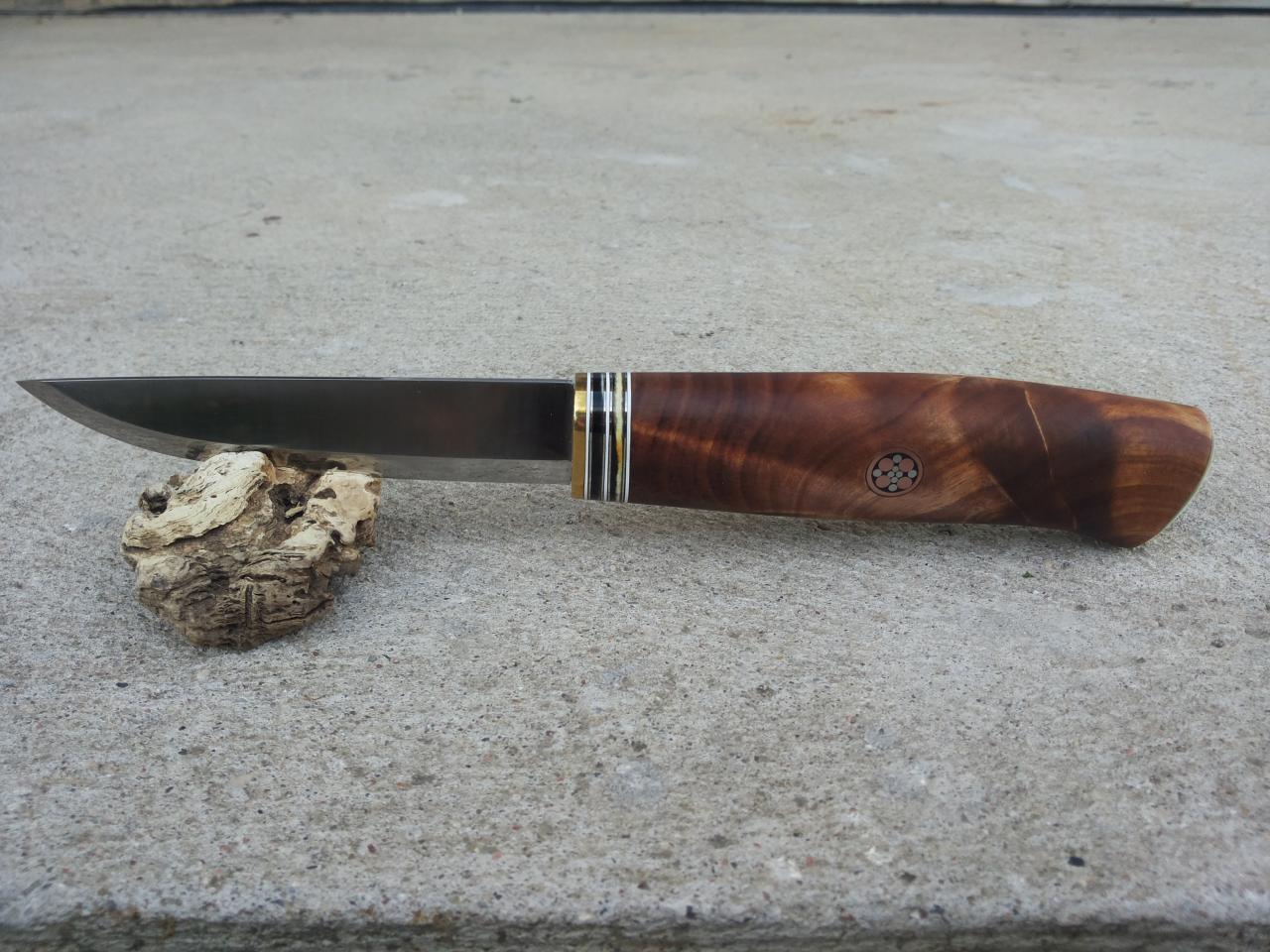

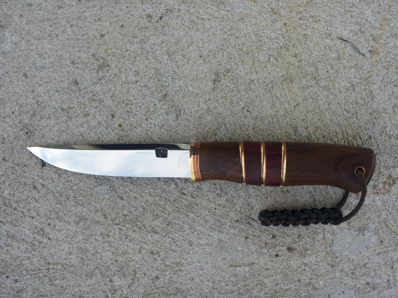

Peilis nr. 5 aprengtas
Peilis nr. 5 aprengtas naujai. Taigi geleste YP TOMMI, matmenys 112-21-5 mm. Rankena corian white,ss,vulkanizuota fibra,mediena ebony. Deklas berzo gumbas, oda is Brisos. Bendras peilio ilgis 23,8 cm.

Аватар пользователя GAdas
Зарегистрирован: 2010-06-24
Сообщения:
Wow!!! Dailus gavosi.

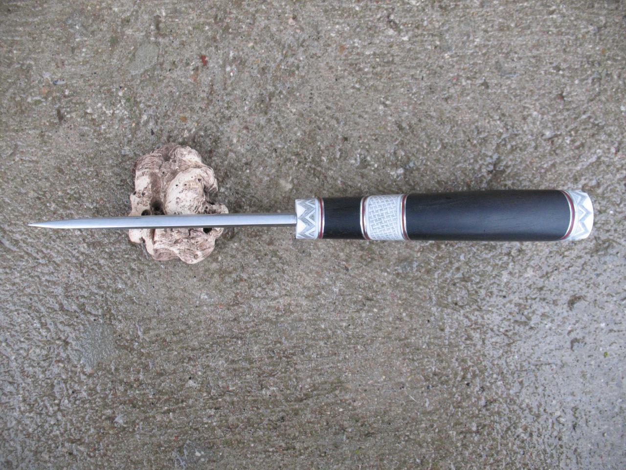

Peilis Nr. 12. Geleste Enzo
Peilis Nr. 12. Geleste Enzo ,,Black Beaver'', matmenys 80-23-3.5. Rankena corian white,ss,karelijos berzas,ss,corian white,ss,nezinoma mediena,corian white.Geleste paslifuota( buvo juoda ). Bendras peilio ilgis 195 mm.

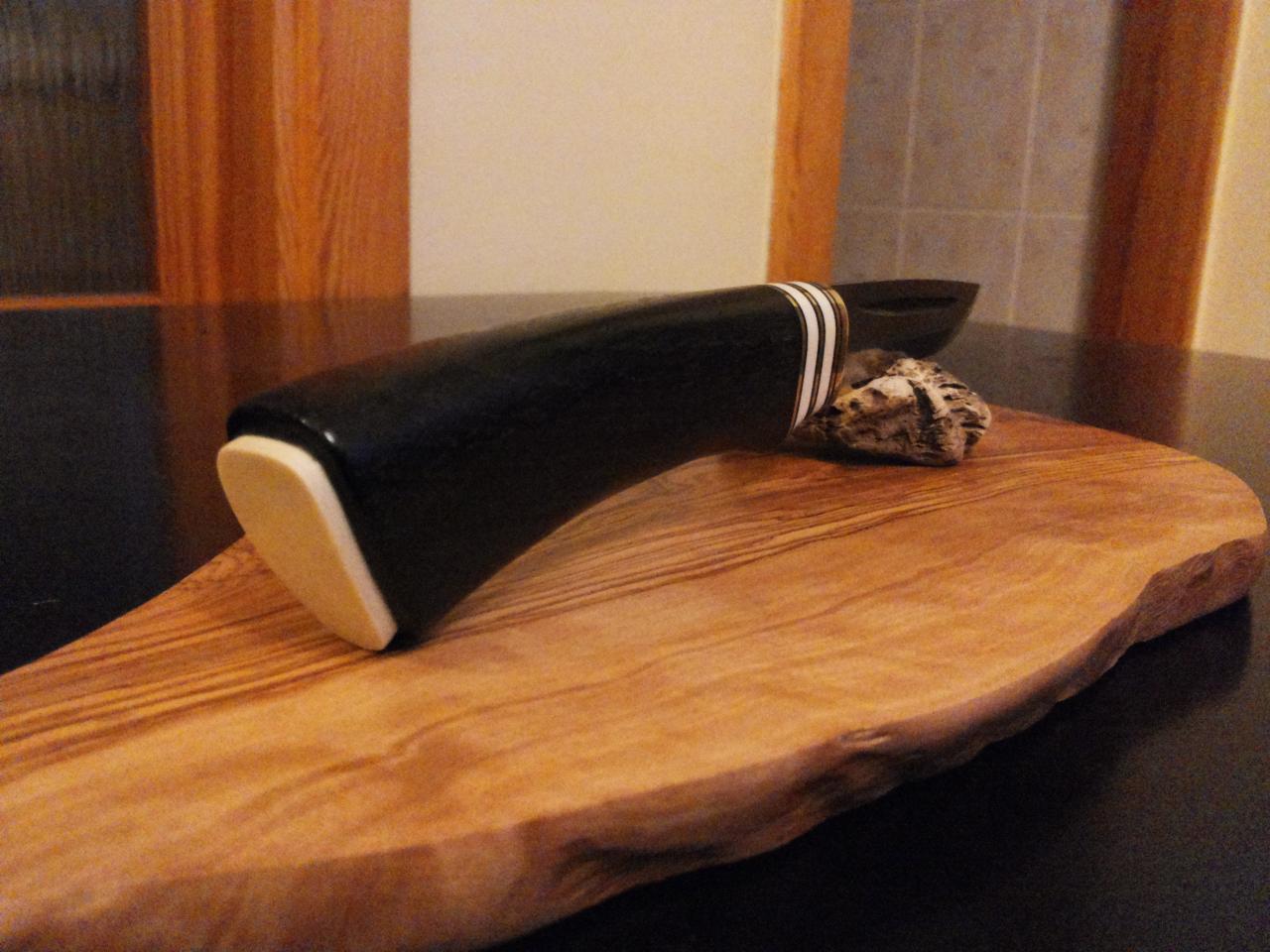

Peilis nr. 10. Geleste -
Peilis nr. 10. Geleste - Strande Bloodrille 80. Matmenys 80-20-3.5. Rankena Zalvaris, vulk. fibra, zalvaris, elforyn scale ivory, azuolas, elforyn.

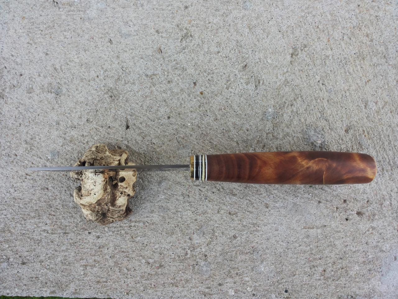

Peilis nr. 8 Geleste AE
Peilis nr. 8 Geleste AE Damaskus. 100-24-3. Rankena stabilizuotas berzas, nickelsilveris, vulkanizuota fibra, nickelsilveris, stabilizuotas maple burl ( brown ).

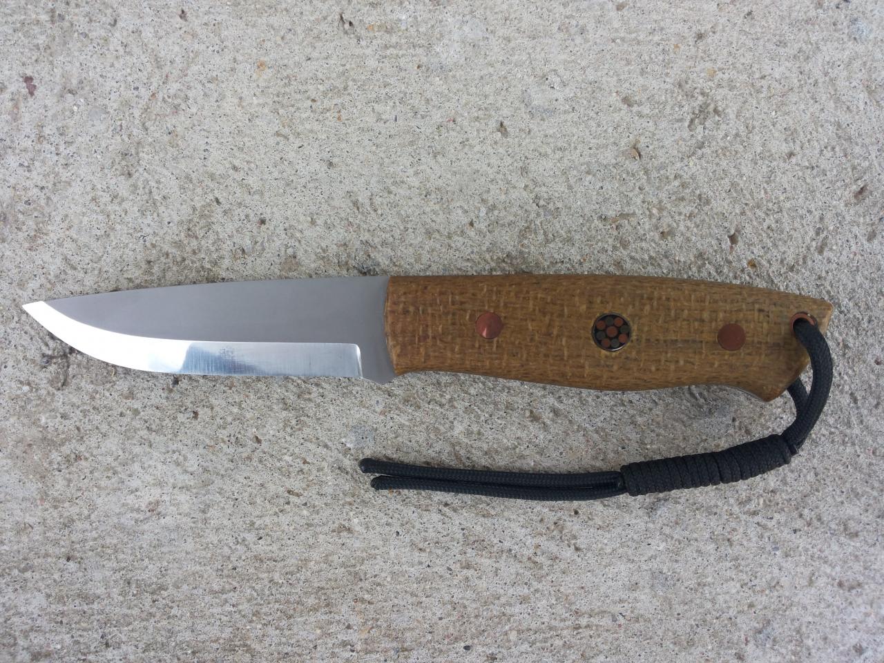

Kruopščiai atlikta . O Enzo
Kruopščiai atlikta Geras . O Enzo mikarta atrodo tikrai gerai, ir rankoje turėtų būt patogi. Tvirtas, tvarkingas peilis, nesutiksiu su Silkinu, nė velnio ne 'kaimietukas", ans neperkrautas.
Аватар пользователя Silkinas
Зарегистрирован: 2009-12-18
Сообщения:
loki rašė: Kruopščiai atlikta
Kaimietuku pavadinau gerąja prasme, nes tekstolitas "maišinio" rašto.
Сообщения:
Ir man enzikas patiko.
Ir man enzikas patiko. Kaimietukas toks, bet neprastas Smile Mėgstu tokius peiliukus.
Аватар пользователя Banginis
Зарегистрирован: 2009-12-17
Сообщения:
Enzo Trapperis graziai
Enzo Trapperis graziai apredytas.

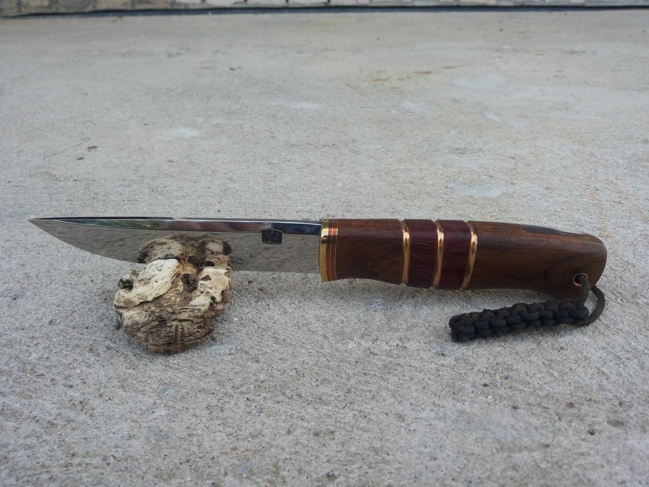

Peilis nr.4 Geleste Enzo
Peilis nr.4 Geleste Enzo Trapper 95-25-3.5. Rankena mikarta jute, varines kniedes, dekoratyvyne kniede.
20130825_100647.jpg 20130825_100700.jpg 20130825_100708.jpg 20130825_100738.jpg
Peilis nr.5 Geleste YP Tommi, 115-22-6. Rankena bronza, varis, afzelia plain, varis, mahogany, varis, afzelia plain, karves ragas.
20130825_101135.jpg 20130825_101150.jpg 20130825_101200.jpg 20130825_101219.jpg
